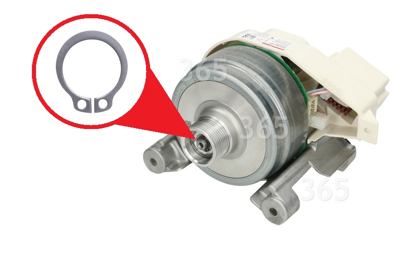

Unsere Waschmaschine hat das Zeitliche gesegnet. Die Steuerung sieht gut
aus, auf der Platine am Motor sind aber leichte Schmauchspuren unter dem
Alu-Gussteil zu erkennen. Ich tippe daher auf defekte Halbleiter. Nur
habe ich keine Ahnung wie ich die "Glocke" von der Welle bekomme.
Das Teile sieht folgendermaßen aus:
https://www.bauknechtersatzteile.de/motor-bpm-askoll-h15pfc/product.pl?pid=4789808
Die Schrauben habe ich natürlich alle draußen, aber das Kugellager
scheint gepresst oder geklebt zu sein.

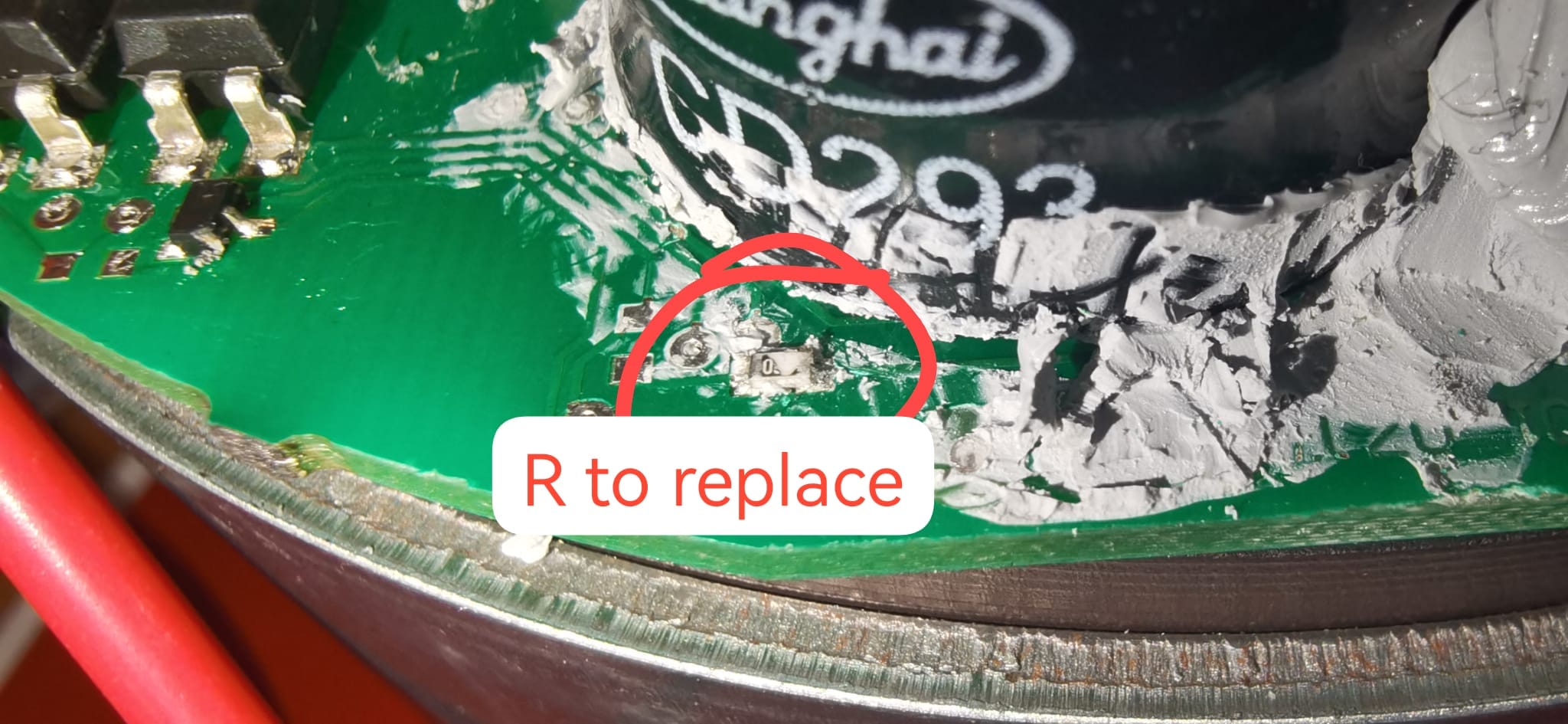

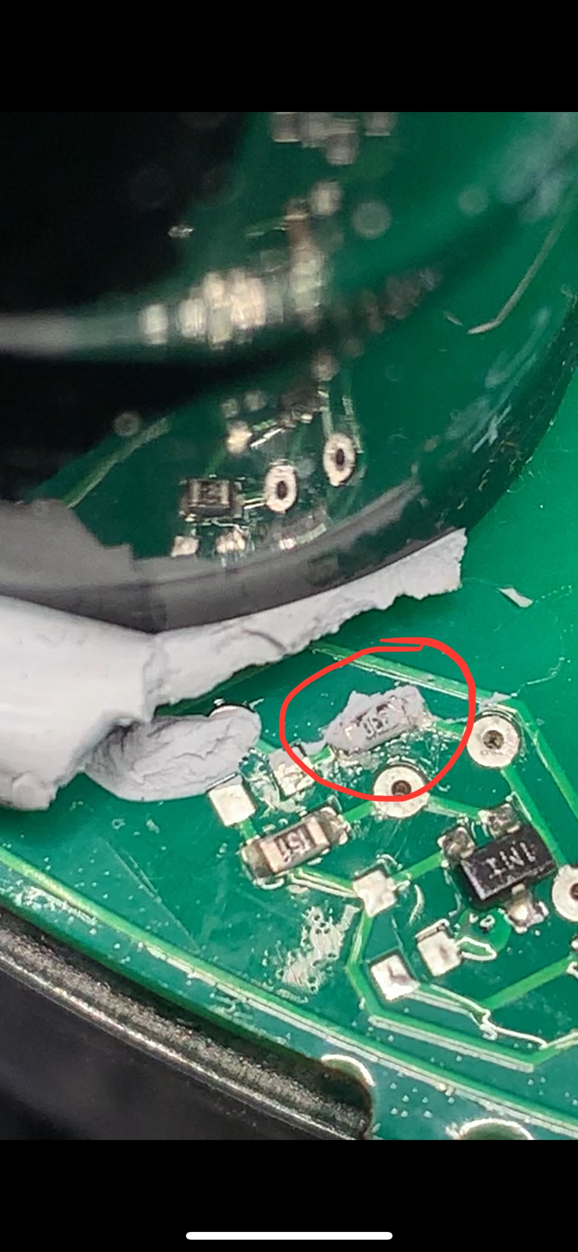

Hallo zusammen, dank des Forums https://www.cyberforum.ru/washing-machines/thread2138765-page2.html#post17144395 habe ich bei meinem Askoll M505 die Ursache lokalisiert.
In meinem Fall war es ein defekter 33-Ohm-Widerstand, der auch unter dem Silikon lag. Rechts von den Elkos. Es sind absolut keine Defekte sichtbar!
Der 0-Ohm-Widerstand auf der anderen Seite war noch in Ordnung, aber ich habe ihn gleichzeitig ersetzt und der Motor funktioniert wieder!!!! :) :)
Ich hoffe, ich kann noch jemandem mit dieser Lösung helfen.

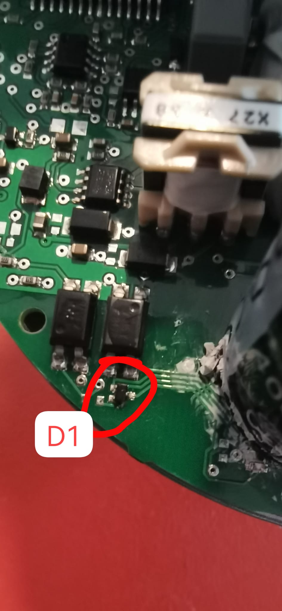

#7556798
Falls jemand auch das Problem hat:
Es scheint ähnlich wie beim Askoll M500 die Widerstände in der RX / TX Leitung zu grillen. Bei mir hatte es zusätzlich die Diode (D1, s. Anhang) erwischt. Ich hatte beim Entfernen von Silikon leider den Aufdruck auf dem R weggekratzt und ihn durch 120R ersetzt.
