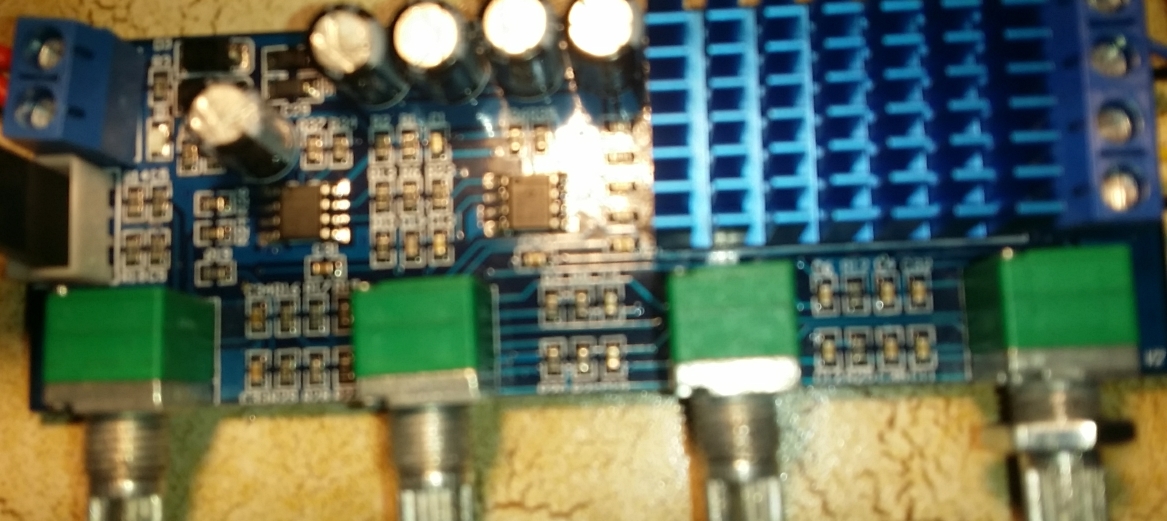

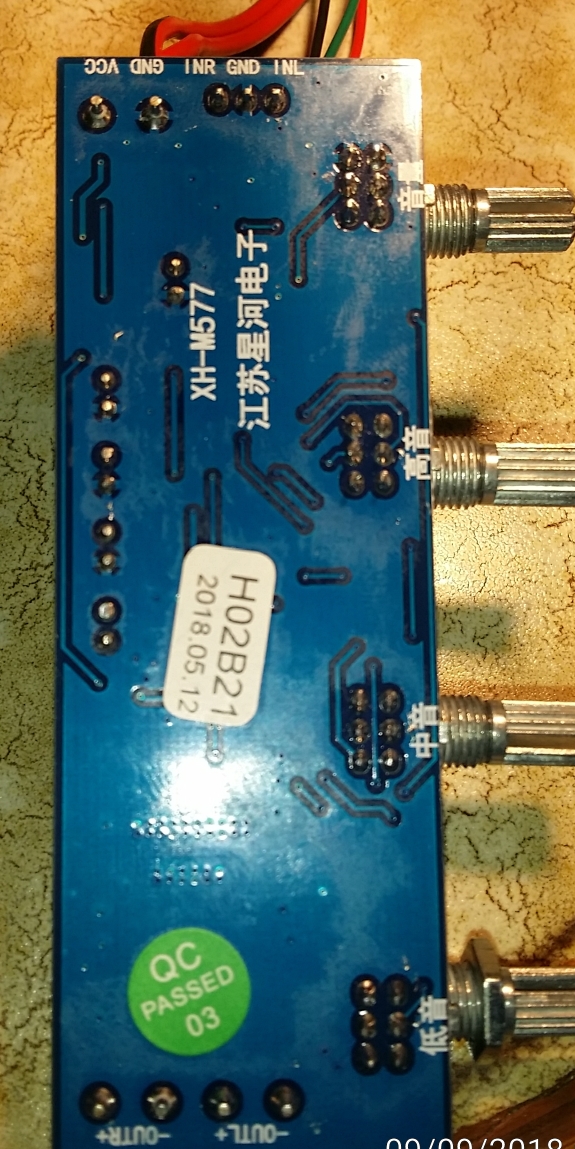

von Patrick M (Gast)
Habe mal zwei fotos angehängt.
Wenn ich ein Verstärker an ein einfaches Netzteil hänge, dann ist
starkes brummen zu hören. Das kenne ich.
Hier ist aber nur leichtes Brummen zu hören wenn ich die Potiachse
anfasse!! Ansonsten ist der Klang sehr gut.
was aber noch mehr stört, sind die kurzen Aussetzer.
Habe die Potigehäuse mal mit einem Kabel verbunden und auf Masse gelegt,
dass mag der Verstärker gar nicht. Dann kommt kein Ton mehr.
Gibt es keine Schaltung oder ähnliches was man dazwischen schalten kann
um das Problem zu lösen? Denn das Gehäuse ist schon fertig von daher
wäre es einfacher wenn alles so bleiben könnte vom Aufbau her.
von Ralph B. (rberres)
???????  was sind denn das für Potis wo der Schleifer mit dem Gehäuse
verbunden sind?
Da hilft dann wohl nur das austauschen der Potis gegen was vernünftiges
mit Abschirmung.
Ralph Berres
Patrick M schrieb:
> Da der Verstärker +- +- für links und rechts hat, habe ich -
> zusammengelegt an der Klinkenbuchse.
bist du sicher das man das darf? Bei Brückenendstufen darf man es z.B.
nicht.
und der von dir aufgeführte TPA3116 hat Brückenendstufen.
was mir eben noch aufgefallen ist.
Das Leiterplattenlayout scheint mir eher suboptimal zu sein.
Der Stromversorgungsanschluss liegt auf der linken Seite der Platine
neben dem NF Eingang. Das bis zu 7 amp ziehende Endstufen-IC auf der
rechten Seite.
Die NF Verstärker-Ics irgendwo dazwischen.
Der Strom der Endstufe, welche auf der Masseseite ja wieder zurückfliesn
muss zur linken Versorgungsbuchse erzeugt ein Spannungsabfall. welcher
der Eingang der NF Ics vermutlich direkt zu spüren bekommt.
Ist halt eben fernöstlicher fast foot Produkt.
Ralph Berres

Um dein Brummproblem in den Griff zu bekommen. Löte die vier Potis von
deinen Board runter und ersetze diese durch vernünftige Potis dessen
Potiachse elektrisch mit dem Gehäuse verbunden sind und dessen Gehäuse
man mit Masse verbinden kann. Das Gehäuse darf dann aber nicht mit einer
der 6 Potianschlüssen verbunden sein.
Ralph Berres
