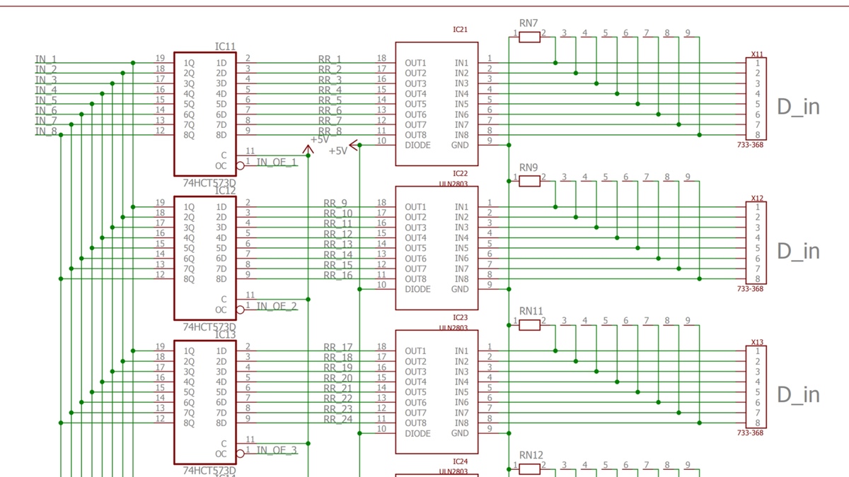

Ich würde gerne mit dem 74HC573 die "Eingänge" meines Atmel 2560
erweitern.
Anbei der Schaltplan.
LE ("C") liegt dauerhaft auf 5V.  Somit werden die eingänge direkt
übernommen.
OE ("OC") wird nach und nach umgeschaltet, so das immer nur ein Baustein
die Werte weiter gibt und der Rest bleibt hochohmig.
Wird das so funktionieren?

Was soll der ULN am Eingang?  Da fehlen Pullup-Widerstände am ULN.

Du mußt die Latch Enable nLE einzeln aunsteuern sonst übernehmen
(latchen) ja alle das gleiche Byte vom Eingangsbus...
OE kann man zusammen ansteuern wenn man will...
von uwe (Gast)
sorry deine Beschriftung sagt: ist schon OK

ULN ist dafür, da ich mit 24V Signalen ankomme als eingangssignal.
Wofür den Pull Up?
Nein, denn:
Die Frage stelle ich mir auch: der ULN ist ein Treiberbaustein, sowas
schaltet man an Ausgänge, nicht an Eingänge.
von M.A. S. (mse2)
> Wofür den Pull Up?
Ohne Pullup-Widerstände kann der Treiberbaustein ULN... die Eingänge der
74HC573 nur auf GND (->L) ziehen aber nicht auf +5V (->H). Schlimmer
noch: wenn eigentlich H sein sollte, floaten sie vor sich hin und tun
undefiniertes.
Warum begrenzt Du die Eingangsspannung nicht mit Z-Dioden und
Widerständen?
Welche Frequenz haben die Eingangssignale?
MfG

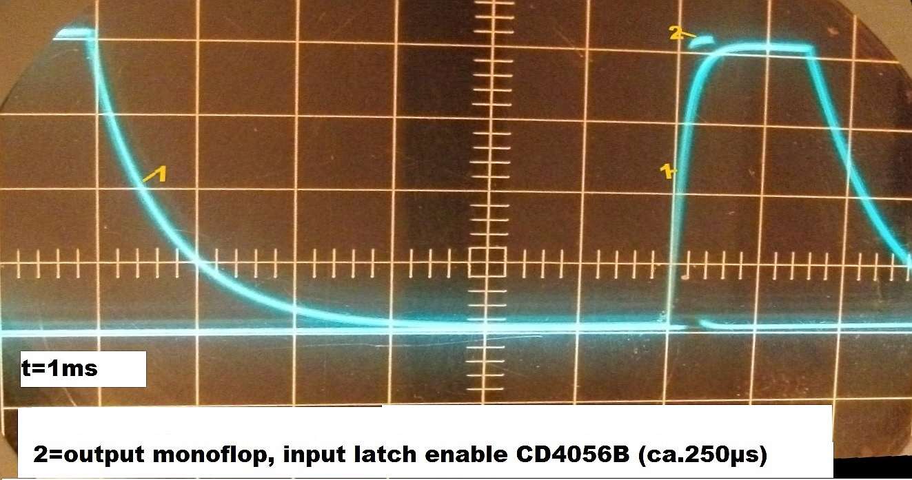

> übernommen.
dachte ich vor dem Experiment  auch.
Aber:
Der LE-Impuls sollte so kurz wie unbedingt nötig,
dagegen die Zwischenspeicherung so lang wie möglich sein.
Wozu ULN-Treiber, besser CD 4010, dann gibts die Pegelwandlerfunktion
gratis.
Sind zwar nur 6 pro Chip, also entsprechend mehr ICs spendieren.
Wie schaltest Du die nicht selektierten Zwischenspeicher auf Tristate?
Sonst funktioniert das nicht.

Die Aufbereitung der Impulse erfolgt durch Monoflops CD4098. Sind dann
"nur" 250 µs lang. Das reicht.

Im Prinzip ging es mir darum, die Zwischenspeicherfunktion zu
"synchronisieren" mit dem Auslese-Zyklus. Bei meinem Experiment
wechselte die Eingangsinformation ständig, deswegen die LE so kurz wie
irgend möglich. Was in der Zwischenzeit passiert, fällt dann unter den
Tisch. Die Anzeige zappelt dann auch nicht so.

Software würde alle OE nach dem starten auf High schalten und dann:
- erster OE auf low
- warten
- eingänge einlesen
- warten
- erster  OE auf high
 - zweiter OE auf low

Ich würde 74HC165 nehmen, da macht das Layout deutlich weniger Arbeit.
Der 2560 hat 4 UARTs. Mit einer UART im SPI-Mode kannst je Interrupt 2
Byte einlesen.
Und für 24V einfach Spannungsteiler davor.

74573 LE=1 D-In => Q-Out
LE = 0  Zustand gespeichert.
OE macht Tri-State.
passt.
Nur der Teil mit dem ULN passt nicht.

Den C-Eingang fest auf +5V bringt nichts. Intern sind im 573 D-FF. Also
man muß mit einem kurzen Impuls die Daten übernehmen. Wenn ich mich
recht entsinne werden mit der LH-Flanke die Daten in die Latches
übernommen und mit der HL-Flanke an die Ausgänge durchgeschalten.
Anschließend kann man mit OE=L die Daten für jedes Register abfragen.
Die Eingänge OE sollten unbedingt auf definierten Potential liegen, da
sie sonst floaten (wurde ja schon in einem anderen Zusammenhang
erläutert).

Der 573 lädt dauerhaft Eingang in Ausgang (bei entsprechender
beschaltung) und der 574 nur auf Flanke.
Demnach dürfte die Schaltung so funktionieren, wenn an den uln ein Pulli
up wäre.
