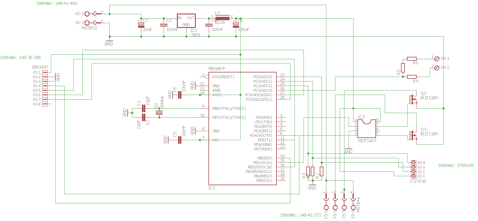

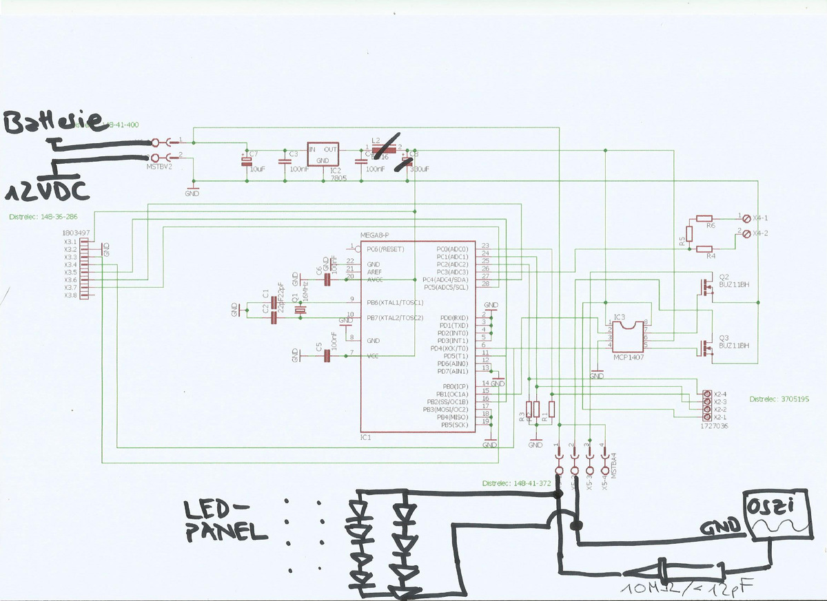

Hallo Leute Ich habe eine Schaltung (siehe Schema) zur Ansteuerung eines selbstgebauten LED-Panels (rund 1000 THT LEDs mit Vorwiderstand, jeweils 4 Stück in Serie) gebaut. Die Versorgung (Dimmung etc.) der LEDS funktioniert soweit, doch auf dem Oszi sieht das PWM-Signal nicht wirklich sauber aus. Ich habe hohe Spannungsspitzen im positiven, wie im negativen Bereich immer beim Anstieg der Flanke(siehe Bilder). Die Spannungsversorgung (12VDC) der Schaltung ist auf jeden Fall sauber. Die Messung erfolgte mit galvanisch getrenntem Oszilloskop und ohne Lampen-Gehäuse. Die Frequenz des Signals vom PWM-Ausgang des Atmega328 beträgt rund 3.92kHz. Ich danke euch schon jetzt für Anregungen.

@Laurin E. (wildatheart) >Schema_LED-Driver.png Dort fehlen ein paar Kreuzungspunkte Man zeichnet keine Leitungen durch einen IC Schaltplan richtig zeichnen L1 und C3 sind Unsinn. >4 Stück in Serie) gebaut. Die Versorgung (Dimmung etc.) der LEDS >funktioniert soweit, doch auf dem Oszi sieht das PWM-Signal nicht >wirklich sauber aus. An welchem Punkt wurde es gemessen? > Ich habe hohe Spannungsspitzen im positiven, wie im > negativen Bereich immer beim Anstieg der Flanke(siehe Bilder). Vermutlich Meßfehler. Wie sieht dein Meßaufbau GENAU aus? Wo ist dein Tastkopf angeschlossen? >Die Spannungsversorgung (12VDC) der Schaltung ist auf jeden Fall sauber. >Die Messung erfolgte mit galvanisch getrenntem Oszilloskop Wirklich? Wie soll das gehen? Ist das batteriebetrieben und hast du einen galvanisch getrennten Tastkopf? Glaub ich nicht. > und ohne >Lampen-Gehäuse. Die Frequenz des Signals vom PWM-Ausgang des Atmega328 >beträgt rund 3.92kHz. Ob man 3,9kHz für ein paar LEDs braucht?
#5552933
Die Leitungen nach Vcc und Avcc vom Controller führen direkt von der Drossel durch den Conroller und streuen dadurch ein.
Nur so als Hinweis: der BUZ11 lässt sich mit nur 5V am Gate nicht sicher durchschalten.

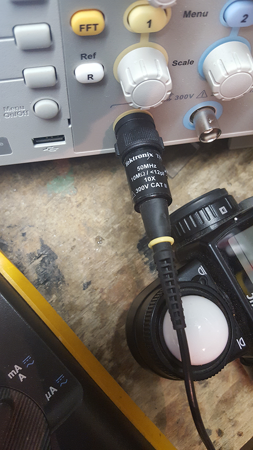

Hallo, wo genau hast Du das Oszilloskop angeschlossen und sind da lange Leitungen dran? MfG
#5552943
Ich rate Dir die Pinbelegung des Treibers zu überprüfen. https://www.microchip.com/datasheet/MCP1407 Du hast das Gate von Q3 an Pin 5 angeschlossen, an dem eigentlich Ground sein soll. Pin 6 aber ist eines der Steuersignale. Pin 4 sollte auch an Ground sein. Ich habe nicht alle Belegungen überprüft. Aber entweder hast Du eine falsche Bezeichnung und die Belegung ist richtig oder umgekehrt.
Ich messe mit dem Tastkopf am Stecker des PWM Ausgangs der Platine. Asche über mein Haupt! Ich habe vergessen zu erwähnen, dass die zwei Mosfets falsch angeschrieben sind im Schema. Es sind zwei IRLZ34N (ich hatte ursprünglich zwei BUZ11 verwendet, ersetzte diese aber dann genau wegen der Gatespannung). Und IC3 ist nicht ein MCP1407 ist, sondern ein MCP14E10. Diese Typen gabs zu dem Zeitpunkt nicht im Eagle bzw. ich habe vergessen sie umzubennen. Ich habe das Schema angepasst.
@ Laurin E. (wildatheart) >MCP14E10. Diese Typen gabs zu dem Zeitpunkt nicht im Eagle bzw. ich habe >Ich habe das Schema angepasst. Es sind immer noch Leitungen durch ICs gezeichnet. >Ich messe mit dem Tastkopf am Stecker des PWM Ausgangs der Platine. Schön. Und mit welchem Tastkopf? (Der ja angeblich galvanisch getrennt sein soll) Und wo ist deine Masse angeschlossen? Zeig uns ein gescheites Bild von deinem Meßaufbau. Beachte die Bildformate.

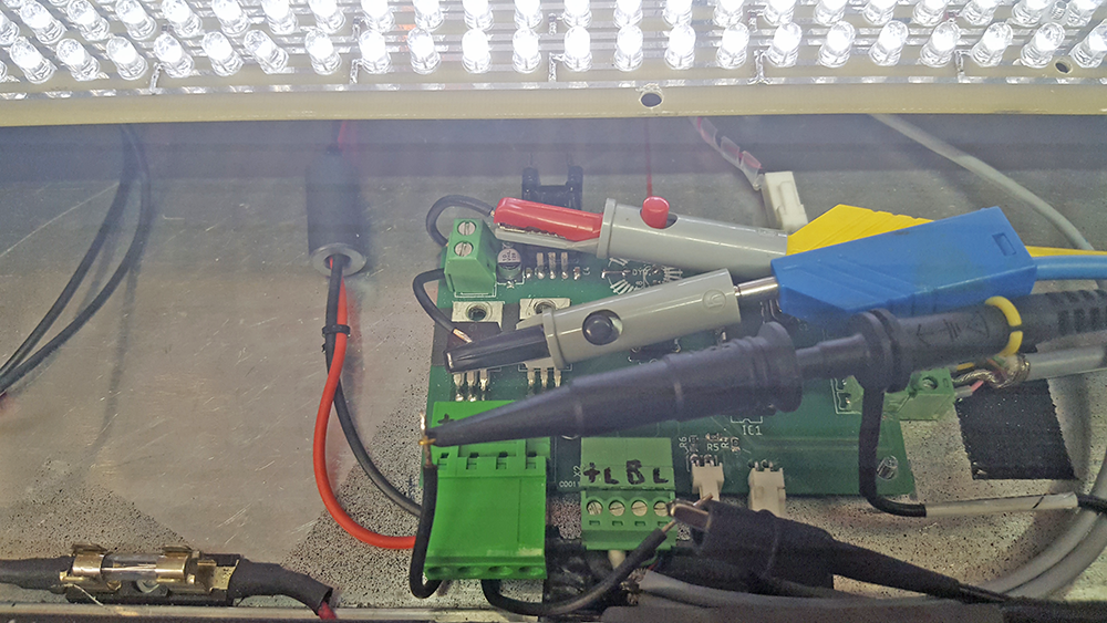

Falk B. schrieb: > Zeig uns ein gescheites Bild von deinem Meßaufbau Sehe ich auch als notwendig....am Besten bitte mit mindestens "einigen" (mind 16) deiner Leds, im Moment ist mir noch unklar wo überhaupt "am Stecker des PWM Ausgangs" sein soll. Anscheinend sehe ich doppelt; ich sollte Einkaufen (Chips und Bier). Laurin, bitte das Scope nicht mit Blitzlicht fotografieren. Danke.

Laurin E. schrieb: > Asche über mein Haupt! Ich habe vergessen zu erwähnen, dass die zwei > Mosfets falsch angeschrieben sind im Schema. Es sind zwei IRLZ34N (ich > hatte ursprünglich zwei BUZ11 verwendet, ersetzte diese aber dann genau > wegen der Gatespannung). Und IC3 ist nicht ein MCP1407 ist, sondern ein > MCP14E10. Diese Typen gabs zu dem Zeitpunkt nicht im Eagle bzw. ich habe > vergessen sie umzubennen. > > Ich habe das Schema angepasst. Es sieht immer noch ziemlich Scheisse aus. Viel schlimmer ist aber: das kann so einfach nicht funktionieren, nicht mit einem MCP14E10. Zum einen ist Vdd von dem Teil nicht angeschlossen, der hat also keinen richtigen Saft (wird wohl nur über die Substratdioden der Enable-Eingänge gespeist). Zum anderen stellt er keine komplementären Ausgänge bereit, dafür wäre ein MCP14E11 richtig gewesen. Nun könnte man immerhin noch annehmen, dass du selber am Controller ein komplementäres Signal bereitstellst, dann würde man aber erwarten, dass, wenn ein Eingang des Treibers an OC1A hängt, der andere an OC1B genagelt wird. Das ist aber auch nicht der Fall. Wenn, kann die Sache also nur mit Soft-PWM funktionieren und auch das nicht wirklich gut, weil die beiden verwendeten Ausgänge nichtmal auf dem gleichen Port liegen, was es unmöglich macht, sie wirklich gleichzeitig zu schalten. Insgesamt: Absolut krasses Fehldesign.
c-hater schrieb: > Nun könnte man immerhin noch annehmen, dass du selber am Controller ein > komplementäres Signal bereitstellst, Kann es sein, dass du da eine Halbbrücke hineininterpretierst, wo nur zwei unabhängige PWM-Channels sind?
#5553204
Εrnst B. schrieb: > Kann es sein, dass du da eine Halbbrücke hineininterpretierst, wo nur > zwei unabhängige PWM-Channels sind? Nach nochmaligem Hinsehen: jepp, das soll wohl keine Halbbrücke sein. Ich sach' ja: das Schema sieht immer noch Scheisse aus.
c-hater schrieb: > Zum einen ist Vdd von dem Teil nicht angeschlossen, der hat also keinen > richtigen Saft (wird wohl nur über die Substratdioden der > Enable-Eingänge gespeist). Doch. Im Schema ist ersichtlich, dass Vdd des MCP14E10 (Pin 1 und 8) am Ausgang des Spannungsreglers hängt. Oder seh' ich jetzt nicht mehr gut??
#5553239
Laurin E. schrieb: > Doch. Im Schema ist ersichtlich, dass Vdd des MCP14E10 (Pin 1 und 8) am > Ausgang des Spannungsreglers hängt. Oder seh' ich jetzt nicht mehr gut?? Du liest einfach nur keine Datenblätter. Pin 1 und 8 sind die Enable-Eingänge der beiden Kanäle. Vdd gehört an Pin 6.
c-hater schrieb: > Pin 1 und 8 sind die > Enable-Eingänge der beiden Kanäle. Vdd gehört an Pin 6. D.h. der MCP14E10 wird über die Eingangsdioden versorgt und könnte damit sogar halbwegs funktionieren. Die Dioden sind aber mit max. 50mA spezifiziert und das IC könnte bereits geschädigt sein.
Du hast recht Dietrich. Ich lese schon Datenblätter, aber ich hatte irrtümlich jenes vom MCP1406 geöffnet ;( Dieser "Google-Fehler" muss mir sowohl, als ich das Schema gezeichnet habe, wie auch gerade vorhin passiert sein ;( Sorry!

Die Messung an den Ausgängen der Schaltung macht nur zusammen mit einer bekannten Last Sinn. Die Eigenschaften der Last beeinflussen den Spannungsverlauf. Will sagen: Ohne vollständigen Plan des Messaufbaus können wir zu den Oszilloskop-Bildern nichts sagen.

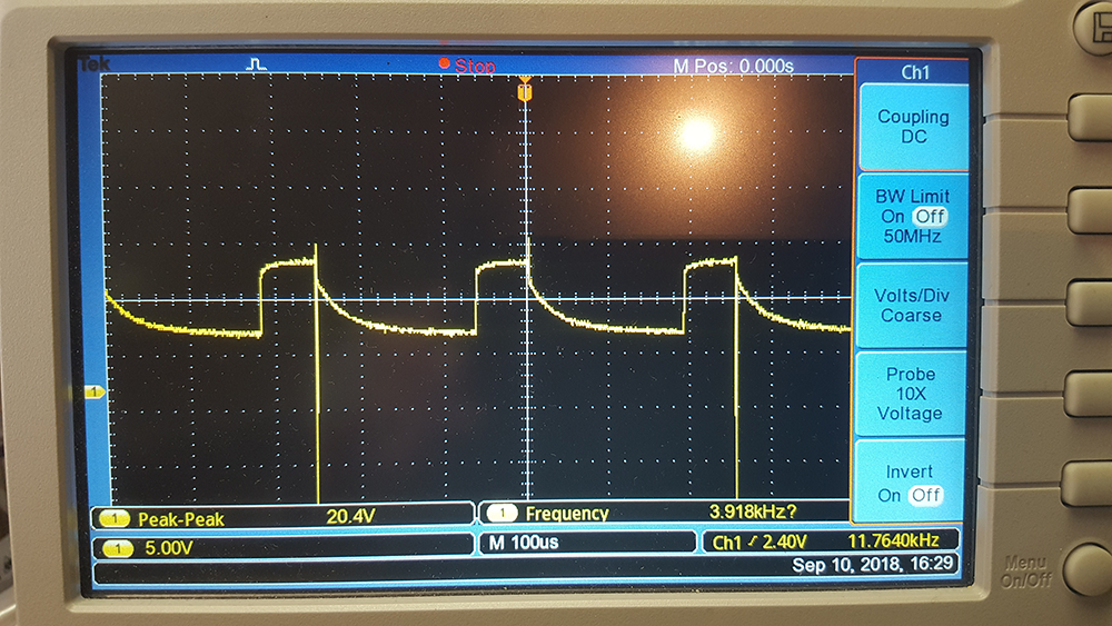

Ich habe stets unter Last gemessen. Also mit dem LED-Panel angeschlossen. Wie erwähnt ist das Oszi galvanisch von der Schaltung getrennt. (Ich habe noch keine galvanische Trennung für mein Oszi). Die Schaltung wird von einer Autobatterie gespiesen. Im Anhang sind Bilder vom Messaufbau und Tastkopf. Der Tastkopf ist an einem der PWM-Ausgänge angeschlossen. Also am Ausgang eines der IRLZ34N. GND ist auf Masse des Ausgangs. Ich kann mir echt nicht erklären woher diese hohen Spitzen kommen..

Lieber Stefanus, ich hoffe Dir hilft dieses Schema, um etwas zu den Spitzen zu sagen. Danke für deine Hilfe!
#5553341
Ja das hilft. Das gesamte Gehäuse des Oszilloskop wirkt hier als Kondensator, der die Ausgangsspannung eine weile lang aufrecht erhält. Deswegen hast du eine Entladekurve, die wie eine typische Entladekurve von Kondensatoren aussieht. Dazu kommt, dass deine Last LED Ketten sind. Sobald eine bestimmte Schwellenspannugn unterschritten wird, werden die LEDs hochohmig. Was Dir dort fehlt, ist ein Widerstand parallel zu den LED-Ketten, der den oben genannten "Kondensator" zügig entlädt. Wenn du statt LED Kette eine Glühlampe verwendest, wird es schon sehr viel Rechteckiger aussehen. Die negativen Peaks am Ausgang sind vermutlich Messfehler weil Oszilloskop und Schaltung keine gemeinsame Masse haben. Was ist mit der Spule, hast du sie jetzt entfernt? Sieht das Oszilloskop Bild trotzdem noch genau so aus, wie vorher?

Stefanus F. schrieb: > Was Dir dort fehlt, ist ein Widerstand parallel zu den LED-Ketten, der > den oben genannten "Kondensator" zügig entlädt. Was fehlt, ist ein vernünftiger Anschluss, bei dem nicht das ganze Oszi im PWM-Takt potentialmäßig durch die Gegend hüpft. Oder sollte das Oszi doch mit Netzspannung laufen, der Gnd vom Oszi an PE hängen und der ganze LED-Aufbau inklusive Akku muss im PWM-Takt hüpfen? Eindeutig besser ist, das Oszi mit seinem Gnd an Gnd der Schaltung zu hängen. Dann kann man mit 2 Kanälen die Spannung über und unter dem LED-Panel erfassen und sich vom Oszi die Spannung über dem Panel ausrechnen und anzeigen lassen - das sollte so ein TBS 1052 doch eigentlich hin kriegen.
@Laurin E. (wildatheart) >Ich habe stets unter Last gemessen. Also mit dem LED-Panel >angeschlossen. Gut, > Wie erwähnt ist das Oszi galvanisch von der Schaltung >getrennt. Kann es sein, daß du nicht mal ansatzweise weißt, was eine [[Galvanische Trennung]] ist? > (Ich habe noch keine galvanische Trennung für mein Oszi). Die >Schaltung wird von einer Autobatterie gespiesen. Schön, aber deswegen ist die Verbindung zum Oszi noch lange nicht galvanisch getrennt! >Im Anhang sind Bilder vom Messaufbau und Tastkopf. Hmm. > Der Tastkopf ist an >einem der PWM-Ausgänge angeschlossen. Also am Ausgang eines der IRLZ34N. >GND ist auf Masse des Ausgangs. FALSCH! In deinem 2. Bild hast du die Masse vom Tastkopf an den Drain des MOSFETs angeschlossen! Das geht so nicht! GND gehört WIRKLICH an Masse, und zwar an SCHALTUNGSMASSE, sprich SOURCE der MOSFETs! >Ich kann mir echt nicht erklären woher diese hohen Spitzen kommen.. Wer Mist mißt, mist Mist.

Stefanus F. schrieb: > Das gesamte Gehäuse des Oszilloskop wirkt hier als Kondensator, der die > Ausgangsspannung eine weile lang aufrecht erhält. Deswegen hast du eine > Entladekurve, die wie eine typische Entladekurve von Kondensatoren > aussieht. > > Dazu kommt, dass deine Last LED Ketten sind. Sobald eine bestimmte > Schwellenspannugn unterschritten wird, werden die LEDs hochohmig. Was > Dir dort fehlt, ist ein Widerstand parallel zu den LED-Ketten, der den > oben genannten "Kondensator" zügig entlädt. Die größte Kapazität dürfte von den Leds selbst kommen, ausserdem reden wir hier von etwa 4kHz, warum auch immer recht hoch angesetzt. Solange das Moped nur leuchten (und keine Daten übertragen) soll ist die Signalform an sich eigentlich ok, ein Widerstand nicht wirklich notwendig. Wenns ausschalten wirklich schnell gehen muss, aka Datenübertragung, aka echtes Rechteck, aka LED ohne abklingen schlagartig aus, dann: Gegentaktendstufe. Mit einem Widerstand würde sehr viel Waerme sinnlos verheizt werden.

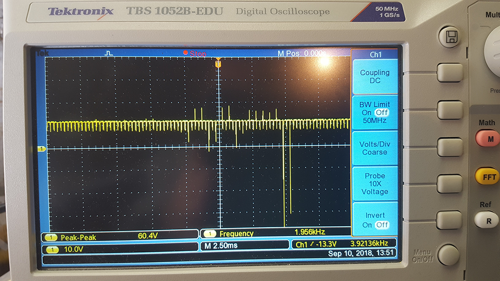

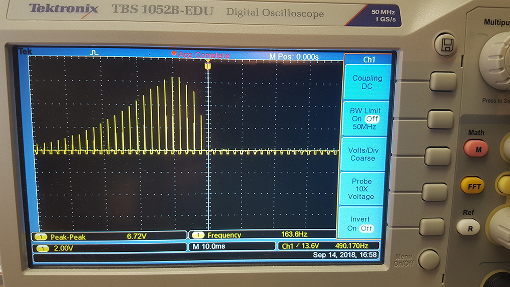

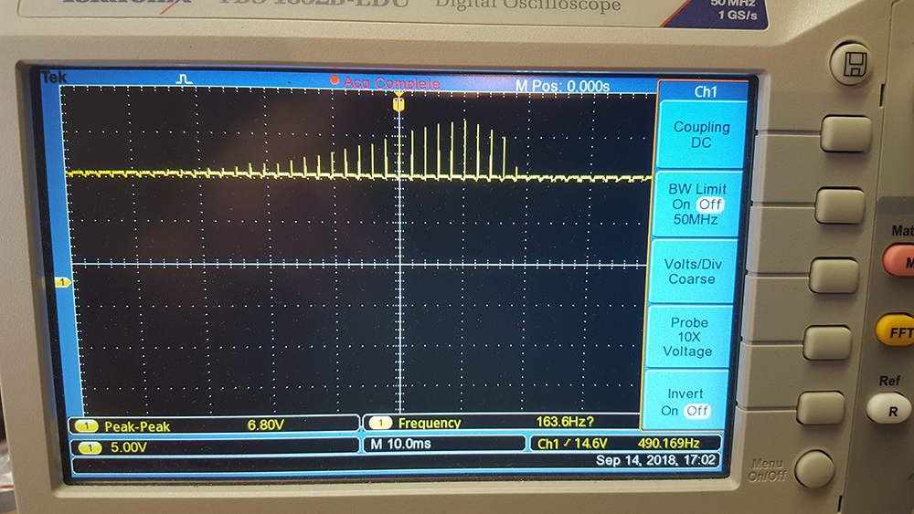

Das zeigt das Scope mit dem Tastkopf an der 12VDC-Versorgung der Platine. Die PWM-Frequenz ist auf 490Hz gesetzt. (Masse des Tastkopfs ist jetzt an GND). Der Ausgang des Spannungsreglers (5VDC) ist sauber. Was schlägt ihr vor um die Spitzen zu senken? (nebst der Verkürzung der Leitung von Platine zu den LEDs)

Laurin E. schrieb: > scope1.png Drehe mal die Y-Verstärkung so hoch, dass man das Nutzsignal erkennen kann und stelle die Zeitablenkung so ein, dass man die Pulsform erkennen kann. p.s. Der Unterschied zwischen Screenshot (digitale Kopie des Bildes) und Bildschirmphoto in Bezug auf Bildformate scheint dir nicht ganz klar zu sein. Lies noch mal nach.

Laurin E. schrieb: > Das zeigt das Scope mit dem Tastkopf an der 12VDC-Versorgung der > Platine. Die PWM-Frequenz ist auf 490Hz gesetzt. (Masse des Tastkopfs > ist jetzt an GND). Der Ausgang des Spannungsreglers (5VDC) ist sauber. > > Was schlägt ihr vor um die Spitzen zu senken? Erstmal Danke für den Verzicht aufs Blitzlicht, jetzt verbrenne ich mir nicht mehr die Finger beim lesen der Bilder :D Interessante Hüllkurve. Du benutzt wirklich nur eine der beiden Endstufen, also Drain von Q2 nirgendwo angeklemmt? Prinzipiell würde ich erst gar nicht versuchen irgendwelche Spitzen an der 12V-Versorgung zu senken sondern stattdessen Gedanken machen über deren Entstehung, also auch Ausgänge betrachten, plus Ursache der Modulation finden. Ein vernünftiges Schaltbild und eine exakte Vorstellung des angestrebten Zieles erspart viele Rückfragen. Das der Ausgang des Spannungsreglers (5VDC) "sauber" aussieht wird sehr stark davon abhängen, wie und wo du Scope-GND anklemmst. Grundprinzipiell machst du das jetzt schon richtig, aber Details (Induktion und Widerstand) deiner Verdrahtung spielen dir Streiche.
#5556986
Forist schrieb: > Drehe mal die Y-Verstärkung so hoch, dass man das Nutzsignal erkennen > kann und stelle die Zeitablenkung so ein, dass man die Pulsform erkennen > kann. Kann man an der 12V Versorgungsleitung machen, muss man aber nicht.

Laurin E. schrieb: > Was schlägt ihr vor um die Spitzen zu senken? Eine vernünftige Platine

2 Cent schrieb: > Interessante Hüllkurve. ... oder Aliasing. Die Peaks könnten deutlich unterabgetastet sein.
2 Cent schrieb: > Interessante Hüllkurve. Du benutzt wirklich nur eine der beiden > Endstufen, also Drain von Q2 nirgendwo angeklemmt? Ja, bei diesem LED-Panel brauche ich nur eine Endstufe, da das gesamte Panel ausschliesslich aus weissen LEDs (6000K) besteht. Ich habe noch zwei weitere Panels, die je zur Hälfte aus 3000K und 6000K-LEDs bestehen. Das Programm auf dem Atmega328 erlaubt es, jede gewünschte Farbtemperatur zwischen 3000K und 6000K zu mischen, ohne dass sich die Helligkeit ändert. Die LEDs sind an Vin (12VCD) und an am Drain von Q3 angeschlossen. Die Messung des PWM-Signals (also Ausgang für die LEDs) bereitet mir immer noch etwas Kopfzerbrechen, da die Mosfets ja GND schalten. Es macht ja wenig Sinn, den Ausgang (Drain eines Mosfets) zusammen mit GND zu messen. Deshalb habe ich zu Beginn "Mist" gemessen, also Tastkopf an Vin und GND an Drain. Grundsätzlich läuft die Schaltung inklusives OLED-Display, Rotary-Encoder und NTC-Thermistoren gut. Mein Ziel ist es, ein Flickering der LEDs, verursacht durch die Sannungsspitzen verhindern.

Laurin E. schrieb: > Mein Ziel ist es, ein Flickering der LEDs, verursacht durch die > Sannungsspitzen verhindern. Dann finde heraus, woher deine Spannungsspitzen kommen. Die haben da nichts zu suchen und müssen eine Ursache haben. Wie lang sind die Spannungsspitzen? Wann treten die Spannungsspitzen auf (An- oder Abschalten des Stromes)? Wie lang ist die Leitung zu deinem LED-Panel? Wo ist der Vorwiderstand für deine LEDs?
Die Spitzen sind ziemlich genau 5 Mikrosekunden lang und treten jeweils beim Einschalten des Stromes auf. Die Leitung (0.5mm2 Litzen) zu den LEDs ist ca. 40cm Lang. Ich weiss, dass ist alles andere als optimal, aber eine gewisse Länge wird für den Ein- und Ausbau benötigt. Auf dem Panel sind 0 Ohm-Widerstände verlötet, da die Leds gemäss Datenblatt gepulst mit 12 V (4 LEDs à 3V) gespiesen werden können.

Laurin E. schrieb: > Die Spitzen sind ziemlich genau 5 Mikrosekunden lang und treten jeweils > beim Einschalten des Stromes auf. Und welche Form haben diese Spitzen? > Auf dem Panel sind 0 Ohm-Widerstände verlötet, da die Leds gemäss > Datenblatt gepulst mit 12 V (4 LEDs à 3V) gespiesen werden können. Ohne Stromregelung? Das halte ich für einen schlechten Scherz. Natürlich fließt dann erstmal ein dicker Strompeak, bis der Ausgangselko von deiner Spannungsversorgung leer ist.

Forist schrieb: > 2 Cent schrieb: >> Interessante Hüllkurve. > > ... oder Aliasing. Die Peaks könnten deutlich unterabgetastet sein. Das kann natürlich sein. Pöhse Falle :D Laurin E. schrieb: > Die Messung des PWM-Signals (also Ausgang für die LEDs) bereitet mir > immer noch etwas Kopfzerbrechen, da die Mosfets ja GND schalten. Es > macht ja wenig Sinn, den Ausgang (Drain eines Mosfets) Kopfzerbrechen Quatsch. Messung gegen GND ergibt Sinn. Laurin E. schrieb: > Mein Ziel ist es, ein > Flickering der LEDs, verursacht durch die Sannungsspitzen verhindern. Flicker kommt nicht durch die (zu messende) Induktionsspannung, sondern durch Strom. Jetzt sind 4KHz-PWM auch nachvollziehbar, das alles hättest du besser schon am Anfang schreiben sollen. Naja. Laurin E. schrieb: > Die Spitzen sind ziemlich genau 5 Mikrosekunden lang und treten > jeweils > beim Einschalten des Stromes auf. Nein, schau doch mal genau hin: beim abschalten. Laurin E. schrieb: > Auf dem Panel sind 0 Ohm-Widerstände verlötet, da die Leds gemäss > Datenblatt gepulst mit 12 V (4 LEDs à 3V) gespiesen werden können. PRUUUUST! Flicker kannst du mit R/L/C-kombination direkt vor den LEDs reduzieren. [OMG die Ferritperle.] Das sterben der LEDs im Leistungsbetrieb ist aber in deinem Aufbau nicht wirklich zu vermeiden. Neues Panel: Drei LEDs und ein Vorwiderstand in reihe. Das ganze x-mal parallel. Also zB 300 Widerstande für 900 Leds. Alles andere ist Murks!
Danke 2 Cent für die Inputs! Anstatt das Panel wegzuschmeissen gehe ich lieber hoch mit der Versorgungsspannung auf 15VDC und ersetze die 0 Ohm Widerstände entsprechend. Jetzt ist mir klar geworden, wie wichtig ein Vorwiderstand ist. Besonders bei Spannungsspitzen. Im Übrigen bin ich nicht mehr bei 4kHz PWM, sondern 490Hz.
