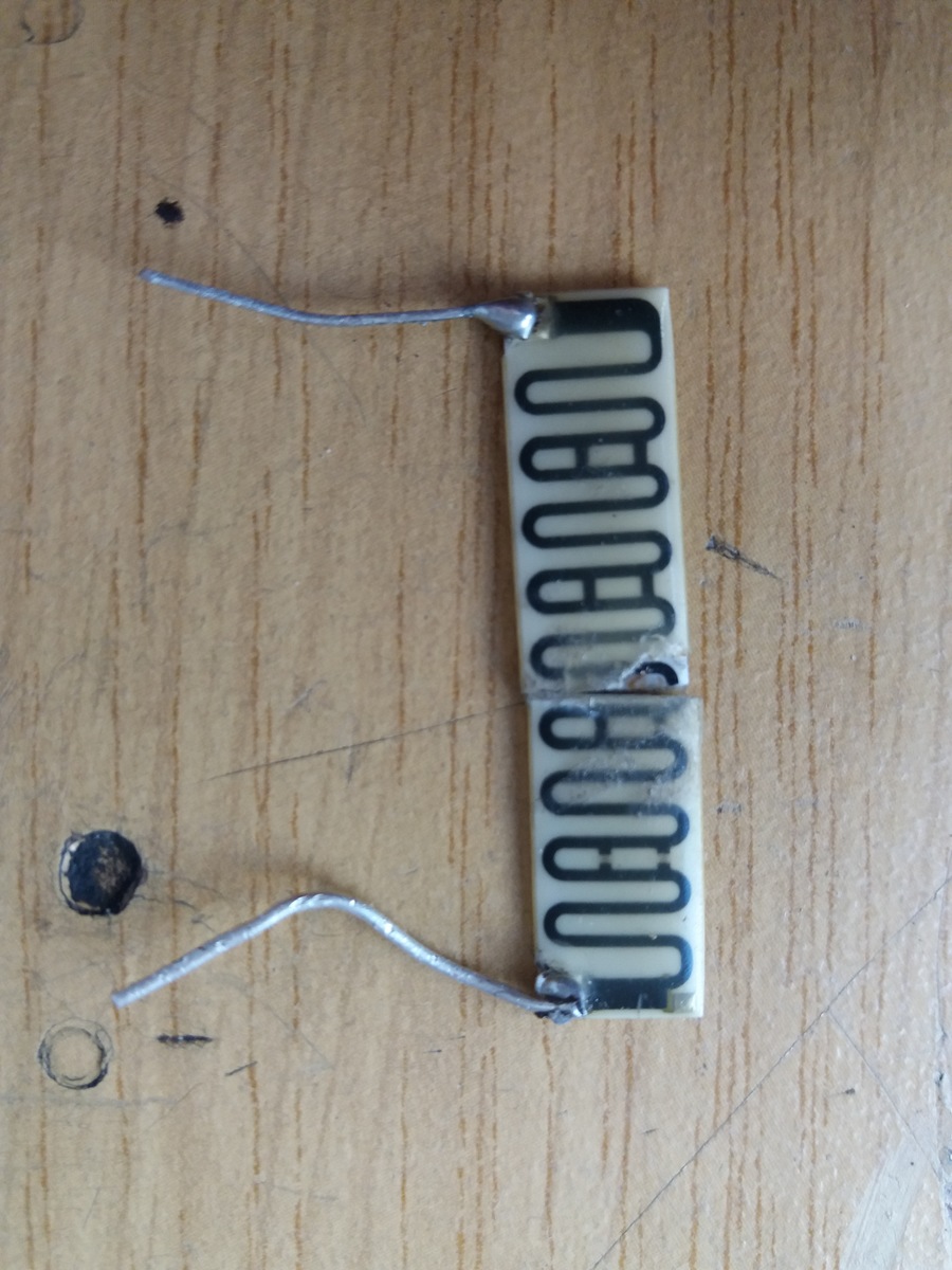

Sehr geehrte Kollegen, Wer sagt was ein Bauteil am Foto zu sehen mit Beschriftung an Rückseite: BS31185705/75M10% F4. Vielen Dank in Voraus.

planar thick film resistor
#5552960
Vielen Dank, und er 75 Mohm ist?
#5552964
Kozerovskyy schrieb: > und er 75 Mohm ist? Vermutlich.
#5552982
Ich meine steht auf Rückseite 75M für 75Mohm?
#5552989
Kozerovskyy schrieb: > Ich meine steht auf Rückseite 75M für 75Mohm? Vermutlich, und er verträgt wohl wenigstens 10kV.

#5553070
Kozerovskyy schrieb: > und er 75 Mohm ist? Nachmessen der Bruchstücke sollte machbar sein.
#5553097
Diese Hochspannungswiderstände der Firma ERO (Roederstein) kommen mir bekannt vor. Drei von denen, allerdings mit je 500 Megaohm, sind in der "Kaskade" ERO Röderstein BG 1899-037-610 V7 (Pollin 604 038 604038) verbaut: ERO 3118810/.5G +/-10% U1 Beitrag "Suche Bezeichnung der Anschlüsse der HV-Kaskade von Pollin" Aus welchem Gerät stammt dein im Foto abgebildeter? Brauchst du Ersatz?
#5553100
Würde mich nicht wundern, wenn das 75 Milliohm wären. Die sichtbare Widerstandsbahn sieht mir zu breit aus. Die Abgleichbrücken lassen die Abteilung: Präzision vermuten. ...so ein shunt!
#5553116
Amateur schrieb: > Würde mich nicht wundern, wenn das 75 Milliohm wären. Daran erkennt man den Amateur.
#5553152
Amateur schrieb: > Abgleichbrücken lassen die Abteilung: Präzision vermuten. Hier, hat er/sie/es allerdings Wahr
#5553227
Arduino Fanboy D. schrieb: > Amateur schrieb: >> Abgleichbrücken lassen die Abteilung: Präzision vermuten. > > Hier, hat er/sie/es allerdings Wahr Nö, nur keine Ahnung. Amateur schrieb: > Würde mich nicht wundern, wenn das 75 Milliohm wären. > > Die sichtbare Widerstandsbahn sieht mir zu breit aus. Die > Abgleichbrücken lassen die Abteilung: Präzision vermuten. LOL. Ein solch kleiner Shunt bräuchte viel dickere Anschlüsse - die dünnen Beinchen auf dem Bild haben allein schon mehr als 0,075 Ohm Widerstand. Bei 75MOhm +-10% braucht man die Lasertrimmung, sonst schafft man die 10% Toleranz nicht. Antwort schreiben |
