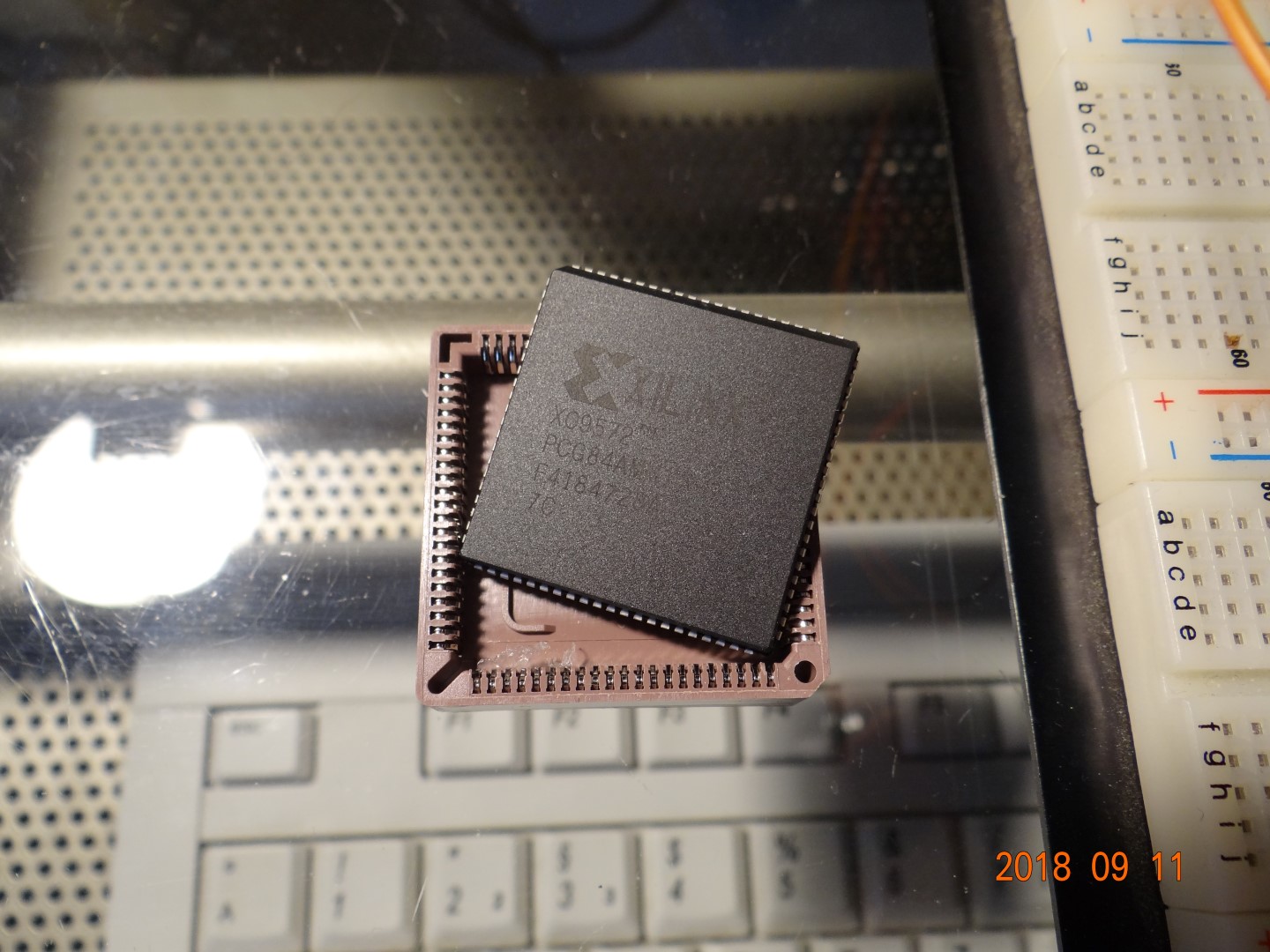

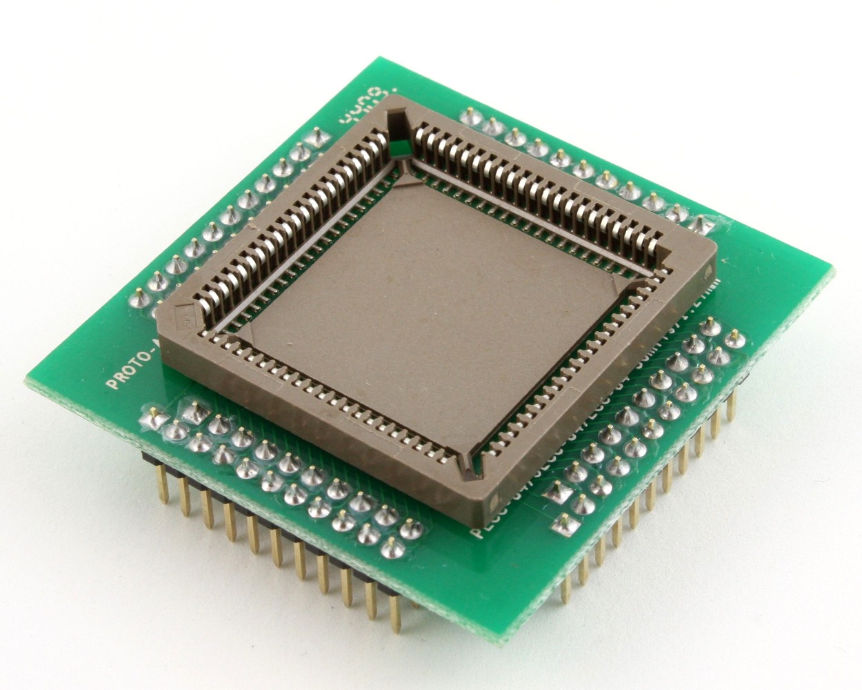

Da ich kein SMD kann, in meiner Anwendung aber einen CPLD mit vielen IOs
benötige, verwendet ich momentan den XC9572 im PLLC-84 Package. Diese
scheinen komplette obsolet zu sein heutzutage, und sind dementsprechend
schwer zu bekommen. Sogar Prototyping Sockets for PLLC-84 sind schwer zu
kriegen (TQFP Prototyping Sockets sind dagegen kein Problem).
Hat jemand eine Empfehlung für eine moderne, kostengünstige und
verfügbare Alternative im PLLC-84 Package?

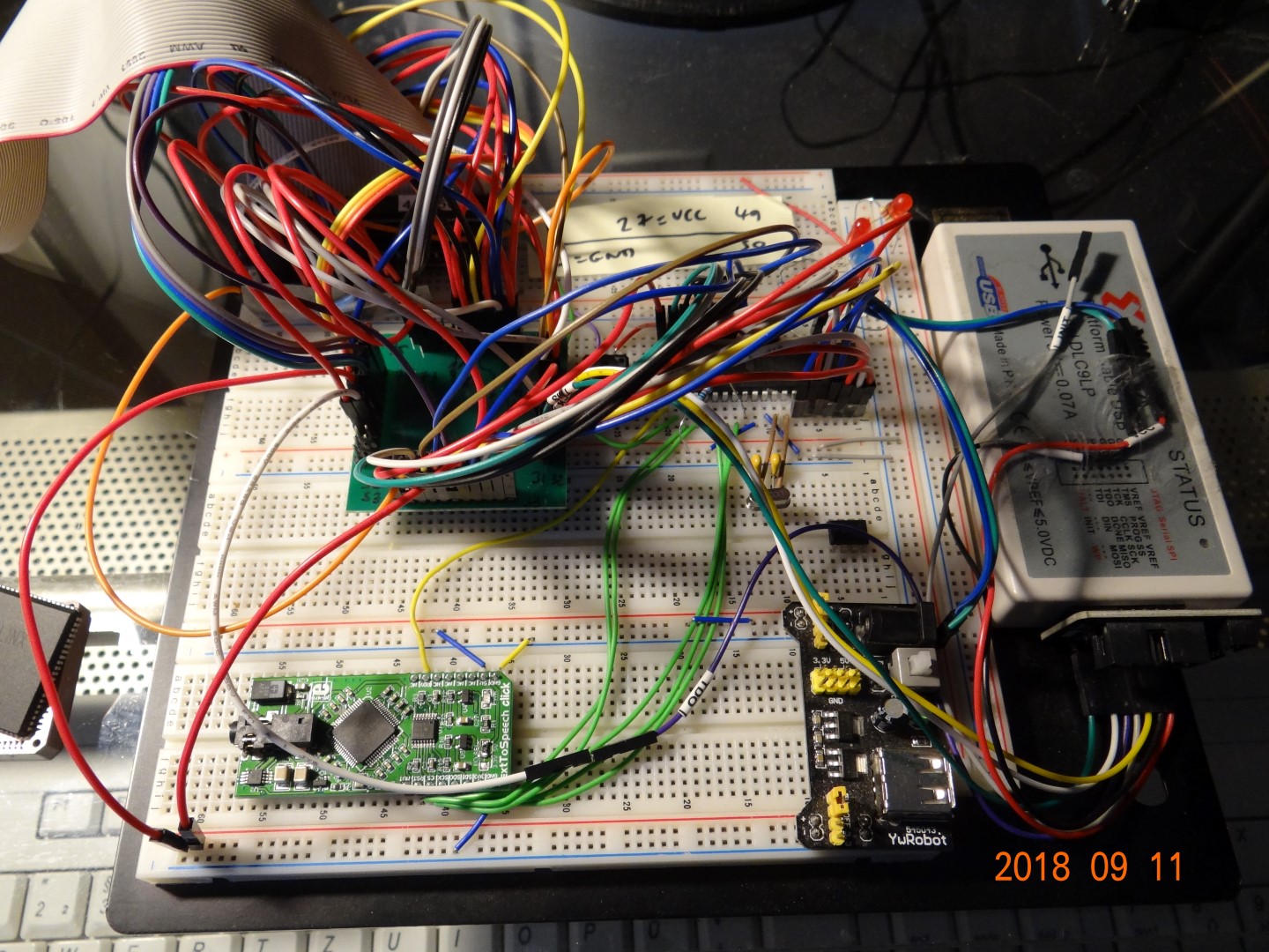

von Michael W. (Gast)
jullios schrieb:
> "Breakoutboard" ist die Medizin für SMDphobie.
Nee nee, ich mach schon ein richtiges PCB, das ist nur für Prototyping.
Aber das PCB ist Through Hole, ja.
Falls es interessiert - es handelt sich um die nächste Iteration für
dieses Projekt.

von Martin S. (strubi)
Hätte mal das MachXO2 Breakout-Board vorgeschlagen und diese Prototyping
sockets entgültig begraben.
Ansonsten hätte ich allenfalls irgendwo noch einen Tray äquivalente
Coolrunner II (allerdings in non RoHS Fassung) rumliegen.

Ja ich habe ebenfalls CPLD Prototyping Boards, aber das bringt mir gar
nichts. Ich mache den Prototype mit den gleichen Komponenten etc., um
dann sicherzustellen, dass das PCB eben genau so auch funktionieren
wird, mit den gleichen Komponenten.
