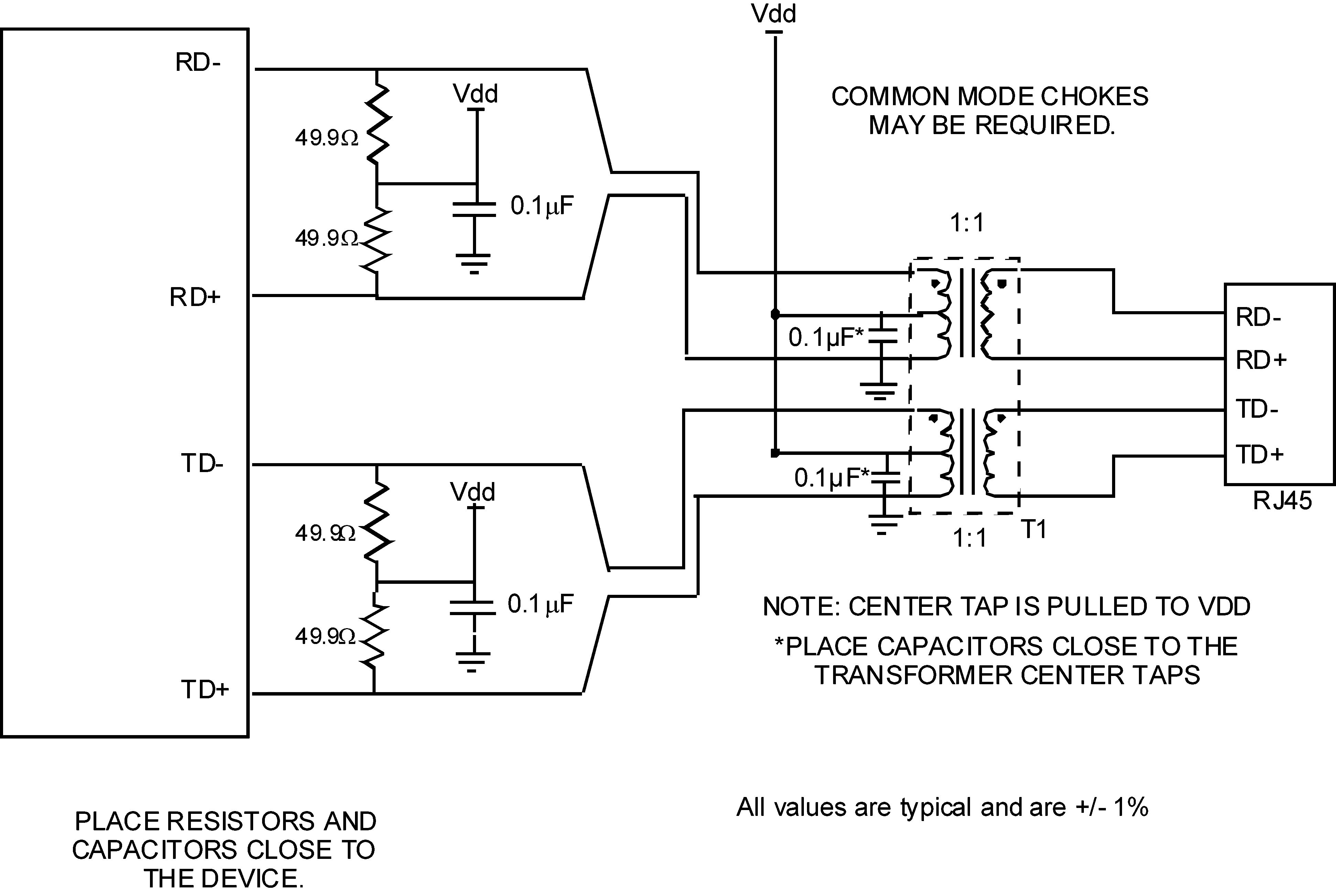

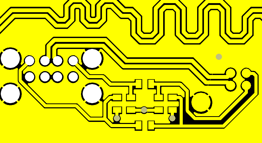

Hallo, jetzt habe ich noch eine Frage zum Layout. Würth ist eine hervoragende Firma. Liefert zu jedem Produkt transparente Infos und auch vielfach Simulationsmodelle für LTspice. Dann weiss man in der Regel auch was man kaufen sollte. Eine meiner ersten Quellen zum Thema "USB Layout" war nachstende App-Note von Würth. https://www.we-online.de/web/de/index.php/show/media/07_electronic_components/download_center_1/application_notes_berichte/usb_eple/ANP024c_DE_Das_USB_Interface_aus_EMV_Sicht.pdf Eigentlich ist das Thema gut verständlich behandelt. Beim "Filter für die DC-Versorgung" und dem "Kondensator „0603X684K5RAC“" sollte man etwas aufpassen und lieber LTspice sprechen lassen. Aber vielleicht hat der Autor nur unglücklich formuliert. Es geht mir hier um Punkt 5.3 Das Würth Elektronik eiSos USB 2.0 EMC Application Board.

#5555926
Klaus R. schrieb: > Hat da Würth etwas übersehen? Ich würde das Layout so nicht machen: - die Datenleiterbahnen haben zueinander einen Abstand s, zu den seitlichen GND-Flächen sollte dann aber mindestens 3*s Abstand sein. Hier sieht es so aus, dass es nicht mehr als s ist - eher weniger. - Die beiden Masseflächen ober- und unterhalb (im Bild) der Leiterbahnen sind in HF-Betrachtung nicht identisch. Die Vias unterhalb sind ja noch einigermaßen in der Nähe und die Verbindung unter L1 hilft auch, aber oberhalb sind sie viel zu weit weg. - ich nehme mal an, auf einer definiert nahen Innenlage ist eine durchgehende Massefläche, sicher wissen kann ich es aber nicht. Sonst ist es noch schlechter, denn diese Masse sollte der eigentliche Bezug sein. - Generell sind auf Außenlagen geführte Z-Leitungen eher nachteilig, weil die Bezüge zu einer Masse nach oben unklar sind und je nach Einbau anders sein können und weil auch ev. Abstrahlungen leichter möglich sind. Aber, es ist ja 'nur' USB 2.0 ...
HildeK schrieb: > Klaus R. schrieb: >> Hat da Würth etwas übersehen? > > Ich würde das Layout so nicht machen: > - die Datenleiterbahnen haben zueinander einen Abstand s, zu den > seitlichen GND-Flächen sollte dann aber mindestens 3*s Abstand sein. Das hatte ich auch so gelesen. Außerdem hatte ich mit ein Layout von Microchip "EVB-USB2640 Evaluation Board Revision A" angesehen. Dort arbeitet man mit viel Massefläche auf dem TOP - Layer. Spart aber die Bereiche um die USB - Datenleitungen aus. http://ww1.microchip.com/downloads/en/DeviceDoc/evb2640user.pdf > Hier sieht es so aus, dass es nicht mehr als s ist - eher weniger. > - Die beiden Masseflächen ober- und unterhalb (im Bild) der Leiterbahnen > sind in HF-Betrachtung nicht identisch. Die Vias unterhalb sind ja noch > einigermaßen in der Nähe und die Verbindung unter L1 hilft auch, aber > oberhalb sind sie viel zu weit weg. OK. > - Generell sind auf Außenlagen geführte Z-Leitungen eher nachteilig, > weil die Bezüge zu einer Masse nach oben unklar sind und je nach Einbau > anders sein können und weil auch ev. Abstrahlungen leichter möglich > sind. Aber, es ist ja 'nur' USB 2.0 ... Ich würde diese Leiterbahnen auch lieber "einpacken". Aber selbst Microchip arbeitet da noch konventionell. Danke die Unterstützung. Das gibt wieder etwas mehr Sicherheit. klaus

#5555990

#5556121
HildeK schrieb: > die Datenleiterbahnen haben zueinander einen Abstand s, zu den > seitlichen GND-Flächen sollte dann aber mindestens 3*s Abstand sein. Das ist überhaupt kein Problem, es muss nur in die Impedanzberechnung einbezogen werden. Im Gegenteil, in vielen Fällen kommt man mit seitlicher Masse zu praktikableren Abmessungen. Anbei eine praktisch ausgeführte USB-Verbindung auf einer 2seitigen LP - das ergäbe ohne die Einbettung in GND unpraktikable Werte für die Leiterbahnen. Georg

Bei dem Abstand, wie im Würth Bild ist eh alles wurscht.. Alles unter Lambda / 20 (ca. 4 cm) kannst du vergessen. Schau mal in eine 0815 PC rein, da werden für die USB Kabel oft noch 2.54 mm Pfostenstecker und Kabel mit ziemlich undefiniertem Zw vom Mainboard zu den Steckern verwendet.

georg schrieb: > HildeK schrieb: >> die Datenleiterbahnen haben zueinander einen Abstand s, zu den >> seitlichen GND-Flächen sollte dann aber mindestens 3*s Abstand sein. > > Das ist überhaupt kein Problem, es muss nur in die Impedanzberechnung > einbezogen werden. Im Gegenteil, in vielen Fällen kommt man mit > seitlicher Masse zu praktikableren Abmessungen. > > Anbei eine praktisch ausgeführte USB-Verbindung auf einer 2seitigen LP - > das ergäbe ohne die Einbettung in GND unpraktikable Werte für die > Leiterbahnen. > > Georg Die seitlichen Massen, wie in deinem Bild gezeigt funktioniern nicht, da es ohne Vias zur Groundplane eben keine einheitliche Masse gibt. Ist aber im Bild auch alles unter Lambda / 20 :-)
#5556308
Udo K. schrieb: > Die seitlichen Massen, wie in deinem Bild gezeigt funktioniern nicht, > da es ohne Vias zur Groundplane eben keine einheitliche Masse gibt. Falsch gekuckt. GND ist nicht nur durch Vias verbunden, sondern auch durch die Befestigungsbohrungen. Aber selbstverständlich ist jedes Layout unbrauchbarer Mist das nicht von dir ist, das kann man hier ja nicht anders erwarten. Missgunst ersetzt Sachlichkeit. Georg

#5556767
Klaus R. schrieb: > mir ist noch kein Tool bekannt das die Einbettung in GND mir berechnen > könnte. Ich lerne gerne dazu. Dann tu das. Es gibt Tools um JEDE Konfiguration zu berechnen, z.B. verschiedene Field Solver oder die Software von Polar Instruments. Georg
