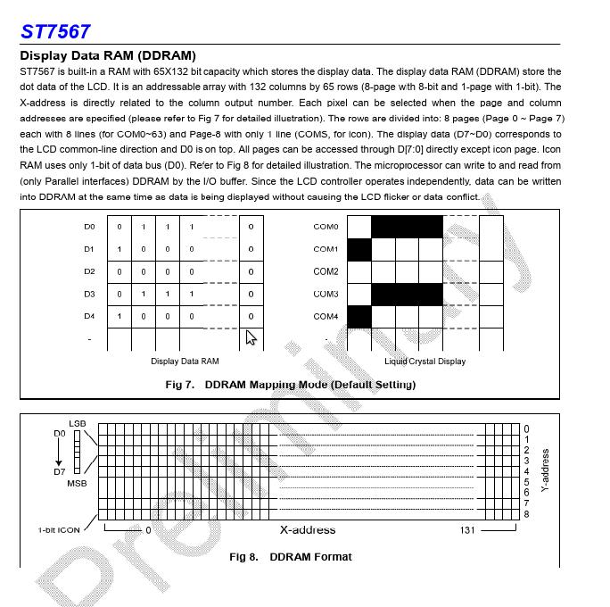

Das Datenblatt zum KS0713 (bzw. ST7565) gibt eine Organisation des
Displaydatenspeichers von 65x132 Byte an, das Ding hat also Reserven.
Dieser Datenbereich ist in 8 Pages zu 128 Byte aufgeteilt und eine 9
Page die nur jeweils 1Bit zu enthalten scheint..ist mir noch nicht ganz
klar.

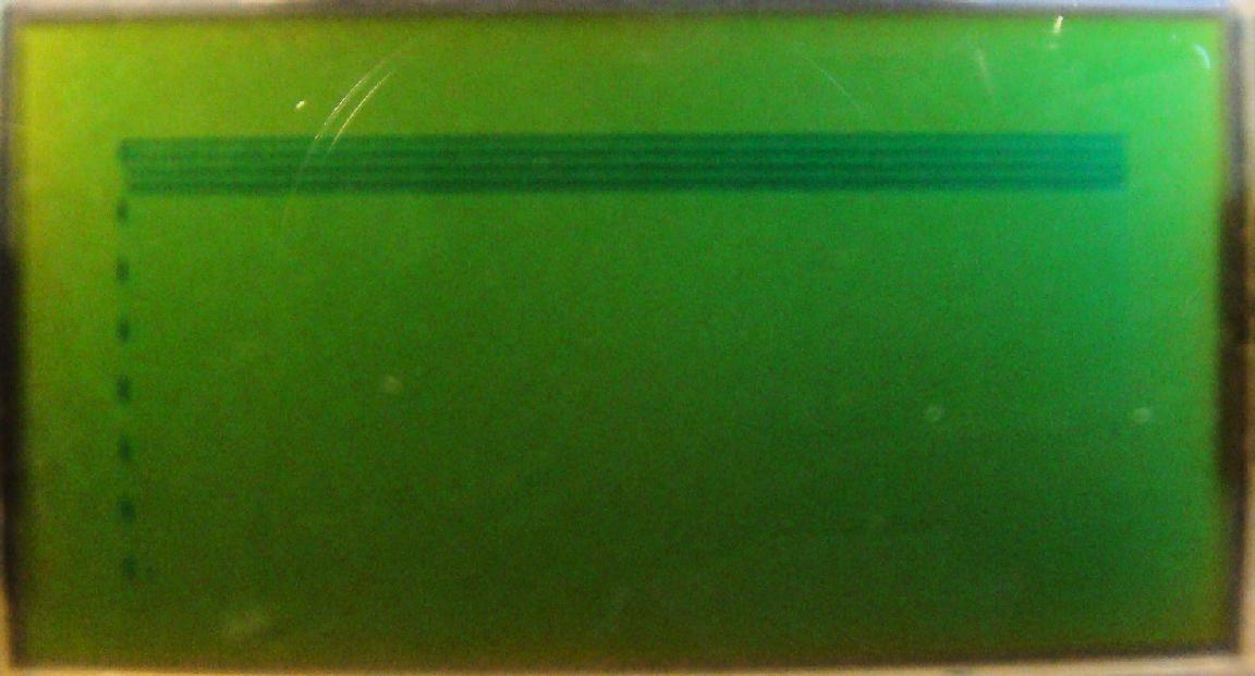

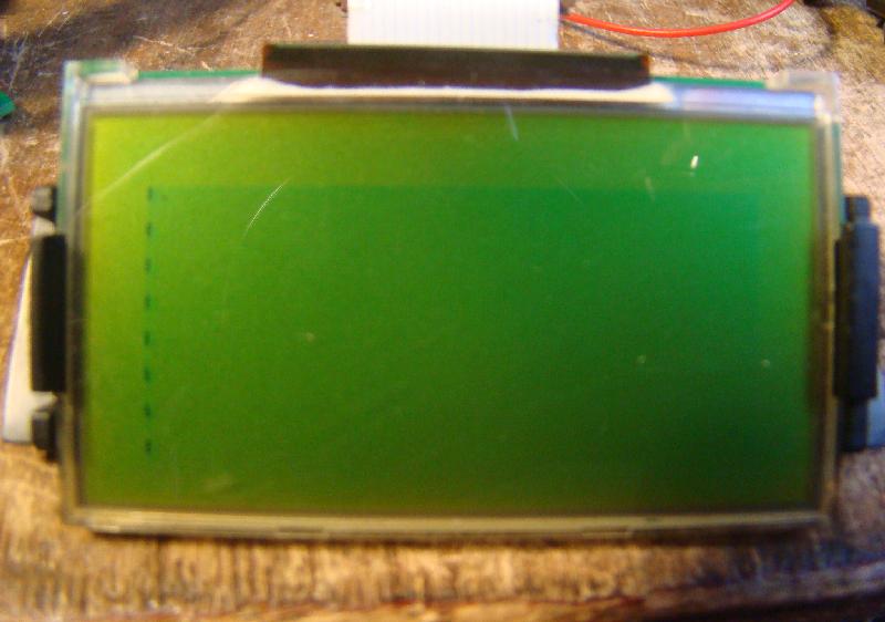

Mein Problem an der Sache ist, dass ich mehr angezeigt bekomme als ich
möchte, es scheint links neben der 0. Spalte noch eine -1. Spalte zu
geben, die blöderweise mit irgend einem Bitmuster gefüllt ist. Bei dem
Display das ich konkret am Wickel habe ist das wohl 0x07, d.h. ich
bekomme untereinander pro 8-Pixel Zeile jeweils links 3 eingeschaltete
Pixel und 5 abgeschaltete angezeigt und an diesem Mist beiße ich mir
gerade die Zähne aus.

von Crazy Harry (crazy_h)
Kannst du mal ein Foto der Displaydarstellung wie von dir beschrieben
posten?
.... und schreib lauter $AA in die ersten 128 Bytes des Bildspeichers

Auf der Anzeige sind nur die Pixel die eigentlich nicht da sein sollten,
der restliche Bildinhalt ist gelöscht, wird aber wenn ich was anzeigen
will auch fehlerfrei angezeigt. Ich bilde mir ein das hängt mit der
Verdrahtung des Glases und dem Kontroletti zusammen, siehe Seite 19 und
20 im PDF. Spielen an  dem Parameter Display Start Line (Kommando 0x40
hat aber bis jetzt nix geändert...

von Holm T. (Gast)
Bittesehr...
Muß jetzt leider weg, habe heute Hochzeitstag...
BTW: Tut mir leid, die alte Sony mach sonst Nahaufnahmen ganz hybsch,
aber mit diesem Display hat sie auch ein Problem.
Gruß,
Holm

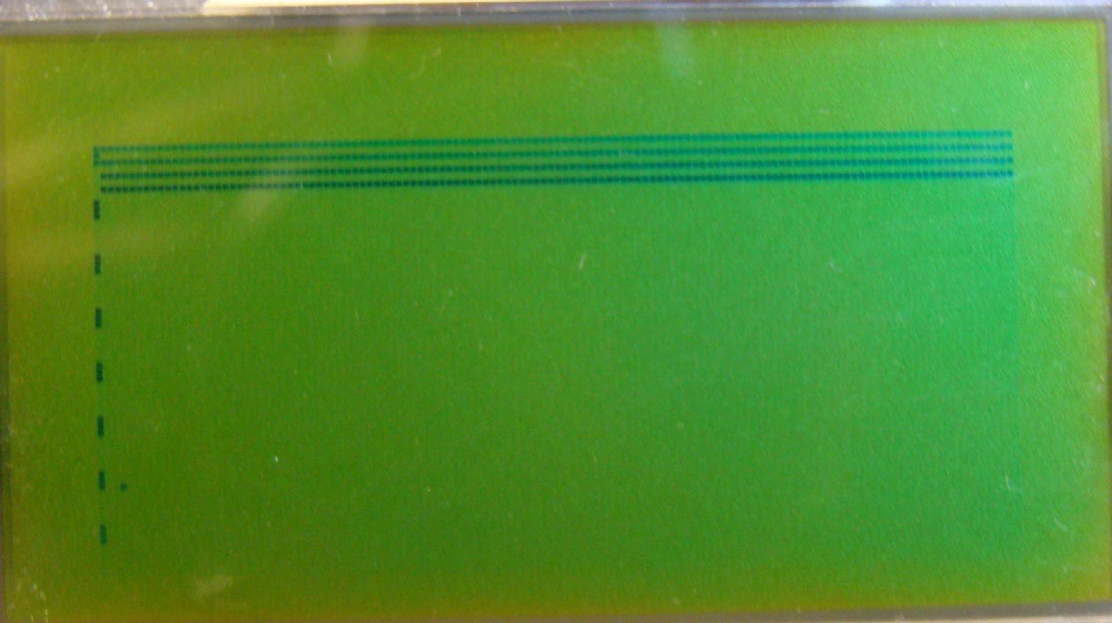

Arbeitest du im Display oder hast du einen Teil des RAMs des uC als
Bildspeicher reserviert und schickst das per Refresh zum LCD?
Controller mit 132x65 Pixel gibt es öfter: SED1530, der von dir erwähnte
ST7565R, .....
Mach mal eine Doppelschleife.
For A:=0 to 7 do
  Pageadresse 0..7 setzen
  For B:=0 to 127
    0 raus schicken
    Endfor B
  Endfor A
Dann muss das Display leer sein.
Holm T. schrieb:
> Bittesehr...
> Gruß,
> Holm
Seh ich das richtig, daß das 4 aneinander liegende Linien ohne
Zwischenraum sind? Du hast %10101010 geschickt? Sieht aus wie
%11110000????
Glückwunsch :-)
von Holm T. (Gast)
Crazy H. schrieb:
> Holm T. schrieb:
>> Bittesehr...
>> Gruß,
>> Holm
> %11110000????
> Glückwunsch :-)

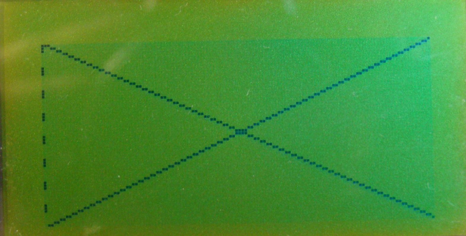

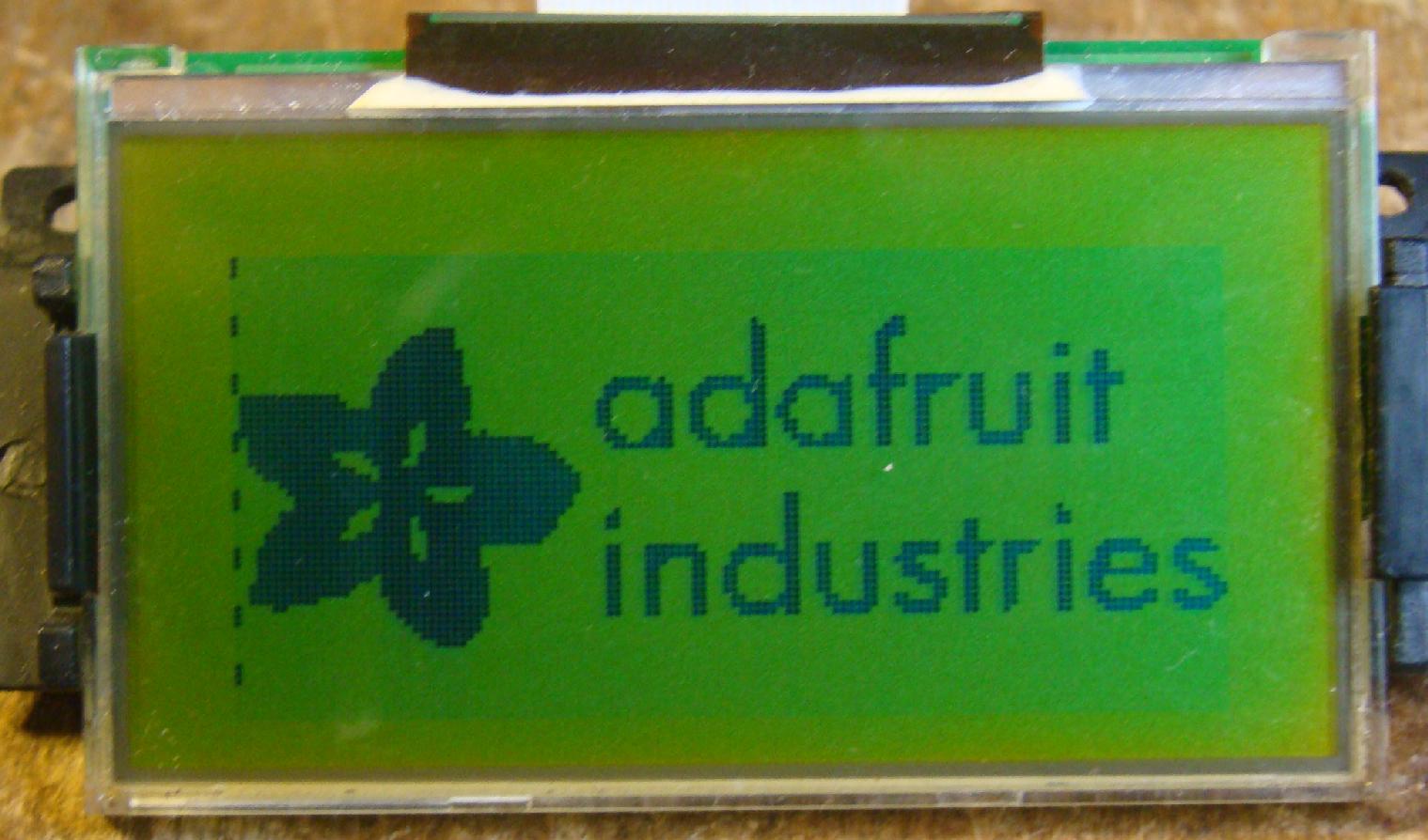

Nein. Das sind 4 Linien mit Zwischenräumen a 1px..
Ich habe das was momentan läuft aus einer Arduino Library gebastelt,
dazu gehört so ein Adafruit Image (bitmap), das kommt völlig korrekt,
(nach Anpassung der Pagemap) nur eben links daneben die gestrichelte
senkrechte Linie...

Das Display ist auch leer, der Uart-Debug Mittschnitt erzählt auch das
alle Bytes 0 gesendet werden, aber das was angezeigt wird entspricht dem
auf dem ersten Bild.
Es liegt nicht am Programm, das liegt irgendwie an der vergriesgnadelten
Adressierung der LCD Spalten durch den Kontroller selbst. Ich weiß aber
absolut Nichts über das LCD Glas und kann zwischen Kontroller und Glas
nichts messen, Guck mal auf Seite 20 im verlinkten PDF, ich vermute das
die erste angezeigte Spalte ganz unten im der Tabelle die "COMS" ist,
allerdings läßt die sich durch löschen der Page 9 (0..8) nicht
beeindrucken. Die Reden im Datenblatt davon das die COMS für Icons
gedacht wäre, ich denke die meinen feste LCD Symbole wie z.B. ein
Batterie Symbol oder Sowas...
Mein Problem ist also das das Bit 0 des ersten Bytes nicht etwa das
Pixel in Spalte 0 Zeile 0 einschaltet, sondern das in Spalte 1 Zeile 0
und ich finde nicht wo die Spalte 0 dran klemmt...

Ich habe natürlich die gesamte Initialisierung in anderen Quellen
nachgesehen und an den Parametern gedreht und ausprobiert. Der Effekt
bleibt aber der Selbe.
> Das einzige was mir damals aufgefallen ist, wenn man die Teile falsch
> initialisiert kann man sie kaputt machen. Ich hab eins das bei einem
> Programmierfehler sehr merkwuerdig defekte Elektrolyse-Pixel bekommen
> hat.
> Wenn ich raten soll wuerde ich sagen deine Initialisierung stimmt nicht.
> Irgendein Register fuer den Anfang des darzustellenden Bildschirminhalts
> ist noch nicht korrekt gesetzt.
> Olaf
Diese Daten werden oben in der Löschroutine gesetzt (2x 4 Bit Adresse),
das komische ist nur das die Spalte 0 nicht auf Spalte 0 liegt, sondern
auf 1. Von so einer Ummodelei ist nirgends im DB was zu lesen.
Ich vermute das die entsprechende Spalte am konkreten LCD woanders
angeschlossen ist, das erklärt aber nicht, warum sie sich durch löschen
des gesamten(!) internen Displayspeichers nicht ausschalten läßt.
Ich werde nachher mal ein 2. Display checken. Evtl. isses ja kaputt,
komisch bleibt halt nur das ein defekter Spaltentreiber die Vertauschung
nicht erklärt.

von Olaf (Gast)
Ich hab das Datenblatt nicht im Kopf, aber loesche mal mit
  for(column = 0; column < 136; column++)
Ich hab schon Displays mit 128x64Pixel gesehen die das gebraucht haben.
> nicht erklärt.
Das glaube ich nicht.
Ansonsten ignoriere dein Problem erstmal, schreib eine Routine die ein
Pixel setzt und mal dann mal ein Kreuz von 0,0 nach 127,63 und 127,0
nach 0,63. Da tritt bei manchen LCDs der Aha-Effekt ein wenn man sieht
das die Anordnung der Pixel doch ganz anders ist als man gedacht hat.
Olaf
von Holm T. (Gast)
Ich verarsche Euch doch nicht...
                clear_buffer(buffer);
                clear_screen();
                setpixel(buffer,2,2+i,1);
                write_buffer(buffer);
                setpixel(buffer,0,2+i,0);
                i+=8;
                if(i>63)
                        i=0;
                delay_ms(3000);
                for(uint8_t i=0; i<128; i++)
                        buffer[i]=0xaa;
                delay_ms(3000);
                clear_screen();
22
                drawline(buffer,0,0,127,63,1);
23
                drawline(buffer,0,63,127,0,1);
24
25
                delay_ms(5000);
Der einzelne Punkt auf pixel3.jpg ist Absicht (siehe Code)
BTW: clear_screen löscht hier (lt. Anweisung) 136 Character/Zeile,
kein Unterschied.
Oben auch noch mal der fragliche Ausschnitt aus dem DB, hier vom
ST7565R.
Abhängig vom Duty Cycle gibts hier eine Vertauschung der Zeilen, aber
keine der Spalten. Wenn ich in den Displayram mit der Adresse 0x00 auf
Page 0 schreibe wird ja auch der Buchstabe oder die Grafik korrekt
dargestellt, nur eben nicht ab Spalte 0 sondern ab Spalte 1 und mir ist
völlig schleierhaft woher der Inhalt der Spalte 0 kommt.
Update: Neues Display, neues Glück....oder doch nicht?
Ich habe ein 2. Display da angenäht..absolut identisches Ergebnis, auch
dieses Bitmuster links ist gleich..war ja von vornherein klar.
Euch gehen auch die Ideen aus?
Gruß,
Holm
Wenn du nur 0en schickst (sonst nichts) und das Display gelöscht ist,
sind dann die Pixel links immer noch da?
von Holm T. (Gast)
Ja. Die ändern sich nie. interessant ist, das wenn ich das Display auf
Reverse Darstellung umschalte, dann auch die Zwischenräume dieser Spalte
schwarz werden.
Gruß,
Holm

von Micha (Gast)
Habe gerade noch ne andere Routine gefunden, die schreiben erst ein FF
hin, warum auch immer:
void write_buffer(uint8_t *buffer) {
  uint8_t c, p;
  for(p = 0; p < 8; p++) {
    st7565_command(CMD_SET_PAGE | pagemap[p]);
    st7565_command(CMD_SET_COLUMN_LOWER | (0x0 & 0xf));
    st7565_command(CMD_SET_COLUMN_UPPER | ((0x0 >> 4) & 0xf));
    st7565_command(CMD_RMW);
    st7565_data(0xff);
    for(c = 0; c < 128; c++) {
      st7565_data(buffer[(128*p)+c]);
}//write_buffer
von Holm T. (Gast)
Micha schrieb:
> Kannst ja spaßenshalber mal aus dem NOP ein längeres delay machen, falls
> bei der ersten Spalte das vielleicht nicht immer definiert ist
Das nop war auch nur ein Test, geht ohne ganz genauso wie in Zeitlupe...
Gruß,
Holm
von Micha (Gast)
Habe auch noch ne andere Stelle gefunden, dort heißt das dann einfach
col + ST7565_STARTBYTES
ST7565_STARTBYTES ist hier mit 1 definiert.
von Holm T. (Gast)
>   uint8_t c, p;
>     st7565_data(0xff);
> }//write_buffer
Das kann ich Dir sagen denn es scheint sich um genau die Quelle zu
handeln (adafruit) die ich in der Mache hatte. Dieses 0xff erzeugt in
Spalte 0 eine senkrechte schwarze Linie..da hat sich wohl Jemand
gewundert was die blöden Striche links machen..
..ich habe aber gerade was gefunden bei extrem langsamen Zeichnen.
Das LCD wird von unten nach oben gelöscht, und während des Löschens
ändern sich die kurzen aus 3 Punkten bestehenden Striche in einzelene
Dots. Beim nächsten Beschreiben sind die Striche wieder da..
Ich schaue mir das jetzt genauer an.
Gruß,
Holm

Das könnte bedeuten, das ich mich mal nach einem DB für den
ST7567 umsehen sollte...
Update: ..aha..1-Bit Icons..na so ein Scheiß aber auch..
Gruß,
Holm
von Holm T. (Gast)
..der ST7567 ist nicht anders als der KS0713 oder der ST7565.
Der Offset um eins verschiebt nur den Bildinhalt um ein Pixel nach
rechts, das bringt im konkreten Falle gar nichts.
Helft mir mal bitte im Datenblatt die Stelle mit diesen Icons zu
begreifen, es gibt eine zusätzliche Page 9 bei in der nur das Bit 0
bewertet wird.
Was aber bewirkt das? Es gibt acht "normale" Pages die 8 8 Bit breite
Streifen über das Bild schreiben, wo diese  Streifen auf dem LCD
erscheinen ist abhängig vom konkreten Page Mapping, weshalb die Treiber
da ein Feld für eine Umsortierung (pagemap9 zur Verfügung stellen.
Ich habe jetzt aber nur eine Page 9 mit jeweils Bit 0 für diese 1 Bit
Icons.
Muß ich mir diese Page um 90° nach links gedreht vorstellen auf dem Bild
datas.jpg hier:
Beitrag "Re: KS0713 Display.seltsames Problem"
Ich zweifele mittlerweile daran das meine SPI auch das überträgt was sie
soll obwohl ich da schon ein anderes VFD mit SPI dran hatte. Ich kann
mir zwar nicht vorstellen das die ganze restliche Geschichte problemlos
funktioniert und dort dennoch ein Fehler steckt, aber mir wird einfach
nicht klar was hier los ist. Die anderen Beispieltreiber kümmern sich
einen Scheißdreck um diese "Icons".
Gruß,
Holm
von Dieter F. (Gast)
> bewertet wird.
Nö - Page 8.
Offensichtlich kann man damit vordefinierte "Symbole" auf dem Display
(je nach Kunde) ansteuern.
> Icons.
8 - Acht :-) (= 9. Page)
> datas.jpg hier:
Nein. Wenn Du diese Seite (Page) ansprichst schreibst Du (meiner Meinung
nach) immer an die erste Stelle der Folge-Page die Adresse der
"Folge-Page", da diese "Page" nur "Kundenbezogen" existiert (dafür gibt
es einen Pin, wenn ich es richtig gesehen habe).
Wenn dieser "Pin" nicht aktiv ist schreibst Du die Nummer der aktuellen
Page (7) immer an erster Stelle der neuen Page. So erkläre ich mir das

Ok, Auflösung des Rätsels, ich bekomme jetzt fehlerfreie Bilder:
void clear_screen(void) {
    uint8_t p, c;
    volatile uint8_t loop;
        st7565_command(CMD_SET_PAGE | p);
        for(c = 0; c < 129; c++)
                st7565_command((CMD_SET_COLUMN_LOWER) | (0));           // 0x00 | ...
                st7565_command(CMD_SET_COLUMN_UPPER | (0));     // 0x10 | ...
                st7565_command(CMD_RMW);                                        // 0xe0 | Cancel Set Modify-Read
                for(loop = 0; loop < 8; loop++);
                st7565_data(0x0);
  uint8_t c, p;
22
23
24
25
26
27
    st7565_command(CMD_SET_PAGE | pagemap[p]);                  // 0xB0 | pagemap[p]
28
    st7565_command((CMD_SET_COLUMN_LOWER) | (0x0 & 0xf));               // 0x00 | ...
29
    st7565_command(CMD_SET_COLUMN_UPPER | ((0x0 >> 4) & 0xf));  // 0x10 | ...
30
31
32
33
34
35
        st7565_data(buffer[(128*p)+c]); // write buffer out
36
37
38
Die Lösung ist in beiden Fällen die Verzögerung nach
st7565_command(CMD_RMW) und dem Ausgeben der Daten, bei write_buffer
halt die aus dem Puffer und bei clear_screen 0x0. Der Controller auf dem
Display braucht zu viel Zeit und verschluckt sich nach CMD_RW (0xE0) am
ersten Datenbyte wenn es unmittelbar darauf folgt, deswegen die for
Schleife dazwischen.
Das Kommando CMD_RW ist 0xE0 ..was auch klar macht das da keine 7 diesen
Strich gebildet hat, sondern das E, Man kann CMD_RW auch weglassen,
prompt bekomme ich einen einzelnen Punkt angezeigt der von
CMD_SET_COLUMN_UPPER (0x10) stammt.
Die Displays haben zwar Alle mehr oder weniger den selben Controller,
aber u.U. unterschiedliche interne Taktfrequenzen die wohl von den
beschalteten Kapazitäten abhängig sind, das erklärt warum Viele kein
Problem hatten, ich aber mit dieser speziellen undokumentierten Sorte
Display. Es ist evtl. ziemlich langsam...
Ein Problemchen habe ich noch, ich habe auf der obersten Zeile ganz
rechts einen ständig eingeschalteten einzelnen Punkt der verschwindet,
wenn ich bei write_buffer() pro Page ein weiteres 0x0 ausgebe. Ich muß
jetzt wohl wirklich mal die Pixel zählen..
..hat sich ohne was zu tun irgendwie erledigt...
Dank an Alle die bisher hier geholfen haben!
Gruß,
Holm
