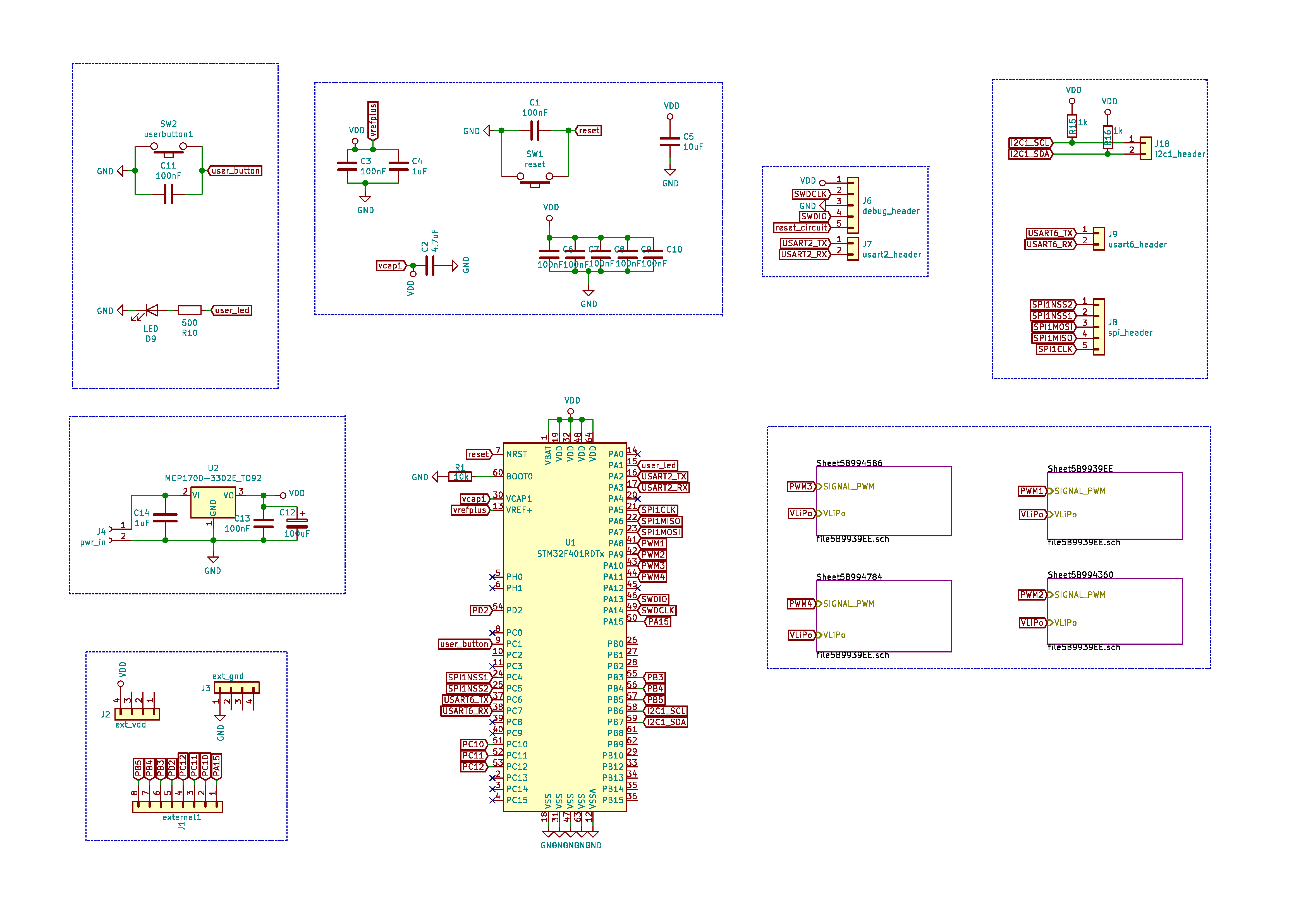

erstmal sorry für den schwammigen Titel. Ich will ein eigenes Board mit
einem STM32F4 basteln. Bin mir aber nicht sicher, ob die Beschaltung so
richtig ist. Vielleicht kann hier jemand grob drüberschauen? Ich würde
mich auch über Empfehlungen für ein besseres Layout des Schaltplans
freuen. Ich verwende KiCad.
Meine Quellen waren die AN4488 von STM (Intro zum Hardware Development
für STM32) und das Datenblatt des STM32F401RDTX, sowie Carmen Noviello's
Buch "Mastering STM32" (da gibt es ein kurzes Kapitel zur
Hardwareentwicklung).
Wenn der Chip dann fertig ist, will ich ihn über ein nucleo board
programmieren. Habe dafür NRST, SWDCLK und SWDIO rausgelegt. Muss ich da
noch irgendwas beachten oder ist das dann wie ein normales dev board?
von H.Joachim S. (crazyhorse)
Hm, bin ja auch ein Freund von labelschaltplänen - aber doch bitte nicht
für alles und jedes netz. Mir ist das zu mühsam mich da durchzusuchen.
Auf jeden Fall ist aber am Spannungsregler was faul.

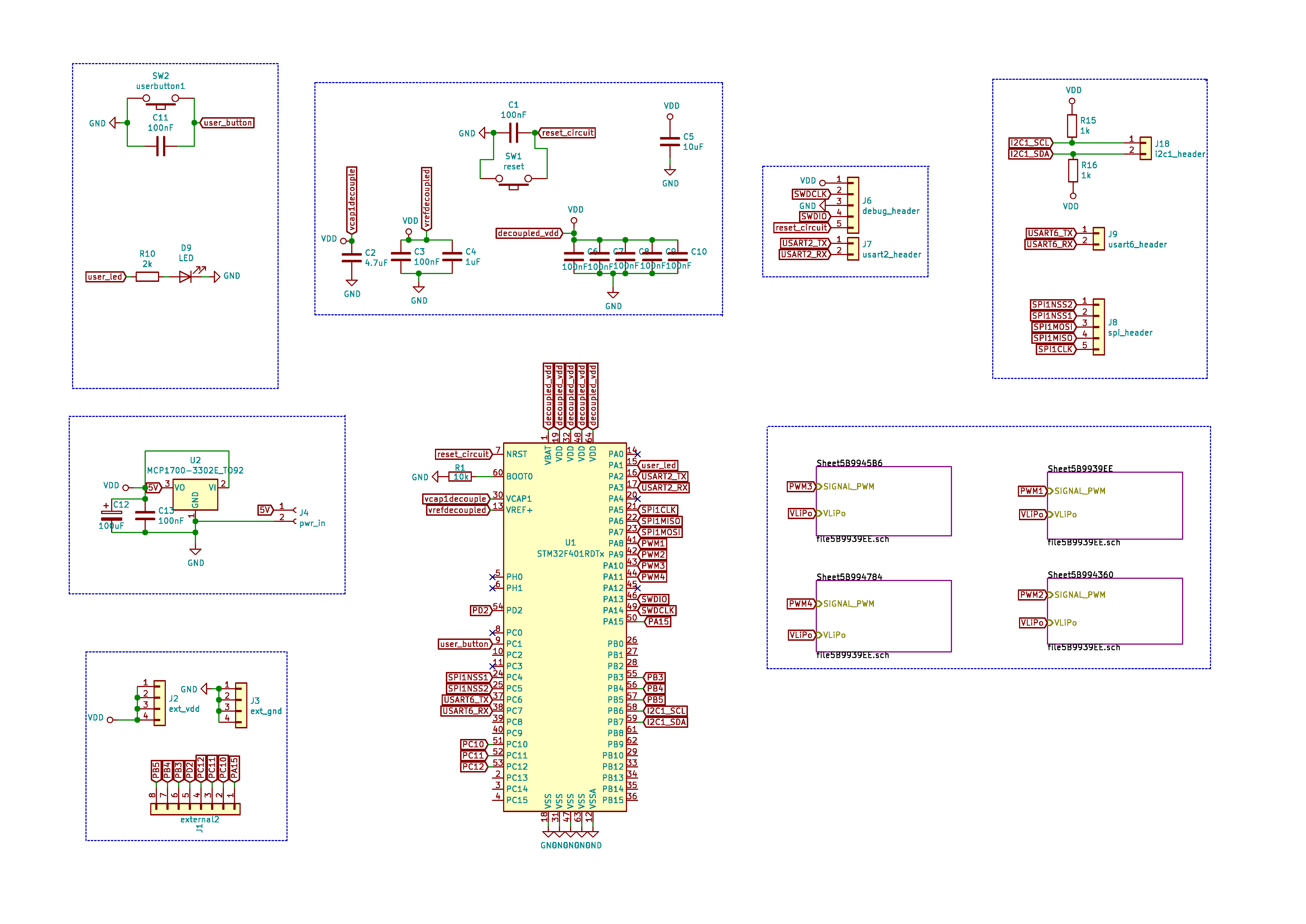

von Rafael B. (rafael_b)
Ja stimmt, das habe ich repariert und angehängt. Musste nur einen neuen
Footprint erstellen, mit den richtigen Bezeichnungen.
Die Label werde ich Stück für Stück reduzieren, danke!
von Fern Schätzer (Gast)
An Vin von U2 gehört ein Elko nach Hersteller-Empfehlung (Datenblatt).
Vdd und decoupled_vdd sind verbunden, das wird beim erstellen
der Netzliste schiefgehen. Ein Signal darf nur einen Namen haben.
Aussedem ist es total irreführend.

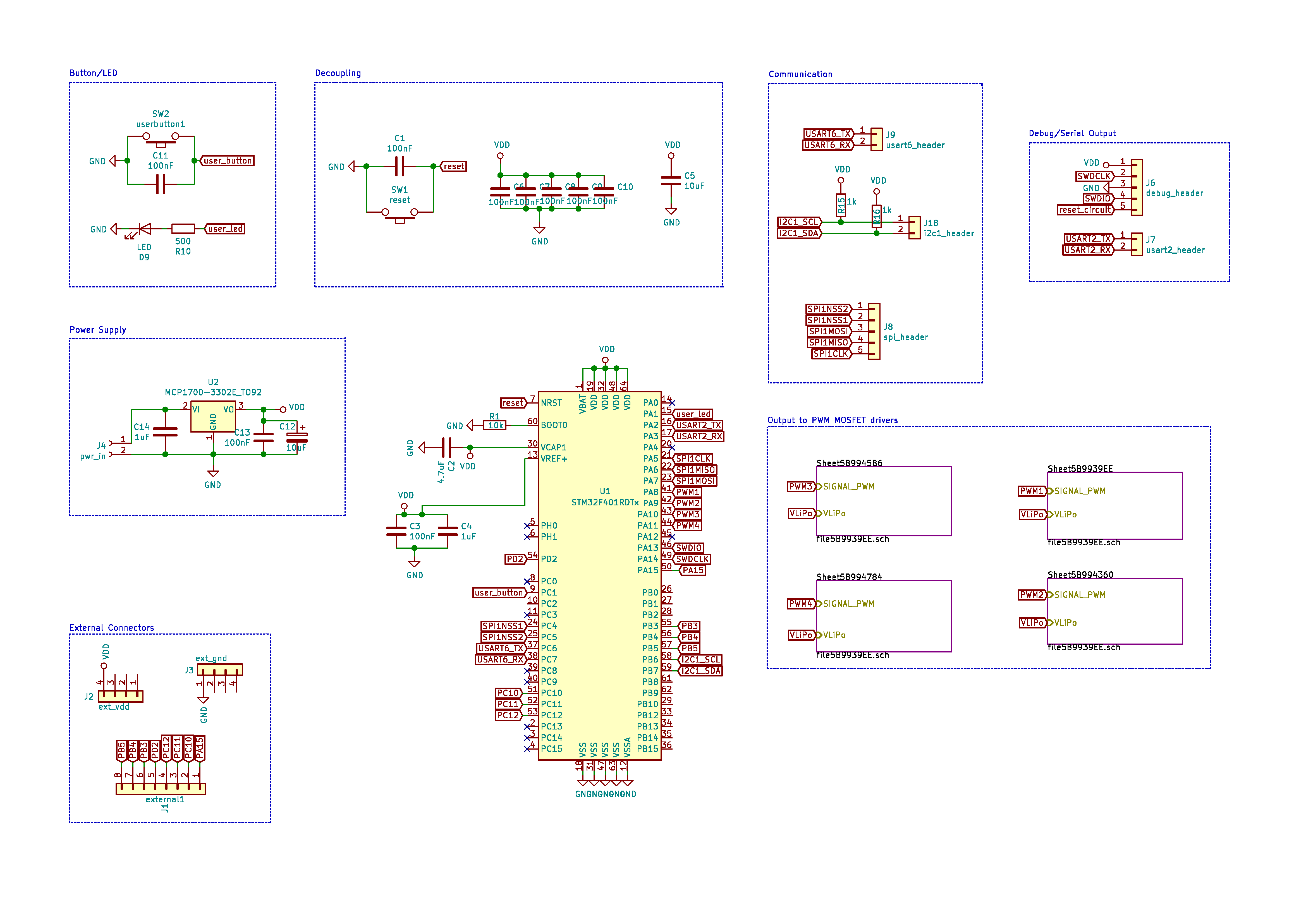

Habe mal unter den Labeln etwas aufgeräumt und den Kondensator bei Vin
hinzugefügt. Im PCB ist er sehr nah am MCP1700.
100uF an Vout wird für diesen Regler zuviel sein. Die Regler-
Eigenschaften leiden daurch.
Über den Daumen gepeilt sollte 10uF ok sein.
Vdd hat immer noch mehrere Namen. Das ist nicht gut.
Ok, habe korrigiert.
Mir ist aus dem Datenblatt:
https://www.st.com/content/ccc/resource/technical/document/application_note/76/f9/c8/10/8a/33/4b/f0/DM00115714.pdf/files/DM00115714.pdf/jcr:content/translations/en.DM00115714.pdf
nicht klar, ob Vcap1 nun mit VDD verbunden ist oder nicht. Auf Seite 10
sieht es so aus, aber auf Seite 8 heißt es
"VDD should always be higher than VCAP to avoid current injection
between power
domains.".
Der Zusammenhang zwischen VDD, VBat, VREF+, und VCAP ist mir nicht klar.

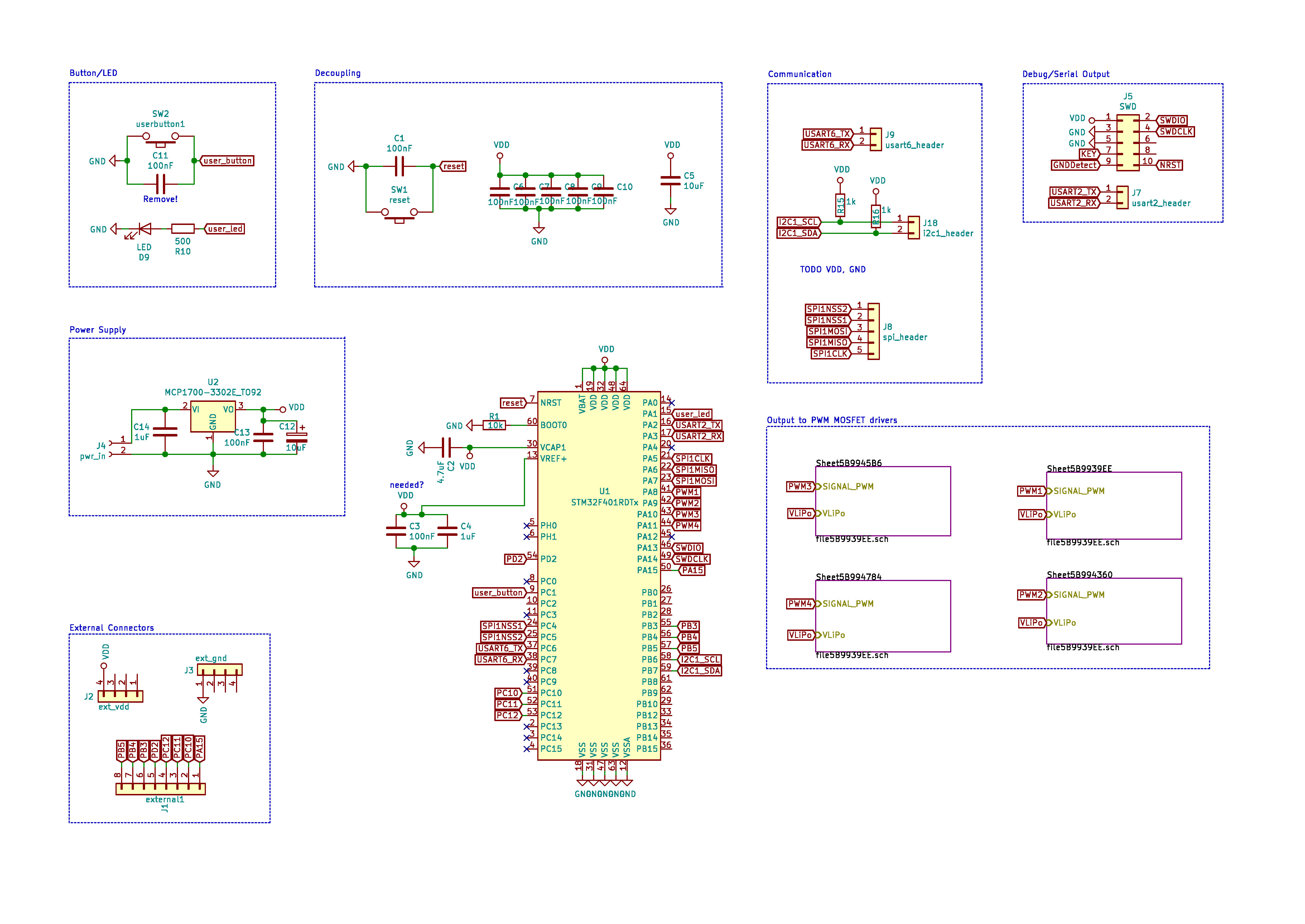

von Andreas M. (amesser)
- An Reset fehlt ein Pull Up
- Bei Userbutton den Kondensator weglassen, der schweißt bei jedem
Drücken den Taster ein bischen. Entprellen per Software ist besser.
- Prüf mal ob die Led besser Low-Active angeschalten wäre. Viele
Ausgänge können besser gegen Masse ziehen.
- Deine Usart/SPI/I2C Header haben weder Masse noch Betriebsspannung
(3.3V) Ist das Absicht?
- reset_circuit vom JTAG ist mit nichts verbunden.
- Bei JTAG würde ich versuchen eine Standard-Beschaltung zu nehmen:
http://infocenter.arm.com/help/topic/com.arm.doc.faqs/attached/13634/cortex_debug_connectors.pdf
bzw https://www.mikrocontroller.net/articles/JTAG
Das ist kein JTAG (der würde aus vier Leitungen bestehen)
sondern ein SWD Port.
Sicher das ich dort eins brauche? In "Mastering STM32" und auf diesem
Schaltplan von Arrow Electronics:
https://static5.arrow.com/pdfs/2015/11/3/2/19/1/140/st_/manual/stm32nucleo-64_fig.1_4.jpg
ist keiner.
Guter Punkt! Beim reset baut ST in Nucleo boards selber einen ein,
vielleicht weil sie ziemlich robuste push buttons verbauen.
Wäre auf jeden Fall komfortabler.
Ich wollte eigentlich mit SWD und einem Nucleo board flashen/debuggen.
Da bräuchte ich (wenn ich das richtig verstehe) nur target_vdd, GND,
SWDIO, SWDCLK, NRST.

von Tassilo H. (tassilo_h)
> between power
> domains.".
Vcap ist der Ausgang des internen Spannungsreglers für den CPU-Kern. Da
gehören 4u7 nach GND dran (bzw. 2x 2u2 wenn es ein Package mit 2
VCap-Pins ist). Nicht mit VDD verbinden (es sei denn man deaktiviert
den internen Regler, ergibt hier keinen Sinn).
VDD ist die Haupt-Versorgung und Versorgung für die ganzen I/O-Pins. An
jeden Pin gehören 100nF nach GND, und noch einmal 4u7 nach GND in der
Nähe des Chips.
VREF+ ist die Referenzspannung für den A/D-Konverter (und kann mit VDDA
verbunden werden, falls das als Referenzspannung gut genug ist).
VDDA ist die Versorgung für den A/D-Wandler und sonstigen Analogkram.
1uF und 100nF nach GND. Am besten über eine kleine Drossel 100uH oder so
mit VDD verbinden (oder direkt, wenn etwas Rauschen auf dem A/D nicht
stört)
VBat versorgt das batteriegepufferte RAM und die Echtzeituhr. Mit 100 nF
nach GND abblocken und entweder die Pufferbatterie anschließen, oder,
falls  Batteriepufferung nicht benötigt wird, mit VDD verbinden.
Tassilo H. schrieb:
>> between power
>> domains.".
Danke, sehr hilfreich!
> Nähe des Chips.
check :) !
Ich habe gar kein VDDA, es ist intern mit VREF+ verbunden.
> stört)
Die beiden Kondensatoren hängen an VREF+/VDDA. Ich nutze momentan keinen
A/D-Wandler, deshalb habe ich die Drossel weggelassen.
check :) !
Vielen Dank, sehr hilfreiche Antwort.
