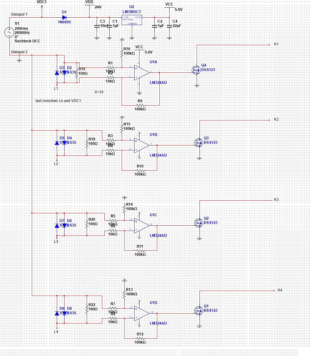

Ich möchte für unsere Clubanlage einen Rückmelder bauen für die
Modellbahn.
Ganz einfaches Gerät eigentlich, ich bringe Abschnittsweise in eine
Leitung des Gleises 2 Dioden antiparallel (da Digitaler Wechselstrom)
ein, sodass der Strom auf einer Seite immer über die Dioden muss.
Meine Idee war nun, um Dioden zu sparen, halt nur 2 antiparallele zu
nehmen, nicht wie einige das machen 4 und dann einen Optokoppler (um auf
1,2V zu kommen).
Ich nutze SK84C/SS84 also Shottkys. Über die Dioden habe ich einen
Differenzverstärker gebaut aus einem LM324.
Jetzt habe ich folgenden komischen Effekt (Schaltplan siehe Anhang).
Fließt kein Strom (Differenz = 0, nachgemessen mit Multimeter), habe ich
am OP 5V. Fängt ein Strom an zu fließen, dann sinkt die Spannung, das
passt mehr oder weniger proportional zum Stromfluss.
Der erste Schritt sollte eigentlich sein: Kein Strom OP-Ausgang 0V.
Strom (egal wie viel) OP-Ausgang steigt bzw. >= 3V um den Mosfet zu
schalten (einfachste Rückmeldung).
Später wollte ich das erweitern mit einem Controller der die Spannung
misst und daraus den Stromverbrauch berechnet.
Meine Frage: Warum läuft das hier invers? Normalerweise bei Differenz 0
sollte der Ausgang 0 sein und nicht max. Spannung.
Dann habe ich einen THS24 genommen als OP. 0A Stromfluss 0V Ausgang.
Fließt ein Strom (egal welcher) habe ich 1,7V. Zum Melden reicht das
zwar, aber ist doch auch nicht korrekt, das muss sich doch je Stromfluss
verändern?! Außerdem sind mir die THS24 zu teuer.

Dann solltest Du die OPV als Komparator beschalten, nicht wie jetzt als
Differenzverstärker.
kurz: works as designed.

Die Eingangsspannungen, die der OpAmp sieht, purzeln doch jenseits
seiner  Versorgungsspannungen 'rum.
Und was ist an:
Bitte das JPG-Format nur für Fotos und Scans verwenden!
Zeichnungen und Screenshots im PNG- oder
GIF-Format hochladen.
so schwer zu verstehen?
Gruss
WK
Du hast 20 kHz Wechselspannung mit 0 Grad am Eingang. Und Du erwartest,
daß der invertierende OPV, der von einer positiven Sättigung in die
negative getrieben wird, das mit macht bei Verstärkung 10?
Vielleicht wäre für jeden Zweig eine Einweggleichrichtung, Glättung und
Komparator dahinter eher geeignet. Dann macht es auch der LM324 oder ein
LM339, LM2901.
Deine Schaltung misst nicht galvanisch getrennt von der auswertung,
sondern Masse deines OpAmp ist manchmal positiver und manchmal negativer
als die zu messende Differenzspannung und VCC sowieso zu gering, ein mit
5V betriebener LM324 kann nur bis 3.56V messen.
Es hat schon einen Grund, warum andere Leute den Aufwand treiben und
einen Optokoppler spendieren und den höheren Spannungsabfall in Kauf
nehmen.
Ausserdem hat deine Schaltung keinen Schmit-Trogger effekt und keine
Impulsverlängerung sondern liefert analoge 20000Hz. 20000Hz sind für
einen um 10 verstärkenden LM324 jedoch zu viel.
Der ist Rail-To-Rain und schneller.
Die Schaltung ist also eh Murks, das Problem beginnt mit der aus der
Schienenspannung gewonnenen Stromversorgung. Hättet ihr eine eigenen
Stromversorgung, die nur mit einem Pol der Wechselspannugsquelle
verbunden ist und zwar dem an dem alle Dioden hängen, dann wäre die
Schaltung einfacher.
  +-------+--|>|--+--|7805|--+----+-------+----+
  |       |       |  +----+  |   4k7      |    |
  |    Schiene  Elko    |  100nF  +---+   |   10k
20kHz     |       |     |    |   330R |   |    |
  +--|>|--+       |                   +--|+\   |  ______
  |       |       |                 LM393|  >--+--belegt
  +--|<|--+-------(----------10k---------|-/   |
  +--100R-+       |                       |   1uF

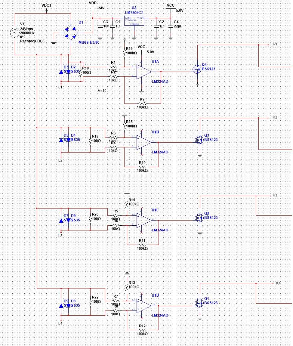

Das DCC Signal ist verändert die Polarität. Du machst nur eine
Halbwellengleichrichtung um eine gemeinsame Masse zu haben, richtig?
Wie ist das denn später wenn ich dort noch einen Prozessor (ATtiny)
eingabue, mag der das auch?! Du nutzt ja jetzt eine
Halbwellengleichrichtung und bist als Gegenpol am DCC Signal dran, was
24V haben kann.
Brauche ich die 100R dann überhaupt noch parallel zu den Dioden?
Ab welcher Schwelle würde denn der LM393 dann schalten? Kann man das
einstellen, dass man das zu einem Strom hat (bspw. erst ab 10 mA
schaltet er)?

Hallo nochmals,
meinst du das dann quasi so?
Ich habe das mal getestet, dass summt ganz schön.
Da liegen doch dann auch am Elko 24V am - Pol an kurzzeitig.
Was bringt das, dass das jetzt png statt jpeg ist?
Wenn es wirklich eine 1N6095 iast, schlägt die durch.
Ansonsten ist die Stromversorgung ok, ob 1uF reicht, hängt von der
Strombelastung ab.
Die Auswerteschaltung habe ich aber nicht ohne Grund auf LM393
Komparatiren umgebaut. Die 1uF am Ausgang habe ich aber für 50Hz
ausgelegt, bei 20kHz reichen da 220nF.
Nein. Wenn kein Strom fliesst (durch die Diode) liegt nichts an.

Michael B. schrieb:
> Strombelastung ab.
Nein, die Diode war jetzt eben schnell eine gewählt. Würde dann eine
SS36 werden.
Ich habe dann einen Schienenstrang als "Masse" verwertet. Bei mir summt
dann alles. Ist das korrekt?!
Kann ich nicht, da der LM393 OC ist, einfach LM7805 weglassen und den
direkt an die Spannung hängen, einfach eine Diode in den + Strang (1.
schiene), Masse die 2. Schiene nehmen. Dann so aufbauen wie du meinst
mit anderem Spannungsteiler.
Dann habe ich nur halt keine Strommessung mehr.
Vermutlich ncht.
Mein Schaltplan ist korrekt, aber die erzeugten 5V sind auch nirgendwo
sonst angeschlossen ausser an der Auswerteschaltung.
Wenn du nun die "Masse" der 5V mit "Masse" aus irgendwas anderem (des
Boosters?) deiner Anlage verbunden hast, baust du einen Kurzschluss.
Da nach dem Gleichrichter am Elko ca. 20V entstehen, könnte man den
LM383 direkt daraus versorgen. Was dein 1. Schiene und 2. Schiene
bedeuten soll, weiss ich nicht, die Sprache der Elektroniker ist der
Schaltplan und keine Prosa.

Nein, dass ist ein DCC Signal.
Das wird mit einer H-Brücke erzeugt, die ein symmetrisches Signal
erzeugt.
Also ein gehacktes Gleichstromsignal?! Keine Ahnung wie man das nennen
soll.
log 1 ist 56 us, log 0 116us. Und dann wird das symm erzeugt das es egal
ist wie man was anschließt ans Gleis. Man hat also am Gleis wechselende
Polarität von GND/+24V und +24V/GND.

Aber auf dem Gleis gibt es keine Masse, da das Signal permanent die
Polarität wechselt. Das ist ja der Booster-Ausgang, der entspricht dem
Gleis.
Wenn ich das also ans Gleis anschließe (also am Booster-Ausgang) habe
ich keine Masse in meinem Sinn. Der Gegenpol hat mal GND mal +24V. Daher
kommt das Surren. Deswegen bin ich aktuell etwas ratlos, wie ich das
verdrahten soll.

von Michael B. (laberkopp)
Aber dem Massenanschluss des 5V Reglers.
Schon richtig, der ist nicht "Masse im eigentlichen Sinn", zumidnest
nicht identisch mit Basse vom Booster.
Nein, mal +24V und mal -24V .
Es klingt also doch, als ob du es richtig verdrahtest hast, Masse nicht
noch woanders angeschlossen hast,
Dann ist vielleicht deine Diode keine Schottky sondern zu langsam für
20kHz, nur eine 1N4001 ?
Es weiss ja kein Mensch was du wirklich hast, weil du keinen Schaltplan
lieferst, und zu faul bist die richtigen Bauteilwerte dranzuschreiben,
da kann man nur raten und nicht helfen.
