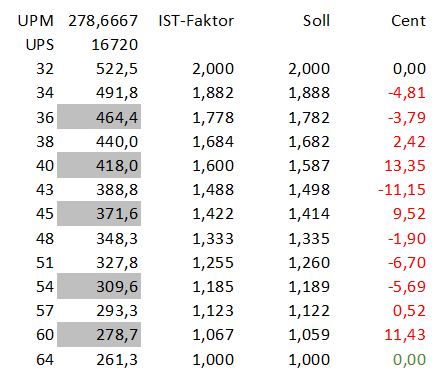

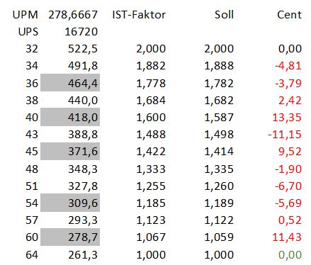

von J. S. (engineer) Benutzerseite
Das wäre das As und in C-Dur unrelevant. Allerdings bekomme ich größere
Abweichungen heraus. Für das G, also die 43, wären es schon 11 Cent.
Ich komme auch auf 279 Umdrehungen pro Minute, dass es A auf 440 liegt.
Oder ich habe irgendwo einen Rechenfehler.
von eProfi (Gast)
Wie mir scheint berechnest Du die Frequenz "falsch herum".
Die Lochzahlen sind keine Teiler, sondern Faktoren.
Bei 64 Löchern kommt der höchste Ton heraus.
Das stimmt auffallend! Keine Ahnung, warum ich das dividiert hatte. Ich
kann die Tabelle aber nicht mehr löschen.
> Was ist das UPS 16720?
Umdrehungen pro Sekunde

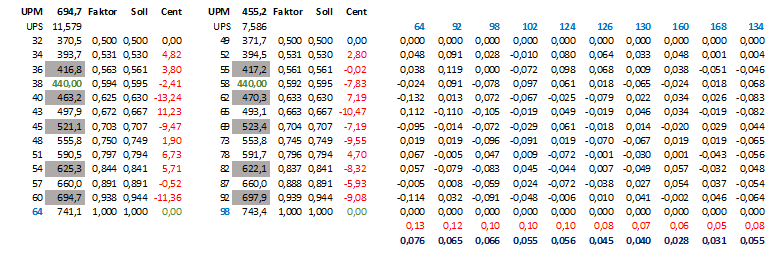

Leider hat die Tabelle oben einen weiteren Fehler: Ich habe UPS und UPM
vertauscht und deshalb "rückwärts" gerechnet. Also nochmal neu -
abgestimmt auf 440Hz für das "A" in C-DUR mit weiteren Faktoren, die zu
noch genaueren Werten führen. Aufgeführt in türkis-blau der Grundwert,
in rot die maximale Abweichung in Cent und darunter die
Standardabweichung.
von eProfi (Gast)
Du hast Recht, ich habe mich bei der Berechnung der Abweichung
(deviation) in Cent verrechnet.
Die richtige Formel lautet am Beispiel 40 Löcher
(diese Buchstabenkombination kann man in den WinXP-calc.exe mit strg+c
hineinkopieren):
40/32/2y( 4/12)=n*1200/2n=       -13,686286
40    aktuelle Lochzahl
32    Basis-Lochzahl
2     Faktor (Frequenzverhältnis) einer Oktave
y     x^y-Taste
4     4 Halbtone über Basiston
12    Halbtöne pro Oktave
n     ln-Taste (natürlicher Logarithmus)
1200 Cent pro Oktave
Man kann auch die L-Taste (10er-Logarithmus) statt n verwenden, da das
zweimal vorkommt, hebt es sich auf.
Falls man unter Win7..Win10 unterwegs ist, kann man die alte calc.exe
kopieren, ich finde sie wesentlich besser.
Jürgen, die Abweichung zu Deiner Cent-Berechnung stammt vermutlich aus
den Frequenzen mit nur einer Nachkommastelle.
Leider hast Du die Formeln nicht angegeben.
Es ist klar, dass mit zunehmener Lochzahl die Rundungsfehler immer
weniger Gewicht / Auswirkung haben.
Ich finde es toll, dass Du Dich so reingefuchst hast :-)
