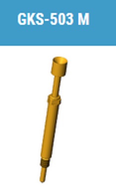

Gast #5556586
Achim H. schrieb:
> Bei der Größe würde ich mal bei den Einzel-Einsätzen von Crimp-Steckern
> suchen (verstanden, was ich meine?).
Bei 3mm Pinlänge kann das eine wackelige Angelegenheit werden.
Mindestens müsste man die Kontakte in Silikon eingießen, damit sie
vernünftig geführt sind.
Eine andere Möglichkeit sind vielleicht Federkontaktstifte (z.B. von
Ingun), die es in vielen Formen gibt.
