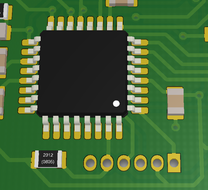

von Rudolph R. (rudolph)
ISP mache ich wie im Anhang, das ist das Footprint für eine
Buchsenleiste in 1,27 mm.
Das Kabel dazu besteht aus einer 1,27mm Stiftleiste an welche normales
Flachbandkabel angelötet ist, auf der anderen Seite kann man dann wieder
einen normalen 2x3 Stecker aufquetschen.
Bei den meisten Platinen bestücke ich die Buchsenleiste gar nicht erst,
ich stecke die Stifleiste direkt in die Platine und halte das kurz fest
beim Programmieren des Bootloaders.
Für diese einmalige Nutzung hätte ich auch gerne noch was kompakteres,
habe jetzt aber lange nicht mehr gesucht.

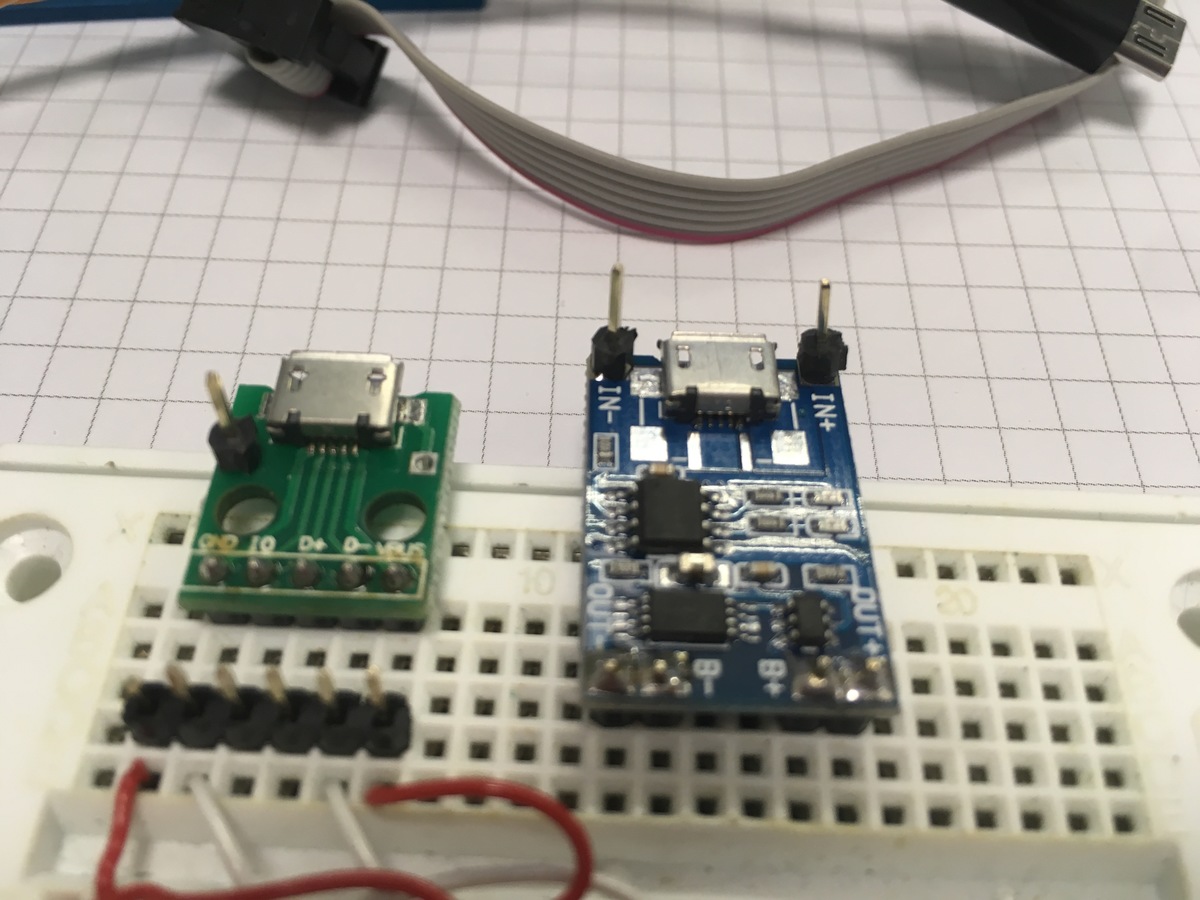

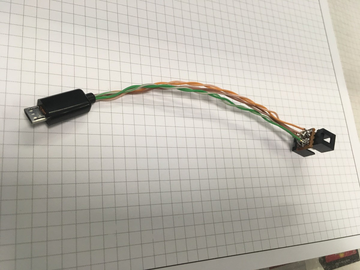

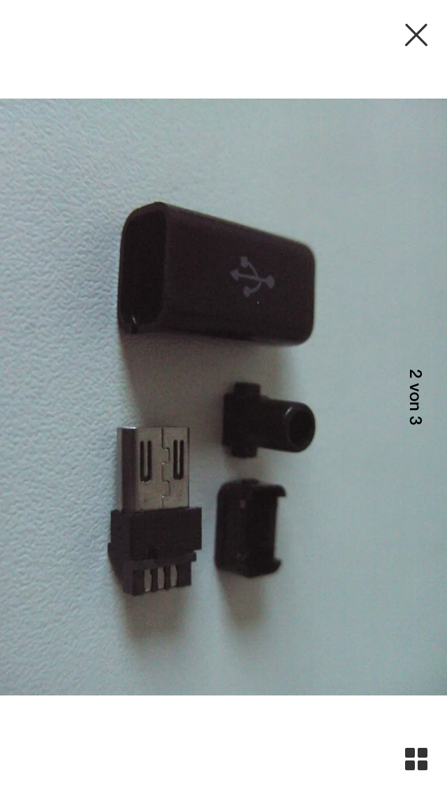

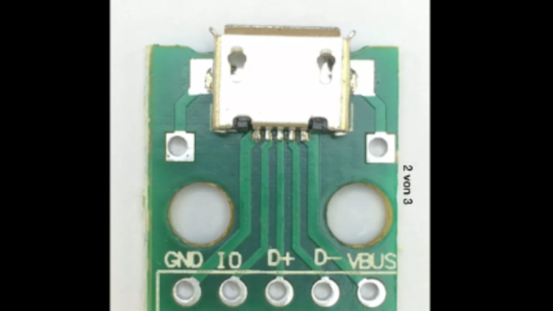

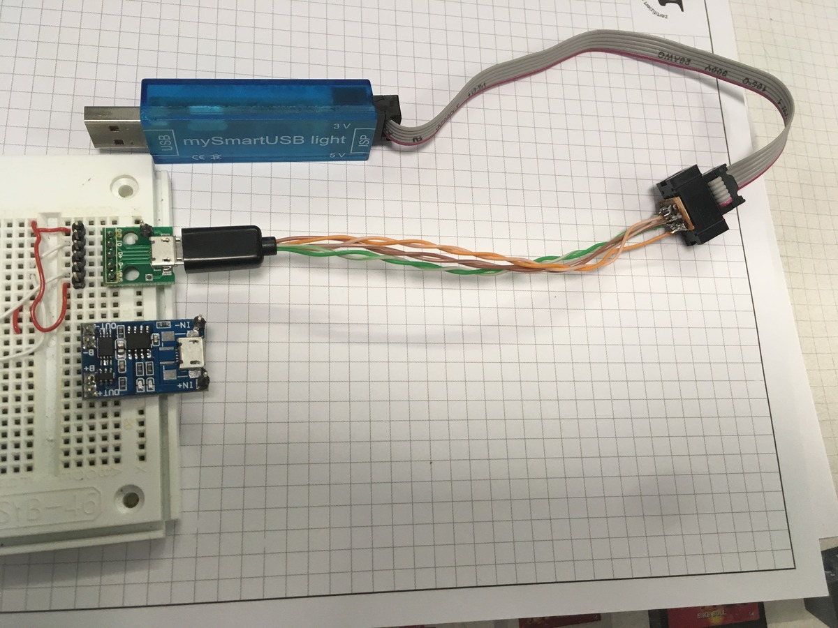

von Phil P. (philphras)
Ich hatte mal die selben Gedanken..,
Meine Lösung - microUSB
lötbarer Stecker (ebay im 5er Pack)
Buchse mit Platine (ebay im 5er Pack)
der 6. Kontakt ist mangels Lötbarkeit an die SteckerMasse (nennt man die
so?) geklemmt! Also beim Zusammenbau reingeklemmt, bei Lötversuchen hab
ich mir zuvor einen Stecker zerschmolzen :-(
Adapter auf 6er ISP gebastelt ... und fertig
mit PowerbankPlatine (parallel) lassen sich die Bastelprojekte
programmieren UND laden ... äh... ODER ... also nicht gleichzeitig ...
oder doch ? Hmmm.... grübel
Wenn ich jetzt noch die Bilder vom iphone hier rein bekomme....
Beim "Missbrauch" standardisierter Stecker muss man halt höllisch
aufpassen, sie nicht versehentlich zu verwechseln.
Wie löst Du das Problem mit der vom Threadstarter geforderten Montage in
einem Gehäuse?
"Missbrauch" ja... aber das war dem TO ja klar... er wusste/wollte es ja
so...
Und wie man die Platine mit dem microUSB in ein Gehäuse bastelt?! War
die Frage ernstgemeint? Bild1 zeigt doch sogar die Bohrungen... oder mit
Heisskleber... und n Loch ins Gehäuse bohren... mit nem Bohrer :-)
