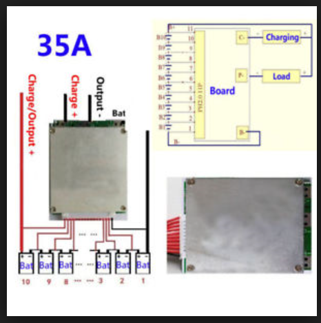

Also habe ich 30 Zellen gekauft (10 in Reihe, 3 Parallel) und das Ganze
mit einem BMS (selbstverständlich auch aus China) versehen.

Oliver schrieb:> ... hab ich mir einzelne no-Name 18650 Li-Ionen Zellen ... gekauft> Bei einer Konstanten Belastung von 0,5A war der Akku nach ca. 45 min bei> 3V.
Wow, ein 18650 mit 400 mAh?
Da stimmt doch was nicht.
Der Akku war vorher wirklich richtig vollgeladen?
Hast Du da mit einem Lötkolben dranrumgebraten?
Oli M. schrieb:> Das habe ich auch schon berechnet. Deswegen kam mir auch die Idee mit> einem normalen E-Nike Akku und meinem Selbstgebauten Akku parallel> verschaltet.> Angaben zu den Zellen gibt es leider keine :(
Wenn man Akkus parallel schaltet, dann Zelle für Zelle, man kann so
Konstrukte bauen mit 3 und mehr parallelen Zellen pro Reihe und mehrere
Reihen in Serie um die Spannung zu bekommen, die gewünscht wird. Aber 2
fertige Akkus parallel schalten wird nicht funktionieren. Denn dann wird
sich dabei ebenfalls die schwächste Zelle am stärksten entladen, das BMS
schaltet dann ab. Damit ist der komplette Akku abgeschalten und du
bekommst gar keine Energie mehr heraus, obwohl der bessere Akku evtl
noch nicht mal halb leer ist.
Zwei unterschiedliche Akkus zusammenschalten ist keine gute Idee.
Funktioniert nur, wenn man genau weiss, was man tut. Einfacher ist es
den Akku zu tauschen oder umzuschalten, wenn der Hauptakku leergefahren
ist.

Also ich lass das mit den China-Akkus und kauf mir gescheide....
Dann ne Frage zu meinem Balancer....Ich hab mich für einen passiven
entschieden, da dieser einfach leichter in der Handhabung ist.
Allerdings bin ich etwas verwirrt beim Anschließen. (Anbei das Bild)
Wo genau muss ich mein Akkupack dann entladen und wo aufladen?
Auf dem Bild ist doch irgendwas falsch bezeichnet oder?
Danke und Grüße
Oliver
Was ist denn ein passiver Balancer? Gibt es auch aktive?
Den gleichen hab ich auch. Einfach so anschliessen wie eingezeichnet.
Wie man Akkus ordentlich verbindet findest du im pedelec Forum.
Walta
Hallo Walta,
Walta S. schrieb:> Was ist denn ein passiver Balancer? Gibt es auch aktive?https://de.wikipedia.org/wiki/Balancer
Hier ist das eigentlich ganz gut erklärt.
Walta S. schrieb:> Den gleichen hab ich auch. Einfach so anschliessen wie eingezeichnet.
Es gibt zwei Charging Pluspole und keinen Minuspol.
Und kann ich Theoretisch auch an den äußeren Batterien Auf und Entladen
