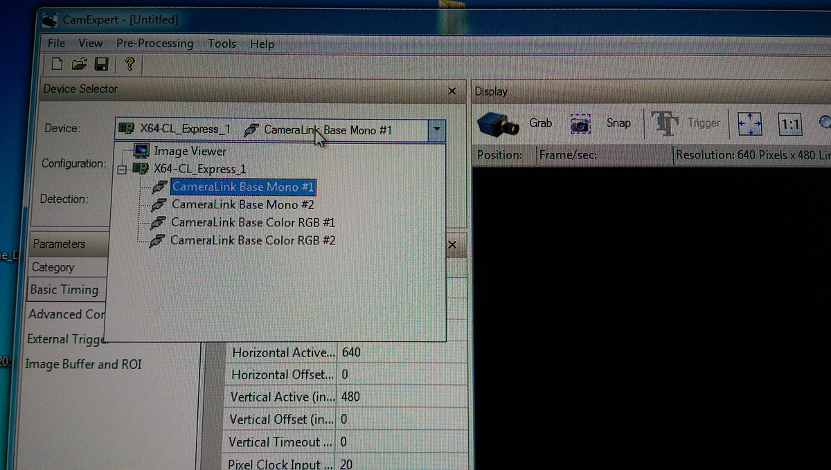

Ich versuche gerade ein Spektrometer aus verschiedenen Komponenten zu
bauen.
Wie dass mit dem Prisma/Beugungsgitter und der Lichtbrechung
funktioniert, ist mir bekannt.
Dieses "Zerstreute" Licht möchte ich gerne über meine Zeilenkamera
(Dalsa P2 mit 8k Auflösung (1 Pixel breit , ca.8000 lang)) aufnehmen.
Die gesammelten Daten werden dann per CameraLink-Schnittstelle über
meine Bilderfassungskarte (Teledyne DALSA X64-CL Express) in das
Programm Sapera LT (Freeware von Dalsa) übertragen.
Diesen Versuchsaufbau habe ich schon getestet.
Allerdings sind mir ein paar Dinge aufgefallen die nicht funktionieren.
Aufbau :
Kamera ist über einen 6-Poligen Hirose-stecker mit Spannung versorgt.
Dies geschieht über ein Externes Netzteil. (Man kann sich die
Versorgungsspannung auch über die Bilderfassungskarte holen).
Die Kamera blinkt ca.10 Sekunden Grün (Selbsttest) danach leuchtet sie
Rot (kein gutes Zeichen) aber dazu später...
Das Bildübertragungskabel (CameraLink) ist ein MDR26 zu MDR26 Verbinder.
(Hier gibt es auch verschiedene Typen: CameraLink Base Konfiguration,
Medium und Full)
Da die Kamera nur einen Ausgang hat ist es die Basis Konfiguration.
Meines Wissen ist das MDR26 zu MDR26-Kabel das richtige.
Die Kamera ist also über dieses Kabel mit der Bilderfassungskarte
Verbunden.
(Dabei muss auf den Anschluss-Slot der Karte geachtet werden, ob
Steckerbuchse 1 oder 2 (Habe beide ausprobiert)).
Als nächsten Schritt öffne ich das Programm Sapera.
Es fällt auf das beim öffnen des Programms die Karte "Aktiv" wird (LED
des Ports blingt langsam Grün).
Danach wähle ich im Programm die schon voreingestellte Konfiguration
meiner Kamera aus und versuche ein Bild zu machen.
Nach kurzer Zeit bekomme ich ca. für 1 Sekunden Daten
(Bildverarbeitungskarte blinkt sehr schnell Grün ,die Kamera bleibt auf
ROT) danach bricht das Programm ab.
Ich vermute eine Falsche Konfiguration.

Mit P2 meinst du vermutlich ein Modell aus der Piranha 2 Serie? Da würde
es helfen wenn du bei Fragen das genaue Modell von Kamera und
Framegrabber angibst.
Die leuchtende rote LED ist in meinem Manual als "monitoring task
failure" angegeben. Da kann es sein dass sie einfach keine Bilddaten
liefert.
Du solltest aber übers Sapera LT auf die serielle Schnittstelle
zugreifen können. Also Kamera über das Kabel an den ersten Port des
Grabbers und über die Konsole abfragen was sie für ein Problem hat.

Wie Johannes schon geschrieben hat, kann die rot leuchtende LED je nach
Konfiguration auch ein fehlendes Sync-Signal anzeigen wenn die Kamera
auf externen Trigger gestellt wurde.
Am besten versuchst du erstmal, die Kamera auf Werkseinstellungen zu
setzen. Mit dem Sapera LT SDK sollte auch das CamExpert installiert
worden sein. Damit hast du den besten Einsteig in die Konfiguration der
Kamera und um erste Bilder auszulesen.
Wenn du die Kamera am Framegrabber anschließt, mit Strom versorgst und
CamExpert startest, solltest du im linken Panel (Device) deinen
Framegrabber und darunter auch deine Kamera sehen. Das würde schonmal
bedeuten dass die Kommunikation zur Kamera funktioniert.
Im Panel rechts daneben (Camera Information Parameters) solltest du im
Tab "Camera Information" auch die Infos zu deiner Kamera angezeigt
bekommen wenn alles klappt?
Dort kannst du auch die Werkseinstellungen wiederherstelleni indem du
bei "Power-Up Configuration" auf "Setting". Jetzt kannst du das Set 0
auswählen und laden. Wenn du jetzt die Kamera nochmal vom Strom trennst
und wieder anschließt sollte die LED eigentlich grün leuchten.

Gast #5560759
Ich hatte mehr mit Correco Imaging zu tun und das ist schon eine Zeit
her, die wurden ja von Dalsa geschluckt und die Tools sahen ziemlich
gleich aus.
Im CamExpert müsste eine Einstellung geben für ExSync = enabled. Die
Periodendauer von ExSync macht dann die Zeilenfrequenz. Bei den meisten
Kameras wurde dann die Pulsdauer als Belichtungszeit eingestellt. Dalsa
hatte dafür noch das PRI Signal, da müsste sich auch die Dauer
einstellbar sein. Die muss natürlich kleiner als die ExSync
Periodendauer sein.
Über 'height' wird die Anzahl Zeilen eingestellt die der Grabber zu
einem Frame zusammensetzen soll.
Damit müsste sich dann schon was tun, wenn nicht dann wie schon
geschrieben die Einstellung in der Kamera selber kontrollieren. Das sich
die Kamera über ExSync/PRI steuern lässt muss man da einstellen.

Bin in den letzten Tagen endlich mal wieder dazu gekommen den Versuch
aufzubauen.
Also meine Vorgehensweise :
Im Panel Device ist schonmal mein Grabber zu sehen (X64-CL_Express).
Darunter kann ich jetzt einmal die "Art" der Kamera, ob Mono oder mit
Farbwiedergabe (Color RGB) und den jeweiligen Port des grabbers wählen
(#1 oder #2).
Bild dazu im Anhang.
Meine Kamera sehe ich nicht direkt.
Normal oder schonmal der erste Fehler ?
