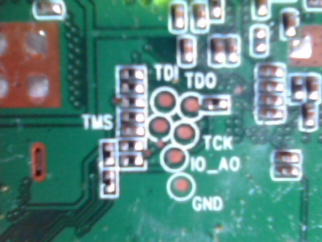

Guten Tag,
da ich immer noch das „Tablet“, also das Mainboard mitsamt Touchscreen
etc. hier herumliegen habe, wollte ich mal fragen, ob es klug wäre das
Mainboard mit dem parallel Anschluss zu verbinden. Das 12 V auf 5V oder
3.3V, keine gute Idee sind bin ich mir bewusst.
Ich weiß nicht wie das funktioniert, aber das Mainboard kann ruhig nach
dem Versuch JTAG anzubinden, dabei drauf gehen.
Ich plane das ganze "Equipment" dafür eh zu entsorgen. Es ist also egal,
ob das Mainboard bzw. der SoC dann kaputt ist.
Beste Grüße aus dem gerade sonnigen NRW,
Johannes

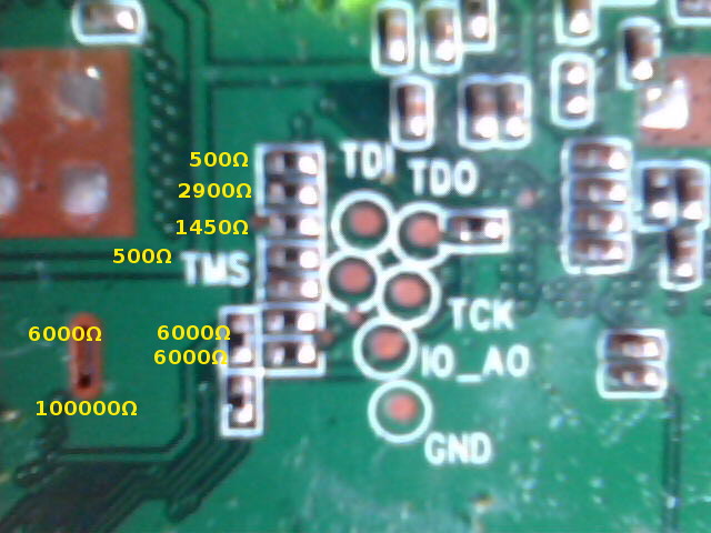

Edit: Ich habe das unbeschriftete Bild angehangen, das andere bekomme
ich nicht ersetzt, bzw. gelöscht.
Joe L. schrieb:
> ob es klug wäre das
Meinst Du den parallel Port (auch Frickelport genannt)? Der läuft mit
5V, das wäre aber ebenfalls zuviel.
Deshalb schaltet man da einen vom Target versorgten Level Shifter IC
zwischen, suche mal nach "Wiggler".
Im übrigen würde ich einfach an den Widerständen im Bild mal messen, was
da für Spannungspegel anliegen. Einige davon sollten im Normalzustand
"high" sein.
Es ist aber durchaus möglich das JTAG im Auslieferzustand deaktiviert
wurde.

Zwar magst Du da auf Deiner Platine irgendeinen JTAG-Port gefunden
haben, aber selbst wenn Du da einen JTAG-Adapter dranbasteln kannst,
kommst Du kaum weiter, denn Du müsstest schon wissen, welche
JTAG-Kommandos da an was für Bausteine zu senden sind, und warum.
Was stellst Du Dir vor, was Du erreichen willst?

Joe L. schrieb:
> Jetzt mithilfe eines
> passenden Widerstands auf 0,8 V runter für TDO und bei TMS sind es
> ebenfalls 0,8V. Oder wie muss ich mir das jetzt vorstellen?
JTAG sitzt gerne mal auf der VCore Spannung mit drauf, und bei einem
halbwegs modernen Tablet hören sich 0.8V VCore gar nicht so falsch an.
Spannungsteiler  sind dort unüblich.
Was dann aber den Wiggler praktisch ausschließt, denn mir sind keine
Pegelwandler von 0.8V -> 5V bekannt. Die JTAG Adapter hier wollen alle
mindestens 1.3V am Target sehen. Soviel Spannung würde aber die JTAG
Pins eher zerstören.
Du kannst ja spaßenshalber mal nachmessen an welchem Spannungsregler die
0.8V rauskommen. Falls das Board noch läuft, müsste sich die Spannung
unter Last ändern.

ich habe nun die widerspenstigen Kabel, die ein wenig zu dick sind an
folgende Pins angeschlossen bekommen: GND, TDI, TDO, TMS und TCK.
Von GND zu:
TCK 0,8 V,
TDO 0,8 V,
TMS 0,8 V und
TDI 0,2 V.
Etwas komisches ist, wenn ich an TDI eine Multimeterspitze dran halte,
dann geht auf einmal die gelbe LED bei dem Tablet an! Diese zeigt
eigentlich den Akustatus 100% an. Das Mainboard hat derzeit den Akku
nicht angeschlossen, deswegen wird die < 100% rote LED erst gar nicht
angeschaltet.
Das ist für mich komisch und unter Vollast ändern sich die Volts nicht.
Und nun?
