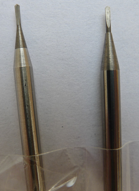

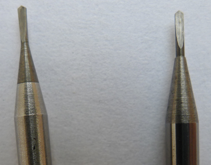

von bitkipper (Gast)
Was ich wirklich sehr empfehlen kann sind die kurzen
Hartmetall-Speerbohrer, früher von RoNa und heute auch von Proxxon. Habe
zwei, drei Stück (1,2-1,0-0,8mm) vor bald 20 Jahren noch in 'ner richtig
großen Conrad-Filiale live gekauft und immer ohne Bohrständer im Proxxon
Minimot per Hand benutzt. Bricht nicht ab und hält ewig. Gibts immer
noch, auch billiger über Völkner (Conrad) glaube auch in 0,6mm aber
mindestens bis 0,8mm runter.  HSS war immer schnell abgelutscht während
der Speerbohrer bohrt und bohrt und bohrt. Ist auf jeden einen Test
wert!
Uwe M. schrieb:
> Vielen Dank Euch allen für die Antworten! Dazu eine Frage: Ist die
> Bruchgefahr bei kleiner oder hoher Drehzahl am größten?
Ich nehme mal an es liegt eher am mechan. Druck den du drauf gibst. Was
ich dabei noch erwähnen will: Die von mir empfohlenen Speerbohrer
sollten auch wie bei HSS mit maximaler Drehzahl (Minimot macht 20k RPM)
und mäßigem Druck benutzt werden, dann gehen die durch (fast) wie durch
Butter. Ein einziger ist mir in der Anfangszeit auch gebrochen, aber aus
den 5 bis 10 Mark oder so habe ich auch gelernt :-) Ach ja: Passende
Spannzange nicht vergessen.

von Rico W. (bitkipper)
georg schrieb:
> Rico W. schrieb:
>> Kann sein daß nur die Spitzen HM sind
> Das gibt es bei Dübelbohrern aus dem Baumarkt, nicht bei 0,6 mm. Das
> sieht man übrigens auch gut.
Danke für deine Expertenmeinung.
Dann hat man mich vor 20 Jahren wohl falsch informiert und ich habe im
Conrad-Baumarkt statt im Conrad-Elektronikfachhandel meine Bohrer
gekauft. Steine, Mörtel und sowas ist mir dort nicht aufgefallen. War
ich wohl blind dafür.
Das auf den Bildern müßten je 0,8mm sein. Sieht für mich aus wie einmal
VHM (rechts) und einmal Teil-HM (links). Der THM müßte Proxxon sein, der
VHM RoNa von C.
Ist auch hier gut zu sehen:
https://www.fluidonline.de/a-438/
Die normalen HM von Völkner/C. sehen auch aus wie aufgesetzte Spitze:
https://www.voelkner.de/products/19537/Leiterplatten-Bohrer-Inhalt-1St..html
Kann ich aber nicht so genau erkennen bei der Bildqualität.
Die Hersteller-Nr. der Speerbohrer weist auf italienischen Ursprung hin:
https://www.voelkner.de/products/19565/Leiterplatten-Bohrer-Inhalt-1St..html
Es gibt also unterschiedliche Typen im Fachhandel und man kann das nicht
so pauschal abwerten wie du es machst. Hat sicher beides je seine
Vorteile: Preis, Stabilität, Bruchverhalten, etc.
