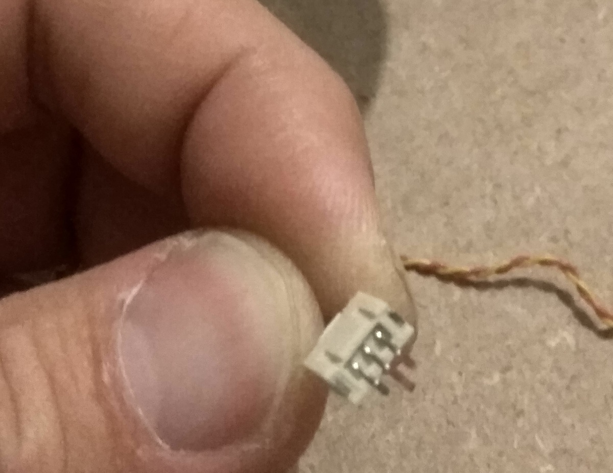

Für meine Tochter haben wir vor Kurzem eine Toniebox (Kindermusikbox)
gekauft. Zur Lautstärkeeinstellung hat diese Gummiohren mit Tastern
drin. Leider fand mein Kater diese Ohren ganz toll und hat herzhaft
zugebissen und dabei einen Taster geschrottet und das Silikon der Ohren
zerfetzt.
Die Taster sind nur mit einem 3-Pol Stecker an der Hauptplatine
festgesteckt und das Silikon lässt sich auch leicht tauschen. Leider
gibt der Hersteller beides nicht als Ersatzteil aus und einschicken und
reparieren für den halben Neupreis fand ich nicht gut, weil ich auch
nicht weiß, wann mein Kater das nächste mal zubeißt.
Also hab ich kurzerhand zwei kleine Tasteknöpfe in schwarz und weiß
besorgt gegen die ich die "Ohren" austauschen wollte. Kurz die Box
zerlegt, klick den JST-Stecker abgezogen und … ach Mist! der Stecker
steckt noch in der Buchse und ich habe Buchse und Stecker in der Hand.
Schlimmer noch, der Stecker hat sich mitsamt zwei der drei Leiterbahnen
unter den Kontakten gelöst (siehe Bild). Der Stecker ist so fest, ich
habe ihn noch immer nicht gelöst bekommen (möchte den nicht auch noch
zerstören).
Auf der Platine ist noch die Verzinnung des linken Schuhs, Mitte und
rechts sind komplett am Stecker.
Nun hab ich mit einer Litze geschaut, ob die Kontaktpunkte nich
funktionieren. Geht. Mitte+links = leiser, mitte+oben rechts.
Nun bin ich bei weitem kein Lötprofi und kann mit dem Krams auf der
Platine nur leidlich was anfangen. Bisher habe ich nur mal ein paar
LED-Akkulampen oder Stecker gelötet, aber noch nie auf Platinen und
schon gar nicht auf diesen klitzekleinen Fertigteilen.
Zur Frage:
Wie befestige ich am besten wieder ein paar Litzen auf den
Kontaktpunkten bzw. wie repariere ich das ganze am besten? Die Buchse
brauch ich nicht unbedingt, reicht mir, wenn ich dort Litzen festlöten
kann.
Kann ich mit der Lötspitze einfach an die Kontaktpunkte oder schmilzt
mir das weg. Links sehe ich unkritisch dort ist ja noch alles vorhanden.
In der Mitte ists sehr fisselig, dort sieht man nur das silberne Ende
der Leiterbahn.
Rechts ist es am kritischsten, da ich dort direkt an das SMD-Bauteil ran
müsste.
Hilft hier Leiterpaste?
Vorhandenes Werkzeug: Lötkolben 15W, Lötzinn 1mm, dritte Hand,
Zubehörkrams
Ich hoffe ihr könnt mir helfen, ich musste unserer Tochter (20 Monate)
nun schon drei Tage erklären, dass "Tanzen" kaputt ist und sie ist dann
immer sehhr traurig.

Die Bilder sind leider zu unscharf, um sie zu kommentieren. Also nur zu
deinem Text:
Lötkolben 15W passt. Lötzinn 1mm ist aber viel zu dick.
Da du vermutlich die Lötpunkte mit abgerissen hast (wie gesagt, schwer
zu erkennen), wirst du die Litzen an anderen Bauteilen anlöten müssen,
zu denen die Leiterbahnen führen, die von den abgerissenen Lötpunkten
wegführen.
Das ist schon mal gut. Das heißt, dass du mit dem Abreißen der Lötpunkte
nur den Stecker von der restlichen Elektronik getrennt hast, aber keine
Leiterbahnen zwischen den verbleibenden Bauteilen unterbrochen hast.
Besorg' dir eine Schrottplatine mit SMD-Bestückung und übe, wie du dort
an den Bauteilen Litzen anbringst.
Für die mechanische Befestigung der Litzen musst du dir irgendwas
ausdenken. Wenn die mal angelötet sind, sollten sie sich nicht mehr so
viel bewgen, sonst sind sie gleich wieder ab. Vielleicht mit einem
Tropfen Heißkleber oder Epoxydharz auf der Platine fixieren.
Eventuell musst du auch zuerst mit feinen Litzen/Kupferlackdraht oder
ähnlichem arbeiten und dann irgendwo einen "Adapter" auf die dickeren
Litzen einbauen.
Ein Mikroskop ist bei solchen Arbeiten nützlich. Entlötlitze, evtl. auch
eine Pumpe auch.

...also, das sieht alles sehr machbar aus. Aber du brauchst evtl auch
etwas Kupferlackdraht (von einer Spule o.ä.) um Leiterzüge zu
verlängern. Auf den Fotos sieht man genung um sagen zu können: geht! Nur
üben musst du vermtl wirklich - oder du gehst zu einem Repair-Cafe?
Ich würde den Stecker erst mit Epoxyd fixieren, dann mit Lackdraht alles
flicken, testen und dann "großzügig" mit (heißer!) Heißklebe zugießen,
vll den Stecker an sich aber freilassen (also das was rein kommt, nicht
den Korb).
Klaus.

Das kann passieren, wenn man mechanisch relativ hoch belastete
Bauelemente in SMT verwendet. Lerne drauß und opfere in Zukunft die
Platinenfläche für die Version in THT.
Für diesmal baue einen Stecker soliden ein und verbinde ihn mit
Fädeldraht zum nächstgelegenen Bauelement auf der entsprechenden
Leiterbahn, vorausgesetzt es sind keine kritischen Signale, die da rüber
laufen.

Ich würde die Buchse auch mit neuen Drähten versehen und dann gut mit
Epox festkleben. Das wird für das zweite Leben des Geräts ausreichend
sein. ;-)

Ich würde jetzt ein gutes Foto von der Platine brauchen weil bei mir
sehe ich da nix mehr wo die Leitungen angelötet werden könnten.
Würdest du mir evtl. so ein Foto machen?
Welche Lötpunkte hast du verwendet? Wie du geschrieben hast, ich muss
auch die Drähte direkt dazu löten.
Ich denke das sollte ich dann auch hin kriegen.
Danke LG
#6918738
Ich denke das mehrere das Problem haben das diese Stelle schlecht
ausgelegt ist oder unzureichend fixiert ist.
Ich habe das gleiche Problem nur haben sich die beiden SMD Kondensatoren
C62 und C63 verabschiedet nachdem mein Schwiegersohn versucht hat die
Kontakte wieder herzustellen. Hat jemand hier die Werte der
Kondensatoren ich denke das es sich um Keramikkondensatoren handelt?
Auch ich bräuchte die Zuordnung von den Bauteilen zu den drei
Steckerkontakten.
Pro Seite einen parallel angeordneten Widerstand (R50) zum
Steckergehäuse und einen um 90 Grad gedrehten Widerstand (R60)sind
gemeinsam verbunden. R60 ist dann auf der anderen Seite vom Widersand
mit Kondensator (C62) verbunden. Spiegelbildlich ist dann Kondensator
(C63) mit Widerstand (R54) verbunden der wiederum mit Widerstand (R63)
verbunden ist. Die beiden anderen Kondensatoren liegen vermutlich
gemeinsam auf dem mittleren Kontakt vom Steckergehäuse.
Ich vermute das der linke Steckeranschluss dann auf R50 und der rechte
Steckeranschluss auf R63 angeschlossen ist. Das andere Ende R50 bzw. R63
liegt meines Erachtens nach auf Masse.
Ich habe oben gelesen, das @Bastian W. (jackfrost) die Platine
instandgesetzt hat. Vielleicht hat Bastian W. Bilder gemacht für die
Verdrahtung.
Vielen Dank im Voraus.
Gruß Jörg

auch ich habe das Problem, dass diese Buchse beim Wechsel der Taster
ausgerissen ist.
Leider bin in Sachen löten ein völliger Anfänger.
Vielleicht kann ich mich auf diesem Weg an den Experten @Bastian
W.(jackfrost) wenden, der ja schon einmal erfolgreich eine Platine
reparieren könnte.
Vielen Dank schon einmal vorab und viele Grüße!
Andreas
#7162210
Ist an für sich nicht schwierig.
Das größte Problem ist nur, je nachdem, wie viele Pads weg sind, wie man
die Buchse mechanisch belastbar befestigen will.
Würde mit Gefühl Heiß-, Sekundenkleber oder Epoxy dosieren.
Ansonsten, ja das sind so Abreißbuchsen. Wenn ich das nicht
missverstehe, wird der Stecker nach oben hochgehebelt.
So einen habe ich auch mal abgerissen.
#7164393
Auf dem Foto oben sieht man doch 2 Dukos. Die sehen so aus, als ob da am
Einsatz ein kleiner Stift ist, der dann auf der Rückseite plattgedrückt
wird. Vielleicht einfach vor dem Einbau nen Tropfen Pattex an die dafür
geeignete Stelle, Wenn das Zeug mal ein paar Tage getrocknet ist, dann
sollte das reichen.
