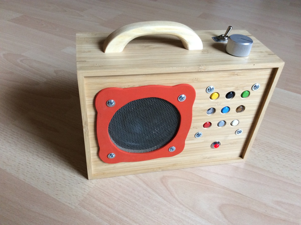

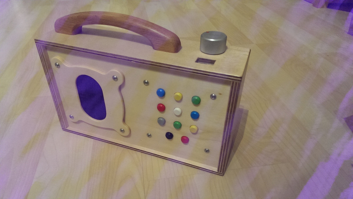

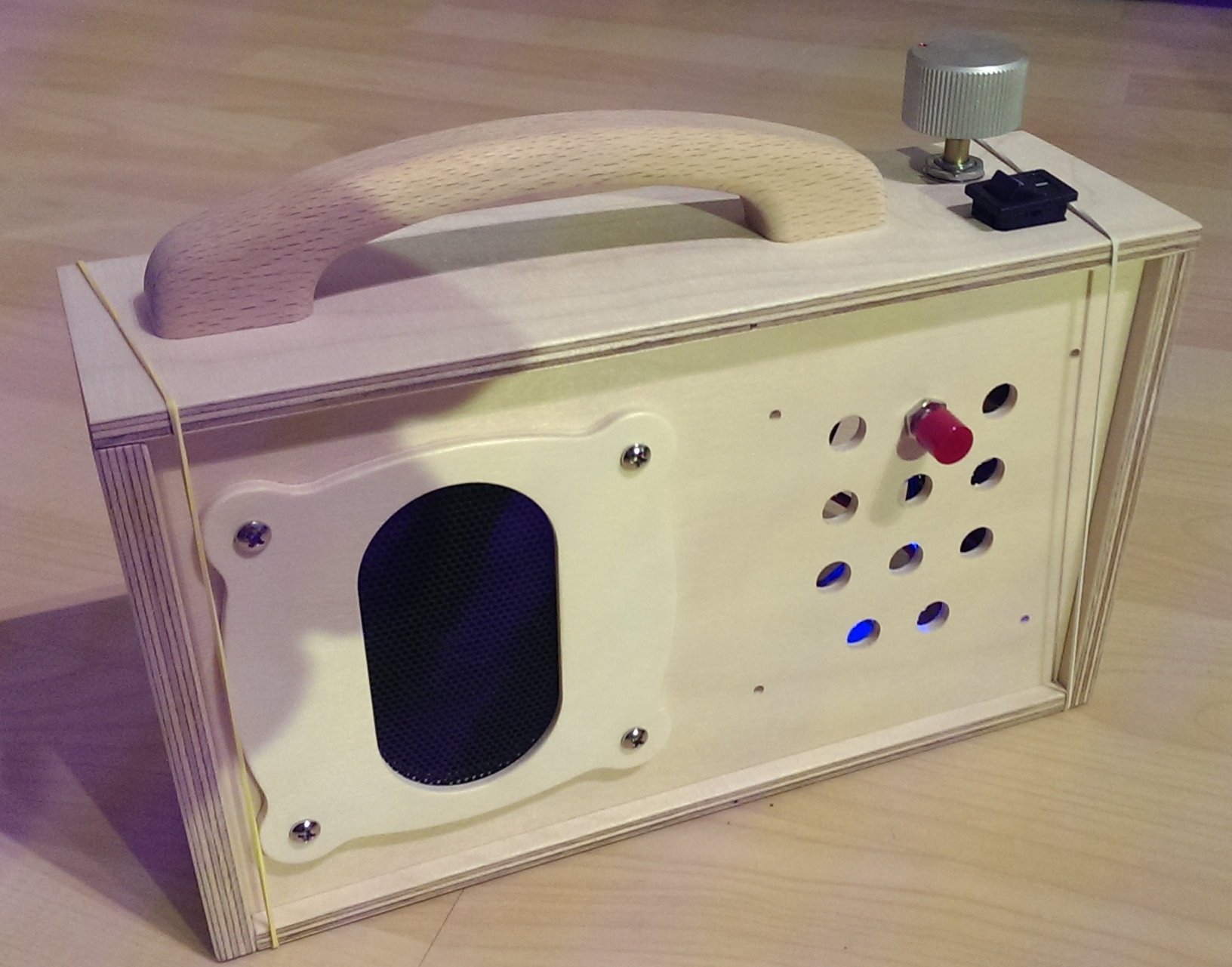

Falls jemand Freude am Nachbau eines portablen und kindgerechten
MP3-Player auf ATTiny-Basis hat, bedient Euch (sicher auch ein nettes
Weihnachtsgeschenk):
https://github.com/ghmartin77/KidsMP3Player
Have fun :-)
Viele Grüße
ghmartin77

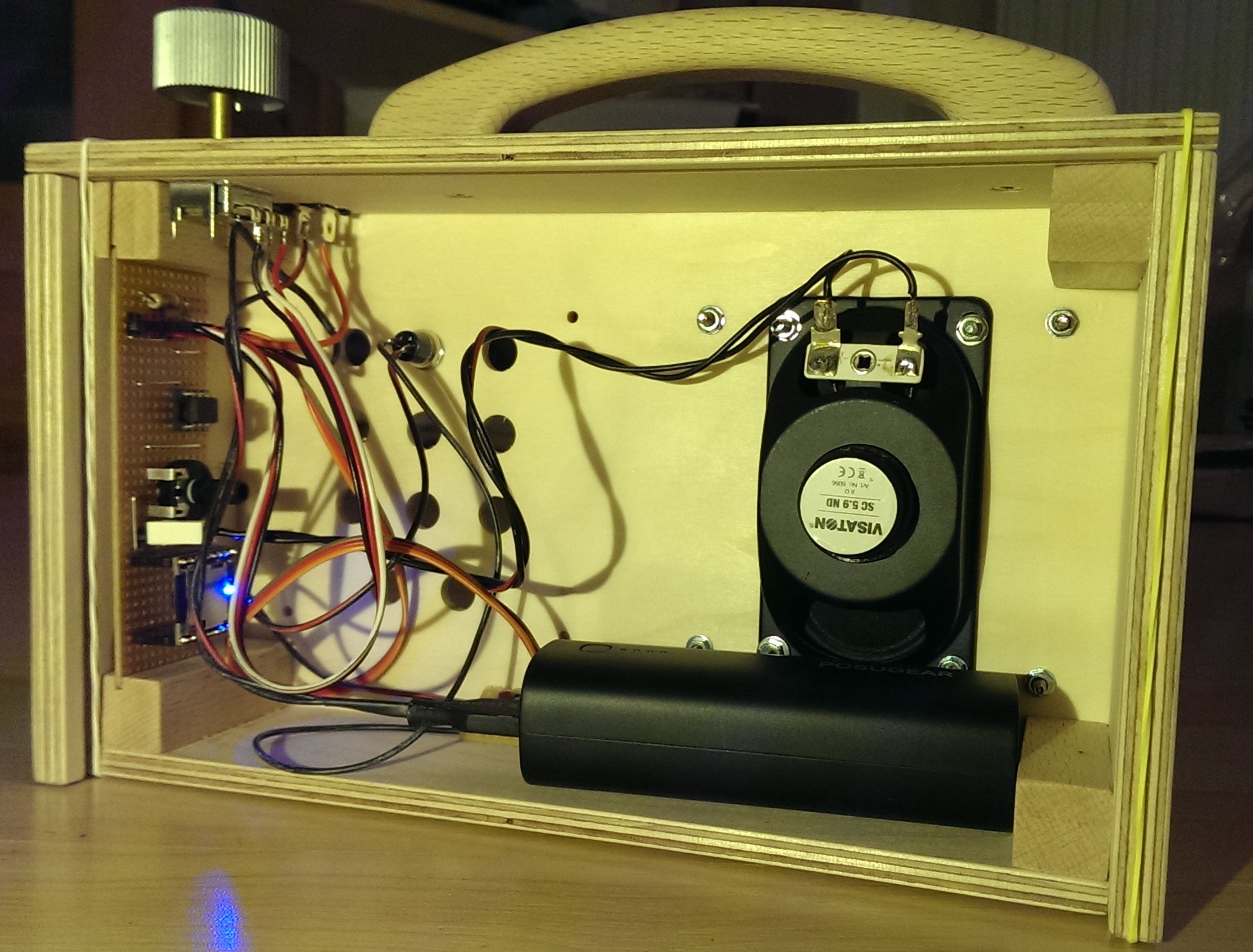

von Klaus R. (klaus2)
...die flachen breiten Schrauben stören das Gesamtbild etwas, den
Lautstärkeknopf hätte ich etwas zentraler gesetzt (vll auch vorne drauf)
- ansonsten SEHR schöne Umsetzung, vor Allem auch mechanisch sauber. Die
notorischen Nörgler sind zu ignorieren, die können es ja gerne besser
machen! Und fertige Module zu verwenden ist mehr als iO, denn nur das
Ergebnis zählt, vor Allem wenn es so "schick" ist!
Klaus.

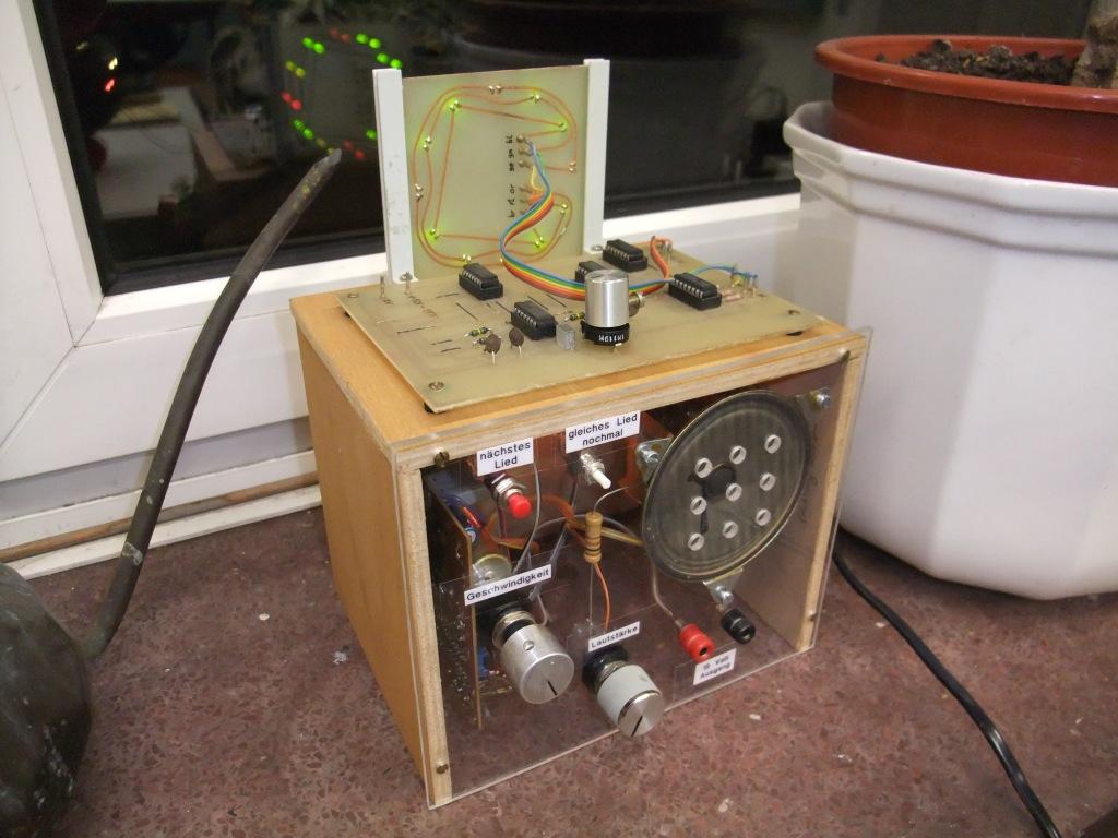

von Manfred F. (manfred_f)
Seltsam. Hörbert (http://de-de.hoerbert.com) sieht fast identisch aus.
Zufall? Absicht? Nicht das die Firma noch Lizenzgebühren verlangt...
von Uli (Gast)
Sieht nach einem Nachbau aus, die Fragen von ghmartin77 deuten
daraufhin.
Wenn es der Prototyp wäre von Hörbert wäre,würde ich diese Fragen nicht
erwarten.
Ich werde mir das Teil nachbauen, denn 239,00 für Hörbert finde ich
etwas übertrieben, da kann ich ja auch gleich eine Toniebox kaufen.

von ghmartin77 (Gast)
Nach all den Mutmaßungen: Ich suchte einen kinderkompatiblen MP3-Spieler
und habe in diesem Zuge natürlich auch den Hörbert im Netz gefunden. Die
Optik der einen Version, die ich mir gebaut habe, ist klar der des
Hörberts nachempfunden (ist ja auch ein gefälliges Design). Ich hatte
das Ergebnis aber wegen der Elektronik und Software eines einfachen
MP3-Abspielers hier geteilt, nicht wg. der Holzoptik meiner
Eigenbau-Variante drumrum. Ist ja ein Mikrocontroller-Forum und kein
Schreiner-Forum, oder? :)
Wer sich für die Elektronik des Hörberts interessiert, findet hier
hochauflösende Details:
https://www.heise.de/ct/zcontent/15/02-hocmsmeta/1420327506115668/contentimages/504_Hoerbertbausatz_neu_80896-sha-jg_PR.jpg
Mir gefiel weder Hardware (ATTINY-861) noch Bespielkonzept (MP3-Dateien
werden auf dem PC dekodiert und als WAV auf das Gerät gebracht), zudem
bastel und programmiere ich halt selber gern. Außerdem fehlte mir ein
Sleep-Timer...
Auch an der Raspberry-Pi-Jukebox, die oben verlinkt ist, bin ich
vorbeigekommen. Ebenso ein tolles Projekt, allerdings war mir für meinen
Bedarf ein Raspberry leistungsmäßig und vom Energieverbrauch völliger
Overkill, nur um ein bissel Musik zu machen.
Wie Flips anmerkte, schien mir auch der 1,2€-Mini-DF-Player die
eindeutig bessere Wahl, um MP3s abzuspielen.
Zum Thema Kosten: Der Hörbert ist sein Geld allemal und absolut Wert.
Die "Schreinerei" und auch die Software (auch wenn das letztlich nur ein
paar Zeilen sind) hat mich etliche Tage gekostet, u.a. weil der DF
Player "bescheiden" dokumentiert ist (falsche Doku, Doku in
verschiedenen Varianten, fehlerhafte Libs) und eine insgesamt etwas
seltsame API hat (Warum ruft man play(folderid, songid) auf, kriegt dann
aber einen Callback, wenn das Lied zu Ende gelaufen ist, bei der eine Id
mitgegeben wird, die nichts mit den Aufrufparametern zu tun hat?).
Ansonsten in Geld:
Ikea-Kiste Dragan 10€
Henkel aus dem Baumarkt 7€
Pappelsperrholz, 4mm 4€
Lautsprecher 8€
DF Player 1,2€
Attiny 1€
SD-Karte, 16GB 8€
Powerbank 10€
Elektrokleinscheiß 5€
Poti-Knopf 5€
Schrauben und Gekröse 5€
Roundabout 65€
Viele Stunden Bastel- und Programmierspaß: Unbezahlbar :)
Gut, letzterer ist euch mit dem fertigen Code auf GitHub genommen :)
Bleibt zusammengefasst:
Nein, ich war nicht der erste, der auf die Idee kam, mit einem
Lautsprecher Töne abzuspielen, auch nicht der erste, der die brilliante
Idee hatte, MP3s per Knopfdruck abzuspielen und auch den DF Player hab
ich nicht selbst zusammengelötet. Vermutlich ist nicht mal die Kombi
Attiny+DF Player einzigartig, sondern schlicht naheliegend.
Alles, was ich Euch vorstellen wollte, war der Code, der in der
Attiny/DF-Player-Kombi einen funktionstüchtigen Player abgibt. Obacht
für die Nörgler: der ist doch tatsächlich in einer Programmiersprache
verfasst, die ich nicht erfunden habe und verwendet Bibliotheken aus
offenen Quellen.
Grüße
ghmartin77

von Eike S. (heissezwerge)
Hey ghmartin77
Tolles Projekt!! Mir gefällt was du gemacht hast. Darf ich fragen, was
du für Taster und Kappen verwendet hast? Ich habe nach den "original"
Tastern vom Hörbert gesucht und habe die Serie 5G von APEM/MEC gefunden.
Allerdings sind die Kappen dazu aktuell schwer zu bekommen (Je nach
Farbe LZ = 20 Wochen!?). Der Druckpunkt von den "original" Tastern hat
mir jedoch gut gefallen. Die knacken nicht gleich wie die
normalen/billigen Kurzhubtaster. Wie ist das bei deinen?
Eike S. schrieb:
> Hey ghmartin77
> VG heissezwerge
Die Serie, von der Du schreibst, sieht sehr gut aus... Ich hab lange
gestöbert, bin dann aber letzten Endes bei den allgegenwärtigen
Standard-China-Tastern ausgekommen, z.B.
https://de.aliexpress.com/item/Tactile-Push-Button-Switch-Momentary-Tact-Cap-12-x-12-x-7-3mm-KeyCaps-Assorted-Kit/32813514030.html
Knacken, billig wie sie sind, sind leider scheinbar nur in 7 Farben zu
bekommen, aber die Caps haben zumindest einen überstehenden Ring, so
dass sie nicht aus dem Gerät fallen können :)
Druckpunkt fand ich ok. Von den Maßen kriegst Du die ohne Ausfräsen
maximal in 4mm dicker Platte unter. Dann gucken sie gerade noch soweit
raus, dass man sie g'scheit drücken kann.
Grüße
ghmartin77

von Jörg P. (plitzi)
Hallo allerseits,
zuerst mal veiel Dank an ghmartin77 für die Idee, die Umsetzung und vor
allem für das Teilen.
Ich habe der Player jetzt für meinen Enkel (mechanisch) nachgebaut und
scheitere jetzt an der Programmierung des Controllers. Das ist mir schon
ziemlich peinlich, da ich mich nicht gerade als Anfänger in Sachen
Elektronik und Mikrocontroller einschätzen würde, aber mit Arduino habe
ich (bisher) nichts gemacht.
ich habe mir also die aktuelle IDE heruntergeladen und installiert, die
mitgelieferte ino-Datei geladen und versucht zu compilieren. Die erste
fehlermeldung ist, dass er "Softwareserieal.h" nicht findet. Ich dachte,
die ist bei Arduino dabei? Also die zugehörigen Dateien aus dem
Arduno-Pfad in eine Zip-Datei gepackt und dann als Bibliothek wieder
eingebunden (so hatte ich mir das von der Bibliothek für den DFPlayer
abgeschaut). Jetzt kommt der Compiler schon ein ganzes Stück weiter,
beschwert sich aber nun (unter anderem) über mehrfache Definitionen der
Funktion "Softwareserial::read". Irgendwie bin ich da wohl zu blöd bzw.
steige nicht durch das sicherlich vorhandene System bei den Bibliotheken
durch.
Ich möchte als Hardware nicht einen einzelnen Attiny85 verwenden sondern
habe hier noch ein paar Digispark-Module mit diesem Prozessor liegen und
habe diese auch (hoffentlich richtig) als Plattform angegeben (mit
Boardinformationen von Digispark). Aber daran sollte doch das einfache
compilieren nicht scheitern, oder? Die CPU stimmt ja.
Kann mir bitte einer der Arduino-Freaks da auf die Sprünge helfen. Ich
würde (diesmal) gern die Software "out of the box" verwenden.
Als "Gegenleistung" biete ich schon mal ein erstes Bild meiner
Umsetzung.
Jörg
...sehr schöne Umsetzung - ich finde die Schrauben in den Ecken hübsch,
die am Tastenfeld hätte ich aber weggelassen (und das anders gelöst).
Hast du das Gehäuse slebst gemacht, ist das Bambus?
Klaus.
von Jörg (Gast)
vielen Dank für das Lob. Das Gehäuse ist das vom Initiator auch
verwendete "Kistchen" aus dem schwedischen Möbelhaus. Allerdings habe
ich die kleinere Kiste aus dem Set verwendet und auch den Original-Boden
als Front genutzt. Ist also Bambus und das habe ich dann auch an einigen
Stellen zu spüren bekommen. Das große Loch für den Lautsprecher mit der
(wahrscheinlich nicht mehr sonderlich scharfen) Lochkreissäge war eine
Geduldsprobe, die ich allerdings leider nicht ganz betsanden habe. Im
Ergebnis ist die Frontplatte dabei leicht gerissen. Beim genauen
Hinsehen ist das sicher auch erkennbar. Als Rückwand habe ich übrigens
den Boden der flachen Schale aus dem Set "aufbereitet". Damit bleibt die
Optik "stimmig".
Die Schrauben an der Tastatur tragen die Tastenleiterplatte. Was
besseres ist mir nicht eingefallen. Ja, es sind ziemlich viele
Schrauben, aber die mechanische Bearbeitung hat so schon ziemlich viel
Zeit in Anspruch genommen. Beim zweiten wirds besser ;-))
Jörg

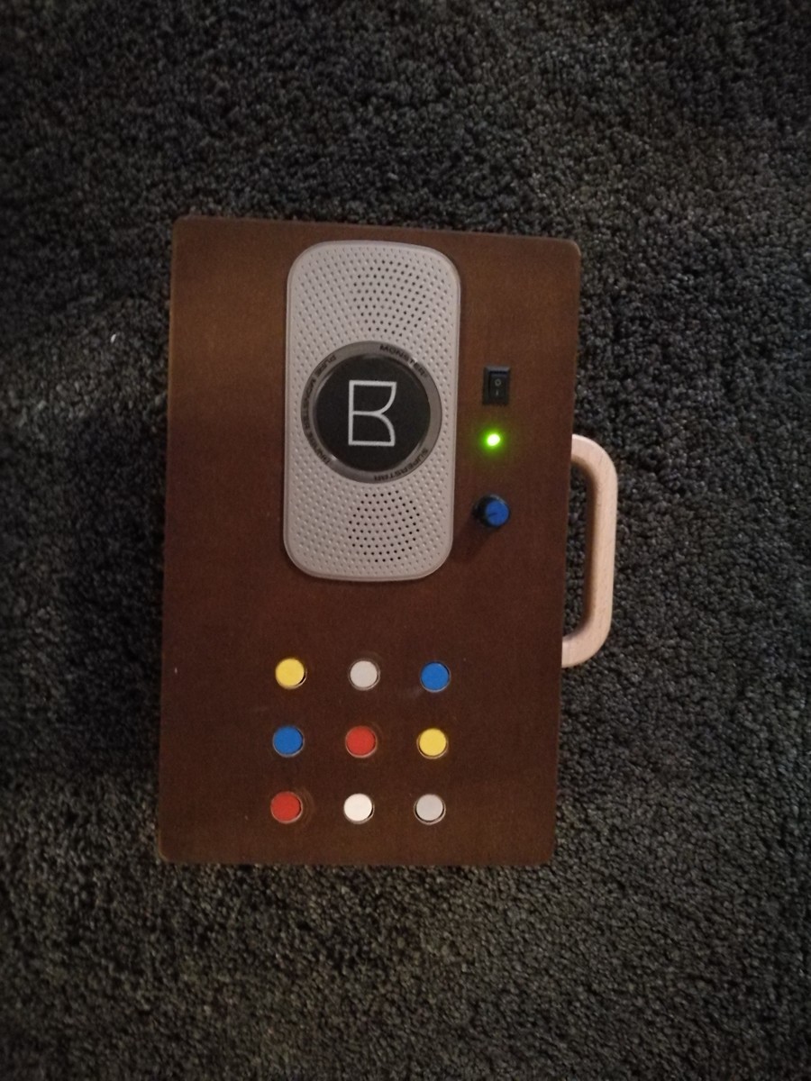

von F. (Gast)
Ich habe den Player leicht modifiziert auch aufgebaut. Ich habe einen
Arduino Pro Mini 3.3V verwendet (hatte ich noch da) und nur 9 Taster.
Eingebaut habe ich das Ganze in eine Kiste in der Geschenkkiste (war Mal
Grappa drin).
Vielen Dank fürs Teilen des Projektes.

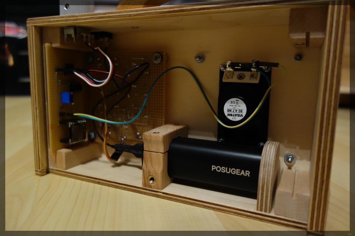

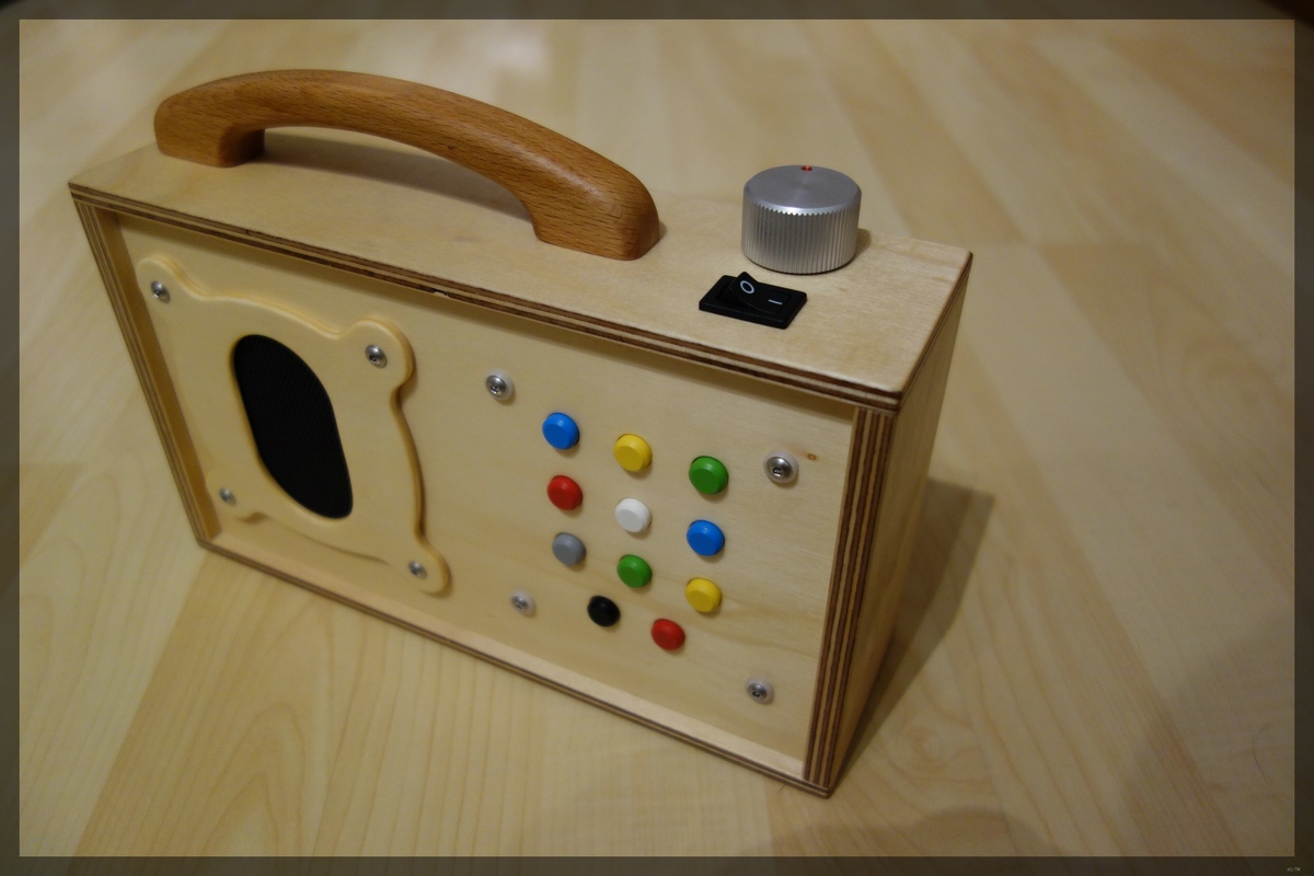

von Uli (Gast)
Hier ein Bild von heute morgen.
Wie man sehen kann ist der Lautstärkeregler noch nicht richtig fest und
man sieht noch 3 Löcher die falsch gebohrt wurden. Nunja 1. Gerät.
Das ist das kleine Gehäuse, von den 2 IKEA Boxen.
Das 2. Gerät habe ich gleich richtig gefräst, das habe ich das grosse
Gehäuse genommen.
Das mit dem Reset-Pin hatte ich nicht bedacht.
Du hast recht das nur wenige Ecken gibt wo man den Verstärker abwürgen
kann.
Aber er wird nicht abgeschaltet durch das Modul, auch nicht im
Powerdown, Standby oder sonst was, der ist fest auf AN verdrahtet.
VG Uli

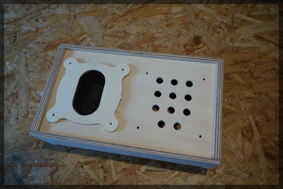

Das habe ich einfach auf einer Fräse mit einem 3mm Fräser gemacht.
Den Nullpunkt hatte ich mir zuvor markiert und das Teil dann etwas fest
geklemmt und zur Sicherheit noch festgehalten.
Da gab es überhaupt keine Probleme, musste sogar das Programm beim
kleinen Kasten 2 mal drüber laufen lassen, weil mir 0.2mm fehlten um
durch den Deckel sauber zu kommen.
Der Deckel von dem grossen Gehäuse war etwas locker und darum hatte ich
beide vorher mit Holzleim fest geklebt. Ist auch für die Akustik besser.
Nur bei der Oberseite hatte ich die Innereien vergessen und dann noch
vergessen die Seite zuwechseln, darum die 3 Fehlbohrungen.
So gesehen könne ich von Gehäuse aus in die Serienproduktion gehen.
Nur die Lochrasterplatinen, Gewerbe, WEEE, ....  hindern daran.

von Swen N. (niesel)
ich habe dieses Projekt gefunden, als ich im Internet auf der Suche nach
einem Kinderradio für meinen 2,5 Jahre alten Sohn war. Das einzige
kommerzielle Radio, welches in Frage gekommen wäre war der „Hörbert“.
Somit ist diese Variante für meinen kleinen ideal :-). Also erstmal
vielen Dank für die tolle Idee.
Da wir die Bambusbox vom großen Schwedischen Kaufhaus eh im Bad
rumstehen hatten, konnte ich mich auch gleich an die Arbeit machen. Ich
habe dabei auch den Boden der Box als Front genommen und ein Lochraster
für den Lautsprecher mit einem Holzbohrer gebohrt (Bilder folgen). Die
Optik des Radios gefällt mir richtig gut. Den Elektronikpart habe ich
1:1 von diesem Projekt übernommen. Derzeit habe ich lediglich den IC
Sockel des Attiny per Kabel mit dem Arduino Uno verbunden. Auf die SD
Karte habe ich die Ordner 01 bis 11 mit jeweils zwei mp3s angelegt.
….. mein Radio ist endlich fertig und funktioniert so wie es soll :-)
Nach vielen Stunden, die ich für die Fehlersuche benötigt habe, war die
Lösung so einfach.
Ich habe mir als erstes die besagten Zeilen angeguckt. Der „return “
Befehl war dort vorhanden. Trotzdem wurden weder die FileCounts noch die
CurrentFileNumber zurückgegeben. Da ich mir bis zu Letzt nicht 100%
sicher war, ob es vielleicht doch am DFPlayer liegt, habe ich mir bei
einem offiziellen Distributor von DFRobot einen weiteren Player
bestellt. Den neuen schnell aufs Board gesteckt, Speicherkarte rein und
siehe da, es funktioniert!!!
Jetzt habe ich hier drei Player liegen, die alle unterschiedlich viel
können:
Player 1. direkt aus China -> rote LED, spielt Lieder ab, muss direkt
angesteuert werden, serielle Schnittstelle funktioniert aber nicht!
Player 2. Bezug über Amaz* -> blaue LED, serielle Schnittstelle
funktioniert, die Performanz ist sehr langsam, Initialisierung der 11
Ordner dauert extrem lange ca. 1min, Es wird immer nur das erste Lied
pro Ordner abgespielt.
Player 3. Bezug über offiziellen Disti -> blaue LED, Initialisierung der
11 Ordner dauert ca. 3sec, voller Funktionsumfang.
In den nächsten Tagen werde ich noch zwei weitere Player aus China
bekommen. Mal gucken ob einer von denen funktioniert.
In Summe hatte ich mit dem Radio drei Probleme, die ich lösen musste:
1. Beim drücken der Knöpfe ist nichts passiert.
Lösung: die Abfrage über die Höhe des Stroms musste etwas gesenkt
werden. Mein Multimeter gab mir in der Schaltung 998mA bis 1008mA aus.
Somit habe ich den Wert für das handleKeyPress von original 1000 auf 985
gesenkt.
2. Während des abspielen eines Tracks konnten keine weiteren Eingaben
getätigt werden
Lösung: Ich hatte eine alte Library 1.0.2 des DFRobotDFPlayer genutzt.
Version 1.0.3 sowie 1.0.5 funktionieren. Habe beide getestet!
3. Es konnte immer nur der erste Track eines Ordners abgespielt werden
Lösung: DFPlayer fake gegen original ausgetauscht.
Ich werde das Gehäuse jetzt noch um eine USB Buchse auf der Rückseite
erweitern, da ich zum Aufladen der Powerbank nicht immer den Deckel
abschrauben möchte.
Anschließend werde ich mal gucken was sich sonst noch so modifizieren
lässt ;-)
Ich möchte mich noch mal recht herzlich bei ghmartin77 für diese tolle
Idee und konstruktive Unterstützung bedanken.

von Tim (Gast)
ghmartin77 schrieb:
> ArduinoIDE unterstützt externe Bibliotheken und die DFRobotDFPlayer ist
> genau eine solche. Auf GitHub hier zu finden:
> https://github.com/DFRobot/DFRobotDFPlayerMini
Bibliothek war das Stichwort... hat mir weitergeholfen, DANKE!
Es geht weiter... Gehäuse ist im Bau, die erste Platine soweit fertig.
Warte aktuell auf den Attiny85 und die Taster.
Habe leider nen DFPlayer mit ner roten LED erwischt, werde jetzt einen
beim Distribotor bestellen.
Wowy! Sehr sauber. Du handwerkerst nicht zum ersten Mal :)

Hab gestern das Gehäuse soweit fertiggestellt, jetzt muss ich nur noch
die Technik hinbekommen und einbauen...
Ich hoffe mit nem neuen DFPlayer läuft die Kiste...
Sieht super aus!!!

Was mir noch positiv aufgefallen ist: Der Klang!
Bin total überrascht wie gut die Tonqualität ist, welche der kleine
Lautsprecher in dem Gehäuse abliefert.
Sowohl für Musik als auch für gesprochene Texte!

von Tim (Gast)
Wie versprochen noch ein paar Bilder...
Saubere Sache!
Das ist eine andere Hausnummer als meine Heißkleber-Montagetechnik für
die Powerbank :)
Das nächste Gehäuse bestelle ich bei Dir :)
Grüße
ghmartin77

von Let the Music Play (Gast)
Sieht etwas ambivalent aus: Die modernen bunten Knöpfe und das
altbackene dunkle Holz der 80er. Aber trotzdem nette Arbeit!
von Tim (Gast)
Let the Music Play schrieb:
Das Holz ist nichg wirklich dunkel. Multiplex Ahorn. Lediglich def Griff
ist etwas dunkler (Buche)
@ghmartin77
Experiment wird noch durchgeführt. Hatte bisher noch keine Zeit...

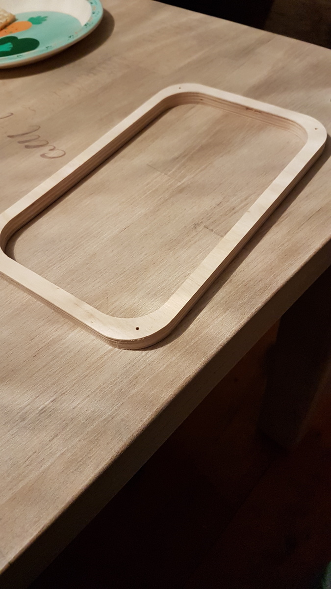

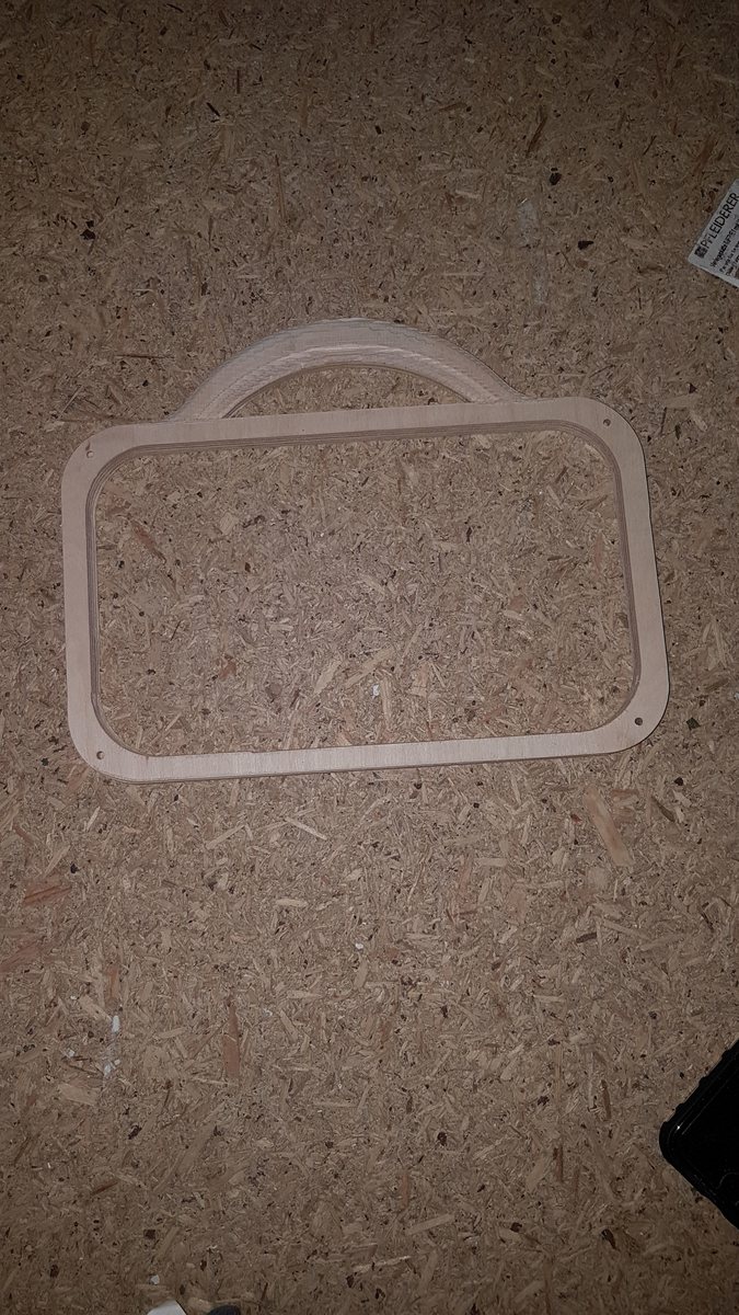

von Ronny S. (dr_bal)
Auch wenn der Code bei mir nicht läuft :-( möchte ich Euch schon mal
mein Design vorstellen.  Ich werde die Teile dafür auf die eigens dafür
gebaute cnc Maschine Fräsen und dann verleimen.
Die ersten Tests verliefen sehr gut.
Den Code werde ich wohl noch anpassen werden, ich denke das liegt am
china Klon.
Player.playfolder(1, 1); zum Beispiel läuft nicht zuverlässig.
Player.playLargeFolder(1, 1); dagegen schon...
Aber das teste ich mal noch :-)
Danke auf alle Fälle für die Inspiration.
Vg
Ronny
Hut ab, holztechnisch bench und ein schönes Design (vor Allem der
Lautsprecher gefällt mir im dänischen Design viel besser!)...
Klaus.
Beitrag #5599441 wurde von einem Moderator gelöscht.
Beitrag #5599580 wurde von einem Moderator gelöscht.
von Ralf L. (ladesystemtech)
Respekt! Ist das Gehäuse mit dem Griff aus dem 'Vollen' geschnitzt
(gefräst) worden?
von mb (Gast)
Wow Super umgesetzt Respekt.
von Berd Schlehe (Gast)
Hallo Ronny, sieht gut aus was du da ausgefräst hast mit deiner CNC
Fräse.
Habe mir seit längerem Gedanken zu einem Hörbert ähnlichen mp3 Player
gemacht und hab auch noch eine Menge guter Ideen was die Funktionen
anbelangt.
Mein einziges Problem ist, das ich nicht programmieren kann.
Und bis jetzt einige Prototypen mit fertigen China mp3 Boards realisiert
habe.
Leider kann ich die super Funktionen die mir im Kopf rumschweben leider
so nicht umsetzen, deswegen wäre ich super dankbar wenn ich jemand hätte
der mich beim programmieren unterstützen könnte und im Gegenzug dafür
einiges an Funktionsideen und mechanischen Lösungen bekommen würde.
Wenn du Lust hast ein Projekt zusammen zu starten schreib mir einfach
kurz eine mail, dann setzen wir uns in Verbindung, würde mich freuen.
mail: berd.schlehe@web.de
Hi, ja der wird direkt ausgefräst.
Bin noch am experimentieren mit dem Setup, habe aber gestern den Test
aus dem Foto gefräst.
Über den Lautsprecher kommt auch noch eine Blende, dann sieht es nicht
so nackt aus.
Für mehr aktuelle Infos könnt ihr bei Instagram schauen
https://instagram.com/ronbal1308
Oder bei Github, da werde ich dann meinen Form veröffentlichen. Wenn
Interesse besteht kann ich das Gehäuse als fusion360 Datei auch
bereitstellen.
Https://Github.com/ronbal
Vg
Ronny
