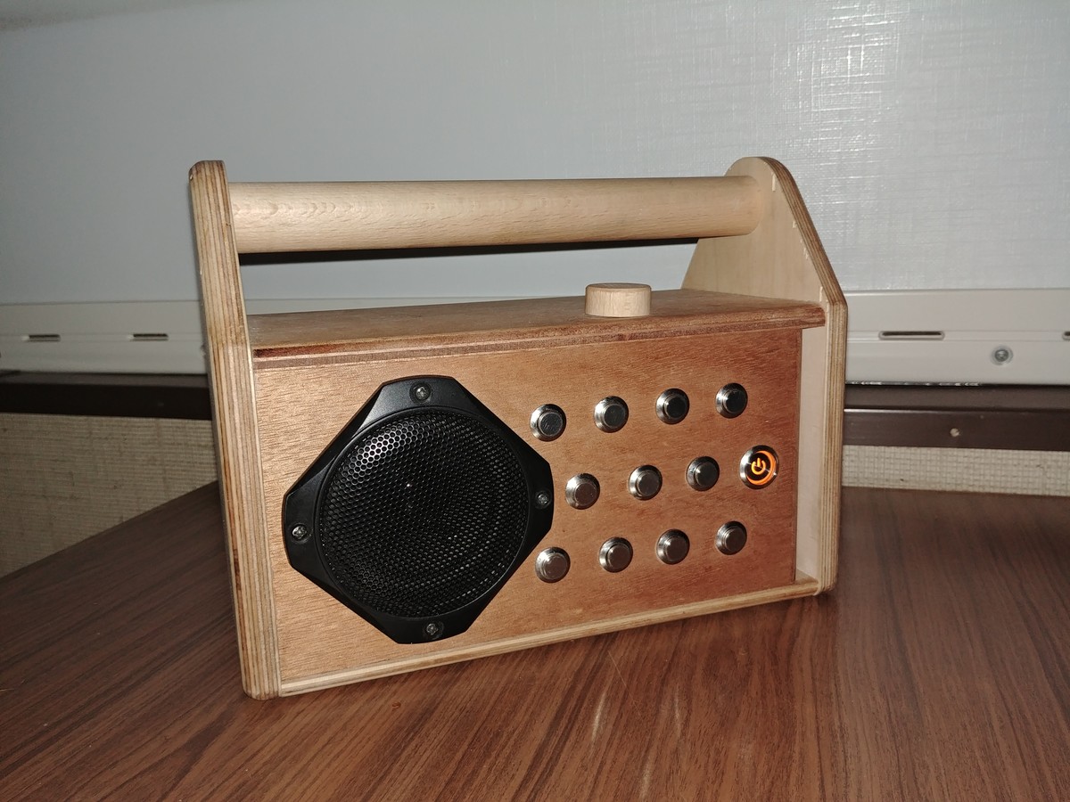

Forum: Projekte & Code Projekt fertiggestellt: MP3 Player für Kinder auf ATTiny-Basis
von Hermann (Gast)
noch ein Bild vom Aufbau

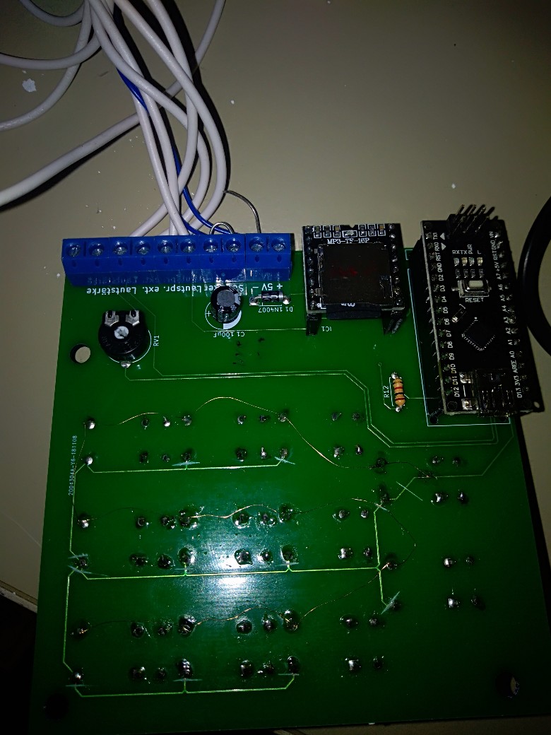

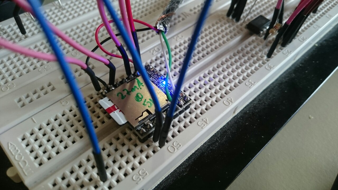

von Ronny S. (dr_bal)
Hi ghmartin77,
Ja habe ich gelesen.
Habe jetzt den code soweit angepasst, das es grundlegend läuft.
Player.readstate() unterstützt mein klon nicht... Ergebniss  ist immer
-1
Es gibt einen blanko Chip und den vom Foto.
Deswegen hat er weder advertise und mp3folder nicht gespielt.
Kleiner Tip an alle, ich lasse jetzt ein Hallo Name des Kindes  nachdem
einschalten abspielen.
Mein Sohn freut sich gerade bei jeden  neustart ?
Vg
Ronny

von ghmartin77 (Gast)
Hi Ronny,
sehr coole Idee. Das nehme ich mit ins Github-Repo, sobald ich Zeit
habe.
Der Chip von Deinem Photo ist der oben in diesem Thread (und im
Internet) diskutierte JC AA1752CJ3J13.1-94. Bisherige Gerüchte gehen, er
sitze auf einer Platine mit roter LED und wäre ein Fake.
Erfahrungsberichte gehen von "Funzelt überhaupt nicht" über "Geht nicht
per UART" bis "eingeschränkt nutzbar".
Interessant, dass Du das Ding ans Laufen bekommen hast. Hab nie so einen
bei meinen Bestellungen in die Hand bekommen. Den hätte ich mir gern mal
mit einem Logic-Analyzer angeschaut. Vermutlich hält der sich einfach
nur nicht exakt an das Kommunikationsprotokoll, wie die DFPlayer-Lib das
erwartet.
Was waren denn die Kernänderungen, die Du vornehmen musstest, damit das
Teil lief? Und: Läuft es mit vollem Funktionsumfang oder musstest Du
Dinge entfernen?
Grüße
ghmartin77

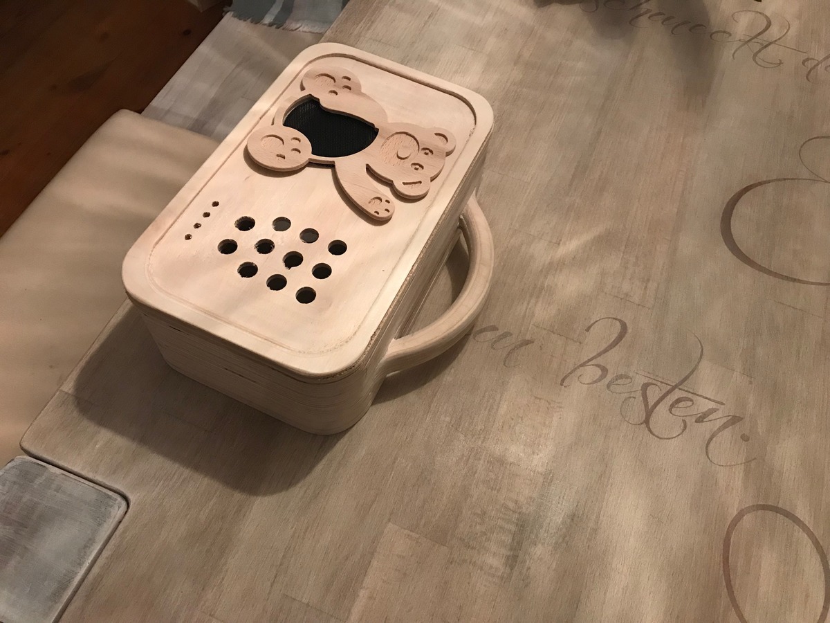

> Dinge entfernen?
Im Prinzip musste ich nur in Zeile 327
player.playFolder(curFolder, curTrack);
Durch
player.playLargeFolder(curFolder, curTrack);
ersetzen.
Weiterhin versteht er in playoradvertise den readstat  nicht und somit
weiß der Arduino nicht ob gerade gespielt wird.
Ich habe das erstmal so gelöst, das er es als playmp3folder abspielt.
Dann stoppt zwar die Wiedergabe, das wäre aber ok für mich. Alternativ
müsste ich halt den vorherigen Titel speichern und den neu starten.
Vielmehr war es bis jetzt nicht. War halt viel debuggen ?
Hatte 3 von denen Bestellt und werde mal einen anderen testen,
vielleicht ist das ja auch nur ein Einzelfall.
Wenn du magst schick ich Dir den 3. dann kannst du testen. Soszusagen
als Lohn für Deine Mühe hier :-)

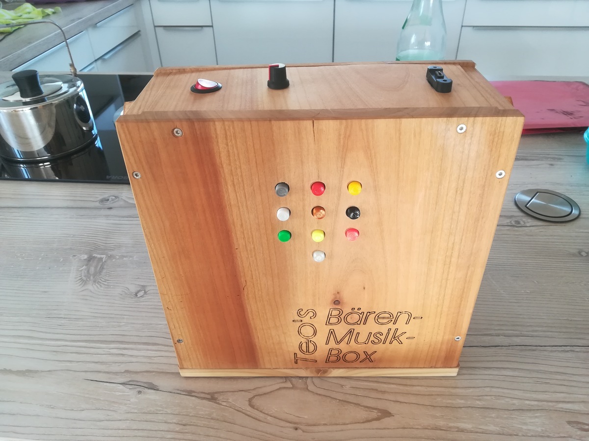

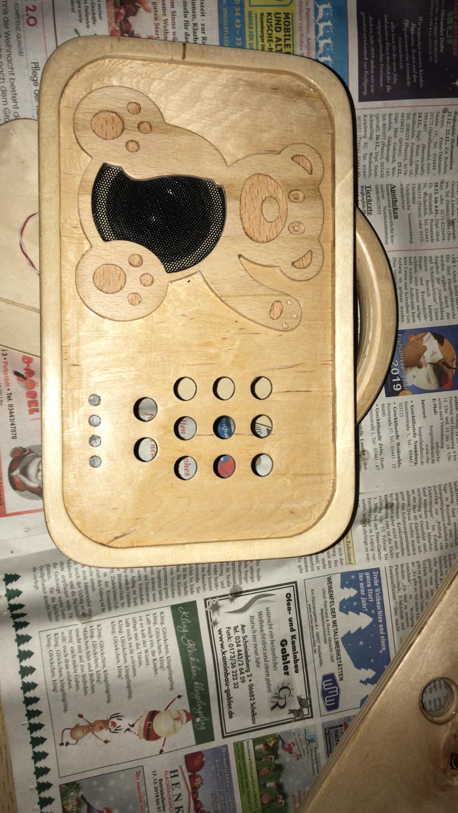

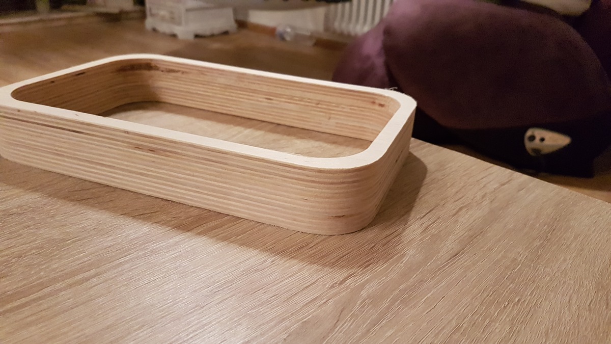

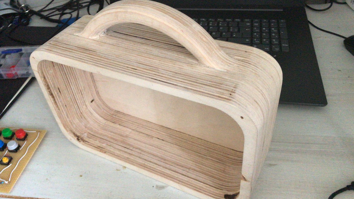

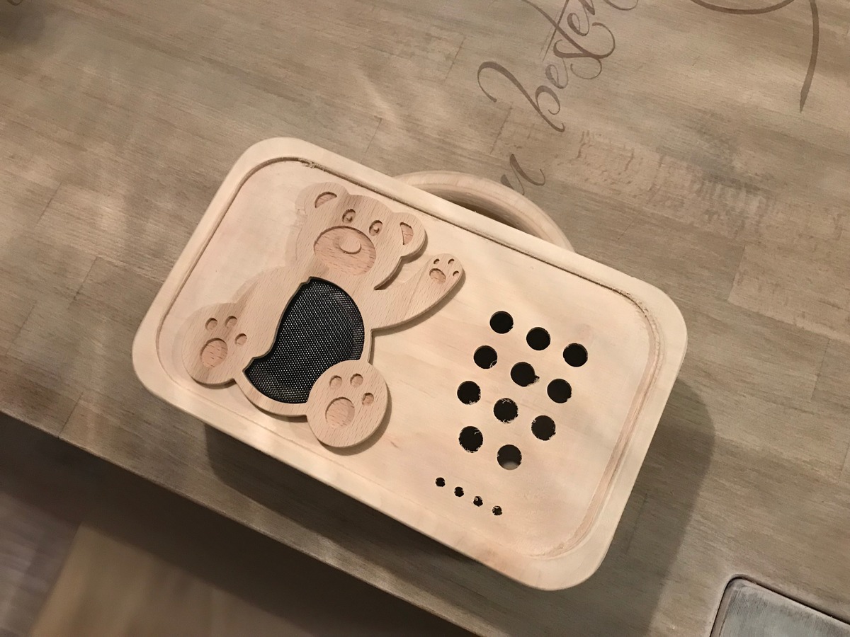

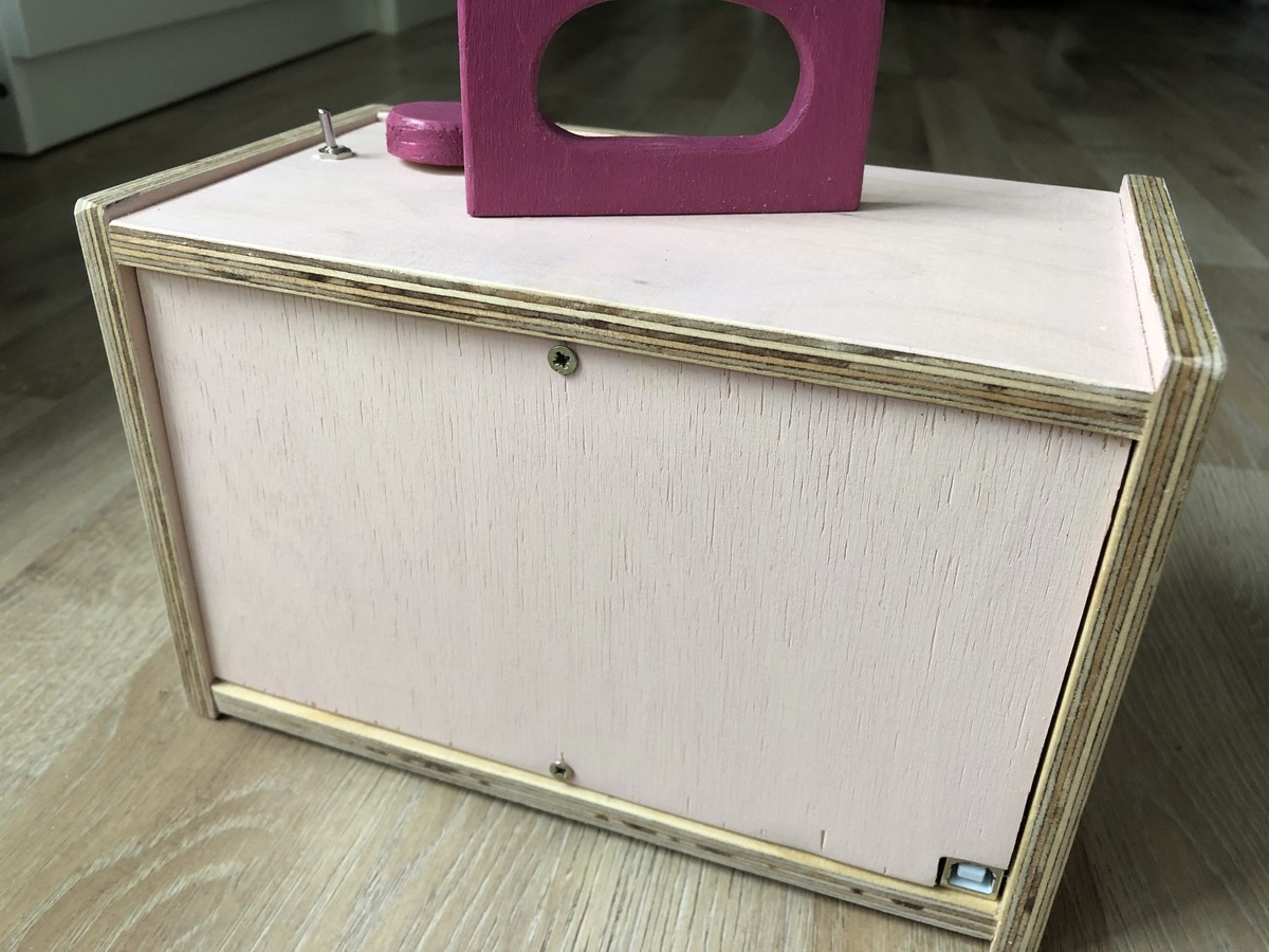

Im Anhang noch 2 Bilder vom Gehäusestatus. Für das erstmal sehr gut
bisher.
Vg
Ronny

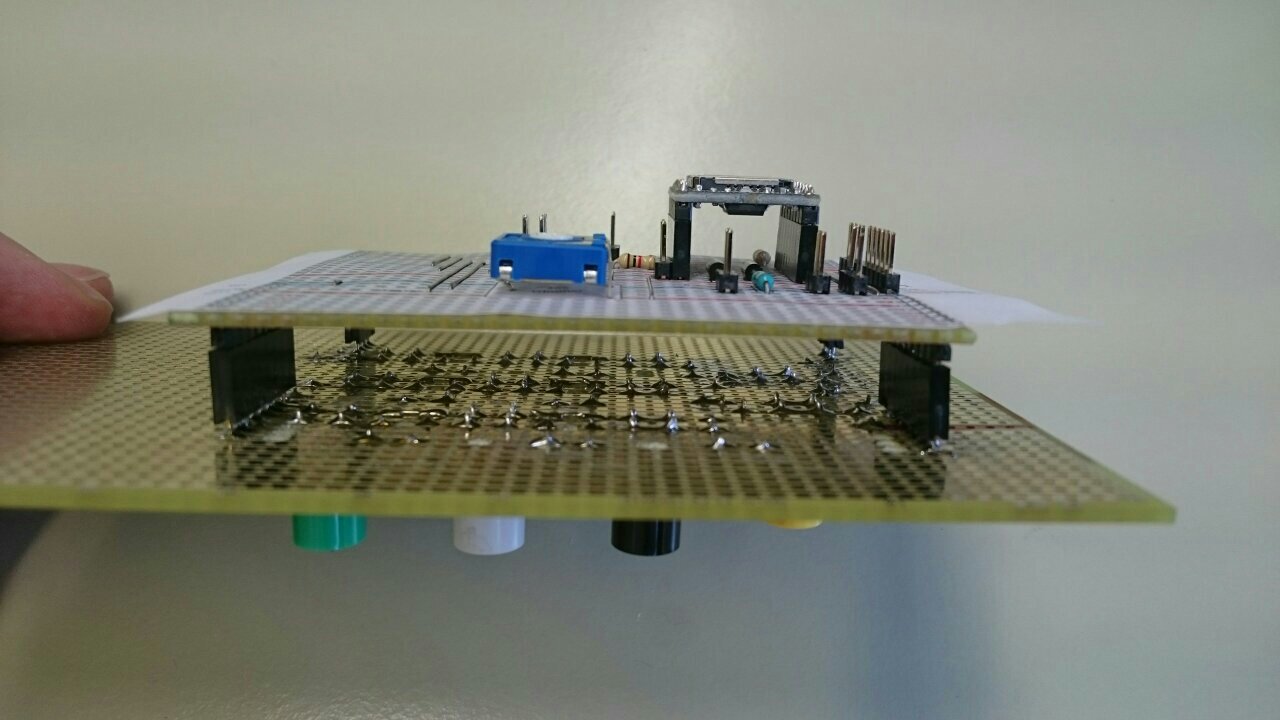

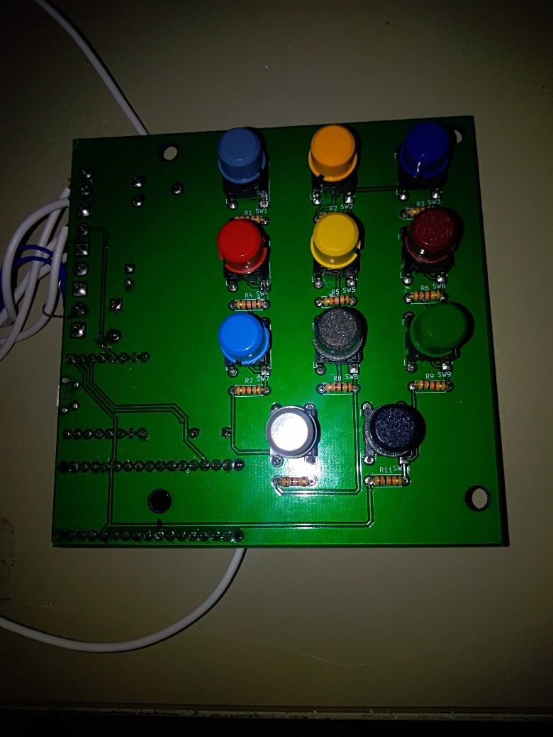

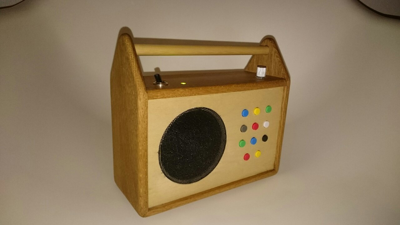

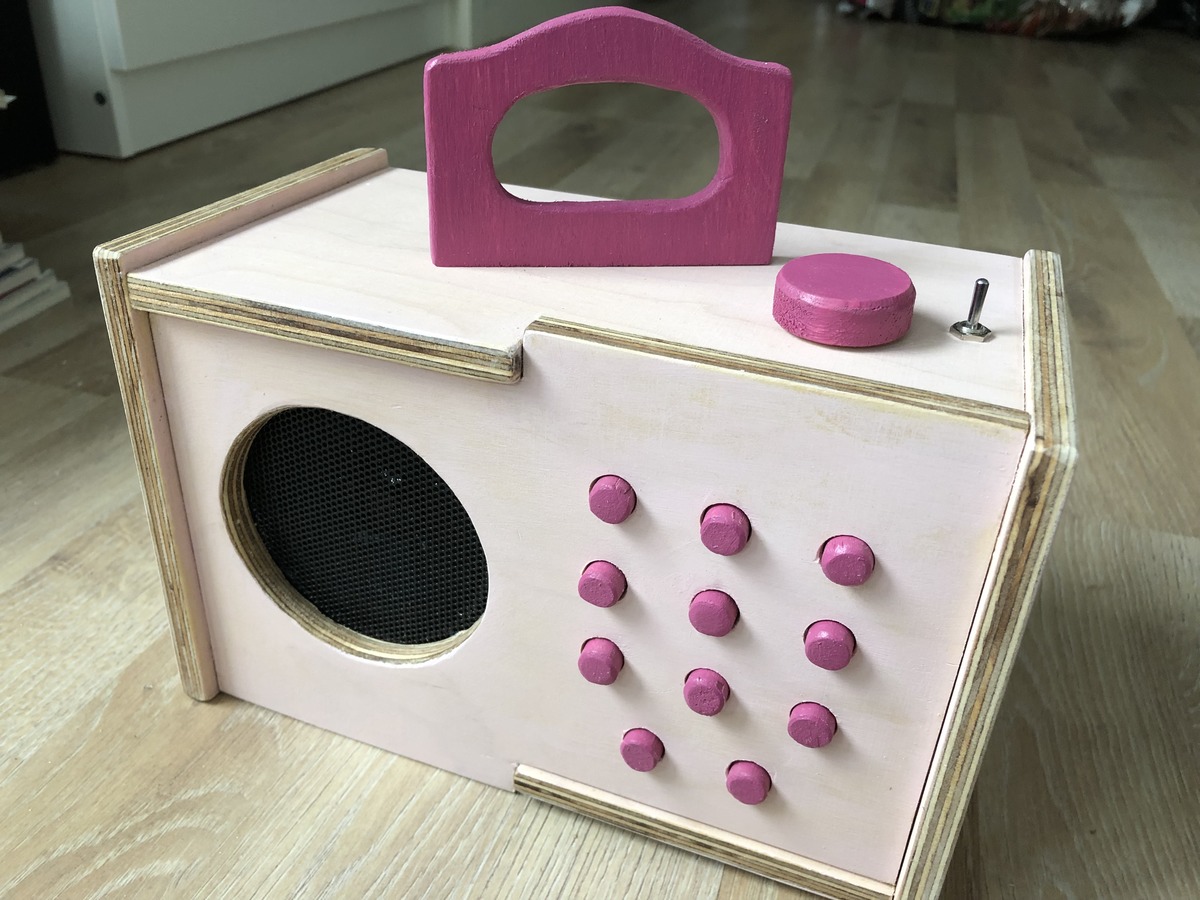

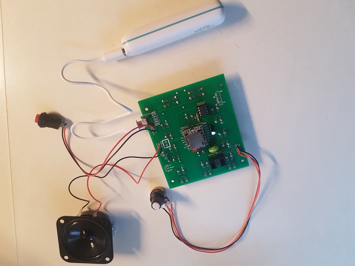

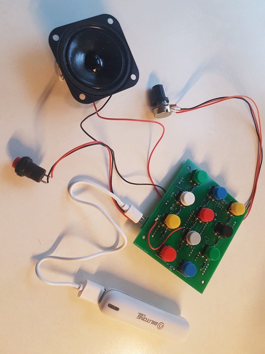

von Irenäus B. (irenaeusbecker)
gestern hier den Thread gefunden und direkt mal die Teile bestellt ;-)
Drei kleine Fragen zum Aufbau, da ich eher mehr mit Software und weniger
mit Löten etc vertraut bin:
- Der zweite interne Poti... ist das in der schematischen Abbildung der
10kOhm Widerstand R1?
- Platine für die Taster. Ist das eine Streifenrasterplatine obwohl die
eher wie eine Lochrasterplatine ausschaut? Ich wundere mich nur über das
Bild, da die Taster an sich einzeln verlötet sind, aber keine Verbindung
analog der schematischen Abbildung untereinander haben. Hätte hier noch
zusätzliche Litzen zwischen Tastern erwartet.
- Die Nachbauten sehen sich sehr ähnlich. Gibt es irgendwie eine Bohr-
oder Fräßschablone, die ich noch nicht gefunden habe?
Danke vorab!!
Hallo Irenäus,
Exakt. In meiner Aufbaute ist das in den Photos der kleine, blaue,
rechteckige "Klotz". In der Benutzungsanleitung, die auf GitHub liegt,
ist das auch im Photo explizit ausgewiesen.
Falls Du von dem Photo meiner Platine auf GitHub sprichst: Das ist eine
Lochrasterplatine (siehst Du deutlich an den Kupferringen, um die
Rasterlöcher). Die Verbindung zwischen den Buttons besteht genau wie im
Schaltbild, aber evtl. lässt sich das Auge täuschen. Die Verbindungen
(Widerstände auf der einen Seite, Draht auf der anderen) sind zwischen
den Buttons, nicht innerhalb eines Knopfes (,was ja auch keinen Sinn
ergäbe).
Ich habe keine. Der Übertrag zum Bohren aufs Holz ist aber recht simpel,
da es genau das Lochraster der Platine abbildet: Einfach gucken, wieviel
Löcher Abstand zwischen Deinen Tastern liegen würde. dann kannst Du das
mit einer "nackten" Platine und einer Stecknadel/Fineliner entsprechend
übertragen. Passend großer Bohrer bei und los geht's.
Für's Schneiden der Platine musst Du allerdings den Versatz der Löcher
einkalkulieren: Das Rastermaß stimmt, aber die Mitte der Taster/Deiner
Bohrlöcher kommt nicht auf einem Loch aus, wenn der Taster auf der
Platine sitzt.
Bei Eintritt von Kopfrauchen bei Verarbeitung der vorhergehenden Sätze:
Nochmal lesen, einmal im Kopf oder mit Material durchspielen, danach
wird's klar, versprochen :)
Grüße
ghmartin77
> ergäbe).
Ergänzend dazu fehlt vermutlich noch dieses Puzzleteil:
Die verwendeten Taster sind so aufgebaut:
1-----2
  T|
3-----4
Damit sind die 4 Füße (1,2,3,4) paarweise miteinander verbunden (1 mit 2
und 3 mit 4). Der Taster T schließt bei Betätigung die Verbindung
zwischen den "Leitungen" 1/2 und 3/4.
Grüße
ghmartin77
Danke dir für die Rückmeldung! Ich habe tatsächlich im Bild
05pcbkeys_back.png gedacht, dass die Füße mitteinander verdrahet sind...
Danke für die Auflösung des Gehirnknotens. Jetzt fehlt nur noch die
Paketlieferung und dann hoffe ich auf schnelle Erfolge.

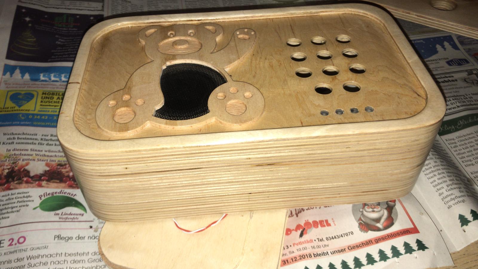

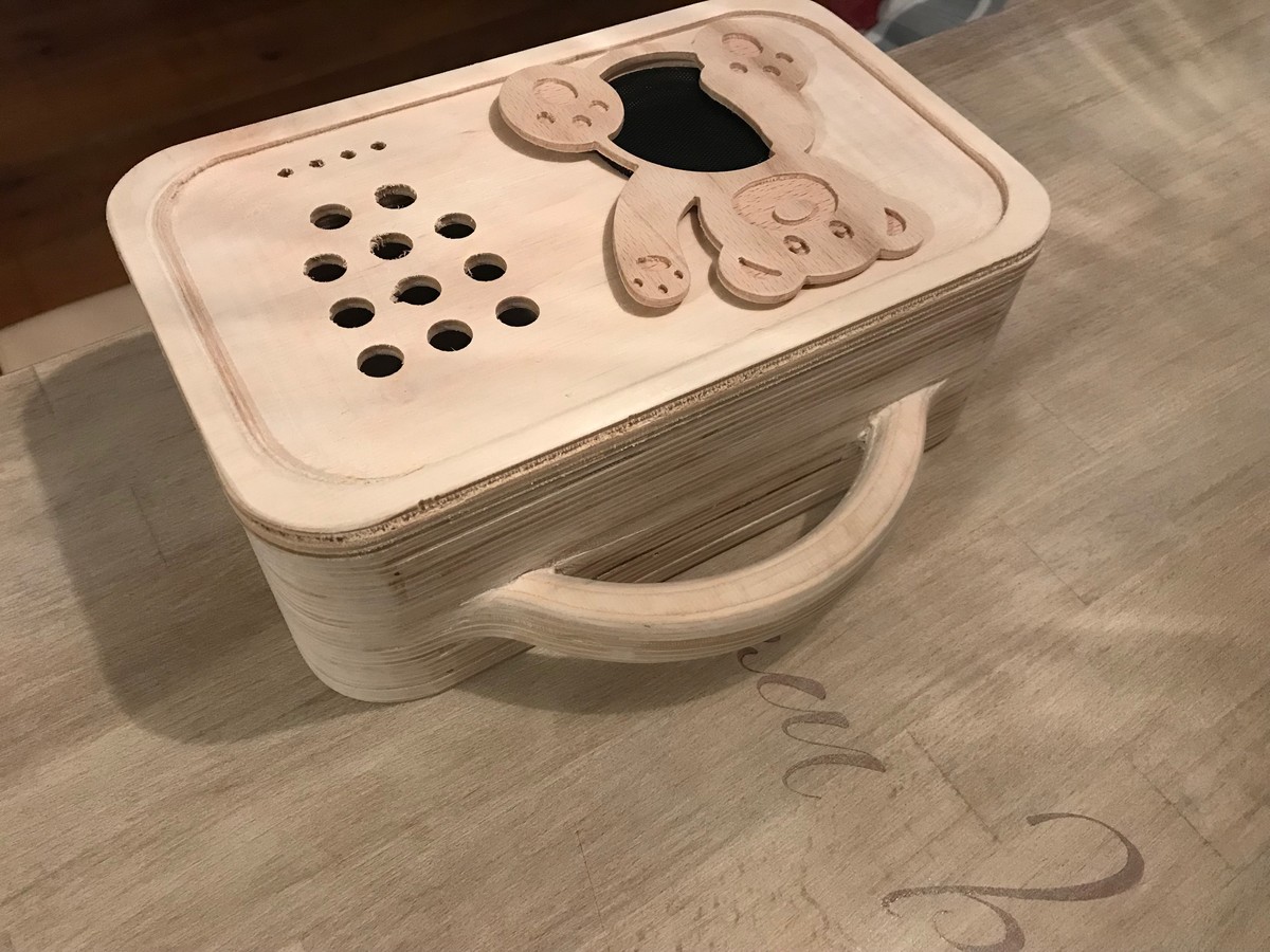

So langsam nimmt die Front formen an...
Wie findet ihr den Entwurf?
Lass es mich so ausdrücken: Shut up and take my money :)
Grüße
ghmartin77
PS: Du brauchst auf jeden Fall einen vollwertigen DFPlayer. Wär schade,
bei dem geilen Gehäuse auf den vollen Funktionsumfang des Player-Codes
verzichten zu müssen (z.B. kontinuierliches Abspielen).
von Tim M. (brotzeit)
Sieht gut aus!!!
@ghmartin77
Würde dir für deine Mühen auch einen Player wie oben abgebildet
spendieren.
Hab einige davon hier rumliegen!

Hab mich nochmal mit der DFRobotDFPlayerMini-Library und den
Unterschieden zwischen den Chips MH2024K-24SS und YX5200 beschäftigt und
ein paar Dinge herausgefunden:
1) MH2024K reagiert auf ACK-Anforderungen nicht bei allen Kommandos, wie
die Library das erwartet (und bspw. der YX5200 es tut). Meist kommt
einfach nur die Antwort auf die Kommandoanfrage, die ACK-Antwort bleibt
aus.
==> Um Kompatibilität des Codes für beide Chips zu erreichen, muss der
ACK-Modus ausgeschaltet werden. Das ist die Änderung, die ich bereits
mit commit 77621df2cf0c73cfc919e383d6546d23f876d431 ins Repo gebracht
hatte.
2) Wenn ich die Library recht verstanden habe, hat sie ein generelles
konzeptionelles Problem, das zu seltsamen Effekten führen kann, die
meinen Code speziell bei der Abfrage nach dem aktuell abgespielten File
aus dem Tritt bringen kann: Die Kommunikation mit dem Player ist
grundsätzlich bidirektional. Er schickt über die UART-Schnittstelle
sowohl Antworten auf Anfragen von einem Mikrocontroller als auch
Callback-Nachrichten, die vom Player zu beliebigen Zeitpunkten initiiert
werden. Letztere sind beispielsweise Callbacks für "SD Karte
eingesteckt", "SD Karte entfernt" oder eben auch "Abspielen von File
Nummer 4711 beendet".
Leider scheint es keinerlei Synchronisation oder Entkopplung für die
zwei Paketversandgründe durch den Player (Callback oder Anfrageantwort)
zu geben. Der Kommando-Teil ist vom Grundschema in folgender Art
implementiert:
    Schicke Kommando-Paket an Player
    Warte Timeout ms auf Antwort (d.h. verfügbare Daten auf UART)
    Wenn die Antwort vom Typ DFPlayerFeedBack ist
        gebe das Anfrageergebnis zurück
    sonst
        gebe -1 zurück (Fehler)
Stecken im Puffer der UART-Schnittstelle (SoftSerial-Lib) noch alte
Pakete vom Player (z.B. nicht mit read() abgeholte Antwortpakete) oder
kommt bei der Kommandoausführung zwischendurch ein Callback-Paket des
Players an (z.B. "Abspielen von File Nummer 4711 beendet"), gilt der
Kommandoaufruf als fehlgeschlagen, was bei meiner Implementierung
beispielsweise das kontinuierliche Abspielen stören kann, weil manchmal
die Nummer des aktuell abgespielten Files nicht gelesen werden kann.
@Tim: Das passt zu dem Verhalten, das Du nach der "Disable ACK"-Version
gesehen hast.
Habe den Code jetzt robuster gestaltet, indem sowohl Overflows des
SoftSerial-Buffers (meine delay()s im Code sind eigentlich auch nicht
mit der Funktionsweise der Lib vereinbar) als auch zwischenfunkender
Gesprächsbedarf seitens des DFPlayers an den entscheidenden Stellen
hartnäckiger gehandlet werden. Liegt im GitHub und sollte für
MH2024K-24SS und YX5200 stabil laufen.
Erfahrungsberichte nehme ich gern entgegen :) ...und Danke für die
bisherigen!
Grüße
ghmartin77
PS: @Tim und @Ronny: Danke für das Angebot, mir einen der JC
AA1752CJ3J13.1-94 zuschicken zu wollen. Da ich nur zu diesem Zweck nicht
noch extra eine Packstation-Anmeldung machen möchte und ich meine
Privatadresse im Internet nicht herausgebe, klappt das nicht. Trotzdem
weiß ich euer Angebot aber sehr zu schätzen. Danke nochmal!
Lautsstärkeknopf werde ich auch selbst bauen. Gerade ersten Versuch mit
ner Bohrmaschine und Schraubendreher als Drechselmesser ;-)
Gar nicht so schlecht. Ist ein Ast von einem Kirschbaum gewesen.
Vg
Ronny
So, ich hätte da noch einen, frisch via Amazon Prime geliefert:
JC/JT AA1828CJ5M2U.1-94
Musik abspielen klappt aber problemlos... sprich Taster, Nächster Titel
etc. Läuft hier seit ca. 45 Minuten durch. Das mit Advert und den
Funktionstasten habe ich aber noch nicht aktiv probiert.
Habe weiterhin das .ino von vor vier Tagen verwendet sowie die DFPlayer
Bibliothek 1.05.
Kleine Anmerkung: Anscheinend passt dein Fritzing nicht ganz zum
Lötbild; bei der Verbindung zum Key-Pad sind VCC und GND vertauscht.
Aber hier fluppt jetzt alles. Ist mir nur aufgefallen, da ausschließlich
"Folder 07" gespielt wurde, egal welcher Taster betätigt wird.
Meine Powerbank steigt immer aus, mit Batterien klappt alles. Habt ihr
eine USB Powerbank Empfehlung? Widerstand von 130 Ohm führt ja zu
zusätzlichen 40mA Verbrauch, was eine 2000mAh Powerbank im Betrieb ja
quasi halbiert (mein DF Player braucht ca. 40mAh bei Zimmerlautstärke).
@Ronny: Kannst du das mit dem personalisierten Ansprechen hier
darstellen? Würde das ebenfalls sehr gerne übernehmen. Danke vorab!
Danke vorab!
Verstehe nicht, was Du meinst. VCC/GND/DATA sind im Fritzing-Diagramm
bei beiden Anschlusspins richtig ausgewiesen...
Was meinst Du mit Lötbild? Wenn Du auf das Photo der Platine abzielst,
dann ja, da muss es keine Überdeckung geben. Die schematische
Darstellung des Fritzing-Diagramms hat wenig mit der Pinposition des
konkreten Boards zu tun. Das ist ja auch ein Schema, kein PCB-Layout.
Kannst Dich mit größer werdenden Widerständen rantasten, wieviel
Stromabruf Deine Powerbank benötigt, damit der 5V-Wandler anbleibt.
Vorschläge für ein gutes Modell habe ich leider keine. Meine Variante
war ein Noname-Teil vom Grabbeltisch eines Discounters.
Vielleicht können die anderen Mitleser aber Empfehlungen aussprechen.

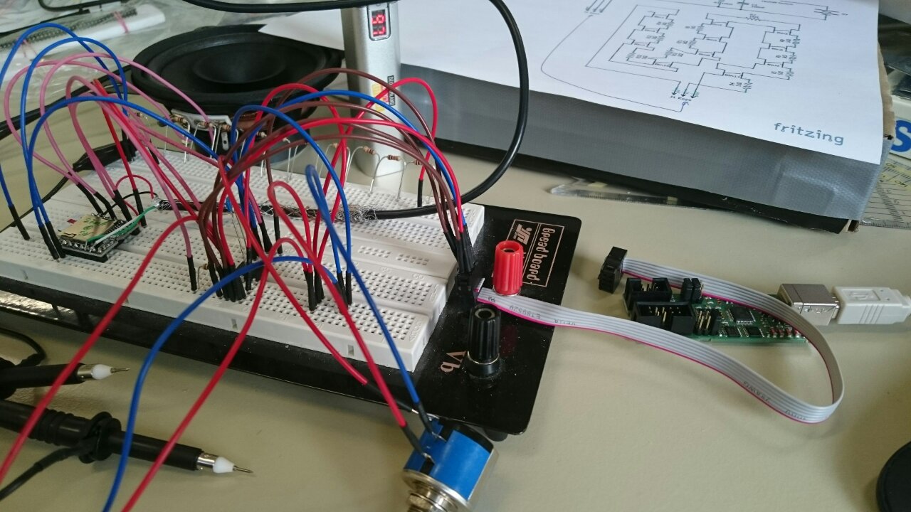

Ich habe am 2. Player nen Vorwiderstand und dahinter nen Drehpotti
angebracht.
So kann man den Stromverbrauch genau einstellen.
So langsam geht es wieder weiter. Hatte die letzten 3 Wochen keine Zeit.
der Originale DFPlayer ist auch bestellt.
Ich habe jetzt noch 4 LEDs für den Akkustand der Powerbank integriert.
Dafür ist dann das Plexiglasteil.
Mal schauen ob ich die Originale Anzeige verwende oder sogar ws2812b
LEDs mit Farbfunktion. Dann könnten diese in der Farbe der jeweiligen
Playlist Leuchten ;-)
Frontplatte werde ich wohl noch einmal neu machen müssen, da hat die
Fräse nicht gut gearbeitet.
noch viel schleifarbeit :-)

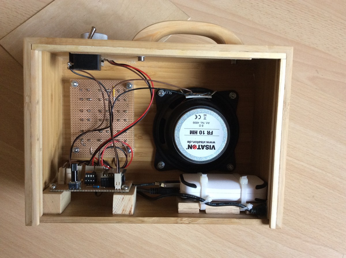

von Irenäus Becker (Gast)
WoW, schaut sehr professionell aus. Ist das mit einer CNC-Fräse
hergestellt? Hast du da einen Hersteller bzw. Modell-Tipp für die
Zukunft etc oder kannst du sogar diesen Bären bei Interesse herstellen
und verschicken? Natürlich gegen Vergütung!
Ich selbst bin nun auch mit der "Mädels"-Version fertig und habe heute
alles fertigestellt. Siehe Fotos.
Im Grunde hat sich mein Powerbank-Problem von selbst erledigt, da diese
keinen Verpolungsschutz hatte und damit direkt (durch 5V !) zerstört
wurde. Habe eine neue besorgt, die auch problemlos mit 30-40mAh
Verbrauch funktioniert: https://www.ebay.de/itm/173589965885
von Stefan F. (Gast)
Ich fine die versetzten Kanten auf der Front-Seite irritierend.
Irenäus Becker schrieb im Beitrag
Und wieder ein Player fertig, wunderbar.
Jetzt noch die Kanten etwas verrunden, und vorsicht dass der Griff nicht
abbricht.
Kinder sind gnadenlos mit dem Player, ruck zuck ist da was hinüber!
Welchen Lautsprecher hast du verbaut?
Die CAD-Daten von dem Bär könnte ich auch brauchen ;-)
ich, ich, ich, ich weiß es :-)
Visaton FR 8
Vermutlich Art. Nr. 2008 bei 8Ohm!?
Haut das hin mit den 10Watt?  Da sollte doch der Player in die Knie
gehen!?
die Kanten habe ich vorhin nochmal geschliffen und natürlich diese
Multiplex-Kante geölt. Sieht jetzt noch etwas besser aus.
Der FR8 hat ja dieselben Leistungsdaten wie der SC5.9; ehrlicherweise
ist der voll aufgedreht sehr laut, der DF hat das auch ohne Probleme
durchgehalten; demnach bin ich aber froh, dass die Lautstärke über den
zweiten Poti reduziert wird. (@Martin: Danke für dieses tolle Feature in
der Planung!)
Ist ja für schließlich auch für Kinder gedacht; insofern mache ich mir
da keine Sorgen. Falls der DF doch mal defekt ist, habe ich hier noch
einen Backup-DF für 5€ rumfliegen.
@Stefanus: Im Grunde ist es Geschmackssache; ich wollte erst die
Anleitung 1:1 mit Ikea-Rahmen nachbauen, aber dann hat meine Frau ein
ähnliches Design bei Hoerbert-Nachbauten gefunden... da durfte ich dann
umplanen. Anfangs war das Gehäuse einfach nur geölt, wir haben es dann
noch nachlasiert. Deshalb sieht es ein wenig "Shabby" aus... sieht aber
in Natura viel besser aus als auf den Fotos.

der SC5.9/4.7. Klanglich reicht der VIS FR 8-8 vollkommen aus!
@Tim #2: Der Griff ist verleimt und von unten mit zwei Schrauben 3x16mm
verschraubt; bin selber gespannt wie lange der halten wird ;)
Hi ja mit einer Eigenbau Größe habe ich die Sachen gegrüßt und dann
zusammengeklebt.
Wie groß sollte der Teddy werden? Auch mit dem Lautsprecherloch?
Ich habe heute die Akkuanzeige integriert.
Der Arduino Nano misst die Spannung des Akkus und zeigt diese mittels 4
ws2812 LEDs an.
Zusätzlich habe ich es jetzt so programmiert, dass die LEDs anzeigen
welche Playlist, also welche Knopfarbe gerade spielt.
Hier ein kleines Video dazu:
https://youtu.be/DxMN2CIl4x8
Vg
Ronny

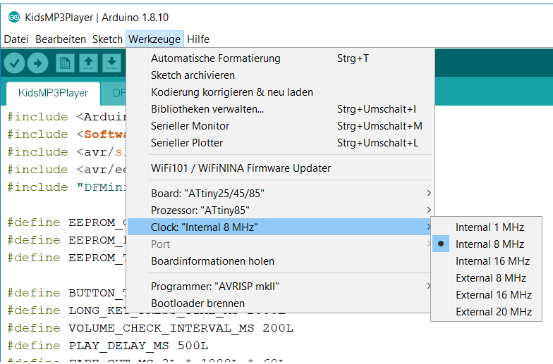

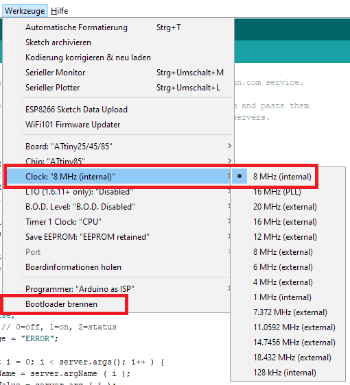

Hi Steffen,
Settings anbei sind IMHO die relevanten: 8MHz internal + danach
Bootloader brennen, um die Fuses entsprechend zu setzen. Danach frisch
compilieren und Code hochladen. Bild aus der ArduinoIDE im Anhang.
Um rauszufinden, ob dir damit tatsächlich geholfen werden kann, müsstest
du aber noch ein paar Details rauslassen:
1) Wie kommst du drauf, dass Softserial bei dir nicht geht?
2) Welches Setup hast du? Geht's auch um ein Abspielgerät mit DFPlayer?
3) Wie äußert sich "geht nicht" konkret?
Grüße
ghmartin77

von Christian S. (chris02)
Ronny S. schrieb:
> Ich habe eine Powerbank (Werbegeschenk), welche Laden und Gleichzeitig
> Speisen kann.
> Ich denke mit den 4 LEDs umgehe ich die Abschaltung, habe nicht
> gemessen, aber eine LED zieht bei weißen Licht in voller Helligkeit ca.
> 60mA. Bei mir laufen die in der Helligkeit 10 von 255.
Hatte schon überlegt zwei Ausgänge über nen kleinen Widerstand auf Masse
zu schalten (takten). Aber die LEDs machen auch noch Sinn und nicht nur
Wärme.
Aber wie man sieht ist man mit dem Attiny ganz schnell am Ende und ein
Arduino Nano kostet beim Chinamann auch nicht wirklich mehr und kann
direkt per USB programmiert werden. Daher habe ich diesen auch auf meine
Platine gebaut.
Habe mal ein (schlechtes) Bild von meinem Aufbau angehangen. Extra
alles* THT (auch wenn ich kein Freund von THT bin) um es auch für Laien
möglichst einfach zu machen.
Upload der Schematic/Layout Dateien wenn ich es endlich mal geschafft
habe die Taster richtig anzuschließen. Was auf dem Bild mit Lackdraht
behoben wurde. Platinengröße 10cmx10cm um die günstigen Preise bei
elecrow/jlcpcb etc. nutzen zu können (10 Platinen ca. 10€ inkl. Versand)
Player ging nach dem Aufbau auch auf anhieb.
*die Micro USB Buchse wollte ich mir dann doch nicht sparen. Spg
Versorgung ist aber auch über die SChraubverbindungen möglich.

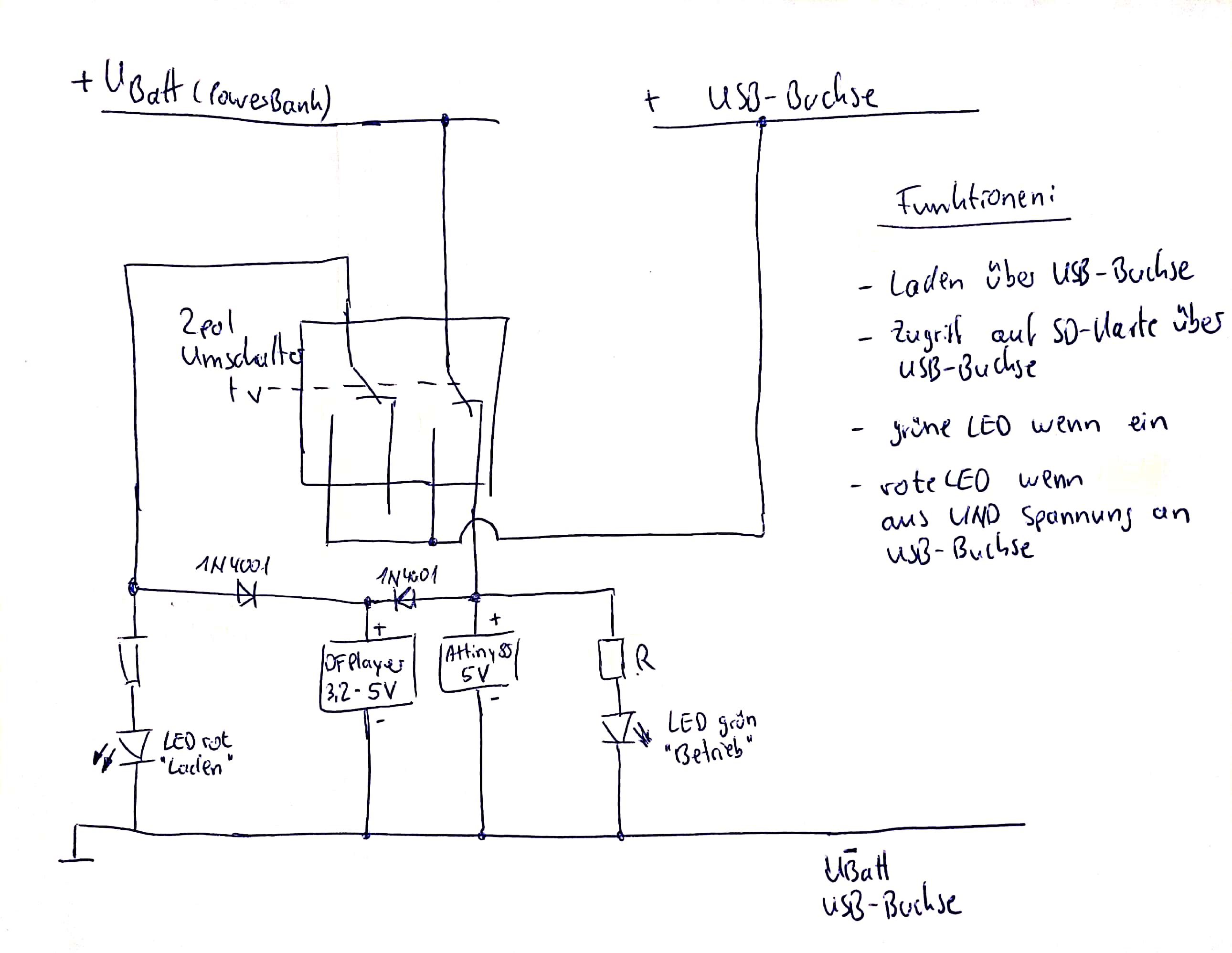

von Daniel Frei (Gast)
@Christian S.:
Für was ist die 1N4007 Diode auf deinem 2ten Bild?

Hier ist mein Nachbau. War ein Gemeinschaftsprojekt mit meinen Eltern.
Ich hab die Elektronik gemacht und Sie den Rest. Ich hab eine 3000mah
18650 benutzt und bei täglichen Einsatz hält die ca. 2-3 Wochen durch.
Ein wirklich super Projekt!!!

So ich habe meine V1 nun pünktlich zu Ostern fertig bekommen.
Das Gehäuse hat der Opa gebaut.
Die Bärenabdeckung ist am 3D Drucker ausgedruckt worden.
Die Schrift auf der Front wurde mit dem Laser eingebrannt.

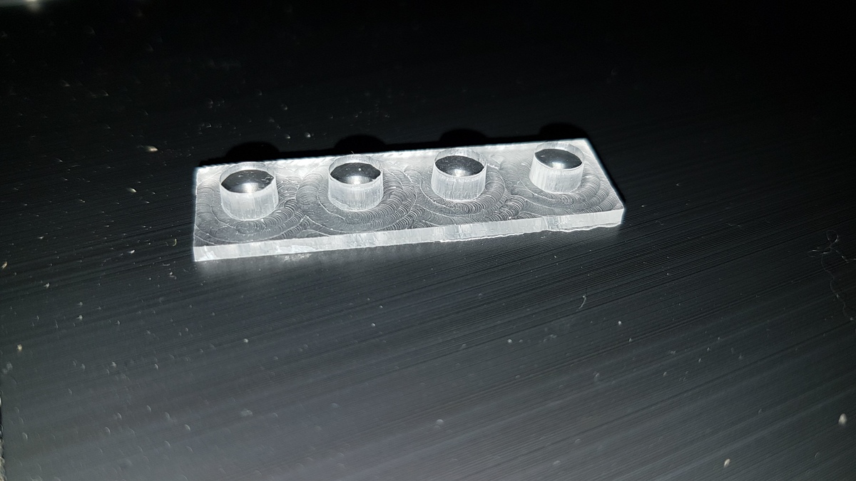

Da die Frontplatte zu dick war, musste ich alle Knöpfe der Taster
verlängern.
Dazu hab ich mich wieder am 3D Drucker bedient und die längeren Knöpfe
gedruckt.
Als Steuerung kam aber nun von ELV der MSM4 zum Einsatz.
https://www.elv.de/output/controller.aspx?cid=74&detail=10&detail2=60066
Hat nahezu alle gleichen Funktionen, aber nur 10 Tasten. Damit kann ich
aber leben.
Großer Vorteil für mich war, das ich keinen Programmieraufwand hatte.
Den AtTiny und den Nano hab ich noch daheim. Sobald meine CNC läuft,
gibts dann ein neues Gehäuse wo die anderen Sachen noch verbaut werden.
von Klaus R. (klaus2)
...und bist du damit zufrieden? Ich finde den Funktionsumfang und das
Design des Originals schon "passender". Aber wenigstens passen dann
Holz-Box und Hardware zusammen :)
Klaus.
Mit der Kiste die der Opa gebaut hat bin ich in keinster Weise
zufrieden.
Mit meiner Verkabelung auch nicht.
Es musste alles wieder schnell gehen, da Ostern wieder so überraschend
kam ;-)
Weiß jemand wann dieses Jahr Weihnachten ist? :-)
Mit dem MSM4 bin ich zufrieden. Der reicht vom Funktionsumfang
vollkommen aus.
Im Prinzip kannst das auch alles in die IKEA Bambus Box bauen. Dann
sieht er nahezu identisch aus, nur mit 10 Tastern.
Die Verkabelung ist natürlich auch einiges einfacher. Einfach an den
MSM4 alle 10 Taster direkt anschliessen. Keine WIderstände oder sonst
was. Lautsprecher, Einschalter und Spannungsversorgung anschliessen und
gut ist.
Um die Lautstärke von extern zu regeln, noch einen 5kOhm Poti dazu
bestellen und gegen das auf dem MSM4 tauschen. Sonst kannst die
Lautstärke nur intern regeln, oder aber wenn du die Chinchplatine
benutzt. Dann geht es auch über Tastenkombinationen, was ich meinem
2-jährigen Sohn noch nicht zutraue.

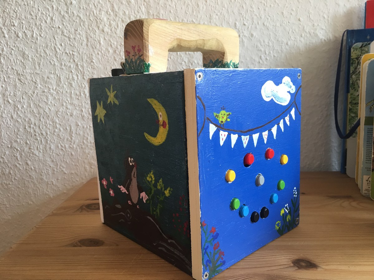

von David G. (deif)
Hallo!
Ich habe den Player erfolgreich nachgebaut. Meine Söhne, ihre Freunde
und wir Eltern sind begeistert. Ich werde wohl noch ein par mehr bauen
müssen ;) zwei Funktionen vermissen wir noch:
1. eine Taste um in der Playlist zurück zu springen. Kann ich da einfach
einen Taster direkt am dafür vorgesehenen Anschluss vom Dfplayer
anschliessen?
2. Mein Sohn möchte manchmal stundenlang immer wieder den selben Track
anhören. Dazu möchte ich gerne einen zusätzlichen Taster verbauen der
nur diese Repeatfunktion für den aktuell abgespielten Track ein und
ausschaltet. Würde mir dabei jemand helfen? Ich habe leider keine Ahnung
vom Programmieren...
3. wie schaut es aus mit der Anlernfunktion fär die Tasten? Ist da noch
jemand dran? Ich wäre sehr interessiert, bei mir stimmen die Tasten noch
nicht ganz mit den Ordnern überein. Ansonsten werde ich die Tasten nach
unseren Ferien ausmessen und die Werte im Programmcode anpassen.
Danke für das tolle Projekt!
Lieber Gruss
David
Hallo David,
cooles Design! Das sieht ziemlich unverwüstlich aus. Gefällt!
Zu deinen Fragen:
#1: Was du vorschlägst, sollte gehen, allerdings interessiert sich der
DFPlayer dabei vermutlich nicht für die Playlist-Struktur und springt
auch rückwärts in die Tracks der vorhergehenden Playlist. Einfach
ausprobieren. Pin gegen Ground ziehen (Büroklammer, Jumperkabel) und
gucken, was passiert (Tipp: das SD-Kartenhalterungsmetall liegt auf GND;
brauchste nicht groß zielen).
#2: Soll's dringend ein eigener, zusätzlicher Taster sein oder kann es
auch durch längeres Halten einer Taste aktiviert/deaktiviert werden, wie
das bereits vorhandene "Continuous Play"? Wie soll sich der Sleep-Timer
im "Repeat 1"-Modus verhalten? Nicht ganz Ernst: Wie schützt man sich
als Elternteil gegen Dauerloop-Wahnsinn? :)
Die Änderung mit einer existierenden Taste und längerem Halten sollten
nur ein paar Zeilen Code sein. Würd ich dir zusammenklöppeln... Ist eine
schöne Erweiterungsidee. Einen "Shuffle"-Mode könnte man auch noch
gleich aufnehmen...
Was natürlich heute schon geht, ist, das Dauerrepeat-Lieblingsstück
allein in eine Playlist zu legen und "Continuous Play" sowie "Playlist
Loop" zu aktivieren.
#3 Anlernfunktion hatte ich mal angefangen, leider aber rasch
festgestellt, dass in dem Chip kaum noch Speicher vorhanden ist, um noch
viel Code reinzubasteln und deshalb verworfen. Damit bleibt Durchmessen
eine Lösung. Zusätzlich habe ich oben mal ein OpenOffice-Sheet zur
Berechnung hochgeladen:
Beitrag "Re: Projekt fertiggestellt: MP3 Player für Kinder auf ATTiny-Basis"
In E1 stellst du den Wert deiner verwendeten Widerstände ein, in Spalte
F ergibt sich der Code-Wert für die Werte im Code ab hier:
https://github.com/ghmartin77/KidsMP3Player/blob/master/KidsMP3Player/KidsMP3Player.ino#L293
Grüße
ghmartin77

von David G. (deif)
Danke für die rasche Antwort!
Zum Design: Ich stelle nebenberuflich Holzspielzeuge für Kinder her und
habe mich bei den Holzresten der Klettergeräte bedient. Ich habe eine
Bassreflexbox mit ca 2.3 liter Volumen für den Visaton FRS8 mit
teilweise 16mm Multiplex gebaut. Das führt zu einem relativ hohen
Gewicht. Für den dreijährigen stellt das aber kein Problem dar. Trotzdem
werde ich die weiteren Player mit etwas geringerer Wandstärke (und
leichterem LS) bauen. Ich denke auch bei 9mm Multiplex wird der Player
noch unverwüstlich genug sein.
Zur Repeatfunktion: Die zurück-Taste würde ja eigentlich ausreichen. Das
Kind kann damit den Track so oft es mag neu beginnen und die Eltern
wären einigermassen vor einem tagelangen dauerloop geschützt. Leider ist
aber die dfplayer-interne Lösung dafür nicht geeignet. Wird sie im
laufenden Track gedrückt, springt der Player zu dem Song davor, nicht
nur zum Anfang des laufenden Songs. Das wird dann fürs Kind wohl zu
kompliziert. Mein Sohn hat für sich die Lösung gefunden: Er schaltet das
Gerät am Ende des Songs aus und wieder an. So beginnt das Lieblingslied
wieder von Vorne.
Meine Frage: lässt sich eine Taste ergänzen die erst den laufenden Track
neu beginnt und erst beim zweiten- und weiteren Drücken zu den Tracks
davor springt? Ich würde dafür auch auf eine der 11 Playlisttasten
verzichten, wenn eine zwölfte nicht realisierbar ist.
Übrigens passiert es manchmal, dass beim durchdrücken durch die
Playlists plötzlich ein Song aus einer anderen Liste kommt. Z.B. nach
Track 5 aus Playlist 1 kommt anstatt Track 6 plötzlich Track 1 der
Playlist 8 (welche bei mir auf der Taste 4 abgespielt wird, dafür die
Liste 4 auf Taste 8). Drücke ich dann nochmals auf die Taste 1 kommt
wieder Track 1 der Liste 1. Der Fehler ist nicht reproduzierbar und
kommt nicht nur auf der Liste 1 vor, ist aber selten. Hat das damit zu
tun, dass ich die Werte der Wiederstände noch nicht angepasst habe?
Und noch eine Frage: wenn ich z.B. nur 6 Tasten verbauen möchte, was
müsste ich alles anpassen?
Liebe Grüsse
David

von Peter (Gast)
Würdest du ggf. die .stl-Datei der Lautsprecherabdeckung verfügbar
machen?
Das wäre toll!
lg
> machen?
> Das wäre toll!
> lg
Ich hab den hier genommen.
https://www.thingiverse.com/thing:2122985
und dann Löcher reingebohrt. Bin grad dran das Ding im CAD neu zu
zeichnen und die Löcher gleich reinmachen, damit die gescheit gedruckt
werden.
Wird aber noch bis Ende Juni gehen, da ich jetzt erst einmal im Urlaub
bin.
Ich könnte meinen teddy auch noch als cad Datei freigeben. Ich habe ja
das komplette Design in Fusion360 erstellt und dann gefräst.
Viele Grüße
Ronny

von Michael W. (michelw)
> Viele Grüße
> Ronny
Hallo Ronny S.,
würdest Du den Teddy hier als CAD reinstellen?
Michael

von Martin S. (sirnails)
> Zeit.
Irgendwie kommt mir das doch enorm bekannt vor...
Hast du das Teil in Serie aufgelegt, kopiert, oder wurdest du kopiert?
...ich glaube mich zu erinnern dass dem TO der originale zu teuer war
und er sich dann stark am Design orientiert hat - wie stark, wurde mir
aber auch jetzt erst klar ;)
-> Beitrag "Re: Projekt fertiggestellt: MP3 Player für Kinder auf ATTiny-Basis"
Klaus.
Ach ok vielen Dank. Dann hat sich das ja aufgeklärt.
Ich war nur überrascht, weil die Designs nahezu identisch sind.

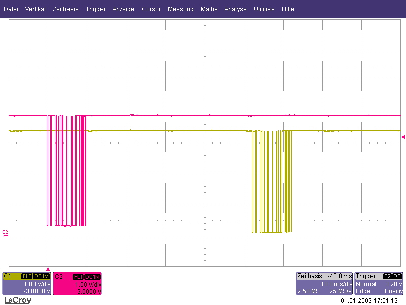

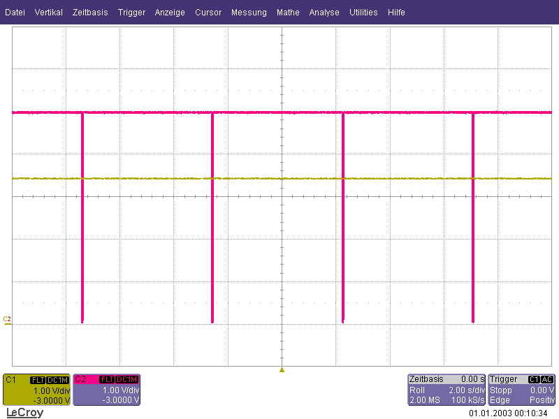

von Klauso (Gast)
mittlerweile ist etwas Zeit vergangen und das Thema DigiSpark ist
gecancelt.
Ich habe einen Attiny85 mit einem AVR ISP mkII, den ich noch hier liegen
hatte, ohne Fehlermeldung programmiert bekommen. Nach diesen Erfahrungen
gibt es echt keinen Grund für DigiSpark ;)

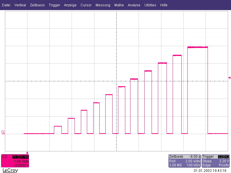

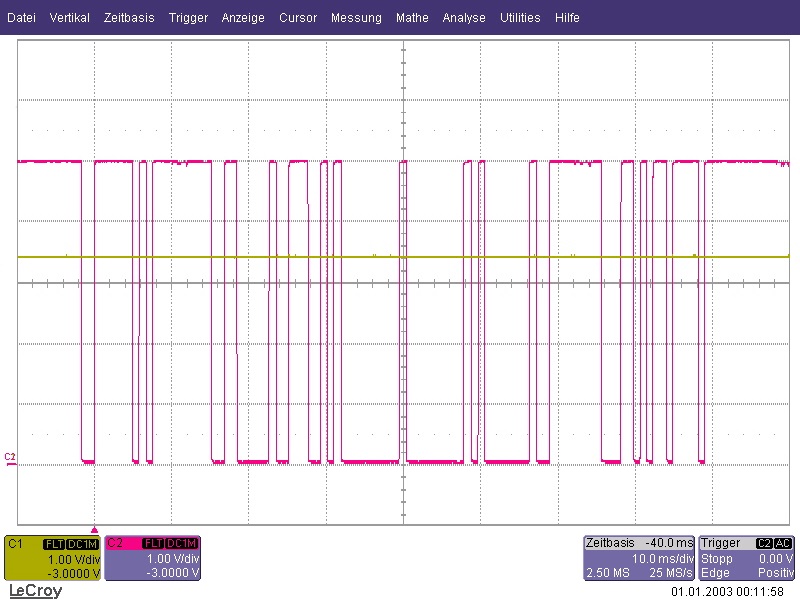

Leider Antwortet der DFPLayer nun nicht auf die Anfragen des Tiny (siehe
Bilder, im Oszillogramm: rot ist Pin5(RX Tiny), gelb ist Pin6(TX Tiny)
des Tiny)
Abspielen von Titeln klappt mittels ADKEY's problemlos.
Leider habe ich aktuell noch keinen neuen Player zum testen zur Hand.
Gibt es noch weitere Fehlerquellen weshalb der DFPlayer auf der
Datenleitung stumm bleibt?
Hallo Klauso,
Fuses richtig gesetzt? Von meiner Github-Seite:
> ATTiny85 (ATTENTION!!! Ensure your fuses are set to 8Mhz (internal) clock!
> Otherwise SoftSerial won't work reliably. The following fuse values are
> recommended: L:0xE2, H:0xD7, E:0xFF)
...und mit den dazu passenden Einstellungen kompiliert?
Siehe auch Beitrag "Re: Projekt fertiggestellt: MP3 Player für Kinder auf ATTiny-Basis"
Good Luck!
ghmartin77
...alternativ hätte ich noch "TX/RX auf dem DFPlayer vertauscht" im
Angebot? Ggf. ist die Beschriftung nicht wie erwartet und man muss RX
mit RX und TX mit TX verkoppeln statt -wie erwartet- "über kreuz"...
Versuch macht kluch...
ghmartin77

ghmartin77 schrieb:
> Hallo Klauso,
> auf ATTiny-Basis"
> Good Luck!
> ghmartin77
Danke nochmal für den Hinweis und die Verlinkung nach oben!
Die Fuses sind, sofern die Löschung des EEPROM nicht relevant ist,
richtig gesetzt. Bei HFuse habe ich 0xDF was bedeutet dass EESAVE
gesetzt ist.
... -Pusb -e -Uefuse:w:0xff:m -Uhfuse:w:0xdf:m -Ulfuse:w:0xe2:m
Davon abgesehen antwortet heute morgen zumindest mal der ADPlayer. Warum
auch immer. Der Tiny unterbricht nun auch das Abspielen von Titeln
welche ich manuell mittels ADKEY's auslöse (Blaue LED leuchtet für nicht
mal 1 Sekunde auf und erlischt, Titel wird kurz angespielt).
Leider scheint der Tiny nicht auf den analogen Eingang an Pin2 zu
reagieren.
Ich habe die Verschaltung und den Tiny mit einem mini Testprogramm
(siehe unten) getestet, funktioniet. Der DutyCycle des PWM Signal
variiert, je nach Eingangsspannung, wie erwartet.
// to run on attiny85
const byte pwmPin = 0;
const byte analogInPin = A3;
void setup() {
void loop() {
  pinMode(pwmPin, OUTPUT);
  int analogIn = analogRead(analogInPin);
 analogIn = map(analogIn, 0, 1023, 0, 255);
 analogWrite(pwmPin, analogIn);
Die Teilspannungen der Widerstandskaskade passen auch mit denen hier im
Thread gelisteten überein. SIehe dazu auch das oben gezeigte
Oszillogramm.
Theoretisch sollte man doch, je nach dem welche Taste gedrückt wird, am
RX-Pin des Tiny eine Veränderung im Bit-Muster erkennen können...
Es tut sich aber leider nichts.

- Unbedingt bevor das Programm zum ersten mal mit der ARduino IDE auf
den Tiny geladen wird, unter "Werkzeuge" 8 MHz einstellen und dann nicht
vergessen "Bootloader brennen" zu klicken. Damit werden "NUR" die
Fusebits geschrieben. Zum verifizieren der FuseBits kann man unter
Voreinstellungen nochmal die Häckchen bei "Ausführliche Ausgabe
während:" setzen.

von Klauso (Gast)
Zur Vollständigkeit der Doku habe ich noch ein Blockschema zur
Umsetztung von laden via USB-Buchse und Datenzugriff auf die SD-Karte
via USB-Buchse beigefügt.

von Klauso (Gast)
@ghmartin77: Vielen Dank nochmals für das Projekt!
Mein Nachbau war pünktlich zum Fest fertig und ist mehr als super
angekommen :)
Anbei natürlich noch ein paar Fotos:
Sieht super aus! Tolle Umsetzung!
Viele Grüße
ghmartin77

Momentan habe ich leider die passende Hardware dazu auch nicht zur Hand.
Der betroffene Player ist etwas erweitert zu deiner Ausgangsversion. Es
läuft ein Arduino Nano mit 12 Playlisttasten und zusätzlich einer
Ladestandsanzeige mittels rgb-LED.

von Malte (Gast)
ich habe ebenfalls Probleme mit dem DFPlayer Modul:
- Ich kann zwischen den Verzeichnisen herumspringen und es werden die
Lieder darin abgespielt
- Mit einem Tastendruck kann ich im Ordner das nächste Lied auswählen
- Allerdings wird immer das selbe Lied abgespielt, ich muss also manuell
weiter klicken
Ich habe es mit zwei DFPlayer Modulen probiert:
MH3028M-24SS
und
AA1034CJ5M2U.1-94 (schwer zu lesen)
Blaues "Licht", selbes verhalten
Kommunikation findet statt:
RX Pin DFPlayer
7E FF 06 0F 00 01 02 FE E9 EF
7E FF 06 4C 00 00 00 FE AF EF
TX Pin DFPlayer
7E FF 06 4C 00 00 02 FE AD EF
Zweiter Tastendruck
RX Pin DFPlayer
7E FF 06 0F 00 01 01 FE EA EF
TX Pin DFPlayer
7E FF 06 4C 00 00 01 FE AE EF
ATtinySerialOut-> 1.0.4
DFMiniMp3 ( Makuna?) 1.0.3
Mit AVR Dragon/AVR Studio geflasht
8Gb SD - Karte
Continous play ist "aus" per Taster
Ordner auf SD-Karte 01 bis 11; ADVERT und MP3
Dateinamen in den jweiligen Ordnern 001...00x.mp3; In ADVERT und MP3 4 -
stellig
Grüße
Malte
Hallo Malte,
die Beschreibung der Zusammenstellung der "Umgebung" ist sehr gut. Und
die Darstellung der Bytes, die zwischen uC und DFPlayer hin- und
herfließen, ist auch prima.
Ich habe allerdings die Problembeschreibung noch nicht geschnallt.
Das ist doch gut. Alle Lieder? Nur das erste? Wird zufällig irgendeins
aus dem Ordner, der zur Taste gehört, abgespielt?
Das klingt doch auch erstmal gut, wenn das geht. Was ist "ein
Tastendruck"? Hast du eine "Next"-Funktion auf eine Taste gelegt oder
ist es ein erneuter Tastendruck für einen Track einer Playlist, die
gerade läuft?
> - Allerdings wird immer das selbe Lied abgespielt, ...
Versteh ich nicht. Oben schreibst du, du kannst mit einem Tastendruck
das nächste Lied auswählen...
> ich muss also manuell weiter klicken
Wenn "Continuous Play" aus ist, wie du oben schreibst, ist das doch auch
richtig?!
Beschreib bitte noch mal, was du tust (welche Knöpfe konkret du
drückst), was du erwartest, was dann passieren sollte und was
stattdessen tatsächlich passiert.
Bitte auch bei der Kommunikation zwischen uC und DFPlayer einsortieren
welche Byte-Kette bei welchem konkreten Tastendruck erfolgt...
Danke!
Grüße
ghmartin77
von Malte (Gast)
also am Code habe ich nichts geändert, also wie auf Github.
Springe ich in ein Verzeichnis "3", so wird der zuletzt angewählte Titel
(z.B. 001) selbstständig immer und immer wieder wiederholt bis ich eben
die "3" drücke und das Lied 002 immer und immer wieder wiederholt
abgespielt wird. Selbstständig wird das nächste Lied nicht angesprungen.
Genau das Verhalten würde ich erwarten wenn eben "Continuos Play" aktiv
ist. Aber durch längeres Drücken der Taste "1" kann ich das ja
umschalten, ich bekomme auch eine entsprechende Bestätigung.
Nach einem Neustart (Stromlos) wird auch wieder das zuletzt gespielte
Lied abgespielt
Hier die Kommunikation am DFPlayer angeschlossen, 7E FF habe ich weg
gelassen (gibt es ein HTerm mit zwei Uart in einem Fenster? So, das der
zeitliche Zusammenhand erhalten bleibt)
Tastendruck 1:
DFPLayer RX Pin: 06 0F 00 01 01 FE EA EF
DFPLayer TX Pin: 06 4C 00 00 01 FE AE EF
DFPLayer RX Pin: 06 4C 00 00 00 FE AF EF
Ende Lied, gleiches Lied wird abgespielt:
DFPLayer TX Pin 06 3D 00 00 01 FE BD EF
DFPLayer RX Pin 06 0F 00 01 01 FE EA EF
DFPLayer RX Pin 06 4C 00 00 00 FE AF EF
DFPLayer TX Pin 06 4C 00 00 01 FE AE EF
Drücke ich eine andere Taste, so wird in dem entsprechenden Verzeichnis
bei Lied 001 begonnen, ohne selbstständig das nächste zu starten.
Grüße
Malte
