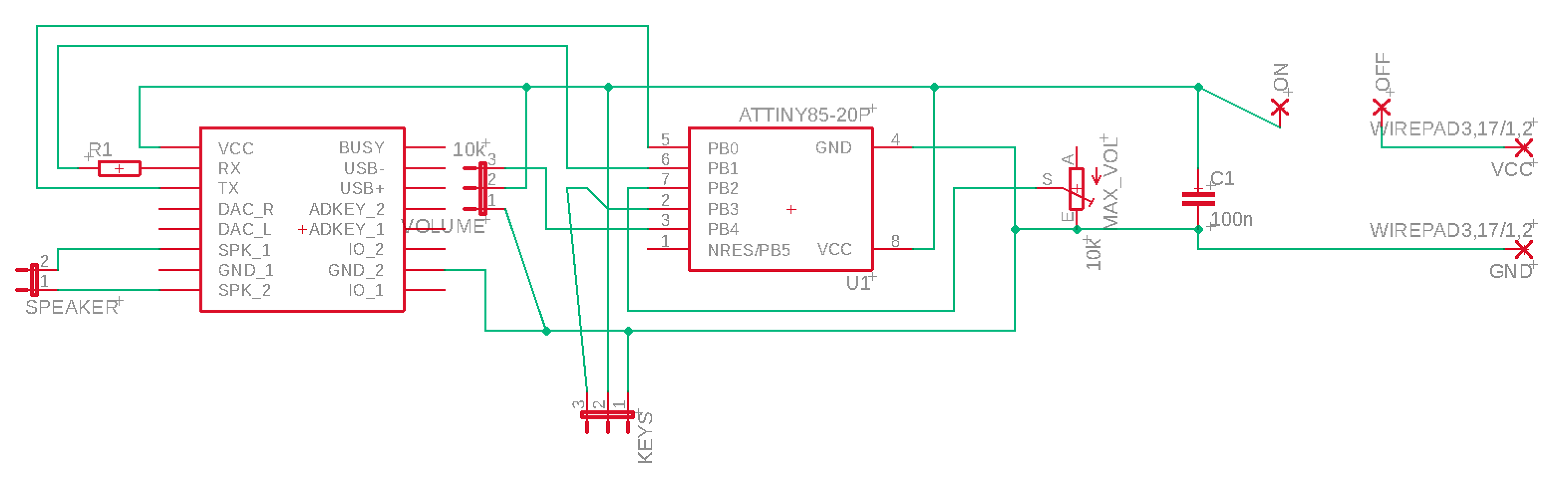

Tim schrieb:
> Habe diverse Verstärker getestet und immer laute Störgeräusche.
> Wie kann ich das unterbinden?
Verkabele das mal so:
       _____________________________________
     |       _____|______                ____|_____
     |      |            |  Audio L+R   |          |
Bat ===     | Verstärker |==============| DFPlayer |
     |      |____________|              |__________|
     |            |\_________________________/
Wichtig ist,
a) dass der Verstärker so nahe wie möglich an die Batterie angebunden
wird, mit dicken Kabeln. Begründung: Spannungsabfall minimieren, damit
die Spannung möglichst stabil ist.
b) Die Plus-Leitung vom DF-Player gehört direkt an die Batterie.
Begründung: Spannungsabfall an der Plus-Leitung des Verstärkers soll den
DF-Player nicht betreffen.
c) Die Masse Leitung vom DF-Player gehört direkt an den Verstärker,
nicht an die Batterie! Begründung: Der Verstärker verstärkt die
Differenz zwischen seinem Masseanschluss und seinem Audioeingang. Der
DFPlayer soll daher ein Audiosignal erzeugen, dass relativ zu diesem
Masseanschluss erzeugt wird, nicht relativ zum weiter entfernten Akku.
Ich hoffe es ist klar, dass das Audiosignal beim DFPlayer an DACL und
DACR verwendet werden muss, nicht die Speaker-Ausgänge.
Manche sehr billig aufgebaute Verstärker brauchen eine sehr stabile
Versorgungsspannung. Dickere Batterien mit geringen Innenwiderstand sind
dann hilfreich.
Gast #6116805
@ghmartin77
warte mal noch mit dem upload, hab gerade gemerkt das Continous Play
zwar über USB funktioniert, aber nicht auf der Speicherkarte... Werde da
nochmal testen und den Inhalt klonen...
@Stefan, danke für die Tipps.
Werde die Stromversorgung überarbeiten.
Hatte bisher nur die Versorgung über Verstärker bzw umgekehrt probiert,
aber nicht getrennt.
Audioausgang am DFPlayer ist klar!
Was noch auffällig ist: Die Ansagen aus dem Advert Ordner sind im
Verstärker Betrieb recht leise...

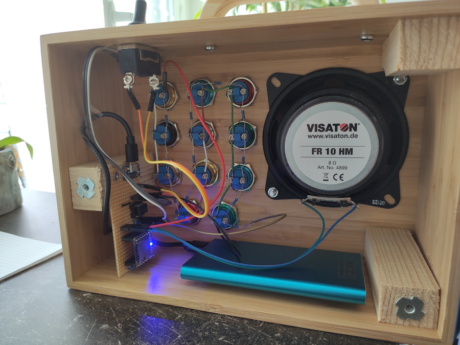

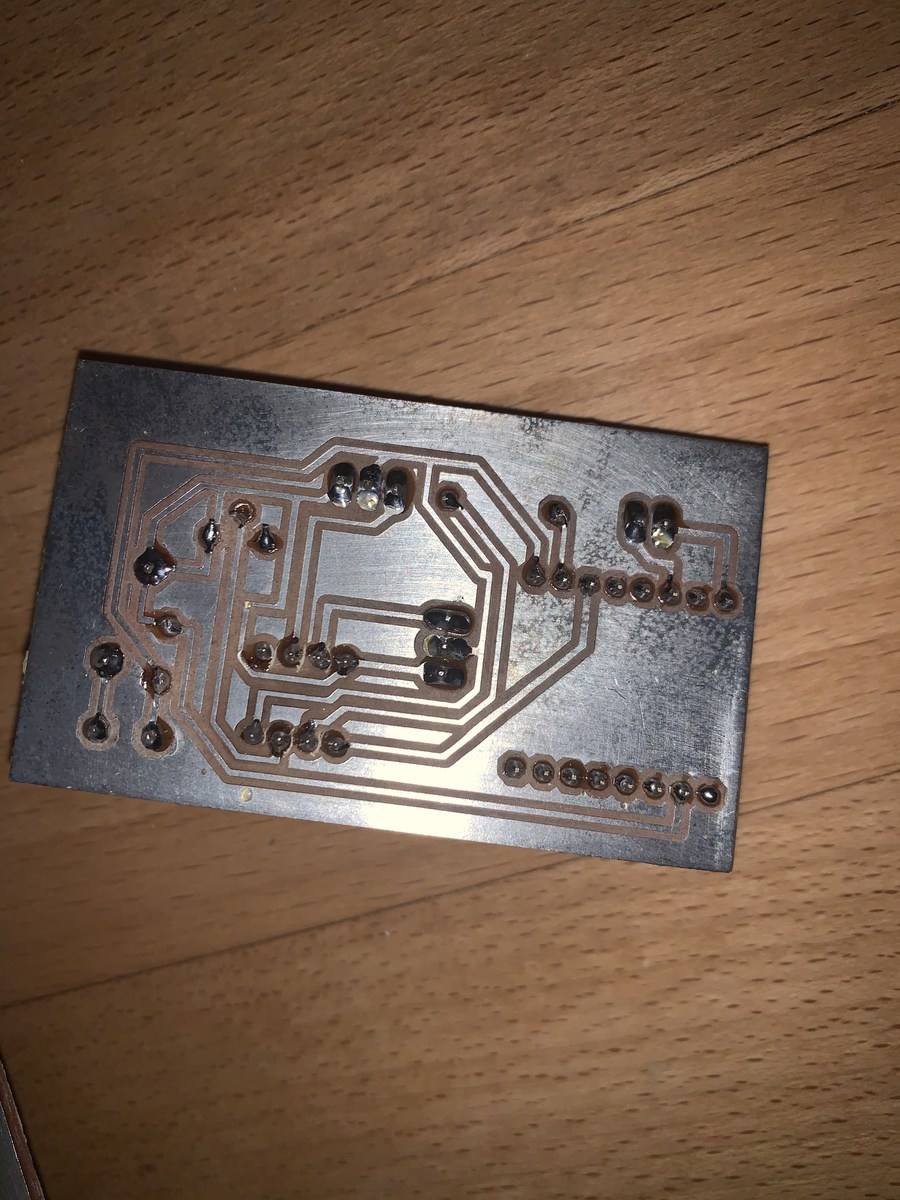

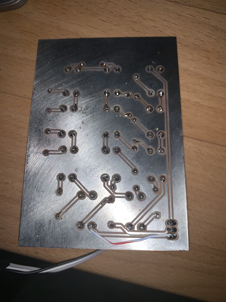

Damit es hier nicht zu trocken wird gibts ein Bild von meiner heutigen
Fräsaktion für die hoffentlich bald funktionierende Version 2.0

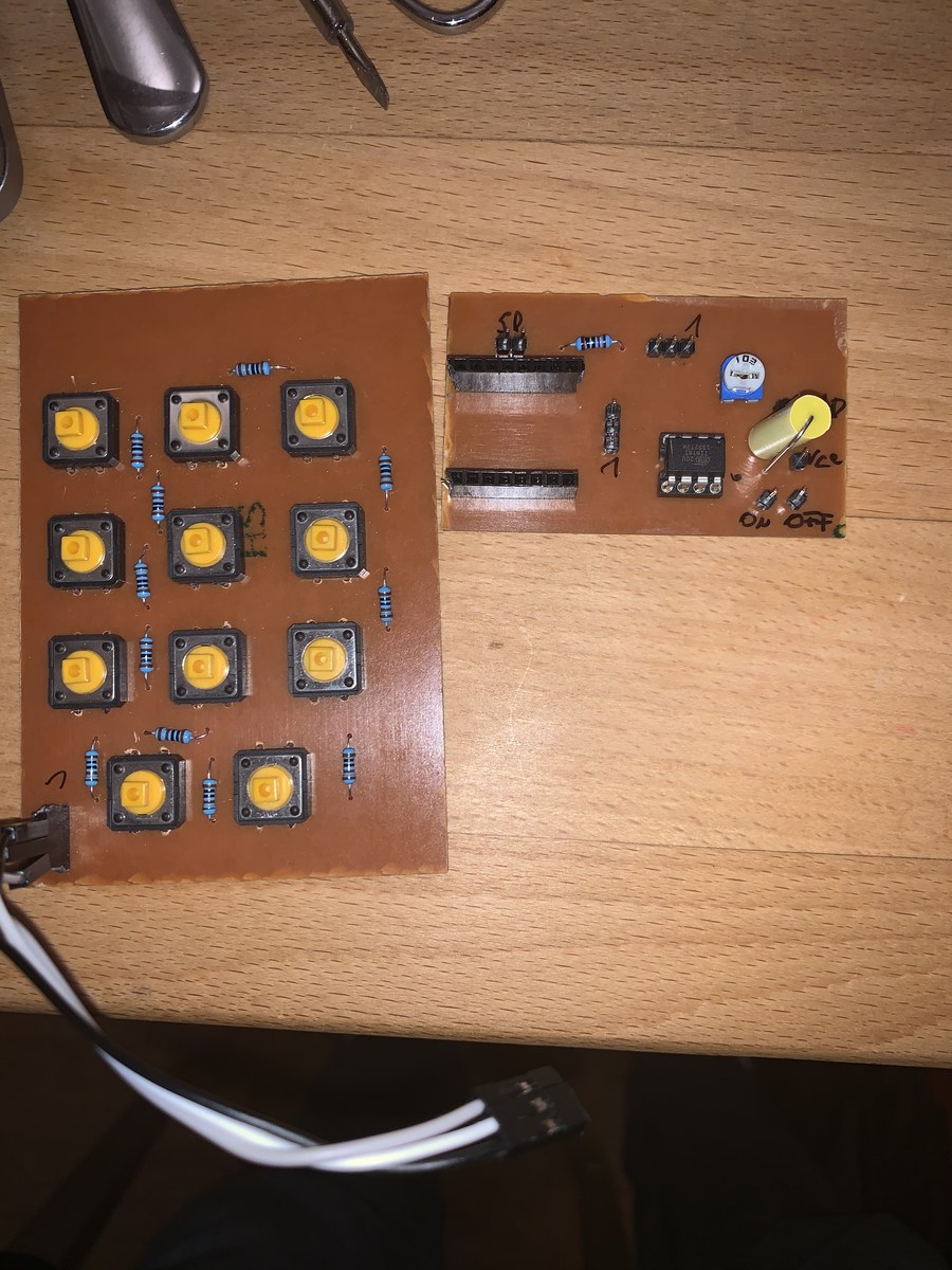

5. dann kam das Löten. Das Board mit den Knöpfen konnte ich gut von den
Fotos auf GIT "kopieren". Bei dem Board mit dem DF Player und dem Attiny
musste ich etwas mehr knobeln, habe es aber mit dem Diagramm geschafft,
es richtig aufzubauen. Gewundert hat mich, dass in den Fotos auf GIT
anscheinend der C1 100nF nicht verbaut ist (?) ich habe ihn mit verbaut
- funktioniert. Ein bisschen knobeln musste ich auch bei der Polung des
USB. GND ist Minus, das Plus wird geschaltet.

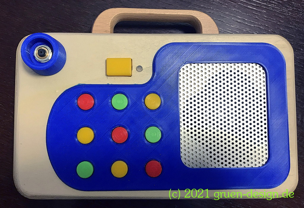

Und: Ohne Photos gilt der Player als nicht real :-) Zeigen!!!

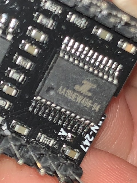

Meine anderen Player (siehe auch Beitrag 15.09.2018 21:42) haben den
Aufdruck:
JC AA1752CJ3J13.1-94
auf dem kleinen Chip steht beim Fake nichts.
Test mit Gleidem Code mit den anderen Playern:

> Was mir noch fehlt, ist die Antwort auf meine Frage oben:
>> -Welcher Bezeichner steht auf dem Chip des Players?
s.o.

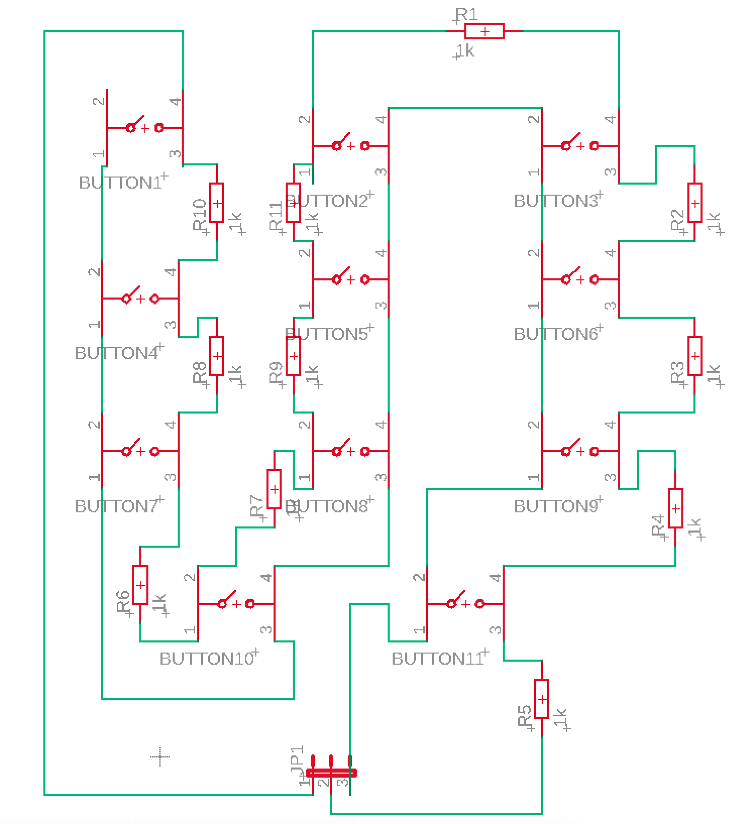

Ich bin mittlerweile völlig verzweifelt, ich finde einfach den Fehler
nicht :/
Habe den Fake-Player (rote LED, siehe Chipnummer auf Foto)
-Sind die Schaltpläne/Platinen richtig? Vllt sehe ich den Fehler vor
lauter Draufstarren nicht.
-ATtiny85 ist problemlos geflasht auf 8Mhz internal
-Sketch ist compiliert und hochgeladen
-rote LED leuchtet schwach bei Start
-sowohl Volume als auch max-Volume haben keine Auswirkungen
-SD Karte ist (alle Ordner angelegt, 01/001.mp3 existiert und die erste
Advert)
-Druck auf Knöpfe hat keine Auswirkung
-nur wenn ich beim Messen tx und rx kurzschliesse spielt er ein File ab
- volle Lautstärke
-Wo/Wie messe ich current? Laut Kalkulation komme ich bei 32kOhm Pullup
auf genau die 933 aus dem Code
-Wie kann ich den Arduino zwischenschalten um zu debuggen bzw. Logs zu
schreiben?
Sieht irgendjemand meine(n) Fehler?
Danke, Thomas
Gast #6126338
Hi Tim,
Den Vol-Poti habe ich imho richtig dran (und eigentlich auch jede
Kombination durch...) - was Max-Volume angeht - nein hatte ich in einer
vorherigen Platinenversion, aber im Schaltplan im Repo ist diese
Verbindung rot.
Gast #6126356
> schreiben?
Hi Thomas,
nimm einen Arduino und flash auf den Code aus diesem Beitrag drauf:
Beitrag "Re: Projekt fertiggestellt: MP3 Player für Kinder auf ATTiny-Basis"
Da steht auch im Textverlauf, wie die Bedienung erfolgt und welche Pins
du am Arduino mit TX/RX am Player verbinden musst (D2/D3)...
Grüße
ghmartin77
Gast #6126435
Okay, er findet keine Files in en Foldern bei beiden Playern, scheinen
mir aber vom Chip her identisch zu sein.
22:51:44.334 ->
22:51:44.334 -> Starting up...
22:51:44.505 -> Packet sent: 7E FF 6 7 0 0 0 FE F4 EF
22:51:44.607 -> Packet sent: 7E FF 6 9 0 0 0 FE F2 EF
22:51:44.848 -> Packet sent: 7E FF 6 1A 0 0 0 FE E1 EF
22:51:45.121 -> DFPlayer initialized...
22:51:45.121 -> Packet sent: 7E FF 6 6 0 0 2 FE F3 EF
22:51:45.190 -> Packet sent: 7E FF 6 4E 0 0 1 FE AC EF
22:51:55.167 -> No of tracks in playlist#1: 0
22:51:55.200 -> Packet sent: 7E FF 6 4E 0 0 2 FE AB EF
22:52:05.165 -> No of tracks in playlist#2: 0
22:52:05.199 -> Packet sent: 7E FF 6 4E 0 0 3 FE AA EF
22:52:15.166 -> No of tracks in playlist#3: 0
22:52:15.199 -> Packet sent: 7E FF 6 4E 0 0 4 FE A9 EF
22:52:25.190 -> No of tracks in playlist#4: 0
22:52:25.190 -> Packet sent: 7E FF 6 4E 0 0 5 FE A8 EF
22:52:35.194 -> No of tracks in playlist#5: 0
22:52:35.194 -> Packet sent: 7E FF 6 4E 0 0 6 FE A7 EF
22:52:45.205 -> No of tracks in playlist#6: 0
22:52:45.205 -> Packet sent: 7E FF 6 4E 0 0 7 FE A6 EF
22:52:55.205 -> No of tracks in playlist#7: 0
22:52:55.205 -> Packet sent: 7E FF 6 4E 0 0 8 FE A5 EF
22:53:05.200 -> No of tracks in playlist#8: 0
22:53:05.200 -> Packet sent: 7E FF 6 4E 0 0 9 FE A4 EF
22:53:15.195 -> No of tracks in playlist#9: 0
22:53:15.195 -> Packet sent: 7E FF 6 4E 0 0 A FE A3 EF
22:53:25.215 -> No of tracks in playlist#10: 0
22:53:25.215 -> Packet sent: 7E FF 6 4E 0 0 B FE A2 EF
22:53:35.215 -> No of tracks in playlist#11: 0
22:53:35.215 -> continuousPlayWithinPlaylist: ON
22:53:35.215 -> loopPlaylist: ON
22:53:35.215 -> restartLastTrackOnStart: ON
22:53:35.215 -> repeat1: off
22:53:53.098 -> Packet sent: 7E FF 6 F 0 1 1 FE EA EF
22:53:53.610 -> Packet sent: 7E FF 6 4B 0 0 0 FE B0 EF
Kommando "1" hatte keine Auswirkungen.
In Ordner 01 ist aber ein File namens 001.mp3, und ich habe ein 0001.mp3
in /Advert und /MP3.
FAT32 oder FAT16 macht leider keinen Unterschied.
LG Thomas
Gast #6126472
Hi Thomas,
probier mal bitte folgendes: Lass das Teil soweit starten, wie im Log
oben zu sehen.
Dann nimm mal die SD-Karte aus dem Slot.
Schau mal, ob du dabei eine Meldung vom Player bekommst "Packet
received".
Wenn das nicht der Fall ist, prüf mal die Verbindung zwischen TX am
Player und RX-Pin (D3) am Arduino. Die obigen Logmeldungen lassen die
Vermutung aufkommen, dass eben genau der Kommunikationskanal vom Player
zum Arduino nicht funktioniert. Die 10 Sekunden zwischen Kommando 4E
(GetNoFilesInFolder) und der jeweiligen 0er-Rückgabe stammen nicht aus
dem Player, sondern rühren vom Timeout her.
Zum Testen, ob er das File auslesen kann, kannst du auch einmal kurz den
Pin ADKEY1 das Players auf GND ziehen (das Metallgehäuse der SD-Card
liegt auf GND, da ist's Zielen nicht so schwer). Wenn er dann was
abspielt, ist schonmal Karte, Dateisystem und Zugriff in Ordnung.
Grüße
ghmartin77
Gast #6127151
also abspielen geht, das hatte ich durch Zufall schon herausgefunden.
Habe mal TX und RX getauscht, interessanterweise komme ich dann weiter,
der Lautsprecher spielt ab, knattert aber extrem.
Log:
: 7E FF 6 40 0 0 6 FE B5 EF
09:10:54.216 ->     --> Command: 40
09:10:54.216 ->     --> Argument: 6
09:10:54.216 -> No of tracks in playlist#2: 0
09:10:54.216 -> Packet sent: 7E FF 6 4E 0 0 3 FE AA EF
09:10:54.284 -> Packet received: 7E FF 6 40 0 0 6 FE B5 EF
09:10:54.284 ->     --> Command: 40
09:10:54.284 ->     --> Argument: 6
09:10:54.318 -> No of tracks in playlist#3: 0
09:10:54.318 -> Packet sent: 7E FF 6 4E 0 0 4 FE A9 EF
09:10:54.352 -> Packet received: 7E FF 6 40 0 0 6 FE B5 EF
09:10:54.387 ->     --> Command: 40
09:10:54.387 ->     --> Argument: 6
09:10:54.387 -> No of tracks in playlist#4: 0
09:10:54.387 -> Packet sent: 7E FF 6 4E 0 0 5 FE A8 EF
09:10:54.455 -> Packet received: 7E FF 6 40 0 0 6 FE B5 EF
09:10:54.455 ->     --> Command: 40
09:10:54.455 ->     --> Argument: 6
09:10:54.455 -> No of tracks in playlist#5: 0
09:10:54.455 -> Packet sent: 7E FF 6 4E 0 0 6 FE A7 EF
09:10:54.523 -> Packet received: 7E FF 6 40 0 0 6 FE B5 EF
09:10:54.523 ->     --> Command: 40
09:10:54.523 ->     --> Argument: 6
09:10:54.559 -> No of tracks in playlist#6: 0
09:10:54.559 -> Packet sent: 7E FF 6 4E 0 0 7 FE A6 EF
09:10:54.593 -> Packet received: 7E FF 6 40 0 0 6 FE B5 EF
09:10:54.593 ->     --> Command: 40
09:10:54.627 ->     --> Argument: 6
09:10:54.627 -> No of tracks in playlist#7: 0
09:10:54.627 -> Packet sent: 7E FF 6 4E 0 0 8 FE A5 EF
09:10:54.695 -> Packet received: 7E FF 6 40 0 0 6 FE B5 EF
09:10:54.695 ->     --> Command: 40
09:10:54.695 ->     --> Argument: 6
09:10:54.695 -> No of tracks in playlist#8: 0
09:10:54.695 -> Packet sent: 7E FF 6 4E 0 0 9 FE A4 EF
09:10:54.762 -> Packet received: 7E FF 6 40 0 0 6 FE B5 EF
09:10:54.762 ->     --> Command: 40
09:10:54.762 ->     --> Argument: 6
09:10:54.797 -> No of tracks in playlist#9: 0
09:10:54.797 -> Packet sent: 7E FF 6 4E 0 0 A FE A3 EF
09:10:54.831 -> Packet received: 7E FF 6 40 0 0 6 FE B5 EF
09:10:54.831 ->     --> Command: 40
09:10:54.865 ->     --> Argument: 6
09:10:54.865 -> No of tracks in playlist#10: 0
09:10:54.865 -> Packet sent: 7E FF 6 4E 0 0 B FE A2 EF
09:10:54.932 -> Packet received: 7E FF 6 40 0 0 6 FE B5 EF
09:10:54.932 ->     --> Command: 40
09:10:54.932 ->     --> Argument: 6
09:10:54.932 -> No of tracks in playlist#11: 0
09:10:54.932 -> continuousPlayWithinPlaylist: ON
09:10:54.932 -> loopPlaylist: ON
09:10:54.932 -> restartLastTrackOnStart: ON
09:10:54.932 -> repeat1: off
09:10:55.445 -> Packet sent: 7E FF 6 F 0 1 1 FE EA EF
09:10:55.962 -> Packet sent: 7E FF 6 4B 0 0 0 FE B0 EF
09:10:55.962 -> Packet received: 7E FF 6 4B 0 0 0 FE B0 EF
09:10:55.962 ->     --> Command: 4B
09:10:55.996 ->     --> Argument: 0
09:11:05.156 -> Packet sent: 7E FF 6 F 0 1 1 FE EA EF
09:11:05.666 -> Packet sent: 7E FF 6 4B 0 0 0 FE B0 EF
09:11:05.666 -> Packet received: 7E FF 6 4B 0 0 0 FE B0 EF
09:11:05.666 ->     --> Command: 4B
09:11:05.666 ->     --> Argument: 0
Er findet den Track, danach habe ich die Karte raus und wieder
reingesteckt.
No of tracks in playlist#1: 1!
LG
Gast #6127609
Genau so, wie es jetzt ist, ist es richtig herum geschaltet. Erkennst du
daran, dass du nicht nur Daten verschickst ("Packet sent"), sondern die
auch empfangen, verarbeitet und beantwortet werden und wieder beim uC
ankommen ("Packet received").
Allerdings musst du drauf achten, dass du den 1K-Widerstand an der

Hi ghmartin,
Danke, jetzt bin ich ein wenig verwirrt, wenn ich den Playewr an den
Arduino zum debuggen wie oben beschrieben anschliesse geht nichts (ist
das absichtlich die falsche Zuordnung zu TX/RX?), wenn ich TX und RX
tausche geht es - und das ist die richtige? (habe in diesem Testsetup
noch keinen Widerstand eingebaut, mache ich gleich mal).
Aber zurück zu meinem Ursprungsproblem, siehe meine Platine oben, das
ist ja die richtige Verbindung inkl. Widerstand gesetzt. Oder nicht?
Sorry, wie gesagt, bin gerade verwirrt.

So, wie du ihn angeschlossen hast, um deine Ausgaben im Beitrag vom
31.1., 15:02 zu erzeugen, ist die Aufschaltung richtig (ggf. noch ohne
fehlenden 1K-Widerstand, um Störgeräusche zu unterdrücken)
Das müsste so sein:
D2 ---- 1k ----- RX(DFPlayer)
D3 ------------- TX(DFPlayer)
Haste wahr, oben in den Beiträgen ist die Aufschaltung vertauscht
beschrieben.
Thomas schrieb:
> SoftwareSerial softSerial(0, 1); // RX, TX
Das sieht mir zu deiner Platine sehr passend aus. Obacht mit den
Bezeichnern.
Was ich im Kommentar hinterlassen habe ("// RX, TX") ist die
Reihenfolge, wie das UART-IF aus Sicht des uC aussieht, auf dem der Code
läuft.
  => 0 ist RX am uC, 1 ist TX am uC
Da TX am uC mit RX am DFPlayer verbunden werden muss (mit 1K-Widerstand
dazwischen) und RX am uC mit TX am DFPlayer, ist die Verwirrung perfekt,
nicht wahr :)
Am besten, du testest mit dem Arduino, wie's richtig ist und prüfst dann
die Positionen D2/D3 aus dem Arduino Code gegen 0/1 im ATTiny-Code.
Parallelvergleich der Verschaltung und dann sollte sich ein schlüssiges
Bild ergeben.
Grüße
ghmartin77

Ok, verstanden, mit dem Arduino inkl. Widerstand ist alles gut. Werde
jetzt mit dem Breadboard und dem ATtiny85 testen, erstmal ohne Volume
und MaxVolume. Irgendwie muss ich das Problem einkreisen...siehst Du bei
der Buttonleiste einen Fehler? Wie kann ich Key-Current an den Buttons
messen?
Gast #6128290
> messen?
Physikalisch: +5V an VCC, GND an GND, Spannung zwischen VCC und dem
Analogausgang des Tastenfeldes messen. (Dabei fehlt dir dann zwar der
interne Widerstand des ATTiny in der Messung, aber du siehst, ob das
Feld generell funktioniert, wenn du die Tasten drückst.)
Kannst das Feld aber auch direkt am Arduino anschließen. +5V an VCC, GND
an GND und den Analogausgang an Pin A3. Dann Zeile 341 in handleKeyPress
auskommentieren:
  // keyCurrent = 1023;
Zusätzlich kannst du dir auch noch keyCurrent in der Methode über
Serial.println() ausgeben...
Grüße

Aktueller Stand: Ich habe tatsächlich RX und TX vertauscht und auf dem
Breadboard läuft nun sowohl Tastatur und Player mit dem ATtiny85...ABER
Allerdings nur mit VCC an Pin 3 und GND an 7.
Ich bekomme weder den VOL noch Max-VOL Poti zum Laufen (was ich mich
ziemlich fertig macht, da ich bestimmt ein Dutzen Gitarreneffekte gebaut
hab, wo Potis mehrfach drin vorkommen...)
Sitze gerade über der handleVolume Funktion...

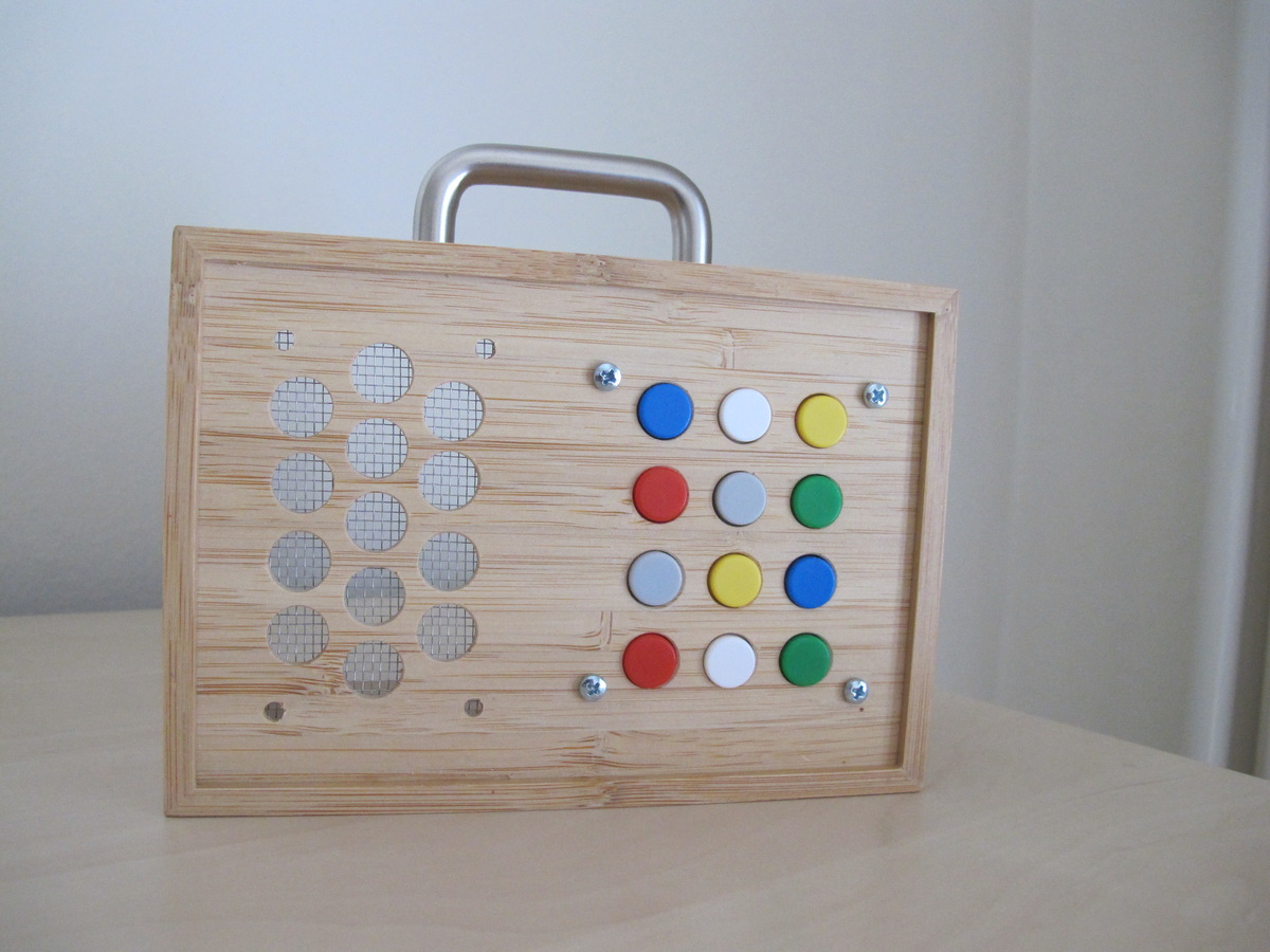

Wie dünn ist eure Sperrholzplatte an der Front denn? Ich habe die
Bambus-Variante gewählt - meine Tasten stehen nicht so weit vor :-(.
Im Moment bereite ich V2 vor - V1 war mechanisch (Tasten) noch nicht
optimal. Die Mechanik ist für mich das Problem ... leider. Habe jetzt
einen "Bambusbohrer" mit passendem Durchmesser und mache mir eine
Bohrschablone.
Die Rückwand will ich mit einem einfachen Schloss verschließen - eine
Schraube möchte ich  nicht nutzen.
Als "Betriebs-LED" werde ich eine RGB-LED einsetzen. Im Schlafmodus
werde ich damit einen kleinen Farbwechsel durch das Farbspektrum
einbauen. Sieht an der Decke sicher hübsch "Einschlaf-fördernd" aus :-)

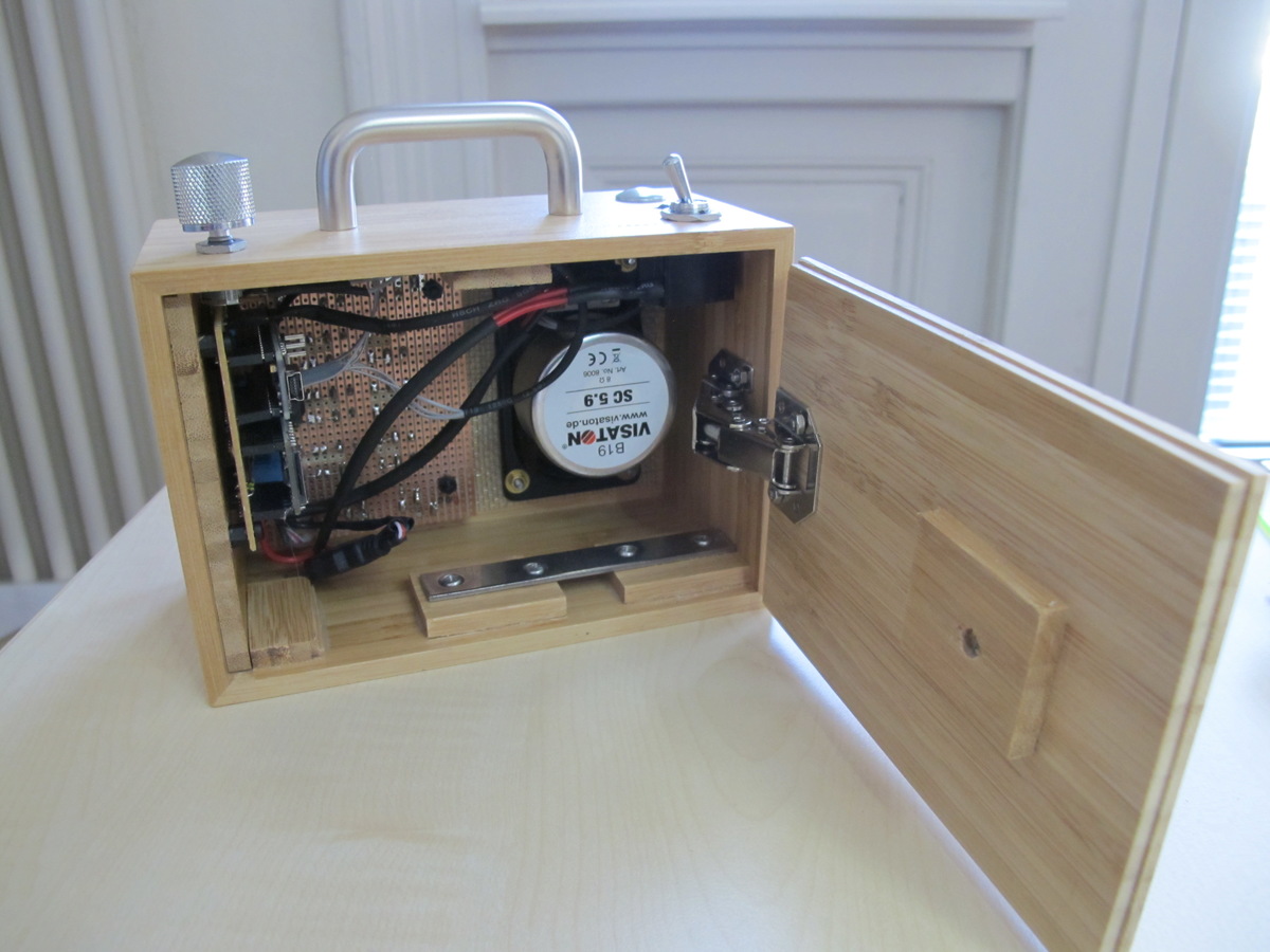

So - mein Prototyp funktioniert jetzt auch. Spielt leider nur immer eine
MP3 aus einer Playlist ab - muss ich wohl nochmal im PDF schauen :-)
Was mich etwas stört ist der "Einschalt-Knackckcks". Trotz 1k Widerstand
nach RX kommt der immer als erste Reaktion auf das Einschalten. Gibt es
da Abhilfe?
Ansonsten - herzlichen Dank Martin - Ostern wird für einen kleinen
Menschen deutlich erfreulicher werden :-).
Jetzt muss ich noch mein "Rückwand-Scharnier" einpassen - mit 1,5 linken
Händen nicht einfach :-/

Foto kommt, wenn ich den "Auslieferungszustand" erreicht habe. Nachdem
ich ein "verbohrtes" 12mm-Loch abgedeckt habe :-/ steht mir noch die
"Kür" mit dem Rückwand-Scharnier bevor. Dann noch die Powerbank rein
(Halterung ist vorbereitet) - und "klick" :-). Vielleicht schon heute -
aber eher morgen.
Die Kiste ist (für mich) recht eng geworden - irgendwer in diesem Thread
hat die kleine Kiste genommen - das hätte ich nicht hinbekommen. Das
ganze ist jetzt relativ leicht "wartbar" und der kleine Mensch kommt
nicht an die "Innereien". Ich wollte auch erst eine Ladebuchse nach
außen legen - habe aber Bedenken, was den Forschergeist des Nutzers
angeht ...

> einstellen.
Hallo Martin,
ja - Arduino Nano mit einem MH ET LIVE MH3028M-24SS Chip auf dem
MP3-Player :-(.
Habe das Analyzer-Protokoll mal beigefügt ... das Teil will wohl nicht
so richtig. Spezielles Datasheet (bis jetzt) Fehlanzeige.

nicht Gast schrieb:
> Und ein Photo braucht's natürlich, sonst ist's nie passiert :)
Ich spendiere sogar 2 Fotos - aber Ostern wird das wohl nichts mehr mit
der Übergabe :-(. Vorne links im Bild ist die Abdeckung für das
"verbohrte Loch".
Dem Abspiel-Fehler bin ich auf der Spur. Jetzt muckt auch noch die
Powerbank (ich war so stolz auf den relativ geringen Verbrauch) -
getestet habe ich immer mit der USB-Versorgung durch den Arduino bzw.
dem "Labornetzgerät". Deswegen ist die Powerbank auf den Fotos nicht zu
sehen - ich wollte nicht "faken".

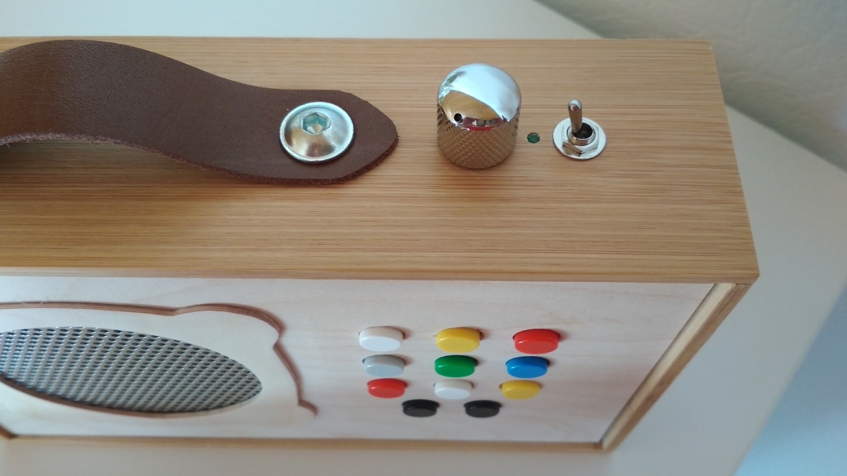

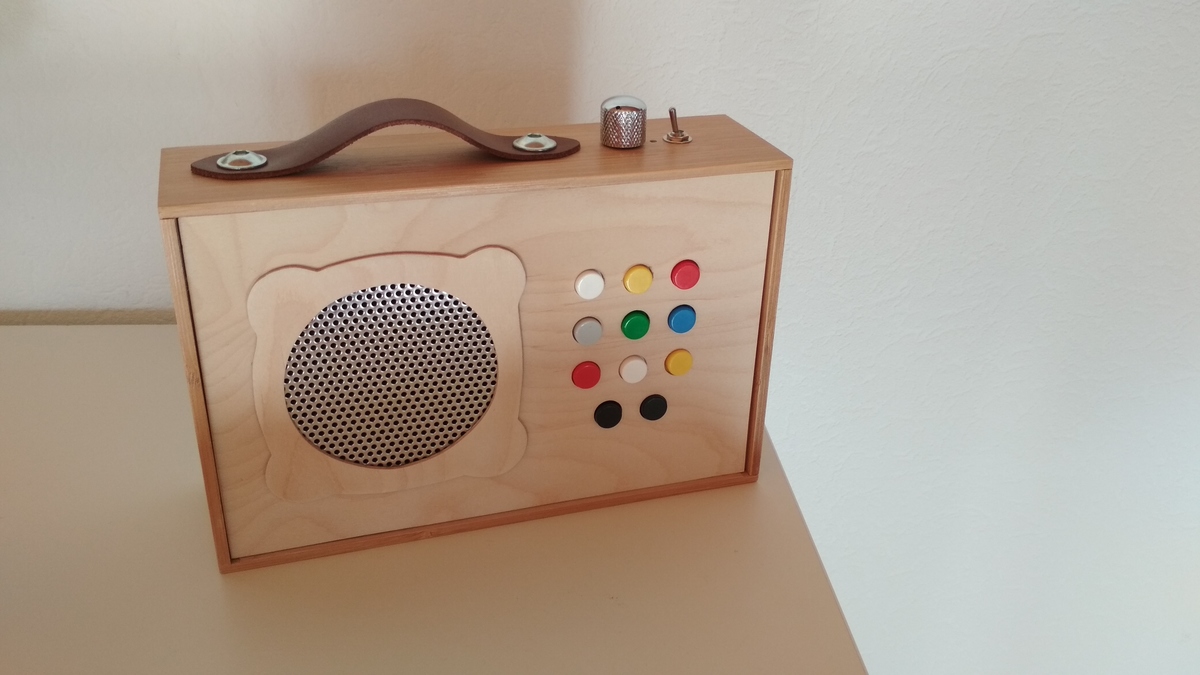

#6233785

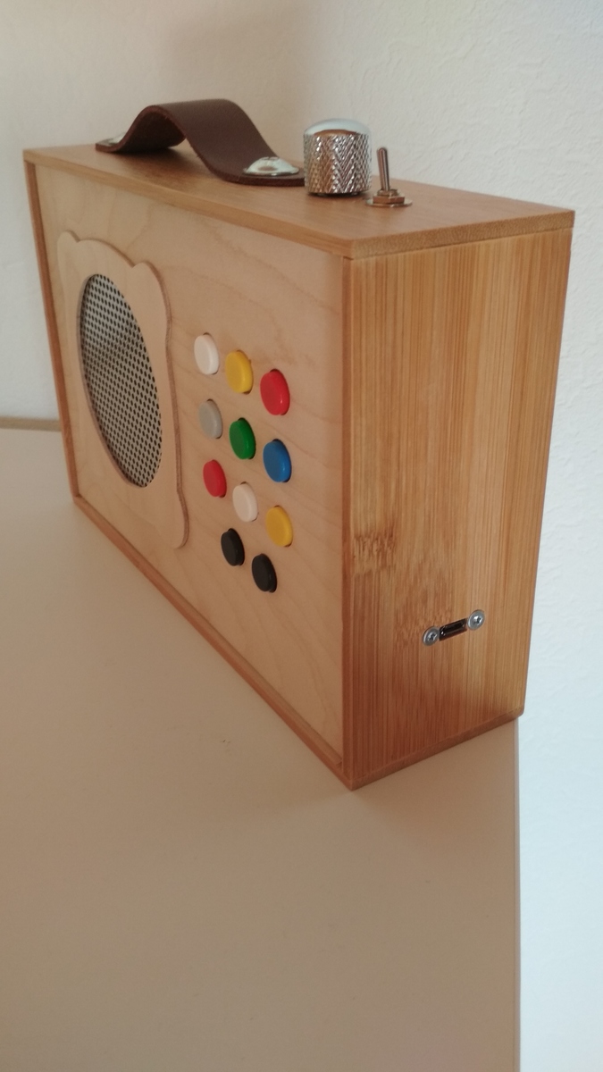

Hallo!
Mein Gerät ist auch fertig,... und funktioniert top!
Ich hatte keine Ahnung von Arduino und habe es trotzdem hinbekommen,..
die Anleitungen sind ja auch wirklich detailiert.
Zum Aufbau selber:
- Ich habe die "Powerbank" selber gebaut mit zwei 18650-Zellen und einer
Laderegler-Platine. Das ganze funktuioniert auch mit kleinen Strömen
(schaltet nicht ab) und kann parallel laden und Spannung abgeben. Genau
das richtige für so eine Anwendung. Die Platine kostet weniger als 5€
bei ebay, ich denke das passt.
Der Schalter an der Oberseite trennt sowohl den Ausgang der Ladeplatine
vom rest (aTTiny/DFplayer..)und zusätzlich auch die Verbindung zwischen
den Akkus und der Ladeplatine. Dann geht definitiv kein Strom "verloren"
und erschien mir auch sicherer. Ein kleines 5V-Hamlin-Relais (Spule
direkt nach der USB-Buchse auf 5V) überbrückt den Schalter zwischen
Ladeplatine und Akku sobald man das ladekabel an der USB-Buchse
anschliesst. Man kann also laden obwohl der Schalter "offen", also das
Gerät aus ist.
- Ich habe noch ein "Power"-LED eingebaut. Dann sieht auch Mama dass das
Gerät eingeschaltet ist. Die Spannung entehmne ich auf der Platine auf
der der DFPlayer gesteckt ist. Dann kann man bei "Problemen" schonmal
etwas einfacher die Ursache herausfinden.
- Ich hab's sogar geschafft den Code zu ändern um nur 9 Tasten für die
Playlists zu haben und die unteren beiden Knöpfe nur als als "vor"- und
"zurück" zu programmieren. Das war Mama's wunsch und ich finde das macht
irgendwie auch Sinn. Da bin ich als Arduino-Neuling besonders stolz
drauf :)
-Ich wollte an der Front keine sichbaren Schrauben haben, also habe ich
die Front mit zwei dünnen Flugzeugsperrholz-Platten in Sandwich-Bauweise
erstellt. Die untere Platte trägt mitttels Senkschrauben alle
Komponenten und die oberer Platte deckt das dann ab. Auch das Lochblech
ist somit bündig zur Platte.
Verschraubt wird das ganze von Hinten über die 4 Abstandshalter-Hölzer.
-Die USB-Buchse seitlich lädt die Eigenbau-Powerbank auf und die
Datenleitungen sind auf den DFPlayer aufgelegt. Man kann mit ca. 500kb/s
die Speicherkarte beschreiben und spart sich somit den Ausbau der Karte
zum bespielen mit neuen Songs. Passt!
Vom Klang her bin ich total überrascht! Das ding spielt schön sauber, es
gibt kein "plopp" beim einschalten und undser Junior strahlt wie ein
Honigkuchenpferd wenn er damit spielt!
Danke für das schöne Projekt! Es hat sowohl mir Spaß gemacht beim bau
als auch jetzt meinen Sohnemann beim Musik hören.
Liebe Grüße und besonderen dank an Martin!

Gast #6347159
Erstmal ein Lob: Ein tolles Projekt! Ich habe lange nach was käuflichem
gesucht und nachdem ich nix gefunden habe, was meinen Wünschen
entspricht bin ich auf diesen Mp3 player gestoßen. Ich möchte auch ein
bisschen umbauen und denke, dass ich jetzt den code für den Attiny
größtenteils verstanden habe. Nur ein paar Fragen zu den Tasten hätte
ich noch. Ich habe überlegt, ob man nicht mehr Tasten haben könnte und
habe daher versucht nachzuvollziehen, woher die Zahlenwerte für die
Zuweisung der Tasten kommen. Das ist doch die Spannung bei Tastendruck
umgewandelt auf digital (vermutlich) 1024 bezogen auf die
Referenzspannung (= Versorgungsspannung?).
Formal: ADC = (Vin * 1024)/(Vref)
Ich kriege aber die Zahlenwerte so nicht raus, auch nicht, wenn ich zu
meinen Werten eine Konstante dazuzähle oder abziehe.

So, meine Kiste ist endlich fertig geworden. Ich war erstaunt, wie
schwer die ist, aber dafür ist der Klang echt gut. Nochmal danke an
dich, ghmartin77, für die Anleitung und den Code. Ich kann kein C++ und
bin daher auch ganz stolz, dass ich ein bisschen extras programmiert
habe. Das ging nur dank der tollen Vorlage so schnell.
Ich habe ein bisschen modifiziert. Wen's interessiert: Mehr Tasten, und
extra "zurück", "vor" und "play", sowie wenn man "play" lange drückt,
kann man die nächsten 10 Ordner anwählen. So kann ich 20 verschiedene
Ordner mit Geschichten anlegen.
Ich wollte keine Powerbank, zum einen wegen Li-Akku und zum Anderen um
die Katastrophe zu umgehen, wenn der leer ist ("Ich will aber jetzt
sofort ...!!!"). Wir haben bisher Tiptoi und da bin ich froh, dass man
einfach die Akkus tauschen kann. Daher habe ich einen Pololu Schalter
eingebaut, dessen LED netterweise auch gleich anzeigt, dass der Player
an ist. Außerdem hat der einen Verpolungsschutz, so dass meine Kinder
selber Akkus wechseln dürfen. Dazu einen Step up / Step down
Spannungswandler, der aus den Akkus 5V macht.
Der Tiny schaltet auch den Player aus (high an Schalter), wenn seit X
Minuten kein Lied mehr gespielt wurde (dafür kein sleep timer). Dazu
habe ich einen Pin freigemacht, indem ich die Lautstärke Widerstände in
Reihe geschaltet habe.

Hallo ,
und eine gutes neues Jahr wünsch ich euch .
So wollte jetzt mit meinen Kindern mal MP3 player bauen .
Nur jetzt hänge ich ein bischen .
Und zwar an dem Attiny85 - Denk ich mal .
Der Df Player geht ( Blaue LED ) aber nur mit steuerung Pin1 ->Gnd ;
Pin3 > Gnd .
Arduino ist für mich neu hab mit dem Nano Isp Programmiert - scheind
auch alles gegangen zu sein - nur geht nichts beim Tasten an Pin 2 des
Attiny kommen auch verschiedene Spannungen nur der DF Player macht nur
beim Einschalten ein Lautsprecher geräusch !
Laut leise geht auch nicht .
Vielen Dank schon mal - vielleicht weis ja jemand etwas auf die schnelle
gibt es eigendlich schon eine "fertige Sd karte" wo man nur noch die
Ordner
füllen muss ?
Danke schon mal
Gruß Martin

Gast #6534924
Guten Morgen ,
ja mit dem Df Player Test dachte ich Teste mal etwas ( Df player Sd
Karte )
habe den Df Player auch mal in einen TonUino wo ich auch gebaut habe
gemacht dort hat alles funktioniert - auch die Ansteuerung über Rx / Tx
verschiedene Ordner / laut leise .
( Nur mit dem Attiny85 geht nix gibt es da auch so einen Link mit Google
Chrome zum den Attiny zuflashen )
Was muss man umbauen wenn man den Nano nehmen will von D2 und D3 als RX
und Tx hab ich schon gelesen die was Fehlt sind die Eingänge für die
Taster (jetzt Pin 2 am Attiny ) und die Poti`s Max Vol und der normale
Lautstärkeregler .
So dann werde ich mal Anfangen alles auf so einem Bord aufzubauen .
Die Spannungen scheinen zu stimmen RX und Tx haben 3,3 Volt
Tx ist Pin 5 und Rx mit Widerstand Pin 6 .
Habe 10KOhm Widerstände R4-R14 genommen wie in der Stückliste im Forum
(keine 1KOhm) . Da es ja aber nur ein Spannungsteiler ist sollte dies
kein Problem darstellen . Muss mal die Werte messen der Taster an Pin 2
-> VCC oder?
vielen Dank schon mal
Gruß Martin

Jetzt hab ich gerade in der DfMiniMp3.h gelesen das genau meine Leser
nicht mit dem Attiny richig reden
    // Does not work with all models.
    // YX5200-24SS - sends reply
    // MH2024K-24SS - sends NO reply --> results in error notification
    uint8_t queryStorageDevices()
- hab zwar jetzt schon von 3 verschiedenen Verkäufern bestellt aber "
nur diese" erhalten
kann man da etwas machen ?
Beim Nano sollte das gehen wenn es nur am Speicherplatz liegen sollte
oder ?
was soll ich jetzt machen - die Platiene hat keinen Fehler der DF Player
läuft auch über TX RX am Nano mit der TonUino soft nur der Attiny will
nicht mitreden !
Liegt das an der Softwareserial.h ....kenn mich da zu wenig aus sehe nur
kaputt ist nichts gehen tut es auch nicht .
viele Grüße
Martin

Jetzt "etwas" weiter gekommen habe es mit dem Bootloader geschaft die
Fuses richtig gesetzt - Denk ich mal.
und mit dem Arduino den Sketch Hochgeladen ihr könnt gerne mal
drüberschauen ob so alles stimmt.
Grüßle Martin
Gast #6538730
Und was soll ich euch jetzt noch sagen es geht - zwar noch nicht alles
mit den Taster - Ordner zu Ordnung aber es spielt verschiedene Ordner ab
und Laut/leise mit Poti geht .
einfach nur SUPER und vielen Dank schon jetzt mal .
Jetzt muss ich mich noch an die Tasterwerte und die MP3 ansagen machen.
Haben ja noch einen Feiertag :-)))))
Viele Grüße
Martin
Gast #6539273
So jetzt geht glaube ich alles so wie es soll - muss noch ein Paar Tests
mit den Optionen des Players machen - Ansagen gehen zuordung geht
auch....
Kann nur sagen super Projekt mit dem Arduino gab und gibt es etwas
Probleme mal schauen ob ich jetzt noch den Attiny85 nochmal resetet
bekomme damit er wieder mit dem IDE redet !
Meine Kinder sind auf jeden Fall schonmal ganz Happy - so wie ich auch !
im Anhang noch eine SD zum Testen des Systems - bei mir gings.
Viele Grüße
Martin

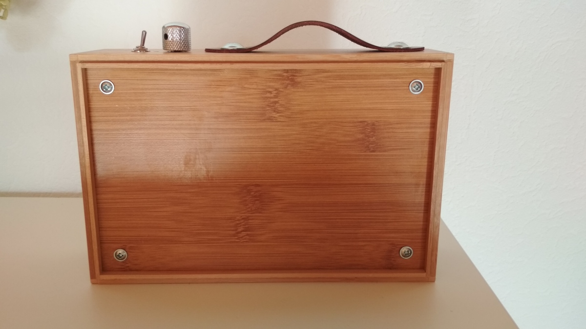

Endlich ist die Kiste fertig. Dafür dass ich nicht vom Fach bin, bin ich
ganz zufrieden. Ich kann es übrigens keinem empfehlen die Widerstände
direkt auf die Platine zu löten und dann die Taster mit Steckverbindern
zu versehen. Wartungsfreundlicher wird es dadurch auch nicht.
Die Intenso PM5200 powerbank schaltet sich auch nicht bei der geringen
Leistungsabgabe ab.
Jetzt ist nur noch das Problem dass am Ende des Albums gar nix mehr
kommt.

Gast #6652257
Danke für die Rückmeldung,
durch die Wandstärke der Kiste (hab ich im Kinderzimmer gefunden) war
die Achse vom Poti zu kurz. Dann hab ich einen Haltewinkel und
Verlängerung gedruckt. Und bei der Gelegenheit auch einen
Platinenhalter. Bei dem antiken Powerschalter hab ich dann aber
Vertiefung gebohrt.
#6659412
> Leistungsabgabe ab.
> kommt.
Sehr schön geworden :-) Mal eine ganz andere Interpreation!
Was sind das für Taster? Die sehen auch echt klasse aus!
Gast #6662654
Christian S. schrieb:
>> Leistungsabgabe ab.
>> kommt.
Die Taster sind von aliexpress, aus China-Edelstahl. Die gibt es da zu
Hauf für wenig Geld.

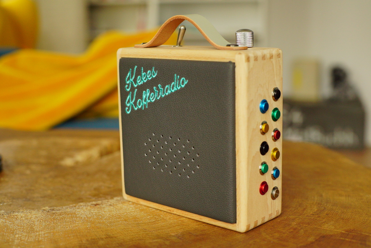

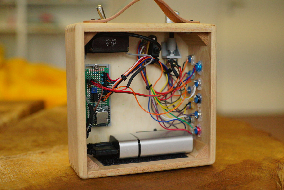

#6761128

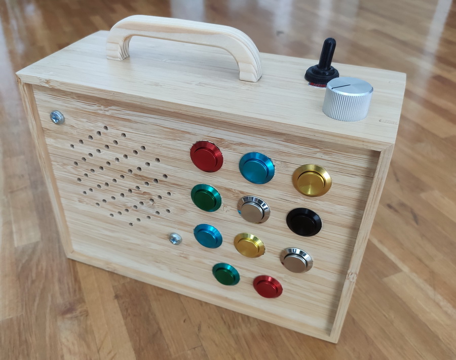

Vielen dank für das tolle Projekt!
Nach Wochen (oder Monaten..) bin ich endlich fertig geworden.
Vorneweg: Ich hatte absolut keine Ahnung. Von nichts - ausser dem Code,
aber der war ja schon da ;-)
Das heisst ich musste erst mal ein Lötgerät besorgen. Die richtigen
Bohrer. Säge. Multimeter. Ganz zu schweigen von der Elektronikbestellung
- am Ende kamen 3 Pakete hier an und ich hätte genug Material, um noch
10 weitere zu bauen ;-) Ein dfplayer ist abgeraucht aufgrund eines
Defekts.
Ich habe sicher 3 mal neu begonnen und landete am Schluss bei fritzing
(das ich auch nicht kannte) und habe es via Stripboard realisiert. War
für mich als Neuling wesentlich einfacher - hatte ja keine Löterfahrung
etc. Bin auch schnell auf Pins umgestiegen so dass ich jetzt schnell was
wechseln könnte (poti etc.). Die Powerbank die ich zuerst vorsah stieg
aus weil zu wenig geflossen ist. Aber anstatt da jetzt noch eine LED
oder sowas einzulöten (hatte nur die 1k Widerstände hier..) bin ich
einfach auf eine andere Powerbank gegangen - die nun einwandfrei
funktioniert.
Da stecken jetzt unzählige Stunden drin, ich hab enorm viel gelernt und
jetzt mächtig stolz dass der kleine beim Wickeln den Sound vom Daddy
hören kann =) Daher nochmals lieben Dank für die Idee und den Code, ohne
das git Projekt hätte ich all den Frust und die Freude nicht gehabt!
Ah:
- Knöpfe sind von Aliexpress
- Demnächst kommt noch ein externer Ladeanschluss an die Rückseite
- Powerbank via Klett-Klebstreifen befestigt, hält bombensicher und
trotzdem flexibel
- USB Break out Board von Ardafruit

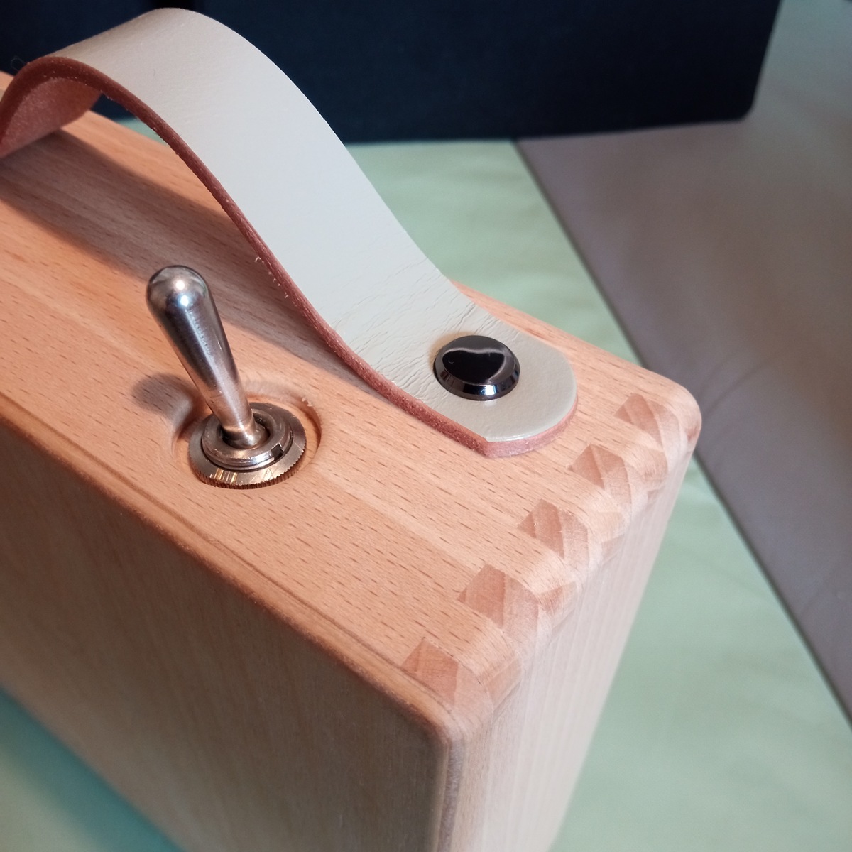

Also abgesehen von dem ganzen Elektronikkram muss ich schon sagen, dass
hier einige echt klasse Holzarbeiten vorstellen.
Sei es versenkte Schalter, schraubenlose Front, Vogelhäuschen, etc.
Eure Geräte sehen aus wie frisch im Holzspielladen gekauft. :)
Alle Achtung und großen Respekt!!!

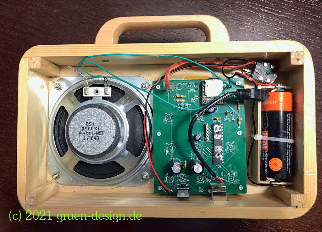

ich kram den Thread mal raus, ich hab mich von den vielen Ideen hier
inspirieren lassen und auch ein ähnliches Gerät gebaut. DFPlayer Mini +
ATMega. Ein kleines Steuerprogramm in BASCOM. AM Ende haben 27
Hörgeschichten und Liedersammlungen Platz gefunden. Umschalten zwischen
den Speicherbänken erfolgt durch Halten eines der ersten 3 Knöpfe beim
Einschalten. Die einzelnen Ordner auf der Karte werden jeweils bis zum
Ende fortlaufend gespielt. Die Pausetaste macht, was sie soll. Beim
Einschalten startet die zuletzt ausgewählte Geschichte von vorn. Nach
dem Abspielen einer Geschichte beginnt eine LED zu blinken und nach
einer Weile geht das Gerät (wie hoffentlich auch die kleine Zuhörerin)
in den Schlafmodus.
Seit einigen Wochen ist das Gerät jetzt in Kinderhänden im Praxistest.
Bis jetzt sind keine Klagen gekommen.
Vielen Dank für die Inspiration!
