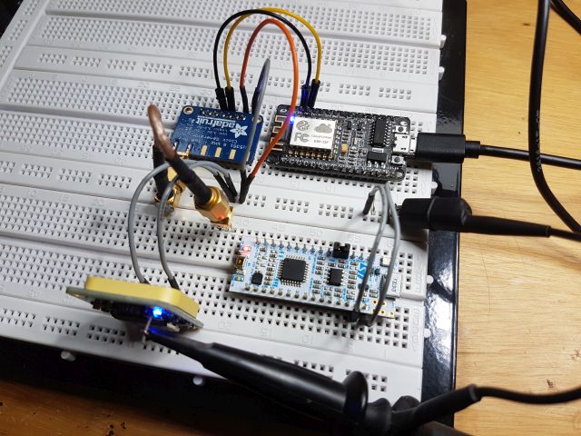

Es ist ein reines Lernprojekt, ich möchte verstehen, wie das
Impulszählen auf dem STM32 funktioniert. Anbei der aktuelle Testaufbau.
Mit dem ESP8266 und dem SI5351 kann ich die zu messende Frequenz
erzeugen. Das GPS-Modul lierfert den 1-Sekunde-Puls. Jetzt muss ich dass
mit CubeMx hinbekommen ...
Zunächst mußt Du Dir einen Timer aussuchen, der ein externes Taktsignal
an TIMx_ETR zählen kann. Damit werden die Impulse gezählt.
Dann wähle "PWM input mode". Damit kann man mit dem 1 pps Signal den
Zählerstand zwischenspeichern und den Zähler auch gleichzeitig löschen.
Wie man das mit Cube umsetzt? Keine Ahnung.
