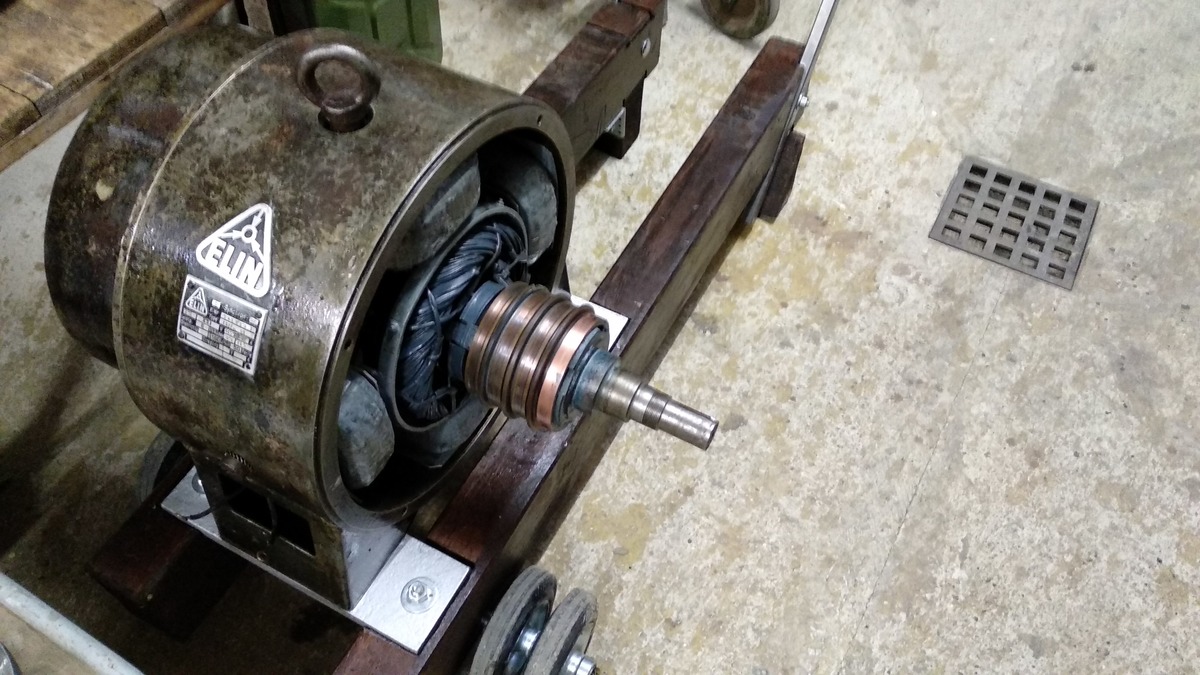

Jetzt habe ich mir für ganz wenig Geld einen alten Elin 1 Phasen
Synchrongenerator zugelegt. Stand viele Jahre in einer Scheune neben
einem Fluss, feucht. Sollte als Wasserkraftwerksbestandteil mal dienen.
Den Vorbesitzer verliess irgendwann mal die Kraft, die Scheune wurde
geerbt und ausgeräumt, 150kg Metall (geschätzt) wechselten den Besitzer.

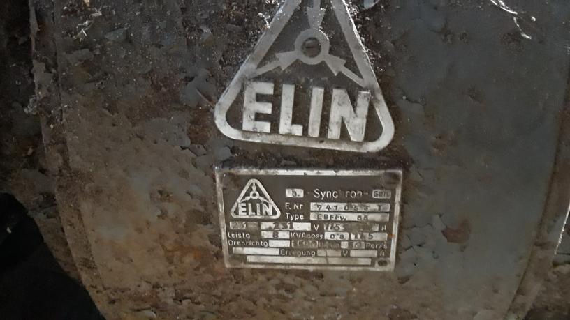

*Zu den Daten:* Am Typenschild (Bild) steht:
D-Synchron Gen.
F.Nr.:741 053 T
Type: EB FFW 65
231 V 11.5 A
Leistg 8KVA cos phi 0.8
1500 U   50 Per/s
Erregung   V     A

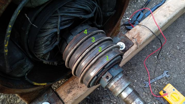

Die Schrauben zu öffnen war schon eine Herausforderung, die einen ganzen
Tag in Anspruch genommen hat. So viel habe ich schon mal herausgefunden:

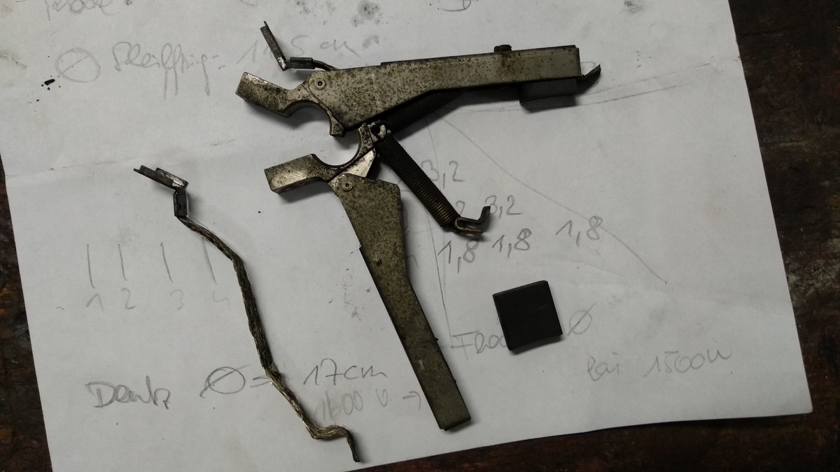

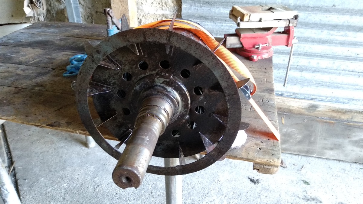

Stromabnahme über die Kohlen / Schleifringe des Läufers (Kohlen und
Kohlenhalter bekommt man noch neu); Das ist schon mal ungewöhnlich, weil
durch diese Anordnung die Kohlen weit mehr belastet werden, als wenn sie
"nur" den Erregerstrom weitergeben müssen. Kohlen und -halter habe ich
ausgebaut, waren zwei der vier Halter in den Schenkeln gebrochen. Habe
aber nicht ich gebrochen, weil das Aluminium war schon dunkel oxidiert.
Wurden viel zu fest angezogen, neue aus Messing werden von mir verbaut.

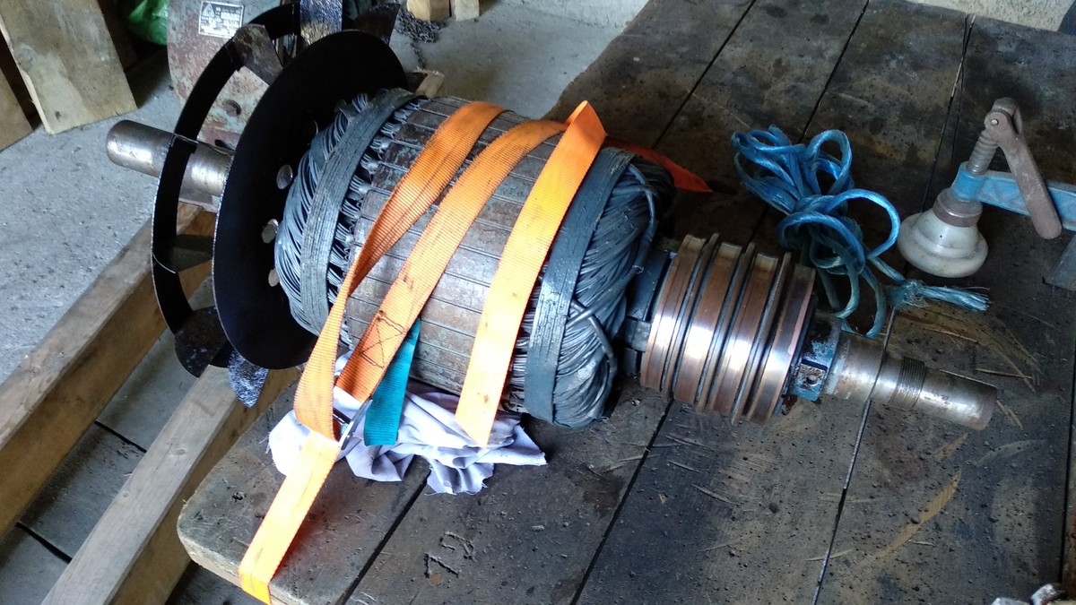

Hier Widerstandswerte, von Schleifring zu Schleifring (Bild, Ohm):
1-2: 3.2
1-3: 3.2
1-4: 1.8
2-3: 3.2
2-4: 1.8
3-4: 1.8
Kein Schluss zu Masse.

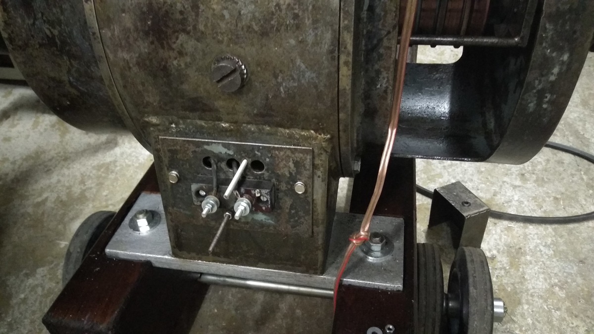

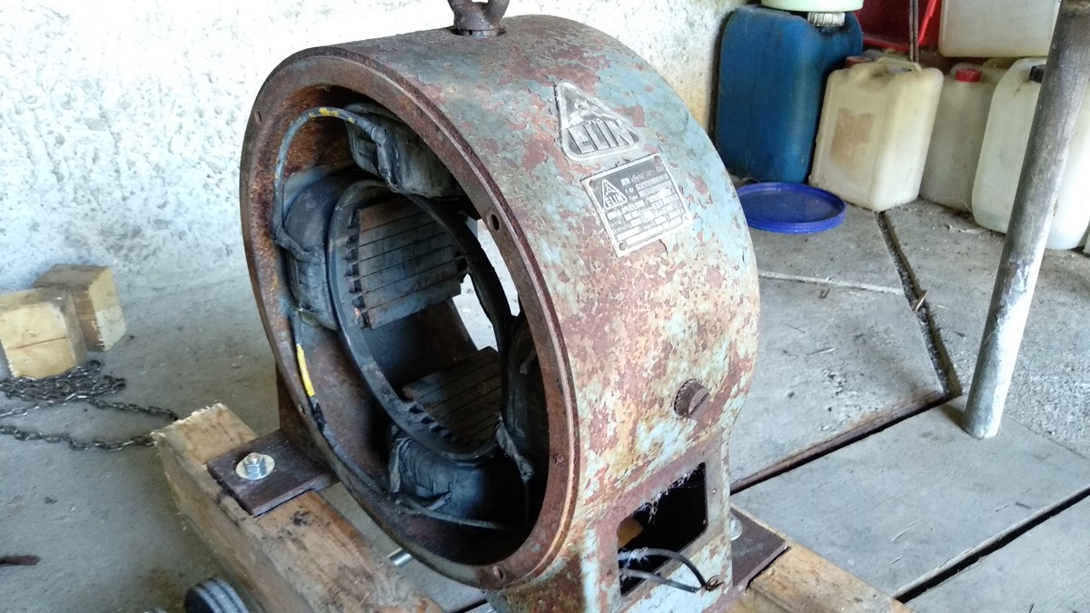

Stator (Bild) dient der Erregung. Die einzelnen Packete (4) sind mit
einander verbunden, Leitungen von A und D werden an eine kleine Klemmbox
nach außen geführt. Der Widerstand beträgt 8 Ohm, kein Schluss zu Masse.
Im Generator außer Spulen, Kabeln, Lüftungsrad, Lagern keine Elektronik;
Keine Widerstände, Gleichrichter, Dioden, etc. nichts. Nur massives
Metall.

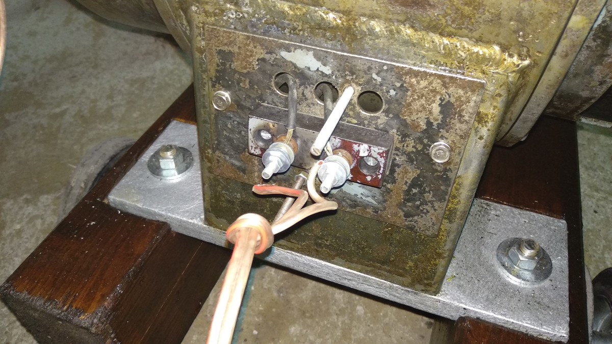

1. Auf der Klemmbox außen neben den Schleifringen waren drei Kabel
gleicher Farbe mit Schleifring 1, 2 und 3 verbunden (die mit 3.2 Ohm),
eines in einer anderen Farbe an Schleifring 4 mit 1.8 Ohm). Angeblich
ist das eine im Stern geschaltete Drehstromwicklung und 4 der
Sternpunkt. Kann ich durch geeignetes verbinden bereits hier L1 und N /
230V abgreifen, wie muss ich die Kontakte verbinden?

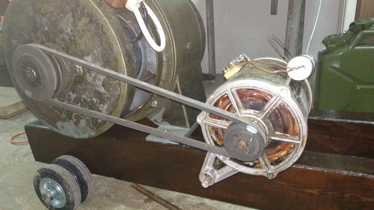

3. Meine meiner Meinung nach benötigte finale Anordnung, damit das ganze
funktioniert, wird sein: über kleines Riemenrad an Weille am großen
Generator wird ein DC-Generator, möglichst selbsterregt (wenn ich die
benötigte Erregerspannung mal kenne) angetrieben. Hier muss ich mir noch
ein Teil suchen, der über Remanenz selbsterregend ist UND die
Erregerwicklung nach außen führt. Weil final soll eine AVR den
Erregerstrom für den großen Generator durch Aussteuerung dieses kleinen
DC-Generators regeln. Könnt ihr mir hier

Gast #5566826
Wie kommst Du zu der Erkenntnis, dass der Generator einphasig ist?
Alles spricht dafür, dass es ein Drehstromgenerator ist:
1. Typenschild: D-Synchron-Gen.  D wie Drehstrom
2. 8kVA bei 231V 11,5A??   3*231*11,5=7969,5
3. 4 Schleifringe, einer davon ist N
4. die drei Pfeile auf dem Elin-Emblem ;-)
Wir hatten hier im Forum vor kurzem einen Generator mit Stator-Erregung.
Grobe Schätzung der Erregerleistung: 100-500 Watt,  bei 8 Ohm wären das
32V 4A 128W
40V 5A 200W
48V 6A 288W
56V 7A 392W
64V 8A 512W
Gast #5566871
Beitrag "Alter Generator: Verständnisproblem Erregerschaltung"
Nicht verwirren lassen, am Anfang war unklar, wie der einphasige
Generator funktioniert.
230V 2,2kVA <<-- diese ist die Ausgangsspannung/Leistung
Err. 32V/1,5A <<-- diese Angabe gibt die Erregerspannung wieder
dort ist die Erregerleistung 48W bei 2200VA, also 4,4%.
Bei 8kVA sind 4% 320W.

Wenn ich die Fotos so sehe, dann würde ich ERST mal die alten Wicklungen
genauer auf Windungsschluss überprüfen bevor ich große Pläne schmieden
würde.
Gast #5567826
Windungsschluss ist das eine, eine Isolationsprüfung unter Hochspannung
(mindestens 500Vac über eine Minute) das andere.
Deswegen sagte ich zuvor, ein Elektriker muss her.

OP #5572884
So, Zeit für ein kleines Update.
Ein bekannter der bei einem großen internationalen Mischkonzern arbeitet
die Dunstabzugshauben und Kraftwerke bauen (er ist u.a. in der letzteren
Sparte) hat mir gesagt, diese Wicklungswiderstandsmessungen sind eher
kontraproduktiv. Das Teil IST alt - es wird sich nicht verhalten wie ein
neuer Generator. Zuerst mal ordentlich trocknen mit Föhn so zwei Tage
lang und dann probieren. 500 Volt eine Minute - wenn dann etwas
überspringt kann man das Teil fix werfen. Erst mal probieren, wenns
läuft dann gut.
Ich bin immer noch dabei die Mechanik hinzubekommen. Immerhin,
Kohlen+Kohlenhalter sind raus, Läufer ausgebaut. Sichtkontrolle war sehr
gut. Das viele Scharz der ersten Bilder kommt nicht von Überhitzung
sondern von dem viele Staub (tw. kohlenabrieb) und Dreck. Aber Bilder
sagen mehr als 1000 Worte, daher anbei.
Das nächste nach Grundreinigung ist Kohlen wieder einsetzen und mal mit
12V Batterie Remanenz versuchen aufzubauen. Ein Waschmaschinenmotor, der
die richtige Scheibengröße auf der Welle hat  drangebaut und mit einer
AVR im shunt-Betrieb mal checken ob Selbsterregung stattfindet.

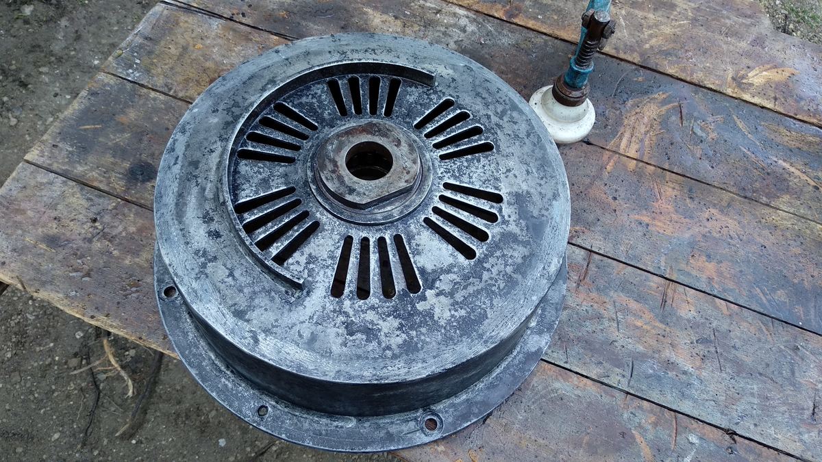

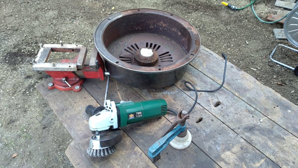

Aktuell ist aber bis auf den Läufer (Kühlflügelrad entrostet und mit
Phosporsäure passiviert, Leinöl kommt noch drüber damit Feuchtigkeit
länger keine Chance hat) alles noch ein Rosthaufen.
(Firma: Funkenflug Industries) #5572950
Hmmm wenn ich mir das so anschaue... Sicher, daß das ein
Einphasen-Generator ist?
Ich glaube, da wird wohl die Ständerwicklung für die Erregung sein und
der Läufer erzeugt den Strom. Die Ringe 1,2 und 3 sind die Phasen und
Ring 4 der Sternpunkt. Sieht nicht wirklich aus wie ein
Einphasen-Generator und mit etwas Pech brauchst Du auch noch einen Trafo
um aus dem 230V 3AC-Netz eins mit 400V zu machen. Ansonsten kannst Du
nur eine Phase nutzen und der Generator erreicht seine Nennleistung
nicht.
#5573110
Im #1 Typenschild steht doch D-Synchron Generator.
Phase L1 gegen L2,L3 = 231v bei synchroner Drehzahl.
Phase L1,2,3 gegen Sternpunkt = 127V.
Der Generator ist halt noch fürs alte DS-Netz hergestellt worden.
50 Hz werden nur bei 1500U/min erreicht,nicht wundern.
(Firma: Funkenflug Industries) #5573172
Das Typenschild ist auf dem Foto nicht gerade leicht zu entziffern und
heute baut man eigentlich alle Generatoren dieser Leistungsklasse so,
daß der Erregerstrom über die Kohlen geht und nicht der Laststrom.

Ja da bin ich mir mittlerweile auch sicher. Die Angaben zusammen mit
231V waren für mich nur ziemlich verwirrend
OP #5573184
Ich hoffe mal nicht, weil 231 x wurzel(3) ergibt 400 Volt. Vielleicht
haben die auf dem Generator die Spannung Phase gegen N angegeben = 231v
und L1 gegen L2 wäre 400v ?
Aber woher soll ich das wissen, das Typenschild ist da nicht eindeutig.

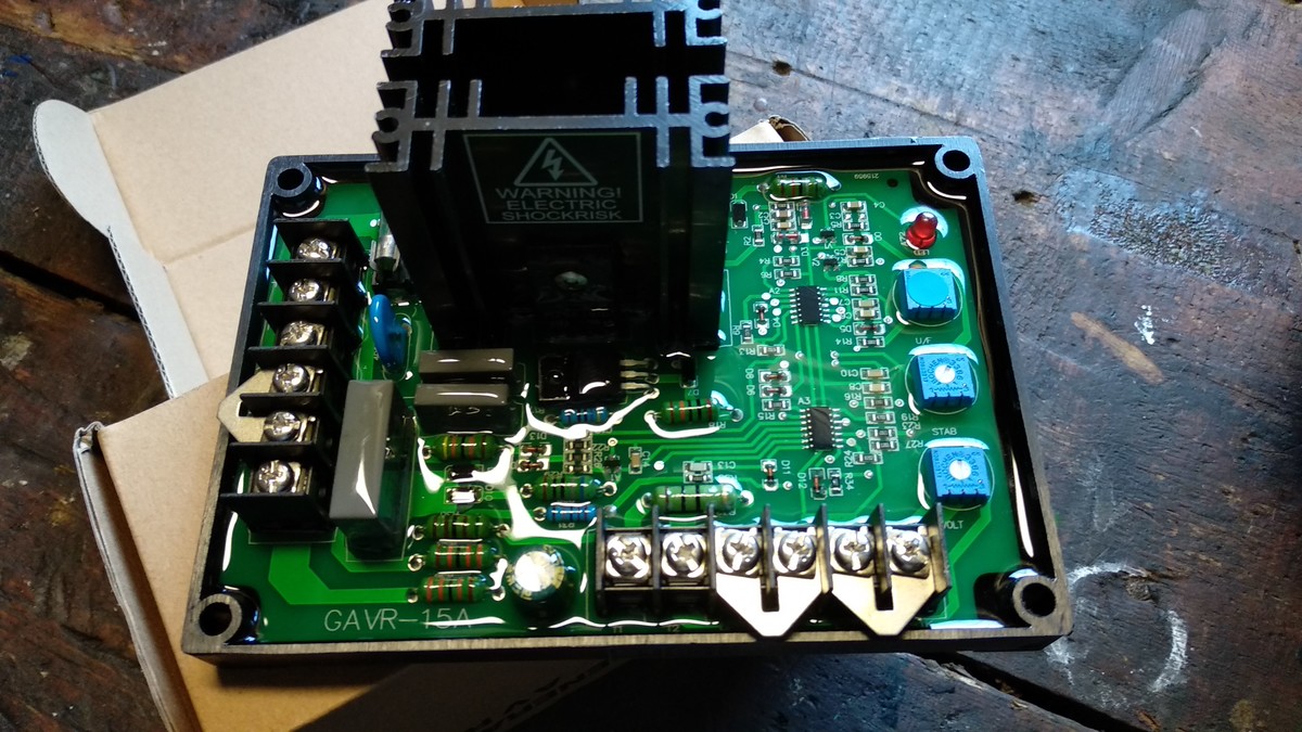

OP #5586870
Update
So, die Restaurierung schreit nicht so schnell voran wie gewünscht ..
die Realität schlägt zu :) !
Was bisher geschah
* Abdeckungen links und rechts entrostet, passiviert und luftdicht
gestrichen. Rost sollte jetzt über lange Zeit keine Chance haben

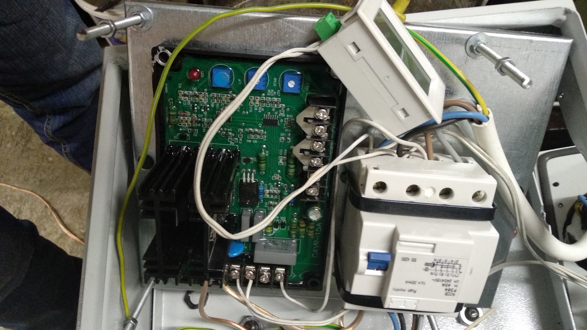

* AVR ist eingetroffen. Ist eine AVR wo ich von Bastelprojekten im
Internet (Youtube) auch berichte über deren Funktionieren gefunden habe.
Wie außerdem von diversen Händlern in Europa als Supply-Teil verkauft.
Sollte also passen. Positive Überraschung: kostenmäßig sehr günstig!

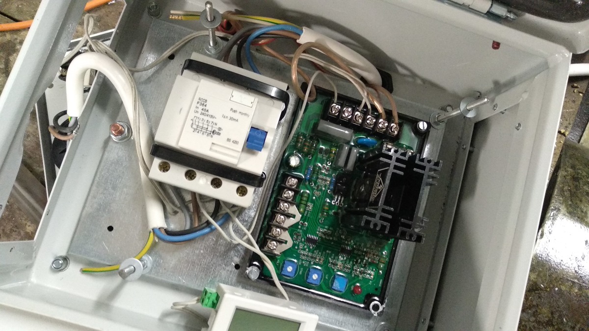

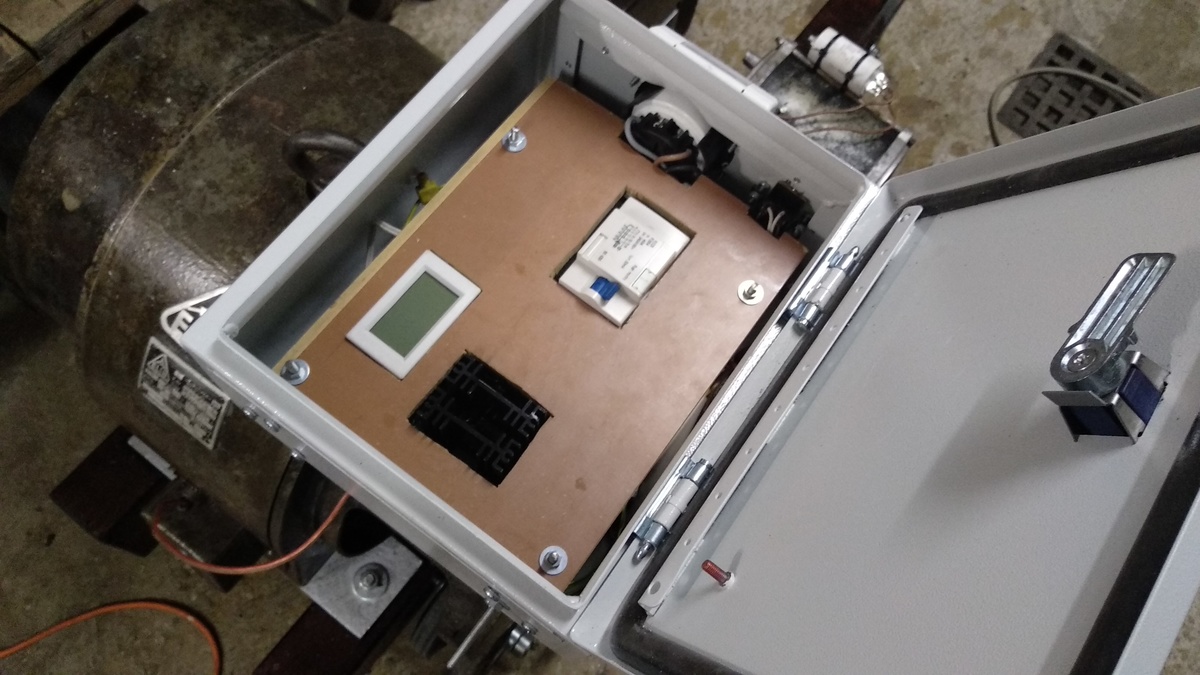

OP #5602048
So, nach einiger Zeit tut sich wieder etwas. Nachdem ich jedes Teil des
Generators in meinen Händen hielt, beginnt jetzt der Zusammenbau.
Zu sehen ist die noch offene Abdeckung an der Seite der Schleifkohlen.
Der erste Schleifring ist überarbeitet, die anderen warten noch. Auch zu
sehen ein Teil des recht brauchbar gewordenen Fahrgestells. Wobei so
richtig "mobil" wird der nicht ;)
Aber ich habe eine ganz konkrete Frage an euch: *Wie kann ich mir eine
Sicherungseinheit* bauen?
Für die AVR baue ich mir einen Schalter: Wir der umgelegt, gibt's keinen
Erregerstrom ergo kein Strom wird erzeugt.
Aber:
* Wie bzw. welchen Überlastungsschutz kann ich einbauen? Zur
Erinnerung, der Generator hat 8KVA cos phi 0.8  11KW. Ist dass das selbe
wie ein LS-Schutzschalter
https://de.wikipedia.org/wiki/Leitungsschutzschalter im "Haushalt"?
* Ebenso wichtig: Wie kann ich einen Fehlstromschutzschalter
FI-Schalter implementieren? Hier geht es mir um den Erdspies, wo muss
ich hier was anschließen?
Warten auf:
* Schleifkohlen (verfügbar, aber langer Weg aus Ch. vermutlich)

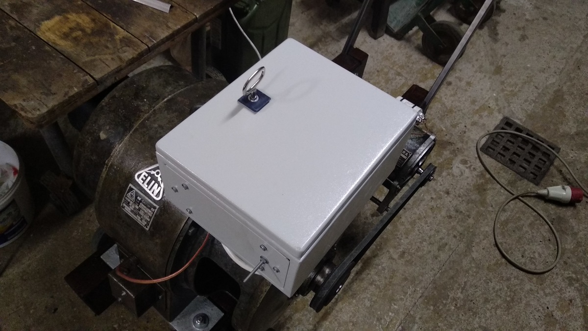

* Metallbox / kleiner Schaltkasten, in den ich die AVR +
Drehstromsteckdose + LS/FI-Schalter integrieren kann
Danke für eure Hilfe!!
(Firma: Funkenflug Industries) #5602423
Erde den Sternpunkt der Läuferwicklung wo auch der Nullleiter
angeschlossen wird. Irgendwo oben hatte ich geschrieben, welcher Ring
das wahrscheinlich ist. Dann hast Du im Grunde ein TN-S-System und
kannst daran problemlos Sicherungsautomaten und Fehlerstromschalter wie
in einer Hausinstallation (wo heute TN-C-S Standard ist) betreiben.
Den AVR einfach so abzuklemmen würde ich nicht empfehlen, das könnte mit
etwas Pech Spannungsspitzen verursachen, die dann Schaden am AVR oder
angeschlossenen Geräten machen.
Wenn Du eine Art Not-Aus haben willst, dann bau einen 3phasigen
Generatorschütz ein, der nach dem Start angezogen wird. Wenn irgendwo
ein Fehler festgestellt wird (z.B. ausgelöster Fehlerstromschalter oder
was auch immer überwacht werden soll) schmeißt Du den Generatorschütz
raus und schaltest gleichzeitig den Antriebsmotor ab.

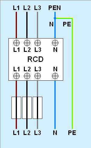

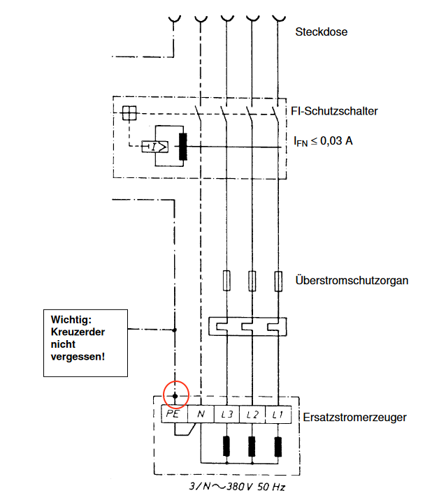

OP #5606550
Zur Erdung nochmal: Also ich schließe ein ausreichend dimensioniertes
Kabel einfach bei N (im Schaltkasten) an und sorge über Erdspies für
Erdung?
Schema beigefügt.
Darf ich auch das Gehäuse des Generators (ist aus Metal!) an Erde
anschließen?
Wobei dabei stellt sich mir die Frage: Wenn ich den Generator z.B. nur
auf einer Phase belaste, dann müsste über PE doch jedenfalls Strom
fließen? Also das Gehäuse des Generators zu "erden" wäre dann vmtl.
nicht so gut?

Keine Sorge, ich möchte weder mich noch andere unter Strom setzen.
Aber der Link (Danke!) auf Seite 8 (Ausschnitt angehängt, Verbinder rot
markiert) zeigt genau dass, was ich vermutet habe:
"Generatorseitig":
  PE mit N verbinden
  Gehäuse des Generators mit PE verbinden
Wenn ich also den 3-Phasen Generator mit einer schiefen Last betreibe
(nur eine Phase belastet), dann sollte relativ viel Strom über N
fließen. Aber wird damit nicht auch das Gehäuse des Generators "unter
Strom gesetzt"), weil eben N mit PE verbunden ist und das Gehäuse an PE
hängt?
Gast #5607041
Am Generatorgehäuse müßte bereits eine Schraubklemme für die Erdung
vorhanden sein. Und diese wäre übrigens ein Muß. Wenn noch die
Wehrpflich bei der Bw praktiziert würde, wie vor Guttenbergs
Ministerzeiten, dann würden das noch viele wissen.
Für die andere Erdung ist es notwendig welches TN Netz bei Dir vorliegt.
PE/N getrennt oder PEN um mal zwei Varianten aufzuzählen. Und dann
darfst Du nur einen Inselbetrieb fahren.
#5607049
> hängt?
Naja es gibt schon gewisse Anforderungen an den Erdwiderstand. Je höher
der ist, umso gefährlicher ist der Betrieb (Stichwort: Nasser Sand). Das
THW kämpft auch mit solchen Problemen. Die mal fragen, die können Dir da
bestimmt viel Auskunft geben.

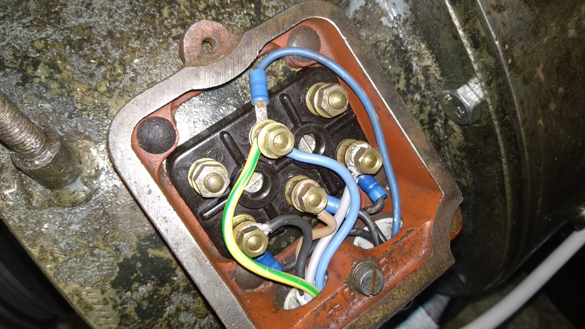

OP #5652095
So, mein Projekt ist jetzt zu 95 % abgeschlossen. Kohlebürsten sind
verbaut und AVR inkl. Voltmeter und Frequenzzähler eingebaut. Der erste
Test mit einem 600 Watt E-Motor war erfolgreich.
Ganz fertig ist es erst wenn ich meinen Dieselmotor drangehängt habe und
einen Meter Holz mit der Kreissäge geschnitten habe (nur zu Testzwecken,
macht energetisch natürlich keinen Sinn).

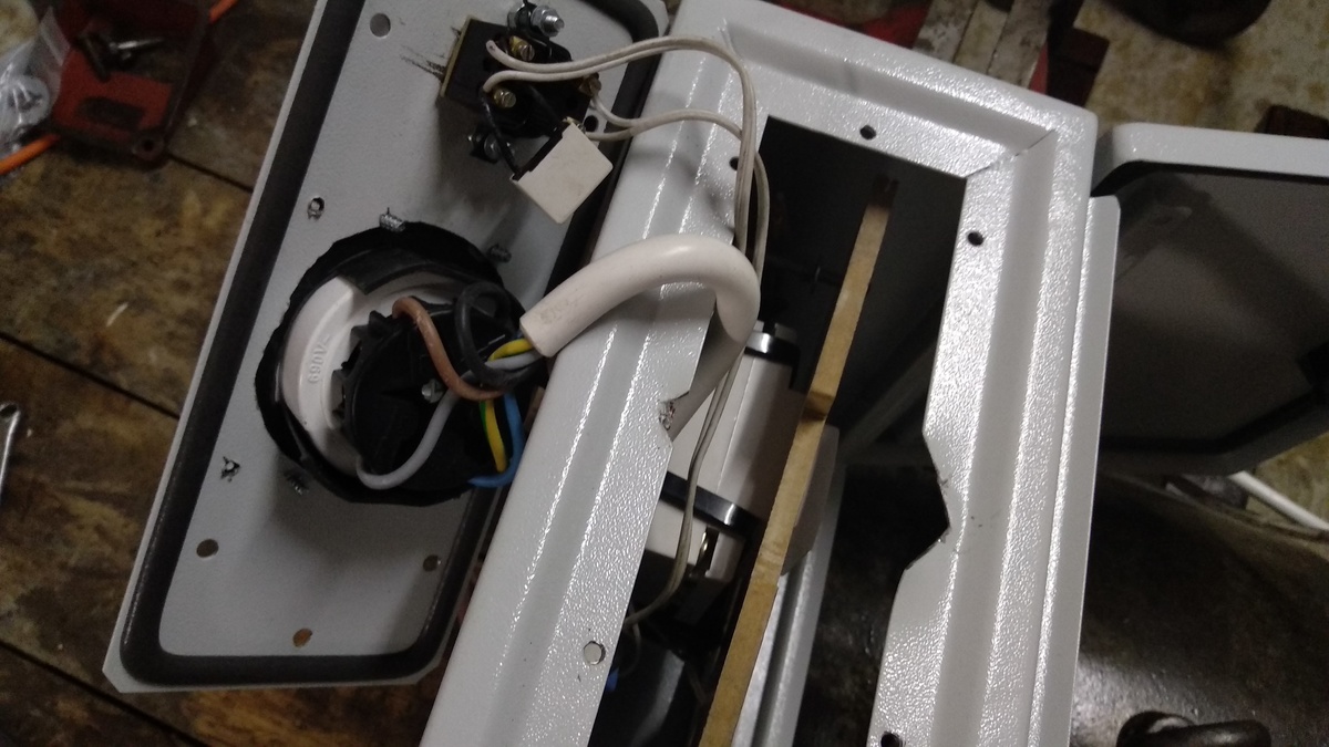

Fotostrecke der finalen Schritten beim Anschließen des E-Verteilers und
Einbau einer CEE Starkstromsteckdose 16A.
Meine 500 Watt Drehstrom-Bandsäge hat fleißig geschnurrt.
Gast #5652121
Alle Achtung! Das sieht ja schon sehr gut aus!
Schade dass ich den Thread erst jetzt bemerkt habe. Vielleicht wäre es
Dir möglich gewesen, standesgemäß Elektrolacke zum Konservieren zu
nutzen. Z.B. Peters Lacke.
Aber es sieht echt gut aus.
Meinen Respekt! Gute Arbeit.
OP #5652132
> Vielleicht wäre es Dir möglich gewesen, standesgemäß Elektrolacke zum
Konservieren zu nutzen. Z.B. Peters Lacke.
Vielleicht mache ich das auch noch. Ich wollte mich auf keine Farbe
festlegen und so habe ich mal mit Leinölfirnis "luft- und wasserdicht"
gemacht. Innen mit Seilfett ausgepinselt. Zuvor alles mit Phosphorsäure
passiviert (Rost dabei absichtlich nicht zu 100% entfernt, damit sich
das haltbare FeO  --- Dings, der "schware Rost" bilden kann).
Gast #5652148
Respekt dass du es soweit durchgezogen hast! Jetzt versteh mich nicht
falsch, aber hol dir bitte einen Kumpel der Ahnung von E-Technik hat und
den Verteiler aufräumt. Wäre schade drum, jetzt ist der Generator schick
und die E-Technik schlecht.
#5652356
Klasse Projekt!
Allen Unkenrufen zum Trotz super umgesetzt.
8kVA ist schon Wirkleistung + Scheinleistung.
Korrekt gerechnet heißt das für dich 0,8 × 8kVA = 6,4kW
Absichern kannst Du aber gerne die 8kVA.
Ich würde dafür einen Motorschutzschalter direkt am Generator einsetzen.
Der läßt sich auf den Nennstrom einstellen.
