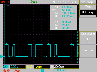

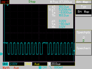

Ja, das habe ich schon gemacht. Momentan fahre ich 400kHz. Auch die
Flanken sehen sauber aus am Scope. Ich habe den verdacht dass die Module
bei Low die Spannung nicht tief genug ziehen und so der I2C-Eingang ein
High erkennt.

von Stefan F. (Gast)
> High erkennt.
Wie sieht denn das Oszilloskopbild dazu aus? Zeige mal!

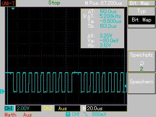

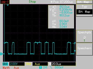

Siehe BMP. Die Spikes kommen vom falsch justierten Tastkopf. Die Habe
ich auch am Signalgenerator am Scope.
da das Nucleo-Board ja bei anderen funktioniert, denke ich dass es am
Code liegt. Muss ich noch irgendetwas zusätzlich initatialisieren?
Signalform und Pegel sehen fast perfekt aus, daran kann es schonmal
nicht liegen.
