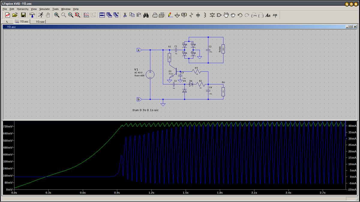

ich habe eine kleine Schaltung entworfen, die den Klingelstrom
("Rufwechselstrom", 32V~ 25Hz) an einer analogen
Telefon-Nebenstellenanlage auswertet und ein kleines 24V-Relais anziehen
lässt, das den Türöffner betätigt.
Nun besteht der Klingelstrom aus einer Folge von Rufen und Rufpausen.
Zuerst ca. 1 Sekunde Klingeln, dann ca. 1 s Pause und danach jede
Sekunde ein kurzes Doppelklingeln (weil es ein interner Anruf ist).
Eigentlich könnte ich den ersten Impuls für den Türöffner durch einen
großen Ladekondensator ein wenig verlängern und auf die nachfolgenden
Doppelklingel-Impulse verzichten. Dafür habe ich mir die beiliegende
Transistorschaltung überlegt. Sie soll der Fritzbox vorgaukeln, der
Telefonhörer wurde abgehoben. Dann hört das Klingeln auf, und der
Transistor "legt den Hörer wieder auf die Gabel", d.h. er schaltet nach
einer R-C-Zeitkonstante den Telefon-Schleifenstrom wieder ab, und der
Vorgang ist beendet. Währenddessen hat das Relais in der oberen
Gleichrichterschaltung einmal angezogen und die Tür geöffnet.
Die Schaltung habe ich mit LtSpice gezeichnet. Jetzt würde ich gern
Simulationen fahren, bräuchte aber noch ein wenig Starthilfe.
Z.B. wie speise ich 35V Gleichspannung und 32V/25Hz Wechselspannung
gleichzeitig am a-b-Eingang ein? Ich habe nicht einmal eine
programmierbare Spannungsquelle gefunden. Gibt es hier vielleicht ein
paar LtSpice-Erfahrene?

Ich habe versucht, einen Simulationlauf meiner Schaltung
https://www.mikrocontroller.net/attachment/377598/Telefon-Tueroeffner.png
(s.o.) zu starten
.tran 0 5s 0.1s 0.01s steady nodiscard
Fatal Error: Don't know how to detect this circuit's steady state.
Kann ich meine LtSpice-Schaltung nach KiCad transferieren? Mit EESchema
komme ich inzwischen ganz gut zurecht. Hab aber leider keine Möglichkeit
gefunden.

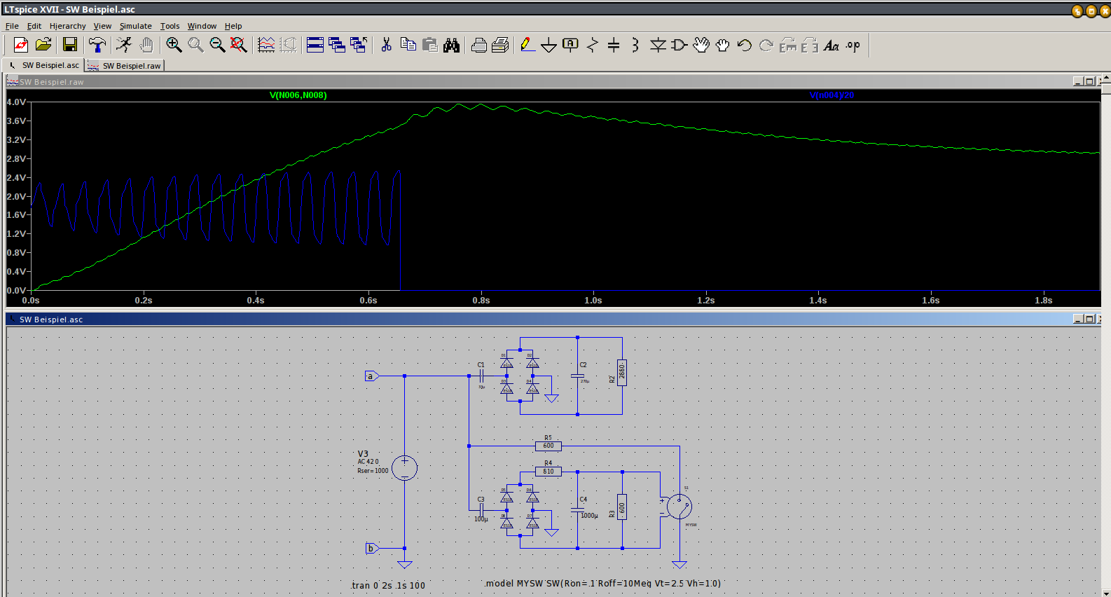

Ich habe noch ein wenig mit LtSpice gespielt, s. Screenshot.
Bitte helft mir mal:
Wie formuliere ich eine .tran-Anweisung, die folgendes macht:
ab T=0 35V Gleichspannung mit 1750 Ohm Innenwiderstand und zusätzlich
ab T=1s 32V/25Hz Wechselspannung mit 1000 Ohm Innenwiderstand, Dauer 1s.
Den Innenwiderstand der Wechselstromquelle habe ich so ermittelt: bei
32V sollen lt. AVM 10mA fließen können. Ich habe mal versucht
Leerlaufspannung und Kurzschlussstrom am Fritzbox-Analoganschluss (Fon1)
zu messen, allerdings reicht die Ruf-Länge für eine stabile Anzeige auf
meinen zappeligen Digitalvoltmetern nicht aus. Und bei Kurzschlussstrom
schaltet die Fritzbox den Ruf sowieso ab. Schätzmessungung mit 1k
Lastwiderstand: 21mA bei 21V. Ri = Δu/Δi = (32V-21V)/(21mA-10mA) =
11V/11 mA = 1000 Ω
Wie muss die .tran Anweisung aussehen?
LG
Dieter
@Redaktion/Moderator: Bitte "Transient1.jpg" löschen, falsches
Dateiformat, sorry. (Warum darf ich das nicht selbst löschen?)

OP #5604761
Offenbar muss die Spice Directive ".model" direkt in die Zeichnung
geschrieben werden, wie dieses hilfreiche Beispiel zeigt:
http://www.eas.uccs.edu/~cwang/ECE5452_SOC/LTC/SwCADIII/examples/Educational/Vswitch.asc
Allerdings ist es mir nicht gelungen den spannungsgesteuerten Schalter
MYSW in meine Schaltung zu übernehmen. Stattdessen konnte ich aber meine
Schaltung in das o.g. Beispiel hinein kopieren und mit dem Schalter
verbinden. Jetzt läuft's, s. neue Grafik.
Die Spannung an der Relaisspule (grün) steigt in ca. 0,7s auf die
Ansprechschwelle des Relais. Blau ist die Spannung am Relaiskontakt
(Maßstab 1:20).
Da ich nirgends Zeitdiagramme (Kadenzen) des Fritzbox-Klingelstroms
finden konnte, habe ich mal einen 25 Ohm Ohrhörer über 100nF
angeschlossen und mir den Klingelstrom eines internen Anrufs angehört.
Zu meinem Erstaunen war das erste Klingelsignal sehr kurz, ca. 1/4
Sekunde, gefolgt von einem kurzen Modem-Signal für die
CLIP-Signalisierung für Analogtelefon-Displays. Nur wenn ich CLIP
abschalte, bekomme ich ein langes erstes Klingeln von ca einer 3/4
Sekunde. Danach je  2 x kurz im Sekundenabstand (bei externen Anrufen je
1 x lang + 1 s Pause).
Ich brauche ja nur das erste lange Klingeln, danach spricht das
Reed-Relais an und die Fritzbox stellt das Klingeln ein. Und
gleichzeitig schaltet natürlich auch das Türöffner-Relais.
