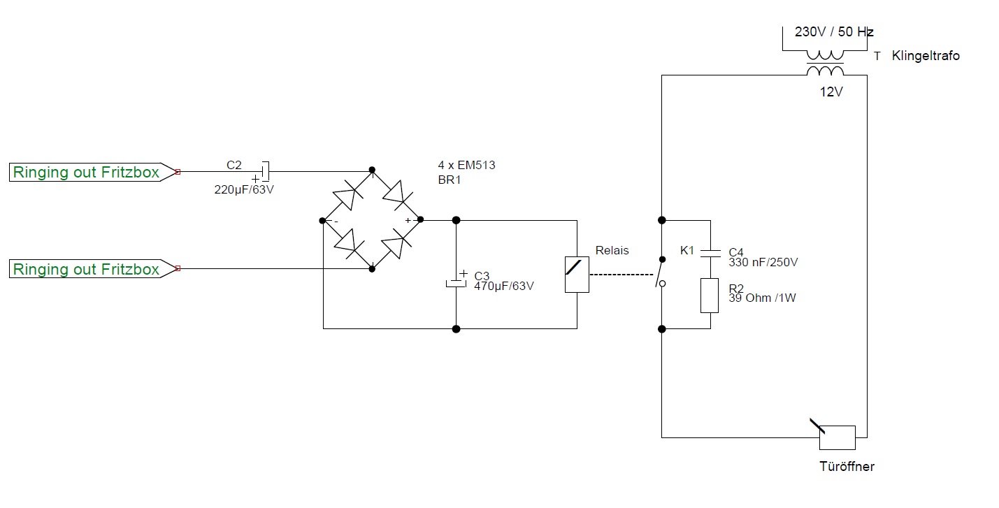

Hallo, ich möchte meinen Haustüröffner mit einem Mini-Reedrelais betätigen. Es ist Wechselstrom, ca. 20V Spannung. Wenn ich die Drähte des Tasters von Hand verbinde, sehe ich relativ kräftige Funken. Wäre es Gleichstrom, würde ich eine Freilaufdiode einsetzen. Für Wechselstrom müsste ich wohl einen "Löschkreis" über die Relaiskontakte legen. Jetzt bräuchte ich mal eure Hilfe bei der Dimensionierung. Das Relais ist ein Hamlin HE721A0500 (http://www.farnell.com/datasheets/1633363.pdf). Ich habe kein größeres Relais und nur die 32V/10mA Klingelwechselspannung einer Fritzbox zur Ansteuerung. Diese richte ich gleich und "transformiere" sie mit einem Step-Down-Wandler auf 5V herunter. Klappt hervorragend. Nur traue ich mich nicht den funkelnden Türöffner einfach so anzuschließen. Also einen R/C-Funkenlöscher dran. Wieviel R, wieviel C?

Dieter S. schrieb: > ich möchte meinen Haustüröffner mit einem Mini-Reedrelais betätigen. Dann musst du als nächstes die CONTACT RATINGS von deinem Reed-Relais mit den Leistungsdaten deines Haustüröffner(magneten?) in Einklang bringen.

Dieter S. schrieb: > R/C-Funkenlöscher (Snubber) 1.Schon mal Strom gemessen? Die Freude könnte von kurzen Dauer sein, wenn dieses kleine Relais sehe. 2.Wenn die induktiven Spitzen die Fritzbox gekillt haben sollten, wirst Du über eine separate Spannungsquelle nachdenken. Ansonsten Beitrag https://www.mikrocontroller.net/articles/Relais_mit_Logik_ansteuern#Einleitung
Ja, zugegeben, das Relais ist ein bisschen mickrig für den Einsatz im rauen Alltag der Schwachstrom-Gebäudeelektrik. Der Türöffner kriegt normal 250-500 mA Wechselstrom aus dem 8-12V~ Klingeltrafo, Leerlaufspannung ca. 20V~. Ich könnte eine Diode spendieren, das verringert den Strom und schont vielleicht die Relaiskontakte. Falls jetzt ein Schlaumeier auf Dauer-Magnetisierung hinweisen möchte, die Hand-Taster öffnen die Haustür weiter mit Wechselstrom. Erleichtert Gleichstrom Entwurf und Dimensionierung der Funkenlöschung am Relais? Da fällt mir ein, wo ich schon Gleichstrom habe, kann ich ja auch eine hinreichend dicke Drossel als Einschaltbremse in Reihe schalten. Die bekäme dann noch eine parallele Freilaufdiode zur Seite gestellt - aber was ist mit dem Ausschalt-Spike des Türöffners? ps nein, das mit der Einschalt-Bremsdrossel ist Käse, der Türöffner hat wahrscheinlich selbst genügend Induktivität.

Diese kleinen Reed Relais sind dafür ungeeignet. Du brauchst ein Relais das locker flockig 2A verträgt, um auf der sicheren Seite zu sein. Es soll ja nicht gleich kaputt gehen, wenn jemand einen anderen Türöffner einbaut, oder eine andere Klingel oder wenn mal ein Kurzschluss vorkommt. Was die Funkenlöschung angeht: Da nimmst du einen 100nF Kondensator und einen 47 Ohm Widerstand:

Das sind Pi mal Daumen Werte mit denen ich bisher gut klar kam. Präzise ausrechnen könnte man das nur, wenn man die elektrischen Eigenschaften der Klingel kennen würde, insbesondere ihre Induktivität. > Erleichtert Gleichstrom Entwurf und Dimensionierung > der Funkenlöschung am Relais? Bei Gleichstrom reiche eine einfache Diode, aber Gleichstrom ist für die Relais-Kontakte eine größere Herausforderung. Bleibe lieber bei Wechselstrom. > Drossel ... Einschaltbremse Vergiss das gleich wieder. Die Drossel müsste gewaltig groß sein und würde die Funktion der Klingeln bzw. des Türöffners beeinträchtigen.
Klaus schrieb ja schon vom Solid State Relais, ich schlage einen simplen Triac als Schaltverstärker vor. Dessen Gatestrom schafft selbst ein Reedkontakt mit links.
Stefanus F. schrieb: > Was die Funkenlöschung angeht: Da nimmst du einen 100nF Kondensator und > einen 47 Ohm Widerstand: Das ist ja schon mal ein Anhaltswert, danke für den Tipp. > Bei Gleichstrom reiche eine einfache Diode... ...an der Türöffner-Spule. Für die Relaiskontakte fällt mir jetzt nur eine Suppressordiode ein. >> Drossel ... Einschaltbremse > > Vergiss das gleich wieder. Die Drossel müsste gewaltig groß sein und > würde die Funktion der Klingeln bzw. des Türöffners beeinträchtigen. Ja, da hast du wohl recht. Ich brauche grob überschläglich ein paar hundert mH, das wird auf jeden Fall größer als ein geeignetes Relais. Auf das Reed-Relais bin ich eigentlich nur gekommen, weil C**rad am Wochenende geschlossen hatte und sich nichts anderes in meiner Schublade fand. Sicher gibt es auch irgendwo passende Rufwechselstrom-Relais für Nebenstellenanlagen, aber zur "Elektromechanischen Vermittlungstechnik" habe ich noch nie so recht einen Draht gefunden. Dabei fällt mir ein, im Keller habe ich noch ein paar alte NoName-Relais mit "richtigen" Kontaktfedern, die ich schon mal mit 5V betrieben habe und die dabei nicht heiß wurden. Vielen Dank auch an Klaus, für den Tipp mit dem Solid State Relais. Als ich zuletzt damit zu tun hatte, waren die noch um den Faktor 10 teurer und schwerer. Ich hatte auch schon an eine TRIAC-Schaltung gedacht, hab aber auch nichts passendes im Haus. ...außer vielleicht (Bild) sowas hier (wo sind die Spatzen?) ;-)
Dieter S. schrieb: > Ich hatte auch schon an eine TRIAC-Schaltung gedacht, hab > aber auch nichts passendes im Haus. Du kannst praktisch jeden Dimmer oder anderen Wechselstromsteller schlachten, der dir über den Weg läuft. Ganz sauber wirds, wenn du in Reihe zum Reedkontakt einen niederohmigen Widerstand machst, der den Gatestrom für den Triac begrenzt.

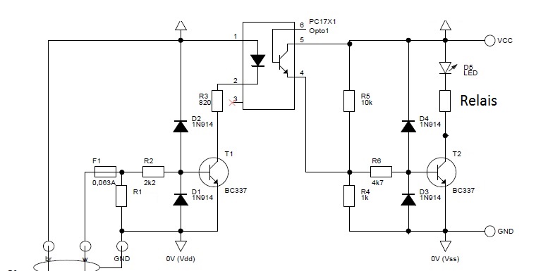

Dieter S. schrieb: > nur die 32V/10mA Klingelwechselspannung einer Fritzbox zur > Ansteuerung. Diese richte ich gleich und "transformiere" sie mit einem > Step-Down-Wandler auf 5V herunter. Hi, Du brauchst eine Schaltstufe, die auch galvanisch abtrennt. Deine Fritzbox wird es Dir danken. Um etwas mehr Aufwand kommst Du nicht herum. Reedrelais sind für einen anderen Einsatzzweck bestimmt. Die Kontakte im luftleeren Glasröhrchen haben oft eine Quecksilberbeschichtung oder besonderes Kontaktmaterial, werden durch einen Magneten von außen in die jeweilige Schaltposition gebogen. Diese "Röhrchen" findet man häufig auch bei Alarmanlagen. Benutze sie nur zum schnellen, fast kontaktprellfreiem, repetitiven Schalten kleinster Ströme. Für eine Klingel oder einen Türöffnermagneten nur "normale" Relais mit entsprechend leistungsstarken Kontakten. Sie brauchen ja auch nicht "schnell" zu schalten, ob der Türöffner vielleicht 50 ms früher oder später reagiert, spielt doch keine entscheidende Rolle hier. ciao gustav
Dieter S. schrieb: > Ich habe kein größeres Relais Ändere das. Dann kannst du auch gleich eines nehmen, womit du dir den ganzen Klimbim mit dem Stepdown sparst... Ein übliches Relais mit 24V und 200mW Spule kannst du direkt nach dem Gleichrichter an diese Klingelspannung anschließen und fertig: https://www.reichelt.de/miniatur-leistungsrelais-hf-24v-1-schliesser-5a-hf-46f-24v-p109687.html?PROVID=2788&gclid=EAIaIQobChMI3JzA_pLE3QIVVeh3Ch1eaQANEAQYAyABEgLOcPD_BwE&&r=1 Auf jeden Fall wirst du mit Reedkontakten niemals dauerhaft zuverlässig einen mechanischen Türöffner betätigt bekommen. Miss doch mal den Strom, den der Türöffner zieht, wenn der Stromkreis geschlossen ist. Die Funken kommen ja nicht zufällig zustande.

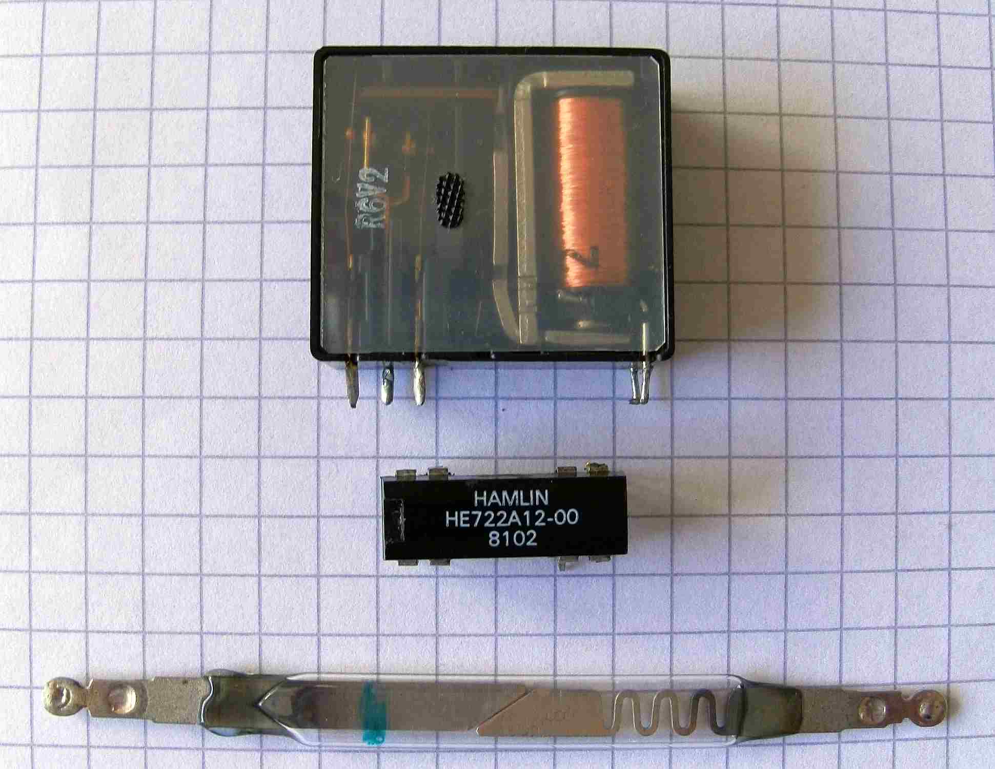

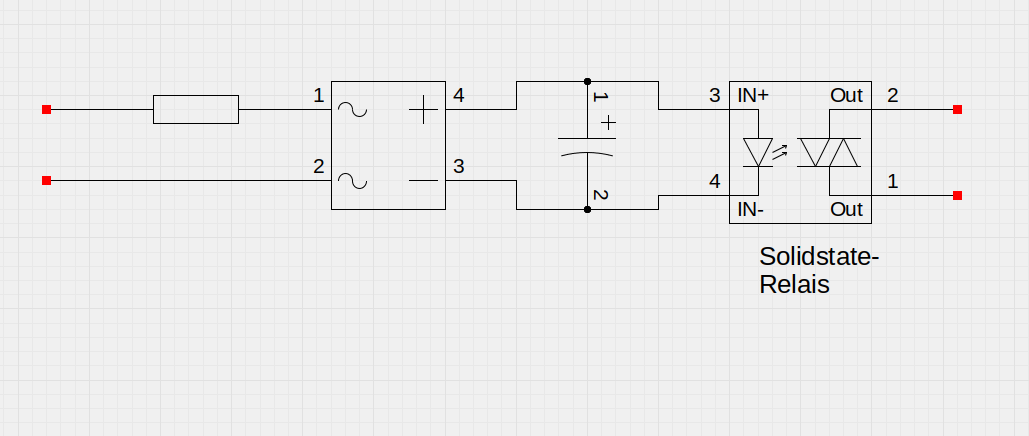

Hi, noch die Bildchen dazu. OK. Das Minirelais OUB oder OUC ist auch nicht viel größer als das Hamlin, das auf die Dual-in-line-IC-Fassung passt. ciao gustav P.S.: Suchkriterium im Netz: Hauptsächlich die 10 mA, oder der Strom, den die Fritzbox liefert. (Bei 32V wären das 320 mW.) Einen schönen Snubber noch über die Kontakte, oder einfach ein paar Ferritperlen auf die Anschlusschnüre. Das UKW-Radio wird es Dir danken. Das geht auch: https://www.conrad.de/de/wuerth-elektronik-we-ki-744762118a-hf-drossel-smd-1008-18-nh-008-1-a-1-st-709593.html
Ich bin noch mal auf Sohle Null hinuntergefahren, habe aber die 5V-Relais nicht mehr gefunden. Stattdessen aber ein empfindliches 24V-Relais von Panasonic (steht noch Matsushita drauf) :-) https://media.digikey.com/pdf/Data%20Sheets/Panasonic%20Electric%20Works%20PDFs/JV%20Series.pdf Jetzt sieht meine Schaltung so aus: Fritzbox -- Elko 33µF/100V -- Brückengleichrichter -- Relais -- Türöffner Löschkreis kommt noch. Vielen Dank für alle Tipps! LG, Dieter

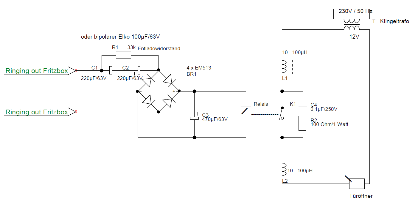

Dieter S. schrieb: > Fritzbox -- Elko 33µF/100V -- Brückengleichrichter -- Relais -- > Türöffner Hi, dran denken, es sind "nur" 25 Hz in Deutschland. Deswegen die Elkos größer dimensionieren. Zitat: "...Klingelspannung an analogen Nebenstellen der FRITZ!Box Wenn keine Telefonverbindung besteht, liegen an den Nebenstellen der FRITZ!Box ca. 35 Volt Gleichspannung und ca. 32 Volt effektive Klingelspannung an. In Deutschland und den Niederlanden handelt es sich um eine sinusförmige Wechselspannung mit 25 Hz, in Österreich 50 Hz mit einem Klirrfaktor < 15%. Wenn eine Telefonverbindung besteht, beträgt der Schleifenstrom 20 mA. Die Klingelspannung darf max. mit 10 mA belastet werden. Die Maximallast an der analogen Nebenstelle beträgt 30 mA...." Zitat Ende Hätte mir das jetzt so wie im Bild vorgestellt. Kann aber sein, dass die Fritzbox einen Ausgang hat, der keinen Elko in Reihe braucht. Der Entladewiderstand nur für Eventualitäten. Das müsstest Du noch selbst entscheiden. Eine Freilaufdiode ist nicht nötig, da der Elko "das" schon erledigt. ciao gustav

Karl B. schrieb: > Hi, > Du brauchst eine Schaltstufe, die auch galvanisch abtrennt. Deine > Fritzbox wird es Dir danken. Um etwas mehr Aufwand kommst Du nicht > herum. > Reedrelais sind für einen anderen Einsatzzweck bestimmt. Die Kontakte im > luftleeren Glasröhrchen haben oft eine Quecksilberbeschichtung oder > besonderes Kontaktmaterial, werden durch einen Magneten von außen in die > jeweilige Schaltposition gebogen. Diese "Röhrchen" findet man häufig > auch bei Alarmanlagen. > Benutze sie nur zum schnellen, fast kontaktprellfreiem, repetitiven > Schalten kleinster Ströme. > Für eine Klingel oder einen Türöffnermagneten nur "normale" Relais mit > entsprechend leistungsstarken Kontakten. Sie brauchen ja auch nicht > "schnell" zu schalten, ob der Türöffner vielleicht 50 ms früher oder > später reagiert, spielt doch keine entscheidende Rolle hier. > > ciao > gustav Also bei deiner Schaltung wirds mir echt schwindlig...

ich schrieb: > Also bei deiner Schaltung wirds mir echt schwindlig... Hi, Thread bitte von Anfang bis Ende duchlesen. Mittlerweile sind wir schon weiter: Beitrag "Re: Funkenlöschung für Reedrelais an Wechselstrom-Türöffner" Lothar M. schrieb: > Dieter S. schrieb: >> Ich habe kein größeres Relais > Ändere das. > Dann kannst du auch gleich eines nehmen, womit du dir den ganzen Klimbim > mit dem Stepdown sparst... > Ein übliches Relais mit 24V und 200mW Spule kannst du direkt nach dem > Gleichrichter an diese Klingelspannung anschließen und fertig: Den Schaltungs"müll" von mir vorher bitte vergessen. Die Schaltung hatte ursprünglich einen ganz anderen Zweck: Siehe: Beitrag "Re: Trennstufe für DCF Modul gegen Schwingen ?" kann aber als Vorlage dienen und leicht umgemodelt werden. Der Witz: Es ist eine ungenormte Zweidraht-Strom-Schnittstelle. Bohnenkraut schrieb: > Falls das hilft: L1 / L2 sind wohl Mäuse. Äh... Milben. Parasiten halt. Die "Läuse" werde ich gleich fotografieren.:-) Die obere hatte ich zuerst für einen 2,7 kOhm Widerstand gehalten. Hat aber mit Induktanzmesser gemessene 2,5 mHy an Induktivität. ciao gustav

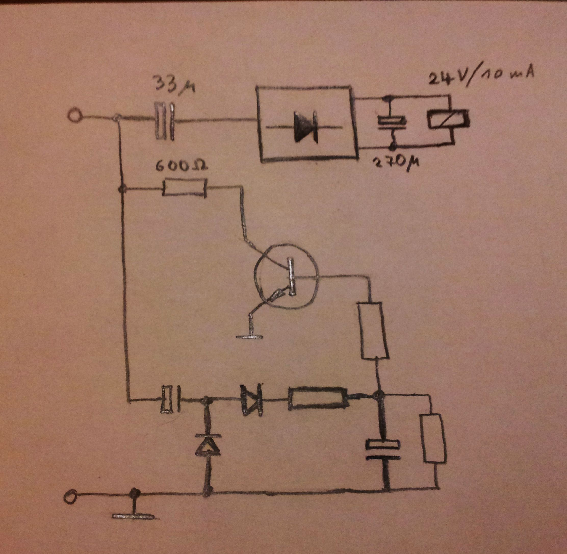

Ich habe mir eine kleine Schaltung überlegt, die ähnlich wie die Relais-Schaltung, aus dem Ruf-Wechselstrom eine Gleichspannung erzeugt, die langsam einen Elko auflädt, so lange bis sie ausreicht, einen Transistor durchzuschalten, der über 600 Ohm Schleifenstrom zieht und damit den Anruf "beantwortet" (war das jetzt zu verschachtelt?) Dimensionierungsvorschläge? :-) lg Dieter
#5563916
Ganz so einfach wird es wohl nicht gehen, weil
a) Der Transistor nicht schlagartig einschaltet
b) Sobald er "eingeschaltet" hat, sein Kondensator nicht mehr geladen
wird und er daher wieder abschaltet.
ich denke, die Schaltung wird schwingen. Aber vielleicht klappt es mit
einem kleinen Thyristor anstelle des Transistors.
Da wird LtSpice sicher hilfreich sein.
Stefanus F. schrieb: ...der Transistor... > b) Sobald er "eingeschaltet" hat, sein Kondensator nicht mehr geladen > wird und er daher wieder abschaltet. Das soll er ja auch. Er soll der Fritzbox vorgaukeln, der Telefonhörer wurde abgehoben. Dann hört das Klingeln auf, der Transistor schaltet wieder ab ("legt den Hörer wieder auf die Gabel"), und der Vorgang ist beendet. Danach schwingt nichts mehr. Parallel dazu hat das Relais in der oberen Gleichrichterschaltung einmal angezogen und die Tür geöffnet. Danke auch für den Hinweis auf LtSpice, habe ich auch schon dran gedacht. Hab früher eine Zeit lang mit dem "großen SPICE" gearbeitet, das war eher unhandlich.

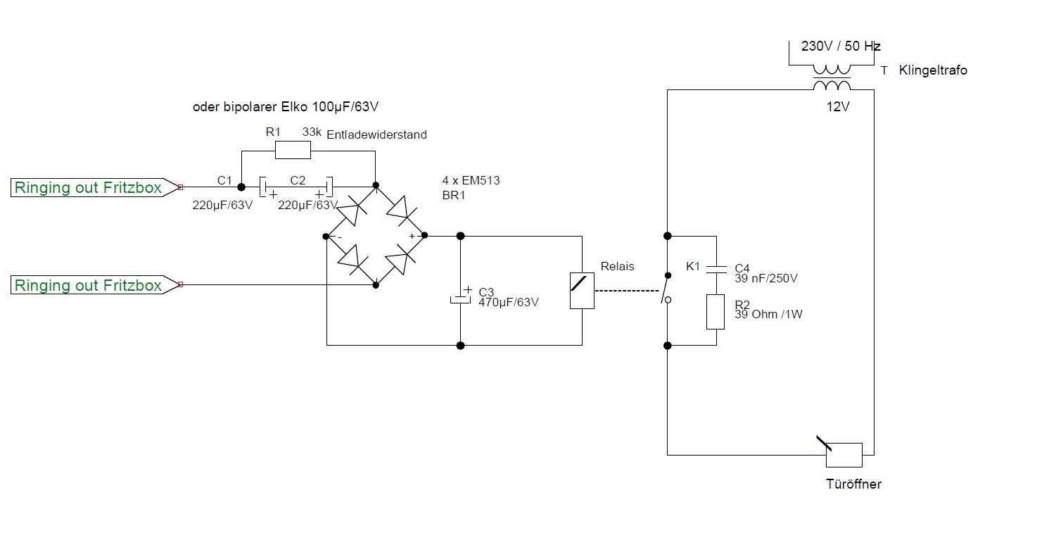

So, die Funken sind weg :-) gelöscht mit 33 nF und 39 Ohm in Reihe. Jetzt hab ich die Gesamtschaltung bei LtSpice eingegeben, und da tun sich noch ein paar Fragen auf, vor allem: wie weiter? Ich müsste zwei Stromquellen anschließen, AC und DC, finde aber keine im Menü. Da das jetzt aber nicht mehr das ursprüngliche Thread-Thema ist - mache ich wohl am besten einen neuen auf.

Also so... ciao gustav P.S.: Darf man höflich anfragen, wie die Schaltung vor dem Gleichrichter nun tatsächlich aussieht? Muss der Elko rein oder nicht?
Funkenlöschung am Relaiskontakt: 39 Ohm + 0,33 µF Der Elko bleibt dauerhaft auf 35V vorgespannt und wird daher auch von den paar negativen Halbwellen des Klingelstroms nicht gleich de-formiert. Schaltung hier: Beitrag "Re: Türöffner als analoge Telefon-Nebenstelle (z. B. an Fritzbox)"
Dieter S. schrieb: > Funkenlöschung am Relaiskontakt: 39 Ohm + 0,33 µF > > Der Elko bleibt dauerhaft auf 35V vorgespannt und wird daher auch von > den paar negativen Halbwellen des Klingelstroms nicht gleich > de-formiert. Also so, finale Version? ciao gustav
