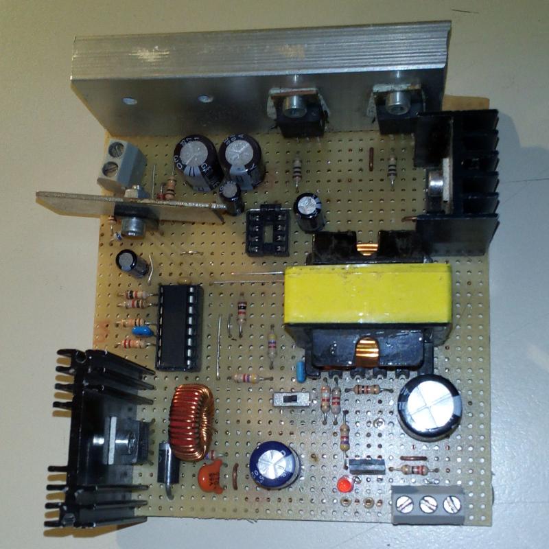

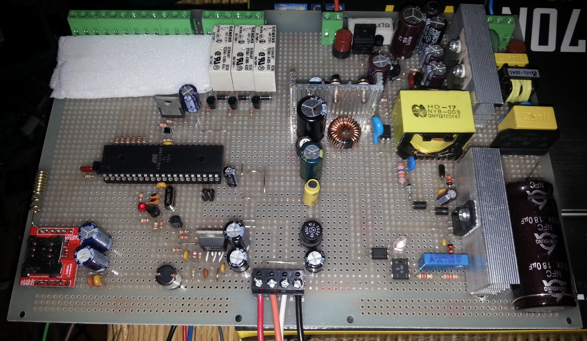

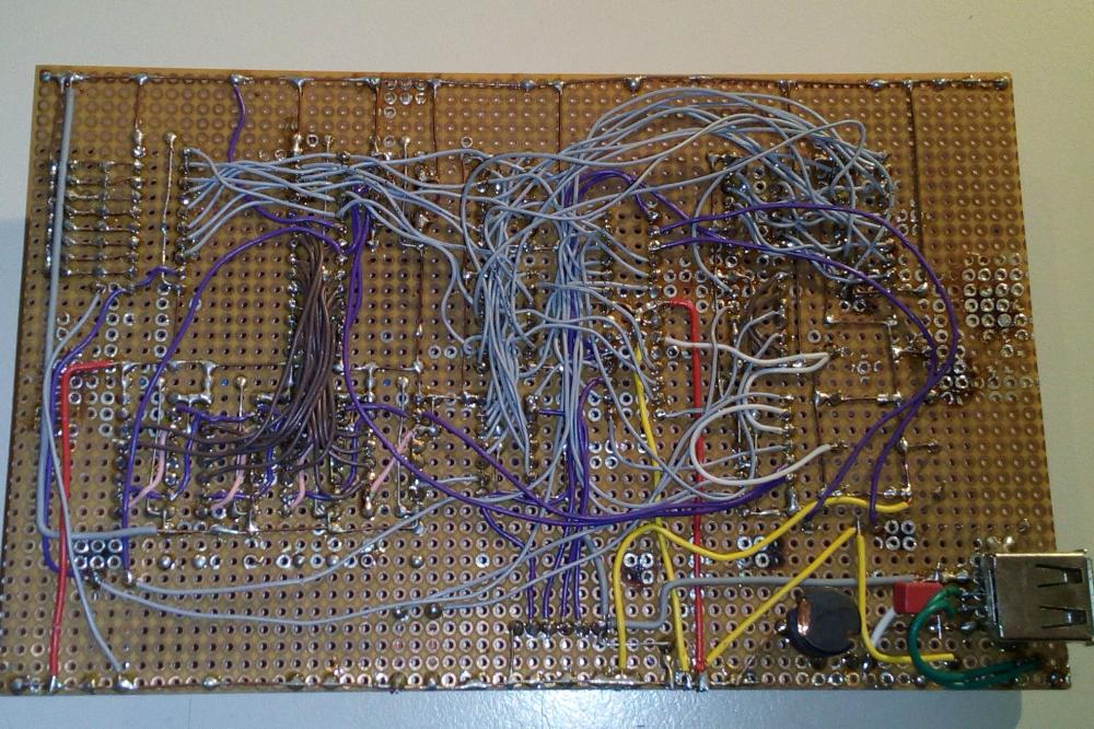

Ich stelle für den Anfang mal mein derzeitiges vor, meine AlarmSau, die
gerade noch auf die Programmierung wartet. Das Ding wird eine
Alarmanlage mit ein paar kleinen Extras... soll es jedenfalls mal
werden.
- Akkubetrieb mit Akkuladung aus dem Netz
- 6 Alarmschleifen, 3 Alarmausgänge
- SMS für Alarme oder Betriebsstatus via GSM-Modul
- Schleifen- und Netzausfallüberwachung
Der Zugang zur Zentrale ist nur über den USART möglich, dadurch kann man
die Zentrale nicht zerstören um eine Alarmauslösung zu verhindern. Die
Alarmschleifen sind durch eine Impedanzmessung gesichert, wenn sich wer
an den Kabeln zu schaffen macht, bemerkt die Zentrale das. Deswegen
entschuldigt auch bitte den abgedeckten Bereich oben links im Bild,
darunter liegen die Bauteile für die Impedanzmessung. Falls sich
tatsächlich mal wer daran zu schaffen machen möchte und zufällig diesen
Beitrag hier gelesen hat, soll er trotzdem selber ausknobeln wie das
aufgebaut ist.
Das zugehörige Terminal lohnt sich nicht richtig vorzustellen, das ist
nur ein ATMega88, der sich mit seinem USART um ein LCD-Display, 12
Tasten und eine RGB-LED kümmert.
Die Stromaufnahme ohne Alarmschleifen, ohne Akku und Display im Standby
liegt bei 0,6W aus der Steckdose. Wenn die Alarmschleifen genutzt
werden, kommt da ein wenig was dazu und bei Akkuladung sinds etwa 16W
maximal. Ohne die Akkuverluste sollte die Anlage aber unter 1,5W im
Normalbetrieb erreichen.
Mal sehen wie lange ich noch brauche um die Sau fertig zu bekommen und
in welche Fallen ich noch hineinlaufe. Bislang sieht aber alles gut aus,
das Terminal ist bereits weitgehend fertig programmiert und die Zentrale
kann immerhin schon ihren Akku laden.

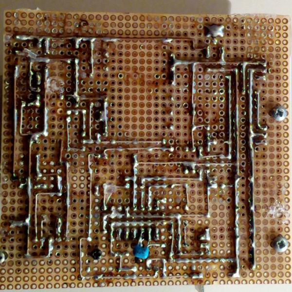

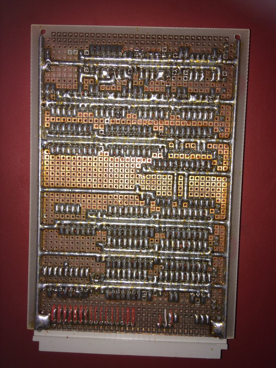

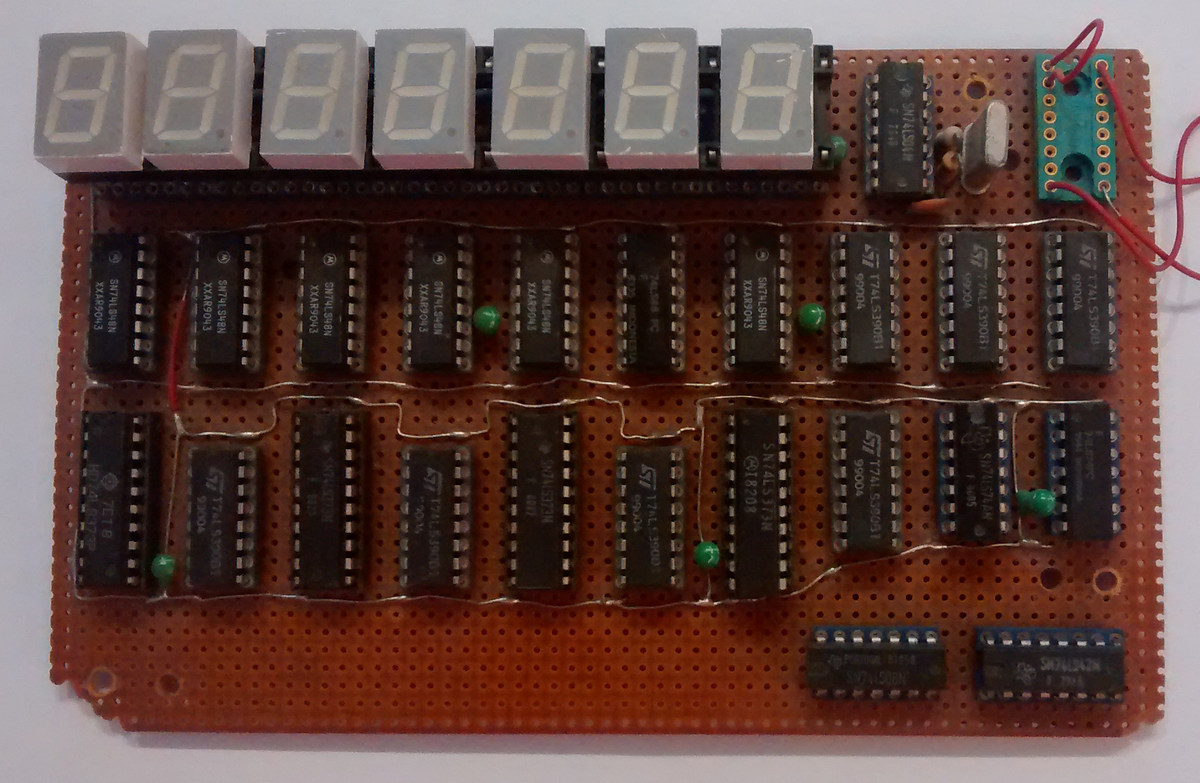

Irgendwann vom Anfang der 90er:
Frequenzzähler komplett aus TTLs bis 10MHz.
Da war ich noch cool drauf - und jetzt total verweichlicht. Ohne
Platinenlayoutprogramm geht gar nichts mehr :-)

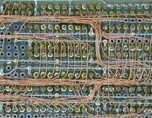

So arbeite ich heute immer noch gelegentlich. Ich komme dabei mit
Lackdraht allerdings besser zurecht. Die Art, wie du die Stromversorgung
verlegt hast entspricht auch meinem Stil.

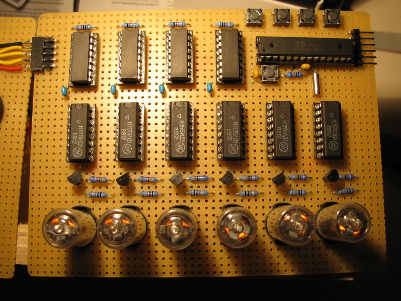

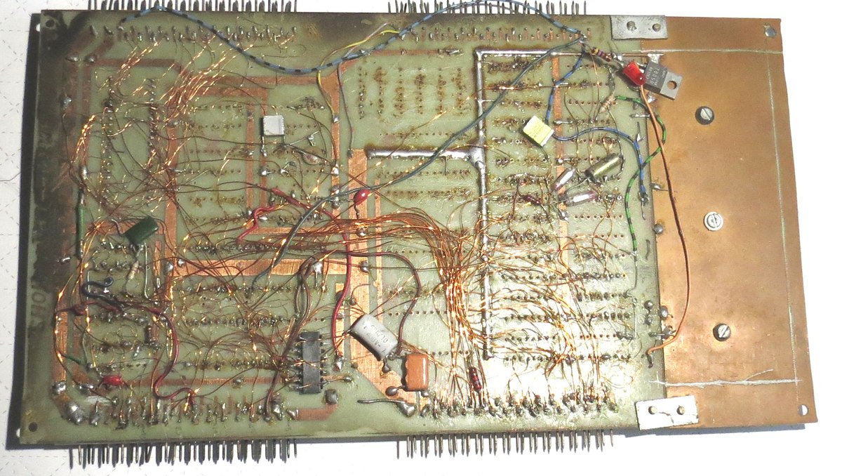

von Uwe B. (boerge) Benutzerseite
...eine Nixie-Uhr

Ah, noch einer mit Lackdraht. Sehr schön.

Lackdraht habe ich noch nie ausprobiert. Ist das der gleiche, den man
auch zum Wickeln von Spulen verwendet? Bruzzelt da der Lack von selbst
weg?

jein ;-): bevor man den Draht anlötet, die Enden verzinnen. Aber man
bekommt mit der Zeit Routine.
von Stefan F. (Gast)
Wenn der Lackdraht dünner ist, als auf dem obigen Foto und du deinen
Lötkolben auf 400°C bis 450°C stellen kannst, dann brennt der Lack meist
von selbst weg. Ich finde das sehr praktisch.
...ach so, bevor einer anmerken will, dass die
100nF-Abblockkondensatoren an den ICs fehlen: die sind natürlich
vorhanden und befinden sich jeweils unter den ICs in den Aussparungen
der IC-Fassungen...

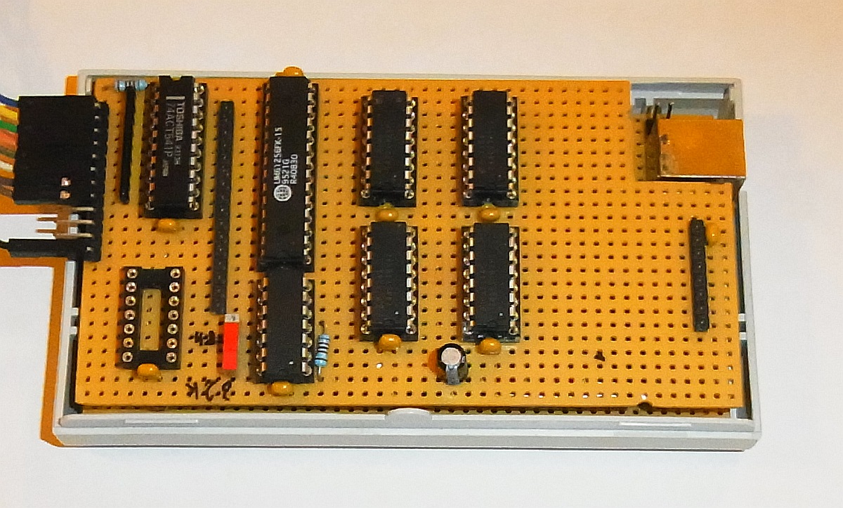

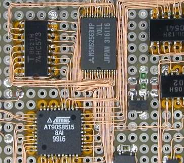

Microchip ICD2 nachbau auf Lochraster.

Mit den Abblock-Cs habe ich es in meinen Anfangsjahren nicht all zu eng
gesehen, zu mehr als 6 Tantalis für 23 ICs konnte ich mich nicht
durchringen. Hat trotzdem funktioniert. Die 74LSXX haben halt einiges
verziehen :-)

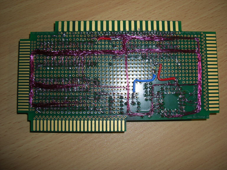

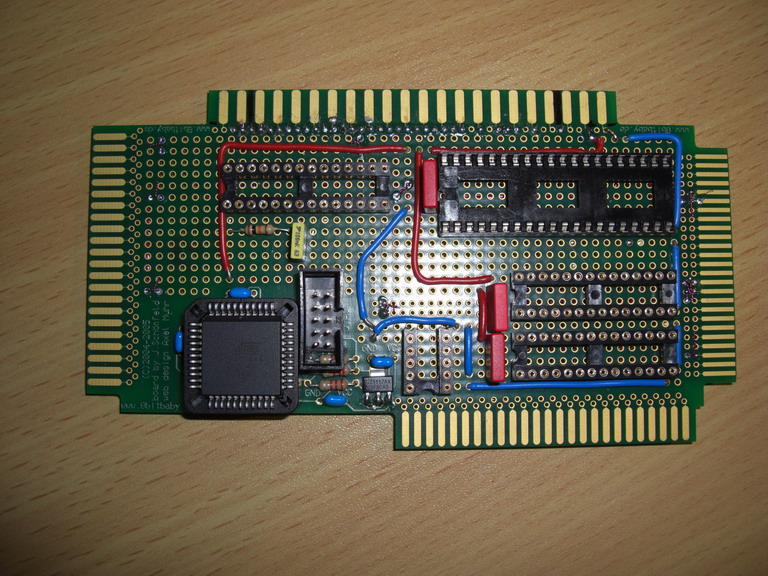

von Thomas W. (diddl)
Final Expansion für einen Commodore VC-20.
Software konfigurierbare Speicher Erweiterung.
Mit einem 5V CPLD von Atmel: ATF1504
Im Endausbau (FE3) hatte die 512KB RAM und 512 KB Flash und 2GB SD
Karte.
Florian W. schrieb:
> Bruzzelt da der Lack von selbst weg?
Nur sehr, sehr schlecht. Dafür aber gibt es lötbaren CuL-Draht, der
auch als Fädeldraht verkauft wird/wurde, afaik von Vero und Siemens.

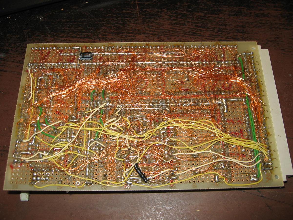

Steuerung für Show-Laser (Z80 ca. 1987)
Die Bustreiber sitzen auf extra-flachen Sockeln unter den 40-poligen.
Der Fädeldraht wurde nach Fertigstellung mit Plastik-Spray fixiert.

Ach ja, damals hatten die Kondensatoren noch lange Beine. (siehe links
im unbestückten IC Sockel).
Ist das eine 12-Layer Platine :-)

Alles sehr schick. :) Bin ich also doch nicht der einzige Verrückte...
Das sieht ja richtig schön aus mit den gebogenen Drähten. So
kerzengerade bekomme ich meine nie hin. :)

Dort verstecke ich bei großen Controllern wie in der AlarmSau immer die
Entstörkondensatoren an den Eingängen, das macht sich sehr gut. Manchmal
verschwindet auch der Keramik-Resonator da drunter, oder die
Reset-Beschaltung, die Spule für die Entstörung von AVCC...
Wegen den 230V bei mir auf der Platine nochmal: zwischen Primär- und
Sekundärseite verläuft eine geerdete Leiterbahn über die gesamte Länge.
Alle Kühlkörper sind geerdet und der Trafo wurde von einem alten
PC-Monitor-Netzteil gespendet. Generell sind da nur wenige gekaufte
Teile drauf, das meiste kommt von Platinen aus der Restekiste. Kaum zu
glauben, daß das ganze Geraffel mit so hoher Energieeffizienz zusammen
läuft.

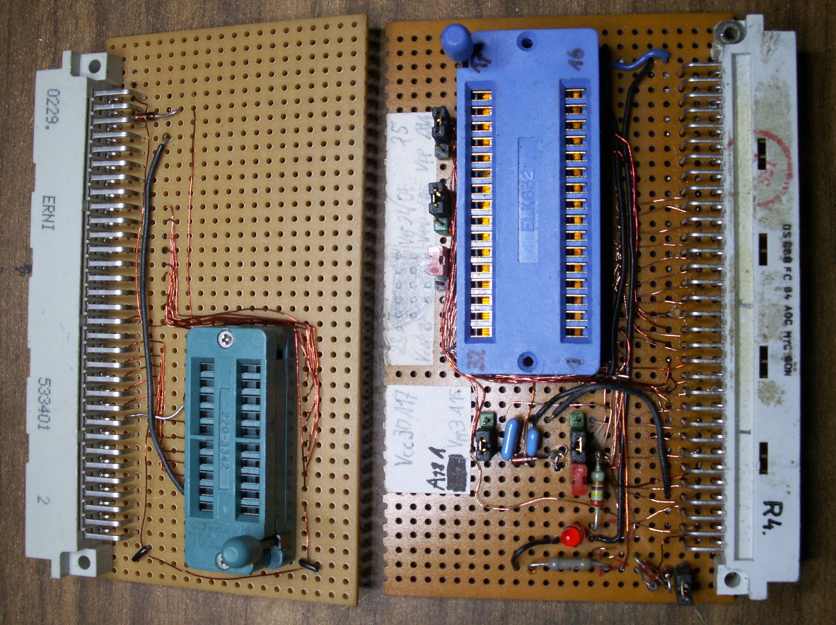

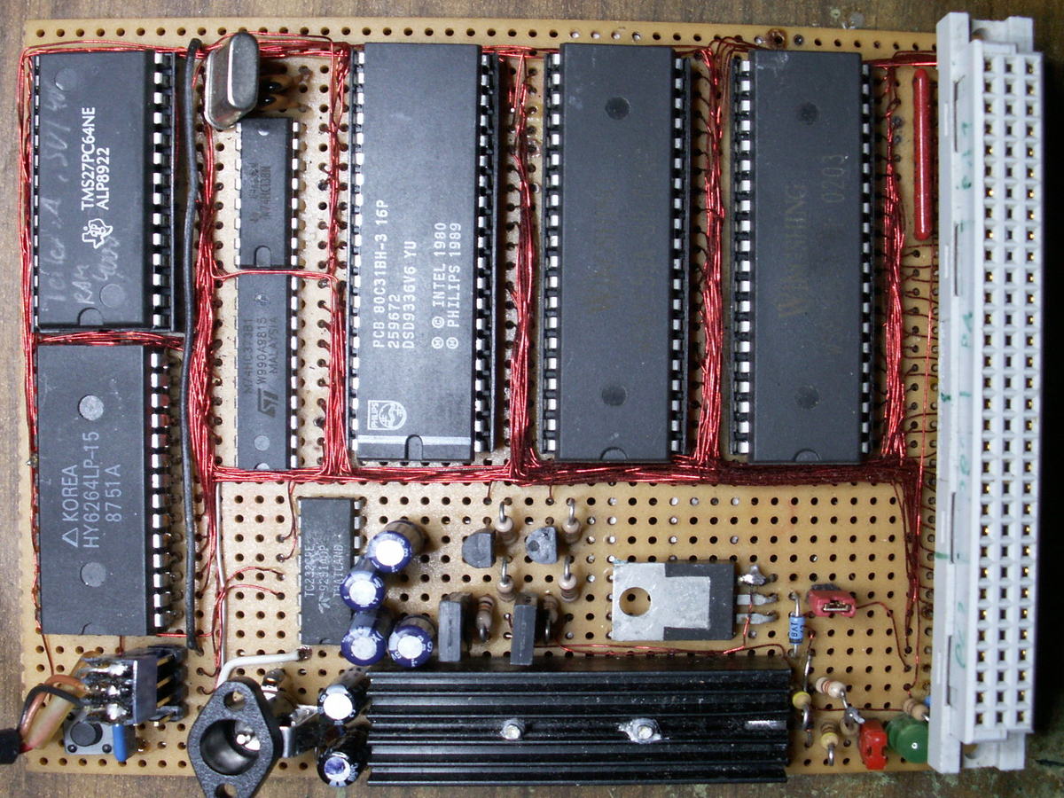

von Ingo W. (uebrig) Benutzerseite

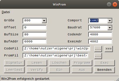

Mit diesem Programmiergerät habe ich in der Vergangenheit parallele
EPROMs,
AT89C51 und AT89C2051 programmiert.
Auf der Hauptplatine ein 80c51 mit 8k ROM (Monitor), 16k RAM (2 6264
huckepack), 2 82c55 PIOs, zusammen mit P3, und geschalteter
Programmierspannung auf den großen Steckverbinder. Den Adapter für 89C51
hab ich wohl schon entsorgt, weil ich nur noch AT89S52 habe, die mit ISP
geschrieben werden können. Mit Daten versorgt und gesteuert wird das
ganze von einer einfachen GUI über V24.
Allerdings nutze ich das Teil in der letzten Zeit nur noch selten.

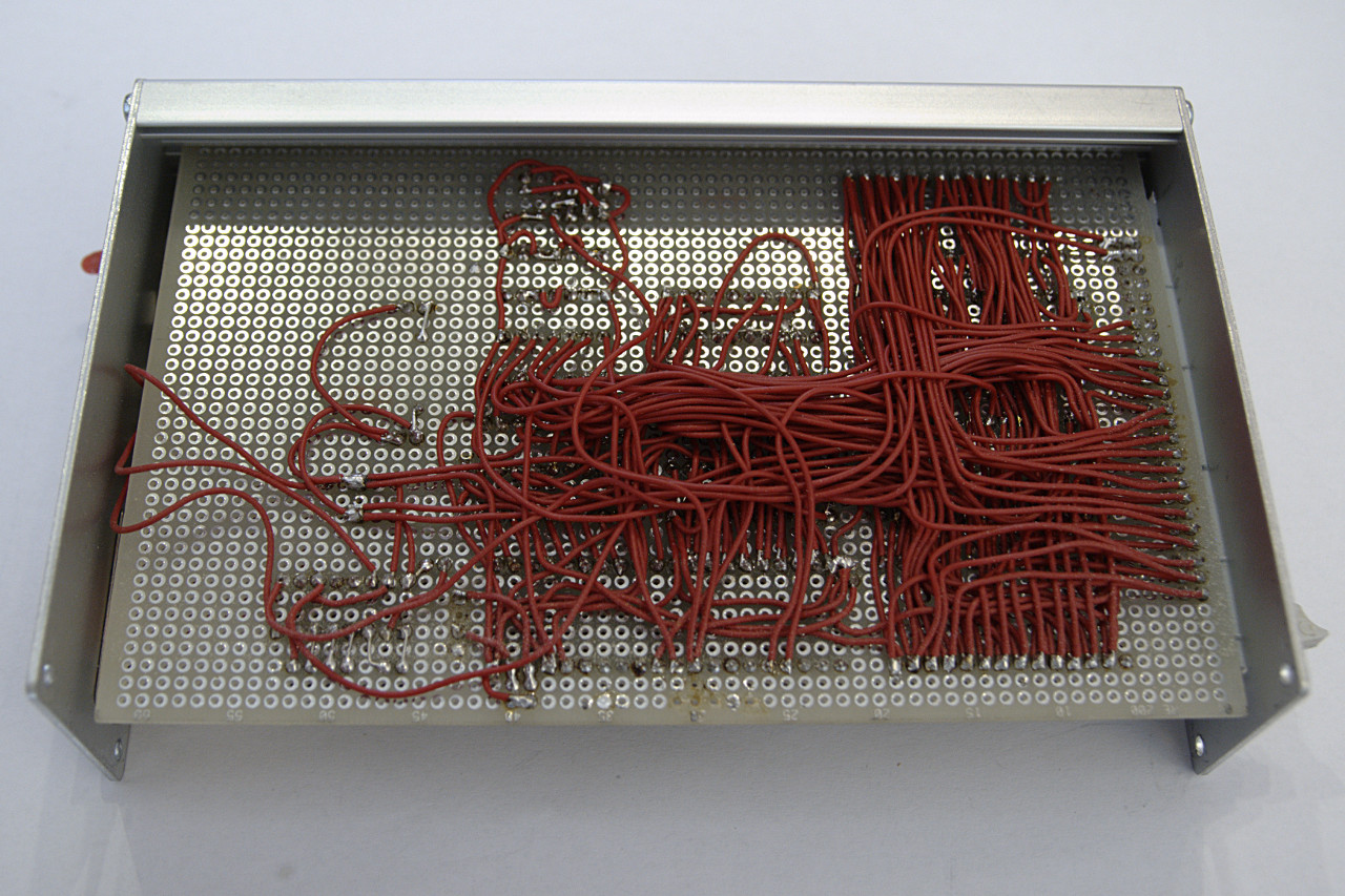

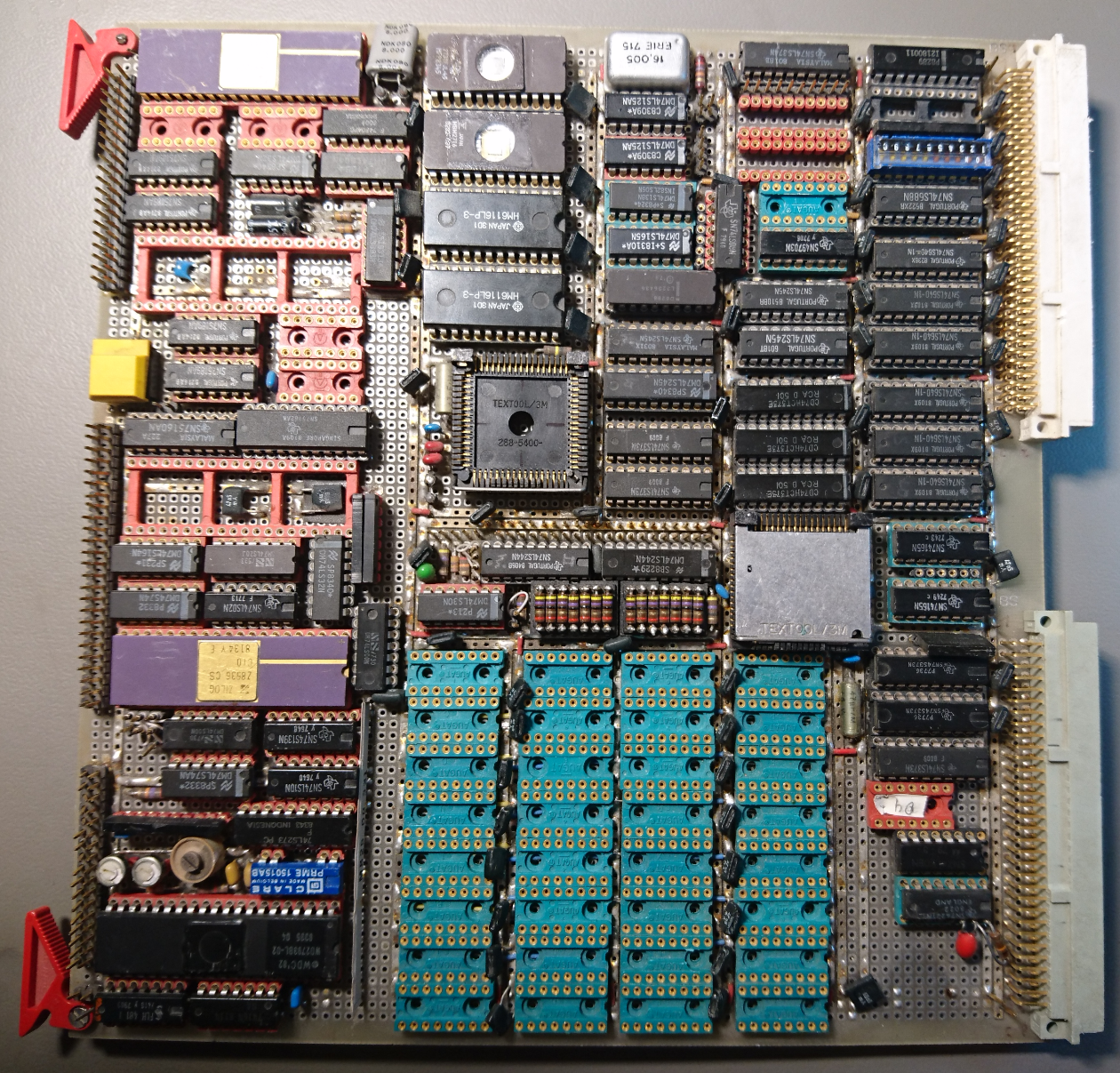

von Thomas E. (thomase)
Stefanus F. schrieb:
> In meinem Umkreis gibt es nur lauter Leute,
> die das unprofessionell finden und es für grob fahrlässig instabil
> halten.

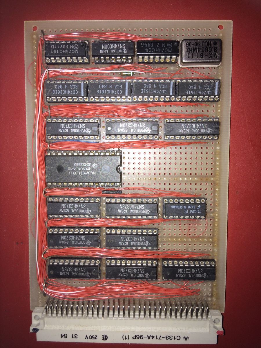

Völliger Unsinn. Wenn man das ordentlich macht, hält das ewig. Anbei
eine etwa 30 Jahre alte Baugruppe, die ich aus nostalgischen Gründen
noch aufbewahre. Das ist eine 64-Kanal-PWM, die einmal in einer
Modellbahn-Z-Steuerung ihren Dienst getan hat. Hat einwandfrei
funktioniert. Und das, obwohl ich damals der Verwendung von
Stützkondensatoren teilweise noch wenig Bedeutung beigemessen habe.
Die Bilder 465-469 und 474 zeigen Ausschnitte des dazugehörigen
Steuerrechners. Wie sich an der Beschriftung des Eprom-Aufklebers, der
unter der Blechwand des Floppymoduls hervorlugt, vermuten lässt, handelt
es sich dabei um einen 32-Bitter.
Zur Verdrahtung habe ich hochwertigen Wire-Wrap-Draht verwendet.
Verwende ich heute noch. Leider gehen meine Restbestände stark zur
Neige. Neubeschaffung von Wire-Wrap-Draht ist grundsätzlich kein
Problem. Hochwertig allerdings schon.

schön, ein MC68020 mit 20MHz getaktet.

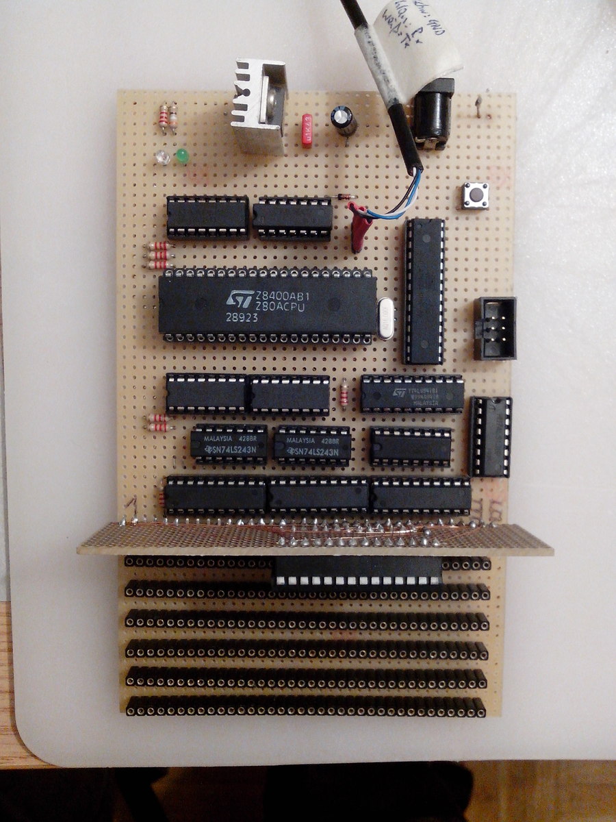

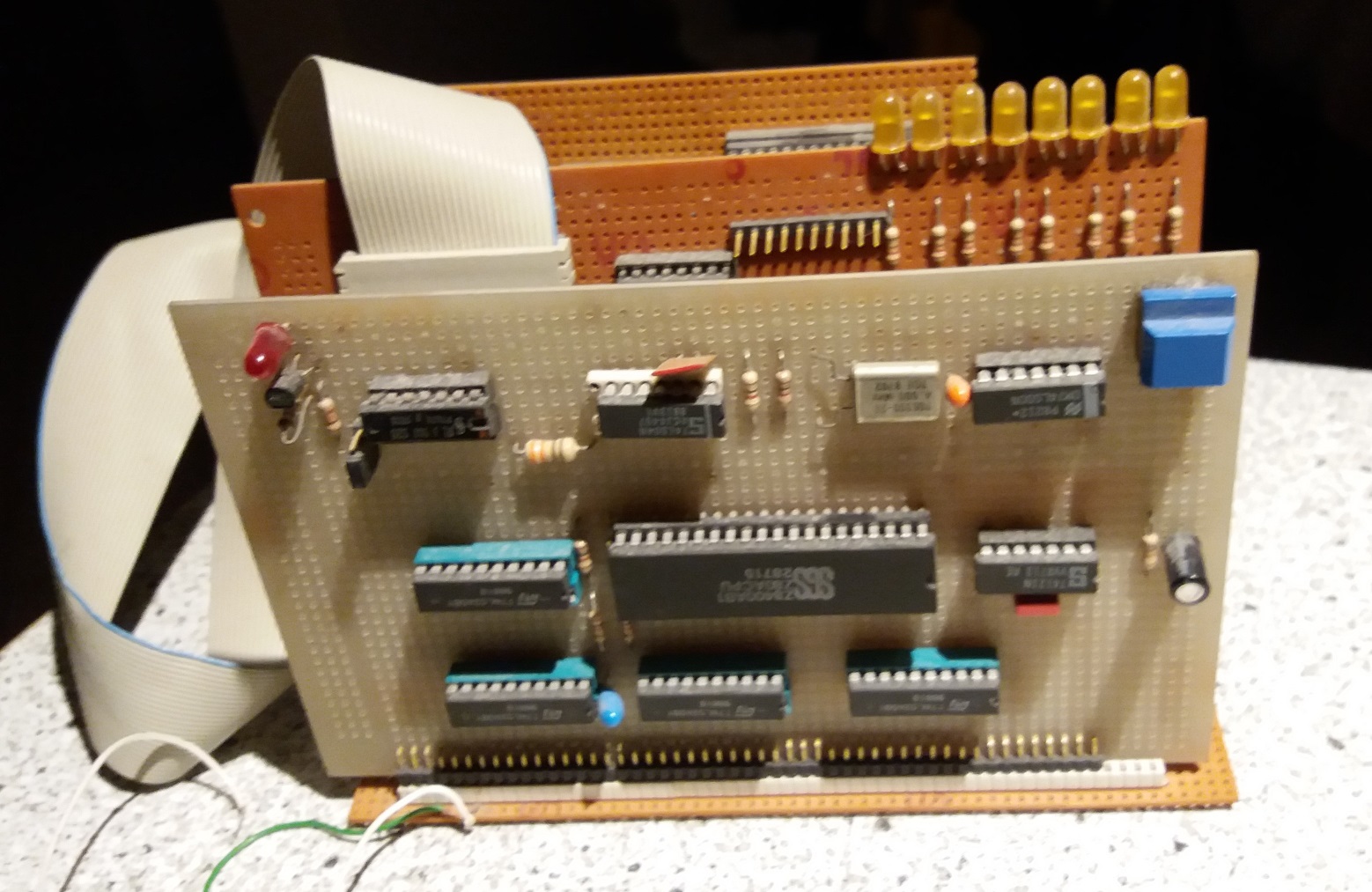

Ein 4 MHz Z80-System mit CP/M, gebaut 2014.
Da der Lack nur eher schlecht schmilzt, habe ich an einer Stelle einen
Draht eingelötet und an dessen Lötstelle die Enden verzinnt. Daher kommt

Nachdem hier so viele wunderschöne Rechner gepostet wurden, muss ich
meinen auch herzeigen:
Ein 8052AH-Basic, entstanden Mitte der 90er.
Zum Programmieren diente ein Commodore 128D als Terminal. Seufz.

Ich bin immer noch zu faul eine ordentliche Platine zu machen, aber
auch in SMD geht es und das auch dauerhaft .... bis jetzt jedenfalls.

@Mario S.
Also das ist Königsklasse.
Kannst du noch was zu Methode, Material und Werkzeug erzählen?

Material:
- Kapton-Folie als Unterlage in Streifen von
https://www.cmc.de/page/kapton-folie-klebeband
- Kupferlackdraht direkt lötbar von
https://www.maier-kupferdraht.de/produkte-lieferprogramm/kupferlackdraht/kupferlackdraht-loetbar-v155
Werkzeug:
- bunte Steckpins aus dem Schreibwarengeschäft mit dem jede einzelne
Leitung auf ihrem Weg als Umleiter geführt wird
- Zahnarztsonde als Verlegewerkzeug für den Draht
- Knippex Seitenschneider
- 0.3mm Lötzinn mit Blei + Silber + Flussmittelseele
- Pinzette mit Keramikspitze zum finalen anlöten
- Eigenbau Lötstation
- Heine Lupenbrille 400mm
Methode:
- Geduld
- Geduld + Ur-Krostitzer
- Geduld + Ur-Krostitzer + Ernte23
- schalldichter Keller zum Fluchen und Rumschreien
- Beim nächsten mal kaufe ich Sprint-Layout (oder doch wieder nicht)

Mit geklauten Bildern kann man leicht angeben ...

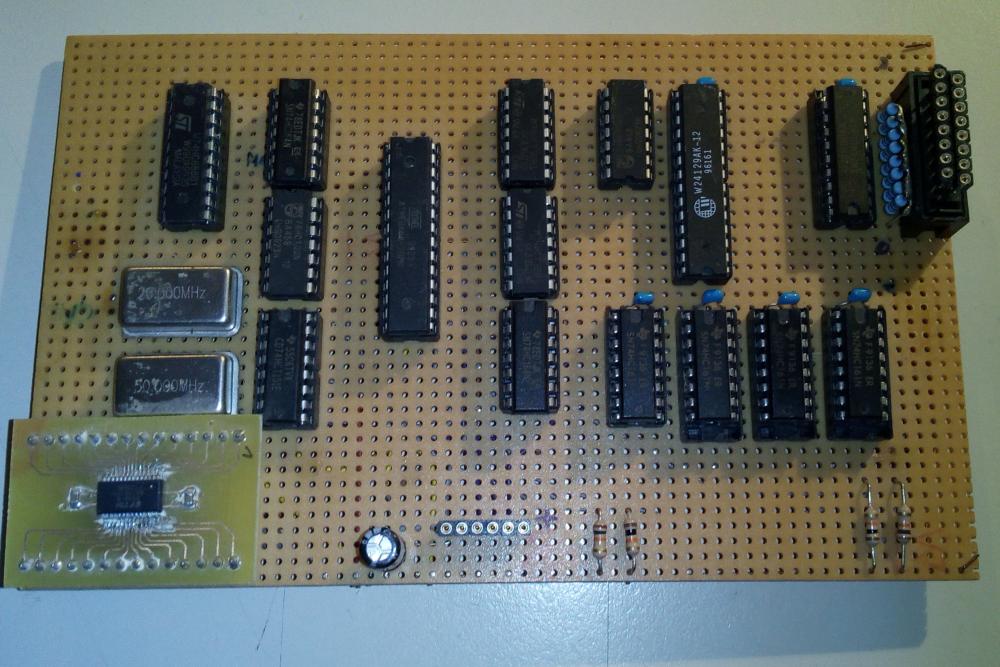

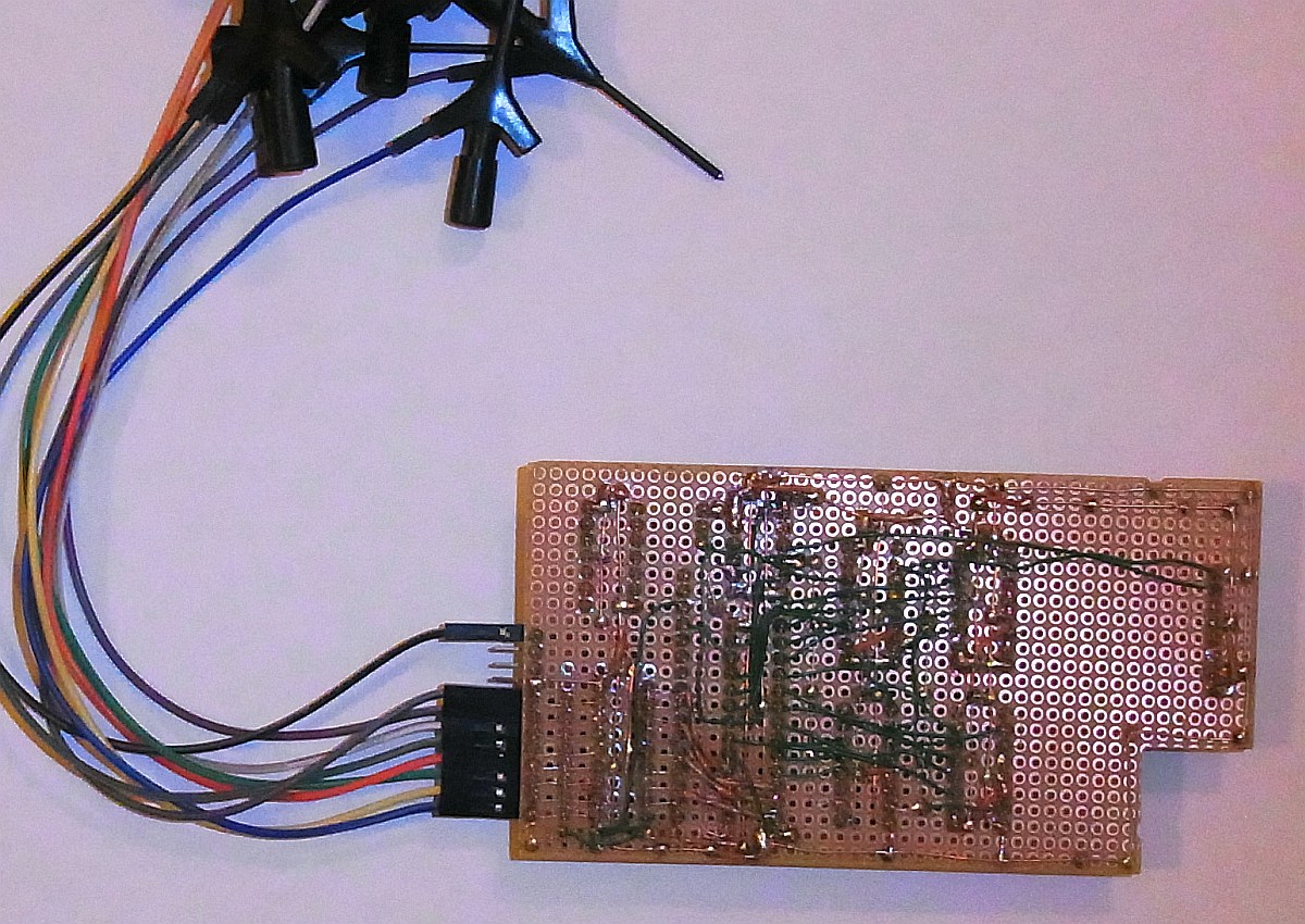

Noch ein Logic Analyzer - Nachbau von Michael U.s um 2010/2011 rum.
Nein, der ist NICHT schön!
Da war seinerzeit die Geduld eher alle, als die Lötstellen.
FTDI wurde nachträglich dran gefummelt. Und hätte ich sauberer
gearbeitet, würde der vermutlich auch mit 50MHz funktionieren, wie im
Original.
Nicht so unglaublich anspruchsvoll, aber mit Teilen aus der Bastelkiste
und besser aufgebaut: Abwärtswandler 48V auf 20V um einen Laptop am
Akkupack betreiben zu können.
Vom zugehörigen Solarladeregler habe ich kein Bild, aber auch der ist
auf Lochraster entstanden.

...nun, da bin ich mal gespannt Mario? Bei ELM wundert mich diese
Kunstfertigkeit nicht.

Geil.
Ich bin immer noch zu faul, mir ein ordentliches Smartphone zu kaufen,
also bau ich mir die selbst...bis jetzt jedenfalls:

von HildeK (Gast)

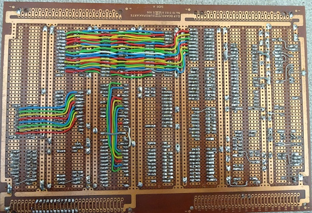

So müsste es eigentlich aussehen - etwas unordentliche Verlegung der
Fädeldrähte.
Andere Beispiele, die sehr hübsch und ordentlich aussehen haben imho den
Nachteil, dass man mit deutlichem Übersprechen rechnen muss. Wie z.B.
auf den Bildern von
Andererseits sind nachträgliche Reparaturen und Änderungen schwierig,
wenn die Lötstellen durch Drähte verdeckt sind.
Ich frage mich, wie der Florian W es in
https://www.mikrocontroller.net/attachment/377778/8052AH-BASIC_back.jpg
geschafft hat, sich nicht schon beim ersten Aufbau den Zugang zu
verbauen.

Ich lasse die (Fädel-)Drähte einfach wenige mm länger als notwendig.
Dann ist kann man den leicht an der verdeckten Stelle ein wenig
wegschieben.
Bei Daten- und Adressbussen ist allerdings das Nebensprechen eher
weniger problematisch.

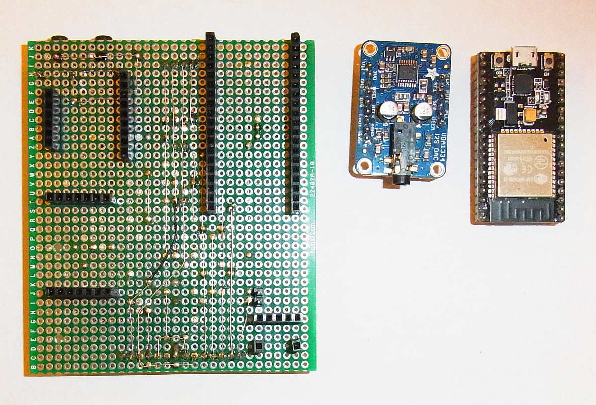

von Michael U. (amiga)

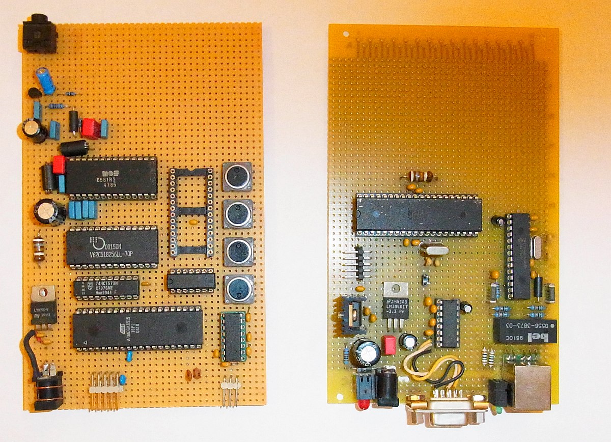

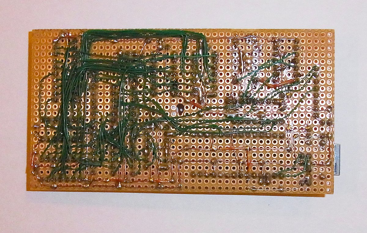

wirklich alte Sachen existieren bei mir nicht mehr, Eingebaute Sachen
zerlegen nur um Bilder zu machen habe ich keine Lust...
Aus der Abteilung "unvollendete" lagen noch in der Kiste:
SID-Player mit eigenem nahezu kompletten 6502 Emulator.
Spielt (nicht alle) SID-Files auch sauber ab. blieb letztlich liegen,
dafür wurde der C64 ausgegraben und SD2IEC und Zoom-Floppy
zurechtgemacht, die liegen auch irgendwo spielfertig.
Webserver nach U.Radig, wurde dann durch ein NetIO abgelöst mit
angepasster Radig-Software. Inzwischen liegt auch das in der Kiste,
einige ESp8266 erledigen das heute.

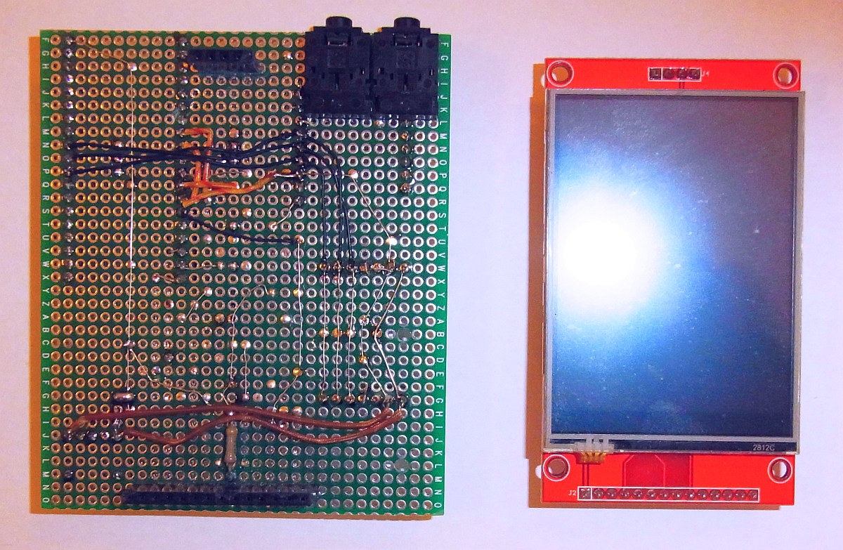

Aktuell noch als Beispiel: Trägerplatine für ESP32-Modul, I2S-DAC oder
2x I2S-Mini-Verstärker. Oben ein touch-Display.
Gruß aus Berlin
Michael
von Florian W. (florenzw)
> verbauen.
Das wenn ich noch wüsste...
Irgendeine oberschlaue Strategie hat mich vermutlich geleitet :-)

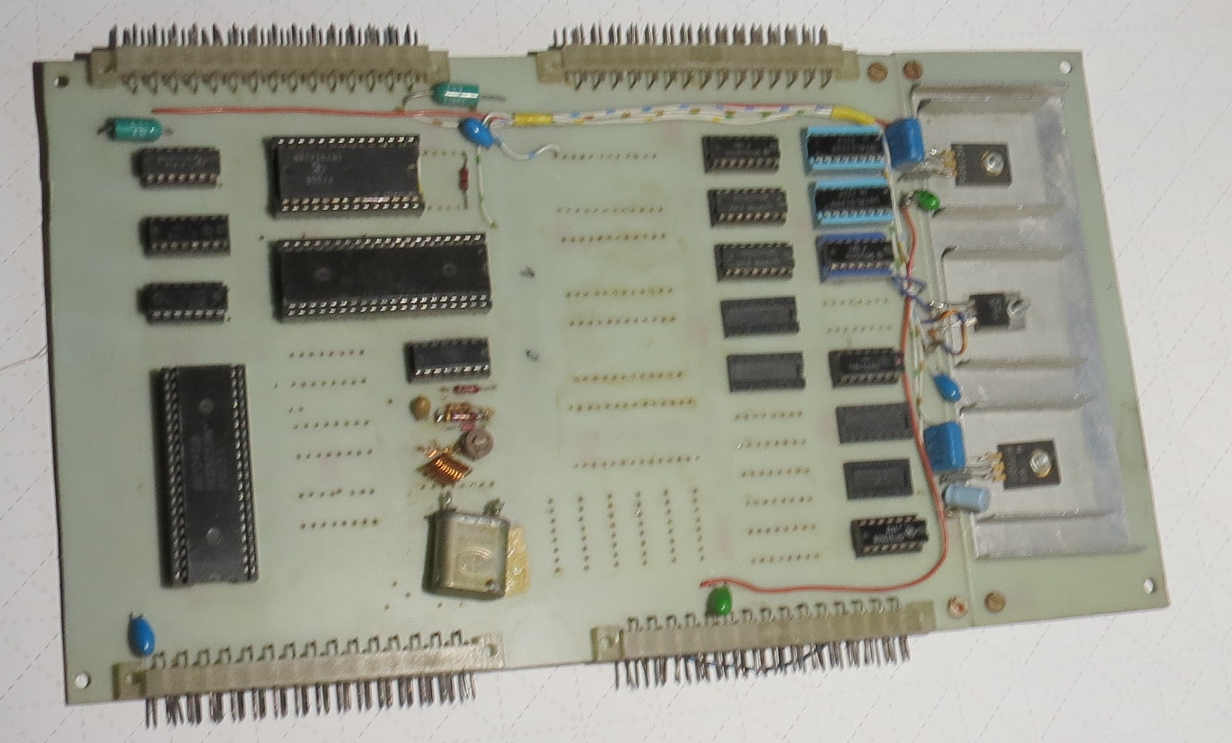

Auf der Platine waren nur Power-Leitungen. Ansonsten nur Bohrungen für
die IC-Fassungen. War ein 8080 System ca. 1977
Der tote Käfer gefällt mir am besten :-)

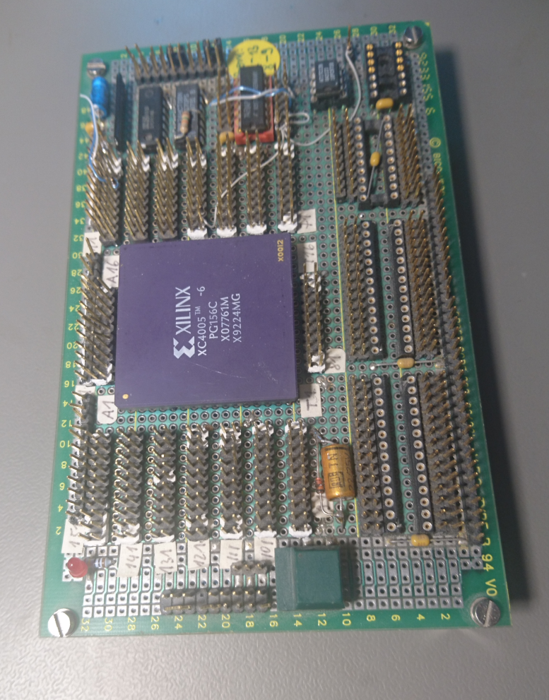

von Gerhard H. (ghf)
Die gefädelte Z80-Doppeleurokarte kann ich gerade nicht finden, aber ein
paar andere Boards schon.
Die xc4005-Karte diente zum Verfizieren von FPGA-Designs mit
Bitmuster-Generator und Logic-Analyzer. Dem Silos-Simulator habe ich
nicht so richtig getraut :-)
Der Bustrigger konnte auf memory oder IO des Z80 triggern und den Z80
notfalls beliebig lange festhalten, damit man in aller Ruhe mit dem
Scope herummessen konnte.
Drähte ziehen ist bei mir kein Problem: Einfach mit einer Pinzette
beiseite schieben und, wenn sie zu stramm sitzen, mit einem Draht durchs
Nachbarloch da fixieren.
Außerdem schmilzt mein Lack nicht besonders gut, solange mir also ein
Draht nicht direkt in das geschmolzene Lötzinn rutscht, passiert da
auch nix. Auch eine kurze Berührung mit dem Lötkolben hält der locker
aus... Fluch und Segen zugleich.
Das ist gut zu wissen, denn gerade die Busse (aber nicht deren
Steuerleitungen) habe ich der Übersichtlichkeit wegen durch gemeinsame
Drahtschlaufen gezogen.

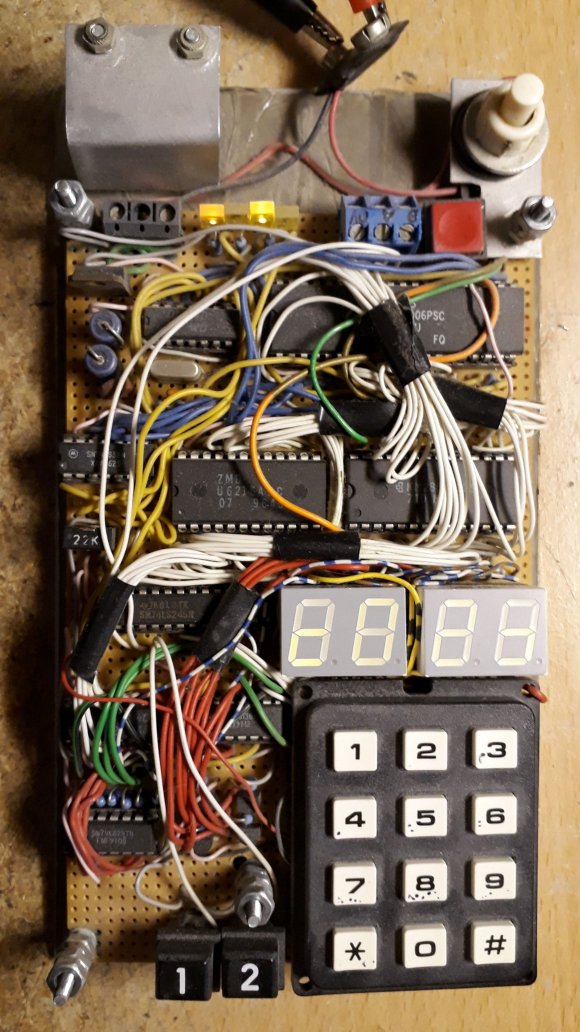

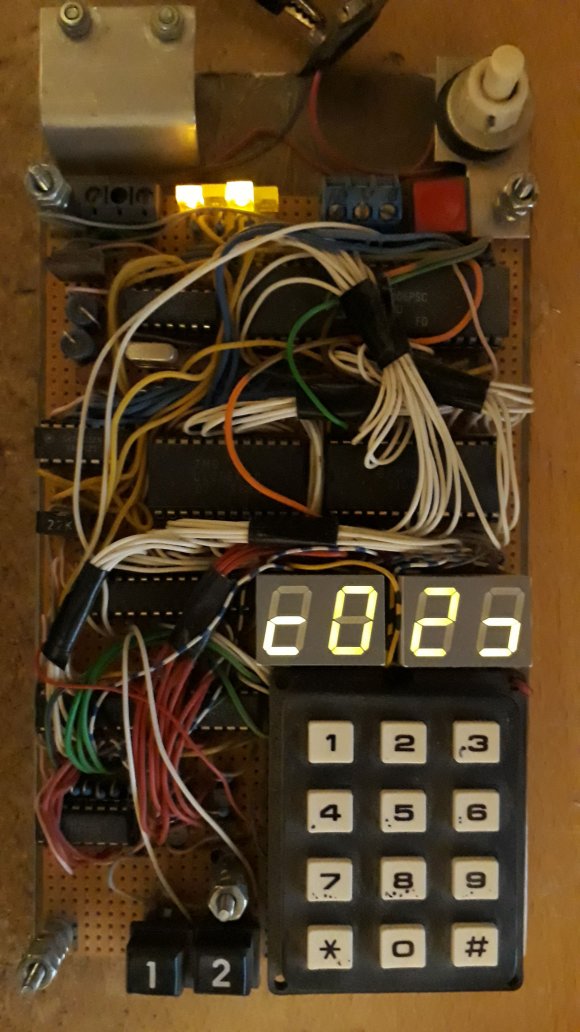

von Mario L. (mlatzig)
Hier mal kein Fädeldraht ;-)
Dieser Platine (Streifenraster) ist 1996 während meiner Ausbildungszeit
(Kommunikationselektroniker) entstanden.
6MHz Z80 SBC mit
- 6216 SRAM
- 2865 EEProm
- 4 x 7-Segment LED
- Zifferntastatur (mit Doppelbelegung) und zwei Funktionstasten
- Resettaster, Status LEDs und selbstgebautem 9V-Blockbatterienhalter
Darauf lief damals ein Minesweeper-Spiel, soweit ich mich erinnere (um
die Langeweile bei der Ausbildung zu überbrücken). Es war ein
Bastelprojekt, kein Projekt der Ausbildung, wohlgemerkt ;-)
Falls jemand fragt: Minesweeper mit nur 4x7-Segement-LEDs? Man musste
sich das Spielfeld auf Karopapier malen, angezeigt wurden nur die
Koordinaten.
... Oh Wunder, die Platine läuft sogar noch, auch wenn ich das
Betriebssystem mit seinen Tastenkombinationen nicht mehr verstehe ;-)
Z80 Assembler Parser für einen XT 8086er (DOS) und & EEProm-Brenner habe
ich damals selbst entwickelt & gebaut dafür.

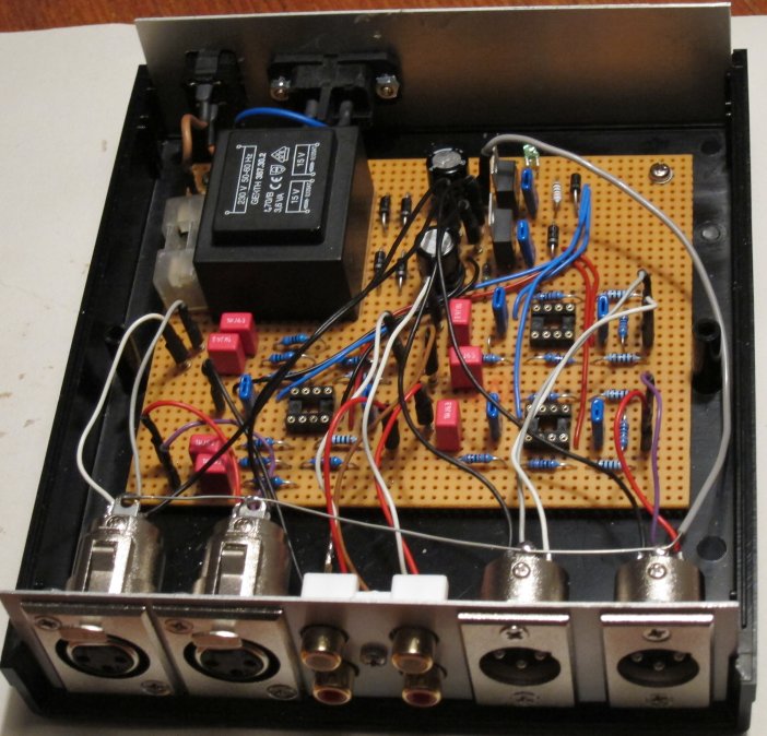

von Michael B. (laberkopp)
Kein PC aber ein XLR->Cinch->XLR Konverter in klassischer
Lochrastertechnik, keine Fädeltechnik.

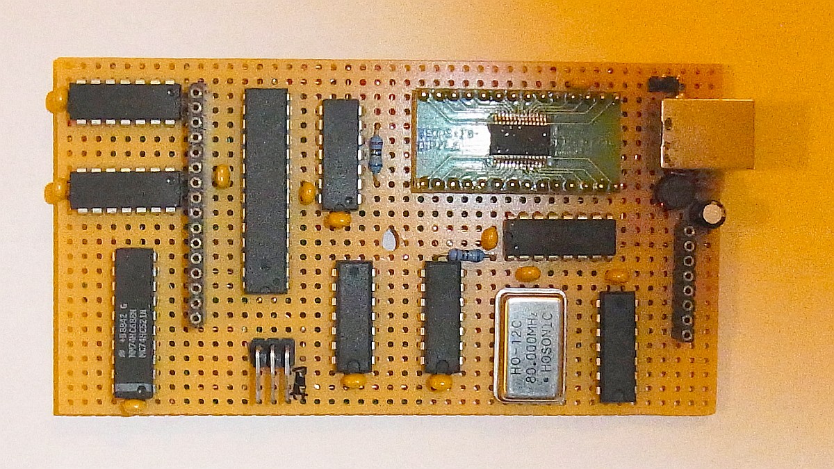

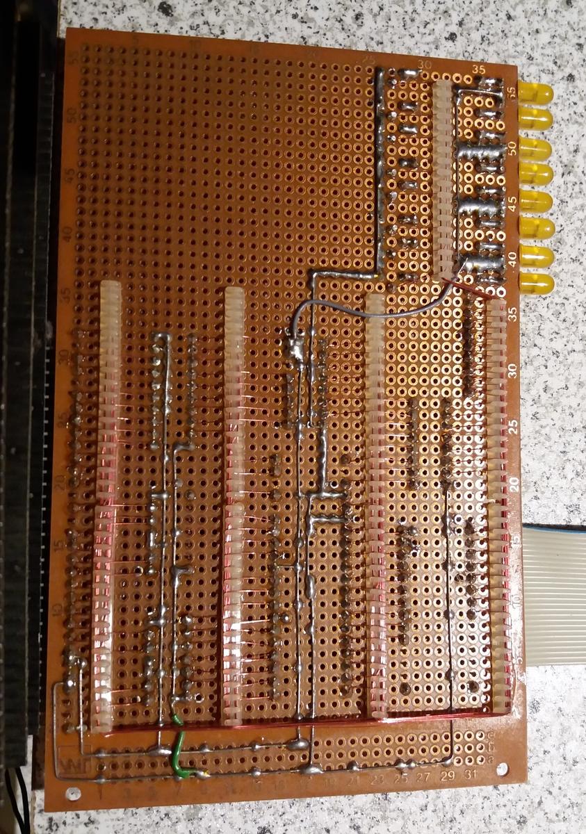

CuL-Draht (D=0,05?) ausgeführt. Weil sie mir häufig abgerissen sind habe
ich sie irgendwann mit Heißkleber fixiert. Unbenutzte Pins habe ich
einfach offen gelassen.
Dieser DDS-Generator ist mein erstes und bisher letztes Projekt, bei dem
ich ein SMD-Bauteil verwendet, den Chip gab´s halt nur in dem
Gehäuse(Pitch 0,65mm). Lochrasterplatten sind für THT-Bauteile gemacht.
