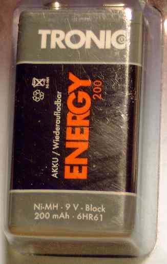

Und zu allem Überfluß werden die auch meist falsch beschriftet - siehe
Bild (Lidl), 6HR61, gamäß Spannungsverhalten ist das eine 7HR61. Aldi
ist da nicht besser.

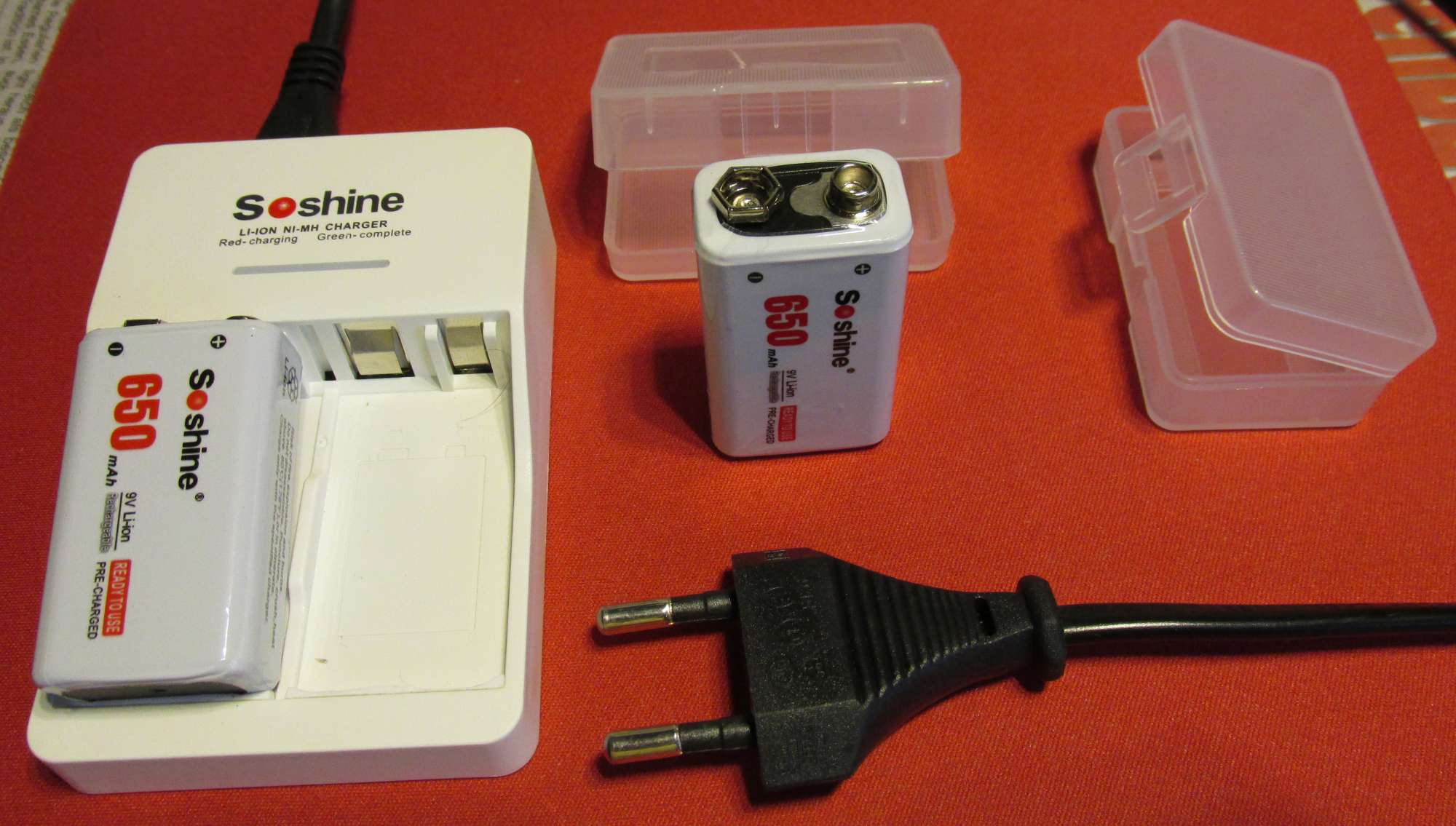

Ich habe über Aliexpress Soshine gekauft, auf Anhieb (Suche nach
"Soshine LiIon") finde ich eben gerade:
https://www.aliexpress.com/item/2pcs-set-Soshine-9V-6F22-650mAh-Li-ion-Rechargeable-Battery-9V-Smart-Charger-with-LED-Indicator/32810843553.html?spm=2114.search0104.3.2.620a7b5dzwn0qq&ws_ab_test=searchweb0_0,searchweb201602_2_10320_10065_10068_10843_10547_10059_10884_10548_10887_10696_100031_10319_10084_10083_10103_10618_10304_10307_10820_10821_10302,searchweb201603_1,ppcSwitch_0&algo_expid=32ed485a-0c1a-4c4a-bae4-524783bcee8b-0&algo_pvid=32ed485a-0c1a-4c4a-bae4-524783bcee8b&priceBeautifyAB=0

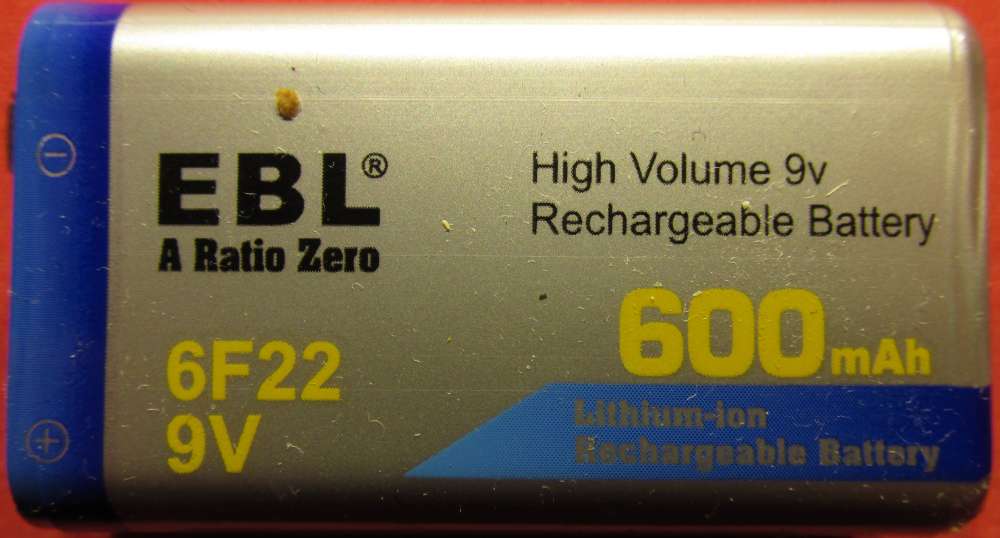

Einen Akku habe ich mit dem Namen "EBL", auch der ist bislang
unauffällig - 3 Jahre bei unregelmäßig privater Nutzung.
Mir ist wichtig, dass diese nicht auslaufen und wenig Selbstentladung
haben. Beide haben eine interne Schutzschaltung auf Kurzschluss und
Tiefentladung - habe ich getestet.
Diese Dinger haben zwei Zellen, bewegen sich also im Mittel bei 7,2 Volt
- damit kommen nicht alle Geräte klar: Ein altes Fluke 77 meldet Akku
leer bei 6,4V, passt gut.
Ein altes Fluke 87 meckert bei 7,1V die Batterie an, da kann ich nur
etwa die halbe Kapazität der Akkus nutzen.
Das UniT-61D meckert schon bei 7,47 Volt - geht mit diesen Akkus also
garnicht.
Meine 4 Soshine und die eine EBL lieferten im Neuzustand knapp 10%
weniger Kapazität als angegeben, passt also.
