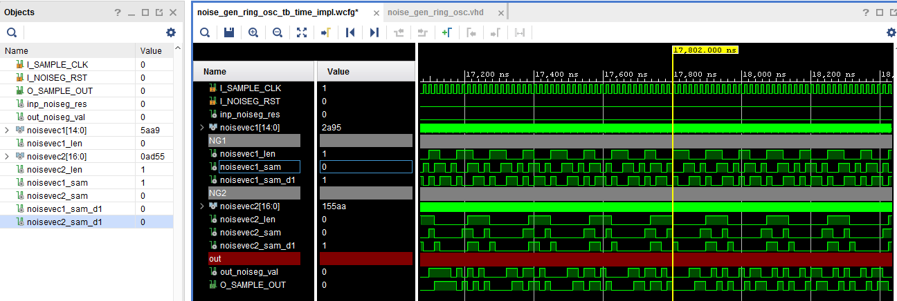

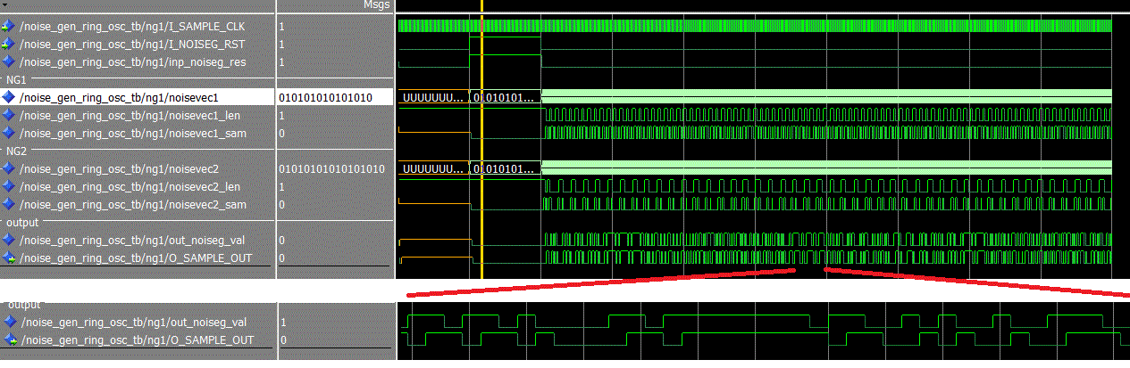

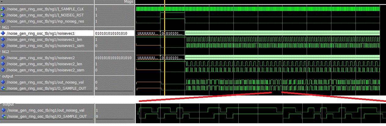

Anbei die Timing Simulation von Vivado (post P&R) und ModelSIM
(logisch).
Um die logische Simulation ins Laufen zu bekommen, kann man
"after"-Konstrukte einsetzen. Das unterbricht den unweigerlichen Loop.
In beiden Simulationen bekommt man nichts Reales, weil die Einflüsse,
die man ja haben möchte, fehlen. Man kann aber prüfen, ob es prinzipiell
geht. Am Besten ist noch die post P&R bei Vivado.
Insgesamt ist das Rauschen eben recht zufällig, d.h. eben auch zufällig
schlecht mit seher ungleich verteilten Spektren. Wie im Artikel schon
angedeutet, spielt da auch der Rest des designs im FPGA eine Rolle, z.B:
was das an Strom zieht und wie.
Sauberes Rauschen geht besser deterministisch, siehe Klangbeispiel:
Beitrag "Re: Farbiges Rauschen im FPGA - the coloured noise generator"
