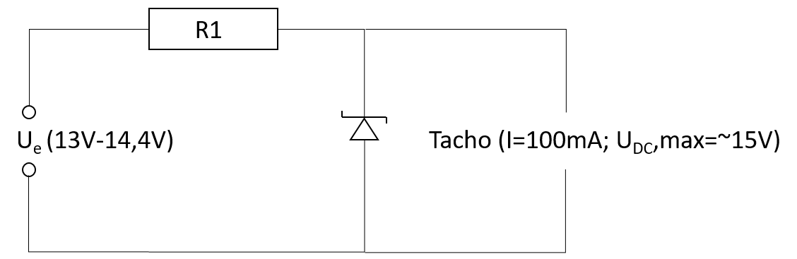

Hallo Zusammen,
nachdem mir nach wiederholtem male die LED's in meine Motorradtacho
durchgebrannt sind, wollte ich die vor Überspannungen schützen.
Ich habe in diversen Posts schon einiges gelesen, habe allerdings
Probleme das ganze korrekt auszulegen.
Geschützt werden soll der gesamte Tacho indem ich das Zündungsplus zum
Tacho mit einer Z-Diode / TVS-Diode und einem Widerstand schütze.
Das Boardnetz schwankt je nach Last zwischen 13-14,4V.
Der Tacho kann wohl ohne Probleme bis 15V, sodass ich alles darüber
gerne kappen würde.
In der angehängten Skizze ist die geplante Schaltung dargestellt.
Probleme habe ich bei der Auslegung des Widerstandes und der Z-Diode.
Wäre eine TVS Diode anstelle einer Z-Diode besser/schneller?
Neben der Berechnung/Herleitung würde ich mich auch über
Bauteilempfehlungen freuen.
Als Diode hatte ich an sowas gedacht:
https://www.mouser.de/ProductDetail/Littelfuse/P6KE15A-TB?qs=sGAEpiMZZMsItbzKdwyIexOeqgdNqyv4D%2fLEWI%2fWggHrgt%2fHRjDjlg%3d%3d
Vielen Dank

#5569707
@Felix N. (felno)
Hmm.
Schalt mal dort auch einen Kondensator parallel zur Diode, sagen wir
100nF Keramik. Der schluckt auch transiente Energie.
Besser, weil sie mehr Pulsleistung verträgt.
>https://www.mouser.de/ProductDetail/Littelfuse/P6K...
Im Prinzip ja, praktisch muss man aber sehen, daß die bei 15V noch GAR
NICHTS begrenzt. Der Schutz wird erst bei ca. 21V erreicht, dann kann
sie kurzzeitig bis zu 28A schlucken. D.h. auch, daß deine Schaltung 21V
als kurzen Puls aushalten muß.
Den Widerstand brauchst du eigentlich nicht. Je nachdem wieviel dein
Tacho zieht, kann man eine Handvoll Ohm als Angstwiderstand reinmachen.
Gast #5569771
> gerne kappen würde.
Wie Falk schon angemerkt hat, so genau arbeiten TVS-Dioden nicht (und
Zenerdioden auch nicht). Je nach Impulsstrom können mehr als 20 V
anliegen, aber in der Praxis reicht das meistens, um Schäden zu
verhindern. Speziell Automotiv-Elektronik darf nicht so empfindlich
sein.
Um Impulse genau bei 15 V abzuschneiden wäre eine komplexere Schaltung
notwendig, z.B. mit Komparator und Thyristor. Ich würde es erst mal
drauf ankommen lassen.
Georg
OP #5569858
schonmal danke für die Antworten, jetzt muss ich nochmal
verständnishalber Fragen.
Es gilt für Zenerdioden.
Stand-Down Voltage: Bis dahin sperrt die Diode
Breakdown Voltage (Min/Max): In diesem Bereich fängt die Diode an zu
leiten
Maximum Clamping Voltage at I_PPM: Maximale Spannung bis welche die
Diode betrieben werden darf, oder? Oder ist sie ab hier erst komplett
leitend?
Der Widerstand dient in der geplanten Schaltung dient lediglich dem
Schutz der Diode, damit diese nach dem Entsperren nicht ihren maximalen
Strom überschreitet.
Grüße
Felix
Gast #5569878
> Schutz der Diode
Das ist i.d.R. nicht machbar, besonders nicht bei Zenerdioden - sonst
wird der Spannungsabfall im Normalbetrieb zu hoch. Muss man rechnen.
TVS-Dioden schliessen bei Überlastung normalerweise kurz und müssen dann
ausgewechselt werden, aber besser das als der ganze Rest
(Opferschaltung). TVS-Dioden vertragen aber ziemlich hohe Ströme, weit
mehr als Zenerdioden, jedenfalls kurzfristig.
Georg

#5570044
in diesem Vergleich zw. Transil-Diode und Varistor sieht man was
letztendlich noch durchkommt.
https://www.st.com/resource/en/application_note/cd00005042.pdf
Ich würde die Verkabelung des Tachos erstmal so auslegen das da aufgrund
des Spannungsabfalls schon gar nicht soviel über 12V ankommt.
Da die Dioden kurzzeitig ja schon etwas abkönnen reicht da ein
niederohmiger Widerstand(evtl. auch eine Drosselspule) die dann
gleichzeitig als Tiefpass wirkt und durch Ihren Widerstand die Diode vor
Überlastung zu schützen.
Aber was oben geschrieben wird ist falsch eine Diode schaltet man nie so
das sie einen Kurzschluß erzeugt, da sie sonst selber kaputt geht.
Entweder man setzt eine Sicherung davor was aber eher ärgerlich ist wenn
diese ständig getauscht werden muss oder man begrenzt den Strom durch
die Diode z.B. durch einen Widerstand.
#5570181
Wie sind Deine LED's denn angeschlossen, mehrere in Reihe,
Vorwiderstand?
Deine LEDs vertragen einen Surgestrom bis 300mA für 10 µs. Da sollte
also nichts passieren.
Aber: "Not designed for reverse operation".
Du brauchst also eine Schutzdiode in Sperrrichtung (sonst leuchtet die
LED nicht mehr) parallel zu jeder LED. 1N4148 tuts zur Not. Bei
negativer Spannung fließt der Strom dann durch die Schutzdiode und den
Vorwiderstand.
Hinweis dazu: in einem KFZ Bordnetz treten positive wie negative
Spannungsspitzten bis 100V auf. Die negativen killen Deine LEDs
zuverlässig.
Ist ein sehr beliebter Design-Fehler.
