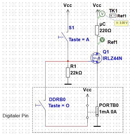

Ziel ist es einen ATtiny85-20PU mit einer LiPo zu versorgen, solange es
"nicht benutzt" (99% der Zeit) wird sollte so gut wie kein Strom
fließen. Aber sobald ein Taster oder ähnliches ->kurzzeitig<- (z.B. <
1s) betätigt wird, sollte es solange die LiPo Spannung an den µC
anschließen, bis dieser das Programm fertig durchlaufen hat und danach
wieder komplett die Spannungsversorgung trennen.
Ich habs so simpel wie möglich versucht (siehe Bild):
Der Taster S1 schaltet den n-Kanal Mosfet an, der den Stromkreis
schließt.
Sobald der µC Strom hat, schaltet er im Programm einen Pin auf Output
und High, der auch mit dem Mosfet verbunden ist.
Der Mosfet bleibt dann wegen dem Pin solange an, bis dieser wieder auf 0
oder Input gesetzt wird.
Der bestellte ATTiny ist noch nicht angekommen also habe ich bis jetzt
nur simulieren können...
Aber ein paar Sachen fallen mir jetzt schon ein die vielleicht ein
Problem sein könnten:
1. Die Masse des µC als Bezugspunkt ist nicht 0 sondern ca. 0.5 mV wegen
des Mosfets, müssen andere (digitale) Bauteile dann diese Masse
verwenden oder die vom LiPo-Akku? Oder doch p-Kanal Mosfet und andere
Schaltung?
2. Der µC braucht natürlich eine gewisse Zeit um "hochzufahren" bzw. den
Bootloader vorher auszuführen und solange muss der Taster mindestens
gedrückt sein. Ich hab aber auch irgendwo gelesen, dass beim
micronucleus Bootloader zuerst 6s gewartet wird, was für meinen
Anwendungsfall viel zu lange dauert.
Ist es gescheiter den Bootloader zu ändern oder einen neuen zu flashen,
oder die Elektronik so zu verändern, dass der Mosfet unabhängig vom µC
sofort gelatcht wird und erst zurückgesetzt wird wenn z.B. der Pin auf 0
oder 1 geht.
Und 3.: Lohnt es sich vom Stromverbrauch mit einem Mosfet (IRLZ44N, lt.
Multisim ca. 1.4µA Ruhestrom) zu schalten oder reicht ein Sleep?
> schließt.
Kannst auch einen p-Kanal Mosfet nehmen und dem µC mit diesem high-side
die Versorgung einschalten. Dazu dann den Taster nach Gnd und über ein
Portpin das Gate weiterhin mit Gnd versorgen. Falls der µC länger
braucht kannst du an das Gate auch einen Kondensator hängen, der
parallel zum Schalter liegend durch den Tastendruck entladen wird und
dann über den Pullup Widerstand am Gate langsam aufgeladen wird. Damit
bleibt der Mosfet für die über RC eingestellte Zeit nach dem loslassen
des Tasters noch an. Allerdings ebenso beim Ausschalten durch den µC.
> fließen.
Dann leg ihn schlafen.
Einer der Vorteile der sehr einfachen (und aus heutiger
Strukturgrößensicht „grobschlächtigen“) AVR-Architektur ist doch, dass
man ihn direkt an einem LiPo betreiben kann und dass so wenig Leckstrom
fließt, dass man damit unter die Selbstentladung der Batterie kommt.
Größtes Problem ist dann in der Praxis irgendwelcher Dreck auf der
Platine, vor allem Flussmittelreste, die gern über die Zeit Feuchtigkeit
aufnehmen. Damit kann man locker ein bis zwei Größenordnungen mehr an
Leckstrom haben als durch den Controller selbst.

Hermann W. schrieb:
> Aber es geht auch mit 2 einfachen Billig-Transistoren:
Klar, aber dafür dass nach Abschaltung „kaum“ Strom fließt, ist man dann
auch nicht mehr wirklich besser, als gleich den Controller schlafen zu
legen.
Ausnahme: es ist noch die Versorgung für mehr als den Controller mit zu
schalten, und die verbrauchen so viel Strom, dass man sie nicht direkt
aus einem Portpin speisen kann.
