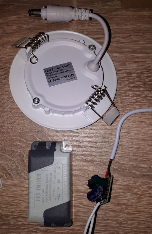

Ich habe bei eBay LED Leuchten aus China erworben. Zum Preis von weniger
als 2 Euro / Stück komplett mit Vorschaltgerät.
Dass ich bei dem günstigen Preis keine Qualität erwarten kann, war mir
klar.
Allein das Vorschaltgerät macht mir schon "Angst". Ich würde das ehr
nicht an 230V Netz hängen.

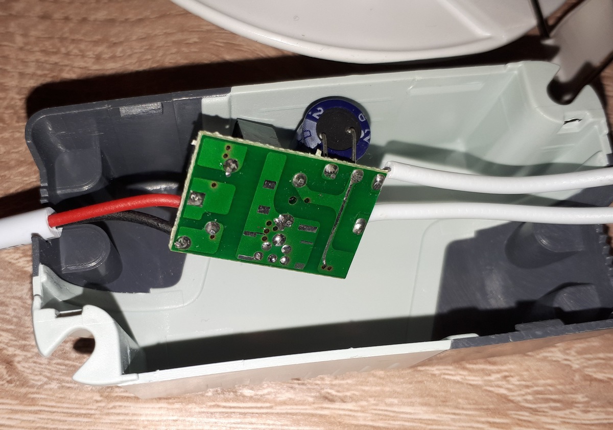

Das Vorschaltgerät sieht ziemlich "Gefaked" aus. Großes Gehäuse, aber
kaum was drin. Keine Entstör- oder Schutzmaßnahmen, keine Absicherung.
Nur eine Hand voll Bauteile. Und die 230V Zuleitung ist im
Drahtdurchmesser noch nicht mal 0,25mm²
Aber das war auch nicht geplant, sondern ich möchte diese Leuchten mit
12V DC betreiben. Und dann das mitgelieferte Vorschaltgerät ab in die
Tonne.
Ob die Leuchten wirklich die angegebenen 3 Watt haben, weiß ich nicht.
In den Leuchten befinden sich laut Händler 15 SMD LEDs, Bauform 3528,
Schaltung 5P 3R.
Macht rechnerisch ca 60mA pro Chip, 300mA Gesamtstrom der Leuchte. Kommt
wohl hin.
Ich habe diese Leuten gekauft, weil sie günstig waren und die Schaltung
5P 3R haben. Habe den Händler wegen Betrieb an 12V extra nach der
internen Schaltung der Leuchten gefragt.
Die 5P 3R Schaltung kann relativ leicht an 12V DC betrieben werden.
Laut meiner Rechung sollte ein 6,8 oder 8,2 Ohm Widerstand, 1 W
ausreichen.
Oder sollte man doch lieber eine Reihenschaltung von 2 oder 3 Leuchten
machen und einen 300mA LED Stepup Driver (Uin 12 V, Uout 20-42 / 300mA
konstant) nehmen?

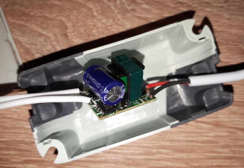

Für 300mA würde ich schon einen Schaltregler nehmen. PT4115 oder
ähnliches. Kannst ja mal nach "12v 3w led driver mr16" googlen.
Rechts, dieses grünliche rechteckige Ding. Das ist ein klassischer
Trafo.
Heutzutage sind die nur einwenig kleiner als gewohnt weil sie mit >50Hz
laufen. Kann man also verstehen das es euch verwirrt.

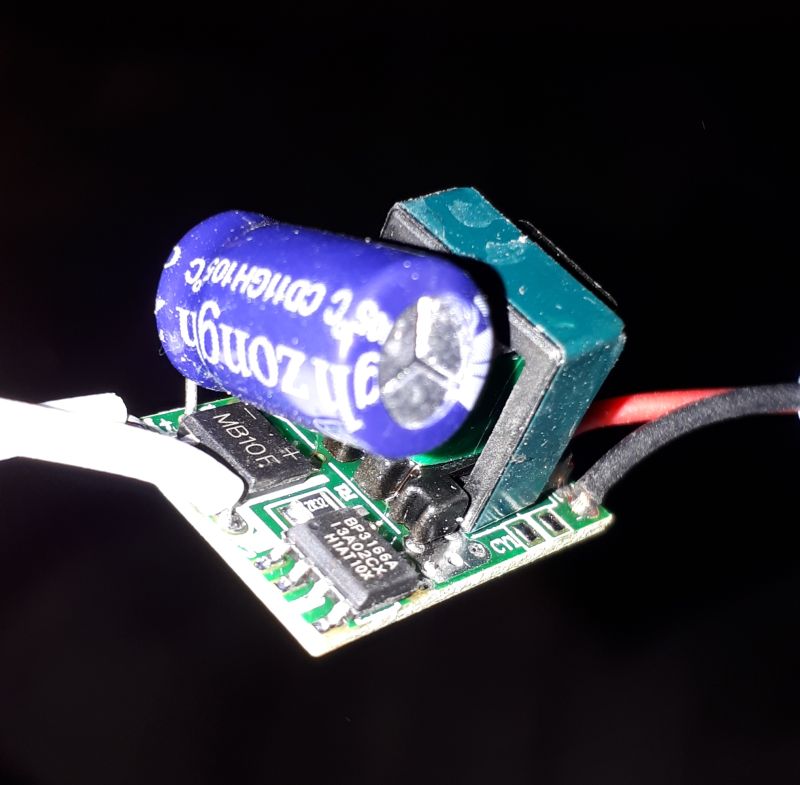

Zusätzlich zu dem was die Vorredner schon alles geschrieben haben:
Das ist vermutlich ein Flyback-Wandler. Der hat zwar ein Bauteil das
alle immer als "Fylback-Trafo" bezeichnen, was aber an sich ganz und gar
nicht als "klassischer Trafo" arbeitet (= Spannung und Strom im
Verhältnis der Windungszahlen übersetzen). Wie der Flyback-Trafo
arbeitet ähnelt die Funktion eher der Spule in einem Step-Up-Wandler,
nur mit einer zweiten galvanisch getrennten Windung aus der man die im
Kern gespeicherte Energie entnimmt.
Der Unterschied zwischen Step-Up und Flyback ist tatsächlich
hauptsächlich (wenn man die Regelung entwirft merkt man das) dass man
die Energie bei Step up mit der selben Wicklung entnimmt mit der man sie
auch in den Kern gebracht hat, während man beim Flyback zum entnehmen
der Energie eine zweite galvanisch getrennte Wicklung benutzt.
Es ist im Bild also an sich gar kein Trafo zu sehen, schon ganz und gar
keiner der auf klassische Art und Weise arbeitet, weder bei 50Hz noch
bei 50kHz.
Bei Durchfluss-Schaltwandlern ist das anders, da arbeitet der Trafo
tatsächlich auf klassische Art als Trafo, d.h. setzt Spannung und Strom
entsprechend seiner Windungszahlen um.

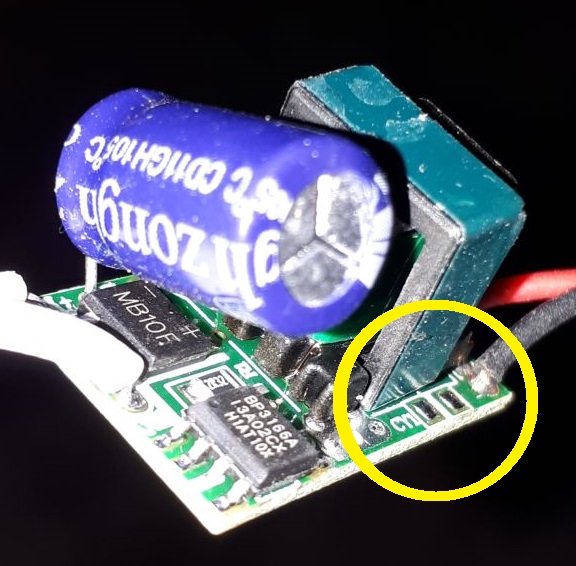

Elias schrieb:> Und dann das mitgelieferte Vorschaltgerät ab in die> Tonne.
Warum denn das?
Die Dinger sehen doch gut aus.
Wenn man davon absieht, daß der Entstörkondensator (mal wieder?) nicht
bestückt wurde.
Was genau stimmt denn an den Vorschaltgeräten nicht? Zuleitungskabel
kann man austauschen. Eine kleine Schmelzsicherung einbauen ist auch
kein großer Aufwand. Was fehlt noch? Entstörkondensator - welcher denn?
Walta
