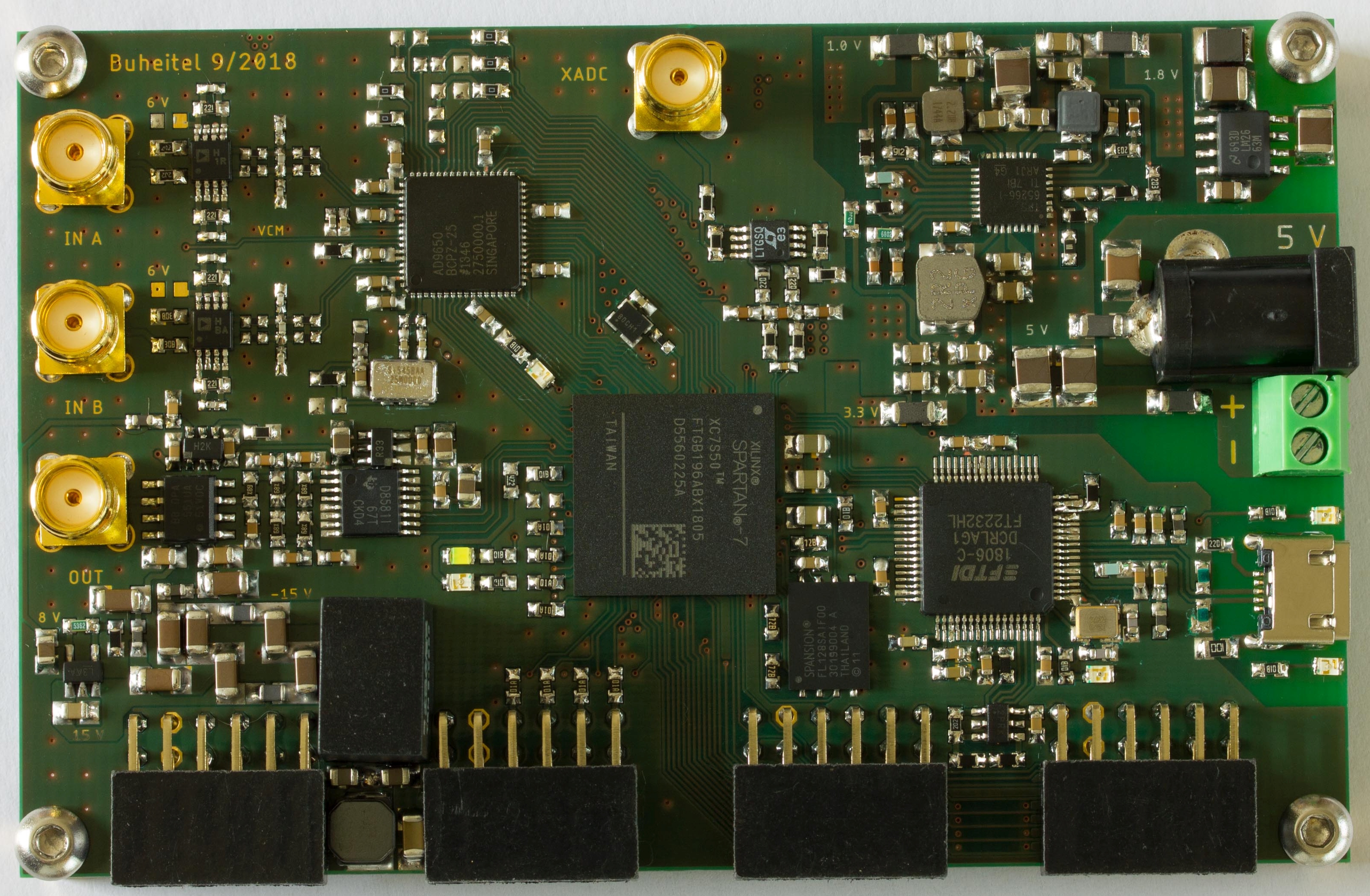

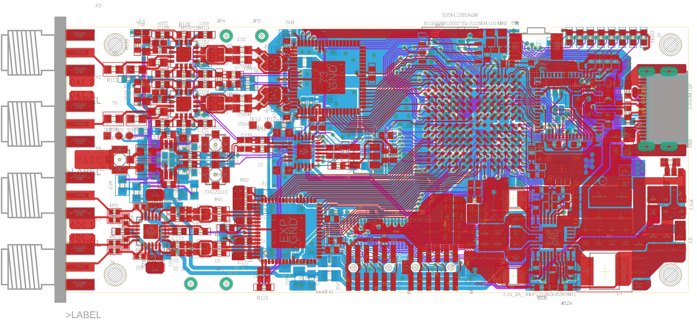

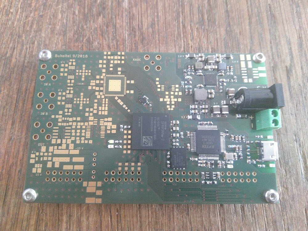

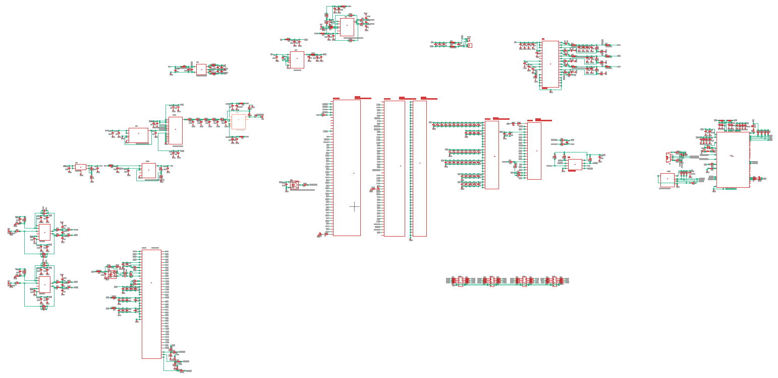

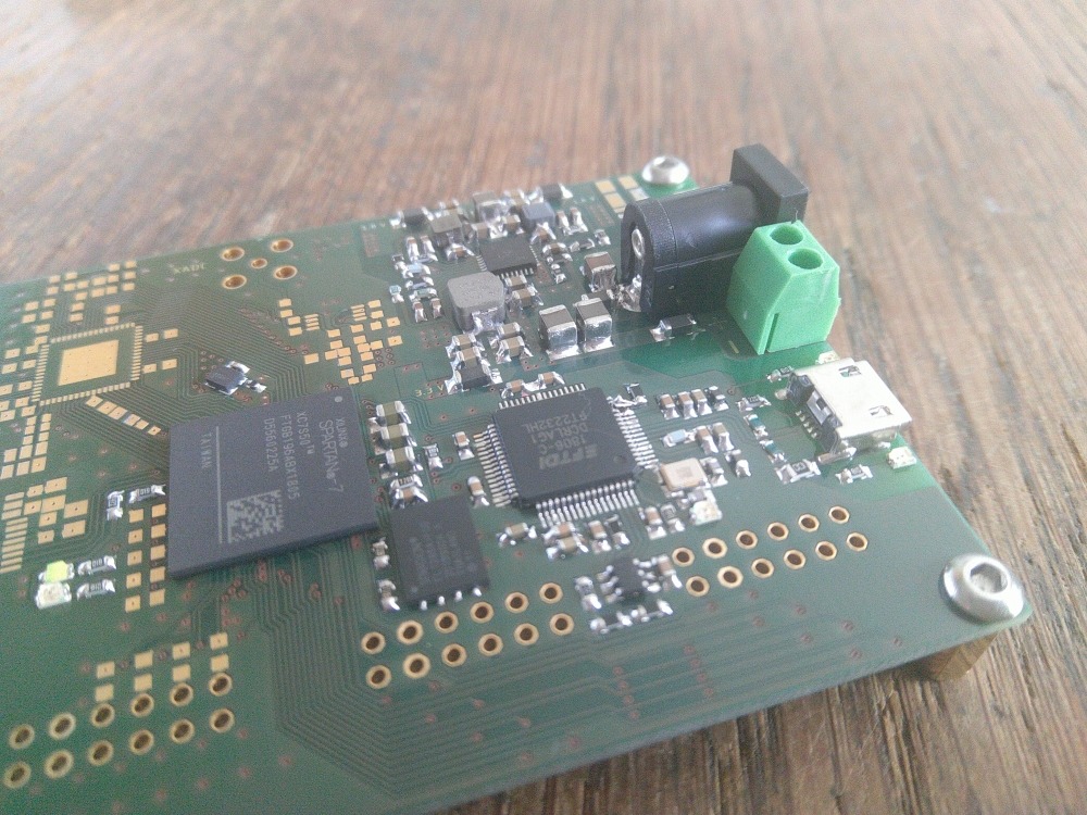

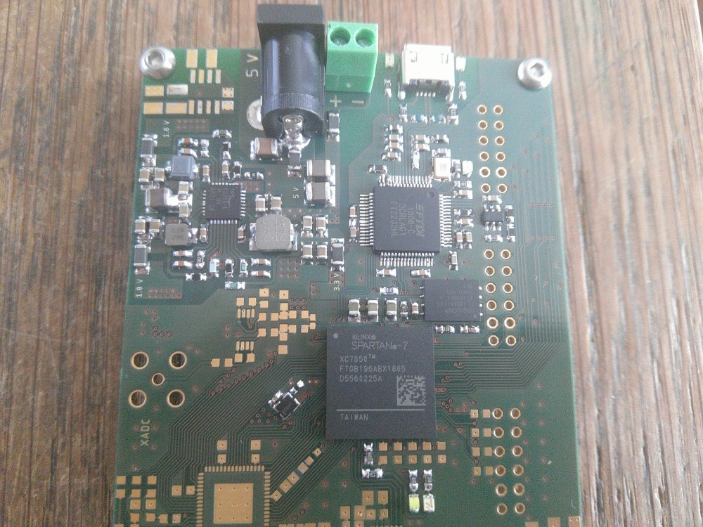

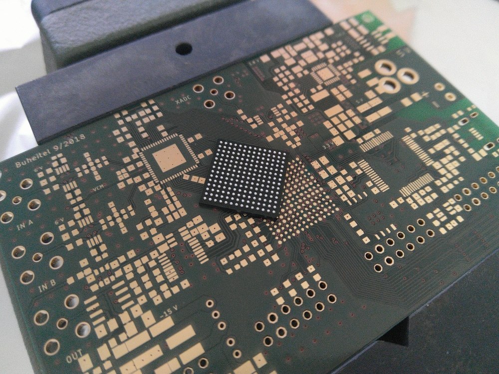

ich habe als Lernprojekt ein kleines FPGA Board entworfen. Heute habe
ich es endlich soweit bestückt, dass das FPGA läuft, von VIVADO gesehen
wird und auch vom Flash bootet.
Noch nicht bestückt sind die PMODs, der DAC und der ADC weil ich noch
auf Teile warte.
Schaltung und Layout sind im Anhang, ich musste beim Bestücken nichts
ändern oder fixen bisher.

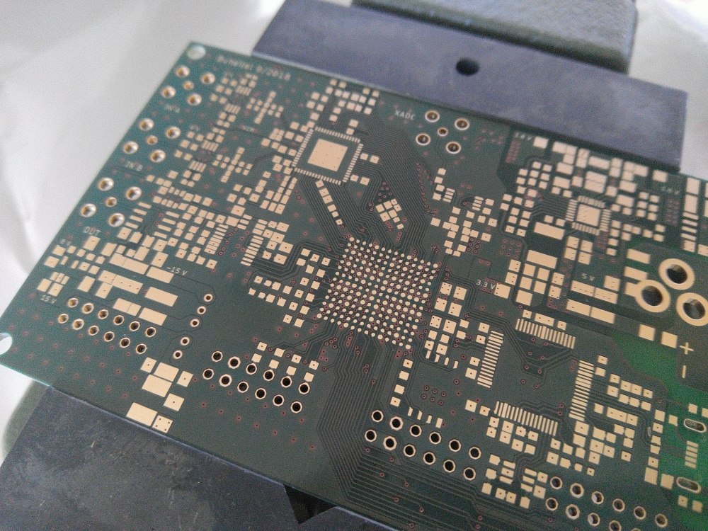

Edit:

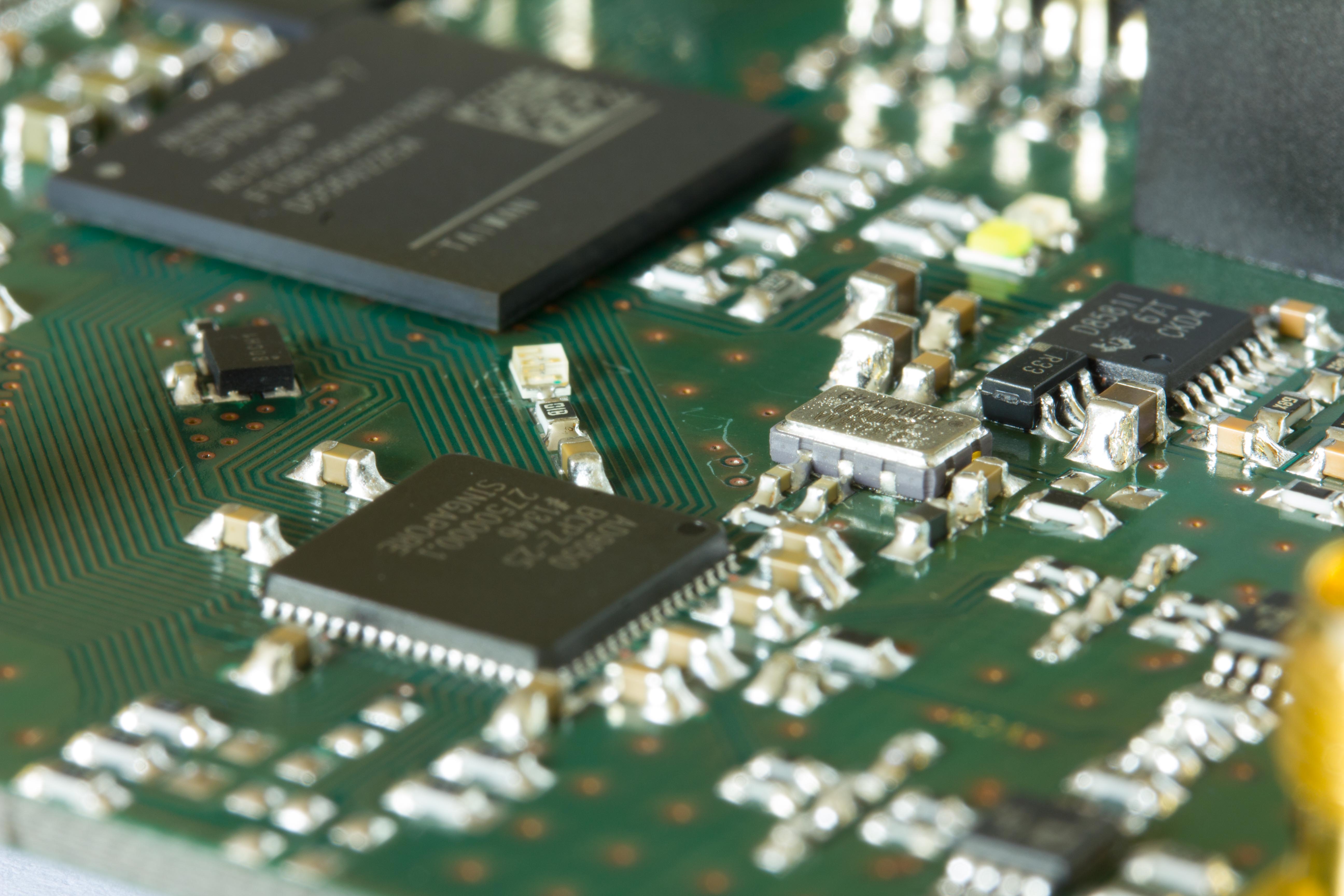

Ja, ich hatte die Platine im Schraubstock und habe dann mit Heißluft
draufgebraten. Sie hat sich natürlich ausgedehnt und eine weitere freie
Dimension dazu verwendet und ist jetzt entsprechend gewellt/gebogen.

So langsam muss ich mich auch mal an BGA trauen.
Haste den FPGA direkt auf die Goldkontakte geföhnt ohne vorherige
Verzinnung?

Was für ADCs DACs kommen denn drauf (.sch Dateien kann ich nicht
ansehen)
> Verzinnung?
Direkt drauf gesetzt. Ich habe einen Stencil und hatte da auch versucht
Paste aufzutragen, aber immer wenn ich den Stencil dann wegnehme
verwischt die Paste. Klar das Lot in der Paste zieht sich dann beim
Löten zusammen aber ich hab es dann ohne Paste gemacht. Ich hatte aber
eine ganz dünne Schicht Flussmittel aufgetragen.
> ansehen)
.sch ist Eagle. Mir ging es eigentlich darum Dinge zu probieren die ich
noch nie gemacht hatte. Hier das BGA und die Beschaltung vom FPGA und
der DCDC Regler. Damit das dann auch einen Nutzen hat habe ich noch DAC
und ADC draufgepackt. Der DAC hatte ich schon mehrmals so verbaut. Das
wird der DAC8581IPW und dadran dann ein OPA551UA. Damit kann ich dann
Signale von -12.5 V bis +12.5 V erzeugen um die Beschaltung vom ADC zu
testen.
Als ADC ist natürlich der XADC vom FPGA dabei, der wird so beschaltet,
dass er eben von -12.5 V bis +12.5 V geht. Und es kommt ein AD9650 mit
25 MHz drauf. Der hat zwei Kanäle und 16 Bits.
Wenn das alles funktioniert werde ich vermutlich ein Platine für
Radioaktivitätsmessungen bauen die dann zwei AD9650 bekommt, aber dafür
keinen DAC und keine PMODs. Vielleicht werde ich auch mal sowas wie ein
USB Oszi basteln und da einen schnellen ADC hinsetzen, wer weiß ... das
wird jedenfalls so eine Art Grundplattform für kommende Projekte.

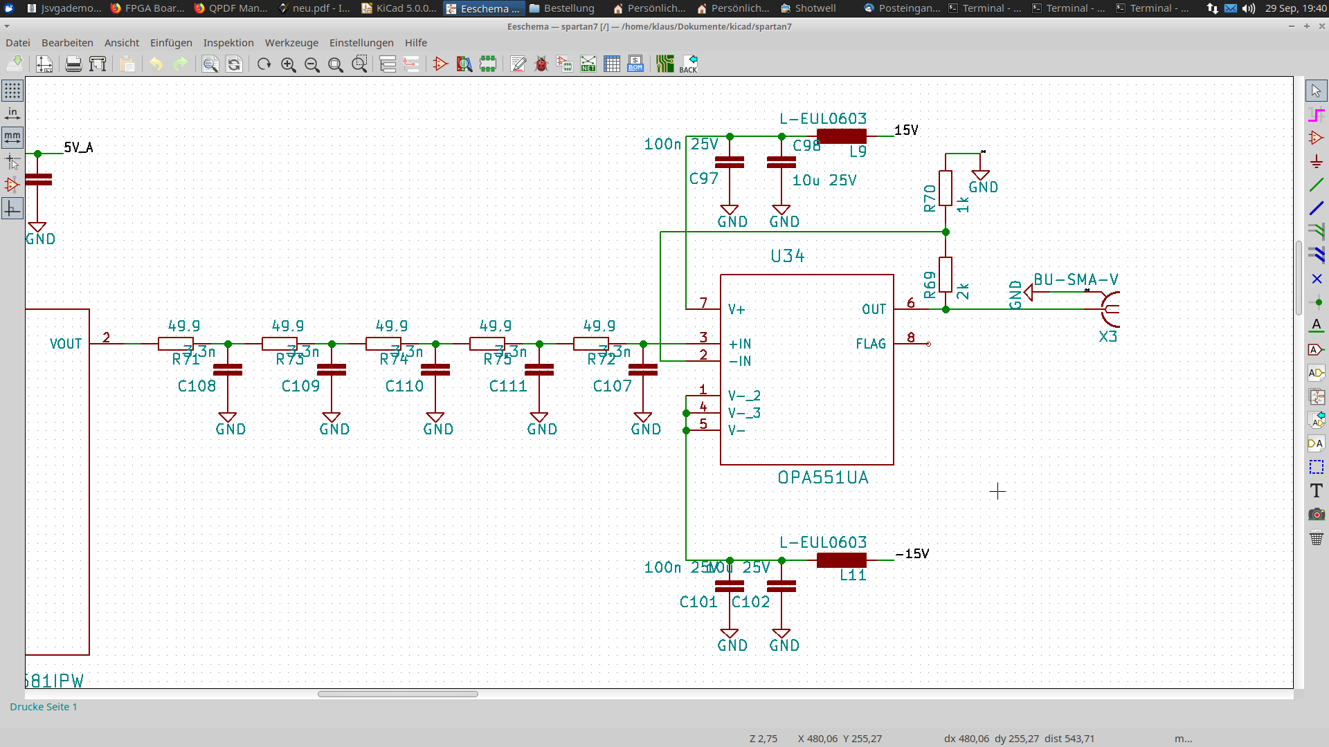

Ich war jetzt mal so frei und habe das Projekt in KiCad importiert. Das
Board sieht auch richtig gut aus (und vor allem kann ich die vier Lagen
bearbeiten, in Eagle kann ich es nicht ;-). Beim Schaltplan scheint auf
den ersten Blick alles da zu sein, aber er wirkt etwas durcheinander.
War das bei Eagle auch nur eine Seite? Ich habe mal ein PDF erzeugt und
angehängt.
Ihr müsst das PDF ordentlich aufzoomen, um was erkennen zu können.
Bitte bitte bitte keinen Eagle vs KiCad Thread draus machen. Will nur
wissen, ob KiCads Eagle Importer den Schaltplan halbwegs sauber
importiert hat.
Tolles Projekt übrigens...
von Gustl B. (-gb-)
Wow, der Importer ist richtig gut! Genau so sieht der Schaltplan auch in
Eagle aus. Ich weiß, das gefällt nicht Jedem, aber ich mag das so alles
auf einer Seite, ihr dürft das gerne für euch anpassen.

von Gustl B. (-gb-)
Sogar die Anordnung ist im Eagle genau so. Im Anhang einmal klein und
einmal als 300 Dpi Bild, also alles gut lesbar, aber eben auch groß.

Interessant finde ich ja, dass du den Spartan so einfach mit dem
Heißluftfön und ohne Lötpaste da draufgebacken hast. Hast du von unten
und oben erhitzt und wie hast du ihn ausgerichtet? Konntest Du schon
testen, ob alle Pads Kontakt haben?
von Gustl B. (-gb-)
2⁵ schrieb:
> Konntest Du schon
Ne, aber da der FPGA beim Löten gleichmäßig abgesackt ist sollte alles
passen.
Ausrichten war eher nach Gefühl. Da ist ja um die Pads der Lötstopplack,
sprich wenn der richtig sitzt, dann sitzen die Bälle in kleinen
Vertiefungen die man spüren kann wenn, wenn man das FPGA hin und her
schiebt.
Erhitzt habe ich mit einem normalen Heißluftfön mit großer Öffnung.
Zuerst das Board ohne FPGA bis es schön heiß war, dann FPGA drauf und
nochmal warm machen bis das FPGA abgesackt ist. Ich habe in der zweiten
Phase nur senkrecht von oben mittig auf das FPGA gefönt.

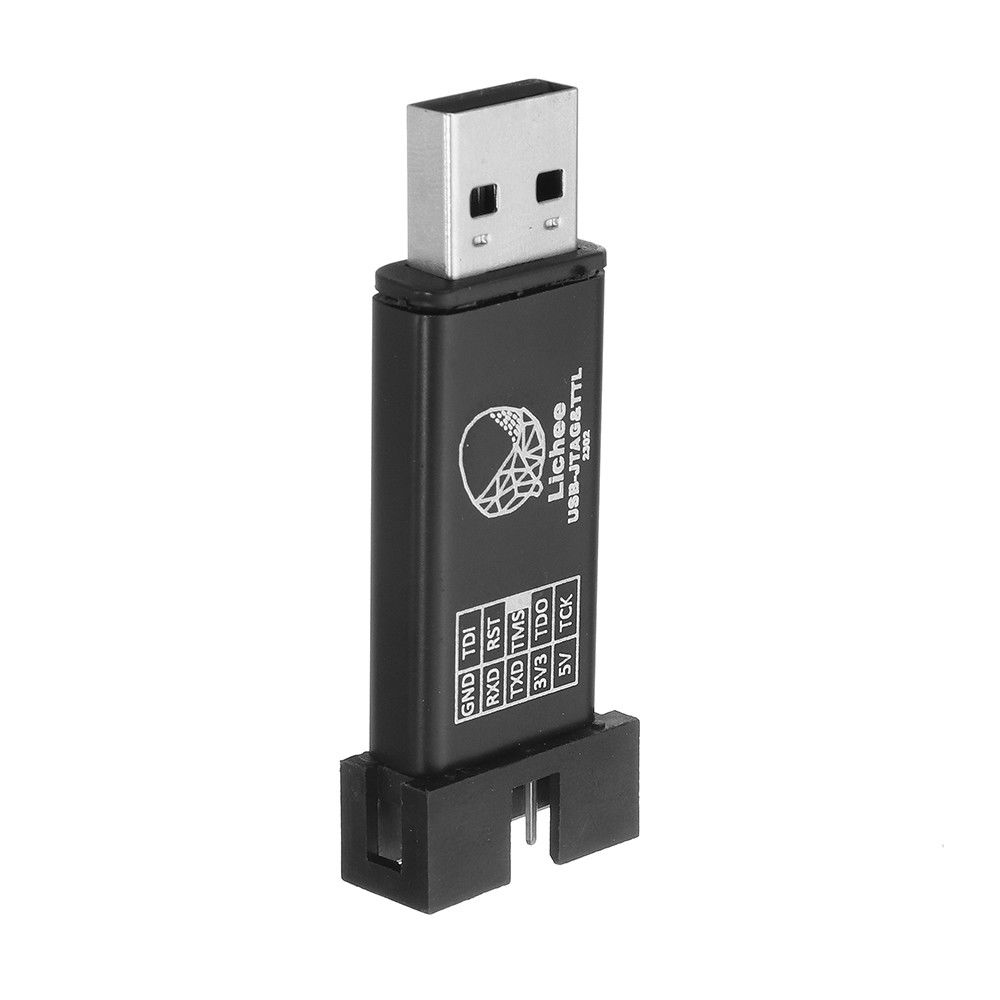

von Gruselfrosch (Gast)
Nettes Projekt, mit so was liebäugle ich auch schon seit einiger Zeit.
Eine Frage hätte ich aber auch noch:
Wie ich sehe nutzt du einen FTDI Chip als Programmer, geht dass so Out
of the Box oder muss man da im Flash vom FTDI noch zusätzlich irgendwas
hinterlegen damit Vivado den erkennt (abgesehen natürlich dass man den
Chip eh als JTAG konfigurieren muss)
von Gustl B. (-gb-)
Ja :-D Siehe Beitrag "FT2232H JTAG clonen?" .
Und nein, das poste ich aus rechtlichen Gründen nicht. Aber es ist
machbar. Sogar sehr einfach. Man braucht aber einen original Programmer
(ich habe einen XMOD von Trenz) den man auslesen kann.
Warnung:
Wenn man das mit FT_Prog macht kann man auch den originalen Programmer
"löschen".
Mist, ich hatte gehofft dass die Config irgendwo im Internet kursiert.
Ich hab hier leider nur einen DLC9G zu Verfügung, da steckt aber wimre
irgend ein Teil von Cypress drin + ein nicht beschrifteter CPLD oÄ. So
ein FT2232 ist da natürlich zum spielen besser.
Trotzdem Danke

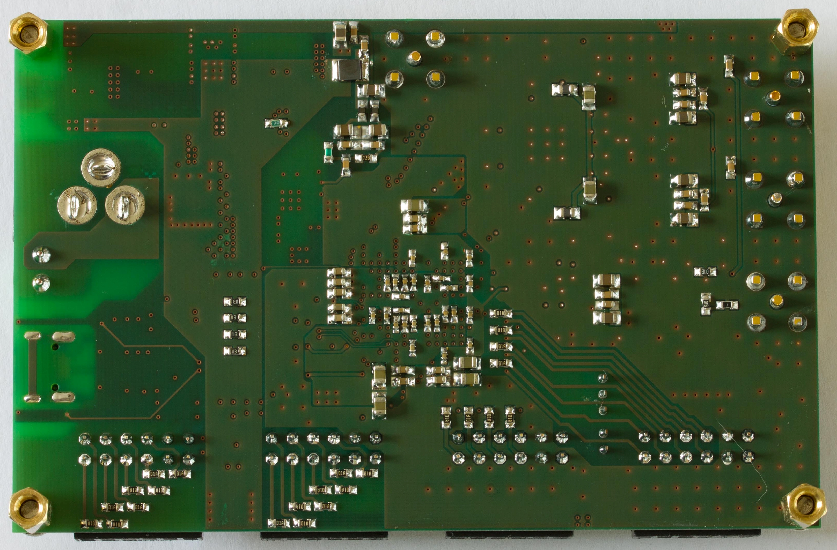

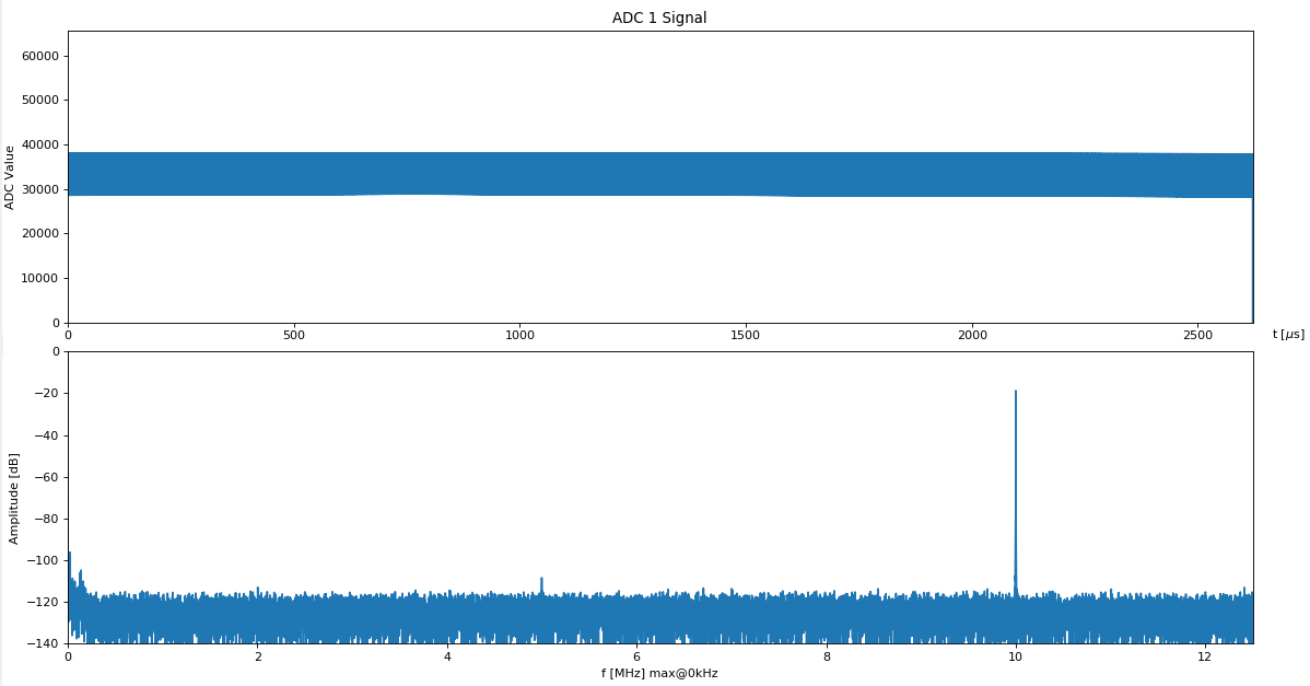

So, fertig bestückt mit kleinen Änderungen.
Fazit: Ich bin zufrieden. Den ADC kann ich schön über SPI einstellen.
Mit dem interleaved Output hätte ich deutlich IOs eingespart, wird auf
der nächsten Platine gemacht. Ausserdem kommt ein schnellerer DAC drauf.
Im Anhang ein 10 MHz Sinus gemessen mit dem AD9650@25MSamples/s. Der
sehr saubere Sinus stammt aus einem TSW2110EVM.

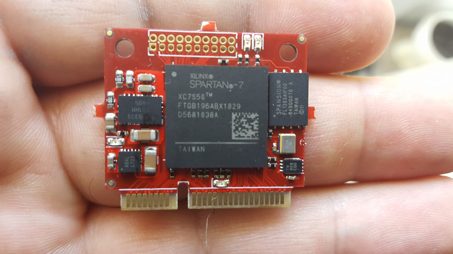

Konntest du das Einschwimmen beobachten?
Hast du die Platine von unten beheizt? Falls ja, mit was?
Vielen Dank!
Mampf
von Gustl B. (-gb-)
Habe deine Platine ebenfalls gesehen :-)
Mampf F. schrieb:
> Bei mir ist es ein Altera/Intel Cyclone 10 LP im UFBGA256 (0,8mm Pitch).
Das war mir etwas zu fein. Wenn ich bei 1mm die Pads etwas kleiner
mache, würde ich zwei Bahnen zwischen je zwei Vias durchbekommen. Habe
ich aber noch nicht gemacht.
Mampf F. schrieb:
> Ich glaube der Spartan ist ein bisserl größer (und mit größerem Pitch),
> wenn ich das richtig gesehen habe.
15mm x 15mm hat aber auch weniger IOs.
Mampf F. schrieb:
> Wie viel Flussmittel hattest du auf die Platine geschmiert?
Fast keines. Also dünn drauf und dann mit einer Plastikkarte abgezogen.
Nein. Nur, dass das FPGA etwas abgesunken ist.
Nein. Habe aber zuerst lange aus größerer Entfernung warm gemacht und
bin dann langsam näher ran.
von Mampf F. (mampf) Benutzerseite
Gustl B. schrieb:
Auch eine gute Idee :)
Hab einen Klecks in die Mitte der Pads und dann mit einem Q-Tip
verstrichen.
Okay, dann wirklich nicht so wie bei den QFNs, die ja richtig schwimmen.
Hatte da ziemliche Probleme ... Hab so eine China-Heißluft für 50EUR und
musste da mit 350°C von oben drauf brutzeln und das einige Minuten lang
... Ich hab allerdings keine Ahnung, wie heißt die Luft wirklich ist,
die da rauskommt.
So einen Platinenheizer würde ich mir aber wünschen - glaub das könnte
das etwas vereinfachen.
von Gustl B. (-gb-)
Mit viel Flussmittel schwimmt das, bei mir schwimmen auch die nicht.
Als Fön zum Löten verwende ich einen alten Steinel HL1800E ohne den
feinen Aufsatz. Habe also ca. 2,3 cm Düsendurchmesser.

Für den Flash gibt es feste Pins am FPGA, ich hatte hier ja das .sch
irgendwo im Thread ... mal suchen ... warte ... ja genau, bei Bank14 und
der Config "Bank" hängt JTAG und Flash. Ich habe da so ziemlich die
Minimalbeschaltung verwendet.
Die Nachfolgeplatine ist auch schon in Planung, Layout ist fast fertig,
ich muss nur noch testen ob mir beim DCDC-Wandler auch für alle drei
Ausgänge die gleichen Spulen genügen. Da hatte ich bisher jeweils wie es
im Datenblatt steht die Ströme berechnet und unterschiedliche Spulen
verbaut, aber in einer Beispielschaltung die auch im Datenblatt steht
wird dreimal die gleiche Spule verwendet. Das werde ich auch testen und
dann hoffentlich deutlich Platz sparen.
Im Anhang ist schonmal ein Layout ...

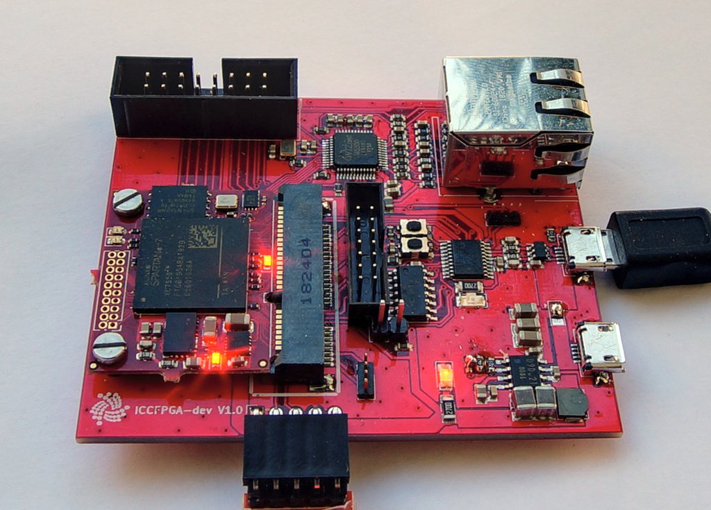

Ich frag mich, ob man so einen Adapter wie im angehängten Bild ebenfalls
um-klonen kann.
Da braucht man natürlich Glück, dass die JTAG-Signale an den richtigen
Pins des FT2232 anliegen ... Mich würde es aber fast wundern, wenn die
das nicht schon ebenfalls kopiert hätten und das ein quasi-Standard ist.
Ich hab mir so einen mal besorgt und werde das testen. Wäre echt nett,
weil das RS232 auch schon drauf ist.
Du hattest letztens was von einem C-Programm erzählt, das du mir zur
Verfügung stellen könntest.
Könntest du mir das bitte zuschicken oder falls du es selbst irgendwo
gefunden hast, mir den Link dazu schicken? :-)
PS: JLCPCB hat mein Design reviewed und akzeptiert und es ist jetzt in
Produktion.
Kleines Update - und sorry, wenn ich dir in deinen Thread spamme.
Also von dem FT232 hab ich nun Abstand genommen.
Ich hab ein "Dev-Board" dazu gebaut, in das man das Modul stecken kann
und dort gibt es einen Standard JTAG-Header und zusätzlich hängt JTAG
noch an einem STM32, der an USB hängt.
Ich versuche, soweit wie es geht, dann ohne proprietäre Tools
auszukommen. Auch den Core, den man für das indirekt Flash Programming
benötigt, baue ich dann selbst nochmal nach.
In dem FPGA läuft ein Cortex M1 SoC, das Peripherie für den Quad-SPI
schon drin hat - da sollte es möglich sein, den Bitstream selbst in da
SPI-Flash zu laden.
Für die eFUSE-Register braucht man aber leider einen richtigen
Xilinx-Programme, weil das über das XSVF-Format nicht unterstützt wird.
Platinen-Design wird in ca. 2 Wochen unter MIT Lizenz freigegeben.
Mit 30x26mm ist das Modul hübsch klein geworden :)

von -gb- (Gast)
Das sieht tatsächlich ziemlich schick aus. Da würde mich ja der
Anwendungsfall interessieren.
Das ist quasi eine Art Secure Crypto Prozessor für die Crypto-Währung
IOTA. So ähnlich wie die Crypto-µCs von STM, aber mit
Hardware-Beschleunigung für die Algorithmen, die viel von IOTA benötigt
werden und wofür es keine ASICs gibt :) Der Cortex-M1 im FPGA ist
relativ lahm (trotz 100MHz Clock) und Algorithmen wie
Type-Konvertierungen (trinär <-> binär), Hashing (curl-p81, keccak384,
troika) und Proof-of-Work (damit werden keine Coins erzeugt) laufen ohne
Hardware-Beschleunigung sehr langsam. Außerdem ist auf dem Modul noch
ein Secure-Storage für Seeds (quasi die privaten Schlüssel zu den
Coins). :)
Gibt noch ein "Dev-Board" dazu, mit dem ich dann noch ein paar Sachen
testen wollte.
Nächster Schritt ist ein Linux SoM auf Basis des ATSAMA5D27, das dann
das Modul verwenden soll.
Ahja, alles was da entwickelt wird, ist dann quelloffen und unter MIT
Lizenz.
