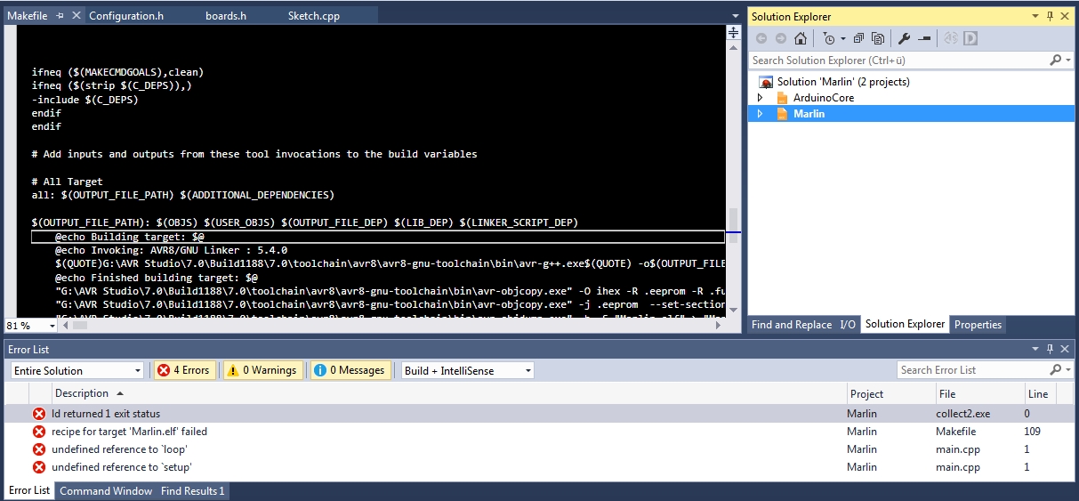

wo finde ich diese *collect2.exe* und was bedeutet die Fehlermeldung
hierzu ?

Offensichtlich handelt es sich um ein Arduino Projekt. Du verwendest die
falsche IDE.
Mach es so, wie in der Anleitung des Projektes beschrieben ist:
http://marlinfw.org/docs/basics/install.html

von Rudolph R. (rudolph)
Ich baue Marlin im Moment mit vscode und PlatformIO.
Und mit PlatformIO wird Marlin offensichtlich auch entwickelt.
Damit kann man dann auch flashen, wenn denn der Bootloader schon
geflasht ist.
Alternativ geht es mit der ArduinoIDE oder auch mit AS7 und Visal Micro
Plugin.
Ich habe das gerade mal mit der Arduino IDE 1.8.5 und Marlin 1.1.9
ausprobiert, läuft durch und hat den Vorteil das auch eine
Marlin.ino.with_bootloader.hex gebaut wird, wenn man sowas denn braucht.
Für einen Ender-3 brauche ich das und die .hex werde ich morgen mit AS7
da drauf flashen.
Wobei man dazu auch die notwendigen Libs installieren muss.
Mit dem Visual Micro Plugin für AS7 habe ich Marlin gebaut bevor ich auf
vscode und PlatformIO umgestiegen bin, zuletzt 1.1.7 oder so.
Marlin 2.x wird mit der ArduinoIDE oder AS7 allerdings schwierig, mit
Glück funktioniert da die 2.x Beta der ArduinoIDE.
Mit PlatformIO ist die neue Verzeichnis-Struktur von Marlin 2.x aber
überhaupt kein Problem.

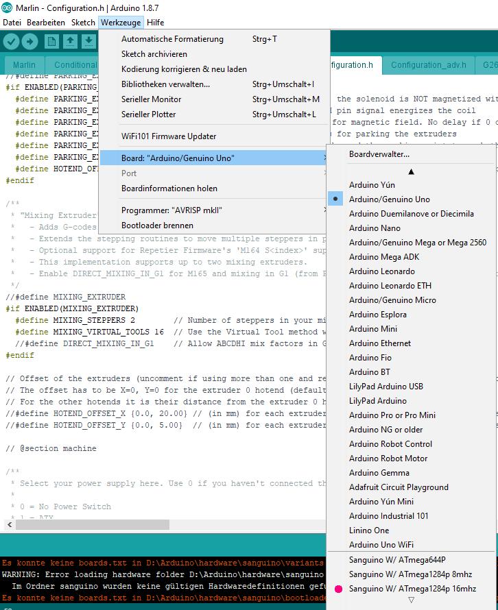

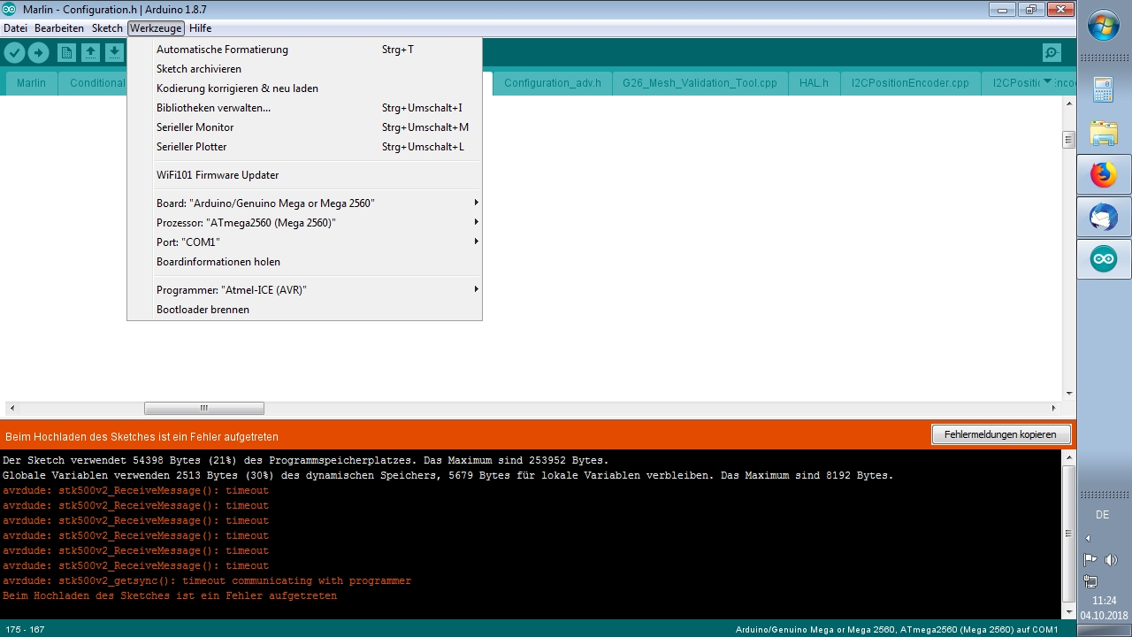

von Bernd S. (Firma: Anscheinend Corner-Cases ;-)) (bernd_stein)
Was muss ich ändern ?
Habe das RAMPS 1.4 auf das Arduino Mega 2560 gesteckt und auch das
Display angeschlossen. Das USB-Kabel ist direkt mit dem Arduino Mega
2560 Board verbunden.
Bernd_Stein
von Christopher J. (christopher_j23)
Hast du den richtigen Port ausgewählt?
von Rudolph (Gast)
Marlin in 54398 Bytes?
Alle Features aus?

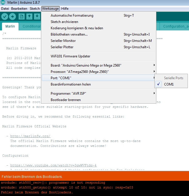

von Stefan F. (Gast)
Ich denke, du hast den falschen Programmieradapter ausgewählt. Der Atmel
ICE ist ein klein wenig komplexer, als ein USB Kabel. Da gibt es sicher
eine Einstellung für den Arduino Bootloader.
Mir steht nur COM1 zur Verfügung.
> Alle Features aus?
Keine Ahnung.
Stefanus F. schrieb:
> Da gibt es sicher
Ja, aber siehe Screenshot
Daniel B. schrieb:
> Programmer: USBTinyISP
Hab ich leider nicht.
Brauch ich überhaupt irgend ein Programmer ?
Reicht es nicht AVRISP auszuwählen und dann mittels USB den Bootloader
zu flashen ?
Bernd_Stein
Wie gesagt, das Board wird normalerweise über einen Bootloader
programmiert. Programmer sind für Board ohne Bootloader gedacht.

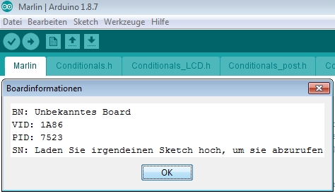

Ich denke mittlerweile, das ich ein Problem mit dem Treiber habe.
Auf meinem Arduino Mega 2560 Clone ist der USB-Seriell-Baustein ohne
Aufdruck, aber ich denke, das es der im Link ist, da auch bei mir ein
12MHz Quarz oberhalb des Chips ist.
Ich weiß nur nicht welche Datei ich für Win7-32-BIT herunterladen soll.
Beitrag "Re: Arduino CH340"
Bernd_Stein
Der CH-340 Chip hat normalerweise einen Aufdruck.
Du kannst Dir in der Systemsteuerung anschauen, welche Vendor-ID und
Product-ID der Chip hat. Google nach diesen Hexadezimal-Zahlen, dann
wirst du herausfinden, welche Chip es ist.
Windows 10 lädt die Treiber für alle mir bekannten Chips automatisch aus
dem Internet (auch für den CH340).

Wenn ich in der Arduino-IDE über Werkzeuge => Boardinformation holen
gehe, bekomme ich Unbekanntes Board angezeigt.
Welchen Sketch soll ich über Sketch => Sketch-Ordner anzeigen auswählen,
um das Mega-Clone-Board mal zu testen ?
Bernd_Stein
von Jan L. (ranzcopter)
Hm, "Datei->Beispiele->Basics->Blink"?
Danke, das funktioniert. Die L-LED blinkt ca. im Sekundentakt.
> Alle Features aus?
Tja, wie kann ich das ändern bzw. überhaupt sehen, was da hochgeladen
wurde ?
Bernd_Stein

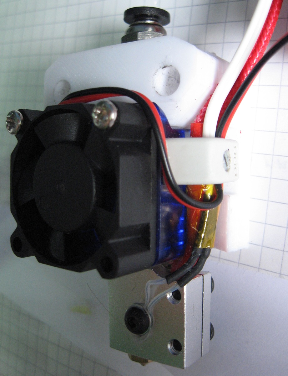

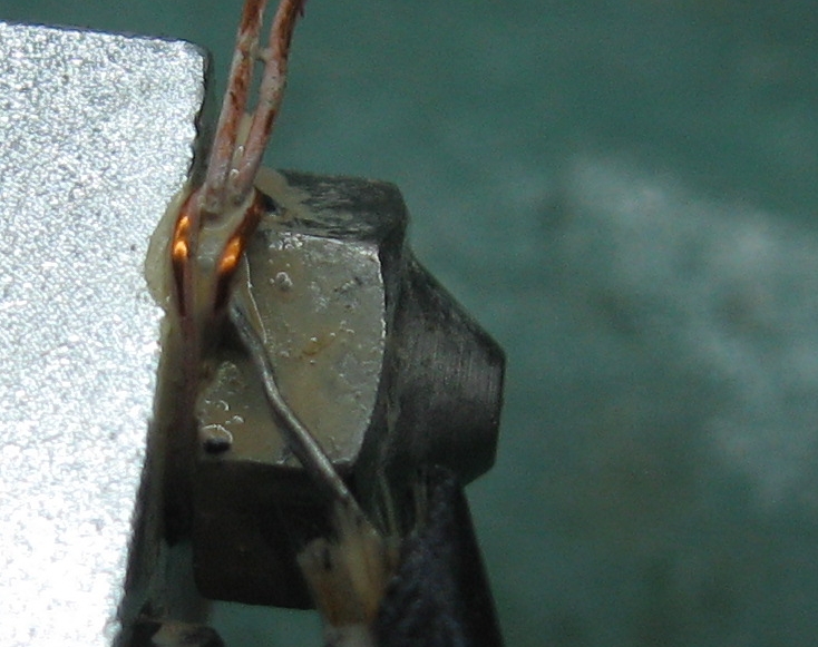

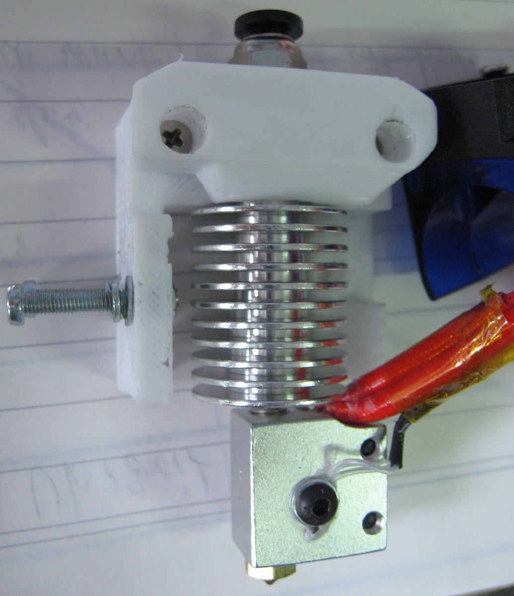

Ich habe nichts geändert und mal gemessen, wie sich die angezeigte
Temperatur zu meinem Temperaturmessgerät verhält. Der gemessene Wert ist
immer niedriger, das könnte an der schlechten Adaptierung der
PT100-Pille liegen, welche in der Schlinge des 0,35mm Kupferlackdrahtes
sitzt und im Spalt von Düse und dem Hotendblock.
TRONXY X3A:     Display / °C # Messung / °C # Delta / K
190 # 174 # 16
200 # 184 # 16
210 # 192 # 18
220 # 200 # 20
230 # 208 # 22
240 # 217 # 23
250 # 225 # 25
Volcano V6-Clone mit orginal 0,8mm E3D-Kupferdüse:
190 # 181 #  9
200 # 191 #  9
210 # 198 # 12
220 # 207 # 13
230 # 216 # 14
240 # 224 # 16
250 # 231 # 19
Die leicht ockerfabene Masse ist weiße Wärmeleitpaste, die ich
vollflächig auf das Gewinde der Düse aufgebracht habe und welche nun
ausgekwollen ist.
Bernd_Stein

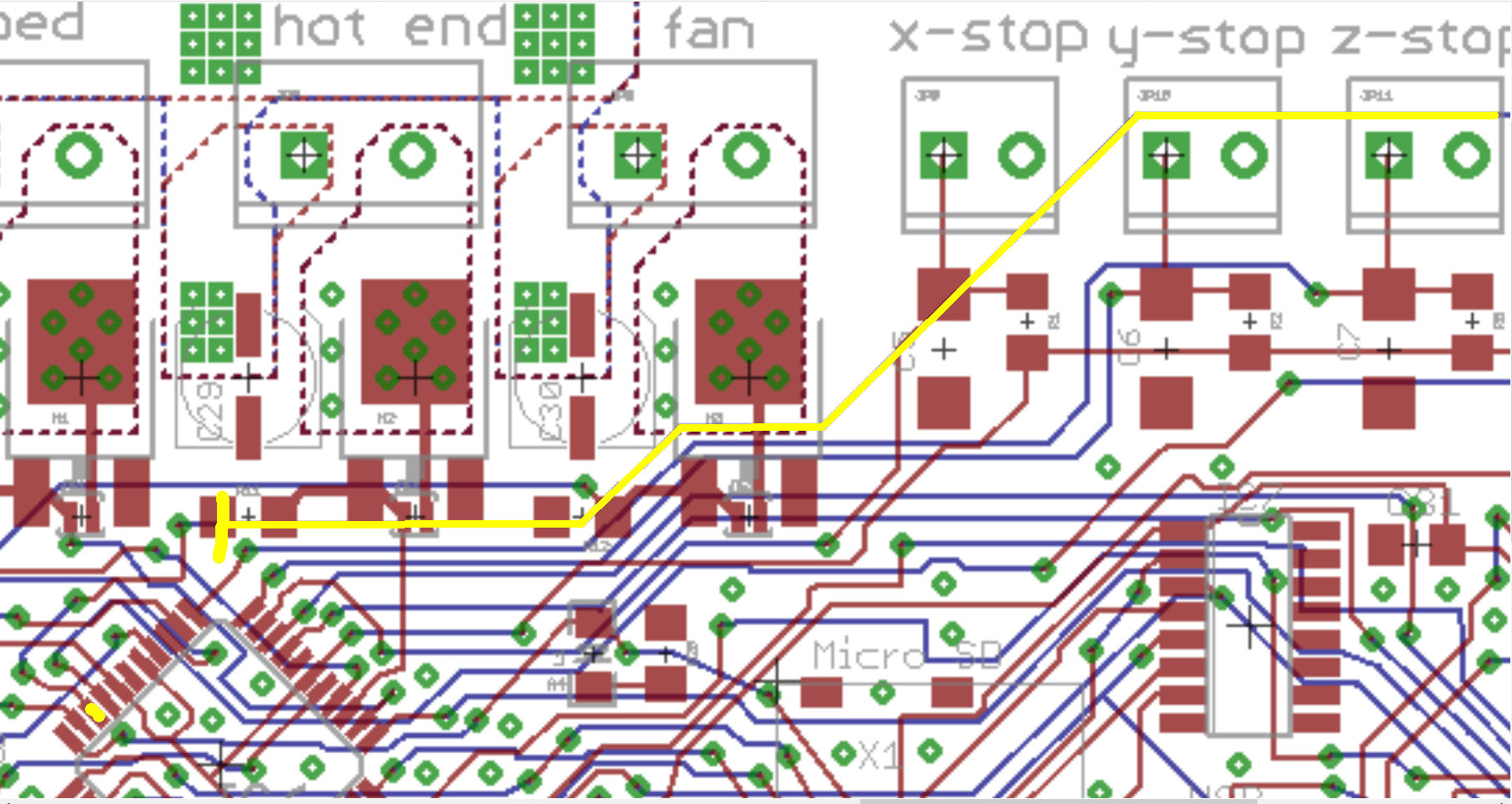

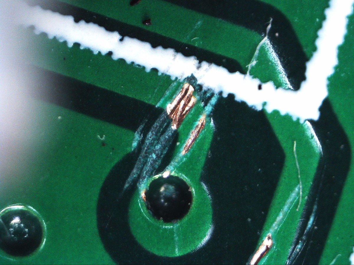

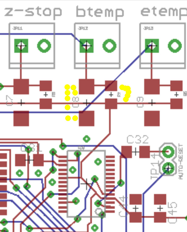

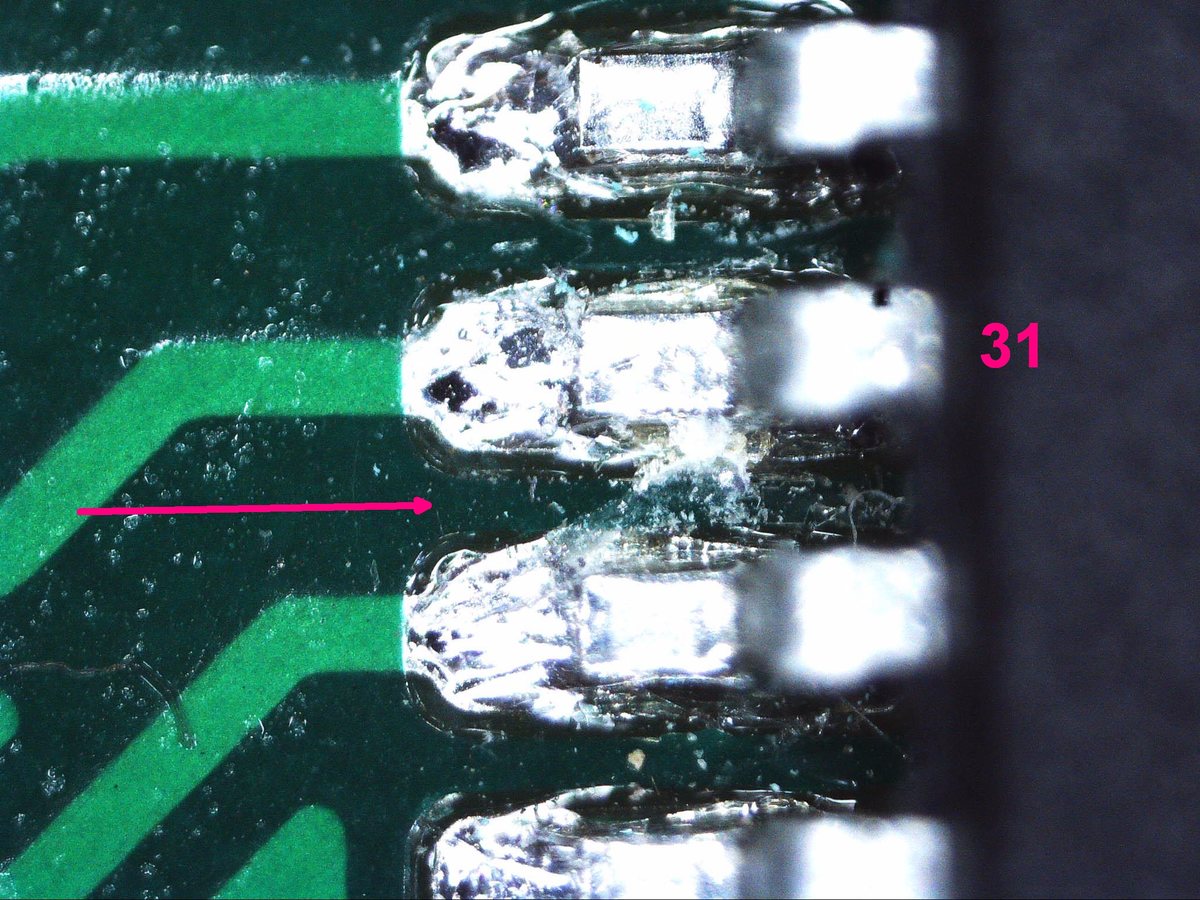

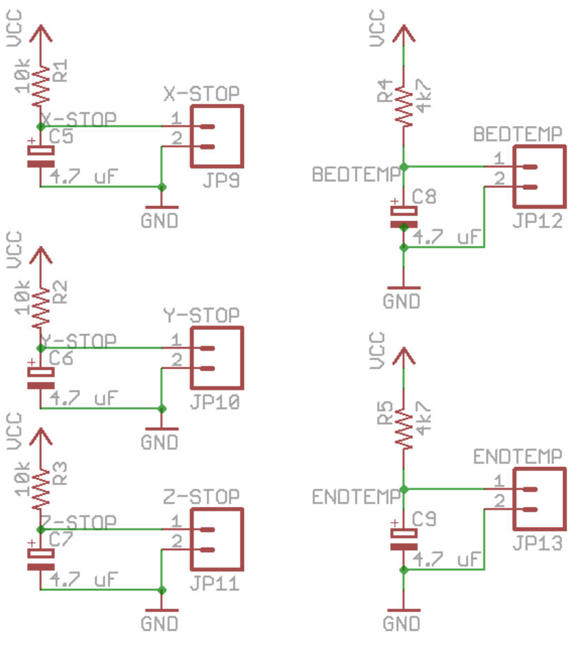

Warum hat der µC Pin 31 ( AtMega 1284P ) einen gemessenen Widerstand von
180 Ohm gegen GND ?
Angefangen hat es, dass die Bed-Temperatur mit um die 125°C angezeigt
wurde.
Bed-Thermistor gegen einen 100k-Poti getauscht, aber die
Temperaturanzeige läßt sich zwar auf über 300°C einstellen, jedoch kann
ich keine kleineren Temparuren als um die 120°C einstellen. Alles so um
die 2,xx Volt. Komme also nicht über 2,xx Volt.
( Je höher die Temperatur, desto kleiner die Spannung ).
R4 ( 4k7 ) in der Schaltung mit 1k6 gemessen. Anstatt den Widerstand
auszulöten habe ich die Leiterbahn unterbrochen und siehe da, alles OK
mit dem R4. C8 ausgelötet, aber immer noch das gleiche Problem.

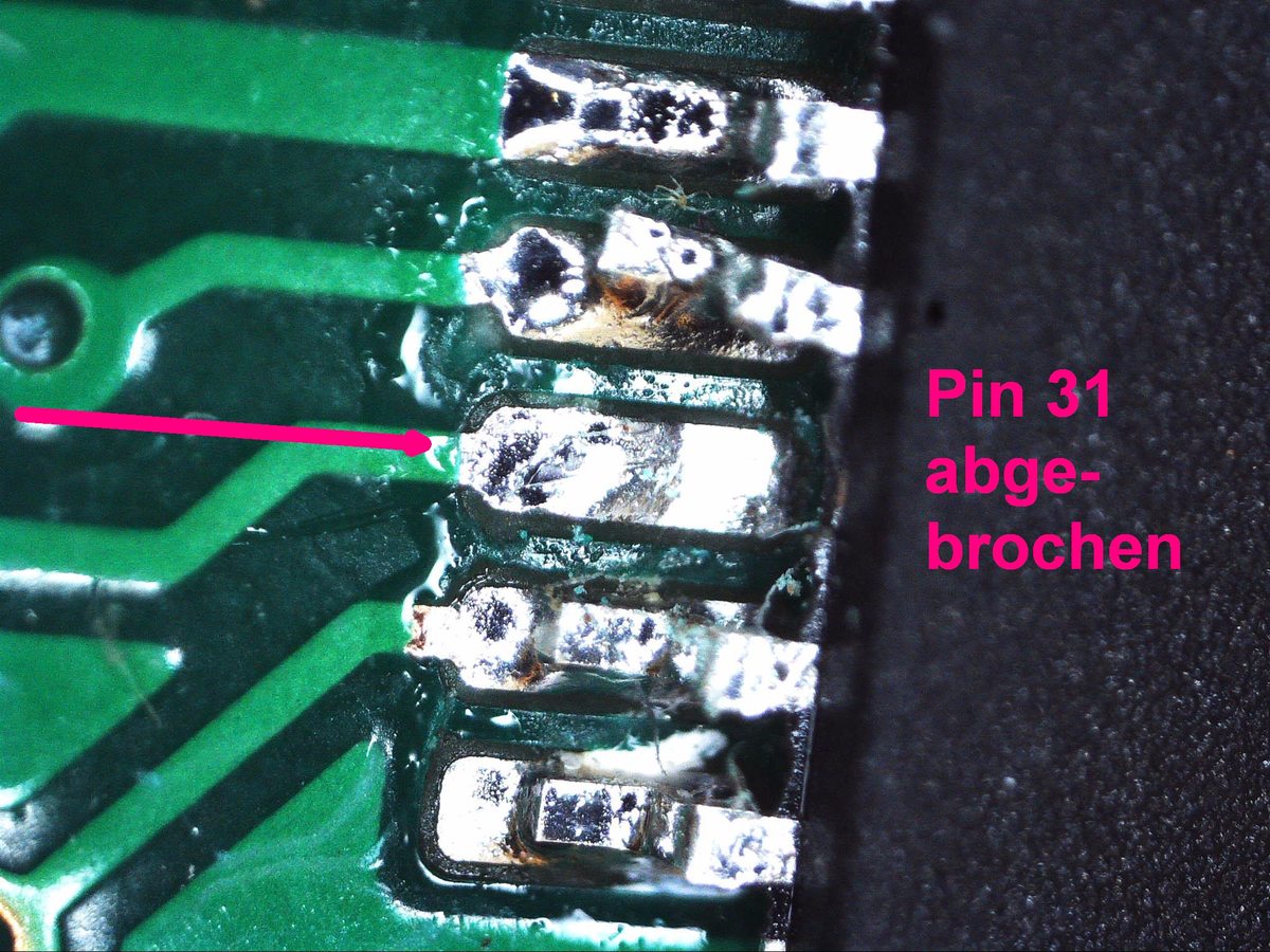

*Nach der Unterbrechung, also zum µC hin, messe ich ca. 180 Ohm am
µC-Pin 31 gegen GND ???*
Schlußendlich vom µC den Pin 31 hochgebogen, aber immer noch diese
ominösen 180 Ohm an diesen Pin.
Leider ist er jetzt abgebrochen :-(
Evtl. könnte man da was aufdremeln und einen Fädeldraht anlöten, aber
ohne Mikroskop vergeht mir da die Lust.
Schaltplanquelle :
https://reprap.org/wiki/Melzi#Melzi_Version_2.0
Bernd_Stein
von Sherlock Holmes (Gast)
Bernd S. schrieb:
> Schaltplanquelle :
Puhhh ... wenn da Motorströme so nahe am Controller
"vorbeifliessen" dann kann die ganze Schaltung eigentlich
nicht zuverlässig funktionieren.
Vernünftige Abblockung am Controller scheint es auch nicht
zu geben (ist ja alles reiner Luxus).
Grundsätzlich fehlt es da an einer sauberen Trennung zwischen
empfindlicher CMOS-Controller-Elektronik und Leistungslelekronik.
Ich hätte da keine Lust die Fehlersuche auch nur zu beginnen.
Sorry für die nicht der Erwartungshaltung entsprechenden
Aussage.
> Aussage
Ich steigere mich da immer rein. Glaubte zu Beginn an eine Hochohmigkeit
im oberen Spannungsteiler, also in Reihe zu R4. Dann wegen der 180 Ohm
im unteren Teil, dass es irgendwo eine nichtgewollte schlechte
Verbindung zu GND gibt.
Mir ist nur bekannt, das Der ADC des µC einen ca. 10k Eingangswiderstand
besitzt, aber das man ca. 180 Ohm gegen GND hat, scheint ein Defekt zu
sein.
Fragt sich nur wie das Geschehen konnte.
Bernd_Stein

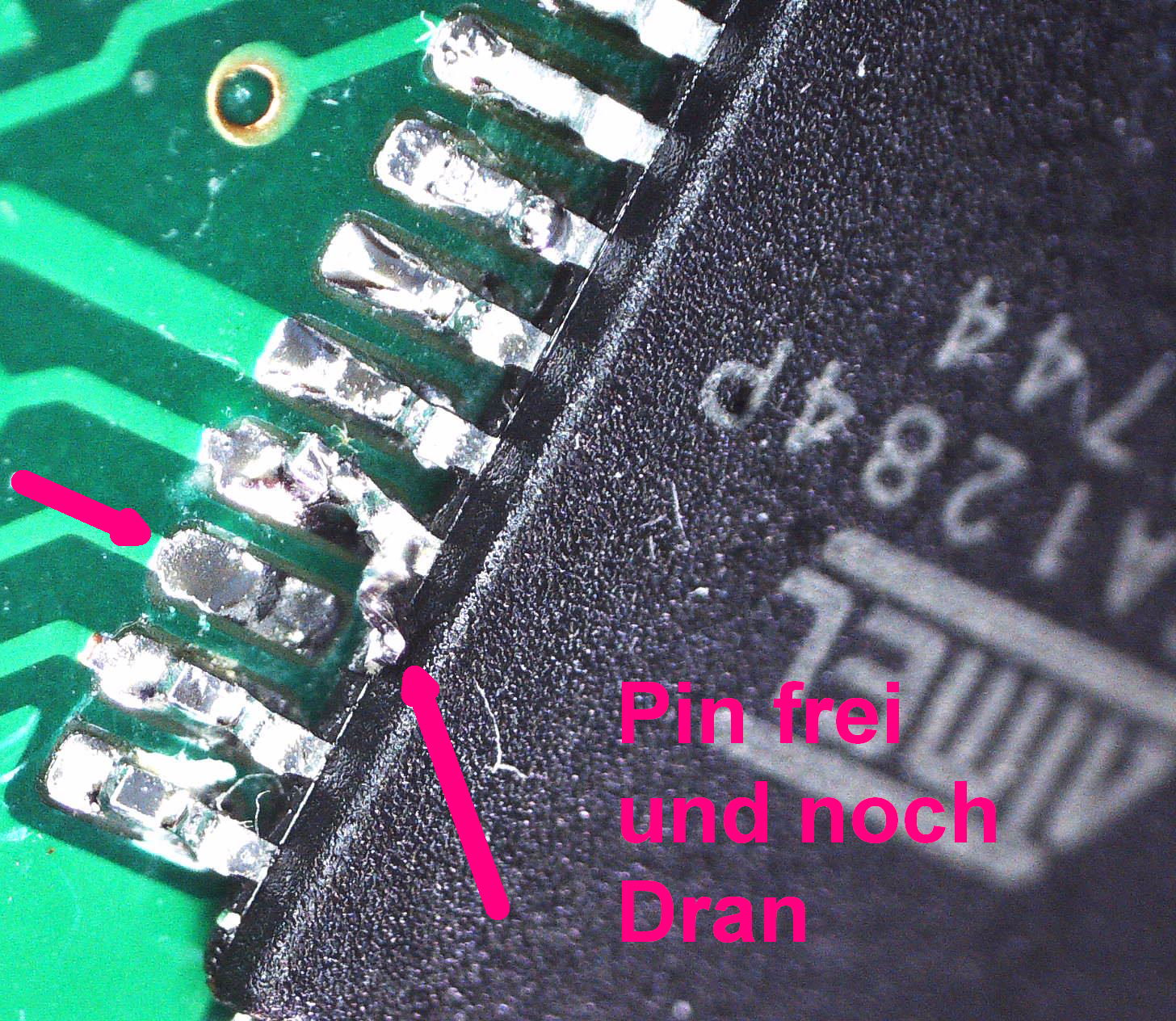

So - ein neuer, nackter AtMega1284P-AU hat gegen GND ( Pin 28 ) auf
jedenfall einen Widerstand im Megaohmbereich.
Pin 33=14 M, 32=15M, 31=14M, 30=15M, 29=15M, 27=6M, 26=14M, 25=14M,
24=8M, 23=8M.
Werde jetzt mal gucken, ob ich den defekten mit meinem einstellbarem
Heißluftfön von der Platine bekomme ohne andere Bauteile mit abzulöten
oder zu zerstören.
Beitrag "TQFP 100 entlöten"
Bernd_Stein
von Philipp K. (philipp_k59)
Mit der spitz abgeänderten Düse und Alufolie mit ausschnitt für den IC
wie in dem Link  sollte es am besten funktionieren.
Ja mit der Düse aus dem Link hat es tatsächlich funktioniert.
Die Lücken habe ich noch von innen und außen mit so einer Knetmasse
aufgefüllt, die nach dem erhärten Steinhart wird.
Vorher etwas geübt um die Temperatur und Luftmenge richtig einzustellen.
Anstatt Alufolie habe ich Alukaschiertes Klebeband genommen.

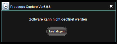

Hätte gerne Fotos gezeigt, aber meine dnt DigiMicro Profi
USB-Mikroskop-Kamera bzw. eher die Software will nicht mehr ihren Dienst
verrichten.
Vielleicht kennt ja jemand eine andere Software, die mit diesem
USB-Mikroskop zusammen arbeitet.
Jetzt werde ich erstmal den neuen µC auflöten und gucken, wie ich da die
neuste MARLIN Firmware flashen kann.

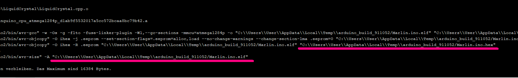

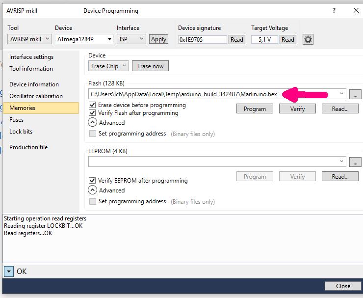

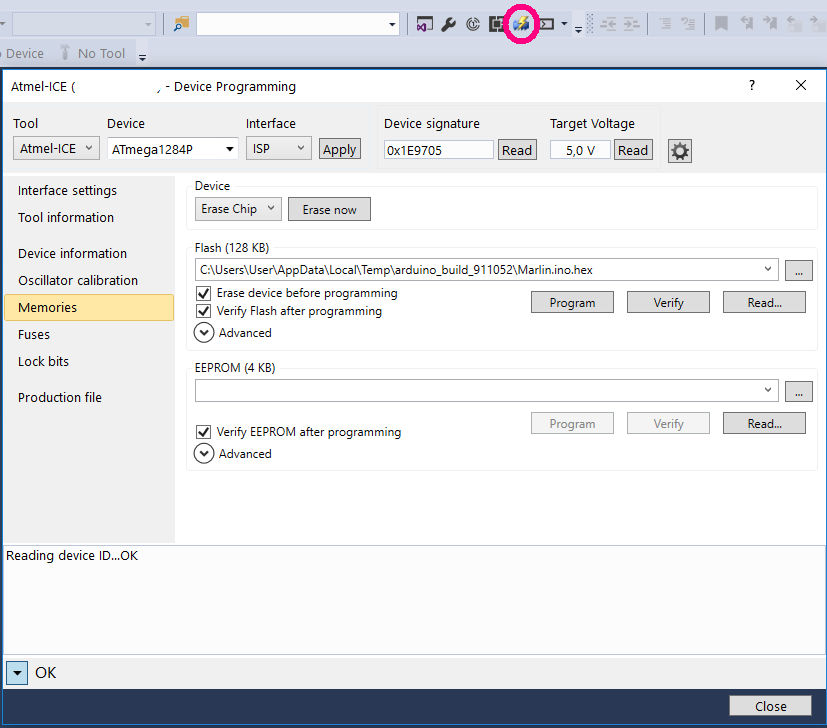

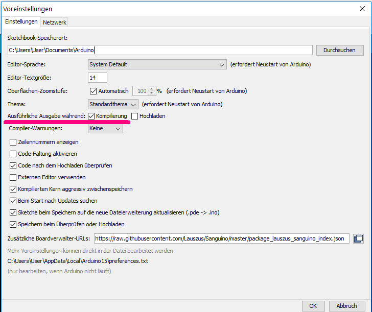

Lange, schwer verständliche Rede, kurzer Sinn hat mir dann doch geholfen
https://www.youtube.com/watch?v=PEhqzvO3egk
Also einfach in der Arduino-IDE unter Datei -> Voreinstellungen das
Häkchen bei Ausführliche Ausgabe wärhrend : kompilieren setzen und dann
am Ende nach dem Pfad suchchen der .hex beinhaltet. Diesen kopieren und
in das Feld im ATMEL STUDIO 7 einfügen.
Also einfach das AS7 starten, auf den Blitz klicken und halt die
weiteren Einstellungen vornehmen.
Bernd_Stein

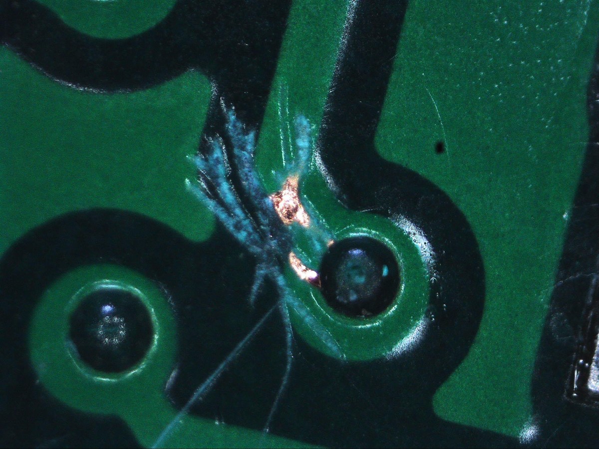

von Bernd K. (prof7bit)
Bernd S. schrieb:
> [Bilder von vermurkstem Board]
Ich hätte das Board umgehend zurückgehen oder den Kaufpreis erstatten
lassen. Du bist evtl noch jünger als ich und hast noch genug Energie,
aber ich hab von sowas mittlerweile die Nase gestrichen voll, auch
beruflich bedingt: Wenn ich eine Platine auf den Tisch bekomme will ich
daß es vernünftig gelötet und elektrisch 100% OK ist. Wenn ich sowas wie
in den Bildern sehe geht mir schon wieder der Hut hoch (obwohl momentan
noch im Urlaub) und ich stelle mir vor wie ich das Board dem Verursacher
persönlich um die Ohren hauen würde. Für sowas hätt ich einfach keine
Zeit und keine Kraft mehr.
Und bei gekauften Boards schon erst Recht, die sollen zumindest zum
Zeitpunkt der Lieferung mal funktioniert haben, kaputt machen kann ich
sie auch selber.
> lassen.
Das Board funktionierte ja eine ganze Weile.
Ich selbst habe es dann in der Art "zerstört", weil ich nach dem  Fehler
bei der Bedtemperatur gesucht habe.
Mittlerweile habe ich ja das MELZI-Board 2.0_V5 mit dem neuen µC und der
MARLIN Version 1.1.9 in Betrieb, aber die Taster reagieren total träge (
ca. 7 Sekunden gedrückt halten ).
Ja, solche Pins lassen sich immer nur genau einmal biegen (nämlich
VER-biegen), zurück-biegen ist dann nicht mehr. Ich hätte wahrscheinlich
versucht ein Stückchen Draht hinzulöten.
Bernd S. schrieb:
> Wenn es weitere Probleme gibt, was ich bei der Bed-Temperatur erahne...
Das lag daran, dass ich bei der früheren Fehlersuche die Leiterbahn zum
µC-Pin 31 unterbrochen hatte, welcher für die Messung der BED-Temperatur
zuständig ist. Wieder durchverbunden -> BED-Temperatur jetzt OK.

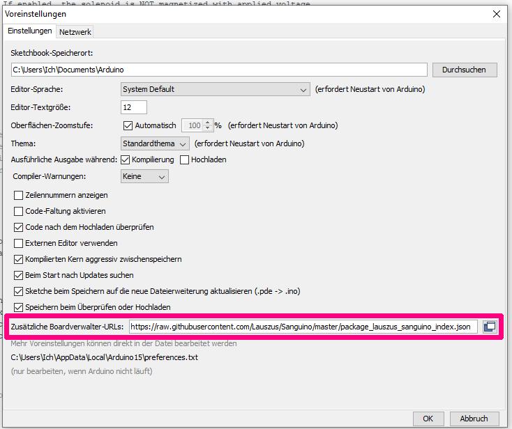

Ich habe Stunden damit verbracht im www die URL wieder zu finden.
Nun habe ich einfach von einem alten Rechner diese URL auf einen
USB-Stick kopiert und hinterlege sie hier.

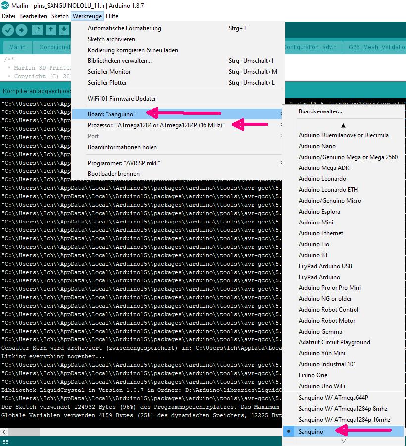

Das Problem war, dass das Sanguino-Board unter Werkzeuge -> Board nicht
auftauchte, was ich für das MELZI-Board benötige.
Also unter Datei -> Voreinstellungen, diese URL hineinkopieren :
https://raw.githubusercontent.com/Lauszus/Sanguino/master/package_lauszus_sanguino_index.json
Bernd_Stein
Beim nächsten mal suche einfach nach "sanguino arduino", das erste
Ergebnis enthält die richtige URL.
Da ist wieder was falsch gelaufen. Die richtigen Einstellungen und die
zu kopierende URL im Anhang.
Bernd_Stein

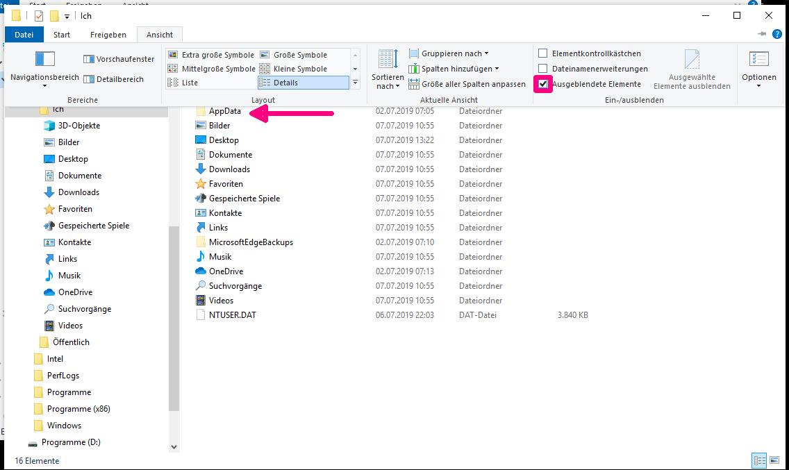

Der muss erst eingeblendet werden. Siehe Screenshots.
Und dann kommt der Dank für all die Mühen.

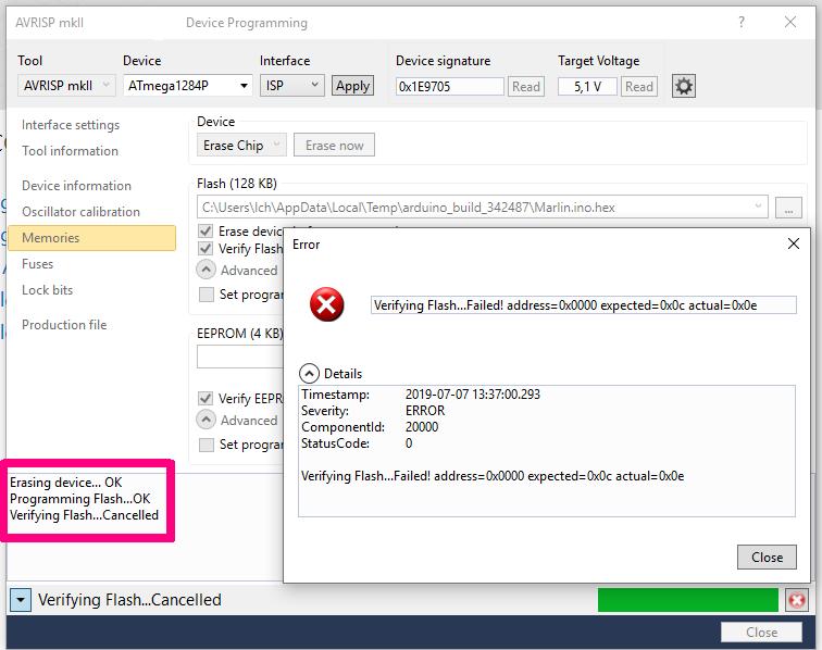

Was ist mit meinem Verify also mit dem Vergleichen los ?
Das macht schon bei den FUSE-Bits Probleme.
https://www.roboternetz.de/community/threads/73606-Warum-kann-ich-bei-den-FUSES-High-das-Bit-BOOTSZ0-nicht-mehr-r%C3%BCcksetzen-%28programmed%29?p=653282&viewfull=1#post653282
Bernd_Stein
Bernd S. schrieb:
> Wo ist denn jetzt der Ordner AppData ?
Das der Order ausgeblendet wird, ist jetzt nicht wirklich neu. Du
brauchst ihn nicht einzublenden, du kannst den Pfad einfach eintippen.
> verrichten.
Auch mein neues wollte seinen Dienst unter Win10Pro nicht tun und bin
nach einer Weile des Suchens hier drauf gestossen und jetzt geht diese :
https://www.theimagingsource.de/support/software-f%C3%BCr-windows/ger%C3%A4tetreiber/icwdmuvccamtis/
Bernd_Stein

von Sefco (Gast)
Vorab: Dieser Thread ist schon älter und ich habe nicht alles gelesen.
Das Problem des Titels lässt sich leicht lösen: Mit Arduino kompilierte
Binärdatei exportieren und mit Atmel Studio und einem ISP Programmer
reinladen.
Damit hatte ich noch nie ein Problem.
Plötzlich, und das entspricht Bernd S. Problem, schlägt bei mir
ebenfalls das Verifizieren fehlt. Der Quellcode läuft aber sauber auf
dem uC und meine implementierten Änderungen sind geflasht (ist ja auch
erfolgreich).
Von daher habe ich einfach mal ignoriert, dass Verify fehlgeschlagen
ist. Wüßte aber auch gerne wieso...
Bei mir scheint es mit ziemlicher Gewissheit an der SD-Card zu liegen :
https://www.roboternetz.de/community/threads/73606-Warum-kann-ich-bei-den-FUSES-High-das-Bit-BOOTSZ0-nicht-mehr-r%C3%BCcksetzen-(programmed)/page2?p=653352&viewfull=1#post653352
Bernd_Stein

Ok, das " Wellenproblem " hat sich wohl von selbst erledigt. Es gibt
keine Fehlermeldung zur Configuration.h Datei mehr, obwohl ich nichts
weiter gemacht habe als erneut zu builden.
Ist es möglich, das die Warnmeldungen ausschlaggebend sind und es
deshalb zu den Fehlermeldungen in der *Motion.cpp* kommt?
Bernd_Stein
von Johannes S. (Gast)
Das ist ja kein Fehler im Code und den Compiler juckt das nicht. Es ist
das Intellisense Feature der IDE das den Code selber analysiert und dazu
die Includepfade braucht.
Etwas über deiner fetten Markierung steht doch 'Auto Generated File',
damit wird sich die Intellisense Konfig beim Build automagisch repariert
haben.
Echte Fehler sind fehlenden _HOME_BUMP_MM die wohl in der
configuration.h oder adv_configuration.h stehen sollten. Und wenn die
drinstehen, dann nachsehen ob die nicht evtl. über ein Konfigmakro davor
deaktiviert sind.
Wow, vielen Dank. Bin jetzt wieder einen Schritt weiter und nur 3
Minuten für das Kompilieren ist ein riesen Fortschritt gegenüber der
Arduino-IDE die ca. 10x solange braucht.
Hier in diesem Video ab 2:06 ist dieser Fehler beschrieben und für
Copy&Paste den Link verwenden.
https://www.youtube.com/watch?v=EQoae6oXszE
https://github.com/MarlinFirmware/Marlin/issues/17878#issuecomment-623860740
Bernd_Stein
