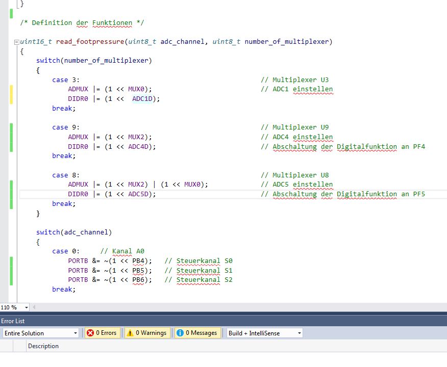

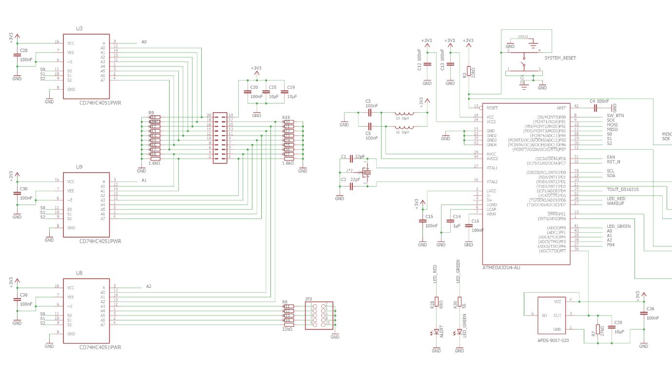

ich sitze gerade an einem meiner Projekte. Ich verwende drei 4051
Multiplexer, die ich gerne ansprechen möchte, um Drucksensoren
auszuwerten. Ich habe euch einen Teil meines Schaltplans als Bild
angehängt. Den Multiplexer U3 kann ich ansprechen, aber die anderen
Multiplexer reagieren nicht. Es sieht so aus, als ob am ADC4 und ADC5
des AVR kein Signal reinkommt.
Wo könnte der Fehler liegen? Ich habe mit dem Multimeter die Kontakte
überprüft. Es ist alles so, wie ich es ausgelegt hatte. Die Kontakte
scheinen in Ordnung zu sein. Ich spreche alle Multiplexer über die 3
Steuerleitungen an.
MfG

Wie sollen die den reagieren? Und wenn sie reagieren.
Ich frage mich, was dieses Problem mit dem Multiplexern und deren
Ansteuerung überhaupt zu tun hat. Offenbar hats du keine Systematik im
Denken und suchst deshalb mit merkwürdiger Strategie nach einem Fehler.
> überprüft.
Und wie machst du das? Um welche Kontakte handelt es sich den?
Wäre es nicht sehr nahe liegend, die Multiplexer erstmal einfach links
liegen zu lassen und statt dessen einfach mittels Spannungsmessung die
jeweiligen ADC zu prüfen. Falls da keine verwertbare Spannung anliegt,
solltest du mal Testspannungen an die ADC-Eingänge anlegen.
Mit dem Multimeter kann man außer "Kontakte prüfen" auch Spannungen
messen und diese mit den Werten der ADC-Wandlung vergleichen.
Gruß Öletronika
>> Evtl JTAG eingeschaltet?
> JTAG benutze ich gar nicht. Ich habe die digitale Funktion der
> jeweiligen Pins deaktiviert.
Soweit ich sehe, hat die JTAGEN-Fuse da höhere Priorität. U.a. die
Pull-Ups sind dann immer aktiv.
Vielen Dank für den Tipp. Jetzt hat es klappt :)
Ich habe es zunächst per Programmierung gemacht:
MCUCR |= (1 << JTD);
Das hat nichts bewirkt. Dann habe ich das passende Fuse-Bit für das JTAG
Interface abgeschaltet. Danach ging es.
Ich habe zum Testen einen FSR Drucksensor mit einem Spannungsteiler
aufgebaut. Die abgegriffene Teilspannung führt zum Multiplexer und von
dort aus zum ADC des AVRs. Wenn ich auf den Drucksensor gedrückt hatte,
dann sollte eine grüne LED aufleuchten, damit ich sehen konnte, ob der
ADC einen Wert bekommt. Wenn nicht, leuchtete eine rote LED auf.
Die ganze Zeit blinkte es grün, obwohl ich den Sensor nicht mal
berührte. Und das jedesmal, wenn ich den Multiplexer U8 und U9 nutzen
wollte. Die Pull-Ups haben wohl dafür gesorgt, dass eine Spannung am
ADC4 und ADC5 registriert werden konnte. Nun klappt es aber :)
Ja, da muß man halt mal ein bissel genauer lesen:
In order to avoid unintentional disabling or enabling of the JTAG interface, a timed sequence must be followed when changing this bit: The application software must write this bit to the desired value twice within four cycles to change its value.
Dann klappts auch mit der Nachbarin:
    // disable JTAG, timed sequence
    MCUCR |= (1<<JTD);
    MCUCR |= (1<<JTD);
Das Fusebit JTAGEN auf 1 (unprogrammed) zu setzen geht natürlich auch...
