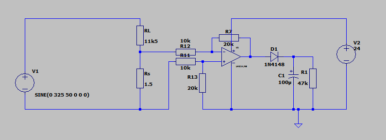

Update: ich hab's mit OPs nicht hingekriegt. Zunächst sah das mit dem
LM324 gut aus, Spannung am Ausgang proportional zum Strom durch den
Shunt. Aber teilweise dann ein Spannungssprung und umgekehrter Verlauf,
d.h. mit steigendem Strom wurde die Spannung kleiner. Dachte zuerst, die
Eingänge sind übersteuert. Verkleinerung der Rückkopplung hat aber nicht
geholfen. Dann hab ich mich an ein Bildchen erinnert, dass unter
gewissen Bedingungen der LM-Ausgang kippt. Aber auch ein OP07 zeigte das
gleiche Problem.
Nächster Verdacht wäre die Spannungsversorgung für den OP durch das
Kondensatornetzteil und die damit verbundene Phasenverschiebung. Hab ich
jetzt nicht mehr geprüft. Hab noch irgendwo einen JFET OP rumliegen, den
hab ich jetzt aber auch nicht mehr getestet, weil: ich hatte in meiner
Krabbelkiste auch noch einen IL47 - und mit dem funktioniert alles
prima. Da ich ja nicht den genauen Wert des Stroms brauche, sondern nur
ob der Strom größer als 20 mA ist, kann ich durch geeignete Wahl des
Shunts den benötigten AP grob wählen und mit einem Komperator am Ausgang
vom IL47 noch mal feinjustieren. Und on Top kriege ich die gal. Trennung
(auch wenn ich sie nicht unbedingt brauche)

von Mani W. (e-doc)
> Shunt. Aber
Schaltplan Deinerseits?
von Robin (Gast)
ungefähr so
von Mani W. (e-doc)
Schaltung?

von Robin (Gast)
Ergänzungsfrage: ich habe jetzt eine funktionierende Schaltung,
allerdings mache ich mir noch Gedanken wegen Rs (mal den ganzen rechten
Teil mit OP uneberücksichtigt gelassen):
Ich setze für Rs eine Parallelschaltung von 2 Widerständen mit 4,7R 1/2W
ein, durch Rl fließt ziemlich konstant 1A (über 1A löst Sicherung aus).
Von der Leistung her sind die Widerstände etwas über der rechnerische
Grenze (in der Praxis laufen sie aber ohne starke Erwärmung). Wenn nun
durch Alterung oder andere Effekte der Widerstandswert steigt, dann
sieht es schon übler aus. Würde der Wert beider Widerstände auf 8R
steigen, würden beide schon 2W verbraten. Oder wenn einer der
Widerstände komplett ausfällt (kalte Lötstelle), müsste der andere 4,7W
"ertragen".
Muss ich das wirklich für den Worst Case dimensionieren und 2 x 4,7R 5W
verbauen? Oder gibt es dafür eine cleverere Lösung (= ohne großen
schaltungstechnischen Aufwand, ICs usw.)? Z.B. sowas wie eine
"Spannungssicherung", die ab 2,5V die Widerstände kurzschließt?

und
http://www.ti.com/lit/ds/symlink/lm324-n.pdf
in den Parametern vergleicht, fällt ins Auge das deren Vos Drift eng
beieinander liegt.
Wieder mal Freitag hier im forum.
von Andrew T. (marsufant)
Sofern 1A über die beidne paralleln 4,7 Ohm Widerstände fließt,
sind diese mit 0.5W each
total unterdimensioniert.
somit kann:
"etwas über der rechnerische  Grenze"
nur fehlerhaft sein.
Dann fließen da auch WESENTLICH wenige als 1 Ampere -- ist die logische
Schlußfolgerung.
also entweder sind Deine Vorgaben im Eingangspost andere als die, die Du
jetzt verwendest.
oder Du hast wichtige angaben nicht genannt (hier)
verbauen?
Ja. 5W bzw. 3W Widerstände.
1 Ohm 2 Watt würde es ebenfalls tun.
Deise clevere Lösung heißt: Antiparalle Dioden zu den 4.7 Ohm R.
Benötigst du aber 6 bzw. 8 Stück von, und ob das eine clevere Änderung
ist, bezogen auf den Aufwand: YMMV
von hinz (Gast)
Andrew T. schrieb:
> Wieder mal Freitag hier im Forum?!
Du antwortest auf ein zwei Monate altes Posting.
hinz schrieb:
Ich weiß.
Es sind aber erst 7 Wochen Alterung :-)
Aber danke für Deinen Beitrag.
von Robin (Gast)
@Andrew:
> ... oder Du hast wichtige angaben nicht genannt (hier)
oder du hast nicht richtig gelesen
ich habe geschrieben durch Rl fließt 1A, durch die 4,7R damit also nur
~0,5A. Nix total total unterdimensioniert.
von Kerko (Gast)
die noch cleverere Lösung heißt: Thermosicherung. Auf der PCB zwischen
die beiden 4,7ner gepackt oder quer drüber, dann noch 2 gr.
Wärmeleitpaste reingedrückt. Sobald einer der Kameraden zu warm wird,
geht die Schaltung vom Netz! Damit kannst du bei den 0,5 W bleiben.
von Robin (Gast)
gute Idee. Mach ich.
