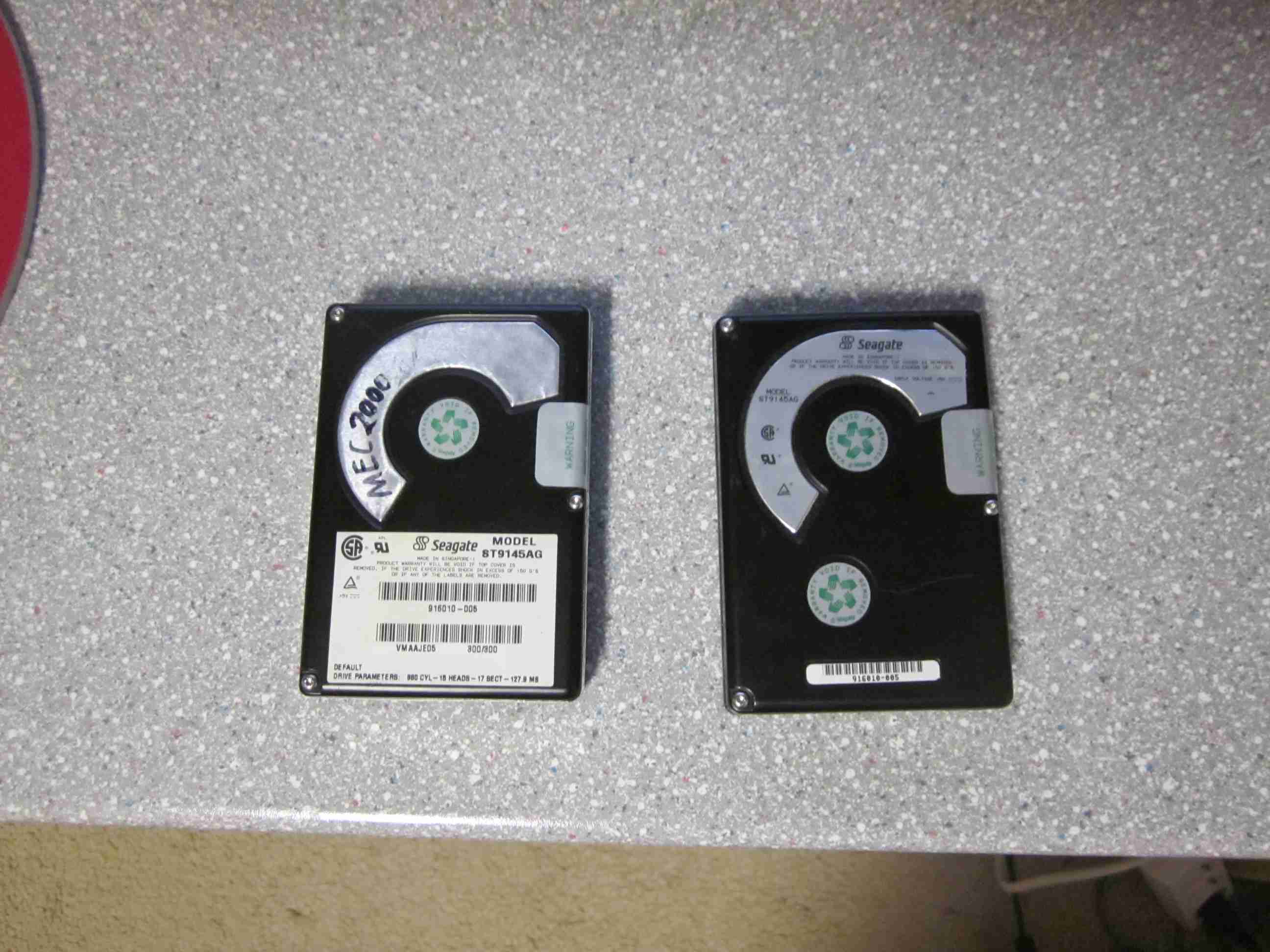

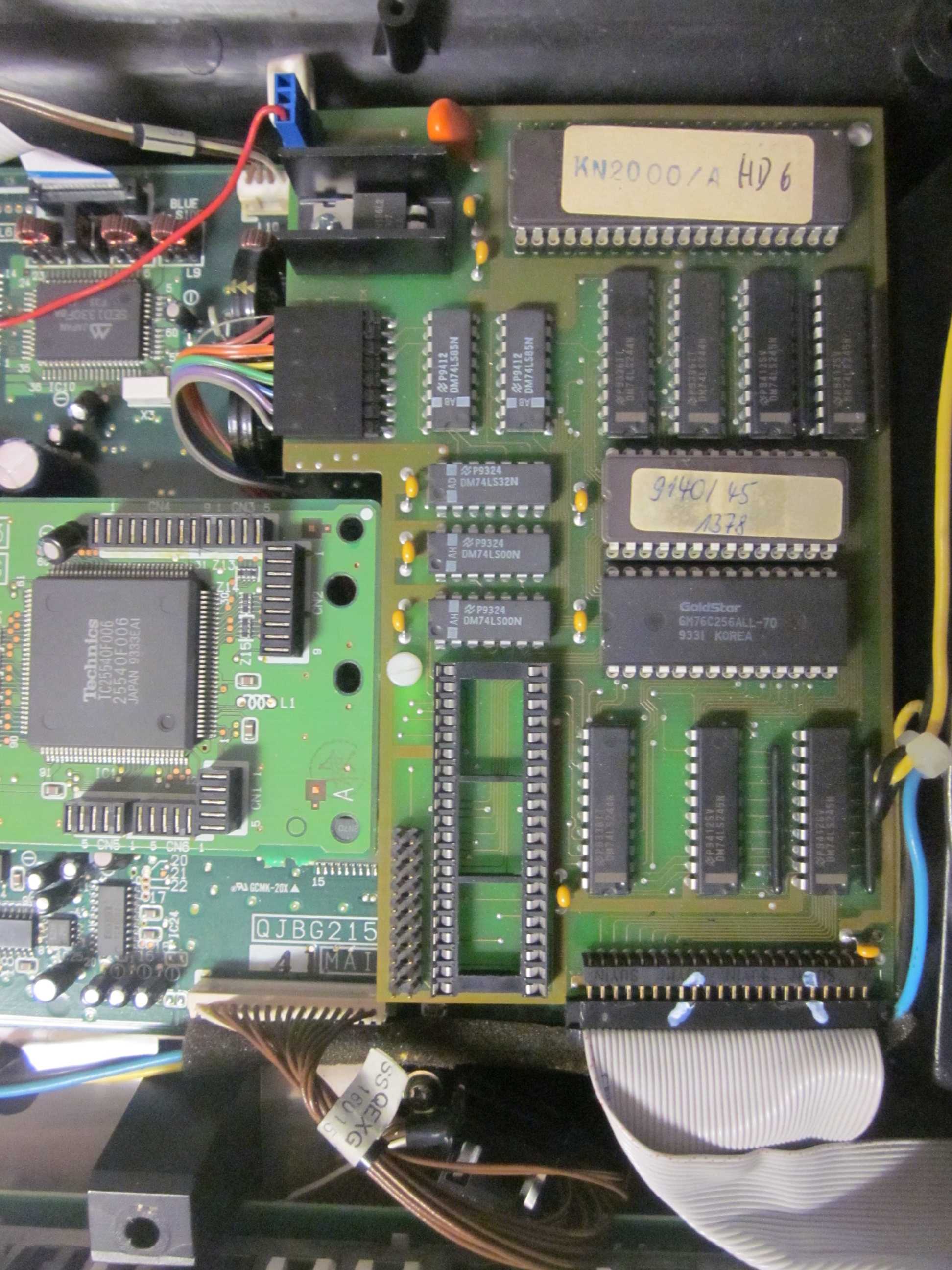

Moin,
Habe hier ein Technics Keyboard KN2000 mit IDE Festplatte die
mittlerweile komische Geräusche macht.
Ein Austausch der Platte wäre also angesagt.
Vorher will ich die Daten der Platte aber noch retten.

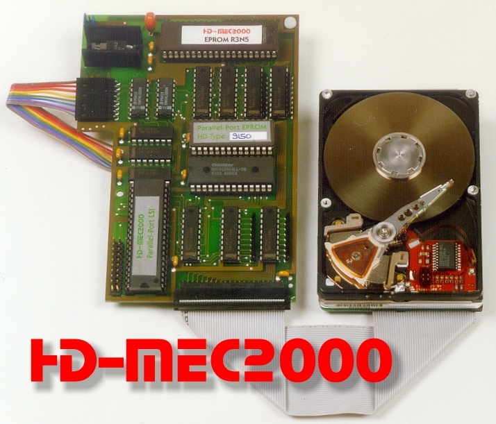

Die Firma die damals den Umbausatz von Floppy auf Festplatte angeboten
hat gibt es nicht mehr.
http://www.keysoftservice.ch/produkte.htm#Absatz5
Habe schon in Linux ein fdisk -l versucht, da taucht die Platte aber
nicht auf.
Wenn man GParted aufruft gibt es einen Ein/Ausgabefehler.
Was kann ich noch tun um die Daten der Platte zu retten auf eine andere
Platte?

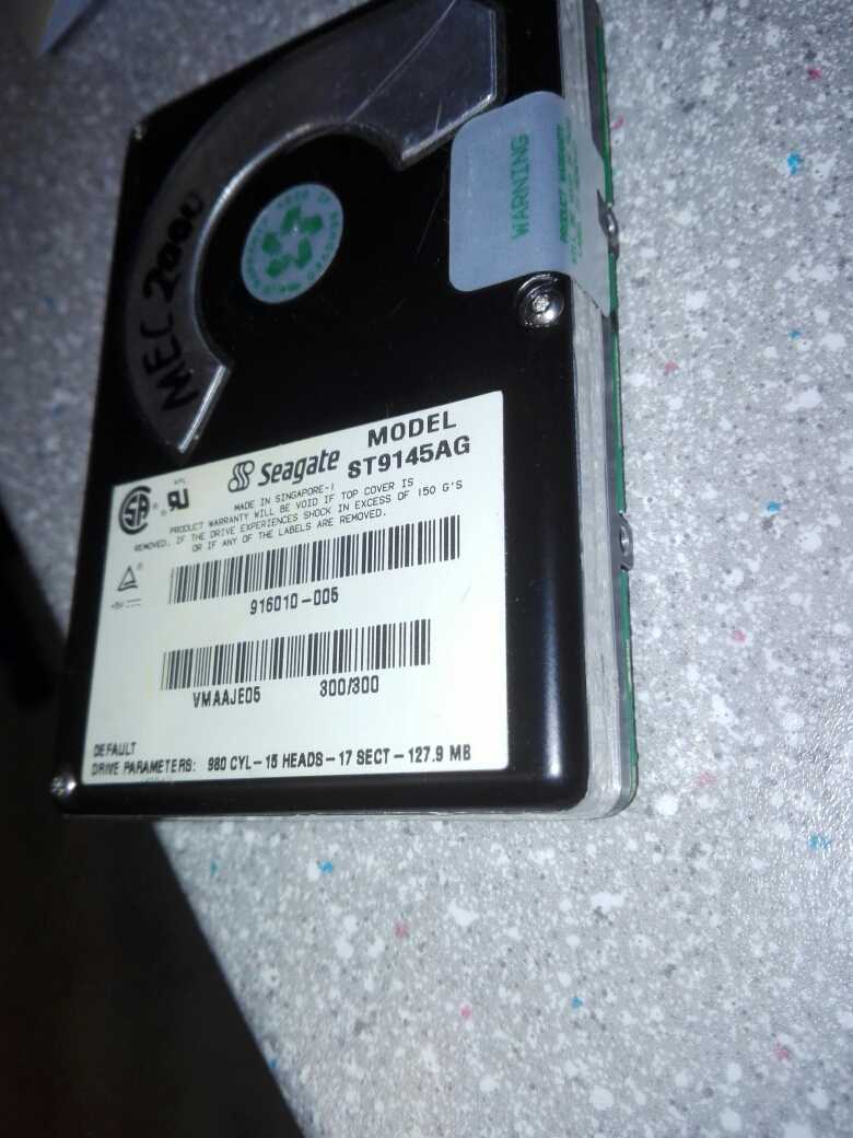

die alte Platte hat 127 MB.
die neue Platte hat 20 GB.
wäre das ein Problem ?
Kleinere Platten sind ja kaum noch zu bekommen.

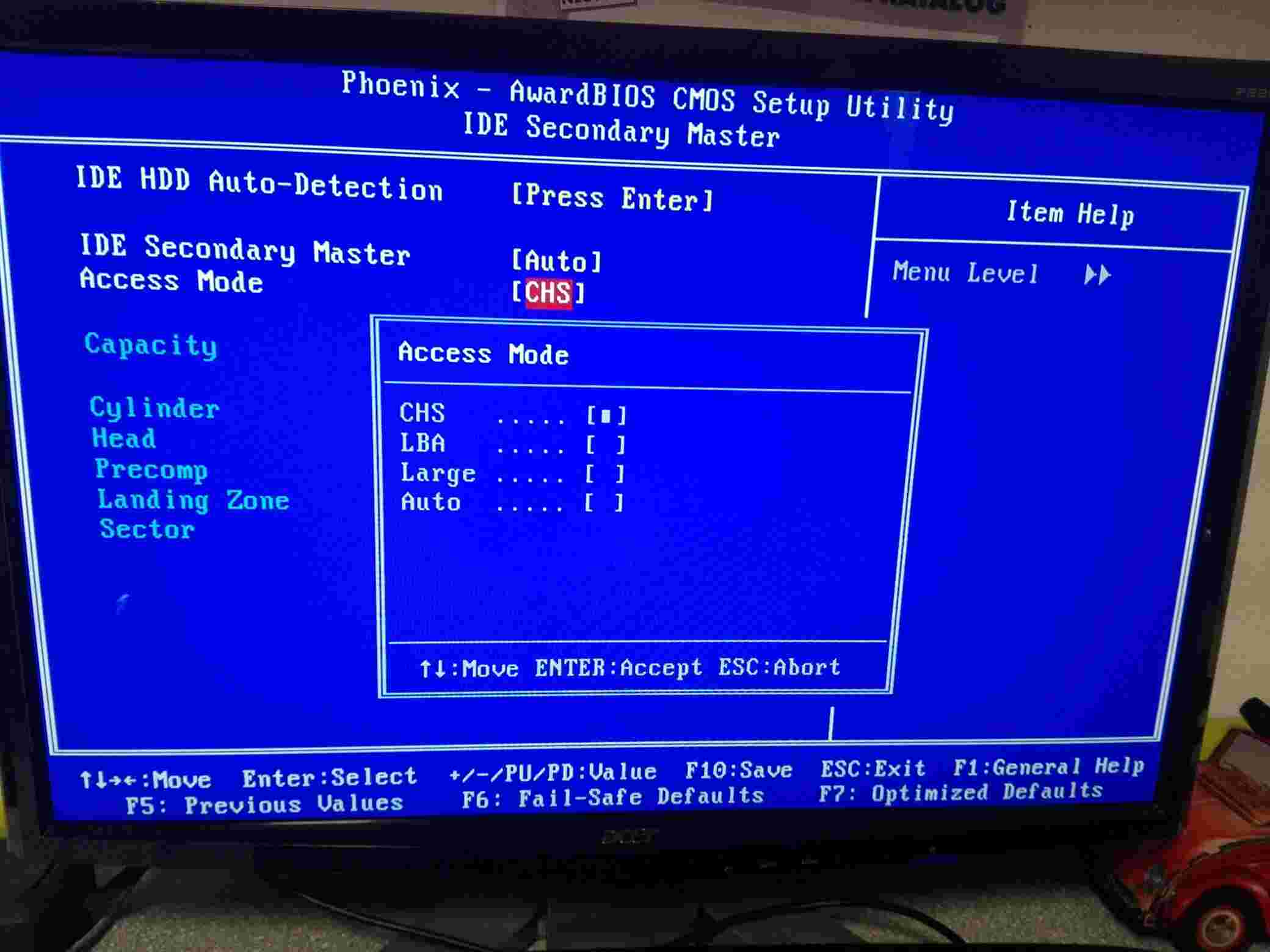

von dolli (Gast)
Hätte vermutet sie habe einen Hersteller und eine Modellnummer ...
Das riecht nach einem Adressierungsproblem die wird wohl nur CHS
'verstehen' während der onimöse Adapter LBA verwendet.

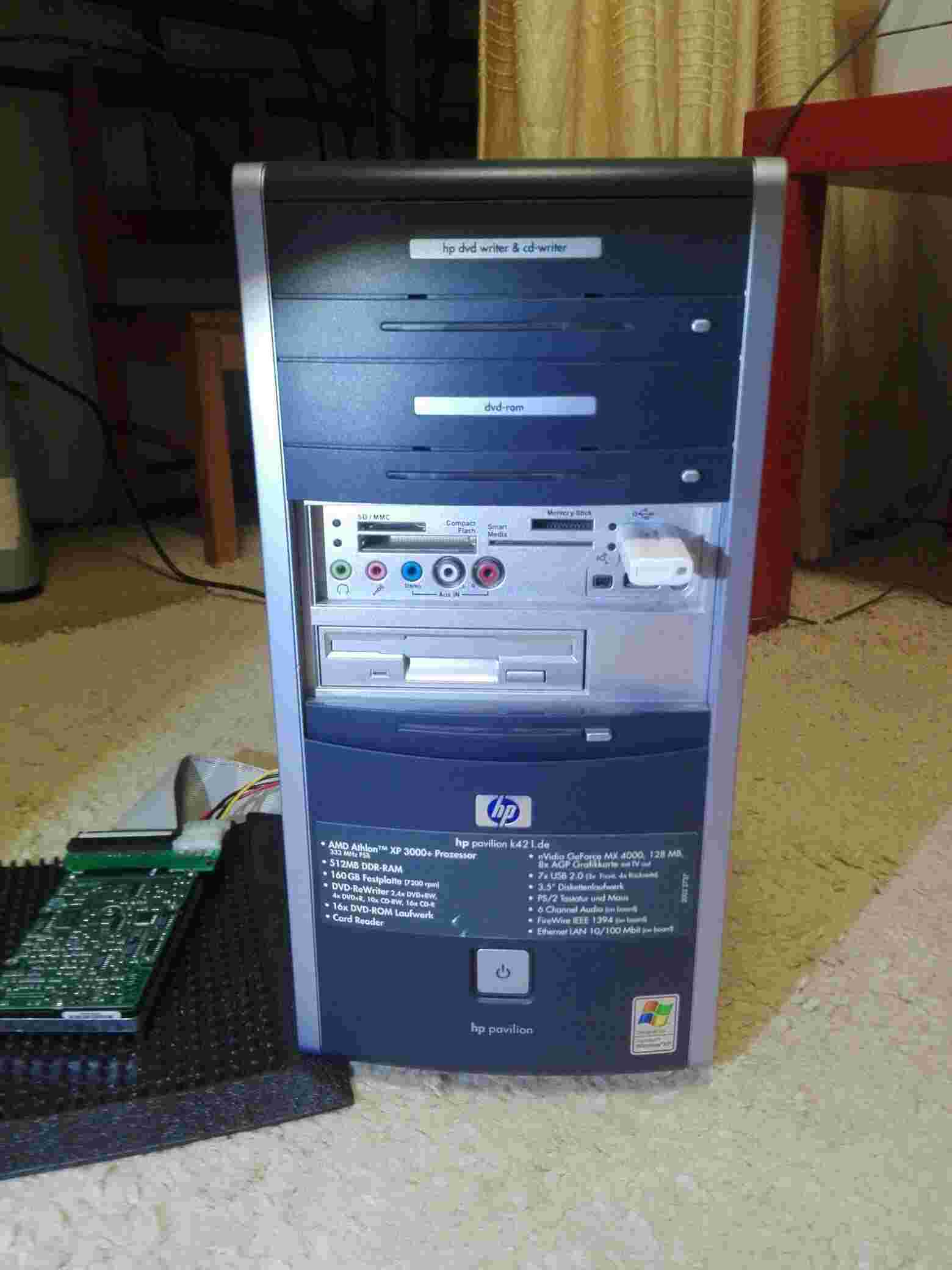

von Tom F. (tomfox)
Danke für die vielen Antworten
also Festplatte ist -wie auf dem Foto zu sehen- eine Seagate ST9145AG.
Die Festplatte hat vor dem Ausbau aus dem Keyboard letzte Woche noch
funktioniert, also sollte sie ja lesbar sein.
Ok, dann werde ich mich mal auf die Suche nach einem etwas älteren IDE
PC machen.
Das mit dem CF Card Adapter werde ich auf jeden Fall probieren, denn ich
habe hier noch eine 128MB rumliegen.
Danke an Michael U. für das Angebot, werde ich im Hinterkopf behalten.
Floppyemulator wäre auch interessant, allerdings wurde das Keyboard ja
1995 von Floppy auf Festplatte umgebaut.
Weis nicht was da Interfacetechnisch aus-/umgebaut wurde, muss mal
schauen.
Werde weiter berichten.

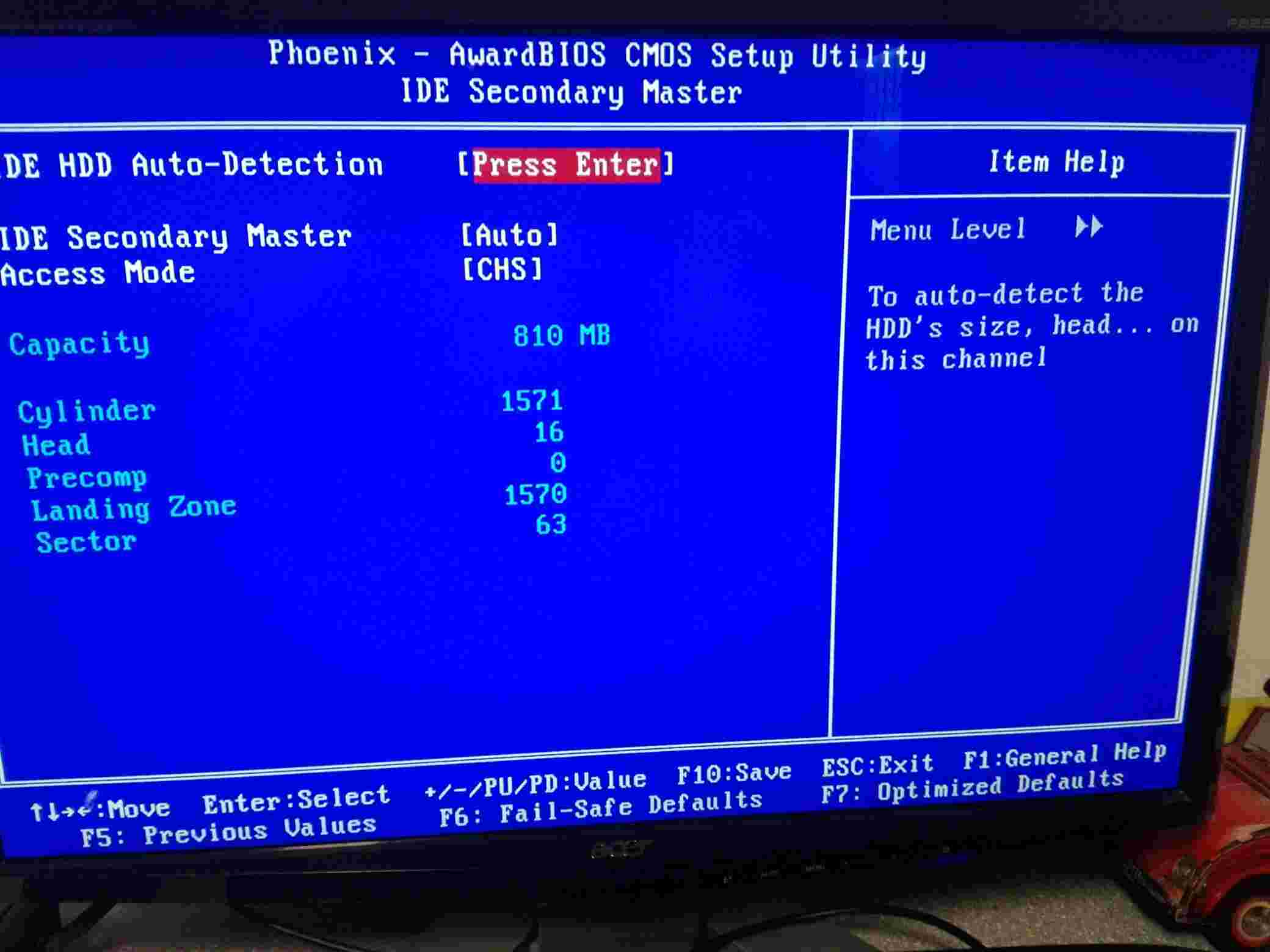

von Thomas (Gast)
Ich glaube ja das viele hier die Komplexität des Vorhabens
unterschätzen. Die Platte wird sehr wahrscheinlich mit CHS Adressierung
angesprochen was aber auch bedeutet, dass man die Parameter kennen muss,
mit denen die Platte im Keyboard angesteuert wird. Diese muss man kennen
um an einem PC dann im BIOS die entsprechenden Einstellungen
vorzunehmen. Nur dann wird eine Datensicherung erfolgreich sein.
Es ist deshalb vollkommen aussichtslos mit irgend welchen Adaptern unter
USB zu arbeiten.
Erst wenn diese Hürde genommen ist kann man sich Gedanken darüber
machen, wie man das Image dann auf einen neuen Datenträger bekommt.
Thomas
Aha. Sieh dir doch das Bild zum
Beitrag "Re: Technics Keyboard Festplatte klonen geht das ?"
nochmal an. Wo ist nochmal das Problem?
von bingo (Gast)
Das muss nicht unbedingt sein. Viele BIOSse machen das automatisch und
übersetzen das nach LBA. Versuchen kann man das auf alle Fälle.
> USB zu arbeiten.
Da hast Du recht. Das geht nur an einem Motherboard direkt.

von Thomas (Gast)
Axel S. schrieb:
> Aha. Sieh dir doch das Bild zum Beitrag "Re: Technics Keyboard
Du bist vermutlich einfach zu jung um das Problem zu verstehen.
Die Parameter auf der Platte sind erst Mal nur eine Empfehlung wie man
die Platte ansprechen kann. Niemand hier kennt die Parameter wie die
Platte im Keyboard angesprochen wird. Ohne diese Parameter vom BIOS
bleibt aber nur die Option eine Sektor basierende Kopie zu ziehen.
Eine solche Kopie wird aber im Zielsystem nur funktionieren, wenn das
Ziellaufwerk die gleichen Parameter benutzt. Dies ist aber ausdrücklich
nicht das Ziel des TOs.
In allen anderen Fällen ist es deshalb hilfreich die Parameter zu
kennen, weil dann ein beliebiges Sicherungsprogramm zum ziehen des
Images verwendet werden kann.
Solche Images können dann auch auf Laufwerken mit abweichenden
Parametern verwendet werden.
Thomas

von Michael X. (Firma: vyuxc) (der-michl)
Thomas schrieb:
Die Platte ist noch nicht so alt. Die Parameter stehen da schon im
dazugehörigen Register und müssen nur ausgelesen werden. Das was du
beschreibst war für die nackten ST506 Platten nötig.

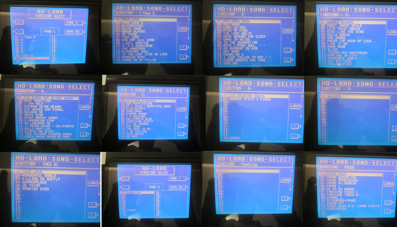

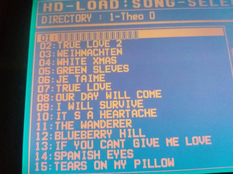

von Tom F. (tomfox)
So,
habe nun von der Festplatte mittels 44/40 Pin-Adapter und IDE-fähigem PC
ein Image gemacht.
knoppix@Microknoppix:~$ dd if=/dev/sdb of=/media/sda5/output2.img
249900+0 Datensätze ein
249900+0 Datensätze aus
127948800 bytes (128 MB, 122 MiB) copied, 135,234 s, 946 kB/s
Danach die neuere Platte(20GB) angeschlossen und das Image
zurückgespielt.
Das selbe Image habe ich dann auch noch auf das DiskOnModule(128MB)
zurückgespielt.
Scheint geklappt zu haben, das dd Kommando lieferte folgenden output:
knoppix@Microknoppix:~$ dd if=/media/sda5/output2.img of=/dev/sdb
127948800 bytes (128 MB, 122 MiB) copied, 50,4427 s, 2,5 MB/s
Danach die geklonte Platte an das Keyboard angeschlossen und "Juhu" die
Lieder werden alle in der Übersicht angezeigt.
Doch leider zu früh gefreut.
Denn wenn man nun versucht ein Lied zu laden nachdem man es ausgewählt
hat,
hängt das Keyboard in der Laderoutine fest.
Allerdings das Speichern neuer Lieder klappt.
Diese können dann auch wieder geladen werden.
Da scheint wohl doch etwas mit der Formatierung noch nicht so ganz zu
stimmen.

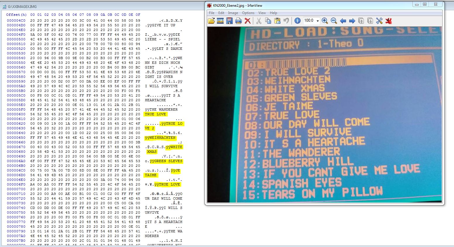

Kann man aus so einem Imagefile irgendetwas herauslesen ?
Was könnte ich noch probieren ?
von michael_ (Gast)
> hat,
Vermutlich haben deine Lieder defekte Teile.
Vielleicht kannst du die ext. reparieren.

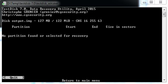

von dolli (Gast)
Mal das Image untersuchen ob es sich um etwas bekanntes handelt.
Evtl. kannst du es ja sogar mounten.
blkid -o value -s TYPE xxx.img
disktype xxx.img
http://disktype.sourceforge.net/
Evtl. kann auch ein 'testdisk' damit umgehen.

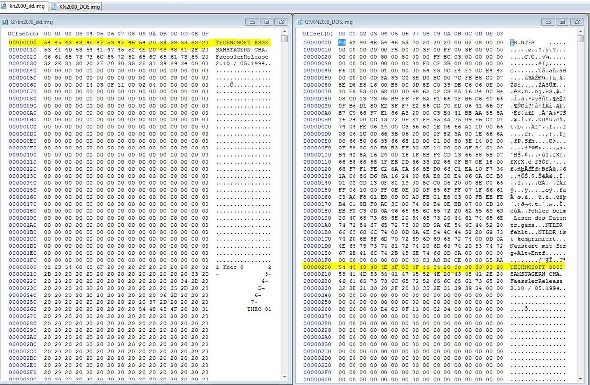

von oszi40 (Gast)
Dann würde ich mal nachsehen ob die alte HD die gleichen Fehler zeigt.
Evtl. war das Original schon krank an dieser Stelle?
Mal ganz einfach 2 Images vergleichen? Lesefehler? Hash MD5=?
Sektoren einzeln ansehen ist mühsam. In ungünstigen Fällen könnte
natürlich Dein PC irgendwas auf die Original-HD geschrienem haben? Das
wäre schlecht.
von Tom F. (tomfox)
Mit der originalen Festplatte werden die Lieder einwandfrei geladen.
von michael_ (Gast)
Vermutlich.
von oszi40 (Gast)
Einen Diskeditor suchen und die Sektoren am Anfang vergleichen? Die von
Format erzeugte Zufallszahl wurde z.B. manchmal als Kopierschutz
mißbraucht. Wenn man sie berichtigt, gibt es allerdings beim kopieren
Erkennungsprobleme, da der PC 2 "gleiche" HDs sieht.

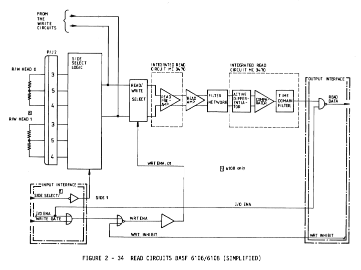

Ich habe erst in der letzten c't von Kryoflux gelesen, einem
Floppy/USB-Interface das viele antike Formate lesen kann, u.a.
"Emulator". Aber Technics finde ich nicht auf der Liste:
https://kryoflux.com
Mich wundert etwas, dass man damit über den normalen Shugart-Bus sogar
Apple II Disketten lesen kann. Ich dachte deren Frequenzbereich des
Leseverstärkers ist nicht kompatibel zu normalen Laufwerken, die
brauchen auch niedrigere Frequenzen. So war es jedenfalls damals in
einer Umbauanleitung zu BASF-Floppylaufwerken zu lesen. Man musste den
Leseverstärker mit geänderten Koppelkondensatoren oder so ähnlich
abändern.
von Soul E. (Gast)
> abändern.
Daran hat sich bis heute nichts geändert. Kryoflux nimmt halt die Pulse
entgegen, die aus der ReadData-Leitung des Laufwerks rauskommen, misst
deren Abstände und reicht das an die PC-SW weiter. Hat hier im Forum
auch schon jemand mit einem Atmega gemacht. Das Laufwerk selber muss man
entweder für die physischen Eigenschaften des Datenträgers tauglich
machen, oder halt die Effekte in Software kompensieren.
Apple II-Disketten archiviere ich mit einem Apple II und ADT.
Ach ja... Nostalgie pur... damals...
http://retrocmp.de/fdd/basf/b6106_i.htm
das war es, NUR 390DM, die von Teac kosteten das doppelte.
aus dem englischen Manual dieser Blockschaltplan, mit Leseverstärker
MC3470

Ohje, ich rede von Floppies und hier geht es um Harddisks - aber das
geht ja schon weiter oben etwas durcheinander.
Auf dem Foto ist die Beschriftung gut zu lesen, Seagate hat
löblicherweise noch das Handbuch zum Download:
https://www.seagate.com/support/disc/manuals/ata/9235pmb.pdf
ST9235 Family Product Manual

von Tom F. (tomfox)
So melde mich mal wieder mit Infos,
Habe noch mal die ausgelesenen Infos der alten und der neuen Platte mit
angehängt, ausserdem den Anfang des Festplattenimages.
Ich glaube herausgefunden zu haben dass die CHS Informationen der
Festplatte in dem Eprom des Keyboards gespeichert sind.
Ferner vermute ich, wenn diese CHS Info nicht mit der eingebauten
Festplatte übereinstimmen, dann kann das Eprom die Daten nicht richtig
zuordnen, deshalb funktioniert das lesen der Daten von der neuen Platte
nicht richtig.
In Zeile 00000060 stehen die CHS Daten der Platte.
Wenn man die ändert zeigt das Keyboard "Wrong Eprom Version" an und
fährt nicht hoch.
Kann man die CHS der Platte so ändern, dass diese dem original
entsprechen ?
ST9145AG(original Disk):
  hard sectored
  not MFM encoded
  head switch time > 15us
  fixed drive
  disk xfer rate > 5Mbs
  Logical    max  current
  cylinders  980  0
  heads    15  0
  sectors/track  17  0
  bytes/track: 9622  bytes/sector: 566
  Logical/Physical Sector size:           512 bytes
  device size with M = 1024*1024:         122 MBytes
  device size with M = 1000*1000:         127 MBytes
  cache/buffer size  = 64 KBytes (type=DualPortCache)
PQI IDE DiskOnModule:
  Logical    max  current
  cylinders  500  500
  heads    16  16
  sectors/track  32  32
  bytes/track: 0  bytes/sector: 512
  CHS current addressable sectors:     256000
  LBA    user addressable sectors:     256000
  device size with M = 1024*1024:         125 MBytes
  device size with M = 1000*1000:         131 MBytes
  cache/buffer size  = 0 KBytes (type=1Sect)
00000000  54 45 43 48 4E 4F 53 4F 46 54 20 38 38 33 33 20  TECHNOSOFT 8833
00000010  53 41 4D 53 54 41 47 45 52 4E 20 43 48 41 2E 20  SAMSTAGERN CHA.
00000020  46 61 65 73 73 6C 65 72 52 65 6C 65 61 73 65 20  FaesslerRelease
00000030  32 2E 31 30 20 2F 20 30 35 2E 31 39 39 34 00 00  2.10 / 05.1994..
00000040  00 00 00 00 00 00 00 00 00 00 00 00 00 00 00 00  ................
00000050  00 00 00 00 00 00 00 00 00 00 00 00 00 00 00 00  ................
00000060  00 00 00 00 D4 03 0F 11 00 02 04 00 00 00 00 00  ....Ô...........
00000070  00 00 00 00 00 00 00 00 00 00 00 00 00 00 00 00  ................
00000080  00 00 00 00 00 00 00 00 00 00 00 00 00 00 00 00  ................
00000090  00 00 00 00 00 00 00 00 00 00 00 00 00 00 00 00  ................
000000A0  00 00 00 00 00 00 00 00 00 00 00 00 00 00 00 00  ................
000000B0  00 00 00 00 00 00 00 00 00 00 00 00 00 00 00 00  ................
000000C0  00 00 00 00 00 00 00 00 00 00 00 00 00 00 00 00  ................
000000D0  00 00 00 00 00 00 00 00 00 00 00 00 00 00 00 00  ................
000000E0  00 00 00 00 00 00 00 00 00 00 00 00 00 00 00 00  ................
000000F0  00 00 00 00 00 00 00 00 00 00 00 00 00 00 00 00  ................
00000100  00 00 00 00 00 00 00 00 00 00 00 00 00 00 00 00  ................
00000110  00 00 00 00 00 00 00 00 00 00 00 00 00 00 00 00  ................
00000120  00 00 00 00 00 00 00 00 00 00 00 00 00 00 00 00  ................
00000130  00 00 00 00 00 00 00 00 00 00 00 00 00 00 00 00  ................
00000140  00 00 00 00 00 00 00 00 00 00 00 00 00 00 00 00  ................
22
00000150  00 00 00 00 00 00 00 00 00 00 00 00 00 00 00 00  ................
23
00000160  00 00 00 00 00 00 00 00 00 00 00 00 00 00 00 00  ................
24
00000170  00 00 00 00 00 00 00 00 00 00 00 00 00 00 00 00  ................
25
00000180  00 00 00 00 00 00 00 00 00 00 00 00 00 00 00 00  ................
26
00000190  00 00 00 00 00 00 00 00 00 00 00 00 00 00 00 00  ................
27
000001A0  00 00 00 00 00 00 00 00 00 00 00 00 00 00 00 00  ................
28
000001B0  00 00 00 00 00 00 00 00 00 00 00 00 00 00 00 00  ................
29
000001C0  00 00 00 00 00 00 00 00 00 00 00 00 00 00 00 00  ................
30
000001D0  00 00 00 00 00 00 00 00 00 00 00 00 00 00 00 00  ................
31
000001E0  00 00 00 00 00 00 00 00 00 00 00 00 00 00 00 00  ................
32
000001F0  00 00 00 00 00 00 00 00 00 00 00 00 00 00 00 00  ................
33
00000200  31 2D 54 68 65 6F 20 30 20 20 20 20 20 20 20 32  1-Theo 0       2
34
00000210  2D 20 20 20 20 20 20 20 20 20 20 20 20 20 33 2D  -             3-
35
00000220  20 20 20 20 20 20 20 20 20 20 20 20 20 34 2D 20               4-
36
00000230  20 20 20 20 20 20 20 20 20 20 20 20 35 2D 20 20              5-
37
00000240  20 20 20 20 20 20 20 20 20 20 20 36 2D 20 20 20             6-
38
00000250  20 20 20 20 20 20 20 20 20 20 37 2D 20 20 20 20            7-
39
00000260  20 20 20 20 20 20 20 20 20 54 48 45 4F 20 30 31           THEO 01
40
00000270  20 20
von Peter M. (r2d3)
Wie bist Du darauf gekommen?
Eigentlich sollte das Keyboard diese Parameter von der Festplatte
auslesen.
Konntest Du denn schon feststellen, ob das Keyboards CHS- oder
LBA-Adressierung nutzt? Davon hängt doch alles ab.
> fährt nicht hoch.
Vermutlich musst Du die Prüfsumme des Eproms auch neu schreiben.
von Tom F. (tomfox)
D4 03 = 980
0F = 15
11 = 17
Voila, das sind ganau die CHS-Daten der alten Platte.
die habe ich ersetzt mit
F4 01 10 20 00 02 04
die 02 04 habe ich unverändert gelassen weil ich nicht weis was das sein
soll.

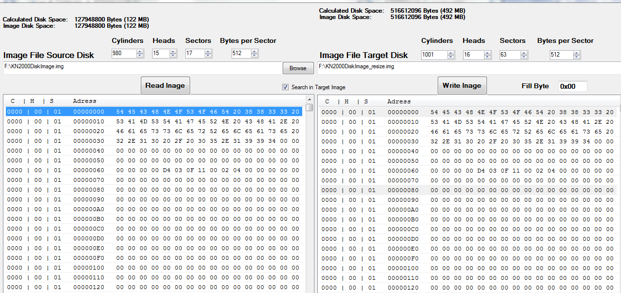

Da das problemlos mit USB-Flashdrives zu machen ist
hätte ich jetzt angenommen das würde hier auch funktionieren.
denn da die alte platte nur CHS kann
980 15 17   512 byte/sec
500 16 32
A = (c ⋅ Nheads + h) ⋅ Nsectors + (s − 1)
führt eine z.B. chs-adressierung zu unterschiedlichen Stellen.
0/0/1 ... 0/0/17, 0/1/1 ...
von dolli (Gast)

von Tom F. (tomfox)
Habe nun auchmal bei einer andere IDE Platte versucht die Anzahl, der
Zylinder zu ändern, leider wieder ohne Erfolg.
Nach fdisk und w kam die vielversprechende Ausgabe:
Die Partitionstabelle wurde verändert.
ioctl() wird aufgerufen, um die Partitionstabelle neu einzulesen.
Festplatten werden synchronisiert.
Gibt es neben fdisk vielleicht noch eine andere Möglichkeit die
Geometriedaten zu ändern oder lassen dies die meisten Festplatten
schlicht nicht zu ?

von Peter M. (r2d3)
Hallo Tom,
das CHS-Mapping konnte man früher im Mainboard-Bios ändern, aber
vermutlich ist es in Deinem "Keyboard-Bios" hart kodiert worden.
In Deinen Logs schlägt der Wert für "Bytes/Sektor" Purzelbäume.
Ob das so gut ist, weiß ich nicht.

von Tom F. (tomfox)
Vielen Dank für die zahlreichen Antworten.
Habe das Image mal angehängt. Vielleicht kann jemand da was erkennen.
Peter M. schrieb:
> Es wurde Dir sowohl von M.M.M als auch von Dolli empfohlen, einen Blick
> auf das Image zu werfen.
Habe mit Testdisk alle "Partition Table Types" durchprobiert.
Es kam jedesmal die Ausgabe "Bad partition" oder "invalid signature".

Thomas schrieb:
> Der erste Schritt wäre also die Platte an den Klonrechner anzuschließen
> und im BIOS anstelle Auto für diese Platte eben die CHS Parameter
Die Möglichkeit habe ich bei dem von mir verwendeten "alten" PC leider
nicht. Das BIOS ist wohl zu neu.
Das ist jetzt leider der blödere Fall.
Wenn Du das Image nach Partitionen hast durchsuchen lassen und Testdisk
findet keine, muss man davon ausgehen, dass Dein Keyboard die Platte
selbst autonom ohne Zuhilfenahme von Fat16 oder ähnlichem verwaltet
Jetzt hilft nur noch Technics oder Reverse Engineering Deines
Keyboard-Betriebssystems.
von Thomas (Gast)
Man kann ja schon am geposteten Sektor 0 sehen dass es sich keinesfalls
um eine Umgebung handelt wie man Sie unter DOS erwarten würde. Trotzdem
gehe ich davon aus, dass es eine FAT16 Umgebung ist dafür spricht ja
auch dass das Inhaltsverzeichnis auf der Kopie lesbar war. Es ist
vermutlich so dass bedingt durch Auto im BIOS die Sektoren halt nicht
mehr an der richtigen Stelle landen. Rechner mit einstellbarern CHS
Parametern würde ich in der 486er Generation vermuten max bei Pentium1.
Dann hast du allerdings das Problem ein Linux dafür zu bekommen. Keine
Ahnung was DD da vorraussetzt. Vielleicht gibt es hier jemand der eine
alte DOS Maschine hat und auch noch ein Ghost besitzt.
Thomas

Nein das ist wohl nicht zutreffend.
-rw-r--r-- 1    0    0 127948800 2018-11-11 22:32 test.img
root@box:$bc <<< '980*15*17*512'
127948800
Das image entspricht der Größe der Platte.
Die Sektoren sind genau dort wo sie sein sollen und 0/0/1 ist und bleibt
Adresse 0. Diese Platte hat kein Dateisystem das ist ein
'RAW-Datenträger'.
Es gibt auch keine z.B. MIDI-Dateien ldg. wie auch immer organisierte
Datensätze.
Beim lesen der alten Platte sind auch kaum vertauschungen zu erwarten
diese alten IDE Platten werden richtig erkannt wenn diese nicht auf ATA
IDENTIFY antworten würden hätte hdparm o. sg_utils auch nichts zu
berichten.
Wenn jetzt eben dummerweise weder seitens des Kontrollers noch an der
Platte etwas zu machen ist könnte man probieren das image zu mappen
(strecken).
alte: 980/15/17 neue: 1000+/16/63
auf die neue mit der für diese Platte passende Geometrie:
16* 17*512 dann (63-17=46)*512 NULL einfügen
plus einmal 63*512 NULL und das Ganze eben 980 mal.
Der Kontroller der Orgel wird z.b keine Adresse 0/0/18 anspringen,
nach 0/0/17 kommt 0/1/1 und das bedeutet eben auf einer /16/63
adressierbaren Platte das 46*512 Byte übersprungen werden.
leider Fehlanzeige!
Ich habe mir Deine Datei mal unter dem Hexeditor angeguckt.
Da war nichts, was nach Partitionstabelle oder Bootsektor aussah.
Das scheint ein proprietäres Format zu sein.
Immerhin kenne ich jetzt das Programm von Dir oder Deiner Combo. :)
Aber das hilft uns auch nicht weiter.
Peter
von M.M.M (Gast)
Hallo
Öhm, das ist aber doch schon seit einer Woche (Beitrag 5614876) klar.
Da hat er doch den ersten Sektor hier eingestellt.
Bleibt ihm zum Kopieren auf die größere Festplatte der von dolli
beschriebene Algorithmus oder einfacher, das verändern der Geometrie der
Festplatte mittels fdisk mit nachfolgendem Schreiben des Images.

von Tom F. (tomfox)
> (strecken).
Habe nun versucht das original Image CHS = 980/15/17 zu stecken auf
500/16/32 (Das ist das 128MB Disk on Module von Pollin). KLar es gehen
nur die ersten 500 Cylinder drauf, aber für die ersten Titel/Klänge
sollte das reichen.
Ergebnis: Negativ
Das Keyboard kann das Inhaltsverzeichnis am Anfang der Platte lesen, so
wie vorher auch.
Bei der Auswahl eines Titels/Klangs scheitert es aber.
Das Keybord bleibt zwar nicht hängen wie vorher, sondern es lädt einfach
irgend einen Klang/Lied, aber nicht das ausgewählte.
Vielleicht kann sich nochmal jemand das Image mit dem original von
weiter oben (Beitrag #5618420) vergleichen, ob das so richtig ist.
Schade ich dachte man könnte das schnelle Festplattensystem noch weiter
nutzen, aber ohne die Adressierung im Eprom zu kennen wird das wohl
nichts.
Ich glaube ich muss mich so langsam doch mit so einem Floppy Emulator
anfreunden. :-(

500/16/32 !
Probier die 800er Platte.
Wenn Zeit ist guck ich mal in die angehängte Datei.
Schau doch was passiert:
Cylinder 0
      ------------------ LBA der 0/1/1 Geo. x/15/17
     |   --------------- LBA der 0/1/1 Geo. x/16/32
h s  |  |
1 1 17 32 63
1 2 18 33 64
1 3 19 34 65
1 4 20 35 66
1 5 21 36 67
1 6 22 37 68
1 7 23 38 69
1 8 24 39 70
1 9 25 40 71

Auf der Platte ist ein Aufkleber, auf dem draufsteht, wie sie
anzusprechen ist - diese Nummern würde ich verwenden: 980-15-17.
(980 Zylinder, 15 Köpfe und 17 Sektoren pro Spur)
Das Zielmedium muss sich aber auch mit dieser Konfiguration ansprechen
lassen -- wenn das verwendete 128MB-Flash-Modul mit  500/16/63
angesprochen werden will, dann geht das nicht, denn die Zylinderzahl ist
zu klein.

Vermutlich ist das Image selbst schon nicht brauchbar, oder wurde das
sicher mit den korrekten CHS-Werten der Festplatte erzeugt?
von Tom F. (tomfox)
Rufus Τ. F. schrieb:
> wurde das
Vermutlich nicht.
Bei dem Bios mit dem ich das Image erzeugt habe kann man keine
Plattenparameter einstellen.
Das würde vielleicht erklären warum nur die ersten paar Sektoren der
geklonten Platte mit den Platteninformationen und dem Anfang des
Inheltverzeichnisses vom Keyboard korrekt interpretiert wird.
Auf der 2-ten Ebene sieht man nämlich bei ersten Lied schon fehlerhafte
Zeichen.
Tom F. schrieb:
> Vermutlich nicht.
Dann sollte das mit einem geeigneten PC & Programm nachgeholt werden.

von Tom F. (tomfox)
Udo A. schrieb:
> habe ich keine 40 gleich zusamenhängenden
> Strukturen finden können
Es müssten 600 gleiche Speicherplätze zu sehen sein(2 Pages a 20 und
darunter jeweils 15 Songs), wobei die meisten leer sein müssten (siehe
Screenshots).
Und, wie verhält sich dd bei unbekanntem Dateisystem und "clonen"
einer Platte mit abweichenden CHS-Werten?
Was macht es, wenn die Quellplatte weniger Sektoren pro Spur hat als die
Zielplatte? Lässt es die übrigen unberührt?
Ich habe keinerlei Hinweise auf solch ein Verhalten in der manpage
finden können.
von dolli (Gast)
Wenn du es ihm freundlich sagst, vlt. ;)
skip beim lesen der Quelle
seek beim schreiben ins Ziel
das muss ja nicht auf ein zielmedium direkt geschehen sondern kann ja
auch in eine Datei gemacht werden die anschliesend wieder linear
geschrieben wird.
> finden können.
Im erstellten (erst) image liegen die Daten linear von Sektor 0 bis
Ende.
Das Muss eben (miss)-gemappt werde auf die Geometrie der neuen Platte.
Würde man das original-image linear schreiben landen Daten in nicht
adressierbaren Bereichen, um das zu vermeiden mussen sie entsprechend

von Udo A. (aus)
Tom F. schrieb:
> Screenshots).
Ich habe nur "händisch" nach der 2x 20 Gesamt-Direktory-Struktur
gesucht, genau genommen dürften es wohl sogar 5x 600 Speicherplätze
sein, weil die Erweiterung die midi-Files im KN2000 Format abspeichert,
was für einen Song wohl 5 "Dateien" bedeutet.
Auf einer Diskette (mit Filesystem(!)) ist wohl ein Song
(im KN2000 Format) = 5 Dateien mit den
Endungen *.CMP, *.LSW, *.SEQ, *.SQF und *.TM

von Udo A. (aus)
> Dann ist dd für die spezifische Aufgabe hier komplett ungeeignet.
Ketzer!
Ich habe mir noch einmal das 1. Image angesehen, da
lassen sich schon die o.g. fünf unterschiedlichen
"Dateien-Typen" des KN2000-Song-Formates finden, die beginnen
ja freundlicherweise immer ab einem 512-Byte-Block. :-)
Aber ich habe da auch 512-Byte-Blöcke gefunden, die passen
dann wohl "Datei-Abfolge-mäßig" nicht mehr zusammen/hintereinander.
Die Frage wäre da, ist das systembedingt durch die Firmware
des HD-MEC200 (alte Songreste, andere Zählung, System-Daten-
Blöcke usw.) oder stimmt die Reihenfolge der Sektoren im
Image nur nicht.
Wie auch immer, wenn der Beitragsersteller seine Daten
per int13 Funktion zurückschreibt und es läuft alles,
dann wäre ja alles i.O..
Ansonst eben auch noch vorher per int13 auslesen...

von Udo A. (aus)
> Was einem bei der Umkopiererei natürlich auch noch 'reingrätschen
> kann, wäre eine Erkennung der angeschlossenen Festplatte durch
> den Controller im Keyboard und eine Anpassung an die
> physikalischen Parameter der Platte.

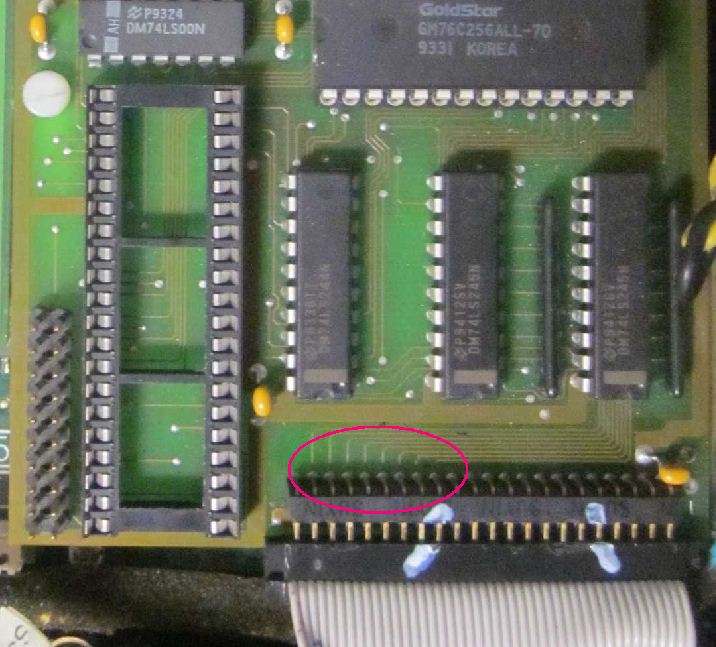

Ich glaube, da ist kein HD-Controller auf dem HD-Interface,
zumindest habe ich keinen erkennen können.
Braucht es denn einen? Ich denke nicht.
Erkennen kann man 256K-Speicher, EPROMs etwas Digital-Zeuch und
wohl etwas GAL. Die Anpassung an andere Festplatte sind die C-H-S,
die liegen auf der HD und sind im EPROM hinterlegt.
Zur Festplatte wird (Denk-Beispiel):
setzte Kopf auf CHS 2-3-4, lese/schreibe 2-3-4
per Parallel ATA-Befehl gesprochen.
Alles andere macht die "moderne IDE-Festplatte".
Die Beschreibung liest sich sogar so, das eben immer
Song-Direktory-Weise von/zur Festplatte gearbeitet wird, das
gelesen wird im Speicher gehalten und nur als Direktory-Block
wieder zurück geschrieben. Dazu kommt noch etwas Titel-Anzeige-
"Zauberei". Die Song-Direktory-Anzahl (Blöcke) ist fest auf
der Festplatte "vorformatier", ggf. wegen der Songlänge gibt
es Zeiger auf andere Speicherbereiche.
Es geht wohl "nur" um 128kB-Speicher-"Bewegungen", mehr hat das
Keyboard generell(?) nicht. Zeitkritisch ist da nichts...
Thomas schrieb:
> Viel wahrscheinlicher ist es dass die Streckung nicht
> korrekt ist
Das ist wohl so. Leider ist es eben nicht verfügbar, da
hätte man die neuen 512-Byte-Blöcke z.B. mit den neuen
Kopf-Anzahlgrößen/-überschlägen vergleichen können.
Damit ist das Ding gemeint, das mit der Platte "redet". Das ist kein
Spezialbaustein.
Was soll das heißen?
von Udo A. (aus)
z.B. s.o.: Beitrag "Re: Technics Keyboard Festplatte klonen geht das ?"
und
und
im angehängten Bild ist auch eine Beschriftung mit "HD-Type".
Ich gehe damit davon aus, daß wohl die C-H-S Zahl jeweils im
EPROM fest hinterlegt ist, wenn es unterschiedliche EPROM-
Versionen gibt. Auf der HD sind sie auch noch einmal
gespeichert, damit das HD-MEG2000 eben keine anderen HD
beschreibt. Sei es jetzt zur Sicherheit bei einer festen Struktur
oder als eine Art des "Kopierschutzes".
Es könnte selbstverständlich auch noch andere, bessere
"Kopierschutz"-Maßnahmen geben, irgend etwas wäre ja schon zu
erwarten.
Ist natürlich alles spekulativ.
PS:
Links im Bild, das könnte dann ein 8255 sein.
Wenn es mit dem int13 auch nicht gut geht, wären Originalbilder
der par.Port-losen HD-MEG2000 sicherlich auch nicht nachteilig...

von Tom F. (tomfox)
Thomas schrieb:
> Viel wahrscheinlicher ist es dass die Streckung nicht korrekt ist MMM
> hat ja schon einen Hinweis gegeben der TO zeigt ja leider nicht wie er
> das macht.
Ich habe mal mein gebasteltes Tool angehängt (dazu braucht es dotnet
4.x)
Frei nach @dolli's Idee wird alles was grösser als CHS der
Originalplatte ist auf der Targetplatte mit 0x00 (oder einem beliebigen
anderen Byte) aufgefüllt.
Zur Bedienung: Links stellt man die CHS und die Bytes pro Sektor der
Originalplatte ein und rechts die CHS und die Bytes pro Sektor der
Zielplatte, danach Button Read Image und Write Image.
Das Originalimage habe ich ja weiter oben schon eingestellt (Beitrag
#5618420)
Vielleicht hab ich ja da noch einen Denk bzw. Umsetzungsfehler.
Soald ich Zeit habe, probiere ich das mit dem INT13 aus.
von Thomas (Gast)
Tom F. schrieb:
> alles was grösser als CHS der Originalplatte
Das halte ich für falsch. Ich bin der Meinung daß du auf größer gleich
testen must.
Thomas
von Tom F. (tomfox)
> testen must.
Wie meinst du das ?
Momentan mach ich das so:
Alte Platte: CHS 980/15/17 Neue Platte: CHS 1001/16/63
0/0/1 bis 0/0/17 wird 1:1 auf das neue Image kopiert.
dann 0/0/18 - 0/0/63 mit 0x00 auffüllen
0/1/1 bis 0/1/17 wird 1:1 auf das neue Image kopiert.
dann 0/1/18 - 0/1/63 mit 0x00 auufüllen
dann 0/15/1 bis 0/15/63 mit 0x00 auffüllen
1/0/1 bis 1/0/17 wird 1:1 auf das neue Image kopiert.
und zum Schluss 980/0/1 bis 1001/15/63
mit 0x00 auffüllen

'Vorgaukeln' funktioniert mit IDE Laufwerken nicht.
Es ist auch vollkommen egal was man als Parameter im BIOS angibt,
ob auto, user-type etc. vollkommen uninteressant.

Ich hab gestern Mal mit dem Tool von Tom gespielt und mir ein
gestreckten Image erstellt.
Dieses Image habe ich dann mit dem Programm im Anhang wieder reduziert.
Ergebnis das Image entspricht dem Original.
Das lässt für mich nur den Schluss zu dass mit dem Original was nicht
stimmt.
Thomas

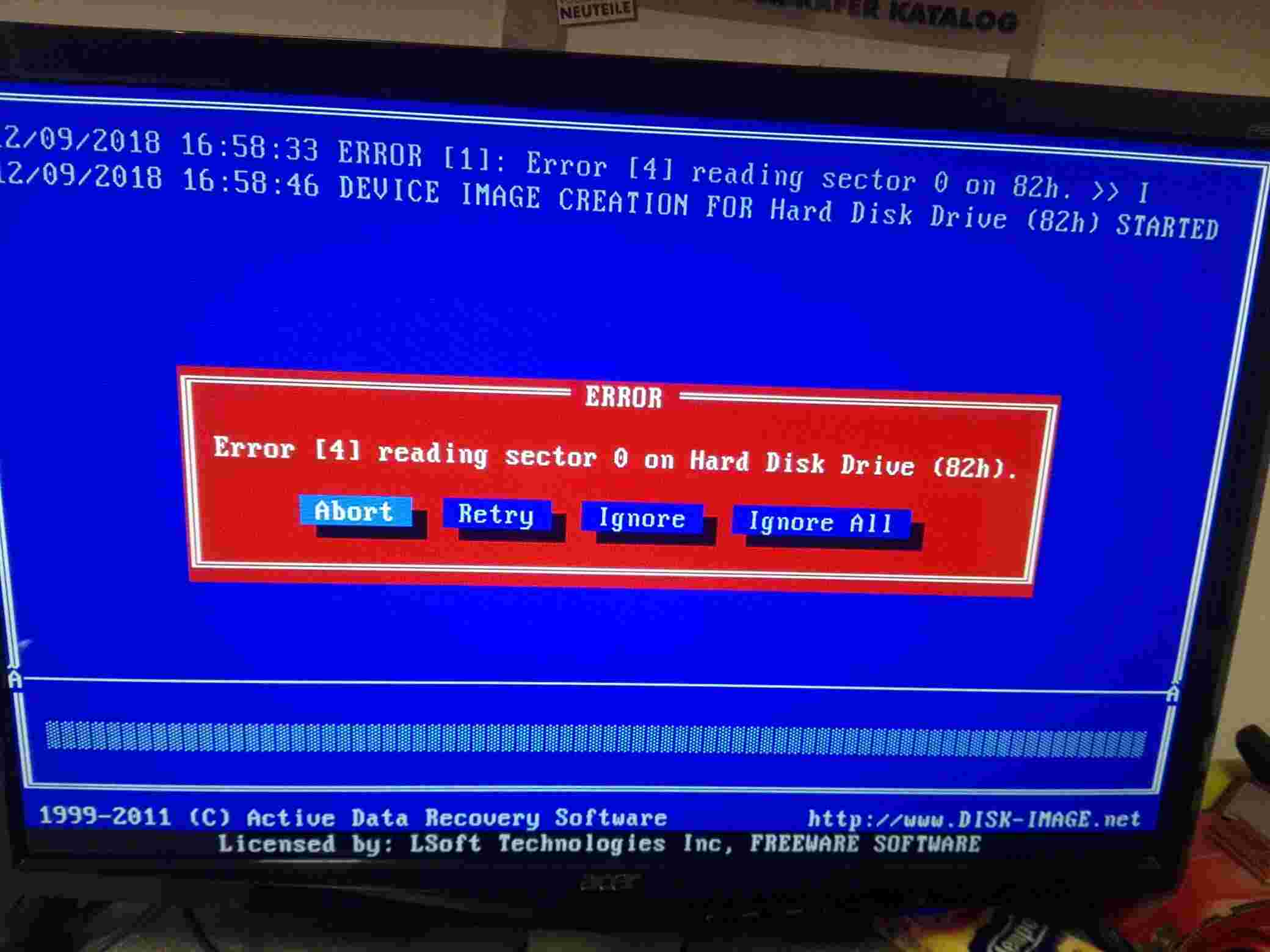

Danke für den Link, habe ich probiert, das DOS Programm gibt mir gleich
mal einen ReadError Sector 0 aus (ich dachte Sektor zählt man ab 1).
Ausserdem gibt es Read Errors für alle durch 17 Teilbaren Sectoren
17,34,51... usw.
Wenn man "Ignore All" wählt wird das Image erstellt.
Wenn man nun das alte Image (Linux dd) und das mit DOS Erstellte
vergleicht sieht man dass vor dem ersten Sektor noch ein Sektor
geschrieben wird.
dd scheint also alles was nicht lesbar ist zu verschlucken ?

Möglichkeit. Die zweite ist dass dd beim zurück schreiben was falsch
macht.
Der Geister Sektor den du liest stammt sicher nicht von der
Keyboardplatte da ist der String NTFS zu finden.
Ich Versuche morgen ein simples kopierprogramm hier einzustellen was die
Sektoren per int13 kopiert. Das Programm ist schon fertig ich muss nur
noch ein paar Fehler Meldungen einbauen.

von Udo A. (aus)
Zumindest die sector-Anzahl im ersten dd-original-Image stimmt doch
mit der Gesamtsektor-Anzahl der Original-Festplatte (249900) überein,
also hat dd da doch wohl alle sector-Daten gelesen.
Ob die stimmen und/oder in der richtigen Reihenfolge vorliegen, ist
aber immer noch eine nicht untersuchte Frage.
Das wäre ja z.B. testweise per Disk-Editor möglich...
Wenn alle 17 Sectoren ein Lese-Fehler auftritt, dann paßt irgend etwas
mit oder auch durch das "Active Disk Image 2.1 for DOS" nicht.
Tippen würde ich da auf z.B. "Active Disk Image 2.1 for DOS" spricht
C-H-S, Dein PC-IDE-Controller nicht/nicht mehr/mit Fehlern.
Eingestellt hast Du C-H-S aber in "Active Disk Image 2.1 for DOS"?
Du könntest es aber auch einfach mit den automatisch erkannten
Parametern in "Active Disk Image 2.1 for DOS" versuchen, zumindest
sollte da ja auch ein Image entstehen, das man mit dem dd-Image
vergleichen könnte.
"Active Disk Image 2.1 for DOS" könnte auch einfach einen Programmier-
fehler haben, andererseits wäre das denen in ehemals 10 Jahren
Entwicklung wohl schon aufgefallen...

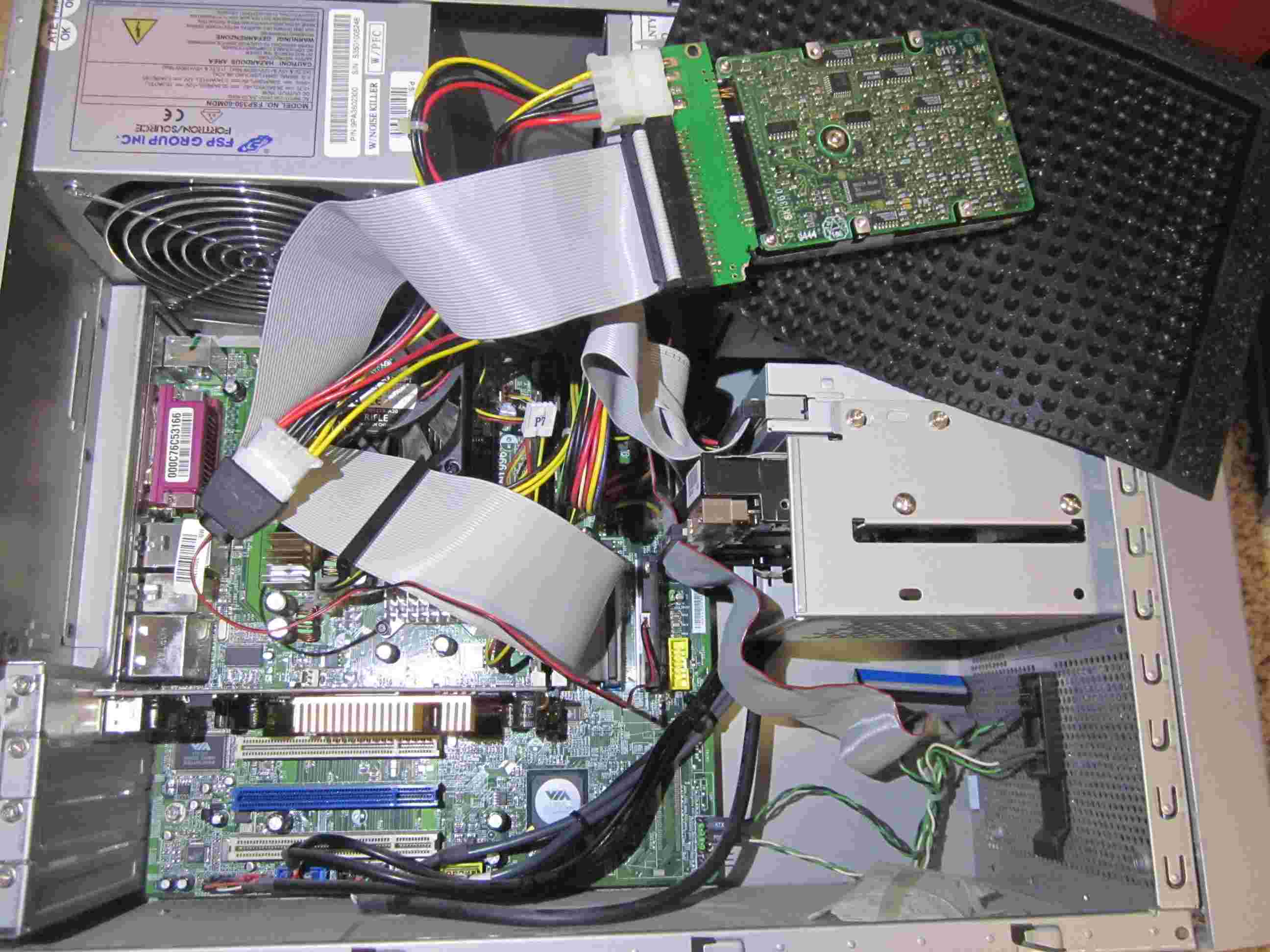

Unabhängig von allen, es sieht ja da so aus, daß Du dabei mindesten
2 Festplatten an Deinem PC-IDE-Controller hast (wie?/warum?)!
Sauber aufgeteilt auf die beiden Kanäle des IDE-Kontroller und
ggf. auch sauber Master/Slave-eingestellt hast Du die Festplatten
aber?
Was ist das für ein PC/Mainboard/ATA-Controller?
Wie/Was bootest Du?
Was/Wie ist im Bios eingestellt?
usw. usw.
Ohne genauen Angaben Deinerseits ist das aber hier ja alles schon
wie "Laufen im Nebel".
z.B. ist doch wohl der "nullte" Sektor bestimmt von Deiner anderen
boot-Festplatte, warum? "Bootest" Du etwa aus einer Emulation?
Deine originale MEG2000-HD hat doch: Sectors per track 17
Was passiert bei Einstellung von CHS mit testweise 16 sectoren in
"Active Disk Image 2.1 for DOS" und was ist das dann für ein Image?
Wenn wir aber einmal annehmen, Dein dd-Image ist soweit i.O., dann
wird wohl Deine "gute" PQi-Flash-HD die Fehlerquelle sein, nimm
doch ersteinmal eine richtige Festplatte zum austesten.
Ältere (wohl auch noch per C-H-S-ansteuerbare) 20GB/40GB
2.5zoll HD gibt es für unter 10 Euro, andere Lösungen kannst
Du dann ja immer noch ausprobieren.
Auch über 5.25zoll z.B. 2.1GB HD (per Netzteil/Adapter) könnte
man bei entsprechender Vorsicht nachdenken.
Zumindes würde ich auch jeder (ggf. älteren) CompactFlash Card mehr
IDE-Kompatibilität zutrauen als dem PQI-Flash...
Auch saubere Fotos (beidseitig) Deines HD-MEG2000-Interfaces wären
schön, da könnte man versuchen, z.B. eine 8bit-ATA-Daten-Ansteuerung
der Original-Festplatte zu erkennen/auszuschließen. usw. usw.

von Tom F. (tomfox)
> aber?
> Wie/Was bootest Du?
> usw. usw.

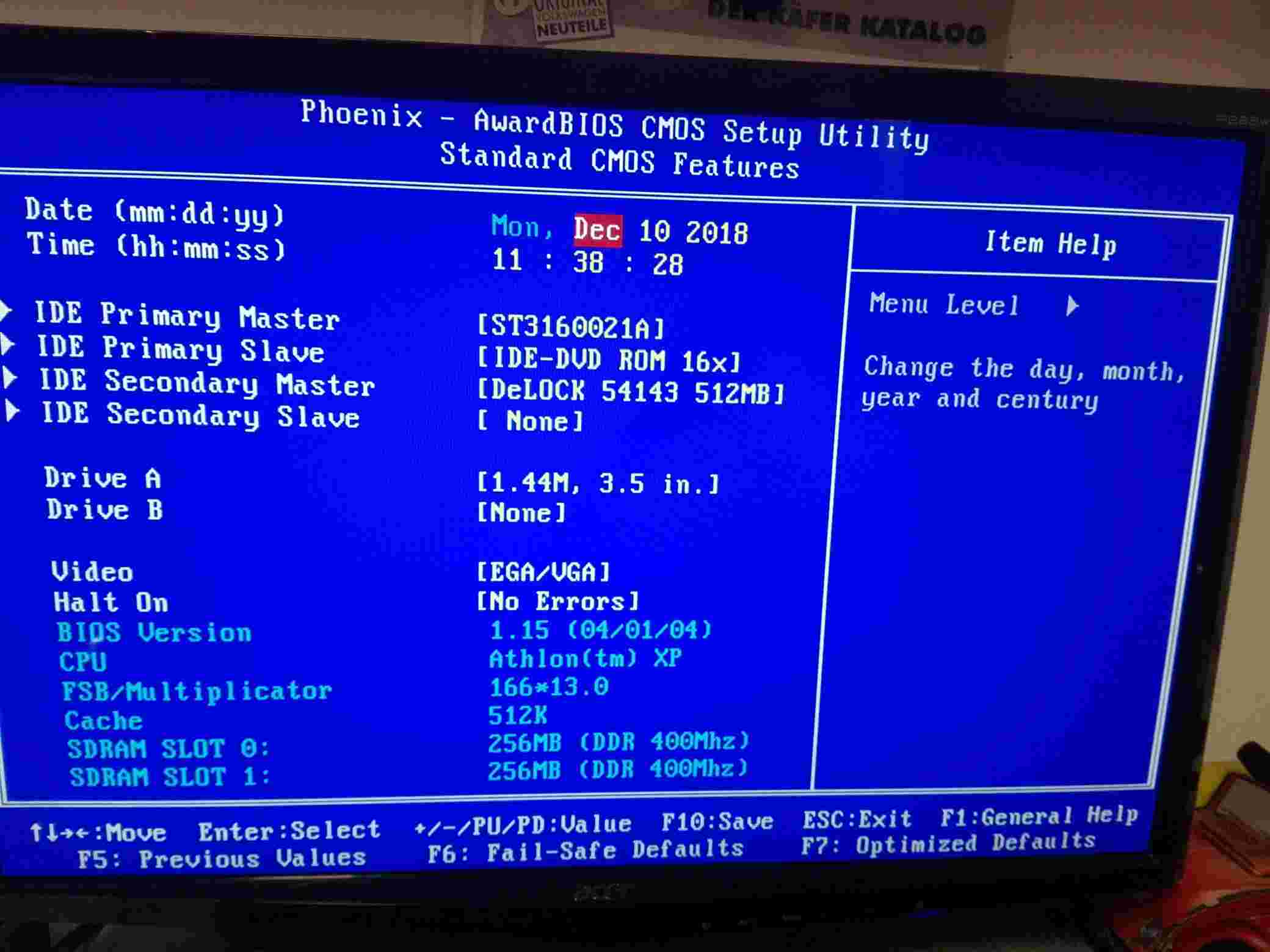

Dazu habe ich mal die Bilder abgehängt.
Wie man sieht kann man im BIOS den CHS Mode einstellen (habe ich jetzt
für beide Platten gemacht, stand vorher auf Auto)
Die Geometrie der Platten wird einwandfrei erkannt.(IDE Primary Master
980/15/17, IDE Secondary Master 1001/16/63).
Nun habe ich versucht nicht den Umweg über das Image zu gehen sondern
beide Platten direkt an die IDE Ports gehängt, Knoppix 8.2 gebootet und
dann:
dd if=/dev/sda of=/dev/sdb gestartet
Ergebnis: Auf der Zielplatte sind wieder nur die ersten ca 122MB
beschrieben, d.h. dd kopiert das einfach alles vorne hin ohne auf CHS zu
achten.

Auf die Idee, daß das Dos-Tool murkst, kommst Du erst gar nicht? Dabei
springt einem geradezu ins Auge, daß mit Sektorversatz geschrieben wird
und ein alter NTFS-Bootsektor übrig bleibt.
Deine Bilder sagen was anderes. Warum kommst Du nicht mit passenden
Bildern, passenden Plattennamen und woher stammen überhaupt die
eingetragenen Geometrien. Wie soll ein Außenstehender Deine Beiträge
nachvollziehen, wenn sie in sich nicht stimmig sind?

> Da ich bis jetzt ja wohl der Erste bin, der das gebasteltes Tool
> vorgestern auch runtergeladen und ausgetestet hat:
> Für mich sieht das Ergebnis, mit dem neuen (Tool-ausgeworfenen) Image,
> soweit richtig aus.
> machen, um das damit ggf. zu bestätigen (oder eben nicht...). :-)
Ist das gleiche:
Unterschied Nuls anstelle von Einsen,
etwas kuerzer da man eh ungenutzten Platz nicht mit Einsen fuellen muss
#!/bin/bash
s=$((1))
for ((c=0; c <= 979; c++)); do
  for ((h=0; h <= 14; h++)); do
    quell_lba=$(((c * 15 + h)*17+(s - 1)))
                ziel_lba=$(((c * 16 + h)*63+(s - 1)))
dd if=in.img of=out.img bs=512 count=17 skip=$quell_lba seek=$ziel_lba
  done
 done
Mutti wo sind denn die Speicherriegel ....
diff -y <(xxd out.img) <(xxd out_2.img) |less
von dolli (Gast)

Ich war 3 Tage weg deshalb erst heute eine Antwort.
Später werde ich noch Mal ein geändertes Programm hochladen insbesondere
der HDD Scan ist jetzt anders gelöst. Außerdem hatte ich noch einen Bug
in meinen Routinen.
Thomas
von Thomas (Gast)
Hier das Programm. Es ist im Prinzip eine Zusammenfassung der Routinen.
Wie zuverlässig die Scanroutine arbeitet musst du ausprobieren.
Zumindest hier erhalte ich gültige Ergebnisse. Alle Funktionen haben
eine Sicherheitsabfrage wo die aktuellen Parameter noch Mal angezeigt
werden bevor die Aktion ausgelöst wird.
Das Programm ist ziemlich langsam da immer nur ein Sektor gelesen wird.
Nicht ungeduldig werden.
Die Direkt Kopie ist nicht sehr gut getestet. Ich besitze da einfach
keine geeignete HW
Thomas

das Keyboard damit klarkommt" extrem unsympathisch ist. Zumal das
Keyboard zwar das Inhaltsverzeichnis korrekt liest, aber die Lieder
nicht.

von Udo A. (aus)
S. R. schrieb:
> Zumal das Keyboard zwar das Inhaltsverzeichnis korrekt liest
Nö, lesen/Foto ansehen... ;-)
'ehe jetzt wieder... Ich mache 'mal eine subjektive Zusammenfassung:
Ein Parallelport-Interface zum HD-MEC2000 hat der TO nicht, der TO
möchte auch nicht seine gespeicherten Songs retten, es geht ihm um
den Austausch der (noch) funktionsfähigen Festplatte und damit

Die Festplatte ist eine Seagate ST9145AG, wohl von 1991 (max. 1993?):
Guaranteed Mbytes:  127,9
Guaranteed sectors: 249900
Bytes per sector:   512
Sectors per track:  17
Read/Write heads:   15
Cylinders:          980
Die Festplatte läßt sich per C/H/S ansprechen, ob sie zusätzlich auch
LBA unterstützt, ist nicht getestet ("A drive that supports LBA
indicates this through word 49, bit 9 of the Identify Drive information"
aus: ATA Interface Reference Manual 36111-001, Rev. C 1993).
Es existieren Fotos anderer HD-MEC2000, mit auf dem EPROM beschrifteten
Festplattentyp. Das und der Fund der C/H/S-Angaben als Daten auf einem
Sektor-Image der Festplatte läßt zumindest die Vermutung zu, daß diese
Festplatte auch mit diesen C/H/S-Angaben (980/15/17) durch das
HD-MEC2000-Interface "besprochen" wird.
Der Weg dazu scheint einfach:
einfach einen PC benutzen und ein Image der alten Festplatte erstellen
und auf eine neue Festplatte das altes Image aufspielen.

--> sektorweise C/H/S-Kopie der alten Festplatte auf neue Festplatte
weitere Vorschläge/Versuche
Stand: arbeiten mit Linux per dd und Streckungs-Tool
1.) Image per dd erstellt
2.) Image gestreckt (C/H/S zu LBA-Sektor-Transformation)
3.) Image per dd auf PQI-Modul zurückgespielt
4.) PQI-Modul arbeitet nicht sauber am HD-MEC2000 als Festplattenersatz
5.) Stand jetzt: weitere Fehlersuche, ggf. andere "Kopierung"?

Allerdings mit falschen Parametern.
Nein, da war das Modul von PQI (Pollin 128MB) längst aus dem Spiel.
Das wundert mit falschen Parametern nicht. Ein Versuch mit korrekten
Parametern ist nicht bisher beschrieben.

Eine neue Festplatte funtioniert überhaupt nur dann (zumindest
partiell), wenn die Geometrie der Originalplatte, also quasi der 1
Sektor der Originalplatte, übernommen wird, siehe Link oben.

Da wird nix großartig was zu formatieren sein, außer den 1. Sektor zu
übernehmen. Wenn man feste Blöcke zum Beschreiben vorsieht, wie das hier
scheinbar ist, braucht's das nicht. Das Keyboard weiß ja,in welchem
Format gelesen und geschrieben wird. Ist ja nicht so, daß wie beim PC
Dateien unterschiedlichster Länge usw. auflaufen.

Mehr als der 1. Sektor wird womöglich dann gar nicht auf der Festplatte
stehen.  Der TE könnte das ja mal analog auf dem Diskettenlaufwerk mit
einer leeren Diskette testen.

von Udo A. (aus)
> zu übernehmen. Wenn man feste Blöcke zum Beschreiben vorsieht, wie
> das hier scheinbar ist, braucht's das nicht. Das Keyboard weiß ja,
> in welchem Format gelesen und geschrieben wird. Ist ja nicht so,
> daß wie beim PC Dateien unterschiedlichster Länge usw. auflaufen.
Junge, Junge... einen "wichtigen" Profilierungs-Post nach dem
anderen schreiben, aber immer wieder nicht lesen können.
Das ist doch bereits abgehandelt!
>> Habe ausser dem ersten Sektor wo die Plattengrösse steht alles
>> mit NULL beschrieben, das hat das Keyboard aber mit einem
>> "Disk Failure" Meldung quittiert.
Und warum sollten die einzelnen Songs keine unterschiedliche
Datei-Längen habe? RTFM kann dazu dann auch nicht schaden.
Hast Du überhaupt einmal in das Original-Image reingesehen?
von Thomas (Gast)
Mir ist gerade etwas an den Bildern vom PC und der HDD aufgefallen. Die
Hdd liegt auf dem Kopf !!! Ich hoffe jetzt nicht, dass Du die HDD so in
Betrieb nimmst ?!
Ältere HDD's vertragen es nicht, auf den Kopf zu arbeiten. Die hatten
damals ne Einbaurichtung. Neuere Platten ab, weiß wann ich jetzt sind
dafür nicht mehr empfindlich. Aber die alten.
Wenn Du kannst, nimm R-Studio an einem anderen Rechner, und schau, ob
das halbwegs problemlos über die gesamte Platte kommt. Meckert es rum,
kommst Du zumindest an die betroffenen Sektoren nie mehr ran.

von Tom F. (tomfox)
Sorry, ich war die Woche ausser Haus.
Danke, Danke, Danke für euren Zuspruch (22 neue Beiträge )Wow.
Werde mich gleich ans Werk machen und mal MHDD über die Platte laufen
lassen und Thomas Programm checken.
von Thomas (Gast)
Mit dem Test meines Programms solltest du warten. Ich habe eine
verbesserte Version die ich später hochladen werde.
Thomas
von Thomas (Gast)
Hier das Programm. Insbesondere interessiert mich was -i oder -i0 bei
dir anzeigt. Zusätzlich wäre es interessant ob ein Image mit -r gleich
deinem Original ist
Thomas

von Tom F. (tomfox)
Was mir sonst noch auffällt:
Wenn man sich den Index im Keyboard ansieht ist der 1 Eintrag korrupt.
Im Image fehlt genau an dieser Stelle (Adresse 0x600 TRUE LOVE) ein FF
FF, deswegen wird der warscheinlich im Keyboard (siehe Bild) nicht
korrekt angezeigt. Das ist Adresse 0x600 also genau am Anfang vom 4.
Sektor.
Das wäre ja noch vor der ersten Umsortierung/Auffüllung, die ja erst ab
Sektor 18 anfangen würde.
Wird hier also schon falsch von der Originaldisk gelesen ?
Oder ein Artefakt des falsch zurückgeschriebenen Images.
Wenn ich dann wieder die Originalplatte anschliesse wird der Eintrag
korrekt angezeigt.
Wie gesagt, leider habe ich den Parallelport nicht am Keyboard, sonst
hätte man ja die Möglichkeit gehabt die HDD zu formatieren.
Ich werde trotzdem nochmal probieren händisch ein Blanko Image zu
erstellen.
von Udo A. (aus)
> korrekt angezeigt..
Eher nicht.
Das hatte ich mir auch schon einmal angesehen, bin aber durch
fehlenden Vergleich nicht so richtig weitergekommen.
Häng doch noch einmal die Original-Platte an das Keyboard, ist es
da im Direktory-Eintrag weg, also sauber?

von Tom F. (tomfox)
> korrekt angezeigt.
So hatte ich das in meinem Beitrag gemeint es wird 01: TRUE LOVE korrekt
angezeigt, keine Hieroglyphen.

In dem Zusammenhang:
Könntest Du 'mal die Fotos der einzelnen Direktory anhängen,
zumindest die, in denen auch Songs liegen (mit der Original-HD)?
Wo liegen z.B.
- HUNGRY  HEART
- LET S DANCE
- THE WANDERER (gibt es den mehrmals?)
Mache doch bitte auch noch Fotos beidseitig der Platine des
HD-MEC2000.
