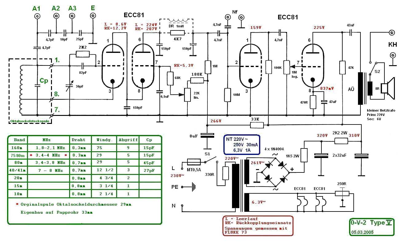

Hallo OMs, erinnert Ihr Euch noch an die alten 0V2 ? ... nicht oh Vau zwei, sondern Null ... Es gab auch 1V2 und so fort. Mein erster KW-Empfänger war, natürlich mit Röhren und in einer Zigarrenkiste aus Pappe aufgebaut. Frontplatte war der Deckel und ein zweiter kleinergeschnittener Deckel einer anderen Kiste war die "Leiterplatte". Vielleicht war es auch diese Schaltung: http://www.jogis-roehrenbude.de/Bastelschule/0-V-2/0V2.htm Das war damals sehr modern und bot mit steckbaren Schwingkreisen einen perfekten Bandwechsel. Bei Drift des Schwingkreises erhöht sich nur die Stimmlage der Gegenstelle. USB und LSB waren beide möglich, bei Fehlabgleich pfiff das Teil ... ach Nostalgie! Viel Spaß beim Aufbau! Bernd
Hallo Bernd den 0v2 habe ich schon nachgebaut ist aber leider nicht schmalbandig genug Thema Trennschärfe und LSB wird auch nicht demoduliert mfg

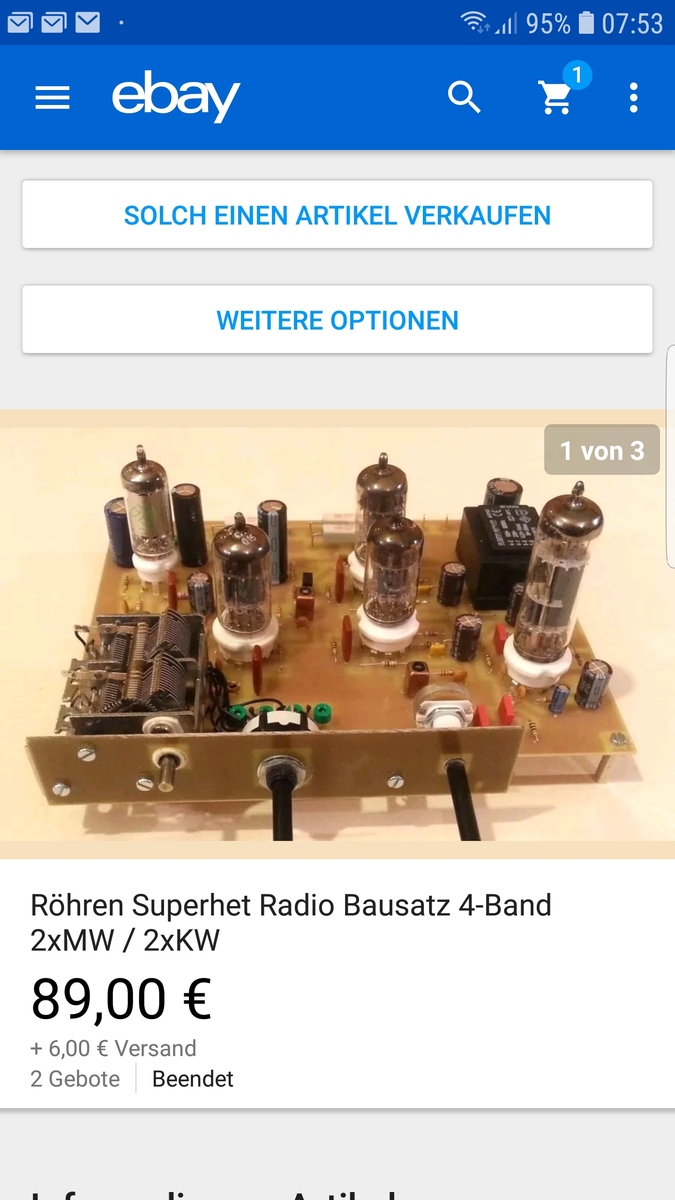

Markus R. schrieb: > kann ich den Superhet bei eBay kaufen oder ist > das eher wie milch vom Elefanten zu holen? da ja bestimmt noch ein BFO > rein muss und sicherlich auch noch diverse Filter. DIE zwichenfrequentz > liegt bei ca.455 kHz Du liegst genau richtig mit deiner Vermutung. Um SSB und CW einigermassen sauber empfangen zu können, muss die ZF-Bandbreite deutlich kleiner gemacht werden. Auch ein BFO wird dann benötigt. Wenn du das dann aber erledigt hast, dann kämpfst du mit weiteren 2 Problemen, einmal mit der Stabilität des Empfangsoszillators und auch mit der Stabilität des BFOs. Da hast du 2 Knöppe mit denen du der Piepserei hinterher läufst, denn sowohl bei SSB, alsauch bei CW machen ein paar Hertz Drift schon erheblich Ungemach.
Hallo, ich habe ja letztens so zum Spaß mal solch eine Blechbüchse erworben: https://picclick.de/RFT-EMPF%C3%84NGEREINHEIT-EGD-01-mit-Seitenbandfiltern-263804968719.html#&gid=1&pid=1 Der Link weil ich kein Bild auf die Schnelle fand. Einen möglichst kostenlosen Schaltplan für das Modul such ich noch. Passende Stecker und die Steckerbelgung habe ich aber schon über einem Bekannten von einem Funkamateur bekommen. Muß noch ein Arduino mit Display und ein China-Modul mit SI5351 und etwas Kleinkram ran. Hat keine Röhren und eigentlich habe ich mit Amateuerfunk auch nichts wirklich am Hut, aber da ich meinen AFE-12 irgendwann mal weggegeben habe... ;-) Gruß aus Berlin Michael

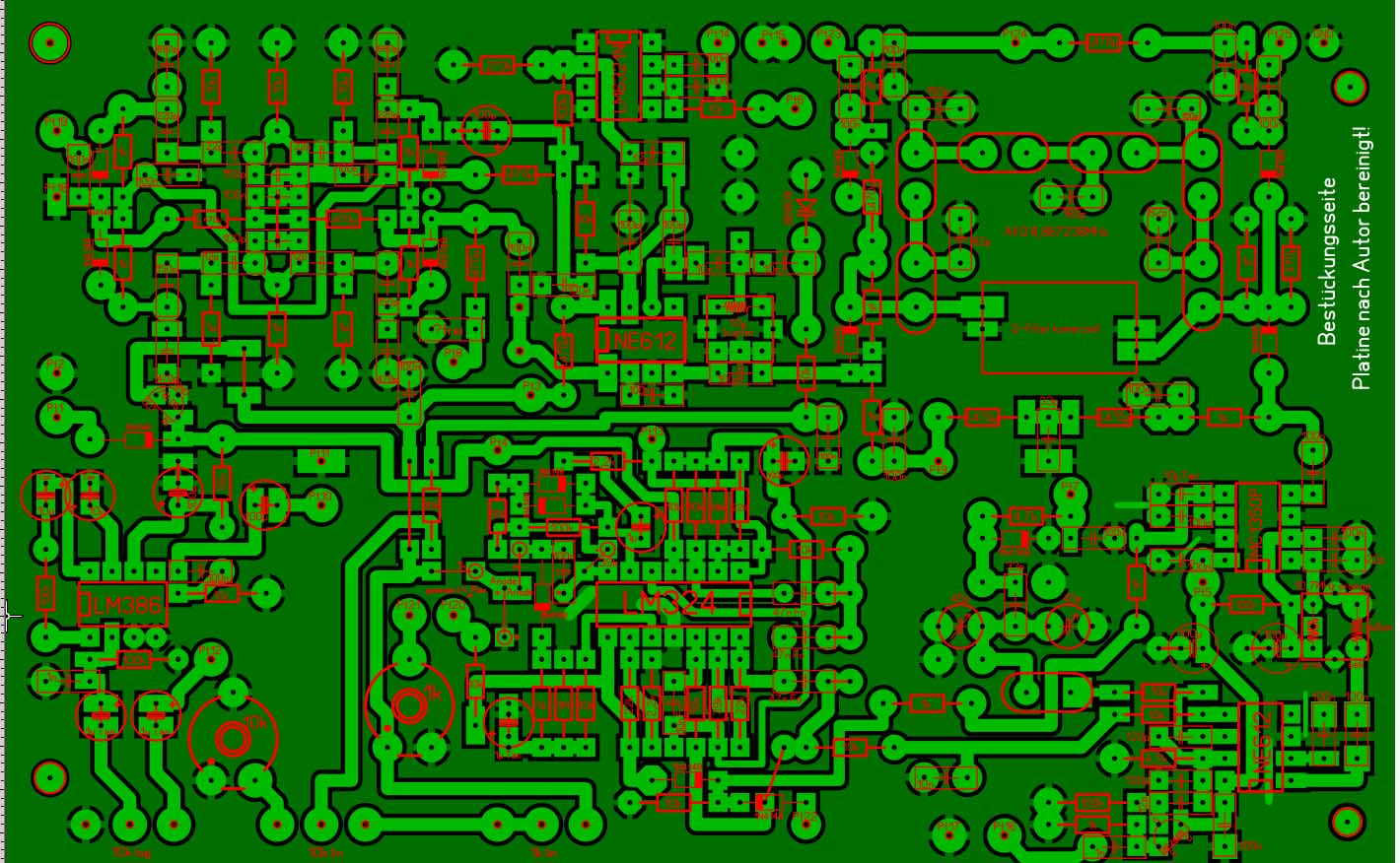

herbert schrieb: > > Platine gibt es vom Verfasser keine mehr aber ich habe mal das Layout > mit Sprint geclont. Ok und wie komme ich an deinem clone? ?

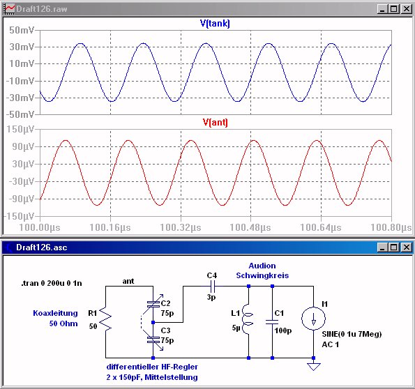

>> Das Störsignal, welches hier vom 0V2 zur Antenne gelangt, muss kleiner >> als 1mV sein, sonst wäre es auf dem Oszilloskop sichtbar. > wenn Du ein Audion für ssb und cw benutzen willst, muss es schwingen. > Dann ist eine Vorstufe Pflicht. Also 0V... scheidet hier schonmal > prinzipiell aus, es sei denn Du will den Funkbetrieb stören. Bei 50 Ohm entspricht 1mV einer Leistung von 20nW. Oft strahlen VFOs im Superhet stärker ab, da dort der Oszillator mit einigen Volt Spitze-Spitze schwingt.

Michael U. schrieb: > Es ist letztlich dpch völlig egal, ob die Störstrahlung über eine > Antenne, direkt aus dem Gerät, vom Netzkabel kommt. Ja genau. Antennen sind völlig überbewertet. Braucht kein Mensch.

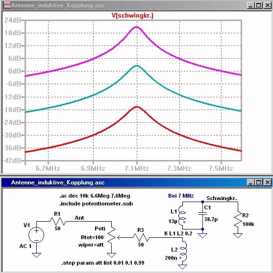

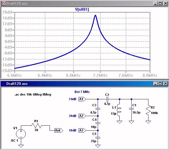

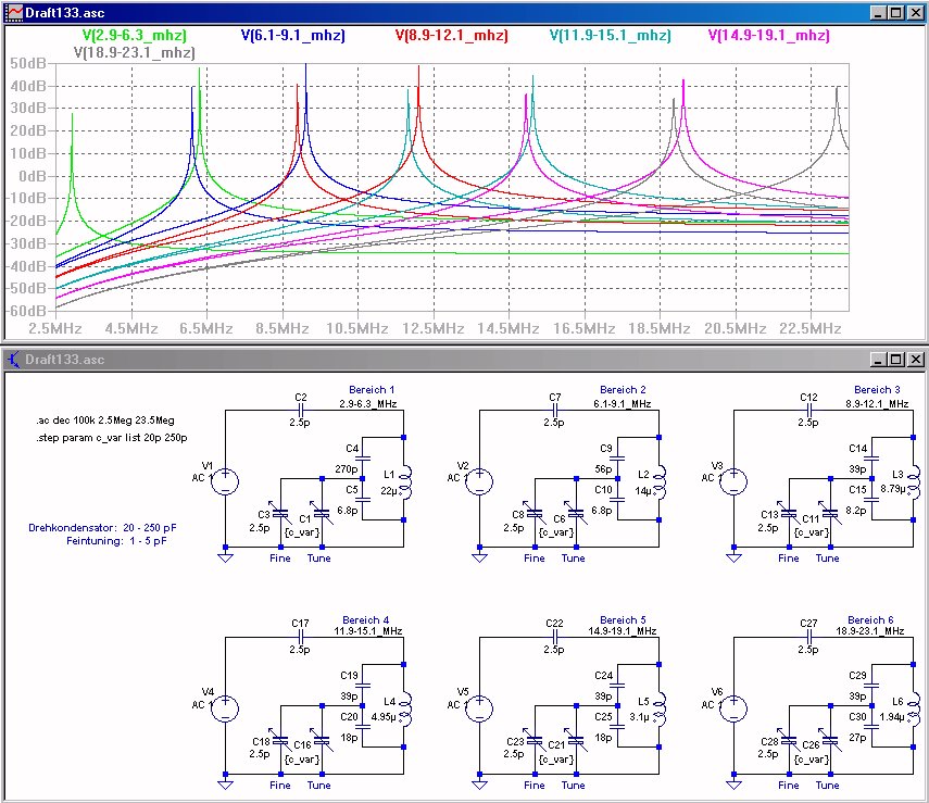

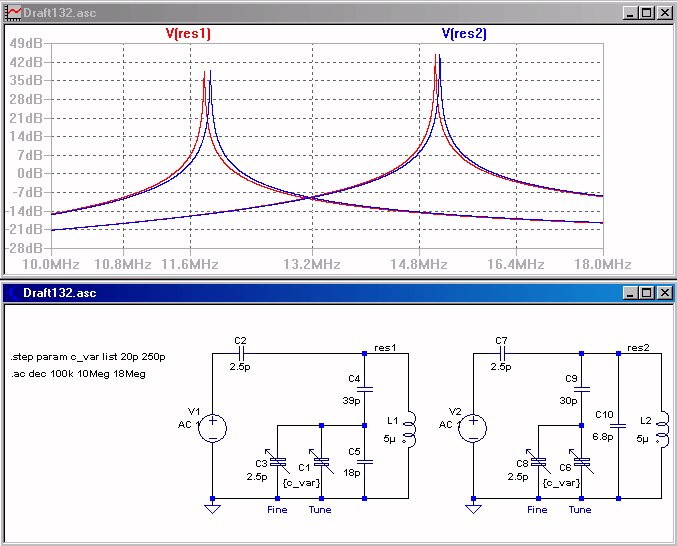

In meinem Fall ist die Störstrahlung minimal (siehe Anhang). Die Simulation bestätigt meine Vermutung. Im ungünstigen Fall können Rückkoppelempfänger schon ordentlich abstrahlen. Einmal konnte ich mehrere Volt HF auf der 5m langen Antenne beobachten. So darf das natürlich nicht betrieben werden. Röhrenschaltungen, bei welchen die Rückkopplung über die Anode erfolgt und die Anode über Drossel und Übertrager mit der Versorgung verbunden sind, scheinen potenziell stärker abzustrahlen. Bei Hartley- bzw. Colpitts-Schaltungen oder bei hochohmiger Versorgung der Anode ist das eher unwahrscheinlich. Es gab in den Zwanzigern des letzten Jahrhunderts ein militärisches Gerät, welches zum Sender umgeschaltet werden konnte. Mit Hilfe einer Morsetaste wurde der Arbeitspunkt verändert, wodurch sich die Resonanzfrequenz etwas verschoben und gleichzeitig die Leistung erhöhte. Obendrauf war eine Loopantenne angeordnet. Mit zwei dieser Geräte konnten schon einige km überbrückt werden.
#5577738
B e r n d W. schrieb: > In meinem Fall ist die Störstrahlung minimal (siehe Anhang). Minimal wäre sie, wenn Du das Audion von der Antenne trennst. Vorstufe zum Beispiel. Das weißt Du auch, aber als Troll... > Die > Simulation bestätigt meine Vermutung. Zeigt, dass die Antenne am Oszillatorkreis hängt. So störst Du den Funkverkehr absichtlich. Fehlt es Dir am Geld oder Wissen eine HF-Vorstufe zu bauen? Ein Transistor kostet unter einem Euro, kannst Du schnorren.

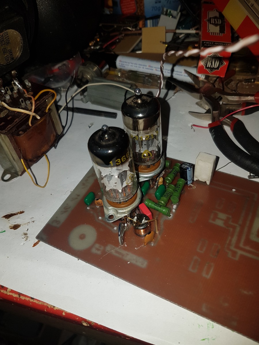

Hallo Bernd, ja der 0V2 existiert noch habe erst vor 2 Tagen auf LW eine Amerikanische Box Sendung aus Vegas mitgehört. Die Sendung kam sauber und fast rasuchfrei rein wärend ich mit meinem Russen Weltempfänger VEF 206 fast nichts rein bekommen habe. Es ist immer wieder erstaunlich welche Leistung er Empfangsseitig hat. Deshalb die Frage ob es mit der neuen JJ ECC 86 genauso geht wie mit meinen schon schwarzgewordenen VALVO Röhren. Eine ECC83 macht in der Schaltung keinen merklichen Unterschied obwohl eine ECC81 laut Schaltung gefordert wird.
> Die Sendung kam sauber und fast rauschfrei rein Dann scheint das Teil ja grundsätzlich zu funktionier. Ist das die identische Schaltung wie hier oder doch ein wenig anders? http://www.jogis-roehrenbude.de/Bastelschule/0-V-2/0V2.htm Falls unterschiedlich, könntest du den korrekte Schaltplan posten? Hab inzwischen auch eine Cascodenschaltung mit der ECC83 entdeckt. Dieses Audion hat zusätzlich eine HF-Vorstufe. Die Quelle ist zuverläßig, deshalb nehme ich meine Aussage diesbezüglich zurück. Kann die Schaltung heute abend dranhängen. Mit einem µ=100 hat diese Triode mit die höchste Verstärkung.

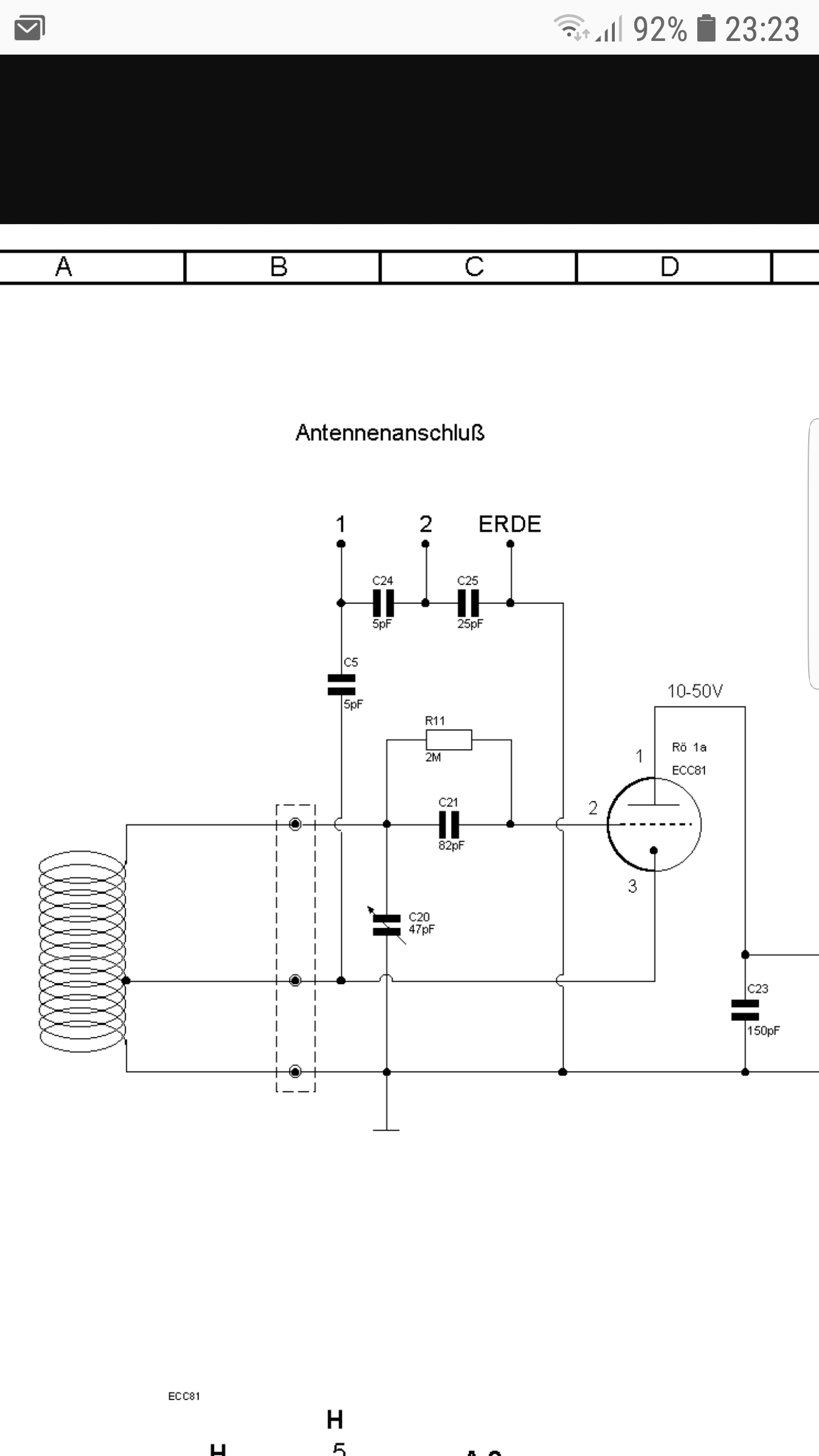

Hallo Smiley46, Der Schaltplan ist Original ich habe den gleichen nur mit neuer Norm (Amerikanisch) da kommen halt z.B. keine 5n sondern 4,7n oder statt einen 8uF ein 10uF rein das ist alles unkritisch hast ja auf alle Bauteile rund 20% Toleranz. Auser der CP sollte Stimmen da er mit der Spule einen Schwingkreis bildet. Ich kann dir den neuen im Laufe des Tages hier mal Posten. Zu deiner Kaskade ich würde das so nicht machen da du mit dieser nicht auf 330V und 70mA kommen wirst. Hier meine Variante du nimmst dir einen Prim. 230V Sec.14V Trafo 2A Wechselstrom und einen Sec. 230V Prim. 9V Trafo den Ausgang des Trafo Sec. 14V an den Ausgang des Trafo 9V Sec. Am Primär Eingang des 9V Trafos stehen jetzt 235V an diese Wechselspannung ist Netztgetrennt und bringt nach dem Gleichrichten mit einem 0815 Brückengleichrichter und 100uF eine Ausgangsspannung von 330V mit ca. 80mA und das alles mit zwei kleinen Trafos einfacher geht's nicht. Mfg
Hier der überarbeitete Plan: P s. Dann sprichst du nicht von einem 0V2 sondern einem 1V2 den es hat ja eine HF Vorstufe deshalb 1V2.
Markus R. schrieb: > Hier der überarbeitete Plan: Hallo Markus, ich meine mich daran zu erinnern, mein 0V2 sah genauso aus, wie im Schaltbild, ausgenommen der Audioeingang fehlt bei mir. Die Bauteilewerte waren bei mir sicherlich ebenso. Ich erinnere mich noch an meinen "Mentor" (war ein Physikstudent) der damals sagte, "alles nicht so kritisch, ist Röhre". Gruß Bernd
#5581960
Markus R. schrieb: > Hier der überarbeitete Plan: > > P s. Dann sprichst du nicht von einem 0V2 sondern einem 1V2 den es hat > ja eine HF Vorstufe deshalb 1V2. Was redest du da? Wo soll denn da eine Voerstufe sein? Die Kaskodenschaltung aus der Doppeltriode ist das Audion, danach kommt ein 2-stufiger NF-Verstärker, nichts weiter. Das ist ein klassischer 0V2

Der ebay-Anbieter, welcher den Superhet aus dem allerersten Beitrag dieses Fadens (screenshot) angeboten hat, hat doch früher auch diverse Audion-Bausätze angeboten - ich finde da auf ibähi aktuell nichts - weiß jemand, ob man die Bausätze noch bekommt ??

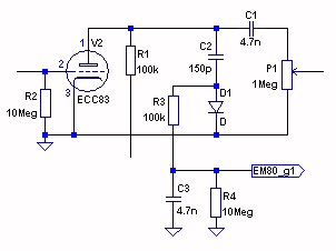

Mal so nebenbei, giebts es beim 0V2 die Möglichkeit eine Abstimm/Empfangsanzeige mit einzubauen? Die EM80 benötigt ja zum aussteuern ca. -1V.....-14V an der ECC81 liegen aber keine negativen Steuerspannungen an?
Hallo Markus, wird die EM80 nicht über die Spannung einer ALC ausgesteuert? Beim 0V2 fällt mir nur ein, dass die Lautstärke immer unterschiedlich war. Bei schwachen Stationen musste man mit dem Ohr ganz dicht an den Lautsprecher. Über die Rückkopplung die Anzeige auszusteuern würde doch bedeuten, dass die Anzeige dann von der Stärke der Rückkopplung abhängt und nicht vom Empfangssignal. Aber vielleicht hat ja jemand einen Vorschlag parat. 73 Bernd

Geht der 25pF auf masse ?? Denn wenn ich den gegen Masse schalte geht der Empfang absolut in die Knie.... wenn der Eingang auf A3 liegt ohne den 25pF ist der Empfang richtig klasse.
> beim 0V2 die Möglichkeit > eine Abstimm/Empfangsanzeige mit einzubauen? Hab mal einen Schaltungsvorschlag angehängt. Für SSB wird gelegentlich das NF-Signal gleichgerichtet. Wär mal einen Versuch Wert.
> Geht der 25pF auf masse ?? Denn wenn ich den gegen Masse schalte > geht der Empfang absolut in die Knie Bei der aktuellen Schaltung scheint etwas mit dem unteren Kondensator nicht zu stimmen. Entweder ist der Wert deutlich größer oder er hat einen Kurzschluss. Die Originalschaltung mit der kapazitiven Kopplung kann das Signal zwischen A1 und A3 nur in sinnvollen Stufen dämpfen, falls eine kurze (< Lambda/4) Antenne angeschlossen wird. Bei einer Antennenimpedanz von 50 Ohm kommt laut Simulation nur wenig Dämpfung zustande. Die induktive Variante zeigt dagegen einen großen Dynamikumfang. Der Widerstand R3 ist vorgesehen, damit bei der Schleiferstellung am unteren Ende die Koppelwicklung nicht kurzgeschlossen wird. Auch am oberen Ende könnte die Dämpfung zunehmen und die Schwingung des Audions abreissen. Die Koppelwicklung wird am kalten Ende der Spule angeordnet und hat 2-3 Windungen. Um Erdschleifen zu vermeiden, ist es auch möglich, Antennenerde und Gerätemasse getrennt zu halten.
Nachtrag zur EM80-Schaltung ~~~~~~~~~~~~~~~~~~~~~~~~~~~ R3 ist zu niederohmig, entweder diesen auf 1Meg erhöhen oder durch eine zweite Diode mit der Kathode nach oben ersetzen.

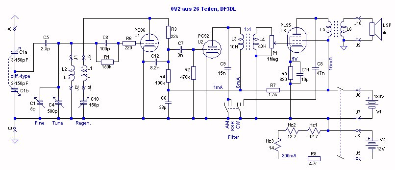

Hier ist ein Ausschnitt einer anderen 0V2 Schaltung im Prinzip ist es die selbe und da wird die letzte Kopplung auch gegen Masse gezogen also im Signal gedämpft, nur das bei meiner Schaltung eben noch der 25pF zusätzlich drin ist. Bei mir macht es keinen Unterschied ob ich die Gerätemasse von der gehäusemasse trenne beide Varianten verschlechtern den Empfang. Im obigen Schaltplan ist die Gerätemasse gleich Schaltungsmasse es liegen also -280V Gegen Erde.
> ob ich die Gerätemasse von der gehäusemasse trenne > beide Varianten verschlechtern den Empfang Trennen der Antennenerde (Schirm?) von der Gerätemasse funktioniert nur bei der induktiven Kopplung. Die andere Schaltung hat auch einen 25pF Kondensator nach GND. Könnte es sein, daß deiner 25nF hat? Probier mal einen anderen. Wenn du ein QSO verfolgen möchtest ist es IMO besser, den HF-Regler bequem hoch- und runterregeln zu können. Oft ist einer der Gesprächspartner laut, der andere leise. Die Antenne umzustecken ist relativ unpraktisch und verschiebt die Empfangsfrequenz um ein paar kHz. Nachtrag: Die 40m Spule hat eine Induktivität von ca. 13µH, zusammen mit 40pF kommt man auf eine Resonanzfrequenz von ca. 7MHz. Ändert sich die Kapazität nur um 0,01pF, verschiebt sich die Empfangsfrequenz schon um 1kHz. Steckt die Antenne in A2 statt in A3, macht dies einen Unterschied von: 2,35pF - 1,9pF -> 0,45pF -> 45kHz
Markus R. schrieb: > Im obigen Schaltplan ist die Gerätemasse gleich > Schaltungsmasse es liegen also -280V Gegen Erde. Hallo OMs, könnt Ihr mir bitte auf die Sprünge helfen, ich kann Euch da mit den Massepotentialen nicht so ganz folgen. 73 Bernd

Das ist meine Schaltung. Alles noch etwas experimentell. Der Empfang läuft jedoch sehr stabil, solange man nirgendwo wackelt. SSB und CW sind überhaupt kein Problem, solange man das Eingangssignal weit genug runterregeln und die Frequenz fein genug einstellen kann. http://www.b-weeber.de/bilder/Burndept/Audion_0V2.mp4 Material für ein Replika-Gehäuse hab ich aber schon. Es wird einige Steckspulen mit passender Bandspreizung geben, so daß sich die Bereiche gerade überlappen. Die Schaltung ist straight forward, eine Besonderheit ist der Übertrager zwischen der 2. und der 3. Röhre. Das bringt ca. Faktor 3 an Lautstärke. Für die Filter schalte ich in zwei Stufen nur je einen Kondensator parallel zur Primärwicklung der Übertrager. Die PL95 leistet ca. 1 Watt. Momentan fängt sich die Steckspule noch HF-Signal direkt ein. Diese sollte später in eine nach oben offene Kammer, damit der HF-Regler effektiver runterregeln kann.
Klingt interessant aber wie willst du das so schalten das sich die Bänder überlappen? Umschaltbare Spulen bringen Nachteile in der Güte.
>> einige Steckspulen mit passender Bandspreizung geben > wie willst du das so schalten das sich die Bänder überlappen? Steckspulen machen prinzipiell weniger Problem als eine Bereichsumschaltung. Wird zwischen mehreren Bereichen umgeschaltet, so empfiehlt es sich, die unbenutzten Bereiche kurzzuschließen. Macht man dies nicht, kann die Eigenresonanz einer unbenutzten Spule einen anderen Bereich beeinflussen, da die in rämlicher Nähe angeordnete Spulen koppeln. Kommt man mit der Empfangsfrequenz in die Nähe dieser Eigenresonanz, reißt beim Audion die Schwingung ab. Es gibt zur Bandspreizung zwei Varianten. Beide können auf identische Endpunkte getrimmt werden. Es kann jedoch Unterschiede in der Linearität geben. Manchmal lohnt es sich, den Drehkondensator bei 0°, 90° und 180° zu vermessen und die Bandspreiz-Schaltung zu wählen, welche mit diesem Drehkondensator die bessere Linearität bietet. Für die Berechnung gibt es online Kalkulatoren: http://electronbunker.ca/eb/BandspreadCalc.html http://ekalk.eu/csr_en.html Bei meinem Plan liegen die Kondensatoren in Reihe und die Mitte wird auf einen Anschluss der Steckspule gelegt. Mit diesem Anschluss werden die beiden Drehkondensatoren (grob und fein) verbunden. Positiver Nebeneffekt: Durch den kontrollierten Abstimmbereich zwischen 3 MHz und 4 MHz hat auch das Feintuning auf allen Bereichen einen ähnlichen Verstellbereich/Auflösung.

Hallo Markus Ein Audion kann ganz unterschiedlich betrieben werden. In welche Kategorie passt denn dein "die Modulation klingt aber immer noch nicht sauber"? Weit unter dem Schwingungseinsatz: ~~~~~~~~~~~~~~~~~~~~~~~~~~~~~~~~~~ Es sind nur wenige laute Sender hörbar, der Empfang sollte jedoch sauber klingen, auch wenn nicht supergenau abgestimmt wird. Die Schwingung am Schwingkreis ist unterhalb des Schwingungseinsatzes immer synchron zum Signal (siehe Barkhausen). Schwächere Sender sind kaum aufzunehmen. Nahe vor dem Schwingungseinsatz: ~~~~~~~~~~~~~~~~~~~~~~~~~~~~~~~~ Gerät wird trennschärfer und lauter. Mittelstarke Sender sind schon hörbar, schwache noch nicht. Ganz knapp am Schwingungseinsatz: ~~~~~~~~~~~~~~~~~~~~~~~~~~~~~~~~~ Die schächeren Sender müssen genauer abgestimmt werden, damit sie sauber klingen. Verstellt man die Abstimmung um 1-2 kHz, wird zusätzlich ein schmalbandiges Rauschen vernehmbar. Es klingt ähnlich wie das sogenannte Terzrauschen. Ist die Rückkopplung so "angezogen", daß dieses Rauschen zu hören ist, dreht man die Abstimmung zurück auf den Sender. So ist der Empfang am schmalbandigsten. Bemerkung: Bis hierher wurden die Signale noch durch Spitzenwert-Gleichrichtung am Steuergitter detektiert. Es gibt jedoch immer noch Sender, die so kaum aufzunehmen sind, denn wird das Empfangssignal um Faktor 10 schwächer, reduziert sich das NF-Ausgangssignal um Faktor 100 (square law detection). Ein Gittervorwiderstand von 1Meg erzeugt ein thermisches Rauschen von ca. 5µV, sobald die detektierte NF auf diesen Wert abfällt, ist sie praktisch nicht mehr vernehmbar. Ganz knapp über dem Schwingungseinsatz, Amplitude 1-5 mVss): ~~~~~~~~~~~~~~~~~~~~~~~~~~~~~~~~~~~~~~~~~~~~~~~~~~~~~~~~~~~~ Schafft man es, die Schwingung auf einen zuvor kaum hörbaren, AM-modulierten Sender einzurasten, verhält sich das Audion wie ein Synchron-Detektor. Befindet sich die Frequenz der Eigenschwingung etwas neben dem empfangenen Signal, so ist ein Schwebungston hörbar. Dieser Effekt hilft beim Abstimmen. Rastet das Audion dann auf den Sender ein, klingt das empfangene Signal plötzlich deutich klarer mit geringerem Klirrfaktor und auch der Anteil der hohen Frequenzen nimmt zu. Dieser Bereich ist oft nur wenige Hz breit. Da die Eigenschwingung bei 1-5mV bleibt, verhält sich das NF-Ausgangssignal proportional zum Empfangspegel. Deshalb kommt dieser Modus vor allem den ganz schwachen Signalen zugute. Ein weiterer Effekt: Durch die Eigenschwingung werden Störungen durch stärkere Sender in der Nähe nicht gleichgerichtet sondern auf einen Bereich > 5kHz gemischt und können mit einem NF-Tiefpass weggefiltert werden Eigenschwingung mit 20-40 mVss: ~~~~~~~~~~~~~~~~~~~~~~~~~~~~~~~ Dieser Bereich ist optimal zum Empfang von CW- und SSB-Signalen geeignet. Ich stelle die Rückkopplung immer so ein, dass sich das Geräusch gerade von einem niederfrequenten Funkelrauschen hin zu einem eher weißen Rauschen ändert. Das Audion ist bei dieser Einstellung nicht mehr sehr selektiv. Gute Selektivität kann jedoch durch ein nachgeschaltetes NF-Filter erreicht werden. Dazu wurden in der Rundfunkgeschichte einige Vorschläge gemacht, bestehend aus einem oder mehreren Schwingkreise (Tonsieb) http://h-sommer.dk/images/Torn%20schematic%2001.jpg oder z.B. dem Select-O-Ject: http://emmittsfixitshop.com/Projects_HRO_SOJ.html Eigenschwingung deutlich > 50mVss: ~~~~~~~~~~~~~~~~~~~~~~~~~~~~~~~~~~ SSB und CW-Signale werden deutlich leiser und bei Schaltungen ohne HF-Vorstufe können Störungen zur Antenne gelangen. Dieser Zustand sollte vermieden werden.

Ja das verstehe ich auch aber wie gesagt wenn ich den 10 Gang Wendelpodi drehe linksanschlag pfeift es und ist sehr laut bis hin zu übersteuert und wenn ich Richtung rechtsanschlag drehe wird der Sender nur leiser und das Pfeifen hört auf. Komisch ist das, dass Pfeifen immer die selbe Tonfrequenz hat ... kann es am Wendelpoti liegen da er ja wie eine riesige Spule wirkt? Den im Schaltplan steht das er linear sein soll und abgebildet ist ein Kohleschicht Poti. Wie gesagt die Modulation ändert sich überhaupt nicht als wär's der Poti nur ein Laut leise Regler der beim lauter drehen anfängt zu Pfeifen.
> am Wendelpoti liegen da er ja wie eine riesige Spule wirkt? Eher nicht, außerdem ist das 2. Kaskodengitter mit 0,1µF nach GND abgeblockt. Es müsste ja eine Rückkopplung stattfinden und die Röhre müsste dieses Signal wieder verstärken. > dass Pfeifen immer die selbe Tonfrequenz hat Es könnte sich um eine Rückkopplung z.B. über die Betriebsspannung handeln oder um eine Masseschleife. Ändert sich was an der Schwingung, wenn du am Lautstärke-Potentiometer drehst? Eine konstante, hörbare Frequenz kann nur durch den Ausgangsübertrager oder diese 1mH Drossel erzeugt werden. Beim Ausgangsübertrager hätte jedoch das Lautstärkepoti einen Einfluss. Du hast da diese Drossel 1mH in der Anodenleitung Pin 6 der Kaskode drin, die bringt an dieser Stelle kaum was. Die lose Schwingkreisspule kann möglicherweise mit der 1mH Drossel koppeln und einen weiteren Oszillator bilden. Entferne diese Spule mal räumlich etwas weiter von der Drossel bzw. drehe die Schwingkeisspule so, daß die Feldlinien nicht durch die Drossel gehen. Oder entferne die Drossel ganz und verwende nur den 4,7k Widerstand. Ändert sich was an der Tonfrequenz?
Markus R. schrieb: > linksanschlag pfeift es und ist sehr laut bis hin zu übersteuert Hallo Markus, ist Dein Problem gelöst? Ist das Poti richtig angeschlossen? - Denkfehler? Hast Du einen Einstellwert einmal mit Festwiderständen überprüft und weiterhin pfeifen? Bei meinen damaligen Betrieben hatte ich auch Pfeifen, soweit ich mich erinnere. Dann habe ich die Rückkopplung ein Stücksken zurück gedreht. Die Rückkopplung soll ja den Kreis entdämpfen. B e r n d W. schrieb: > Ein Audion kann ganz unterschiedlich betrieben werden. Das ist eine sehr ausführliche und anschauliche Erklärung für die unterschiedlichen Betriebszustände. ... finde ich sehr wertvoll. Danke! Gruß ins Forum Bernd B.
Markus R. schrieb: >> linksanschlag pfeift es und ist sehr laut bis hin zu übersteuert > Ist das Poti richtig angeschlossen? - Denkfehler? Welche Spannung liegt denn bei Linksanschlag an Pin 7 der Kaskodenröhre? Die sollte 0V betragen oder sogar leicht negativ sein. Bei welcher Spannung an Pin 7 fängt die Schaltung an zu pfeifen? Es könnte sich auch um eine hörbare Pendelschwingung handeln.
