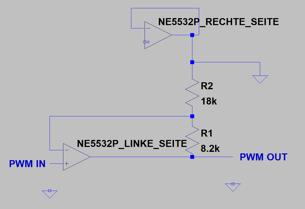

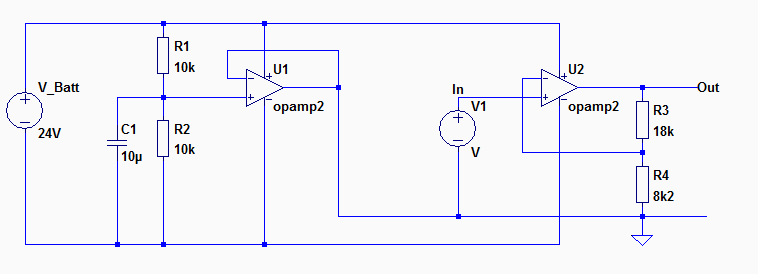

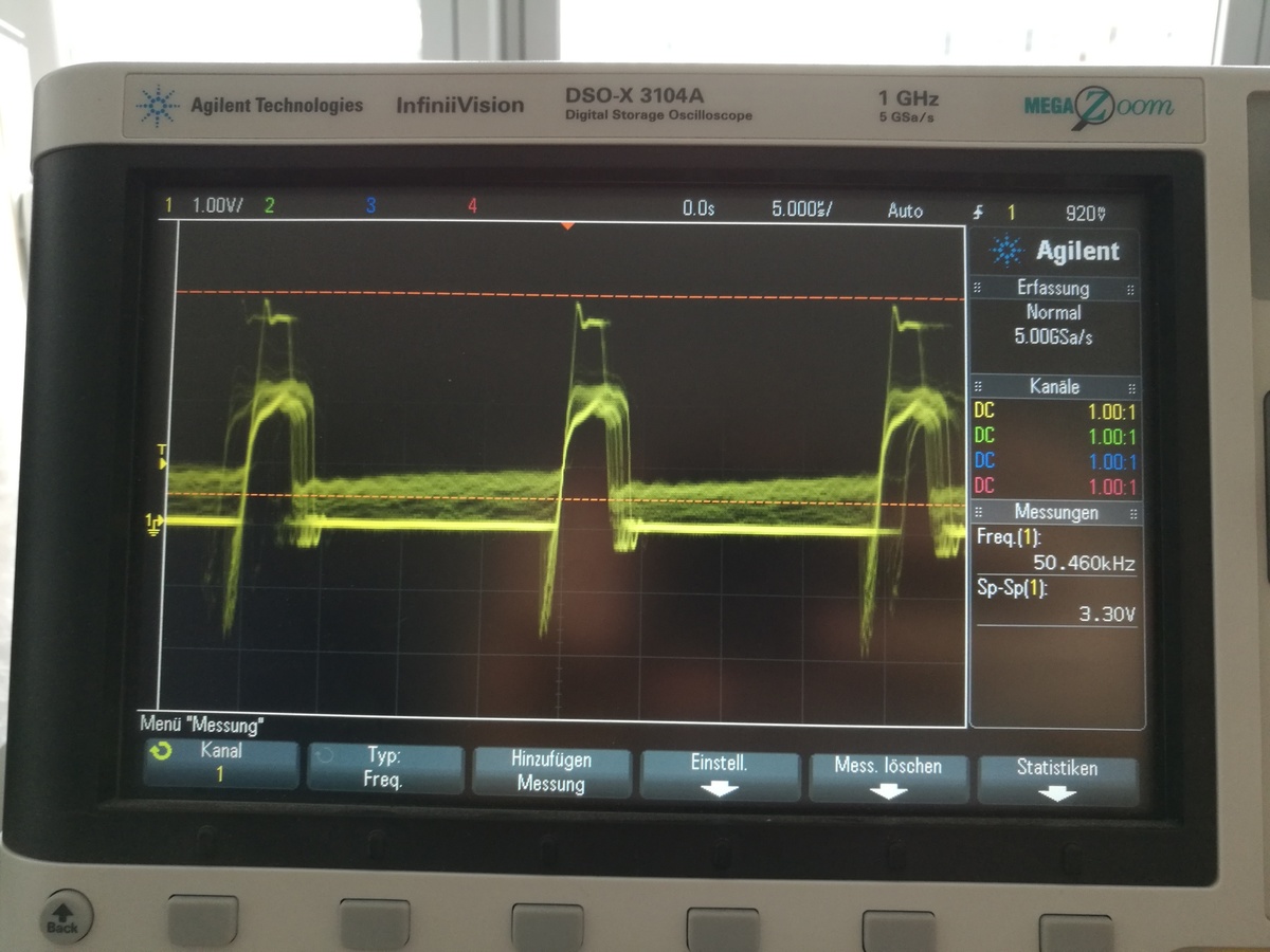

ich habe mir zum Zweck der Verstärkung eines PWM-Signals mit einem OPV
(NE5532P) einen nicht-invertierenden Aufbau konstruiert.
Durch Zufall bin ich darauf gestoßen, dass der Aufbau im Bild zu einem
weitaus konstanterem und besseren Signal führt, kann mir aber nicht
erklären weshalb (sehe nicht welche Funktion der 2. OPV haben soll).
Interessanterweise funktioniert das auch nur wenn ich es mit dem selben
OPV mache (der zweiten Beschaltungsseite des OPVs).
Vielen Dank für eure Hilfe!
von HildeK (Gast)
Da musst du nochmals in dich gehen. Der zweite OPA hat keine Funktion.
Irgend eine Änderung sind nur denkbar, wenn so z.B. eine fehlende Masse
kompensiert wird.
Ist das ganze symmetrisch versorgt? Mal mal dein Bild vollständig.
von Peter S. (Gast)
Wenn der obere OPV komplett unbeschaltet ist, befindet er sich
möglicherweise in einem undefinierten Zustand und oszilliert oder macht
andere komische Sachen. Dass kann im Chip auf den genutzten OPV
übersprechen und dessen Funktion beeinträchtigen.
Auch wenn die gezeigte Beschaltung des ungenutzten OPV eher unschön ist,
macht er vielleicht deswegen schon keine komischen Sachen mehr (oder
weniger komische Sachen).
Auf jeden Fall sollte man ungenutzte OPVs so beschalten, dass sie sich
in einem definierten/spezifizierten Zustand befinden und nicht einfach
willkürlich irgendwelche Pins auf GND legen. Man beschaltet einen
ungenutzten OPV z.B. als Spannungsfolger, bei dem am
nicht-invertierenden Eingang eine Spannung anliegt, die zwischen den
Versorgungsspannungen liegt (z. B. halbe Versorgung).
von Dieter (Gast)
OP2 hat Verstaerkung von 1, das an Input + haengt.
von Helmut S. (helmuts)
Der gezeigte Schaltplan ist doch völlig unsinnig. Dafür gibt es von mir
die rote Karte!

von Ngu Y. (redpill)

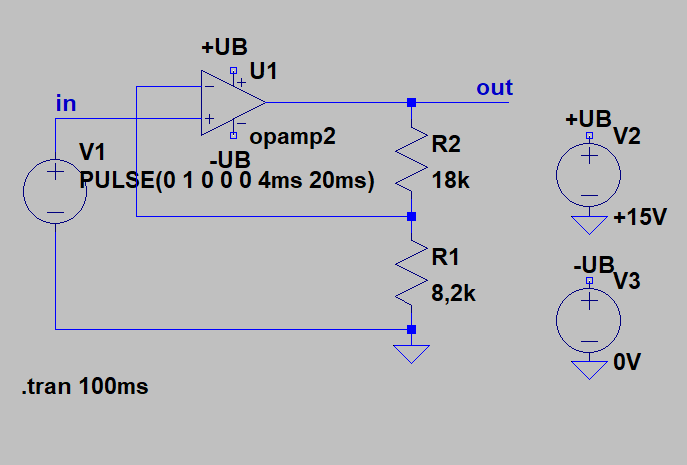

Vielen Dank für eure Antworten und sorry für das Schaltbild, bin noch
ziemlicher Noob was das Zeug angeht.
Im Prinzip will ich nur wie im neuen Schaltbild eine nicht invertierende
Verstärkung (eines PWMs von Red Pitaya) machen, bekomm aber ein
unschönes/zittriges Signal am Output.

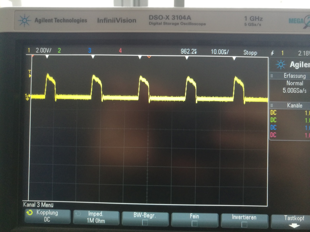

Red P. schrieb:
> Versorgung ist nur mit einem Labornetzgerät, dass
> von 0-15V geht, also nicht symmetrisch. Könnte das das Problem sein?

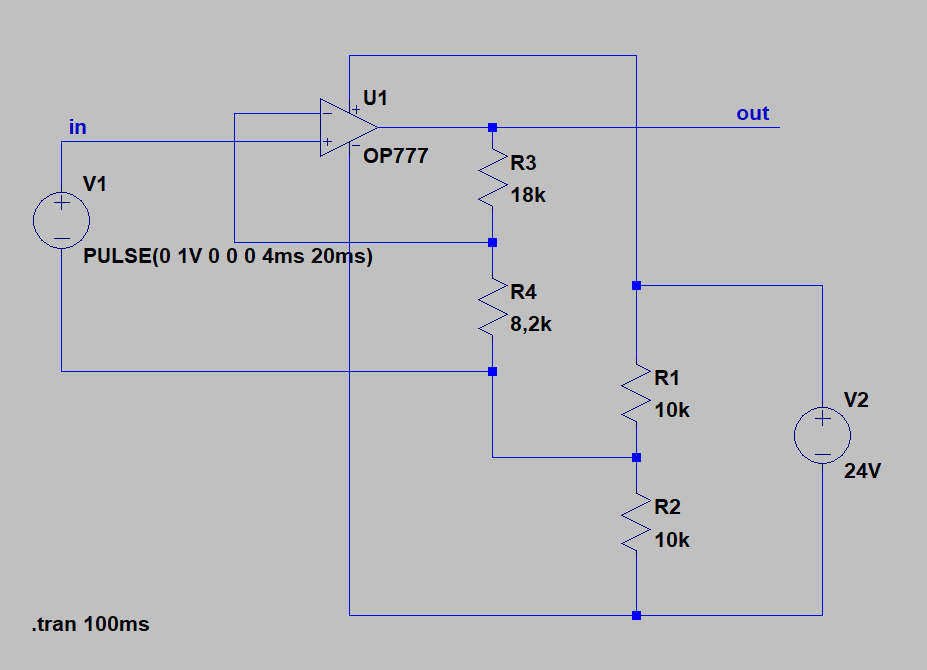

Bei unsymmetrischer Versorgung muss man wissen, was man macht. Wenn dein
Eingangssignal zwischen 0V und 1V pulst (wie im letzten Bild), dann muss
der OPA schon am Eingang die 0V auch können. Das erfordert einen, der am
Eingang zumindest bis 0V herunter kommen darf. Und mit der Verstärkung
von etwa 3.2 muss er auch am Ausgang bis 0V kommen können. Das kann bei
weitem nicht jeder Typ.
Der NE5532 jedenfalls kann beides nicht. Der muss auf jeden Fall sowohl
am Eingang als auch am Ausgang 2-3V Abstand von den Rails haben. Sonst
funktioniert er nicht richtig. Also, eine negative Versorgung,
wenigstens -5V an -UB, ist erforderlich für den 5532. Oder du brauchst
eine künstliche (virtuelle) Masse und betreibst alles symmetrisch zu
UB/2 = 7.5V. Ob das geht, hängt von den Schaltungen ab, die am Eingang
und am Ausgang angeschlossen werden sollen.
Besser: Suche dir einen, der mit Rail-to-Rail spezifiziert ist, hier
muss er allerdings nur die untere Rail abkönnen.

von Peter D. (peda)
Red P. schrieb:
> kann mir aber nicht
> erklären weshalb
Du schließt einen Ausgang kurz und dadurch steigt die Stromaufnahme
stark an. Das wirk dann stabilisierend. Der IC dürfte auch spürbar
wärmer werden.
Besser stabilisieren aber Abblockkondensatoren.

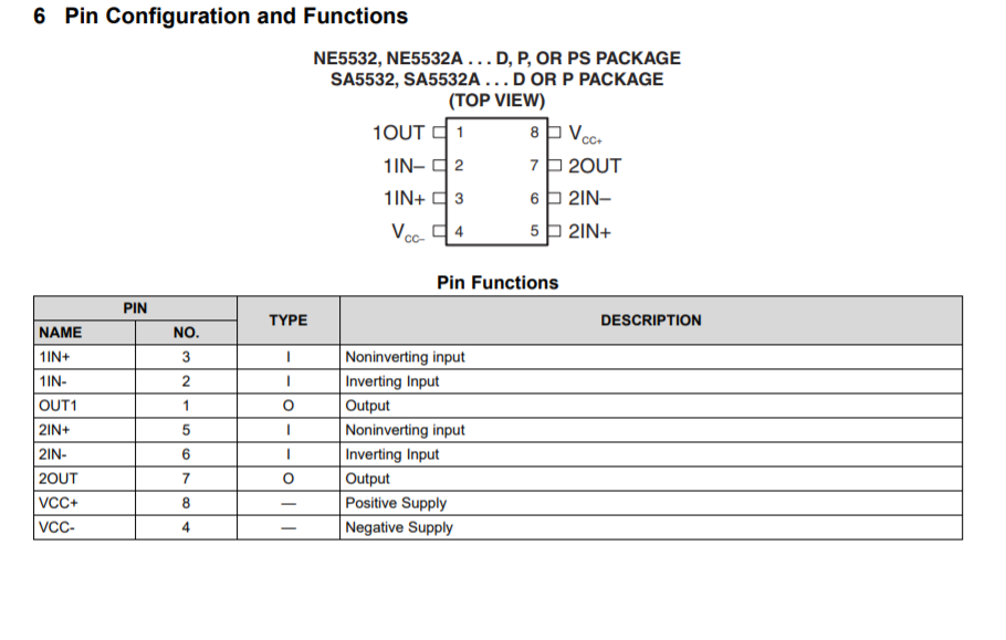

von gaestchen (Gast)
Wenn du den 2ten OpAmp nicht benutzen willst musst du dafür sorgen dass
er nicht unvorhergesehens macht.
Wie einige schon sagten, bzw ich jetzt:
Bei single supply legt man den Eingang auf Vcc/2 und verbindet Ausgang
mit negativem Eingang.
Bei dual supply ( da die 0V möglich sind) legst du Eingang positiv auf
Masse und wieder Ausgang mit negativem Eingang.

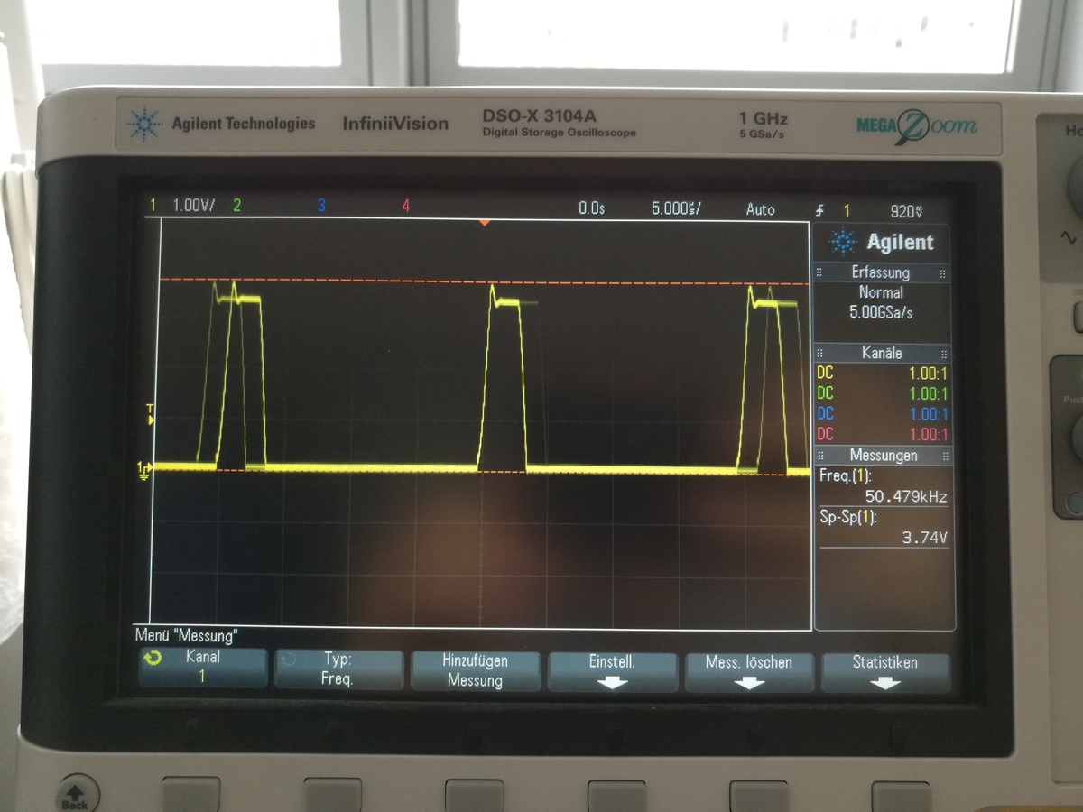

Peter D. schrieb:
> Red P. schrieb:
>> kann mir aber nicht
>> erklären weshalb
> wärmer werden.

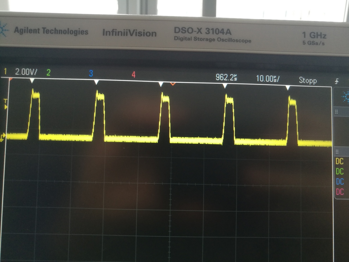

OK interessant.. Vermutlich sehr dumme Frage: Wäre es ein Problem diesen
Aufbau trotzdem so zu lassen oder wäre das in keinem Fall sinnvoll? Der
IC wird nicht warm und das Signal ist nahezu perfekt (siehe Bild) (sogar
besser als das direkt vom Input).
Bzw. wie würde ein Abblockkondensator dieses Problem lösen? Hätte einen
10nF und 100nF hier..

> 0p07dp hier) als Komparator beschalten? oder muss es das Bauteil sein?
Man kann OPAs als Komparatoren zweckentfremden. Sie tun das aber
schlecht und langsam. Und das Problem, dass sie nicht an die untere Rail
kommen, bleibt.
Alle die OPAs, die du aufgezählt hast, haben keinen Input und Output,
der bis an die untere Versorgung geht.
Der einzige alte, der mir spontan einfällt, wäre der LM358. Der dürfte
aber für die 5µs-Pulse zu langsam sein. Modernere gibt es aber eine
ganze Reihe, die an die untere Rail kommen.
Probiere doch einfach mal mit der Hilfe einer einfachen 9V-Batterie, den
-UB deutlich unter 0V zu legen ...
Danke! Hab es jetzt mit einem zweiten Netzteil (symmetrisch)
hinbekommen, ein optimales Signal zu bekommen.
Da ich eine Versorgungsspannung von 0-24V habe würde ich diese jetzt auf
-12
bis +12 aufsplitten.
Reicht dafür ein einfacher Spannungsteiler?
EDIT: Habe es jetzt mit einem Spannungsteiler (2x 10k) realisiert und
funktioniert ohne Probleme. Danke für eure Hilfe!

Hier ist mein derzeitiger Schaltplan..
Die Massen hängen alle zusammen am virtuellen GND des Spannungsteilers.
Belastung sollte nur sehr klein sein also wäre das vermutlich kein
Problem.
Wo müsste ich hier den Elko einbauen und weshalb?

von HildeK (Gast)
Parallel zu R2, damit die dynamischen Anteile dir den GND nicht bewegen.
Unklar ist noch, wogegen du das Ausgangssignal abnimmst (auch bez.
dieses GNDs?) und was für eine Last da vorhanden ist.
Besser wäre es jetzt, den 2.OP vom Eingangspost als Spannungsfolger zu
schalten und den diesen Spannungsteiler puffern zu lassen.
Etwas so wie im Anhang. Allerdings, bei deiner und bei meiner Variante
sollte die Stromversorgung oder die Last nicht beide z.B. an Schutzerde
liegen.
HildeK schrieb:
> liegen.
Alles klar verstehe, danke für den Schaltplan werde es gleich mit dem
10uF und dem Spannungsfolger testen. Verstehe ich das richtig, dass der
Spannungsfolger in diesem Fall dazu dient, die Spannung konstant und
unabhängig vom Stromverbrauch zu halten?
Das Ausgangssignal nehme ich auch gegen diesen GND ab ja. Wäre das
anders sinnvoller? Da das PWM nur als Auslöser für die Laserelektronik
dient (muss keinen Strom für den Laser liefern, nur eine gewisse
Spannung überschreiten) ist hier denke ich nur wenig Last.
von HildeK (Gast)
Unabhängig nicht, nur bis zu seiner maximalen Belastbarkeit. Das sind
beim 5532 nur ein paar mA.
Das ist schon richtig. Nur die Massen von Laser und Eingangssignal
dürfen keine Verbindung zur Masse der Spannungsversorgung haben. Z.B.
über die Schutzerde könnte das leicht mal sein. Ich kenne ja nicht alle
Komponenten.

von Forist (Gast)
Red P. schrieb:
Ist dir das kleine, rechteckige Loch (ca. 12 x 6 mm) in der Frontplatte
von deinem Scope unter dem Display schon mal aufgefallen?
Rate mal, wozu das gut ist?
Beitrag #5585001 wurde von einem Moderator gelöscht.
Beitrag #5585003 wurde von einem Moderator gelöscht.
Forist schrieb:
> Red P. schrieb:
sorry hatte keinen usb zur Hand und Foto erfüllt den Zweck auch ;)
Forist schrieb:
> Red P. schrieb:
Hier noch ein Bild mit Spannungsfolger und 10nF Abblockkondensator.
von HildeK (Gast)
Red P. schrieb:
> werde das auf jeden Fall im Hinterkopf behalten!
Ja, und nachdem ich gerade deinen Screenshot sehe: auch das Skope hat
üblicherweise eine Verbindung zwischen seinem GND und PE. In dem Fall
müssen alle anderen Schaltungsteile erdfrei sein.
Am Besten mal mit dem Ohmmeter klären, welche Signalmassen mit PE
verbunden sind.
