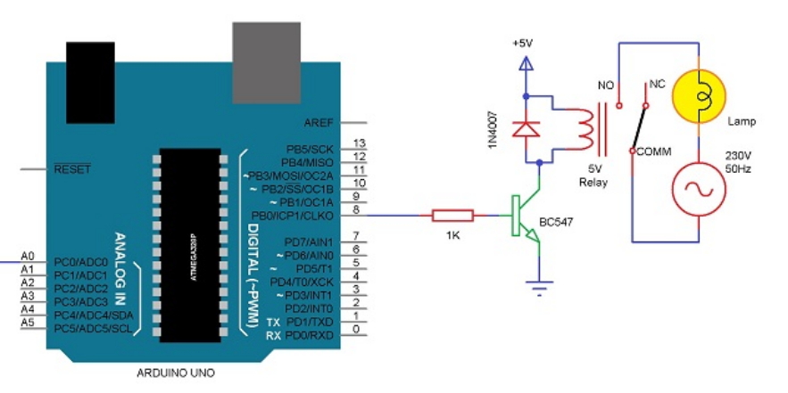

von Toxic (Gast)
siehe Anhang....
von Klaus Becker (Gast)
Wozu dient die 1N4007 Diode?
von Christian M. (Gast)
Die sind doch in den ULNs auch drin. Warum kommst Du überhaupt zu den
ULNs, wenn Du nicht weisst, wofür die Diode ist?
Stichwort ist "Freilaufdiode"! Und ja, die braucht's!
Gruss Chregu

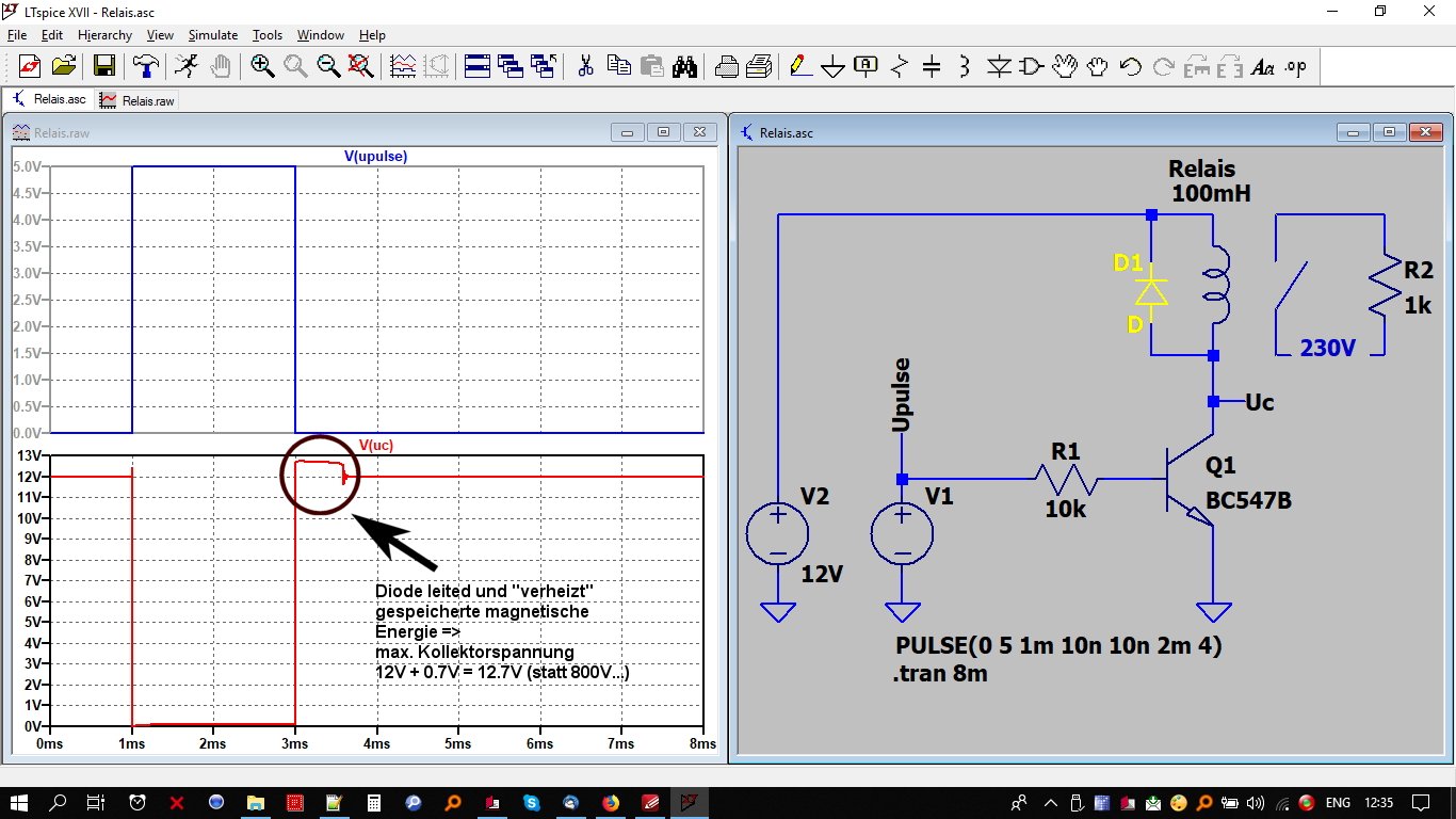

von Toxic (Gast)
markus schrieb:
> trotzdem anschliessen
So isses.....

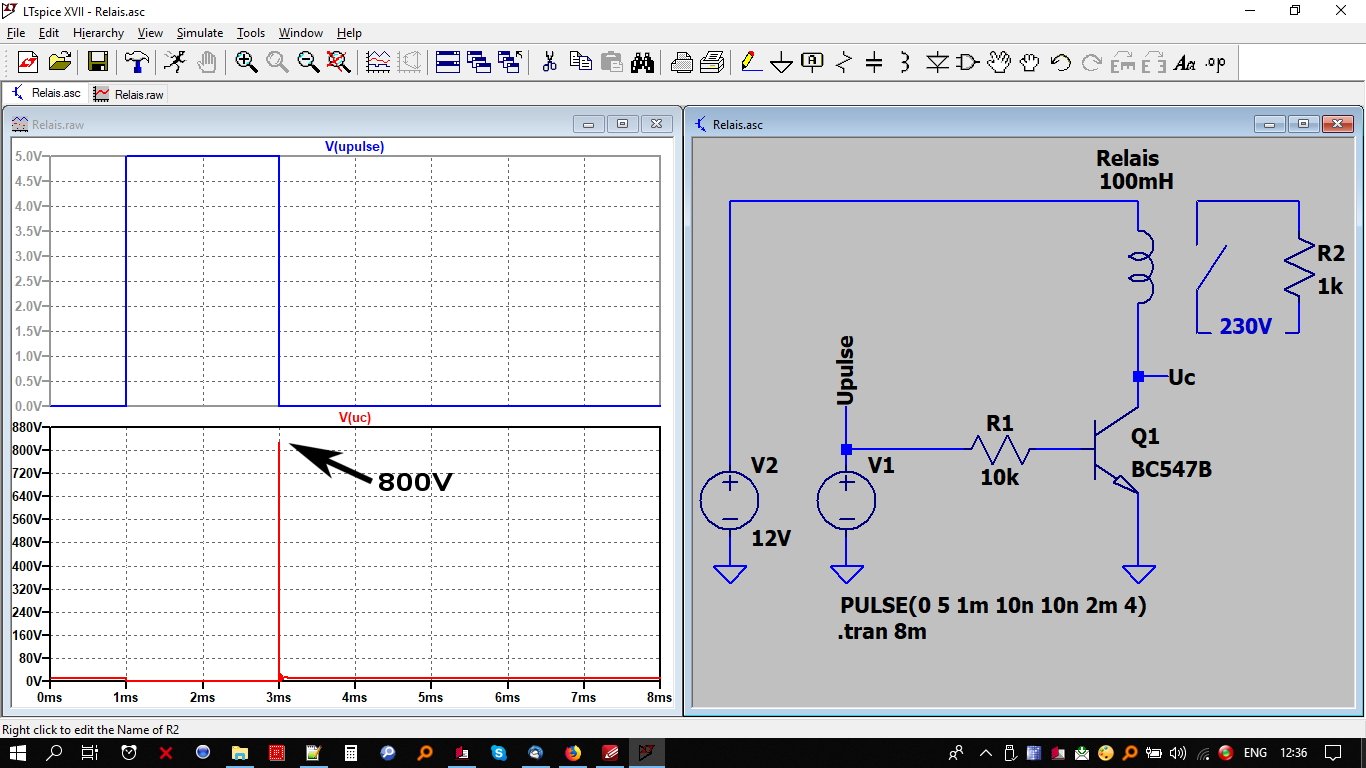

@TO : Schau Dir an was passiert,wenn wenn ein Relais ohne Freilaufdiode
betrieben wird.Beachte dabei die Achsenbeschriftung in der Grafik.
Das Internet bietet - wie ueblich - eine Fuelle von Informationen....

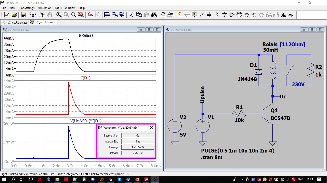

von Toxic (Gast)
Klaus Becker schrieb:
> wie kann ich wissen oder berechnen, welches die optimale Diode ist bzw.
> welche Diode ich da nehmen muss?
Die Strombelastbarkeit der Diode richtet sich nach dem
(max.)Relaisstrom.
Das 5V-Reicheltrelais hat einen Spulenwiderstand von 112 Ohm =>
Irelais = 5V/112 Ohm = 44mA - eine 1N4148 wuerde zwar ausreichen aber
nimm besser eine aus der 1N400er-Serie
Im Anhang kannst Du auch sehen,dass die max. Verlustleistung bei 36mW
liegt und im Durchschnitt 1.2mW in der Diode "verbraten" werden.
von Toxic (Gast)
Kleine Korrektur => es werden ca. 9mW in Waerme umgesetzt (hatte das
Intervall im unteren Diagramm falsch gesetzt: 0ms-8ms anstatt 3ms-4ms)

von Frank N. (antony)
Toxic schrieb:
> So isses.....
Hallo Zusammen,
zwar ist das Thread alt aber, die Darstellung mit Diode und ohne Diode
wurde hier falsch simuliert.
Denn die Spule hat einen Innenwiderstand von 112ohm und bei 5V
Spulenspannung, ereichen wir bei Uc eine Spannung von 1,2KV
Ich weis nicht wie ihr das gemacht habt.
