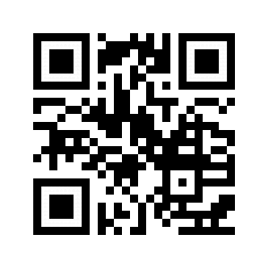

Anbei ein Lösungsansatz als Prototyp.
Dein QR-Feld hat etwa 25x25 Bit Informationen.
Die 625 Bit entsprechen etwa <80 Byte an Information, die aber in keinen
Excel-Zahltyp mehr hereinpassen.
Der QR-Code muss also ein String sein, der in einer Zelle steht.
Wenn VBA verboten ist, schaltest Du die Farbe eines Punkts mit bedingter
Formatierung an und aus.
Jede Zelle entspricht einem QR-Punkt.
Dieser Punkt muss nun lediglich die ihm zugedachte Bit-Information
auslesen, damit die bedingte Formatierung die Zelle korrekt einfärben
kann.
Die Sichtbarkeit der Zahlen in den Feldern ist nur für Debuggingzwecke,
die kann man auch wegformatieren!
Die gelben Felder sind Eingabefelder, die machen aus den Bits ganze
Byte-Werte.
Die grünen Felder sind Ergebnisfelder.
Die Ergebnisbytes werden zu einem String kombiniert.
Die einzelnen QR-Leuchten müssen einfach nur noch den String decodieren.
