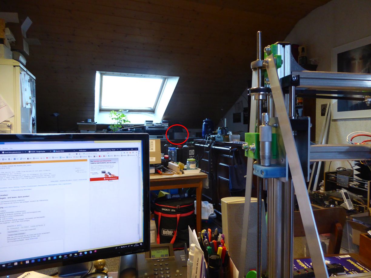

#5577674
Ich würde einen "normalen" Camcorder nehmen, zB. Panasonic HC-V 380.
<250€
Der hat 50-fach optischen Zoom, 1080p/50fps HDMI und AV und WIFI für
Zoomsteuerung und Bild auf Smartphone oder Tablet und einen einfachen
HDMI oder AV Monitor.
Mit 50fach/90fach intelligent Zoom kannst Du auf 15m sehen, ob das
Einschussloch eckig oder rund ist.
Und Du hast den Zoom zum genauen Einstellen des Bildbereichs, brauchst
keinen Rechner und theoretisch reicht auch ein Tablet ohne den Monitor.

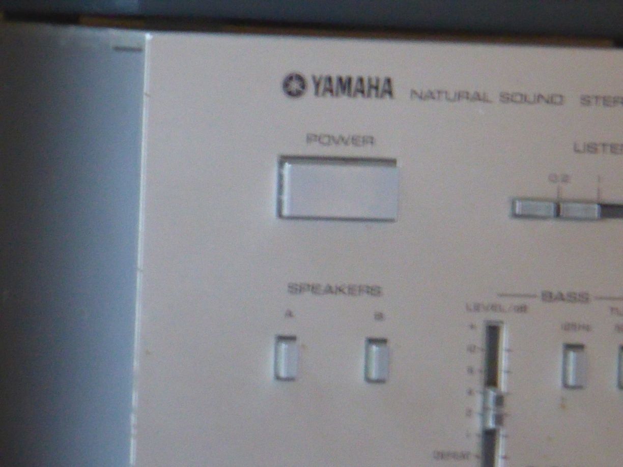

Gast #5578701
Und eine einfache Kompaktknipse?
Die sind mittlerweile recht gut geworden. Ich habe eine Panasonic TZ61,
mit 30x optischem Zoom und Bildstabi. Dazu hat die einen HDMI Ausgang wo
man das Bild auch auf einem Monitor anzeigen kann. Oder per WiFi auf ein
Tablet/Smartphone.
Im Anhang ist mal ein schneller Test, Im Zimmer einen Verstärker in 5m
Entfernung fotografiert. Einmal kleinste Brennweite, einmal voller
Optischer Zoom + Digital, ca. 50x. Aus der Hand fotografiert (und meine
Hand ist heute morgen nicht gerade ruhig :) und bei schlechter
Beleuchtung)!
Der Sensor der TZ hat viel Rauschen, da gibt es auch noch bessere.

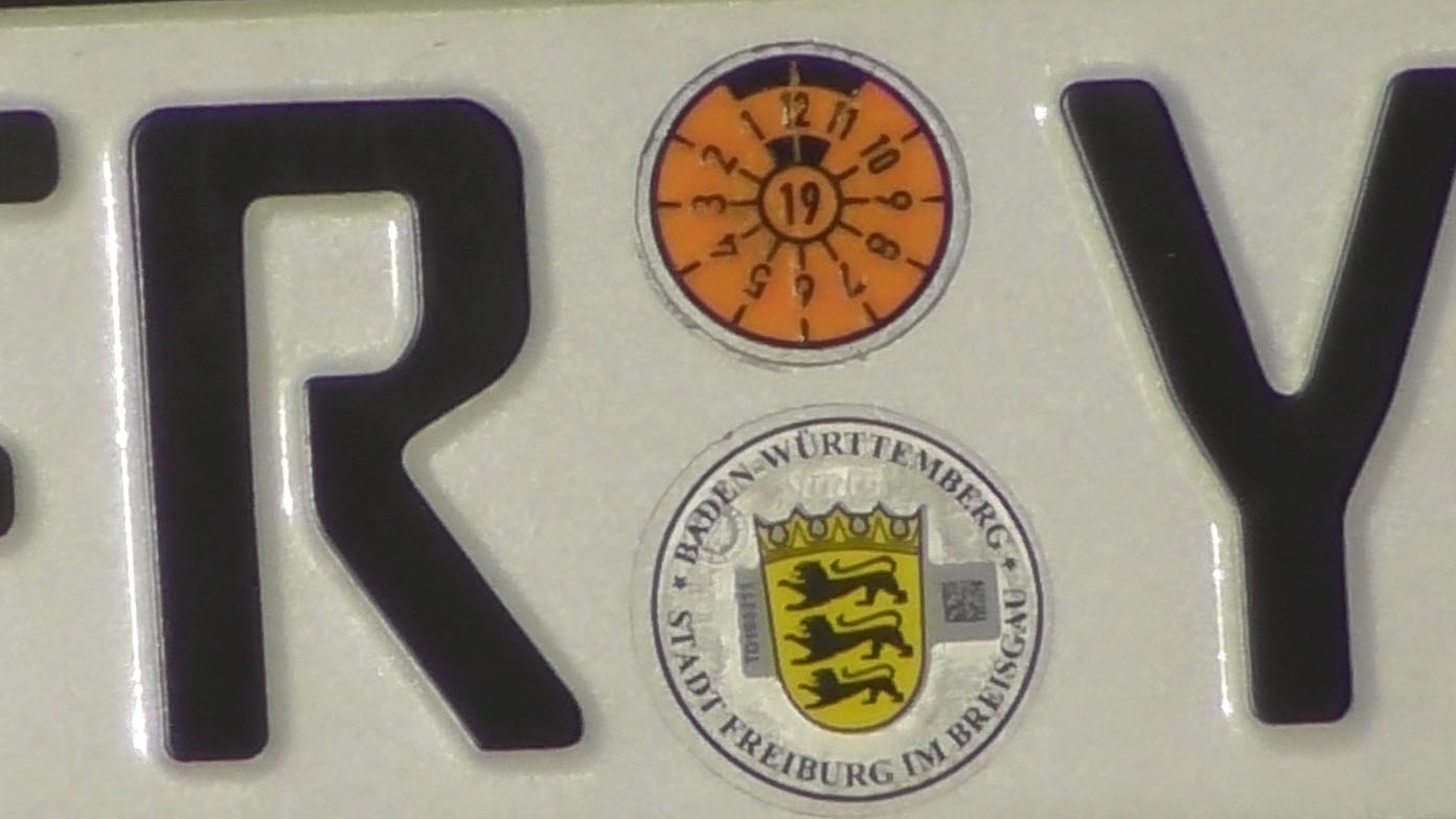

Gast #5580369
Herr M. schrieb:
> Anbei mal ein Beispiel für den 50opt/90intell. -fach
> Zoom. Panasonic HC-W590
> Abstand ca.15m.
Beeindruckend. Danke.
Meine Rechnung weiter oben ist natürlich Quatsch, denn
ich bin darauf reingefallen, dass von einem 50FACH-ZOOM
die Rede war und nicht von 50mm BRENNWEITE. Die reale
Brennweite ist also noch deutlich länger und die
Verhältnisse sind besser. Das Bild beweist es.
