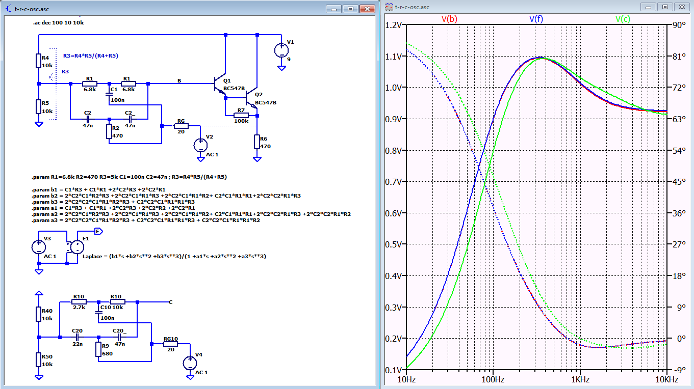

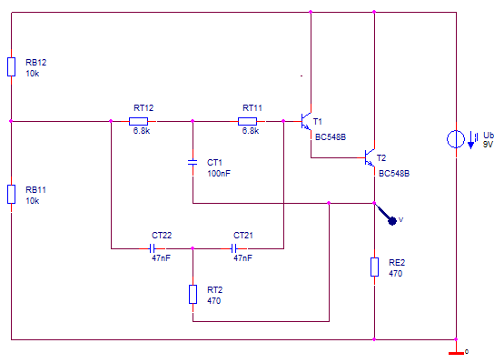

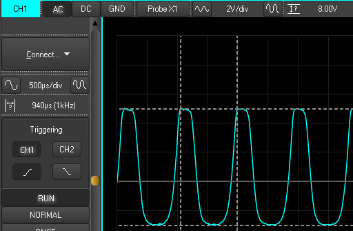

Moin,
ich habe mir beigefügten Oszillator gebaut, der auch problemlos
arbeitet.
Dabei habe ich mit PSPICE eine Frequenz von 707Hz simuliert. An der
aufge-
bauten Schaltung habe ich eine Frequenz von 1064HZ gemessen.
Eine Berechnungsgrundlage für beide Frequenzen kann ich nirgendwo
finden.
Kann mir jemand helfen eine Formel für die Frequenzberechnung zu finden.
Vielen Dank vorab.
JakeD

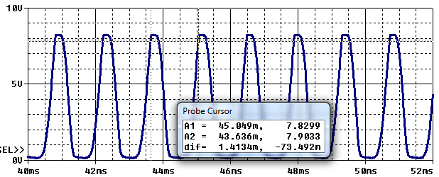

Gast #5578231
Siehe Anhang. Quelle: Tietze/Schenk, Halbleiter-Schaltungstechnik
Allerdings wird die Rechnung nicht auf deine Frequenzen führen, weil die
für sinusförmige Signale gilt, deine Schaltung aber in die Sättigung
geht (oben und unten anschlägt) und dabei zusätzliche Erholzeiten und
andere Effekte auftreten.

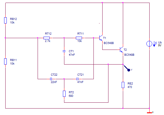

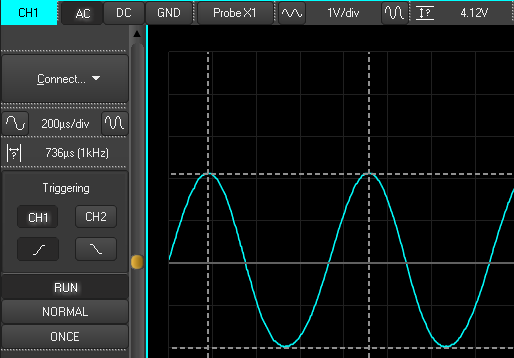

Gast #5578288
Ja, stimmt, das Signal ist nicht sinusförmig.
Habe jetzt nochmal umgebaut und ein sinusförmiges Signal erreicht.
Allerdings sind die Bauteilewerte jetzt ziemlich unsymmetrisch.
Mit der Formel 1/(2*Pi*R*C) komme ich aber hier auch nicht weiter.

#5578325
Moin,
Das ist ja auch nicht wirklich ein "klassisches Doppel-T-Filter". Hier
wird das Ausgangssignal dort eingespeist, wo normalerweise Masse liegt,
dafuer ist dann am Eingang ein Spannungsteiler, der wechselstrommaessig
wie nochmal extra 5kOhm nach Masse wirkt.
Das ist halt irgendeine wilde Ansammlung von R und C, die man auch noch
irgendwie mit Gewalt in doppel-T Form gepresst hat. Und irgendwie
schwingt's dann auch noch.
Gruss
WK

#5578390
damit die Schaltung überhaupt schwingt muss die Verstärkung bei 0°
Phasenvreschiebung größer 1 sein. Das gibt es nur, wenn eine Belastung
durch R4 und R5 vorhanden ist und R2 nicht zu groß gewählt wird.
Schau dir den Plot an und lese die Frequenz für phi=0° ab. An dem Punkt
muss die die Verstärkung etwas größer 1 sein damit die Schaltung
schwingt. Das ist bei knapp über 700Hz in deiner ursprünglichen
Schaltung.
So sieht die Übertragungsfunktion aus. Es ist unmöglich die Frequenz für
phi=0° formelmäßig zu bestimmen. Man kann es nur numerisch lösen.
+ (  C1 R3 + C1 R1 +2  C2 R3 +2  C2 R1 ) s
+ ( 2  C2 C1 R2 R3 +2  C2 C1 R1 R3 +2  C2 C1 R1 R2 + C2 C1 R1 R1 +2  C2
C2 R1 R3 ) s^2
+ ( 2  C2 C2 C1 R1 R2 R3 + C2 C2 C1 R1 R1 R3 ) s^3
+ (  +1 )
+ (  C1 R3 + C1 R1 +2  C2 R3 +2  C2 R2 +2  C2 R1 ) s
C2 R1 R3 +2  C2 C2 R1 R2 ) s^2
+ ( 2  C2 C2 C1 R1 R2 R3 + C2 C2 C1 R1 R1 R3 + C2 C2 C1 R1 R1 R2 ) s^3
Wenn du in deiner ursprünglichen Schaltung einen RG als Poti einbaust,
dann kannst du damit auch einen schöneren Sinus bekommen, weil mit
steigendem  Widerstand die Verstärkung in Richtung 1,0 geht. Irgendwann
reißt die Schwingung ab.
Daß du jetzt mit deiner asymmetrischen Dimensionierung einen schöneren
Sinus bekommst liegt daran, dass die Verstärkung jetzt näher an 1 liegt.
Siehe Plot. Das könnte ein Problem sein, falls die die Verstärkung der
Transistoren mit steigender Temperatur fällt.
