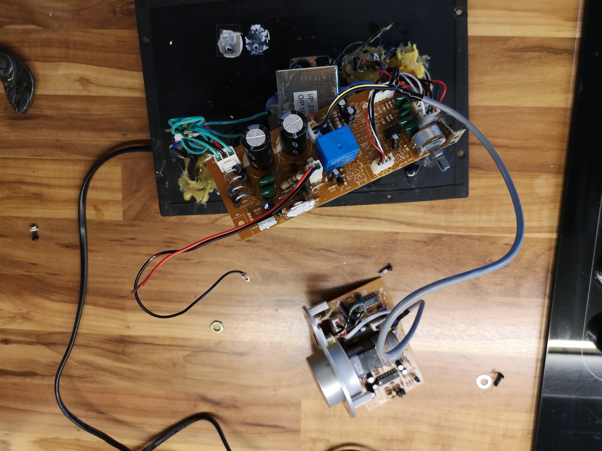

leider bin ich in Sachen Platinen/ Elektronik nur eine schwache Leuchte
und hoffe ihr könnt mir helfen.
Vorweg gleich die Frage, dann brauchts net soviel lesen:
Kann ich einen Tiefpassfilter auf einer Platine überbrücken oder
auslöten?

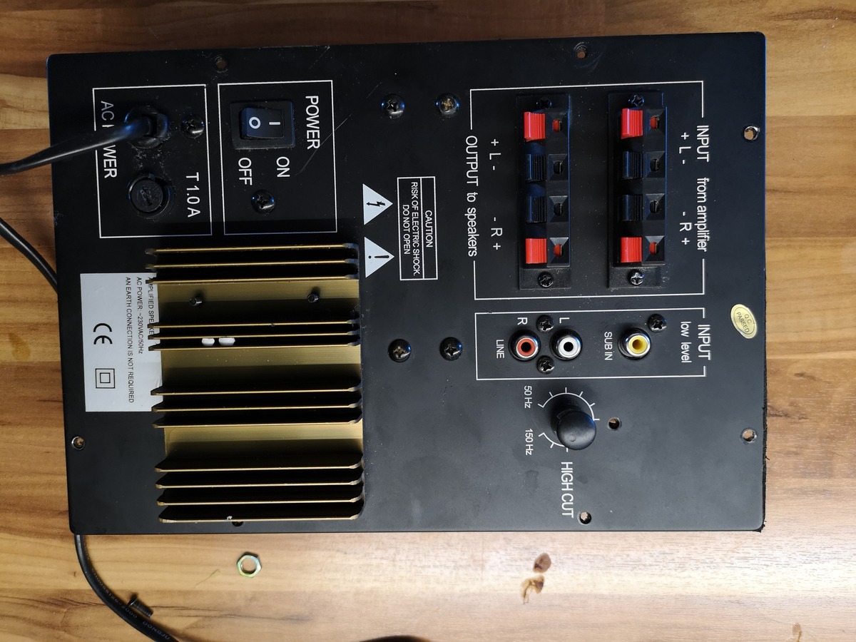

Habe 4 Aktive Subwoofer Module Neu geschenkt bekommen.
Diese haben einen Line in über Chinch.
Aus diesen Modulen möchte ich nun 4 ungenutzte Lautsprecher (Hochtöner
Mitteltöner) zu 4 aktiven Lautsprechern umbauen.
Leider fehlen mir aber die Höhen, da in der Platine Tiefpassfilter
verbaut sind.
Die Lautsprecher an sich haben wieder eine Frequenzweiche, möchte also
das ganze signal verstärken aber erst über die Weiche im LS filtern.
Sorry aber ich habe Platinentechnisch nicht viel erfahrung was sowas
angeht.
Bild der Subwoofer Moduls würde ich morgen liefern, falls es überhaupt
möglich ist den Tiefpass zu umgehen.
LG Wolle

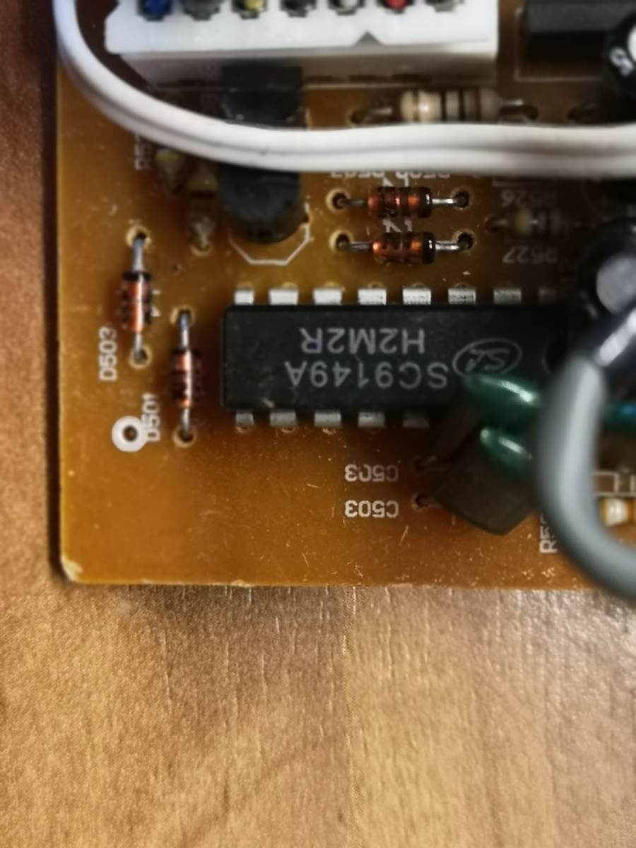

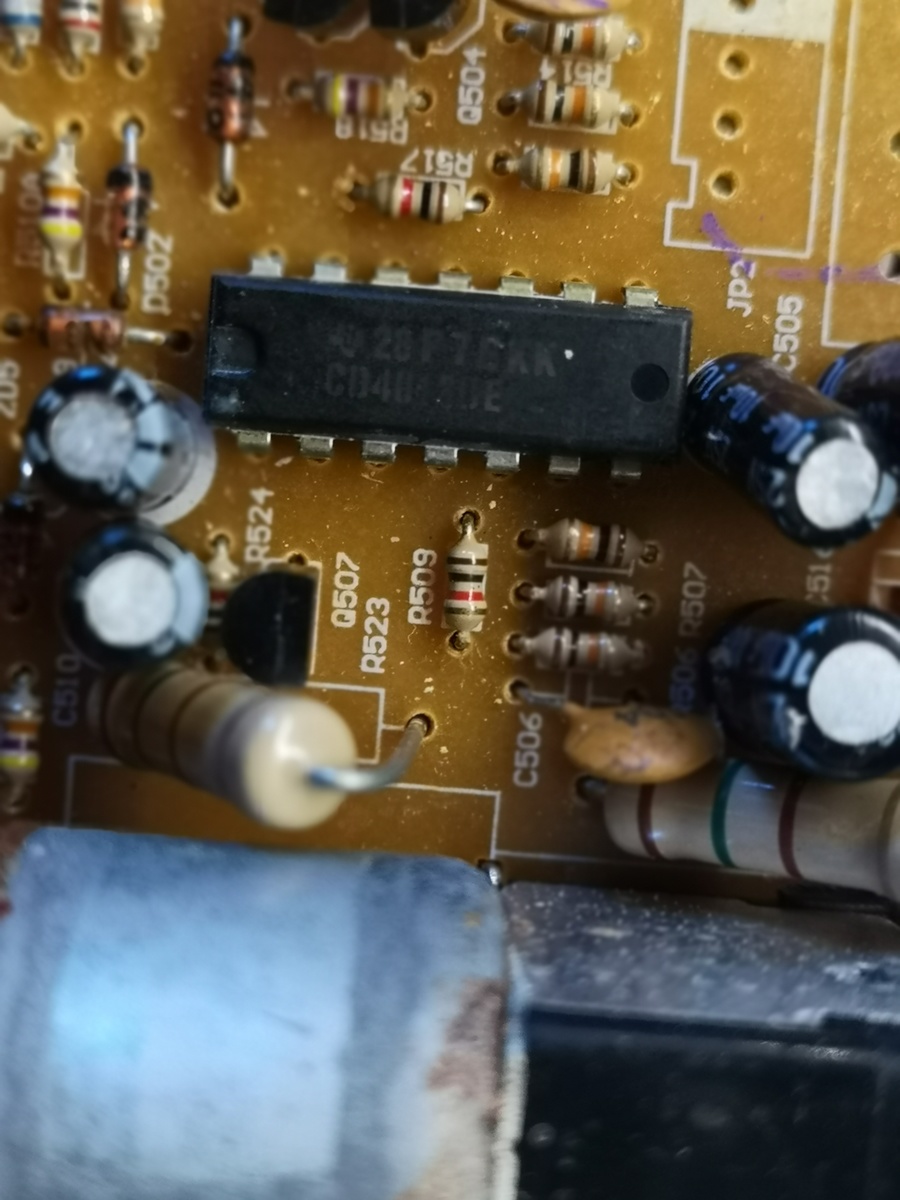

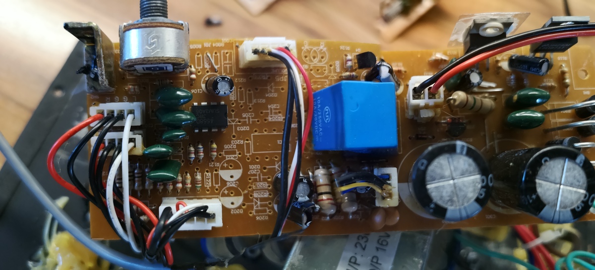

Gast #5578833
Das sieht sehr nach einem Linearen Verstärker aus, auch wenn die 2 Chips
auf dem Kühlkörper nicht zu erkennen sind. Es könnte ggf. noch ein
billiger Verstärker mit OP und 2 Transistoren sein - der wäre ggf. schon
deutlich in der Bandbreite Begrenzt und eher nicht gut für eine volle
Endstufe geeignet.
Verstärker ICs (etwa TDA2050) hätten wenigstens 5 Pins.
Die beiden ICs sind ein Empfänger für eine Fernsteuerung und ein CMOS
Logic IC, ggf. CMOS Schalter.

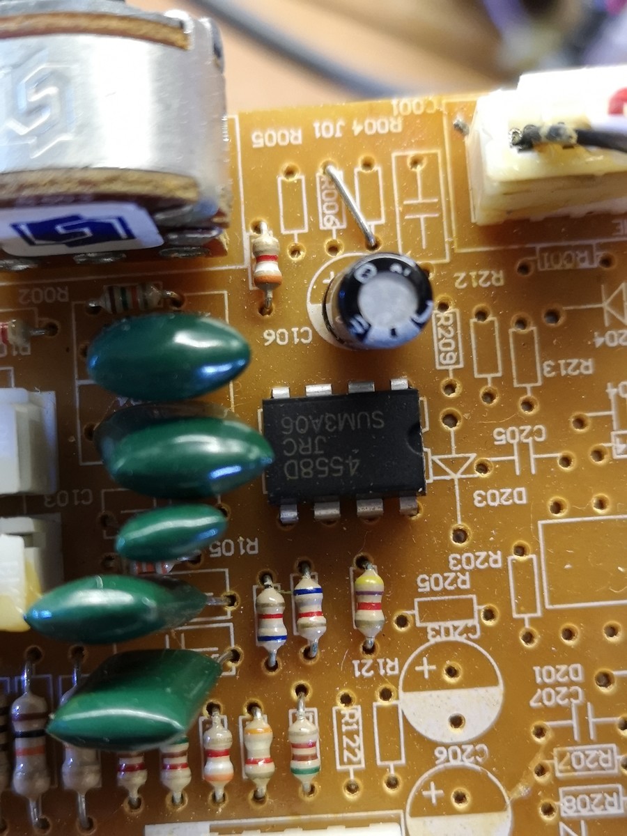

(Firma: matzetronics) #5578958

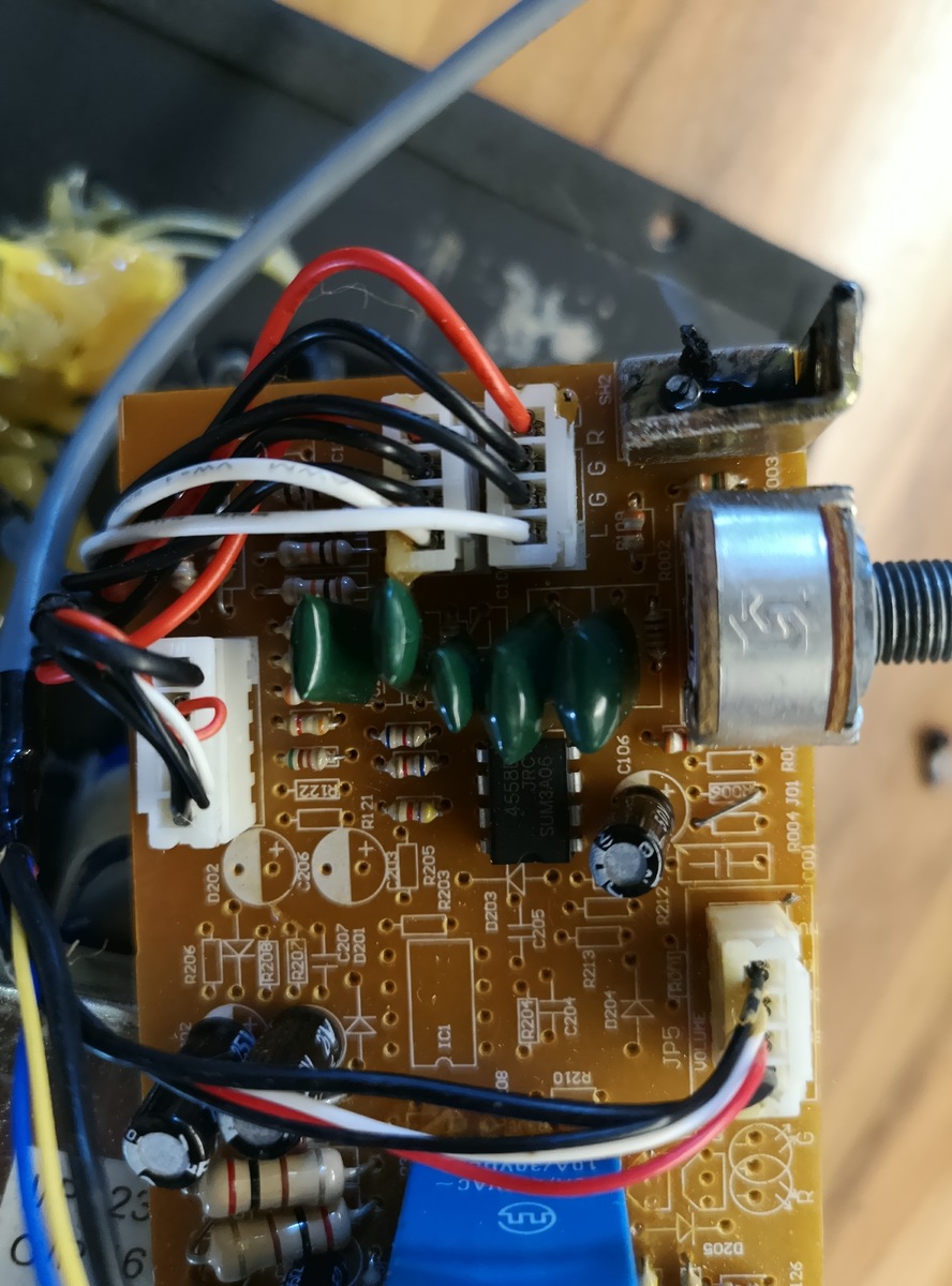

Ja, der 4558 sieht schon sehr nach Tiefpass aus - wenn ich die Fotos
richtig verstehe, sitzt der High-Cut Regler auch direkt daneben.
Interessant sind jetzt die Werte der grünen Tütenkondensatoren, denn die
bestimmen zusammen mit dem Regler die Frequenz des Tiefpassfilters.
Als Anfang könnte man die Werte der Kondensatoren um den Faktor 100-200
kleiner machen - aber nur die beiden Pärchen, der kleine in der Mitte
zwischen den anderen Grünlingen hat damit nichts zu tun.
Aus 220nF würde dann z.B. 1nF.  Der Regler an der Frontplatte wäre dann
ein regelbarer Rauschfilter :-P

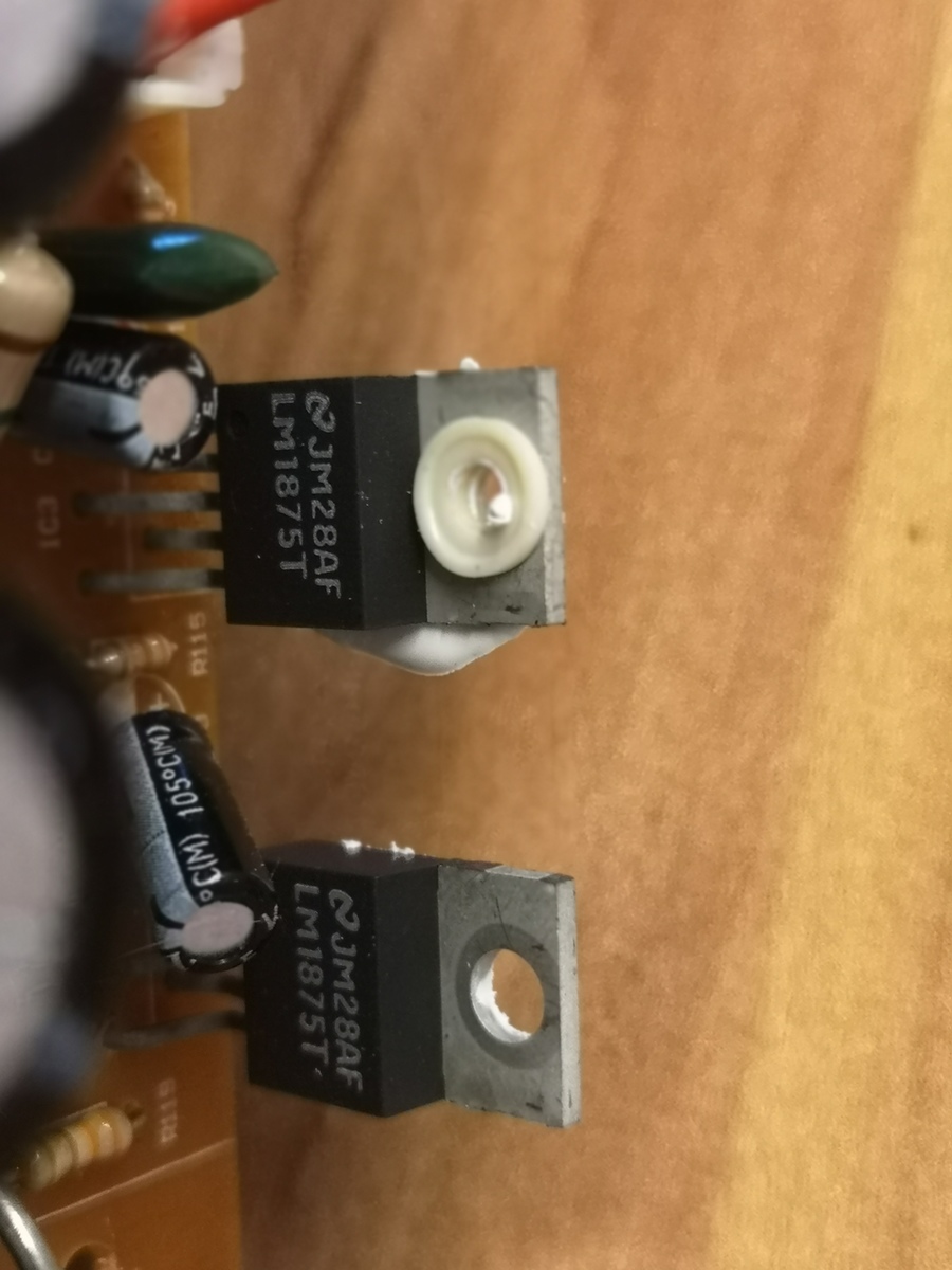

Der LM1875 ist ein ganz normaler 20W Verstärker IC und durchaus in der
Lage, Frequenzen im Hörbereich bis 20kHz wiederzugeben.
