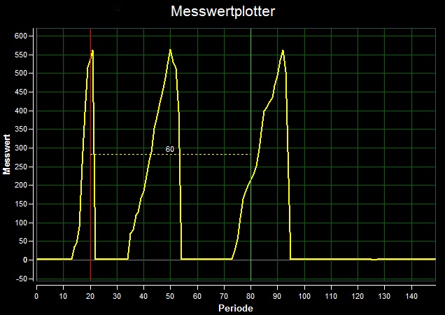

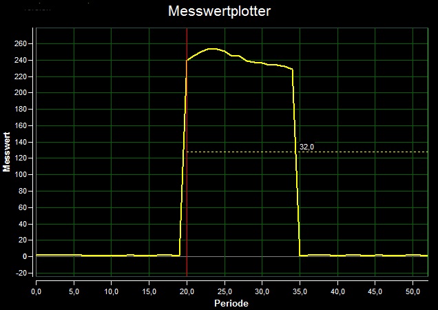

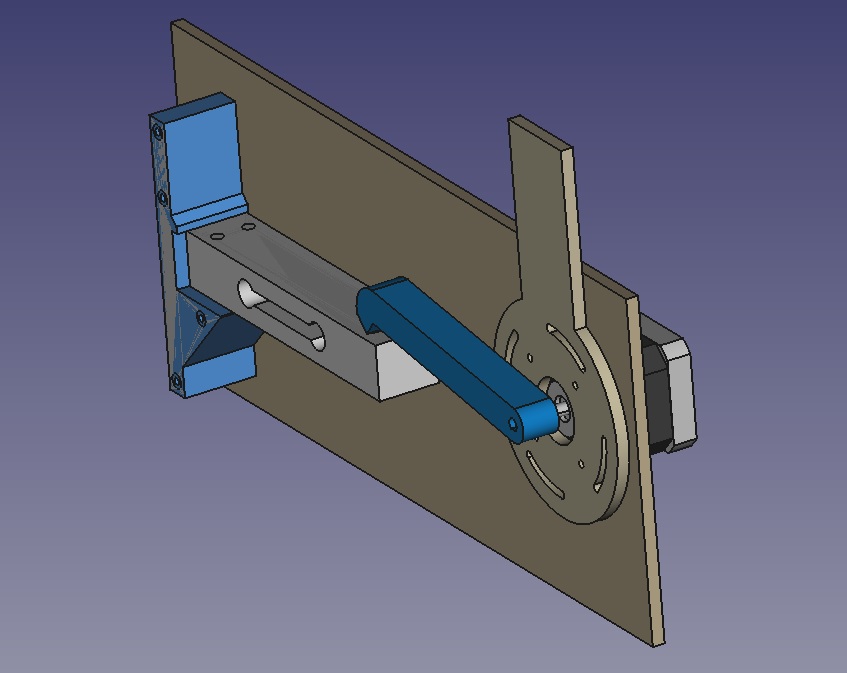

Schon mal das Aufbau als Bild...
#5586102

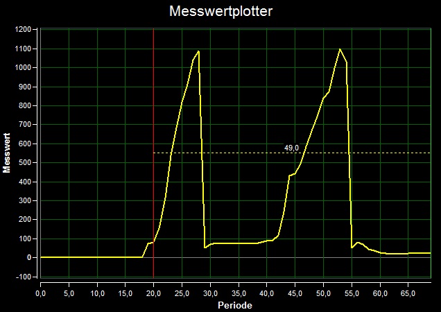

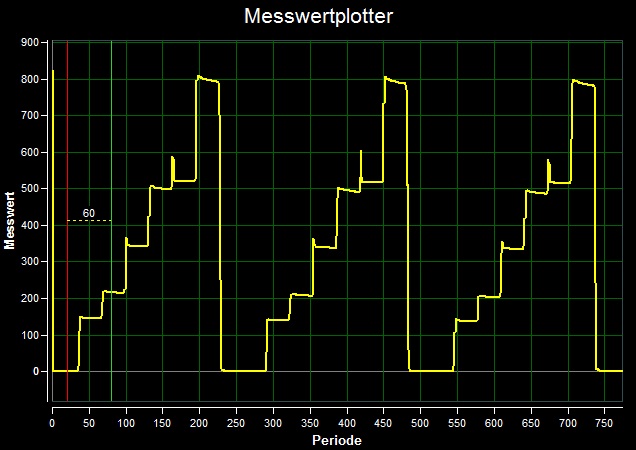

Motor: 17HS24-0644S Endstufe: HY-DIV268-5A Netzteil: Emerson SolaHD SDN-P 240W 24Vdc 10A Messzelle: 3Kg Messverstärker: 800Hz, auf die Messzelle mit Prifgewicht abgeglichen. Motor macht einen Schritt wo er viel Kaft hat, dann die Hälfte, dann wieder viel. Vermute, dass dabei wie folgt beschaltet wird. Eine Wicklung, beide, eine, beide.. Dies habe ich auch it dem Skop beobachtet, halte für wenig Sinn die Bilder vom PWM hochzuladen, da diese kaum tzr Drehmomentbewertung beitragen können. Strom Kann man an beiden Shunt-Widerständen der TB6600 messen. Beide sind am GND angeschlossen. Vom Haltemomment gibt es zwei Bilder eins mit dem Höherem Haltemomment ca. 1,2kg/cm, das andre von dem "schwachem Schritt" mit ca. 0,6kg/cm. Dieser entsprichtauch dem Datenblatt. Der Rest nach Frequenzen, Dateiname beachten. Dort steht die Frequenz. Jetzt könnt ihr rätzeln. Drehmomet ist links in Gramm angegenben, wobei der Hebel 100.0cm lang ist. Ausgangspunkt ist die Mitte der Achse.
#5586114
Bei den Messungen fährt der Motor gegen der Zelle, springt bei Niedrigen Frequenzen zurück um ca. 4 Schritte und fährt wieder dagegen. Bei höreren Frequenzen ist es nur ein Rattern. Die Trägheit ist so hoch, dass der Motor es kaum schafft zurückzuspringen. Esensteht eine Gerade. Manchmal schafft er nich glech hoch, bleibt bei der Hälfte stehen. So entsteht die Treppe bei höheren Frequenz. Auffällig ist aber, dass der Motor bei 1kHz nur noch 1/10 seines Drehmoments aufbringen kann.
#5586117
Haltemoment wurde bei 0,01Hz mit drücken von Hand gemessen.
#5586125
robi schrieb: > Drehmomet ist links in Gramm angegenben, wobei der Hebel 100.0cm lang > ist. Ausgangspunkt ist die Mitte der Achse. Der Hebel ist 100.0mm, nicht cm.

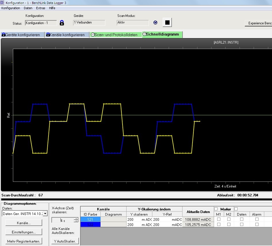

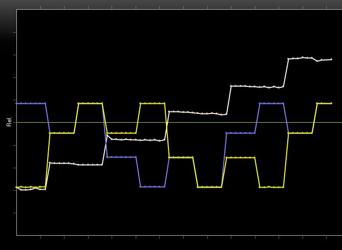

robi schrieb: > Strom Kann man an beiden Shunt-Widerständen der TB6600 messen. Da misst du aber nicht unbedingt den Strom, der durch die Wicklung des Motors fließt. Im Slow-Decay Mode fließt der Strom am Shunt vorbei, wie Egon schon richtig bemerkt hat. Siehe Abbildung z.B. im Datenblatt auf S.11 (Output Stage Transistor Operation Mode).
#5586636
Den Strom zu messen habe ich schon ganze Zeit versucht. An den Schuntwiderständen, dann dabe ich zwei Zementwiderstände mit 0,1 Ohm in Reiche angeschlossen und mit zwei Instrumentenverstärkern (INA114) versucht abzulesen. Man braucht nicht unbedingt eine galvanische Trennung dafür. Doch alles was ich gemessen habe war Müll bestehend aus extrem viel Rauschen, PWM-Gedöns, niederfrequente umschaltung der Endstuffe. Wenn man sich auf PWM konzentriert hat man durch langsams Schalten der Endstufe Springen von Signal. Will man niederfrequenten Anteil sehen und schaltet den Skop auf Roll-Modus hat man extrem viel Rauschen und PWM. Alles war kaum brauchbar um Screenshot zu machen, so das es sich geloht hätte. Eine Möglichkeit hätte ich aber noch. Habe noch ein Agilent Schaltmessystem mit 20 Kanälen (34970a). Das Ding hat eine Multimeterkarte und 20-Kanalumschalter. Der Umschalter ist zweipolig. So könnte man per DMS-Messumformer (z.B. DMS auf 0...10V) den Drehmoment und Spannungen an den Shuntwiderständen die man in Reihe klemmt aufnehmen, das aber stark gefiltert. Wenn das Messystem die Kanäle schneller durchschaltet als die Motorendstufe hätte man alle Messwerte in einer Grafik. Das würde aber maximan 5Hz sein. Schneller könnte man nicht messen, da Multimeter den Messwert richtig erfassen muss. Genauigkeit wäre 6,5 Stellen. Aber... Ich brauche das nicht mehr. Wozu benötigt man diese Daten? Den Aufbau habe ich schon zerlegt.
#5586660
robi schrieb: > Den Strom zu messen habe ich schon ganze Zeit > versucht. An den Schuntwiderständen, dann dabe > ich zwei Zementwiderstände mit 0,1 Ohm in Reiche > angeschlossen und mit zwei Instrumentenverstärkern > (INA114) versucht abzulesen. Man braucht nicht > unbedingt eine galvanische Trennung dafür. > > Doch alles was ich gemessen habe war Müll > bestehend aus extrem viel Rauschen, PWM-Gedöns, > niederfrequente umschaltung der Endstuffe. Genau DAS hatte ich gestern gemeint. Nun ja.

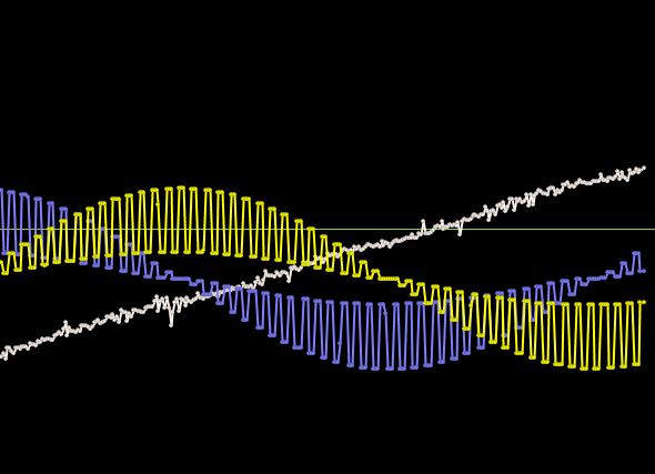

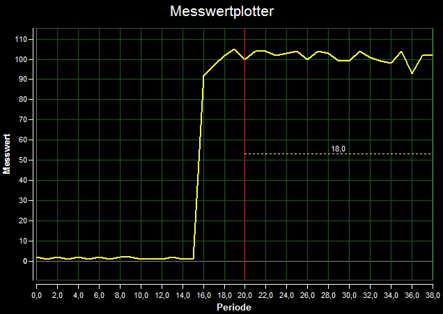

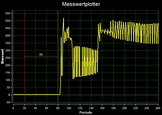

Weil ich es versprochen habe. Weiße Linie ist der Winkel. Bild 1 – ein Schritt, Bild 2 – sechzehn Mikroschritte.
