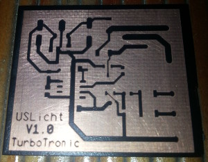

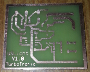

OP (Firma: Funkenflug Industries) #5583583
So, das war fast zu einfach... Ich glaube ich habe keine weiteren
Fragen.
Man kann den Prozess noch ein wenig optimieren, die Lackschicht kann
dünner sein und vielleicht war's etwas viel Laser-Leistung. Dadurch sind
die Ränder ganz leicht ausgefranst gewesen und stellenweise waren
Rasterstreifen auf der Platine zu sehen. Mit engerer Rasterung, etwas
weniger Geschwindigkeit und Leistung geht's bestimmt noch besser.
Aber für den ersten Versuch ist das richtig gut geworden. Sogar der
i-Punkt im Nicknamen ist noch übrig.
Das erste Bild ist die Platine nach dem Lasern, hat etwa 25 Sekunden
gedauert, mit 10W Leistung. Ohne großes Putzen, der Laser hat die
Farbschicht komplett runtergeblasen. Das zweite Bild ist die Platine
nach dem Ätzen mit Natriumpersulfat. Ich finde für den ersten Versuch
sieht das richtig gut aus.

OP (Firma: Funkenflug Industries) #5587592
Die Platine ist nur 4cm breit, da braucht man keine größeren Bilder. Der
SO8 Footprint ist bestimmt auch so erkennbar. Das Ätzbild ist wirklich
sauber, die Laserung war nicht besonders sauber. Da hatte ich etwas
Angst, daß es beim Ätzen Probleme gibt, aber war alles einwandfrei. Ich
hab beim Ätzen keinen besonderen Aufwand getrieben.
