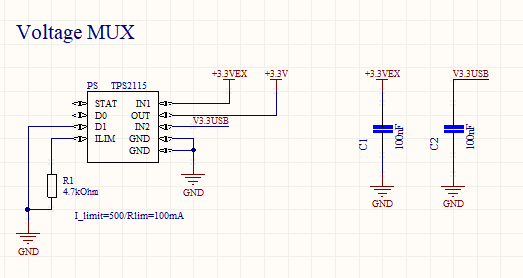

Hi, Ich habe vor 2 Monaten eine Hardware in meinem Reflow Ofen gelötet und alles funktioniert einwandfrei damit. Nun wollte ich heute 2 neue Module machen, also alles bestückt und mit dem Reflow Ofen gelötet (Soaking Zeit eingehalten) wie immer, jedoch ist die 3.3V Seite kurzgeschlossen, aber nur wenn eingeschaltet. Der Spannungsregler hat eine Strombegrenzung und so fliessen einfach 100mA und es stellt sich eine Spannung von grob 3V ein. Wenn alles ausgeschaltet ist, dann messe ich keinen Kurzen zwischen 3.3V und GND. Da nun ja beim Aufstarten alle Pins bis auf die JTAG Pins auf Input stehen und diese JTAG Pins nicht angeschlossen sind, ist vermutlich der Microcontroller innen drin defekt. Liege ich da mit meiner Vermutung richtig, oder wie kann ich das allenfalls testen? Der Microcontroller ist im QFN Gehäuse, ein STM32F410CBU6. Die ICs waren in den 2 Monaten im Keller gelagert, daher eher feucht und kalt, sind da evtl. die QFN Gehäuse empfindlich? Grüsse Bert

Hier habe ich mal den Schaltplan angehängt.
Ich habe nun auch mal den TPS2115 abgelötet, da ich hier einen Latch Up Effekt vermutete und direkt den Spannungsregler an 3.3V angeschlossen, nun ist der Strom aber viel höher, bei 5V um die 300mA.
