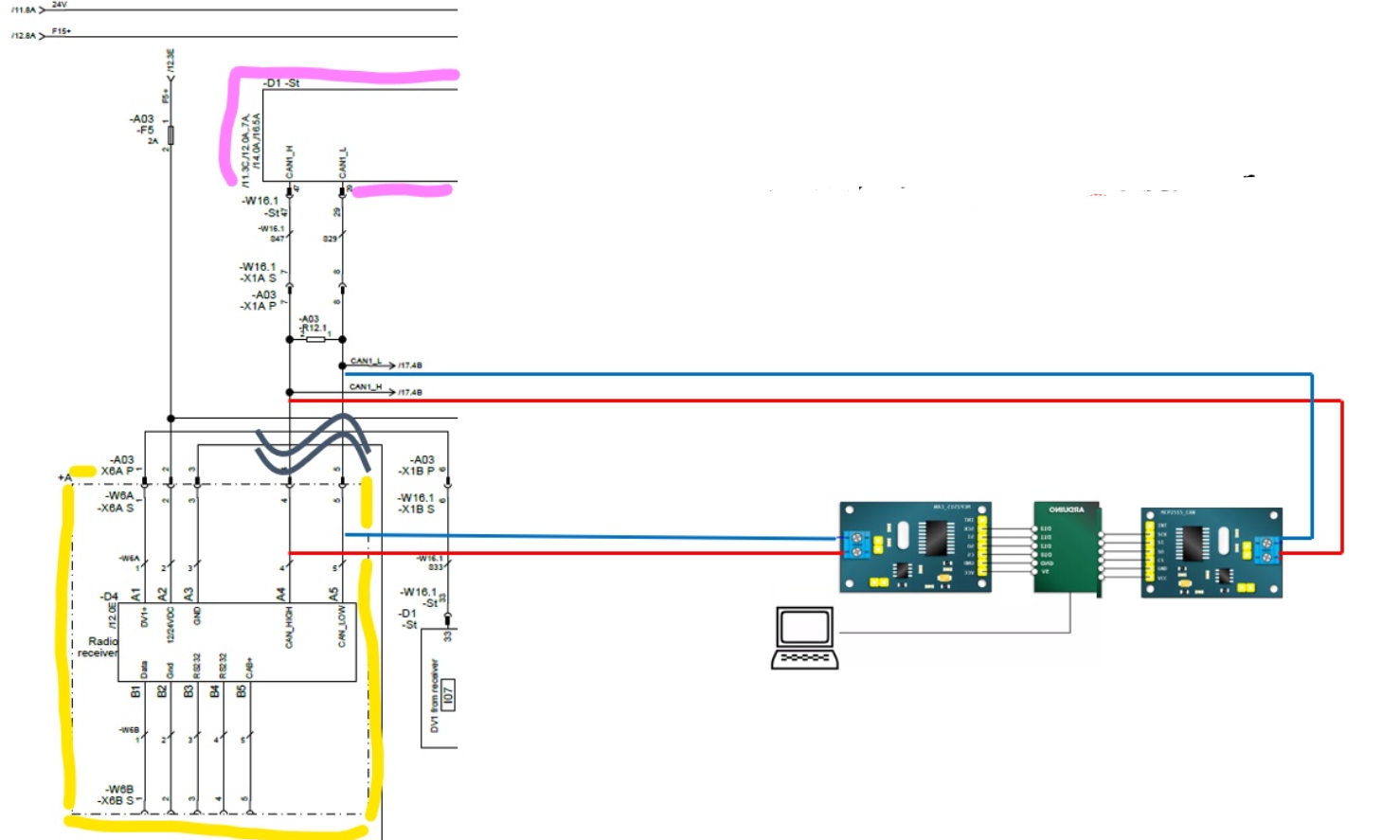

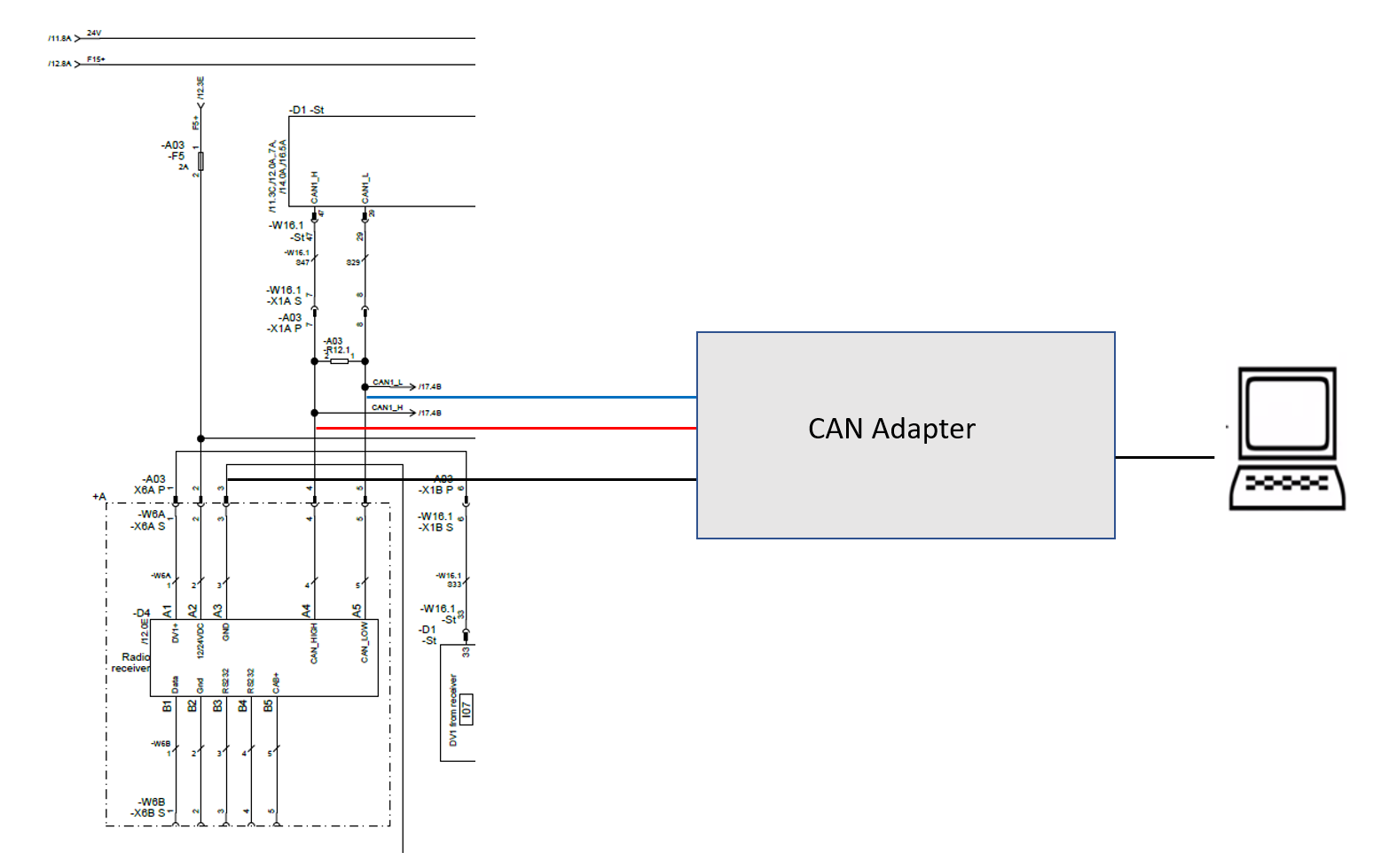

anbei ist eine Verschaltung für mein CANbus.
D1 steht für die Sensorwerte von dem Roboter. D4 ist dann der
Radioreceiver für die Fernbedingung. Das Problem ist, dass CAN 1 direkt
mit dem Radioreceiver CAN bus verbunden ist, so dass mein Message mit
dem Default-Wert vom Radioreceiver die ganze Zeit überschrieben wird.
Daher habe ich vor, die Pins 4 und 5 abzutrennen und mit dem CANbus vom
meinem Laptop zu verbinden. Die GND Kabel würde ich dann an Pin 3
ankoppeln.
Bevor ich die Platine kille, wollte ich eure Meinungen lesen.
Gast #5583522
Willst Du nach der Aktion 2 Busse haben, oder sind Dir die Werte der
Fernbedienung egal ?
Im ersten Fall, solltest Du noch einen Abschlusswiderstand und ein
weiteren Port Deines Computerinterfaces anschliessen.
Im zweiten Fall sollte das Abtrennen einfach so gehen. Die Fernbedienung
merkt allerdings, dass sie alleine am "Bus" ist. Wenn sie dann nicht auf
anderem Weg eine Sicherheitsabschaltung auslösen kann, läufts.

Mir sind die Werte der Fernbedinung egal, die Steuerung soll über mein
Laptop geschehen. Ich habe allerdings das Konzept heute Nachmittag
ausprobiert, aber als ich ein Message von meinem Laptop geschickt hatte,
bekam ich Bus-off error.
Da hatte ich allerdings die GND-Kabel nicht mit Pin 3 verbunden, sondern
ich habe einfach nur die beide CAN_H und CAN_L.

Meinst du mit der Originalkonfiguration, wo ich mein CAN_H und CAN_L an
17.4B habe? Ja, da kann ich empfangen und kann auch senden, aber wie
gesagt wird mein Message die ganze Zeit vom Remote controller
überschrieben.
Zum Beispiel: Ich sende die CAN Messages, dass die 1. Achse hoch fahren
soll, aber das Joystick vom Remote controller hat sich ja nicht bewegt.
Deswegen "blinkt" mein Message ganz schnell einmal und der Roboter wird
dann mit dem Default value (da nix sich bewegt hat )vom Remote
controller weiter gefuttert.

D.h. Verschaltung und Baudrate sind korrekt. Bus-off error heisst, dein
CAN-Adapter bekommt kein Ack auf seine Sendung. Und das macht irgendwie
keinen Sinn.
Masse gehört natürlich dazu, auch wenn es oft auch ohne extra
Masseverbindung funktioniert (die kommt dann über diverse Erdungen).

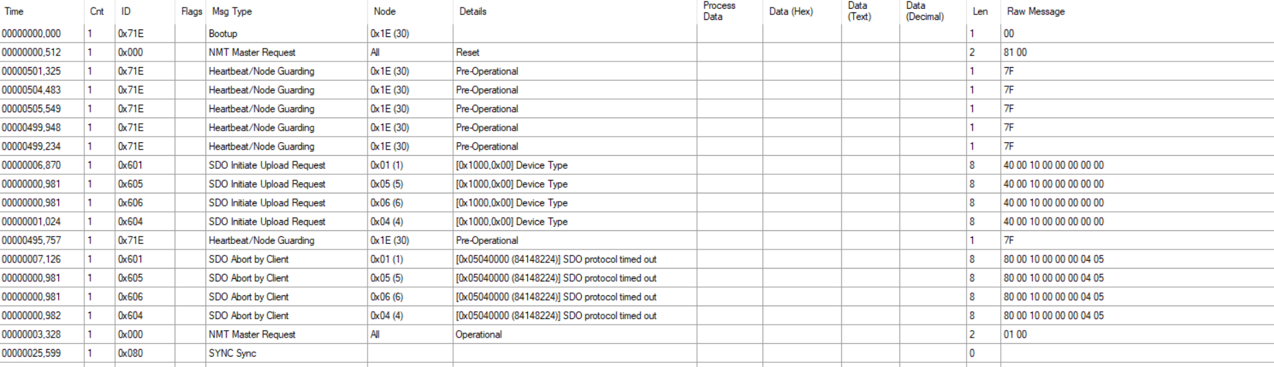

Also Bus-off bekommen ich schonmal nicht. (Habe CAN_H und CAN_L
vertauscht eingesteckt....ja, ich weiss...) Jedoch so bald ich versuche
die Daten zu empfangen, bekomme ich Error, " SDO protocol time out ".
Also er schafft nicht die SDOs zu initialisieren. Was könnte man in
diesem Fall machen?

Gast #5584465
stm32 schrieb:
> J. L. schrieb:
> In deinem Screenshot sehe ich folgende SlaveIDs: 1,4,5,6 un 30
> Weißt du die Zuordnung dieser Slaves? Also zu wem die gehören?
Nein, ich habe nur den Motor gestartet und die Messages wurden
automatisch gesendet. Weißt du wie man sowas mit reverse-engineering
herausfindet. (Ich mache das ganze ohne Dokumentation)
CANopen Magic Ultimate heißt das Programm vom Screenshot.

Das habe ich bereits getan, siehe (
https://drive.google.com/open?id=1Du4J27KykzrTtCquFt29uMa_qhpZP4Ov ).
Diese Sequenz wird ausgeführt, wenn ich den Motor anmache. Ich habe dann
diese Sequenze auch manuell eingegeben, jedoch ging der Motor nicht an,
da wahrscheinlich diese Messages von der Fernbedinung überschrieben
werden (wenn die Fernbedinung aus ist, sendet er "00...00"). Daher
wollte ich ja die Messages von der Fernbedingung komplett zu entfernen.
> Ui, das Ding ist aber teuer. Dann bleibe ich lieber bei der Handarbeit
> oder schreibe mir selbst so ein Tool...
Habe auch nicht gekauft :D Benutze nur die Trial-Version.
Tja, es sieht so aus, dass ich dann tatsächlich mit Android und MCP2515
die PDO Messages von der Fernbedingung rausfiltern muss. Es sieht so
aus, dass die Konfiguration der SDOs nur dann initialisiert werden
können, wenn CANbus mit der Fernbedingung verbunden ist.

Gast #5585055
Da kann ich meinem Vorredner nur zustimmen. Zumindest den Heartbeat des
Roboters solltest du sehen und dann sollte dieser auch ansprechbar sein.
Also wenn ich mir den Trace so anschaue erkenne ich nur 3 Slaves, die
auf dem Bus aktiv adressiert werden. Das sind die IDs 1 (vermutlich der
Roboter) und 30 (vermutlich der Master hier, also die Fernbedienung) und
12 (???? wird einmalig im Trace über RxPDO adressiert). SlaveID 30 zeigt
sich nur mit einem Heartbeat auf dem Bus und kann also vernachlässigt
werden.
Damit kann man doch schonmal anfangen. Weiter sieht man das PDO Mapping
und das Laden der Default Parameter im Trace. An dieser Stelle würde ich
anknüpfen.

Die letzten Tagen habe ich mit diesem Projekt verbracht. Habe 2 MCP2515
CAN bus controller und ein Arduino Mega 2600 bestellt, um ein Gateway
für Message-Filtering aufzubauen. Das Konzept sieht wie das angehängtes
Bild aus.
Klares Vorgehen : Ich lese vom Radio Receiver( gelbes Kasten ) die CAN
Messages ein und filtere die PDO messages aus. Die gefilterten CAN
messages werden dann dem CAN 1 weitergeleitet.
Problem : Sobald ich die Terminals 4 und 5 trenne kann ich keine CAN
Messages einlesen. Ich dachte D4 wäre für die Empfang der
Fernbedinung-Signale zuständig und könnte sie modifizieren, bevor sie an
CAN1 landen.
Hat jemand vielleicht eine Idee, warum die Fernbedinung-Signale
verschwinden, sobald ich die Terminals 4 und 5 trenne? Wenn die
Terminals
4 und 5 nicht getrennt sind, kann ich sie ohne Probleme einlesen. Ich
dachte mit dem Trennen der Terminals verhindere ich nur, dass die CAN
Messages an CAN1 landen. Aber es scheint, dass die empfangene Signale
nicht an dem Ende der getrennten Terminals 4 und 5 bleibe, sondern
einfach verschwinden ??
