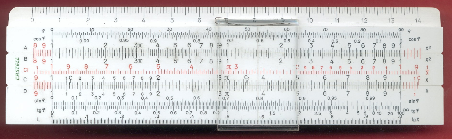

M. K. schrieb: > Ich frag mich auch grad, wo auf meinem Rechenschieber 10^8 Werte > versteckt sind ;) Naja, hat er doch gerade nicht. Mehr als 3 Stellen (also 10^3) sinds ja nicht, und die sind auch noch analog und interpoliert.
10^3 Stellen hat er auch nicht. Wenn ich so nen Blick drauf werfe: Vielleicht so 3-4 10^2 Stellen. Zum Zählen bin ich zu faul. ;)

M. K. schrieb: > Ich frag mich auch grad, wo auf meinem Rechenschieber 10^8 Werte > versteckt sind ;) Das ist doch ganz einfach wenn man mit dem Rechenschieber umgehen kann. Überschlagsrechnung und Potenzen sollte man schon gelernt haben. Gruß Frank
M. K. schrieb: > Ich frag mich auch grad, wo auf meinem Rechenschieber 10^8 Werte > versteckt sind ;) 10^8 x Zoomen. Hast du das nicht gewusst?

Frank W. schrieb: > Das ist doch ganz einfach wenn man mit dem Rechenschieber umgehen kann. Dann hast Du es entweder nicht, oder die Aussage nicht verstanden.
#5585247
M. K. schrieb: > Ich frag mich auch grad, wo auf meinem Rechenschieber 10^8 Werte > versteckt sind ;) Das ist ein analoges Gerät, der enthält nicht nur 10^8, sondern unendlich viele Werte. Man muss nur genau genug draufschauen. Oder ist heute der Unterschied zwischen analog und digital nicht mehr geläufig, weil angeblich die ganze Welt digital ist? Das Universum ist nicht gepixelt, nur die Bilder davon. Georg
Frank W. schrieb: > M. K. schrieb: >> Ich frag mich auch grad, wo auf meinem Rechenschieber 10^8 Werte >> versteckt sind ;) > > Das ist doch ganz einfach wenn man mit dem Rechenschieber umgehen kann. > > Überschlagsrechnung und Potenzen sollte man schon gelernt haben. > ... und schon kann man achtstellige Numeri einstellen und auch ablesen. Toll! Allerdings bleibt die Frage, was man in der realen Welt, also außerhalb des Zugriffs von Finanzjongleuren, damit anfangen will.
