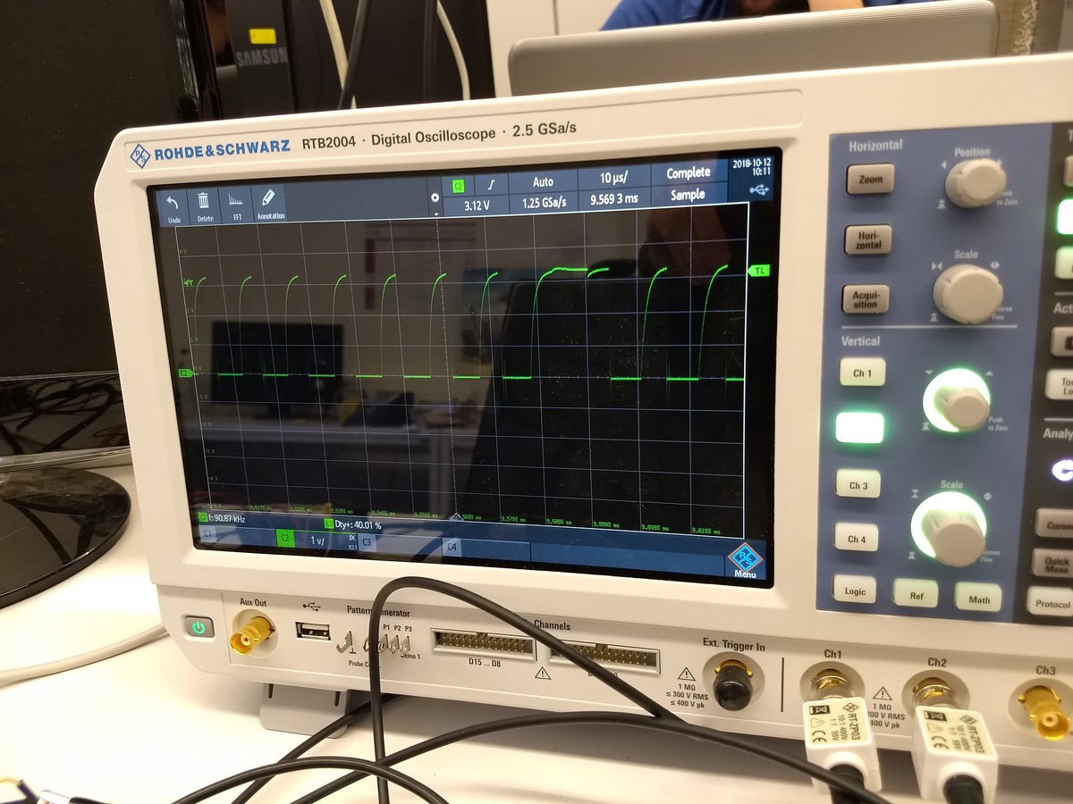

Ich habe mittels CubeMX eine SPI-Schnittstelle konfiguriert und dann
mittels  HAL_I2C_Master_Transmit(...) ein Signal an den Sensor gesendet.
Da sich nichts getan hat, habe ich die Transmit-Funktion in die
while(1)-Schleife gepackt und SCL und SCA auf einem Oszi ausgeben
lassen. Ich bekomme ein sehr merkwürdiges SCL Signal welches ich auch
nicht triggern kann. Im Anhang ein Single Bild. Die Tastköpfe sind
abgeglichen.
Hat jemand eine Idee warum das Signal so verzerrt ist ?

Da ist wohl entweder der Pullup-Widerstand oder die parasitäre Kapazität
(lange Leitungen) zu groß, oder der Takt zu schnell.
von stm32 (Gast)
Zeig doch mal deinen Schaltplan. Deine Pullup Widerstände scheinen
falsch gewählt zu sein. Welchen Wert hast du gewählt und warum?
vielleicht müßte eine kleinerer Pullup-Widerstand angeschlossen sein
oder die Frequenz vermindert werden. Dann sieht man auch das ACK.
Wobei hier SCL abgebildet sein dürfte.

Ich hab keine Pullups dazugeschaltet, ich hänge die Leitungen direkt ans
Oszi. Ich dachte der uC schaltet die intern dazu.
Es ist nicht verzerrt.
Bei I2C wird die steigende Flanke über den Pullup gemacht, die fallende
wird aktiv nach unten gezogen. Dann sieht das im Prinzip immer so aus,
warum so deutlich, wurde genannt.
Höher als 5k-10k (bei 5V-Systemen) bzw. 3k3-5k bei 3.3V-Systemen würde
ich mit dem Widerstand nicht gehen.
Glauben ist nicht Wissen

Er hat interne Pull-ups, die sind aber für I2C viel zu hochohmig
Auf fallende Flanke triggern und das Trigger-Level mal in die Mitte von
VCC schieben, dann wirds auch was mit dem Trigger....

Das Oszillogramm zeigt klar einen zu hochohmigen Pullupwiderstand.
Irgendwo muss aber einer sein, der Tastkopf gibt jedenfalls keine
Spannung ab.

I2C lässt im Standard-Mode 1µs Rise-Time zu. Mehr als den Verdacht, dass
diese Anforderung gerade so erfüllt bzw. nicht erfüllt ist, lässt dieses
Bild garnicht zu.
Ich behaupte die Probleme kommen nicht von einem zu hohen Pull-Up.

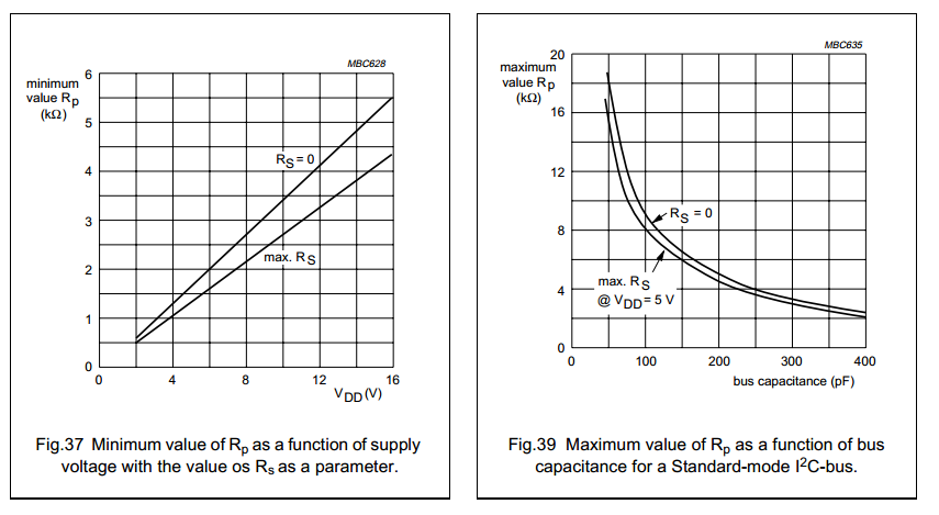

Im Anhang ein Auszug über den Wert des PU (Rp). [Rs ist ein optionaler
Serienwiderstand an den Pins].
Ich würde ihn auf jeden Fall nahe an einem der beteiligten ICs setzen,
denn dort habe ich sowieso VCC zur Verfügung anstatt irgendwo, wo ich
mir noch 'ne extra Leitung für VCC hinlegen muss.

Problem.
von Wolfgang (Gast)
Wie kannst du das erkennen, ohne zu wissen, wie die Taktflanken liegen?
von HildeK (Gast)
Das sieht man an der kräftigen Verrundung. Der Beginn der Flanken ist
auch ganz klar: da wo der Knick vom LOW zur steigenden Flanke ist.
von TrollJäger (Gast)
Fred R. schrieb:
> Nicht jedes Individuum ist ein würdiger Ingenieurs wie Du.
Ist auch gut so... Wo kämen wir hin ohne fähige Bäcker, Schreiner oder
Klemptner? Solange sie ihren Job beherrschen ist doch alles in Butter.
Und genau hier liegt der Hund begraben: auch Elektronik sollte man mit
ausreichend Fachwissen bauen und nicht irgendwie zusammenschustern. Hat
man dieses Fachwissen nicht, so sollte man dies schleunigst nachholen.
Ist ja kein Hexenwerk. Früher musste man dazu noch Bücher wälzen, heute
geht das wesentlich einfacher (wenn auch qualitativ deutlich schlechter)
Komischerweise würde jeder schreien, wenn ein gelernter Metzger sich als
Bäcker ausgibt und in dem Beruf arbeitet.  Aber wenn Elektronik
"entwickelt" wird, so ist jeder noch so unbedarfter zumindest ein
"Maker" wenn nicht gleich ein "Entwickler".
> Bin nur Techniker also der Langsamere.
Was hat das eine mit dem anderen zu tun?
Ob man das wired-AND oder wired-OR nennt hängt nur von der Bezeichnung
der Pegel ab. Bei GPIB wird "mindestens ein Open-collector
durchgeschaltet" als High bezeichnet, obwohl das Signal dann auf GND
liegt. Wenn man bei I2C die üblichen TTL-Bezeichnungen nimmt, ist das
ein wired-AND, die Schaltung ist aber identisch.
von Wolfgang (Gast)
Was SDA macht, solange SCL auf LOW ist, ist völlig Schnuppe. Dafür ist
der Takt da. Vor der steigenden Flanke von SCL kann SDA beliebig rund
sein.
Ja das funktioniert vermutlich auch mit solchen runden Flanken, aber es
ist nicht zuverlässig. Wenn es so aussieht sollte man die Schaltung
nochmal überdenken.

von Stefan F. (Gast)
> sein.
Keineswegs.
Wenn SDA seinen Pegel ändert, während SCL auf LOW ist, dann bedeutet
dies entweder ein START oder ein STOP Signal.
von Klaus (Gast)
> aber es
> nochmal überdenken.
Das ist aber nicht das Problem. Beim TO geht es zuverlässig, nämlich
immer gar nicht.
MfG Klaus

von Einer K. (Gast)
TrollJäger schrieb:
> Tipp am Rande: wenn an deiner Arbeitsstelle ein R&S Oszi steht, so haben
> sie auch ganz sicher einen Logic-Analyzer. Das wäre dann das geeignete
> Werkzeug...
Erst die Flanken in Ordnung bringen!
Dafür ist ein Oszi gut geeignet.
Ein LA eher nicht, denn der schleift das Signal "schön" rechteckig.
Später, wenn die Grundfunktion gewährleistet ist, dann ist ein LA das
richtige, um das Protokoll, bzw. den Datenstrom, zu untersuchen.
Ich möchte erwähnen, dass nicht alle Slaves eine "richtige" I²C
Schnittstelle gemäß der Spezifikation von NXP haben (mit Tiefpass-Filter
und Schmitt-Trigger). Diese reagieren schlecht auf so extrem flache
Flanken, wie wir sie auf dem Oszilloskop-Bild sehen.
von Martin W. (martin_s86)
> nochmal überdenken.
Ihr solltet alle mal euer Geschreibsel hier überdenken.
I2C hat immer "kräftige Verrundungen". Das ist das Prinzip hinter einem
Open-Collector.
Das einzige was man hier offensichtlich erkennen kann, ist dass die
Rise-Time in der Dimension um 1µs liegt. Alles andere ist Glaskugel. Im
Standard-Mode wie bereits angemerkt sollte die Rise-Time unter 1µs
liegen. Es lohnt also eine konkrete Messung. Die wurde hier bisher nicht
gemacht bzw. ist nicht vom Bild ablesbar.
Nur Unwissende behaupten, dass an dem Bild definitiv eine zu langsame
steigende Flanke vorliegt.
von Einer K. (Gast)
Und du solltest nicht Sinn verzerrend zitieren!
Es kann sein dass du manche Texte nicht verstehst, aber das berechtigt
dich nicht zu öffentlichen Urteilen.
von Klaus (Gast)
Und selbst wenn der Wert von 1µs gerissen wird, ist das Fehlerbild
nicht: "geht gar nicht". Hier bellt der Hund den falschen Baum an.
MfG Klaus

von HildeK (Gast)
Martin S. schrieb:
Du solltest verstehen, worauf ich mich bezogen hatte.
Es wurde behauptet, man kann nicht wissen, wo die Taktflanken liegen:
Wir sehen nach Aussagen des TO im ersten Post auf dem Skope SCL. Und wo
die Flanken liegen, ist dort eindeutig zu erkennen. Ob es mit dem SDA
zusammenpasst, kann man nicht sehen.
Und weil die Anstiegszeit bei rund 1µs (ich hätte eher gesagt, noch
mehr) liegt, ist auch die I2C-Spezifikation ev. verletzt. So eine müde
Flanke lässt auf einen zu hochohmigen PU oder zu hohe kapazitive Last an
SCL schließen.
Nichts anderes hat Christoph db1uq K. behauptet.
Das hat auch der TO bestätigt:
Marco D. hat seither nichts mehr dazu gesagt. Vielleicht haben
brauchbare PUs sein Problem schon gelöst.
von Marco D. (Gast)
Habe die Pullups hinzugefügt und den Takt etwas runtergeschraubt. Jetzt
sieht es schon ordentlich uas und ich kann auch das Adressbyte über den
Master versenden was ich mir an meinem Oszi anzeigen lassen kann. Ich
bekomme allerdings kein ACK-Bit vom Slave. Habe von meinem Betreuer
erfahren das er selbst Probleme damit hat. Er meinte es liege wohl an
einer Busyflag die vom Master gesetzt aber nicht zurückgenommen wird und
somit den Slave blockiert. Hat jemand von euch Erfahung damit gemacht ?
